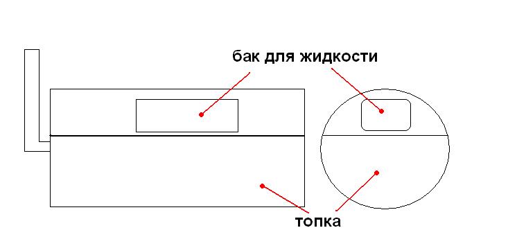

Z StasON Z Опубліковано: 29 березня 2011 Поділитись Опубліковано: 29 березня 2011 Недавно посоветовали котел вот такой, приблизительно, конструкции. все вариться из листовой стали. кто-то что-то подобное делал?? Посилання на коментар Поділитися на інших сайтах More sharing options...
vitw Опубліковано: 29 березня 2011 Поділитись Опубліковано: 29 березня 2011 Очень и очень примитивно. Малый теплосъем. КПД, наверное в 2-3 раза ниже КЧМ или КСТ. Один большой плюс - большая камера. Закладки дров часов на 8-10 должно хватить. В Виннице варят внешне похожие котлы. Только поверхность теплосъема делают побольше. Говорят, загрузки до 2-х суток хватает. Посилання на коментар Поділитися на інших сайтах More sharing options...
skornyak Опубліковано: 30 березня 2011 Поділитись Опубліковано: 30 березня 2011 Недавно посоветовали котел вот такой, приблизительно, конструкции. все вариться из листовой стали. кто-то что-то подобное делал?? Вопрос: что хотите отапливать.Какую площадь.Какая нужна температура в помещении??? Посилання на коментар Поділитися на інших сайтах More sharing options...
Z StasON Z Опубліковано: 30 березня 2011 Автор Поділитись Опубліковано: 30 березня 2011 Вопрос: что хотите отапливать.Какую площадь.Какая нужна температура в помещении??? мне сказали что таким котлом спокойно отапливали дом в 100 квадратов, зимой было жарко, открывали окна. особенность в том, что стенки котла из 10 стали, а пластина внутри из 20 мм стали. бак был на 20 литров. я ищу решение, оптимальное, с помощью чего можно отопить дом который без электричества и газа. Посилання на коментар Поділитися на інших сайтах More sharing options...
vitw Опубліковано: 31 березня 2011 Поділитись Опубліковано: 31 березня 2011 Отопить можно. Если количество дров не ограничено. А сталь, действительно, там 8 или 10мм. Такие бочки изготавливают из газовой трубы. ЕЕ можно найти небольшими кусками. Посилання на коментар Поділитися на інших сайтах More sharing options...
Z StasON Z Опубліковано: 31 березня 2011 Автор Поділитись Опубліковано: 31 березня 2011 Отопить можно. Если количество дров не ограничено. А сталь, действительно, там 8 или 10мм. Такие бочки изготавливают из газовой трубы. ЕЕ можно найти небольшими кусками. да, по дровам єто точно. так и сказали, большой затрат на растопку, а потом ствол кинул, поддувало закрыл и оно потихоньку тлеет, поддерживает температуру. Посилання на коментар Поділитися на інших сайтах More sharing options...

muravey62 Опубліковано: 1 квітня 2011 Поділитись Опубліковано: 1 квітня 2011 Недавно посоветовали котел вот такой, приблизительно, конструкции. все вариться из листовой стали. кто-то что-то подобное делал?? если Вам интересно что может быть с баком в Вашей конструкции, то в выходные выложу фото, вкратце все покрыто коржом черного цвета, если уж тратить металл, так и конструкция должна быть посерьезней , или дров у Вас немеряно? Посилання на коментар Поділитися на інших сайтах More sharing options...
