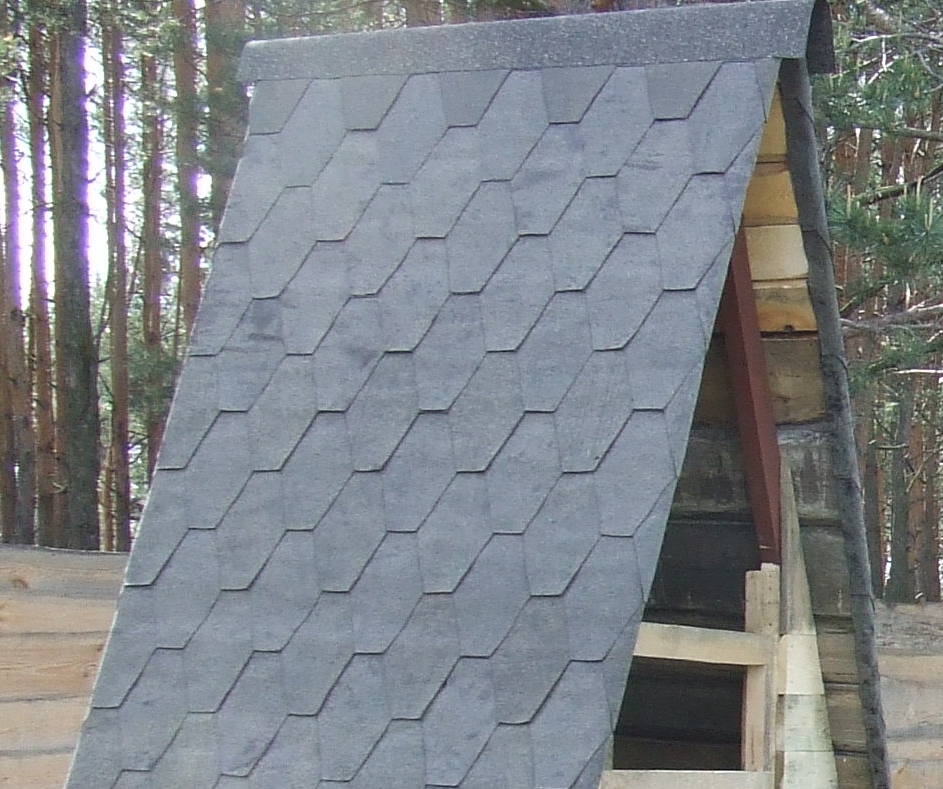

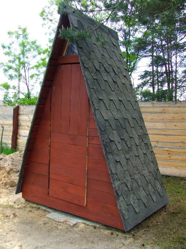

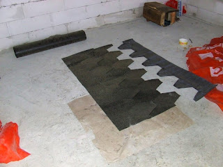

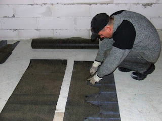

Proximus Опубліковано: 28 березня 2011 Поділитись Опубліковано: 28 березня 2011 Прошу прощение за то, что дублирую сообщение из своей темы про строительство туалета, но думаю в этом разделе оно больше к месту. Я решил покрыть туалет рубероидом, но это было бы очень неинтересно и я в пейнте нарисовал способ раскройки рубероида для придания ему вида гибкой черепицы "хвост бобра". Это конечно привел к удвоенному расходу рубероида, но это ничто по сравнению с удовольствием получаемом, когда даже знающие люди (местный строитель и т.д.) начинают спрашивать: - "Нафига ты покрыл туалет Катепалом, это ж дорого?" А я отвечаю - Это не Катепал, а ПанСамСклепал Итак - сам процес: 1. Исходное состояние - отрезок рубероида нужной длины и размеченный заранее и вырезанный шаблон 2. Прикладываю шаблон 3. Обвожу шаблон ножиком сильно надавливая 4. Получаю 4-е полотна фигурного рубероида "хвост бобра" ;) 5. Складываю их как положено, для демонстрации результата На изготовление около 6-и м.кв. ушло 2 часа и полтора мотка 10 м рубероида по 60 грн каждый. 16 Посилання на коментар Поділитися на інших сайтах More sharing options...
kai73 Опубліковано: 28 березня 2011 Поділитись Опубліковано: 28 березня 2011 прикольно!это что получается по 15гр м2? Посилання на коментар Поділитися на інших сайтах More sharing options...
Proximus Опубліковано: 29 березня 2011 Автор Поділитись Опубліковано: 29 березня 2011 Да, что-то такое и получается, конечно, это далеко не аналог гибкой черепицы, особенно по толщине-жесткости, но для такого применения, как у меня - очень даже подходит. 13 Посилання на коментар Поділитися на інших сайтах More sharing options...

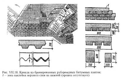

VillaDeLux (ex Акро) Опубліковано: 9 червня 2011 Поділитись Опубліковано: 9 червня 2011 Proximus, не знаю, разочарую вас или удивлю но придумке этой уже полсотни лет: Но за смекалку и творчекий подход мой вам респект. К стати, был раньше такой бренд "СполиГонт". Так вот эту битумку нарезали зэки в тюрьмах вручную. Посилання на коментар Поділитися на інших сайтах More sharing options...
Proximus Опубліковано: 9 червня 2011 Автор Поділитись Опубліковано: 9 червня 2011 Суперская идея! Туалет - место общения с космосом, и должно оно быть сделано с душой :D Кстати, да! Заходишь в такой треугольный туалет и чувствуешь себя как-то возвышено ;) Proximus, не знаю, разочарую вас или удивлю но придумке этой уже полсотни лет: [ATTACH]115625[/ATTACH] Но за смекалку и творчекий подход мой вам респект. К стати, был раньше такой бренд "СполиГонт". Так вот эту битумку нарезали зэки в тюрьмах вручную. Чего уж тут разочаровываться, значит верной дорогой пошел. Да, нарезание не самая приятная работа (даже с современным рубероидом), хотя полегче чем лес валить. Посилання на коментар Поділитися на інших сайтах More sharing options...

Proximus Опубліковано: 11 червня 2011 Автор Поділитись Опубліковано: 11 червня 2011 1. Через прокладки или сразу ? 2. Через какое-то время отпишите, пожалуйста, как оно поведёт себя в работе. 1. Без прокладок, сразу но довольно часто (около 15 см по горизонтали между скобами). 2. Не совсем понял вопрос - как прибивается или не отпадает ли за год эксплуатации? Прибивалось и держится на скобах вполне нормально. За год эксплуатации все ОК за исключением рубероида у которого видок уже немного не тот и местами немного края вверх подгибаются. Хотя это только эстетические проблемы на эксплуатационные качества не влияющие. Сейчас выглядит чуть хуже чем на изображении но это только если очень критично посмотреть. 1 Посилання на коментар Поділитися на інших сайтах More sharing options...

shmeleff Опубліковано: 26 січня 2012 Поділитись Опубліковано: 26 січня 2012 Идея класс, надо будет не забыть про нее, когда дойду до строительства крыши беседки. Скажите, я так понимаю крепить начинали снизу в верх? И какой материал под рубероидом, если он там есть? Посилання на коментар Поділитися на інших сайтах More sharing options...
Proximus Опубліковано: 27 січня 2012 Автор Поділитись Опубліковано: 27 січня 2012 Идея класс, надо будет не забыть про нее, когда дойду до строительства крыши беседки. Скажите, я так понимаю крепить начинали снизу в верх? И какой материал под рубероидом, если он там есть? Под рубероидом - гидробарьер (просто остался кусок после дома строительства) Да, прикреплял с низу вверх Посилання на коментар Поділитися на інших сайтах More sharing options...
