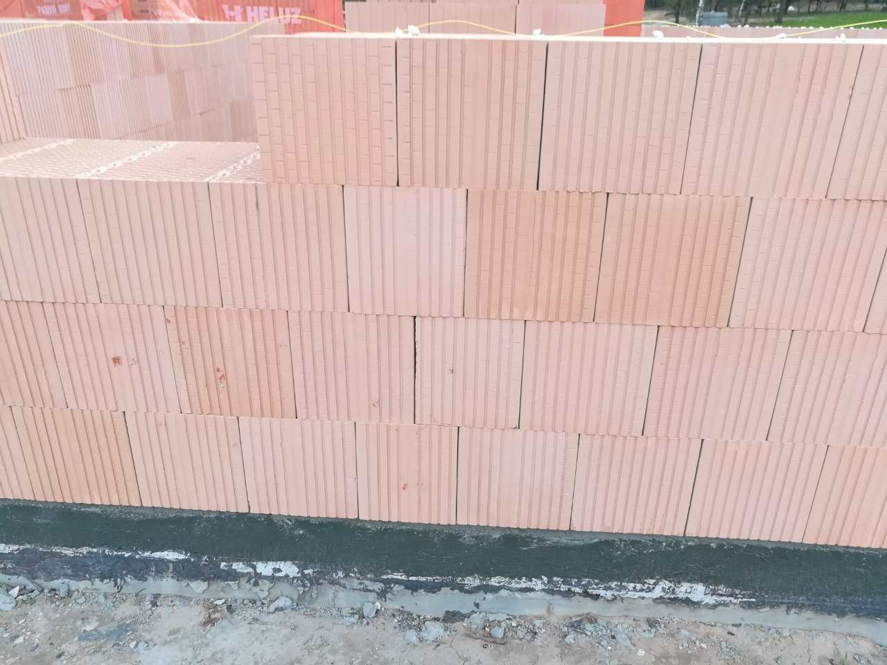

wertexan Опубліковано: 9 квітня 2018 Поділитись Опубліковано: 9 квітня 2018 винебергер, на другом написано, что производитель поротерм. Вайнербергер — концерн. Поротерм — одна из торговых марок концерна Вайнербергер (туда входят ещё Терка, Корамик и т.д.) Для того чтобы укладывать на 1мм слой, блок должен быть идеально ровный, между понятиями шлифованный и ровный разница огромна. Видел и не раз как ложили шлифованый блок на пену. Там главное выставить стяжку под первый ряд. Дальше вроде всё хорошо. По крайней мере каменщики не жаловались. 1 Посилання на коментар Поділитися на інших сайтах More sharing options...

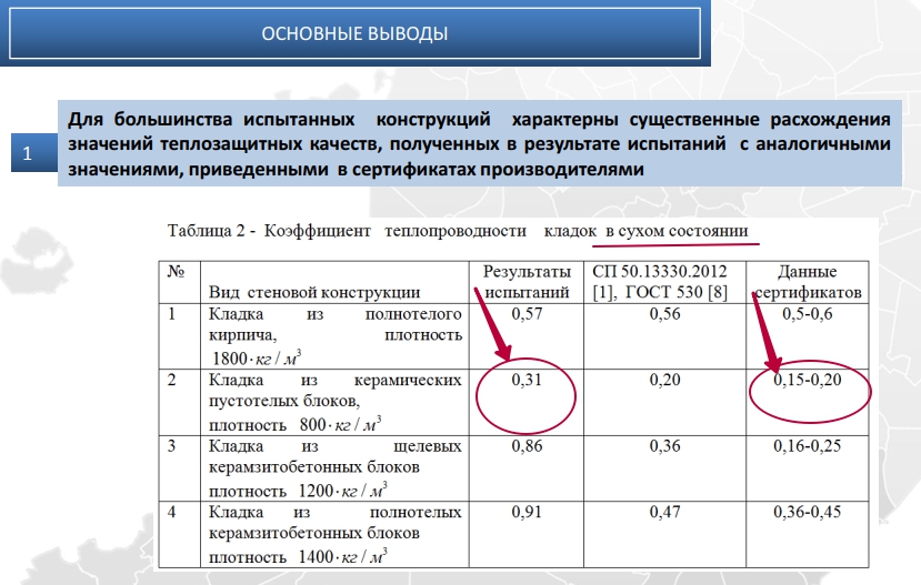

yura_sh Опубліковано: 20 серпня 2018 Поділитись Опубліковано: 20 серпня 2018 (змінено) Натрапив на таку статтю про "реальну" теплопровідність поротерма. Здається тут ще не було litinskyandlitinsky.com/article_in.html?lng=/ru&per=A1 Цікавить думка компетентних людей (і зокрема Kreatonec), на скільки адекватний розрахунок. Маю коробку з 44 блока, в роздумах чи утеплювати, чи все ж досить буде штукатурки. Змінено 20 серпня 2018 користувачем yura_sh Посилання на коментар Поділитися на інших сайтах More sharing options...
serges Опубліковано: 20 серпня 2018 Поділитись Опубліковано: 20 серпня 2018 Натрапив на таку статтю про "реальну" теплопровідність поротерма. Здається тут ще не було litinskyandlitinsky.com/article_in.html?lng=/ru&per=A1 Цікавить думка компетентних людей (і зокрема Kreatonec), на скільки адекватний розрахунок. Маю коробку з 44 блока, в роздумах чи утеплювати, чи все ж досить буде штукатурки. Керамика не тот материал, который надо защищать прям в первый год. Поживите сезон, два, я думаю сами почувствуете. 1 Посилання на коментар Поділитися на інших сайтах More sharing options...
Dmode Опубліковано: 20 серпня 2018 Поділитись Опубліковано: 20 серпня 2018 Натрапив на таку статтю про "реальну" теплопровідність поротерма. Здається тут ще не було litinskyandlitinsky.com/article_in.html?lng=/ru&per=A1 Цікавить думка компетентних людей (і зокрема Kreatonec), на скільки адекватний розрахунок. Перераховувати наврядчи хтось візьметься. Моя думка - результати більш подібні на реальні показники ніж маркетингові дані. Колись була подібна дискусія по 500мм блокам Хелюз . Розрахунки теж не підтверджували дані виробника. https://www.stroimdom.com.ua/forum/showpost.php?p=4102412&postcount=452 Маю коробку з 44 блока, в роздумах чи утеплювати, чи все ж досить буде штукатурки.Якщо Вам потужності котла вистачить щоб утримувати потрібну температуру, і вартість експлуатації буде влаштовувати, тоді все Ок. Якщо ні - то приймете міри з утеплення. 3 Посилання на коментар Поділитися на інших сайтах More sharing options...
yura_sh Опубліковано: 20 серпня 2018 Поділитись Опубліковано: 20 серпня 2018 Керамика не тот материал, который надо защищать прям в первый год. Поживите сезон, два, я думаю сами почувствуете. я сам про це думав, заліплю вертикальні шви, взимку посвічу тепловізором, можливо буде видно. Але все ж цікаво, на скільки заявлені значення теплопровідності відповідають дійсності. Може десь є офіційні/неофіційні реальні(!) вимірювання чи щось подібне Посилання на коментар Поділитися на інших сайтах More sharing options...

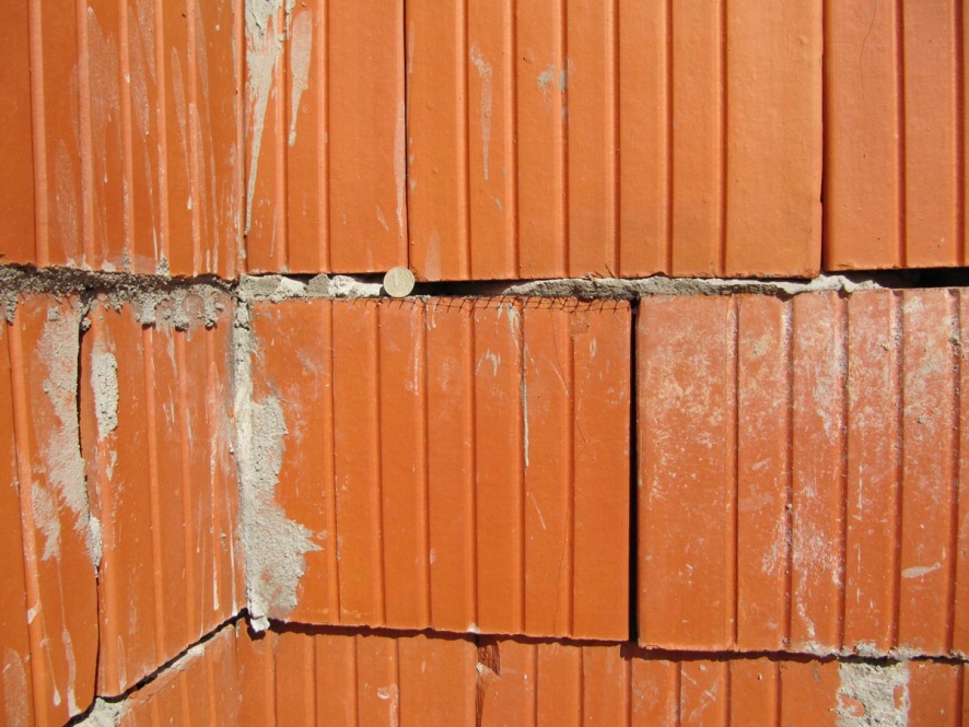

NEX-HELP Опубліковано: 20 серпня 2018 Поділитись Опубліковано: 20 серпня 2018 я сам про це думав, заліплю вертикальні шви, взимку посвічу тепловізором, можливо буде видно. Але все ж цікаво, на скільки заявлені значення теплопровідності відповідають дійсності. Може десь є офіційні/неофіційні реальні(!) вимірювання чи щось подібне Наверное нужно начинать с того,какой блок из семейства (поротерм) Вы закупили (38,44,50)и на какой р-р кладку делали??... Если Вы закупили 44-РW,R=3,3 и кладка на обычный р-р, то здесь нужно доп-утепление как минимум 15см. ваты. А если Вы закупили 44 Кlima c R=4,29 и кладка на теплый клей(если он шлиф.) хотя вряд ли,тогда доп-утепление меньше 5-6см.ваты, что бы подойти приблизительно к цифре R=5,0. У Heluz 44,начинаются с R=5-6,0...что не требует доп-утепления,да еще в комплекте с двумя клеями(клей на шлиф-блоки и теплоизоляц.р-р под первый ряд кладки). А то что Вы залепите швы обычным раствором,то зимой в тепловизоре увидите светящиеся квадраты по стене(мостики холода). Для общего понимания;при кладке шлифованных блоков(однородная кер-стена без мостиков холода)выше по тепло-сопротивлению до 7%, по сравнению с кладкой "НЕ" шлиф-блоков. Выводы делайте сами. На фото, кладка шлифованных блоков Heluz (слева светлые),а справа "НЕ" шлиф.-(красн.поротерм)у Вас наверное такие?... Посилання на коментар Поділитися на інших сайтах More sharing options...
Dmode Опубліковано: 20 серпня 2018 Поділитись Опубліковано: 20 серпня 2018 У Heluz 44,начинаются с R=5-6,0 До этих параметров не дотягивают даже 500мм блоки заполненные гранулированным EPS. https://www.stroimdom.com.ua/forum/showpost.php?p=4102412&postcount=452 2 Посилання на коментар Поділитися на інших сайтах More sharing options...
yura_sh Опубліковано: 20 серпня 2018 Поділитись Опубліковано: 20 серпня 2018 (змінено) Наверное нужно начинать с того,какой блок из семейства (поротерм) Вы закупили (38,44,50)и на какой р-р кладку делали??... це був 2013 рік, ніяких кліма і тд тоді не було. 44 поротерм посаджений на lm 21-e. Да, і за таку кладку як на другому фото з Вашого посту ламають руки. У мене так (картинка) П.С. Під заліпити шви маються на увазі вертикальні шви, де немає розчину. Точно такі ж як і в шліфованих блоків, як в Heluz так і в Porotherm. Ніяких мостів холоду там не буде, бо розчин не проходитиме крізь всю стіну - це типу локальне оштукатурювання, щоб не сифонило Змінено 20 серпня 2018 користувачем yura_sh Посилання на коментар Поділитися на інших сайтах More sharing options...

Dmode Опубліковано: 21 серпня 2018 Поділитись Опубліковано: 21 серпня 2018 Я таким "Кулибиным"как Вы не доверяю,я доверяю тех-пар. заводом производителем,где работают европейские институты,и где за новшества в теплосбережении поощряют наградами. Я таким "Продаванам" как Вы не доверяю Я доверяю разработанным в европейских институтах методикам расчета, которыми можно проверить правдоподобность заявлений производителей. Мне уже здесь питались доказать,..не лезьте со своими "кросфордами" и таблицами к керамике,довольствуйтесь своим газобетоном. Благодарю за совет. Дать Вам совет куда Вам "лезть" или сами догадаетесь Если нужно докажем, есть лабораторные док Чем писать так "многабукаф" про "много пустот" могли бы сразу привести отчет лаболаторного исследования. Но пока за несколько лет подобных дискуссий никто из "продаванов" ничего подобного не обнародовал. так же могу на блоках доказать по количеству пустот и перегородок. У Кlima 44=168 пустот,а у Family 44=213 пустот,наверное есть разница на %25... О, больше пустот, это конечно мега-доказательство. Но расчет температурных полей https://www.stroimdom.com.ua/forum/showpost.php?p=4102412&postcount=452 демонстрирует, что приведенные Вами параметры U рассчитаны на доверчивого обывателя, для которого убедительным аргументом является к-во пустот Можете сами выполнить расчет температурных полей кладки. Сечение блока в cad формате Хелюз предоставляет. 2 Посилання на коментар Поділитися на інших сайтах More sharing options...

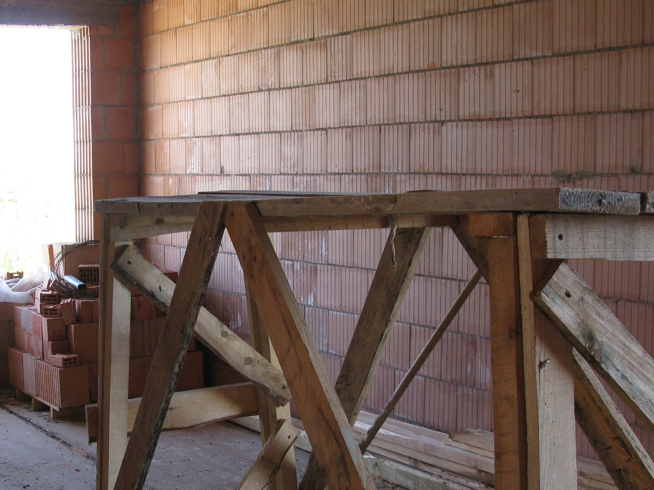

Koskos Опубліковано: 28 серпня 2018 Поділитись Опубліковано: 28 серпня 2018 Я думаю надо все оценивать по результатам эксплуатации дома из поротерма или из газоблока по прошествии какого-то времени. И сейчас - скорее всего - основным критерием правильности выбора материала будет показатель затрат на отопление дома в зимний период и инвестиции в его покупку и укладку. Понятие "крепость" дома для 2-х этажной частной застройки не имеет смысла обсуждать в принципе, имхо. Я строил дом из Поротерма 44 P+W в 2012. Ложили на "теплый" раствор. Каким-то подсознательным чувством заставил себя вложиться в доп утепление хорошей качественной минватой - 80 мм плотностью 135 от PAROC. И закрыл все облицовочным клинкерным кирпичем в полкирпича. Получилась 3-х слойная недешевая стена. Но теплая. Газа больше 450 м3 в месяц не выходило, площадь дома 250 м2, сред температура внутри +23. Так вот сейчас я бы строил из газобетона 300й марки и даже не утеплял бы его. Просто оштукатуривал. Здесь в этой ветке где-то посредине есть упоминание об исследовании поротерма которое делал Винерберг в 2006 году в институте стройматериалов на Кривоноса в Киеве. Они об этом своем первом тех анализе стараются нигде не вспоминать и если и вспоминают то только один показатель - крепость на сжимание. Она действительно у материала на М100 а М160. И это правда. Материал очень крепкий. Но с теплопроводностью траблы конкретные. Раньше в 2000ные норма в киевской области была Rq min= 2,8 м²*С°/Вт. Согласно исследованиям этого института сопротивление поротерма 44 P+W оказалось ниже - где-то 2,4-2,5. А сейчас вообще норма Rq min= 3,3 м²*С°/Вт. Да, они перешли на шлифованный камень, почти нет шва и мостика холода но...надо утеплять его все-равно как ни крути. Это доп затраты. Единственным утешительным моментом для всех будущих засnройщиков скажу тезис который станет понятным только после полной постройки домовладения - не заморачивайтесь особо с выбором материала для стен - по прошествии времени вы поймете, что стоимость коробки здания - это только 20% от стоимости всего домовладения)) 3 Посилання на коментар Поділитися на інших сайтах More sharing options...

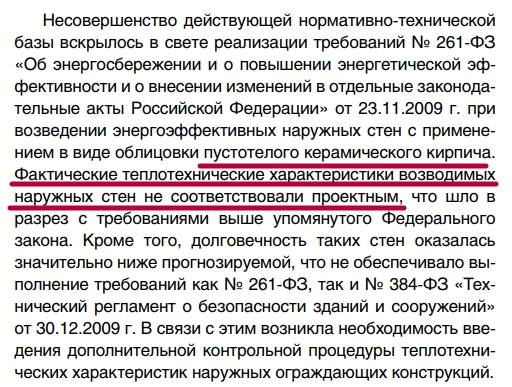

Dmode Опубліковано: 28 серпня 2018 Поділитись Опубліковано: 28 серпня 2018 (змінено) Здесь в этой ветке где-то посредине есть упоминание об исследовании поротерма которое делал Винерберг в 2006 году в институте стройматериалов на Кривоноса в Киеве. .......... Но с теплопроводностью траблы конкретные... Согласно исследованиям этого института сопротивление поротерма 44 P+W оказалось ниже - где-то 2,4-2,5. Вот еще данные от НИИ Мосстрой. Обратите внимание на расхождения между фактическим и декларируемым значениями теплопроводности крупноформатных пустотелых керамических блоков. Там "политкорректно" не указали название производителей. Но тенденция с декларируемыми значениями понятна и так. И вот в этой статье также упоминается что с введением у них контроля по факту, факты упорно не сходились с декларациями. Змінено 28 серпня 2018 користувачем Dmode Посилання на коментар Поділитися на інших сайтах More sharing options...
