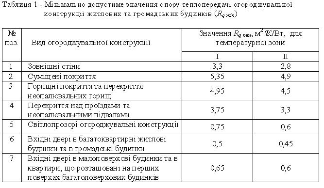

Достаточно для чего? - Благодаря Вашему вопросу заглянул в новую редакцию (от 01.07.2013 г) "ДБН В.2.6-31:2006 - Теплова ізоляція будівель". Украина поделилась на 2 климатические зоны и минимальное сопротивление стены увеличилось до R=3,3. Wienerberger для Поротерм 44 на теплом растворе в тех.документах указывает R=3,33, но как показала практика (ссылка), дай Бог, чтобы там 2,8 было (что ниже существующих норм).
Поэтому повторюсь, что Поротерм 44, что Кератерм 38 нужно утеплять.
Украина поделилась на 2 климатические зоны и минимальное сопротивление стены увеличилось до R=3,3. .
Вот-вот, а за рубежом еще выше требования. А какое сопротивление 1-1,5 кирпича + 100мм ППС?
Например, кирпич 2НФ (СБК), теплопроводность 0,28, сопротивление = 0,38м/0,28= 1,35; ЭППС, теплопроводность 0,04, сопротивление = 0,10м/0,05=2,0. Общее сопротивление стены = 1,35+2,0= 3,35.
У Кератерм 38 сопротивление 2,5 + 5 см утеплитель 1,0 = 3,5
В посте № 1750, я написал, что 10 см утеплителя вполне достаточно для соответствия ДБН, расчет выше. Хозяин своего дома Вы, себе можете утеплять и 15 см, и 30 см. Иногда лучше спокойно спать, чем все время думать, а вдруг сделал не так... Так что не воспринимайте мои слова, как критику в своей адрес, удачной стройки.:beer:
