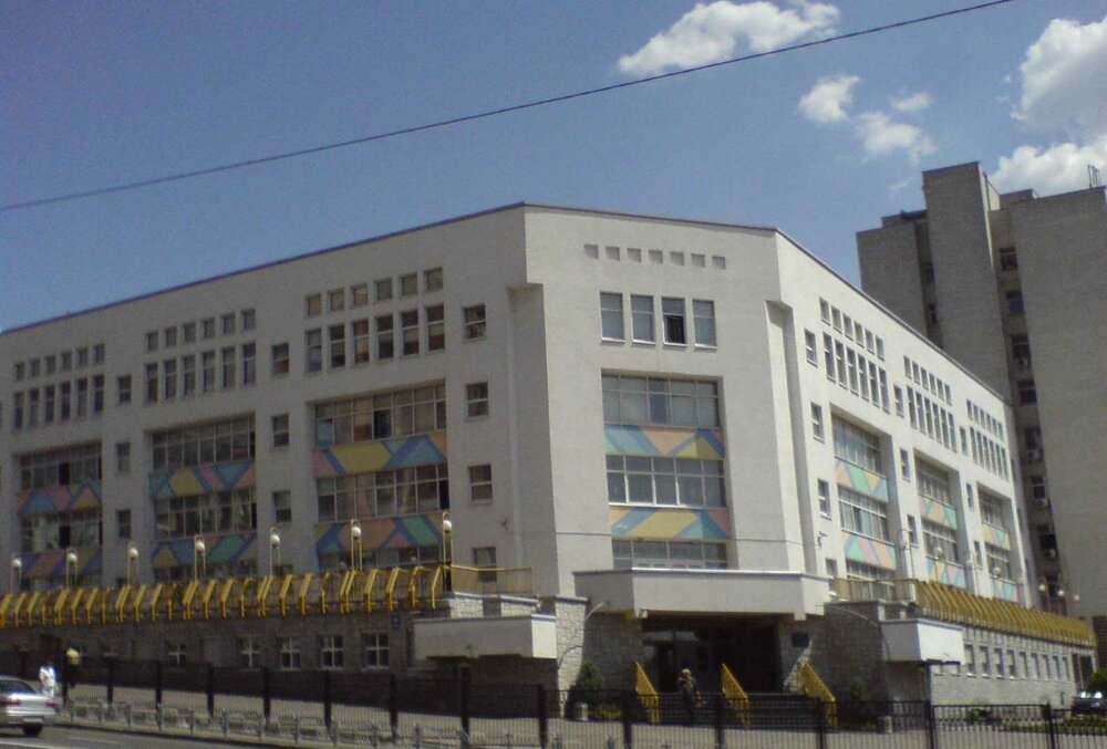

moduspro Опубліковано: 30 червня 2007 Поділитись Опубліковано: 30 червня 2007 Кто-то может привести пример применения пеностекла в качестве утепления стен? Прочитал статью Избы www.izba.su/index/wall/, просмотрел сайты www.penosteklo.com.ua/ и zstm.com.ua/?section=soft - ну очень понравилось, как написано... Но вот на данном форуме в разделе "как мы строимся" почему-то никто не применяет этот материал. Наоборот советуют перлит, пеноизол, керамзит и т.д. Дорого? Неизвестен? Или еще чего??? Кстати, скажите, пенокрошкой так же можно утеплить стены ? Чем она отличается от перлита? Посилання на коментар Поділитися на інших сайтах More sharing options...

moduspro Опубліковано: 1 липня 2007 Поділитись Опубліковано: 1 липня 2007 Спасибо, за ответ, но это уж сильно огорчило! Т.е. за реальные деньги с пеностеклом утеплиться не получится? На крайний случай остается вариант как у lucky - в разного рода щели, перемычки в доме и панели, при выходе на наружную стену? Ну а крошка пеностекла намного дороже перлита, если использовать ее в качестве утепления стен? Все-таки как-то стремно оставлять "голые" стены в наш век техники Посилання на коментар Поділитися на інших сайтах More sharing options...

ANGEL Опубліковано: 1 липня 2007 Поділитись Опубліковано: 1 липня 2007 Спасибо, за ответ, но это уж сильно огорчило! Т.е. за реальные деньги с пеностеклом утеплиться не получится? На крайний случай остается вариант как у lucky - в разного рода щели, перемычки в доме и панели, при выходе на наружную стену? Ну а крошка пеностекла намного дороже перлита, если использовать ее в качестве утепления стен? Все-таки как-то стремно оставлять "голые" стены в наш век техники Не парься с пеностеклом. Я хоть и не оканчивал авиационный институт по специальности радиоэлектроника, как изба, но свое мнения позволю выразить (хотя могу и ошибаться, у нас тут только авиаторы не ошибаются) применение пеностекла как утеплителя весьма проблематично, его паропроницаемость практически равна нолю, тоесть если ты будешь утеплять паротерм (ты вроде на него нацелился) то произойдет следующее пар проходит паротерм и упирается в пеностекло, где и будет накапливаться в стене паротерма, если конечно не делать вентиляцию дома. А то что у вас нет специалистов по строительству в Запорожье ну так иди на Мотор Сич там таких как изба много, посоветуют. Я не против советов от неспециалистов, я против безопеляционности "специалистов". Посилання на коментар Поділитися на інших сайтах More sharing options...
snitsar Опубліковано: 1 липня 2007 Поділитись Опубліковано: 1 липня 2007 Кто-то может привести пример применения пеностекла в качестве утепления стен? Школа в Киеве ул. Шота-Руставели утеплена пеностеклом. если не ошибаюсь 1998 г. посторойки. Посилання на коментар Поділитися на інших сайтах More sharing options...
