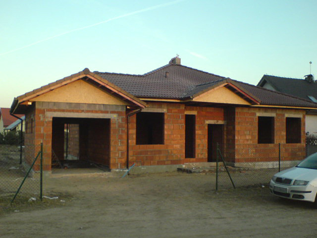

Artemis Опубліковано: 23 квітня 2008 Поділитись Опубліковано: 23 квітня 2008 Господа застройщики, что можете сказать о таких Венгерских блоках (ссылка устарела) . Посилання на коментар Поділитися на інших сайтах More sharing options...
Pirat_dmm Опубліковано: 24 квітня 2008 Поділитись Опубліковано: 24 квітня 2008 Господа застройщики, что можете сказать о таких Венгерских блоках (ссылка устарела) . Если бы там по русски было, хоть словечко! И что-то я там не нашёл крупноформовочных блоков! Посилання на коментар Поділитися на інших сайтах More sharing options...
Павлухан Опубліковано: 24 квітня 2008 Поділитись Опубліковано: 24 квітня 2008 Если бы там по русски было, хоть словечко! И что-то я там не нашёл крупноформовочных блоков! плохо смотрели (ссылка устарела) звонил я когда то им ..но не получаеться у них с поставкой у них блоки немецкие , калиброванные, для укладки на клей ну и стоимость получаеться очень и очень Посилання на коментар Поділитися на інших сайтах More sharing options...
Artemis Опубліковано: 24 квітня 2008 Поділитись Опубліковано: 24 квітня 2008 стоимость на сегодняшний день - 44*248*238 - 3,59 евро,380*248*238 - 2,79 евро (без доставки). Доставка через 2 недели. Но есть и на складе. Посилання на коментар Поділитися на інших сайтах More sharing options...
voffka75 Опубліковано: 6 червня 2008 Поділитись Опубліковано: 6 червня 2008 Полазил я на польском форуме forum.muratordom.pl/ и заметил, что они тоже угловыми блоками поротерм не пользуються Посилання на коментар Поділитися на інших сайтах More sharing options...
Ugushka Опубліковано: 6 червня 2008 Поділитись Опубліковано: 6 червня 2008 Полазил я на польском форуме forum.muratordom.pl/ и заметил, что они тоже угловыми блоками поротерм не пользуються У нас их и нет, вроде, ни угловых, ни половинок. Посилання на коментар Поділитися на інших сайтах More sharing options...
voffka75 Опубліковано: 6 червня 2008 Поділитись Опубліковано: 6 червня 2008 У нас их и нет, вроде, ни угловых, ни половинок. Так я о том же. Я не могу понять производителя Поротерма, почему поставляют только обычные блоки, а половинки и угловые не поставляються. Как я понял из прочитанного на форуме, вся прелесть поротерма как раз когда все делать по технологии: клей, угловые, плюс родные перекрытия и т.д. Ну с нами то ладно, мы то как бы и не Европа, вытерпим и такое, а тут смотрю, а поляки оказываються тоже строяться без угловых и похоже не на клеи, а на растворе.... или им тоже угловые не поставляют Посилання на коментар Поділитися на інших сайтах More sharing options...
