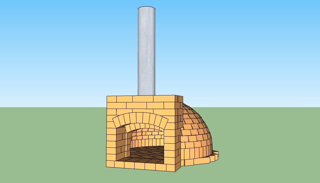

J.B. Опубліковано: 27 березня 2011 Поділитись Опубліковано: 27 березня 2011 Скачал архив, но файлы имеют расширение skp, кто может разархивировать и выложить? Заранее спасибо.помп диам 105.rar Посилання на коментар Поділитися на інших сайтах More sharing options...
kv_129 Опубліковано: 27 березня 2011 Поділитись Опубліковано: 27 березня 2011 Скачал архив, но файлы имеют расширение skp, кто может разархивировать и выложить? Заранее спасибо. Разархивируйте любым архиватором и откройте программой Google SketchUp, она есть бесплатная и есть версия PRO - платная. Если надо выложу и ту и ту версию, если даже ГУГЛ не поможет Посилання на коментар Поділитися на інших сайтах More sharing options...
usanin_n Опубліковано: 27 березня 2011 Поділитись Опубліковано: 27 березня 2011 Вот, что там у вас Посилання на коментар Поділитися на інших сайтах More sharing options...
J.B. Опубліковано: 27 березня 2011 Автор Поділитись Опубліковано: 27 березня 2011 Я уже скачал и открыл. Спасибо. А из общего вида порядовки нельзя сделать? Или считать кирпичи? Посилання на коментар Поділитися на інших сайтах More sharing options...
badgy Опубліковано: 27 березня 2011 Поділитись Опубліковано: 27 березня 2011 forum.stovemaster.ru/viewtopic.php?t=4277 Может это поможет Посилання на коментар Поділитися на інших сайтах More sharing options...
usanin_n Опубліковано: 27 березня 2011 Поділитись Опубліковано: 27 березня 2011 forum.stovemaster.ru/viewtopic.php?t=4277 Может это поможет Так это одно и тоже , что топикстартер выложил Посилання на коментар Поділитися на інших сайтах More sharing options...
J.B. Опубліковано: 28 березня 2011 Автор Поділитись Опубліковано: 28 березня 2011 А если не привязываться к исходному диаметру 105 см, а сделать меньше 60-70 см и делать по шаблону с соблюдением перевязки кирпича, то порядовки не нужны? Посилання на коментар Поділитися на інших сайтах More sharing options...

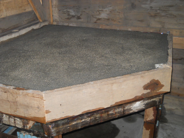

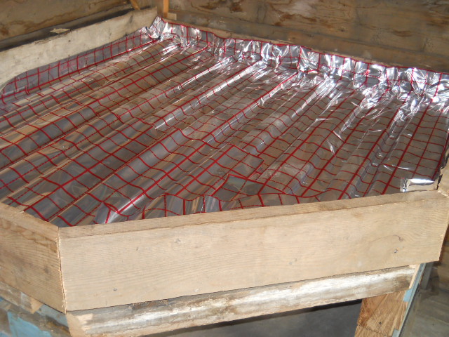

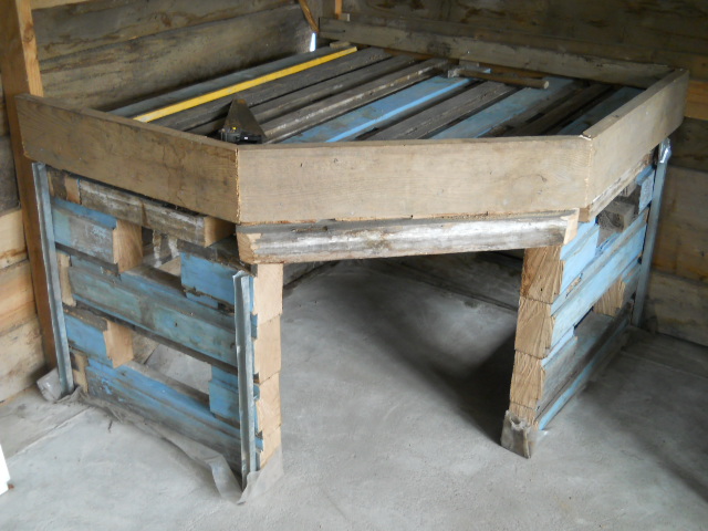

J.B. Опубліковано: 23 серпня 2012 Автор Поділитись Опубліковано: 23 серпня 2012 Приступил к постройке помпейской печи, внутренний диаметр 80 см. Сначала на полу беседки все нарисовал по размерам мелом, определил внешние границы, а потом стал собирать основание под печь. Основание из старых дубовых оконных луток, сверху собрал каркас под основание из перлитобетона, перед заливкой выложил отражающую изоляцию для теплого пола (хай буде) Размеры основания 140х140 высота 90. Брус соединен изнутри стальными уголками на 35 саморезах по дереву с турбинкой. Доску (опалубка) планирую оставить, потом отшлифую и чем-нибудь вскрою. Боковые стенки основания буду зашивать остатками ламината. Под основанием печи сделаю полку для "баняков" Печные принадлежности буду цеплять где-нибудь сбоку. 1 Посилання на коментар Поділитися на інших сайтах More sharing options...

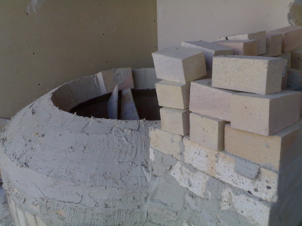

J.B. Опубліковано: 23 серпня 2012 Автор Поділитись Опубліковано: 23 серпня 2012 Сегодня залил перлитобетоном. Перлита ушло 3 почти мешка, цемент ПЦ 500, мешал 1:4. Пока сохнет, буду готовить кирпичи (у меня огнеупорный от старой грубки). Кирпич надо чистить от глины и соответственно смывать. Кладку планирую на мертеле из Эпицентра. Критику и советы принимаю. Посилання на коментар Поділитися на інших сайтах More sharing options...

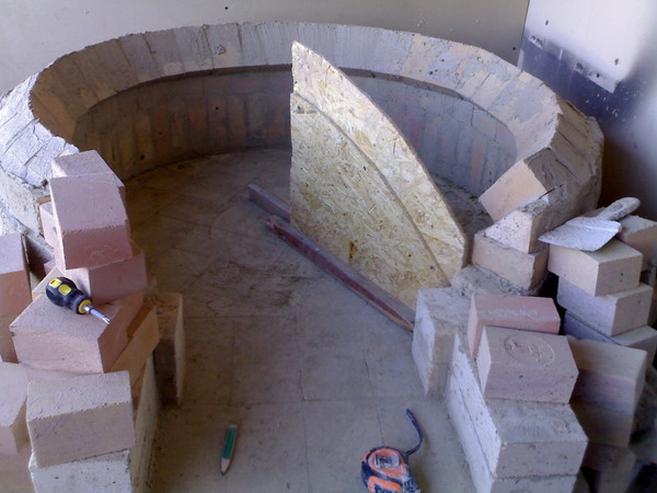

ARTIST Опубліковано: 8 січня 2013 Поділитись Опубліковано: 8 січня 2013 Вот этот помошничек:D 5 Посилання на коментар Поділитися на інших сайтах More sharing options...

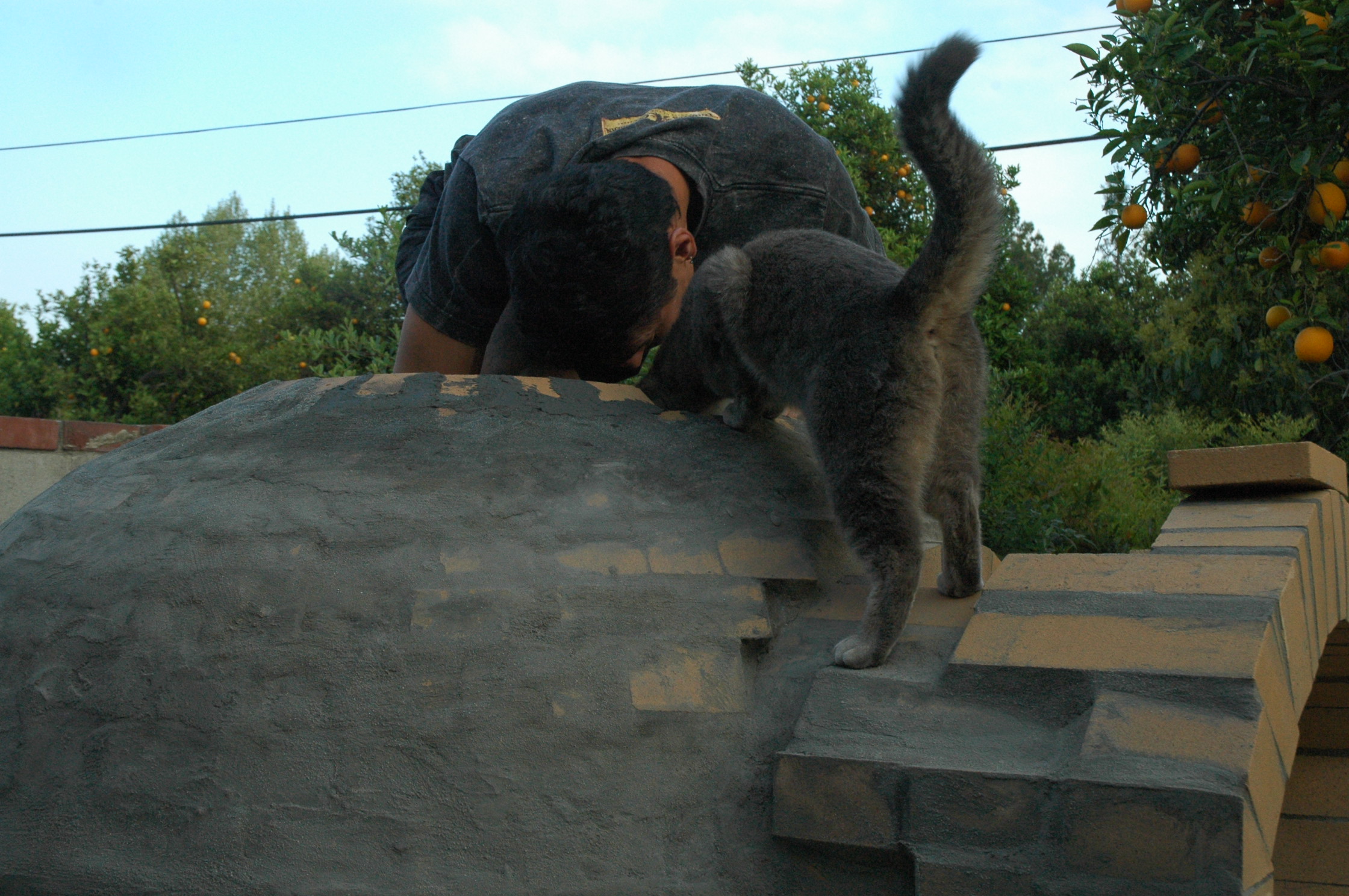

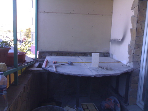

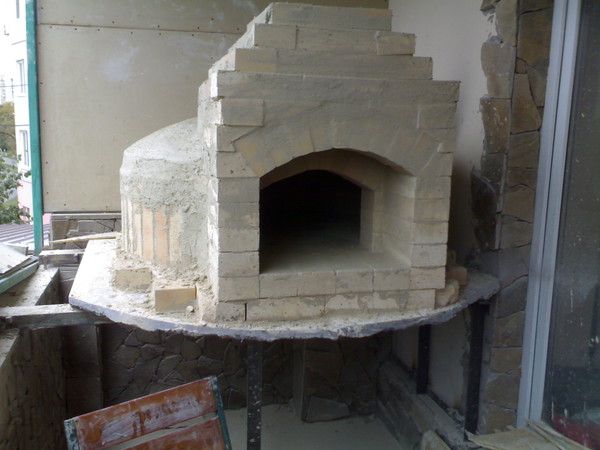

Massimo. Опубліковано: 12 липня 2014 Поділитись Опубліковано: 12 липня 2014 Во что удалось построить мне своими силами не имея опыта. По времени около 2 х месяцев (по 3-4 часа в выходные) по деньгам до 200 долларов. plus.google.com/u/0/photos/100325237431092682062/albums/6021886810813788529 2 Посилання на коментар Поділитися на інших сайтах More sharing options...
AndyAntonov Опубліковано: 15 липня 2014 Поділитись Опубліковано: 15 липня 2014 Под — шамот? ЕМНИМС, считается что непосредственно на шамотный под выпечку класть нельзя, только на противень… Посилання на коментар Поділитися на інших сайтах More sharing options...
