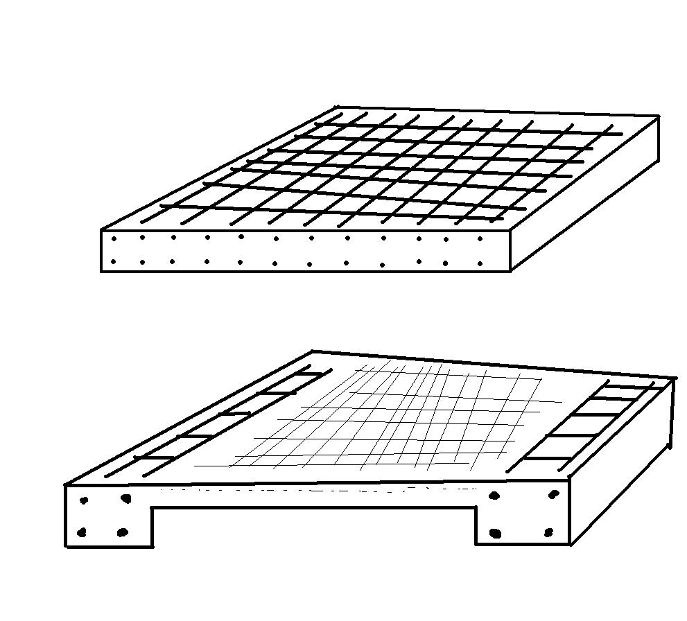

tarakashka Опубліковано: 26 березня 2011 Поділитись Опубліковано: 26 березня 2011 Столкнулась я тут с проблемой, что на моем участке (высокие УГВ да и грунт какой то - глинистый) желательно делать плитный фундамент. Читала темы форумчан - удовольствие явно не из дешевых. Да и судя по информации в Интернет - технологии плитного фундамента тоже разные бывают. Строится, пока, мыслю с кирпича. Не хочется кучу трещин через несколько лет Вообщем вопрос: как максимально удешевить плитный фундамент? ну и вообще, по опыту и по технологии , если можно - поделитесь спасибо! Посилання на коментар Поділитися на інших сайтах More sharing options...

tarakashka Опубліковано: 27 березня 2011 Автор Поділитись Опубліковано: 27 березня 2011 послушайте.. то, как сделал я, по сравнению с классической плитой, - вышло существенно дешевле. если делать классическую плиту, то толщина ее будет 35-40 см (у меня 20 см). под нее нужно подсыпать прилично. ребра будут выпускаться вверх. затем опять засыпка.. и только затем черновой пол. так что куда уж дешевле... у вас же типо технология шведская плита? сейчас пытаюсь нарыть полезной инфы Посилання на коментар Поділитися на інших сайтах More sharing options...

Uvex Опубліковано: 28 березня 2011 Поділитись Опубліковано: 28 березня 2011 а еще, может кто то недавно делал..соорентируйте, во сколько сейчас может вылиться плита с пятном застройки дет 8 на 8? порядок с работой и всем всем всем легко. 3 куба дерева - 3500 грн. около 1.5 тонны арматуры ф12 - это армирование ребер и двойная армированная сетка плиты - 11000 грн бетон: делаем ребра шириной 40 см (это если штукатурить фасад будете, если облицовка - то шире). пускаем на 40 см вниз, на 40 см вверх. делаем еще ребро посредине (помимо периметральных). плита - 20 см. всего выходит 26 кубов бетона. это без лестницы (крыльца). пусть, бетон, стоит около 600 грн с доставкой. 15600 грн. теперь самое интересное - подсыпка... внутренние площади нужно засыпать песком или щебнем. 20-30 см дерна Вы снимете. плюс 40 см вверх до плиты. итого высота подсыпки внутренних площадей 70 см. около 35-40 кубов песка. это 60-70 тонн. это 3500 грн. добавляем еще всякую мелочь, типа вязальной проволки, катанки для армокаркаса.. доставка арматуры.. ну еще пару тысяч грн. работа - ну пусть 250-300 грн куб. 7000-8000 грн. как-то дешево выходит. до 45 тыс грн )))) и учтите, что нужно будет заложить трубы канализации и воды на этапе фундамента. но это мелочь. 1 Посилання на коментар Поділитися на інших сайтах More sharing options...
