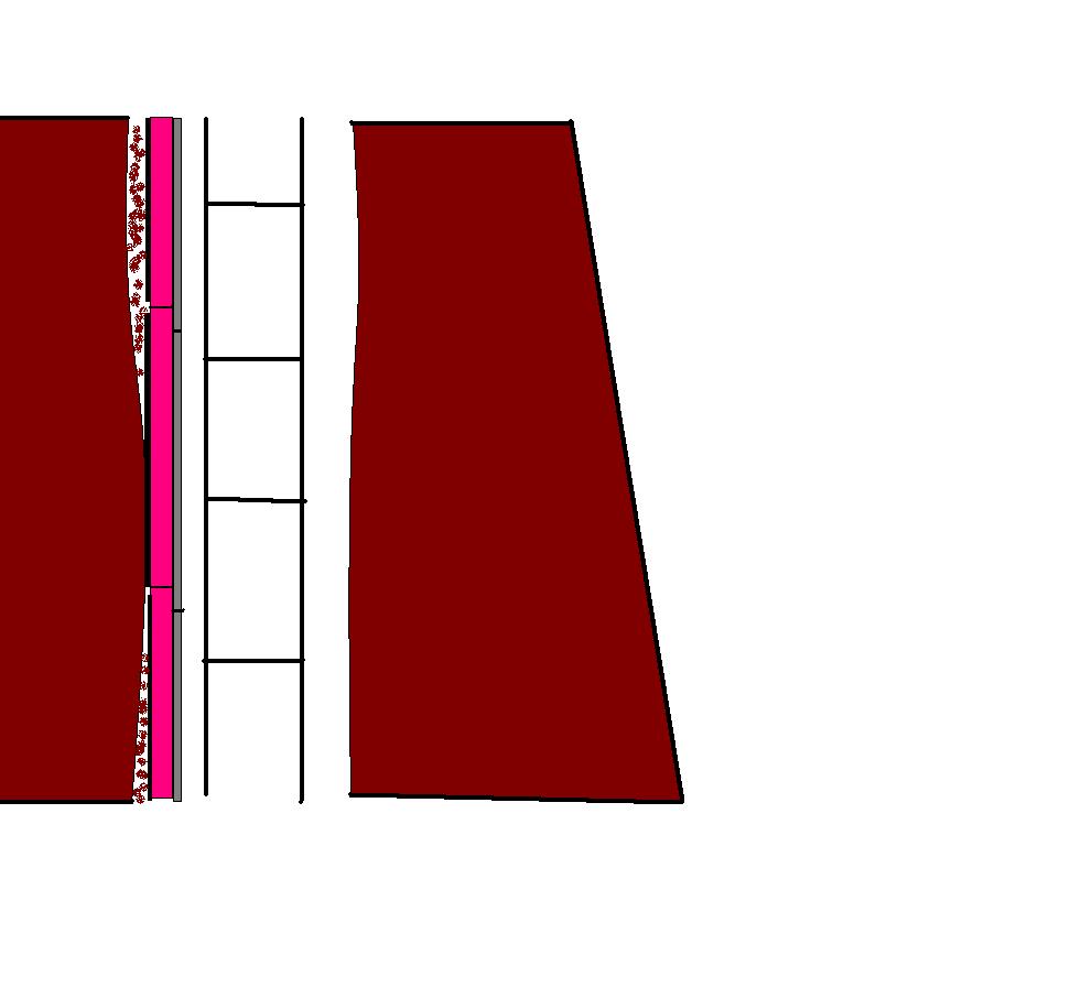

kottt Опубліковано: 26 березня 2011 Поділитись Опубліковано: 26 березня 2011 Читал тут подобные темы. Дом - 1 эт без подвала. Собственно я так понимаю, что это должно быть экономнее, чем вырывать фундамент, потом ставить опалубку. С одной стороны. С другой - вопрос, который мне непонятен - как утеплять кривые стены. Как я понимаю процесс. Вырыл траншеи. Сделал подушку (пока точно не знаю какую, но думаю это какой-то стандартный вариант как оно делается). Выставил арматуру. Сделал по верху опалубку на высоту цоколя. Залил. Подождал. Обкопал снаружи. И вот тут - все ж кривое, ЭППС фиг наклеишь. Гидроизоляция, судя по уважаемому пропеллеру не нужна. А вот утепление хотелось бы. Как действовать? Посилання на коментар Поділитися на інших сайтах More sharing options...
kukish Опубліковано: 26 березня 2011 Поділитись Опубліковано: 26 березня 2011 может пенопласт сразу в яму к опалубке цеплять, до заливки фундамента? Посилання на коментар Поділитися на інших сайтах More sharing options...

valerij_konstr Опубліковано: 26 березня 2011 Поділитись Опубліковано: 26 березня 2011 может пенопласт сразу в яму к опалубке цеплять, до заливки фундамента? Поддерживаю Вас. Проще всего, чтобы потом не окапывать, к арматурному каркасу возле стенки грунта прикрепить пенопласт. При этом, желательно сделать стенки траншеи ровными - чтобы пенопласт не поломало при укладке бетонной смеси и вибрированием. Мне тоже очень интересно и пускай гуру по фундаментам объяснят можно ли так делать в контексте данной темы: Зачем при заливке ленточного фундамента делать под него подушку ?? Какие функции она выполняет ?? "Подушка под фундаментом может выполнять различные функции. В одних случаях она используется для равномерного распределения давления по подошве фундамента, в других призвана улучшать прочностные характеристики основания, в третьих служит для борьбы с негативными свойствами верхнего слоя, например с морозным пучением. Толщина её зависит от свойств основания и определяется расчетом. На дно ямы засыпают подушку из песка и гравия, слоями по 15-20 см. Самый низ засыпают щебнем. Чтобы щебёнка не «гуляла», сверху её «расклинивают», засыпая песком. Каждый слой поливают водой и тщательно утрамбовывают. Поверх такой подушки уже можно без опаски устанавливать ленточный фундамент. Толщина подушки определяется на основании расчетов. Для устройства подушки нельзя использовать так называемый отсев, состоящий из каменных осколков и пыли. Под воздействием грунтовых вод пыль может вымываться, и останется только крошка, что существенно снизит толщину слоя. Хорошо, если это снижение произойдёт равномерно по всему периметру. Если же только с одного края, то усилие на излом может стать настолько сильным, что треснет даже самая надёжная железобетонная конструкция. Особенно это опасно для тяжёлых построек из кирпича." 1 Посилання на коментар Поділитися на інших сайтах More sharing options...

kottt Опубліковано: 26 березня 2011 Автор Поділитись Опубліковано: 26 березня 2011 Поддерживаю Вас. Проще всего, чтобы потом не окапывать, к арматурному каркасу возле стенки грунта прикрепить пенопласт. При этом, желательно сделать стенки траншеи ровными - чтобы пенопласт не поломало при укладке бетонной смеси и вибрированием. Я тут немного пофлужу в теме - ТС разрешил... Прикрепить пенопласт так, чтобы он не развалился и при этом действительно изолировал все, а не частично, типа между плитами пенопласта дыры - как вы себе представляете процесс? Я не могу представить ... Посилання на коментар Поділитися на інших сайтах More sharing options...

AНДРЮША Опубліковано: 26 березня 2011 Поділитись Опубліковано: 26 березня 2011 А вот утепление хотелось бы. Как действовать? А зачем? Если у вас нет цокольного этажа, то что вы собираетесь греть под землей? Утепляются перекрытия (плиты, либо деревянные), или полы по грунту. При заглублении фундамента ниже точки промерзания пучение вам не страшно. Если хотите мелкозаглубленный фундамент, то утепляете цоколь (часть фундамента выше земли) и отмостку на 1м. Посилання на коментар Поділитися на інших сайтах More sharing options...
kottt Опубліковано: 26 березня 2011 Автор Поділитись Опубліковано: 26 березня 2011 Дом планируется из газобетона - штука нетеплоинерционная Хочу сделать теплоаккумулятор через пол, то есть не утеплять пол. Чтобы не греть землю вокруг дома хочу утеплить фундамент 1 Посилання на коментар Поділитися на інших сайтах More sharing options...
