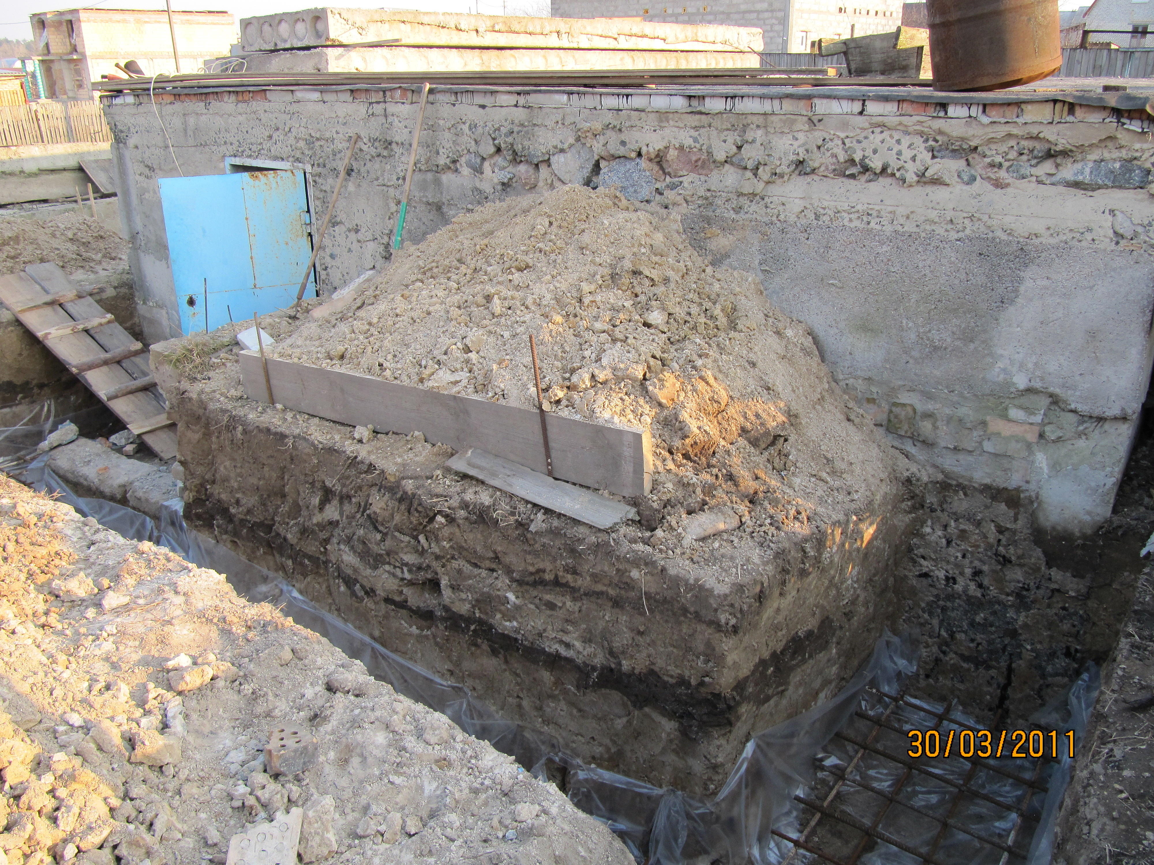

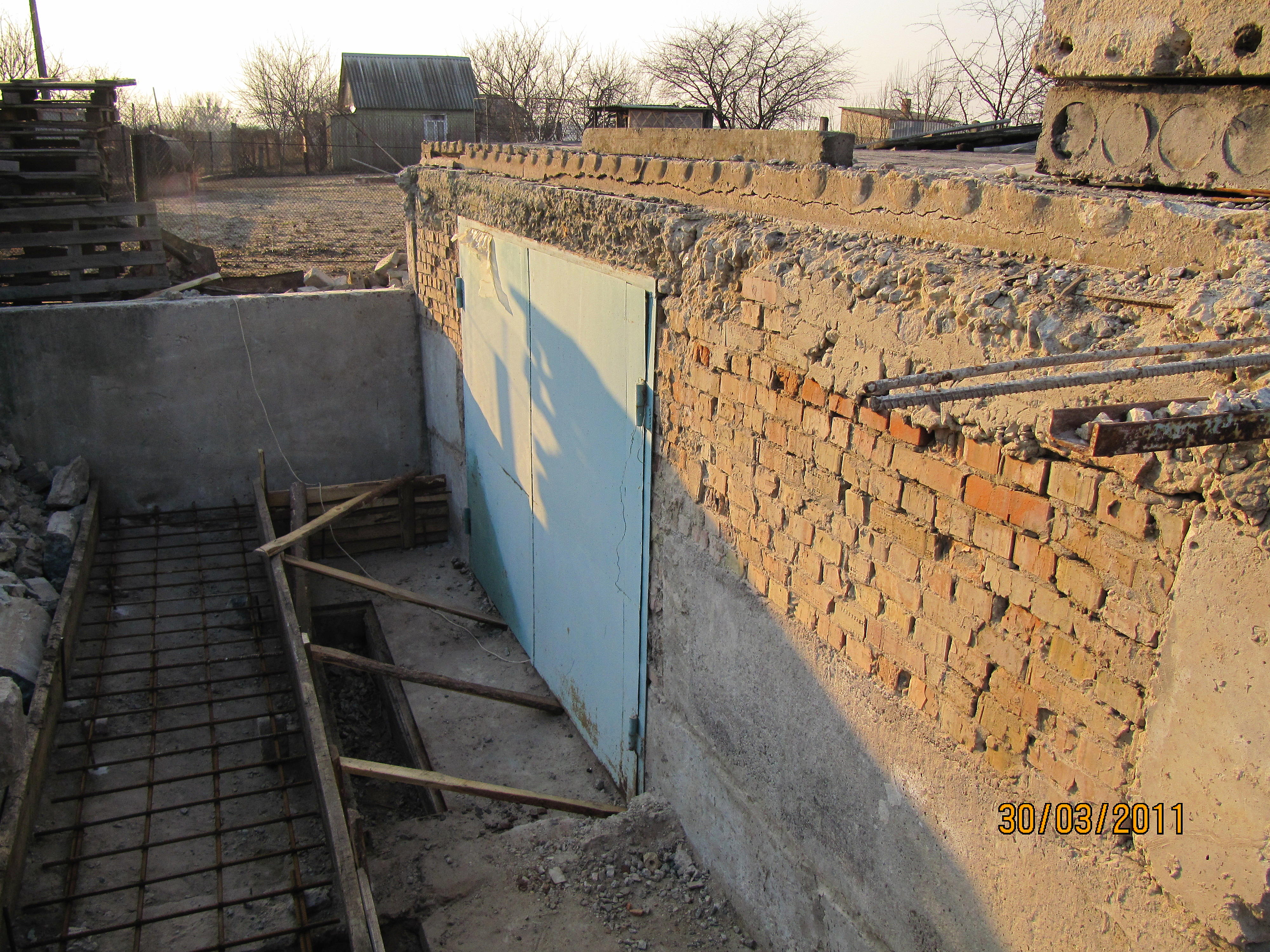

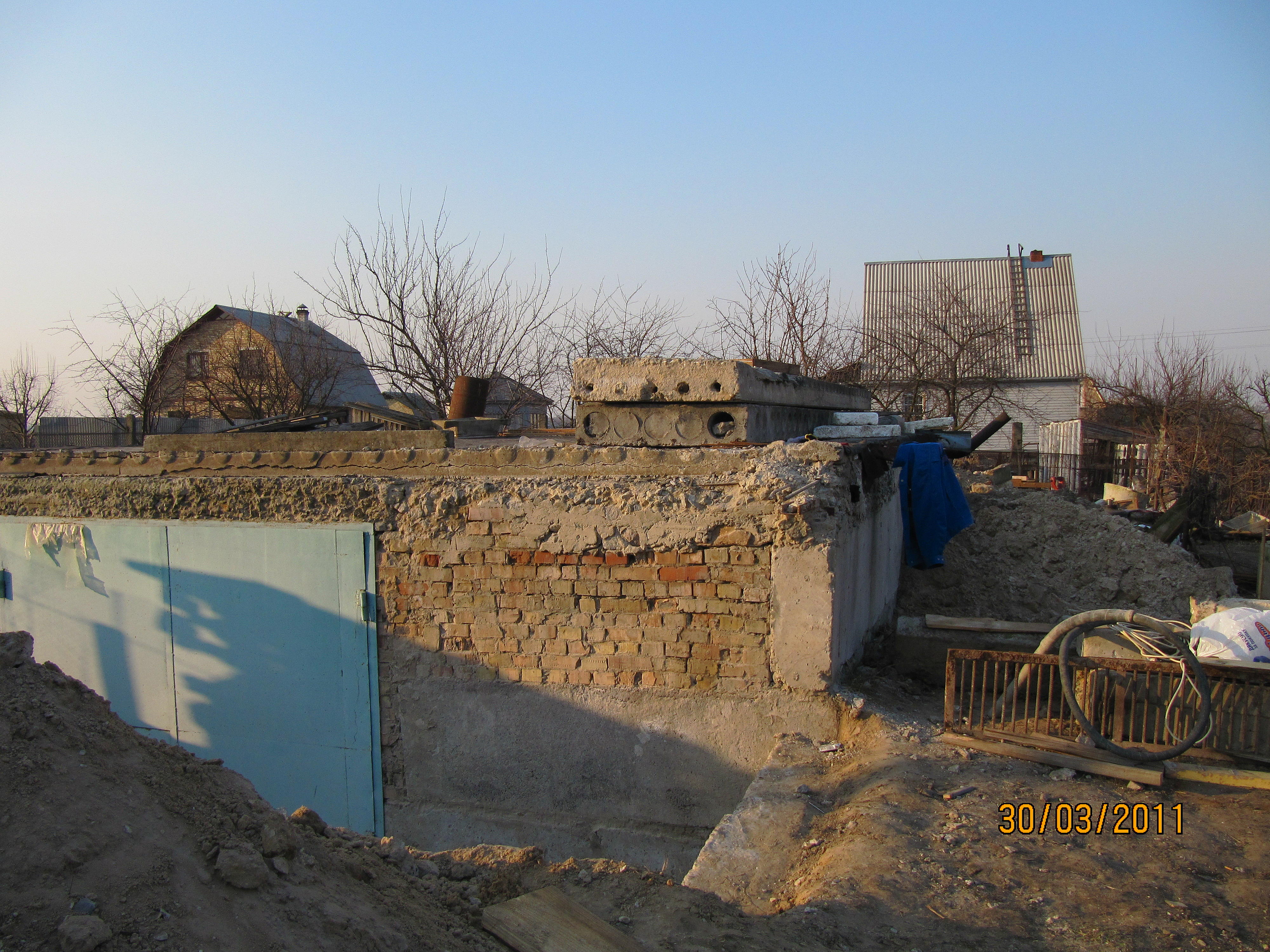

Алекар Опубліковано: 25 березня 2011 Поділитись Опубліковано: 25 березня 2011 Привет форумчане! Вот решил попробовать и свою *стройку* выставить на обозрение и обсуждение. Вдуг не *посадят*. :wink: Очень много подводных камней сейчас на пути к целе. Как в поговорке - построить дом, посадить дерево, вырастить сына. Даже не знаю что сложнее - дом построить или сына вырастить? Предыстория проста - 3 семьи в трёх комнатной квартире... Быть или не быть , вот в чем вопрос. Теперь к деталям: 1. есть дача в садовом кооперативе 2. есть самострой подвал 9*6,5 под гараж - не уверен в его надёжности 3. комуникации в пределах *улица* 4. частично сделаный проэкт. 5. Неимоверно бедный бюджет. Идея стройки в том, чтобы на подвале постоить дом 130 м2 мансардного типа. Разобрать наименее слабые стенки по ширине(по ширине 6,5 гаражные ворота и стена из не особо качественного монолита , по длинне 9 м стена из ФБС блока) и сделать укреплённый монолит фундамент. Пока разрешениями не занимался(есть некоторые сложности) но есть возможность и неимоверное желание начать стройку. В планах до осени выгнать коробку и накрыть крышу, возможно окна и двери поставлю, паралельно займусь оформлением. На этом финансы споют романсы... С весны с новими силами и свежими сбережениями (копеечка к копеечке) приступить к внутренней отделке. Буду благодарен за советы и критикуПЛАН 1.pdfПЛАН 2.pdfРОЗРІЗ 1.pdfФАСАДИ.pdf Посилання на коментар Поділитися на інших сайтах More sharing options...

AНДРЮША Опубліковано: 25 березня 2011 Поділитись Опубліковано: 25 березня 2011 Может быть я скажу глупость, но я бы не стал ломать цоколь, который уже несколько лет стоит без видимых проблем. Неизвестно как поведут себя новые стены фундамента. Я бы выбрал материал для стен дома наиболее легкий - газобетон или каркас из дерева. Крышу металл или ондулин. 1 Посилання на коментар Поділитися на інших сайтах More sharing options...
Алекар Опубліковано: 25 березня 2011 Автор Поділитись Опубліковано: 25 березня 2011 Может быть я скажу глупость, но я бы не стал ломать цоколь, который уже несколько лет стоит без видимых проблем. Неизвестно как поведут себя новые стены фундамента. Я бы выбрал материал для стен дома наиболее легкий - газобетон или каркас из дерева. Крышу металл или ондулин. спасибо за совет! Но втом и дело что именно указаные места и оказались проблемными - цемент под воздействием влаги стал *песком* . Заливка делалась со щебнем крупной фракции - камешки рукой можно вытягивать. Стены - газобетон АЭРОК Экотерм 375 внутрение перестенки кирпич М-100 полнотелый. Крыша металочерепица. Посилання на коментар Поділитися на інших сайтах More sharing options...

Алекар Опубліковано: 29 березня 2011 Автор Поділитись Опубліковано: 29 березня 2011 Наконецто свершилось! С первыми потеплениями взялись ломать слабые стенки подвала с целью сделать свежие с армированого монолита на всю глубину. за пару недель обещают готовый фундамент Посилання на коментар Поділитися на інших сайтах More sharing options...

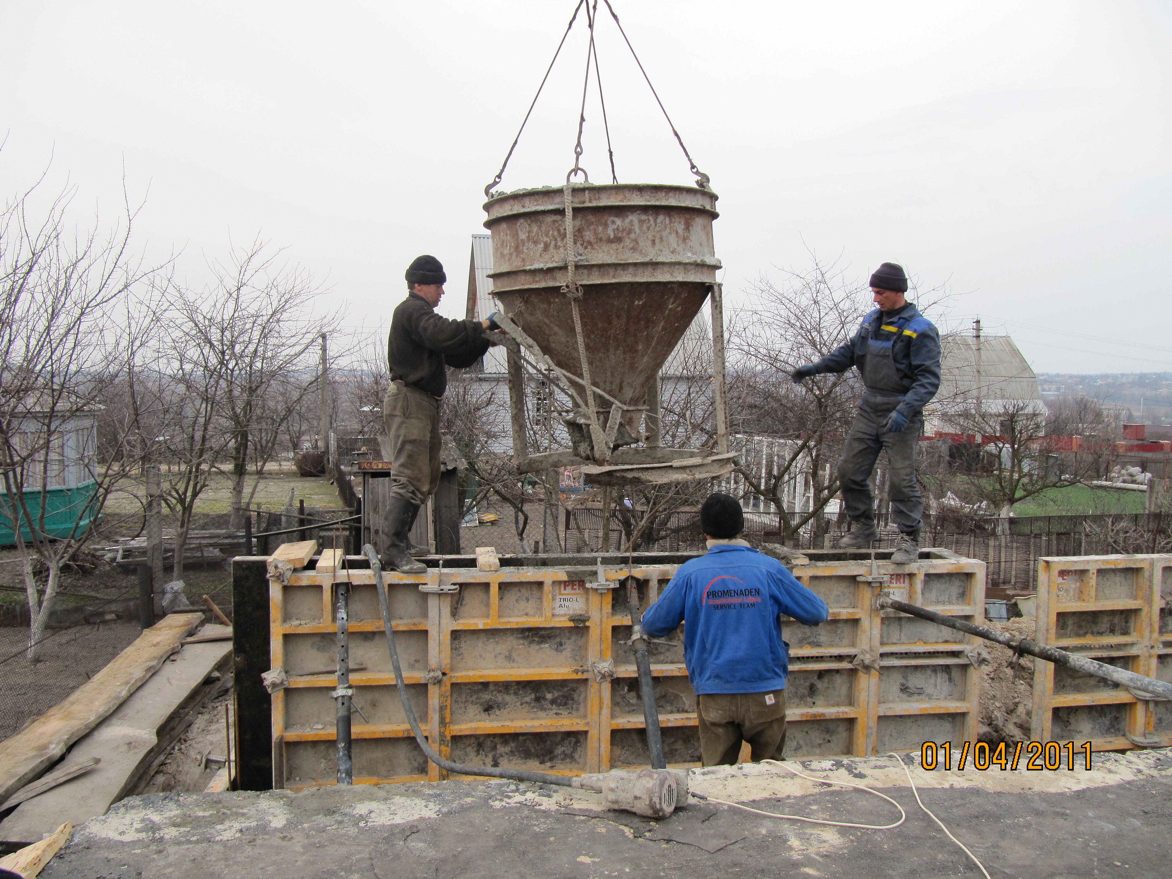

Алекар Опубліковано: 1 квітня 2011 Автор Поділитись Опубліковано: 1 квітня 2011 дошли руки пару фоток сделать Посилання на коментар Поділитися на інших сайтах More sharing options...
