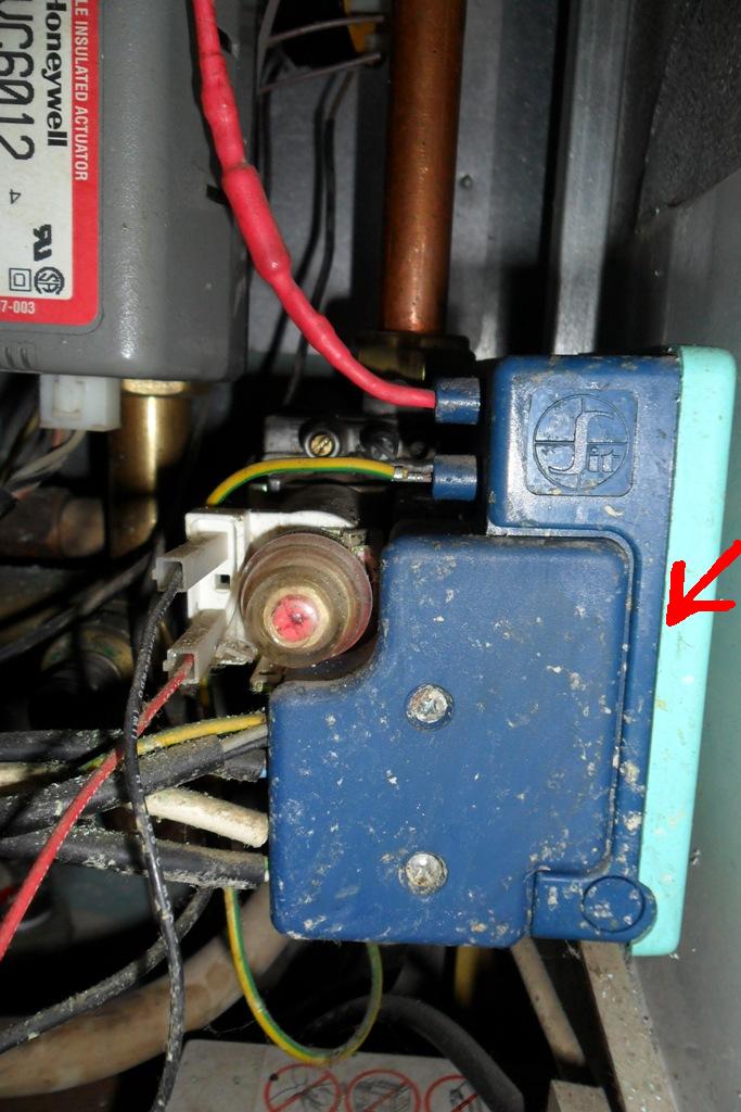

Заметил, что иногда котел работает очень странно. зажигается, горит 5 секунд, тухнет, пару секунд молчит и снова по кругу. И это даже в режиме ГВС, когда реально идет забор горячей воды. Тяга нормальная, давление газа тоже в норме. Есть соображения?

Давайте название и цифирки блока розжига (если отдельный), или фотку, мож чего подскажу.

У вас проблема именно с платой розжига, которая стоит на газовом клапане. Если есть знания, можете отремонтировать, в ином случае необходимо вызвать сервис. Да и всему котлу наверное требуется ТО.
Котел Hermann SuperMaster 23Е
У меня тоже такое было, года 3 назад, именно плата розжига была неисправна.

Приношу извинение всем опытным специалистам. Ибо все мои логические выводы разбились об этот конденсатор. Вы были правы на 100%. Это и есть единственная причина. Потеря емкости с 0,47 до 0,19 mF. Причем, со слов специалиста, это свойственно всем конденсаторам у которых 250В, с блоками, где эти кондеры на 400В, таких проблем нет. И мой еще долго продержался. По большому счету, данный случай тянет на массовый отзыв и компенсацию, со стороны производителя, но как обычно, стал еще одним поводом снять денег с конечного потребителя. (Как видно из ветки, всегда можно сослаться на плохую сеть и несоблюдение условий эксплуатации).

Если не поможет - ищите на плате "высохший" конденсатор на 0,01...0,047мкФ. Их там не больше двух.
Так где стоял этот конденсатор???
На плате розжига????

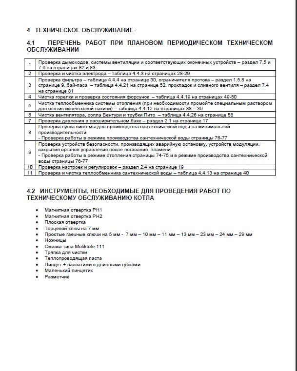

Подскажите, плиз, из практического опыта, что должно входить в профилактику котла, в инструкции к котлу как то всё очень обобщенно написано, по моему просто перепечатка с итальянского издания.
Рекомендация Хермана во вложении, и наши общие рекомендации (из обучающего материала подготовки сервисных инженеров нашей фирмой).
Рекомендация Херман.doc
Обслуживание.doc
vitw,Вы извините-но во вложении не рекомендации от производителя,а набранный в офисе текст:).Ниже во вложении пример рекомендаций от производителя,доступный сервис-партнёрам на офф сайтах (необходимы специальные права доступа к ресурсам).без обид-я таких рекомендаций за час нахлопаю сколько надо,вопрос не о том ,что там что-то не так,вопрос в том,что это не офф рекомендациии сертифицированным серсным центрам. приложу ещё "такую-же "рекомендацию от MTS.:)
ПРИЛОЖЕНИЕ.doc
Спасибо огромное:good:! Мы из рекомендаций производителей пытаемся создать универсальную рекомендацию, по которой сервисант сможет сделать обслуживание, и, главное, ничего не забыть. Конечно же, котлы немного отличаются...

EPCOS, далеко не самый плохой производитель, Андрей, а в какой цепи стоял этот кондёр?
Vcc .
В том то и дело, что по напряжению он работал "на пределе". Там бестрансформаторное питание и этот кондер в этой цепи и стоит.
ну так посмотрите на схемотехнику БП,и сделайте вывод-почему упала ёмкость......
ИМХО, проблема больше не в напряжении, а в допустимом на данной частоте токе, замена его на два параллельно включенных, половинной ёмкости, проблему снимет наусягда:D
