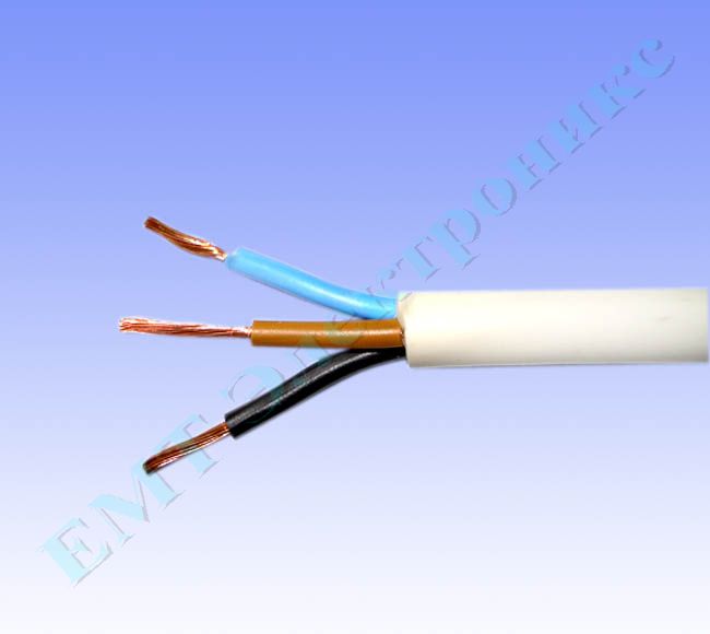

magnust Опубліковано: 24 березня 2011 Автор Поділитись Опубліковано: 24 березня 2011 Это у Вас электропроводка многопроволочной жилой проведена? Паяльником такую скрутку не пропаяете - только в тигле (расплаве припоя). Лучше смазать токопроводящей смазкой и обжать гильзами. Ну и контролировать дельту падения напряжения на соединениях раз в 2-5 лет и после каждого КЗ. Боюсь не правильно выразиться, т.к. не знаю терминологии на счёт кабельной продукции и марки моего провода. Провод в дужильный в двойной изоляции. Каждая жила - многожильная. Блин ощущаю себя блондинкой. пропаять в тигле с помощью паяльника я так понимаю н е выйдет? Какая смазка лучше. По роду деятельности встречается смазка для защиты автомобильных разъёмов/контактов, такая подойдёт? Контроль вряд ли будет. Т.к. будут поверх распред.коробки поклеены обои. Да и как мерять, чесно скажу, падение напряжения не знаю. А что будет если просто скрутить, без чего-либо дополнительного? Какой примерный срок службы данного соединения? Посилання на коментар Поділитися на інших сайтах More sharing options...
sanykrimea Опубліковано: 24 березня 2011 Поділитись Опубліковано: 24 березня 2011 Боюсь не правильно выразиться, т.к. не знаю терминологии на счёт кабельной продукции и марки моего провода. Провод в дужильный в двойной изоляции. Каждая жила - многожильная. Вся проводка должна быть трёхпроводной. Провода и шнуры с многопроволочной жилой: ШВВП ПВС в стационарной электропроводке жилых зданий не допускаются. Используются только кабели и провода с однопроволочной жилой: ВВГ ВВП пропаять в тигле с помощью паяльника я так понимаю н е выйдет? Тигель - это ёмкость с расплавленным припоем, в неё окунается подготовленная к пайке скрутка. Плавить припой можно газовой горелкой, можно в рабочей части молоткового электропаяльника (150-250 Вт) сделать углубление и использовать как тигель. Какая смазка лучше. По роду деятельности встречается смазка для защиты автомобильных разъёмов/контактов, такая подойдёт? Подойдёт, если в инструкции указано, что она токопроводящая. Контроль вряд ли будет. Т.к. будут поверх распред.коробки поклеены обои. Да и как мерять, чесно скажу, падение напряжения не знаю. Потому как контроля в жилых зданиях обычно нет, и предписывается применение однопроволочной (монолит) жилы. Рекомендую Вам заменить шнур на кабель в электропроводке дабы потом не курочить стены. А что будет если просто скрутить, без чего-либо дополнительного? Какой примерный срок службы данного соединения? Такое соединение соединением проводников не считается (его нет в перечне допустимых) по причине недопустимо большой частоты возгораний. 2 Посилання на коментар Поділитися на інших сайтах More sharing options...

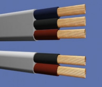

magnust Опубліковано: 24 березня 2011 Автор Поділитись Опубліковано: 24 березня 2011 Похоже что у меня вся проводка выполнена верхними двумя рисунками. Но менять поздно,т.к. всё уже в стенах. Читал где-то на форуме что многожильная даже лучше, т.к. с ней проще работать (более гибкая). Цельную жилу не приобретал, т.к. она может обламываться, и эта вероятность выше чем у многожильной. Посилання на коментар Поділитися на інших сайтах More sharing options...
sanykrimea Опубліковано: 24 березня 2011 Поділитись Опубліковано: 24 березня 2011 Похоже что у меня вся проводка выполнена верхними двумя рисунками. Но менять поздно,т.к. всё уже в стенах. Читал где-то на форуме что многожильная даже лучше, т.к. с ней проще работать (более гибкая). Цельную жилу не приобретал, т.к. она может обламываться, и эта вероятность выше чем у многожильной. Где это Вы такую чушь читали? Наверное в ветках застройщиков, но не в спец разделе. Посилання на коментар Поділитися на інших сайтах More sharing options...

sanykrimea Опубліковано: 24 березня 2011 Поділитись Опубліковано: 24 березня 2011 Внутренняя электропроводка: ШВВП или ПВС или ВВП или ВВГ? Проводка из многожильного провода Каким шнуром сделана электропроводка в Вашем доме? У Вас мало того, что шнур многопроволочный, так ещё и нет третьего защитного проводника. Заземление , надо ли везде ? Электропроводка должна быть сменяемой, для этого её и укладывают в трубы или гофрорукав, только в исключительных случаях допускается её укладывать в штукатурку. В Вашем случае рекомендую вызвать специалиста (не халтурщика) для соединения проводников в распределительных коробках и оконцевания присоединений к розеткам, выключателям и т.д. Сварка, пайка достаточно сложные технологии и можно здорово навредить без опыта. Единственно доступный для любителя способ - опрессовка ( в ссылках показано). 3 Посилання на коментар Поділитися на інших сайтах More sharing options...
