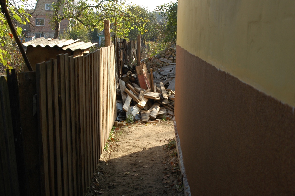

По низу мы оставили 1.2 м высотой не покрашенный цоколь, чтобы отделать его более практичным материалом, чем светлая краска. Все-таки брызги от дождя пачкают низ стен.
Сейчас штукатурим декоративной фасадной штукатуркой Ферозит мозаика Т131. Квадратный метр получается где-то 50 грн. Под штукатурку необходимо наносить краску-грунт, которую желательно колорировать по таблице. Мы не колорировали.
Наносится штукатурка намного легче шпаклевки, получается ровнее. Знал бы раньше - все заштукатурил бы!:rolleyes:

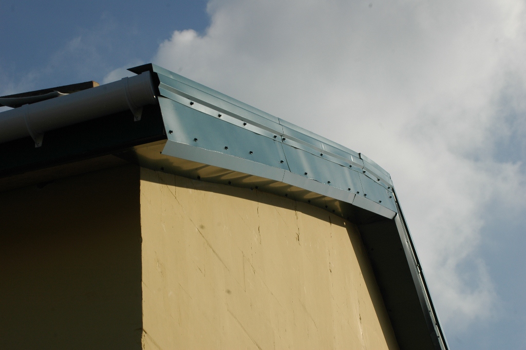

Повесили с Маклюком водосточку Докке. Понравилась система! Только одно но, кляті німці, хомумы для труб и колен - головная боль. Ой как все не просто. Чтобы установить хомут понадобится куча инструментов и терпения. И крепеж не супер жесткий. Хотя мне не с чем сравнивать.
Немного перестарались с уклоном на одной строне. Взяли как написано в журнале - 2 см на метр. Получилось рагульно, но кроме вида это ничего не портит. В инструкции производителя - 3 мм на метр. Мы это заметили позже.
И еще, нельзя примерять желоб в кроншейны, особенно длинный. Один раз вставляется и больше не вынимается. Защелкивается надежно, кляті німці!:lol:

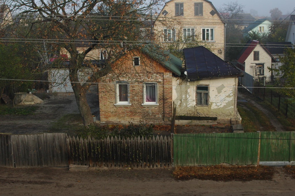

У меня много проблемок с домом из-за того что это пристройка. Стыки, деформационный шов, окна, гидроизоляция, уровни пола... Нельзя взять инструкцию или технологию и забацать "дворец". Каждое решение - компромисс! Ну ничо..
Ответ Игорехе:
Я с самого начала поделил фасад на два блока. Блок 1 - нужны леса, тура. Взял в аренду туру и за 12 дней зачистили, загрунтовали, зашпаклевали, загрунтовали, покрасили, подшили свесы, повесили водосточку с трех сторон дома. Блок 2 - не нужна тура. Загрунтовали и покрыли мозаичной штукатуркой 1,2 м низа стены - имитация цоколя, ну и покрытие практичней, чем краска. Сегодня зашпаклевали и погрунтовали под покраску четвертую сторону дома. Остается покрасить ее и подшить свесы с четвертой стороны.

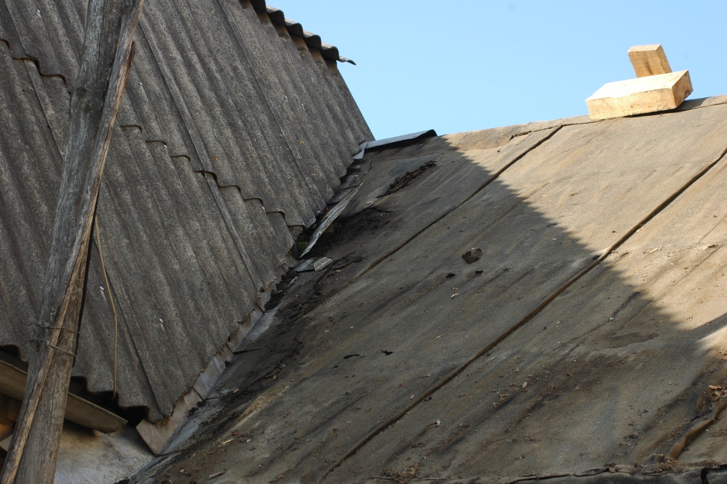

Но тут возникла проблема. Только я решился перейти к герметизации примыкания старого дома и пристройки, провел обследование и понял - Виг Вам!:lol: ничего у меня с этой старой крышей не выйдет. Нужно или взорвать все к чертовой матери... или сесть и подумать. Решение должно быть бюджетное, быстроисполнимое, чтоб хватило лет на 5-7. Сделать нормальную ендову между крышей тамбура и старой крышей не переделав пол крыши не выйдет. К тому же на втором скате еще одна ендова, которая течет. Вобщем меня ждет демонтаж старой крыши, организация новой ендовы, ремонт старой, новая гидроизоляция, примыкание и накрытие новой крышей...в этом году!:evil:

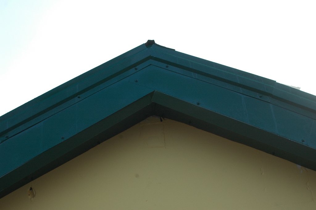

Я так понимаю за основу брался второй-простой вариант. Я какраз к нему склоняюсь. Но. Высота профиля МЧ=39 мм, а шифера=35 мм. В виде планки стыка думаю использовать коньковый элемент. Ничего никуда не заводить. Просто накрыть стык.
Во мне зреет критика металлочерепицы. Когда все крышные работы закончатся напишу о своих косяках целую повесть...;)

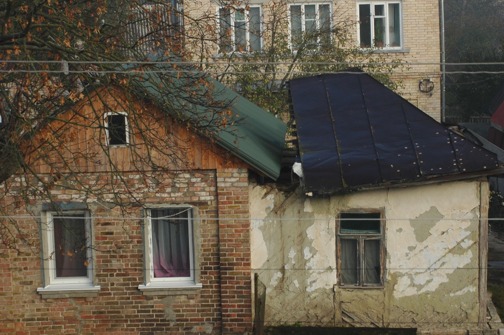

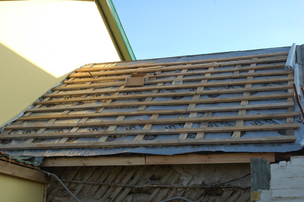

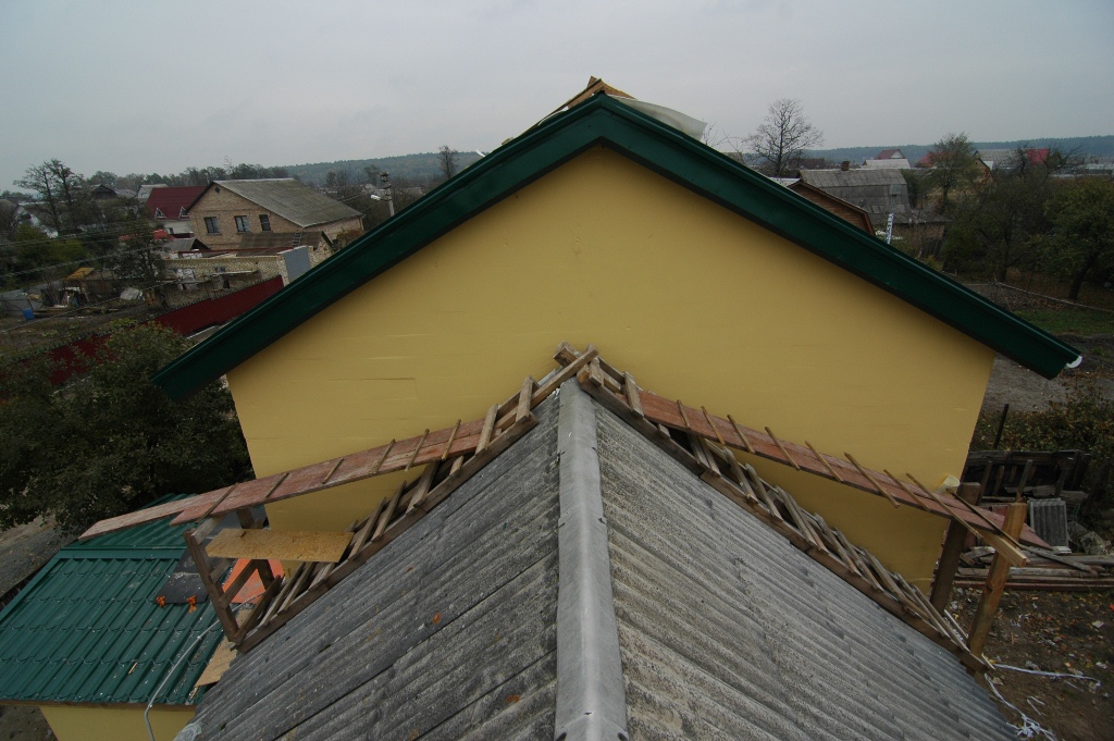

Сейчас в процессе замены шифера на металлочерепицу в старой части дома. Ну что сказать, был принят за основной "нормальный" вариант. Да, это больше труда и времени. Денег лишних мы не тратили. Есть пленка и остатки пиломатериалов+поддоны.
Сняли с женой шифер. Набили пленку и обрешетку. Работа движется значительно медленнее, чем по новому все делать. Теперь еще и две ендовы+ два примыкания. Но это самый простой из правильных варантов. До сих пор дом стоял без отмостки, нормальной водосточки и дырявой ендовой!!! :shock:
Мы с женой называем эту крышу любя "Клепанный танк":rolleyes:
Что по этому поводу можно сказать - жесть, в прямом и переносном смысле;)
Крыша изначально была накрыта с ошибками, поэтому был придуман такой вариант исправления оных. Правда с самого начала хотелось изобразить крышу в виде однородного листа зеленого цвета, как книжка, лежащего на стенах дома. Если интересно мое мнение, то вид меня устраивает, несмотря на кривизну. Практичность покажет время. Повторять не рекомендую!

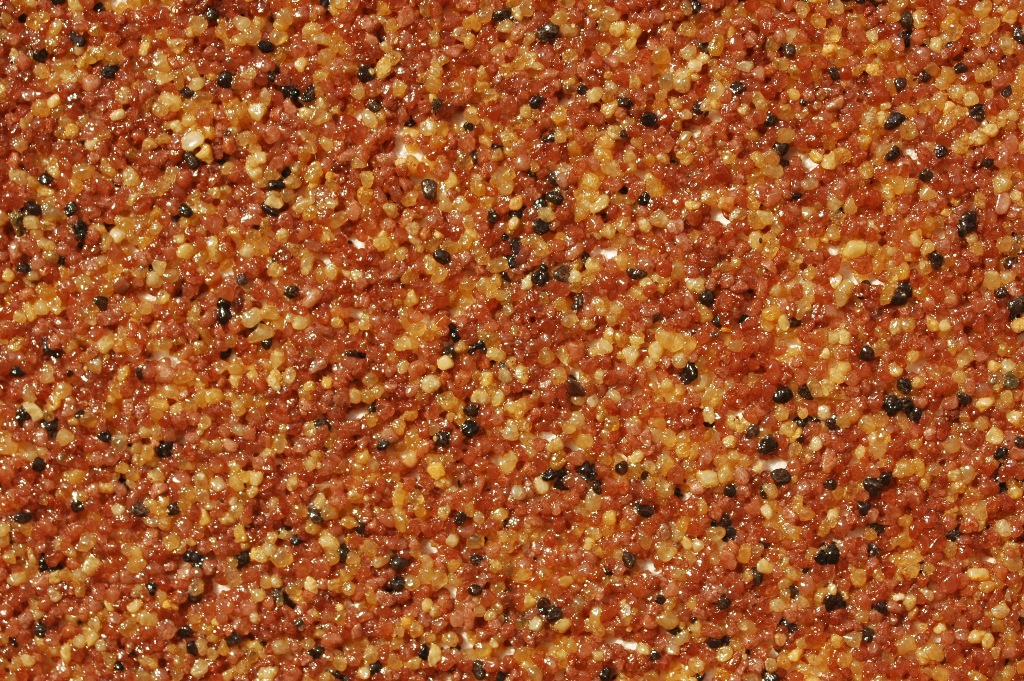

Так выглядит мозаичная штукатурка на нашем цоколе. Физические свойства супер. Очень прочная, легко моется. Эстетические свойства могли бы быть значительно выше, если бы я все же не повелся на ля-ля продавца-консультанта и купил колор для краски-грунта - раз, и, если бы сразу после нанесения не шел три дня поряд дождь!:( В следующем году пройдусь еще одним слоем, чтобы скрыть те места, где штукатурку посмывало дождем.

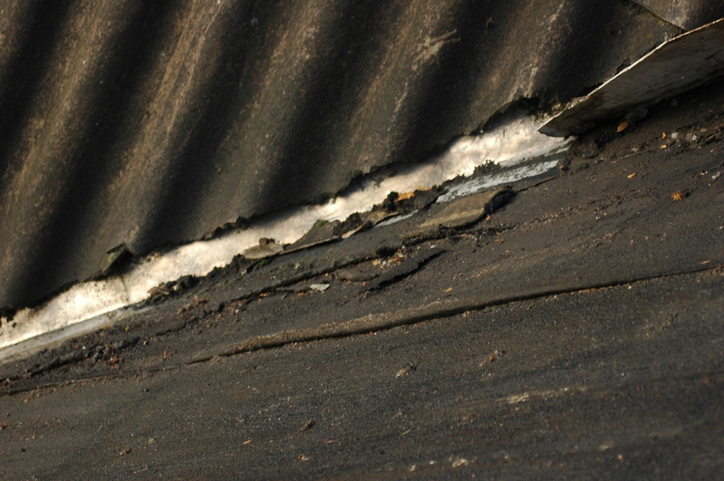

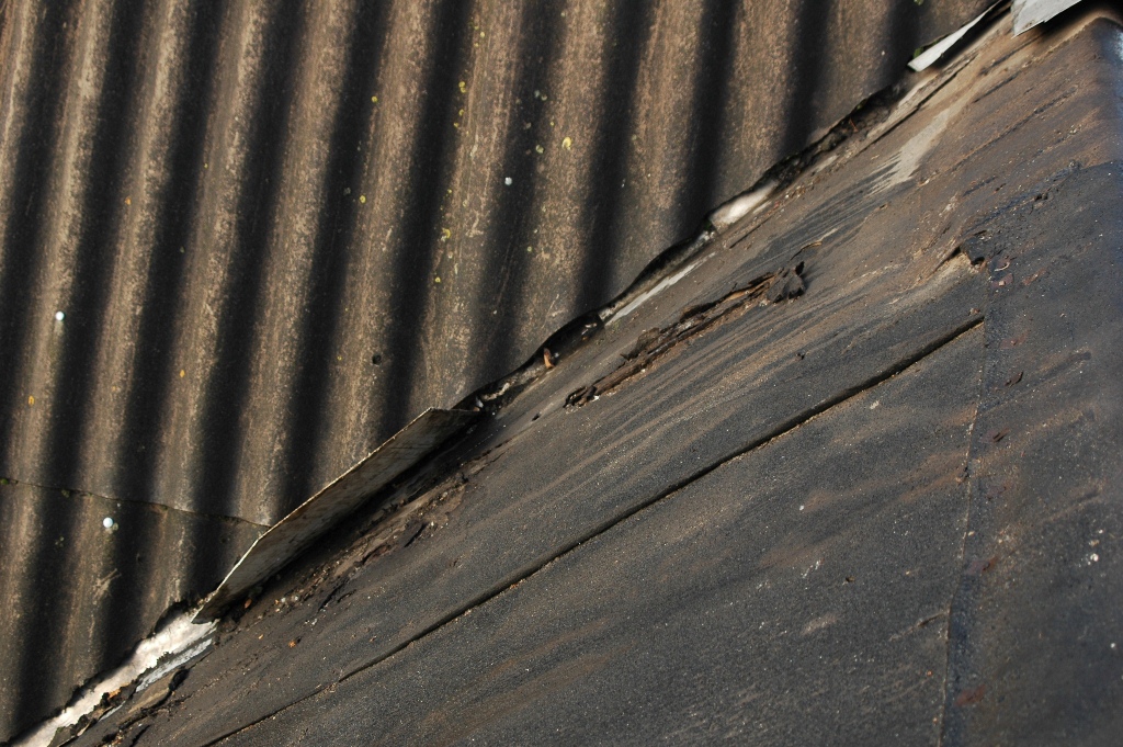

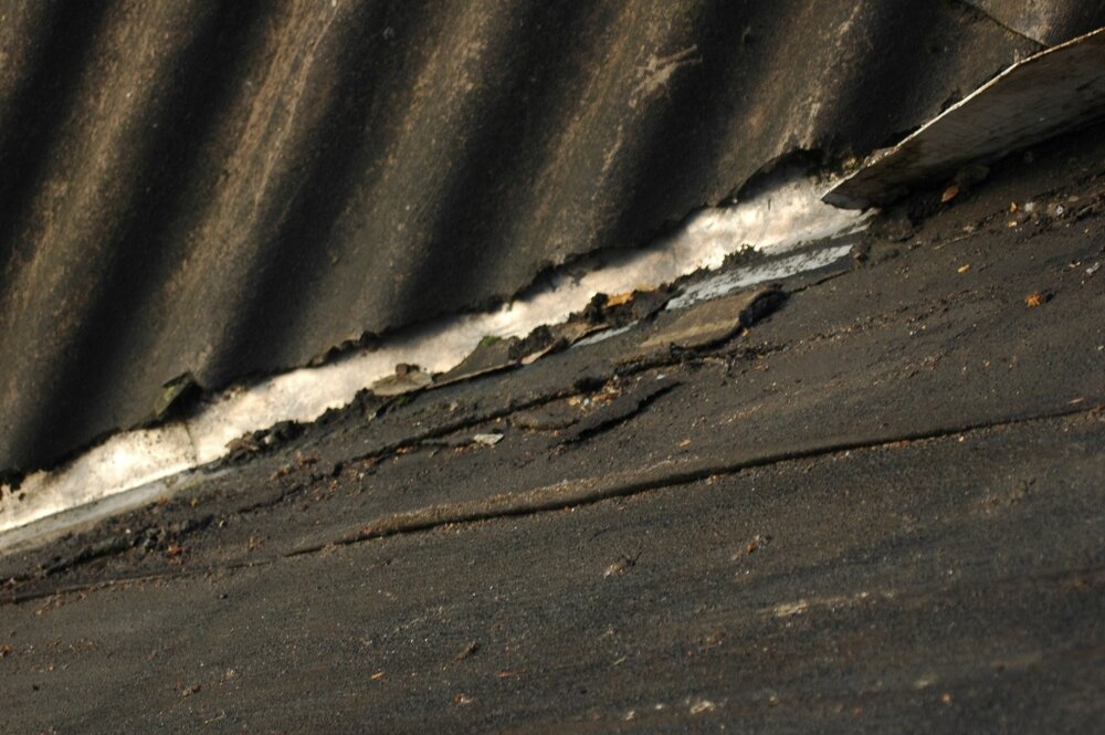

Вот такое нам досталось в наследство:(
Это имеет свое имя - Проблема. Но на то она молодость, чтобы ставить Проблемы к стенке и тра-та-та!!!...:o
Не будем называть имен, но я знаю кто совершил это преступление. Подсказка для любознательных: начинается на букву "Л"...
Такая ендова не могла не течь. По хорошему она должна была быть шире в три-четыре раза и подвернута так, чтобы создававть непреодолимый порог для воды.

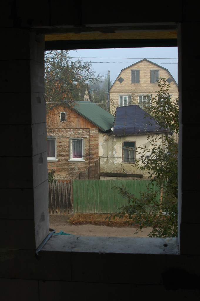

Вот такой вид из окна на втором этаже. Те, кто перекрывал крышу на этом доме в прошлом году, явно поприкалывались:lol:
