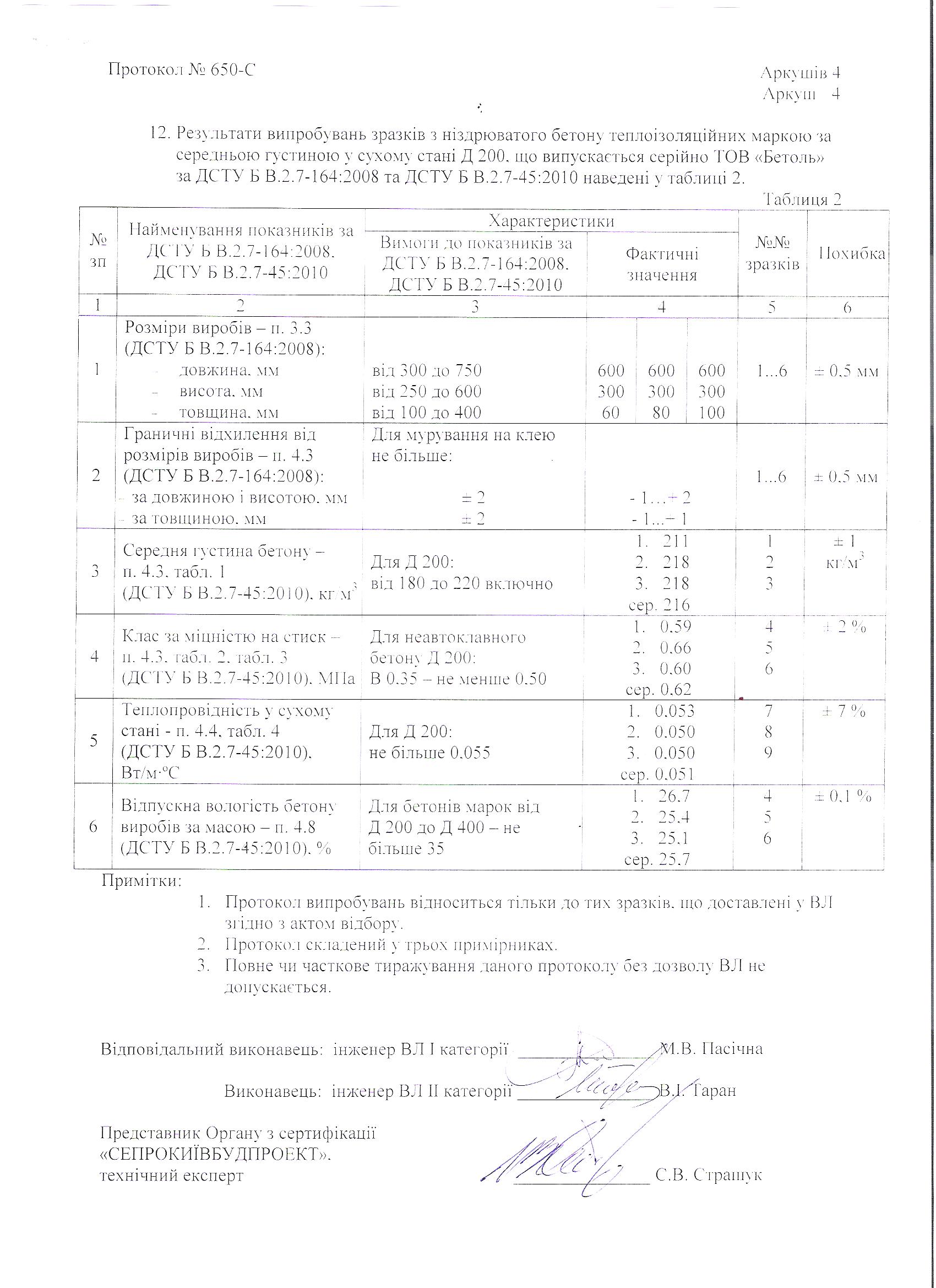

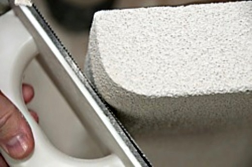

Плити БЕТОЛЬwww.betol.ua-це ніздрюватий бетон який виготовляється за такою самою технологією як газо,піно,газо-піно бетони. Функціональне призначення-теплоізоляційний.
дсту_6_в.2.7.-45-2010
Матеріал з якого виготовляють плити це пісок вода вапно та цемент. Також алюміньова пудра .І за рахунок цього плити містять в собі повітряні пори і складаються на 80-85% з повітря.А повітря якраз виконуе свою функцію як ізолятор.
технічні характеристики матеріалу.
Об'ємна густина (ρ0) 200 кг/м³
Міцність на стискання (Rсер)5,0 (0,5)кг/см2 (МПа)
Паропроникність (µ)0,25мг/(мхгодхПа)
Температура застосування-50 до +600°С
Коефіціент теплопровідності λ0,050Вт/(мхК)
Клас пожежної безпекиА1 (негорючі)
По технічним характеристикам матеріал відповідає дсту_6_в.2.7.-45-2010
Я вважаю що цей матеріал мае право на існування як утеплювач.Якщо брати до увахи усі характеристики нізбрюватих бетонів(газо,піно)-екологічність, негорючість, довговічність.За функціональним призначенням він не поступається іншим матеріалам.А за терміном довговічності можна вважати економічновигідним.(що непотребує подальшого утеплення ) Також цей матеріал придатний для широкого використання(утеплення внутрішнє ,зовнішнє,утеплення перекриття,утеплення підлоги )

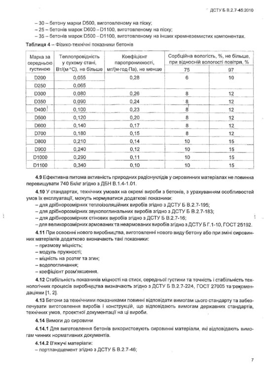

Я, например, выбираю чем утеплить дом из газобетона, где толщина стены 30 см Д600. По расчету теремка, базальтовой ваты необходимо 6,2 см. И если брать эти газобетонные плиты Д200, то мне необходим слой 7,4 см, т.е с запасом хватит и 10 см и весом 19,98 кг на м2.
Возникают вопросы: усиливать фундамент есть необходимость?, дополнительно плиты анкерить?, для выравнивания не совсем ровной стены - клеем выравниваем под уровень и затем плиты?, где будет точка росы?

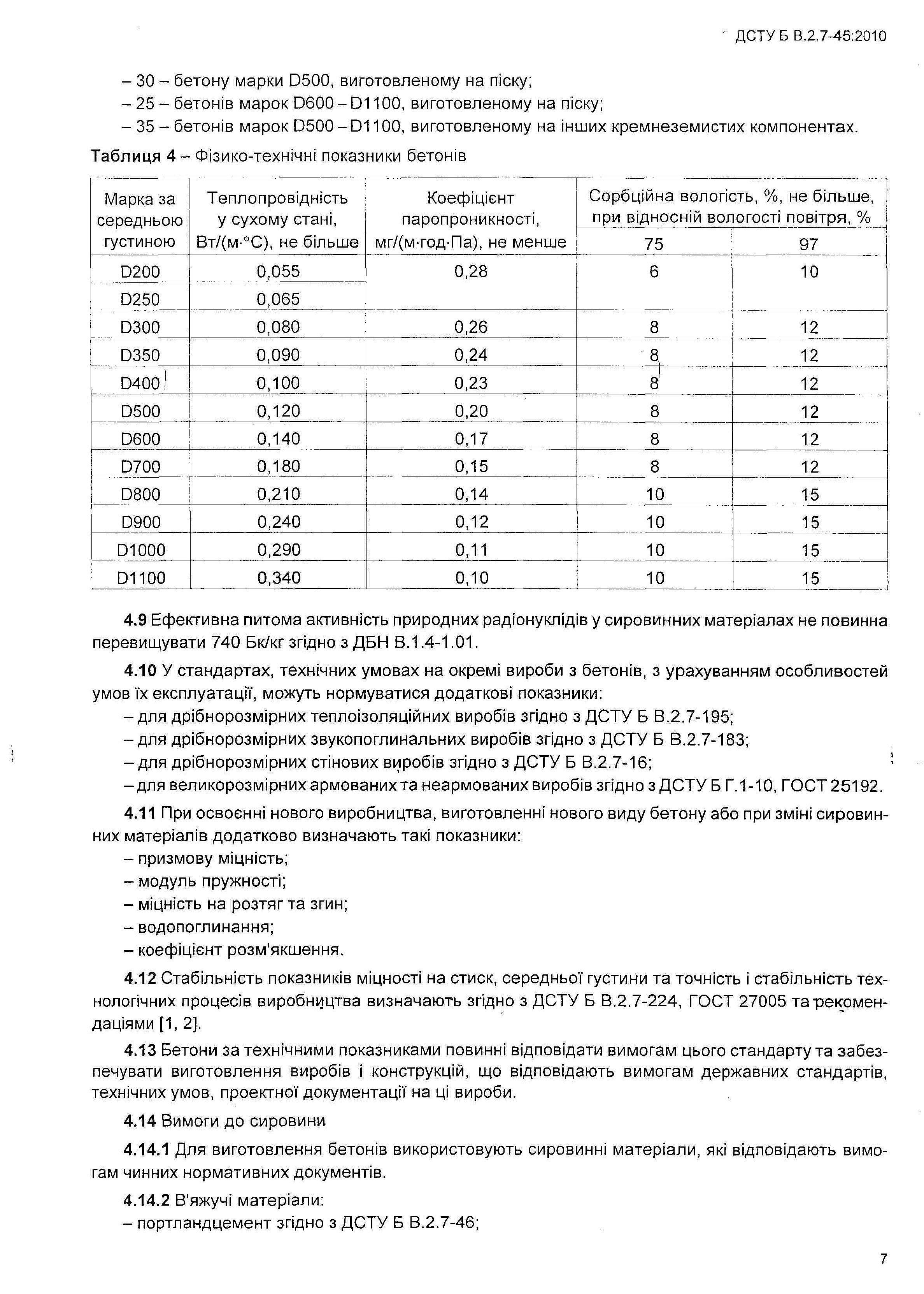

Ви все правильно підрахували по даних ДБН.Але в даних ДСТУ 2010 марка D200=не більше 0.055 теплоопір.Тому вам достатньо 60мм а якщо з запасом 80мм.jpg.gif 10.thumb.jpg.611badc61c54d1f11a1eab8a55910a34.jpgНа рахунок фундаменту неможу вам дати точну відповідь тому що незнаю який ваш фундамент і на яке навантаження він розрахований.Одне можу сказати що в розрахунку на 1м2 для порівняння штукатурка2см тяжча за Бетоль разом з клеем в комплексі.Плити дюбеляться тільки низом по периметру і через кожних 2м по периметру вверх+по кутах і круг вікон.На одноповерхові будинки які достатньо вистояні замість арм. сітки клей з фіброю.Для вирівнювання можна вирівнювати клеем,можна різати матеріал на тоненькі плити і наклеювати спочатку тоненьку а потім основну плиту, можна на ляпи-матеріал достатньо паропроникний.Я не прораховував точку роси по газоблоках але повинна знаходитись в утеплювачі.Хотя показники точки роси не є сталими вони змінюються відносно температури.

А расскажите пожалуйста-в чем новизна Вашего расчудесного "утеплителя"?
Это газобетон, замешанный в квадратной бетономешалке?
И вообще-Вы откуда? Насколько я знаю-сей чудо-материал производится на Западной Украине где-то и в Днепропетровске. Это звенья одной цепи-или конкуренты проклятые украли ТМ Бетоль?

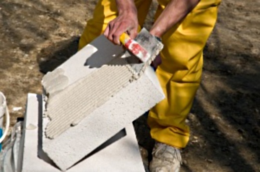

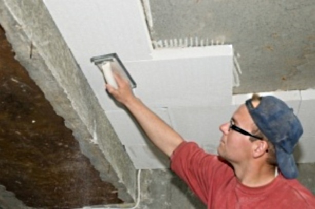

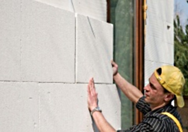

Стосовно ж технічних характеристик ніздрюватого бетону, густиною 200 кг/куб.м торгової марки БЕТОЛЬ, який серійно випускається в Україні відповідно до технічних вимог, визначених ДСТУ Б В.2.7-45:2010, то він нічим не унікальний, окрім того, що це мінеральний ізолятор який не горить, дихаючий, екологічний і буде забезпечувати тепловий захист стінової конструкції стільки часу, скільки буде стояти сама стіна(ссылка на изображение устарела)Центральний офіс знаходиться у Львові а завод знаходиться в Дніпропетровську Це все відноситься до одної фірми..Що до коеф. теплопровідності 0.05 відповідаєДСТУ Б В.2.7-45:2010 та протоколу досліджень585793168_4(2).thumb.jpg.d0dacfaeb16a6114b927871584c612d4.jpg

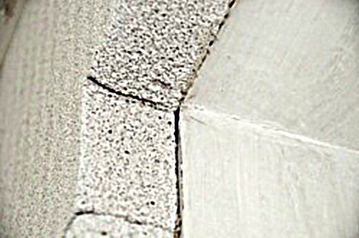

Я ж и говорю-Новий утеплювач БЕТОЛЬ -а чем он новый? В Днепропетровске я его смотрел 2 года назад. Ну-газоблок. Хрупенький, серенький, пальцем крошится и продавливается. Ну в принципе при такой марке прочности он и должен быть хрупким. Как вот Вы его транспортируете, бедные? Наверное боя много.
Теоретически монтировать как утеплитель наверное можно, но только на идеально-ровные стены. Как дюбелировать его-не знаю. Очень уж хрупкий. Хотя может и не надо? Легкий ведь-какой-нибудь клей толковый для камня...Вы какой клей рекомендуете?
Выложите-если есть-ссылку на ролик по монтажу. А то из фоток ничего не понятно. Последняя-это что? На потолок монтаж? Сетка? А на стенах -нет сетки.
Непонятно.
Мой Вам совет-сделайте качественные фотки, выложите на Радикале и т.п. и дайте тут ссылки. И на ролик тоже.

Плити БЕТОЛЬ-це ніздрюватий бетон який виготовляється за такою самою технологією як газо бетони. Функціональне призначення-теплоізоляційний.
