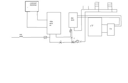

иван 55555 Опубліковано: 22 березня 2011 Поділитись Опубліковано: 22 березня 2011 потрібна допомога!є система ТТ+ТА+сонячні колектора.маємо два косвеніка 150 і 80л.сонячні колектора нагрівають 150л бойлер звідки вода потрапляє в 80л догрівається з ТА і йде на водорозбір(це в зимовий час),є рецеркуляція гарячої води з підєднаними полотенцесушками.(тут все зрозуміло),питання в чому?потрібно обвязати рециркуляцію так,щоб зимою задіювався 80л бойл,літом 150 і 80л.зимою кран 2 відкритий,кран 1 закритий.літом навпаки.малюю вперше,як вже вмію.які будуть думки,поради?дякую. Посилання на коментар Поділитися на інших сайтах More sharing options...
Interso Опубліковано: 22 березня 2011 Поділитись Опубліковано: 22 березня 2011 потрібна допомога!є система ТТ+ТА+сонячні колектора.маємо два косвеніка 150 і 80л.сонячні колектора нагрівають 150л бойлер звідки вода потрапляє в 80л догрівається з ТА і йде на водорозбір(це в зимовий час),є рецеркуляція гарячої води з підєднаними полотенцесушками.(тут все зрозуміло),питання в чому?потрібно обвязати рециркуляцію так,щоб зимою задіювався 80л бойл,літом 150 і 80л.зимою кран 2 відкритий,кран 1 закритий.літом навпаки.малюю вперше,як вже вмію.які будуть думки,поради?дякую. Это можно сделать с помощью трёхходового клапана которий будет переключать рециркуляцию по температуре бойлера солнечного колектора.Рециркуляция.pdf 1 Посилання на коментар Поділитися на інших сайтах More sharing options...
ekoteplo Опубліковано: 22 березня 2011 Поділитись Опубліковано: 22 березня 2011 Это можно сделать с помощью трёхходового клапана которий будет переключать рециркуляцию по температуре бойлера солнечного колектора. По ходу дела должен заметить, что скорее всего и двухходовым можно обойтись. Но для надежности и недвусмысленности - да, трехходовой. 1 Посилання на коментар Поділитися на інших сайтах More sharing options...
