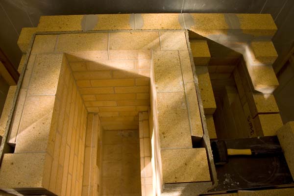

IgorUA Опубліковано: 31 жовтня 2011 Поділитись Опубліковано: 31 жовтня 2011 Спасибо всем хотелосьбы конкретно увидеть выполнение теплового зазора на фото или схематически. Так как обсуждается мой проект открытого камина, то вставлю свои 3 копейки. На фото пример теплового зазора между футеровкой топки каминопечи и кладкой её корпуса. По периметру футеровки проложен базальтовый картон толщиной 10 мм. Кладка и проект - это мои разные работы. Если в этот открытый камин вставить чугунную дверцу со стеклом (одинарную или двустворчатую), то этот камин чудесным образом превращается в каминопечь. 1 Посилання на коментар Поділитися на інших сайтах More sharing options...
