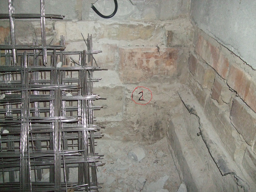

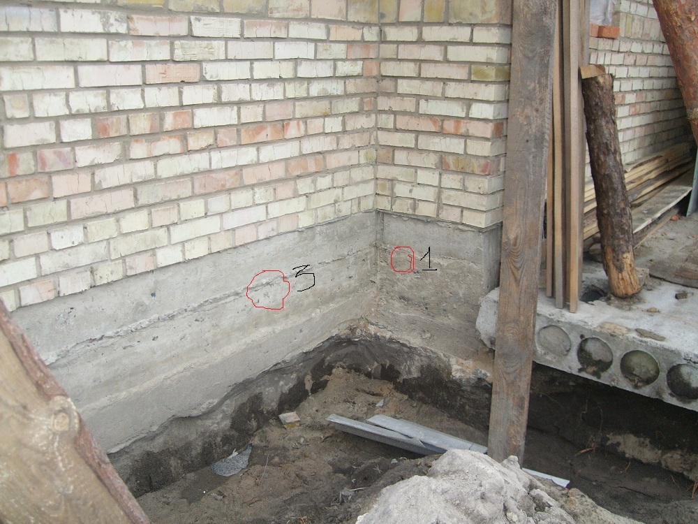

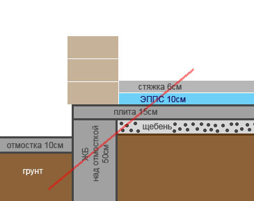

Чтобы не создавать новую тему спрошу здесь.
На картинке красной линией нарисовано, как нуно сделать три отверстия.
Два диаметром 120мм, одно - около 80-100мм. Все три - рядом.
Ширина ленты фундамента - 40см.
Выйти нужно под отмосткой на уровне 30-50см.
Сделать нужно в ближайшее время.

На прошлой неделе мне сверлили 6 отверствий и вырезали проем для двери. На мой вопрос о сверлении под уклоном ответили отказом. Станок крепится перпендикулярно отверствию на один анкер. Реально зделать только небольшой уклон и то если что-то подложить не большое. Хотя у других может быть иное оборудование.
Мне когда бурили в прошлом году (жаль, координаты не остались:(), так говорили, что под любым углом могут. Да и на станке было что-то типа транспортира - для установки нужного угла.
Тут проблема не столько в угле, сколько в глубине сверления.
мне бурили вот этой (ссылка устарела)
Длина бура 430 мм.
Судя по конструкции, штанга с буром подвижно связана с рамой, которая крепится к стене. Возможно, это устройство может бурить глубже чем 430мм. Но на вскидуку длина штанги около метра.
Внизу (ссылка устарела) контакты бурильщика.
