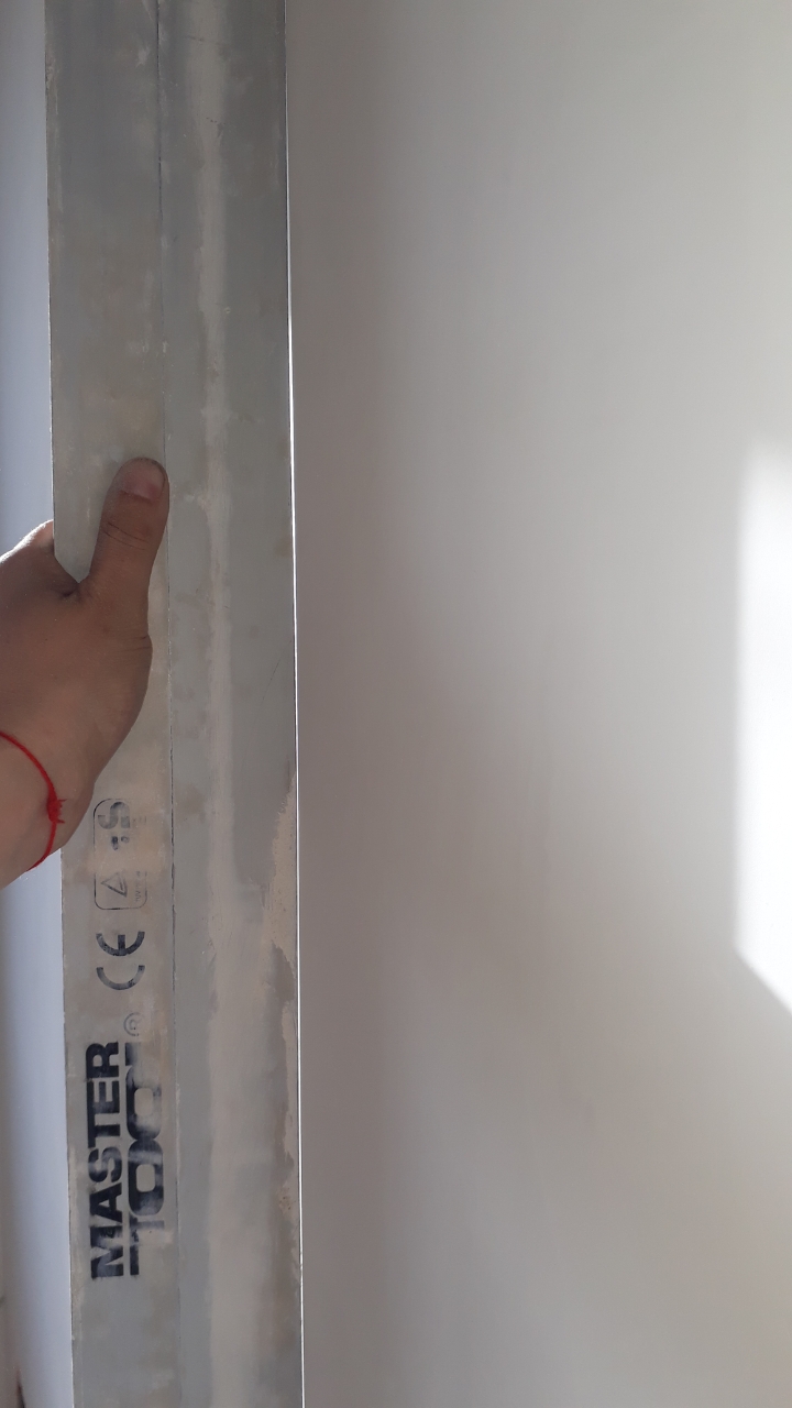

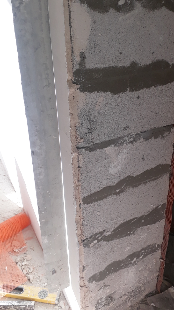

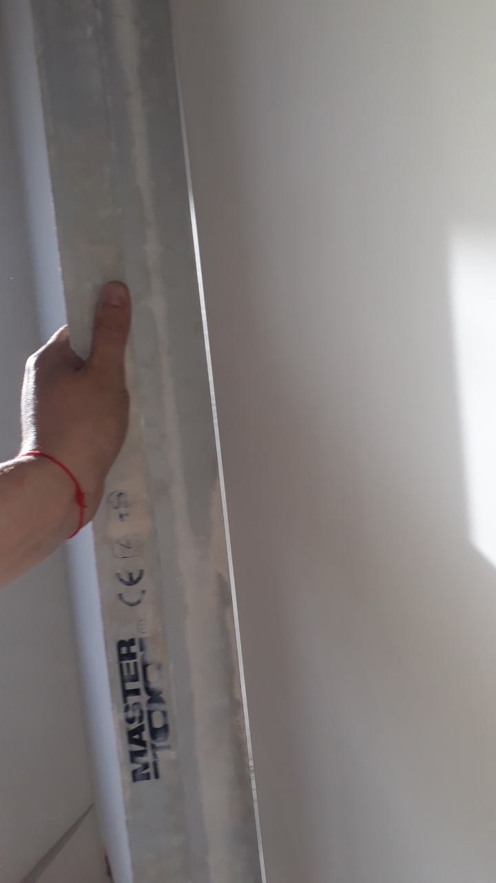

mirohlebkr Опубліковано: 27 квітня 2019 Поділитись Опубліковано: 27 квітня 2019 Такой зазор допустим и я слишком придираюсь или пусть устраняют? Посилання на коментар Поділитися на інших сайтах More sharing options...
мастерок Опубліковано: 27 квітня 2019 Поділитись Опубліковано: 27 квітня 2019 Такой это какой?В мм.Стадартный допуск для высококачественной штукатурки это отклонение не более 2 мм при измерении 2 метровым правилом в любом положении.Просто берёте плиточный крестик 2.5 мм,и если он пролазит,то это брак.Кстати,само правило приставляется к стене не лезвием,а тупой стороной. 4 Посилання на коментар Поділитися на інших сайтах More sharing options...
