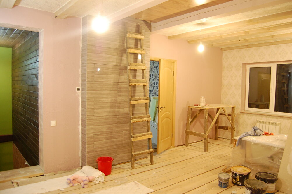

предпредпредпоследний рывок к свободе

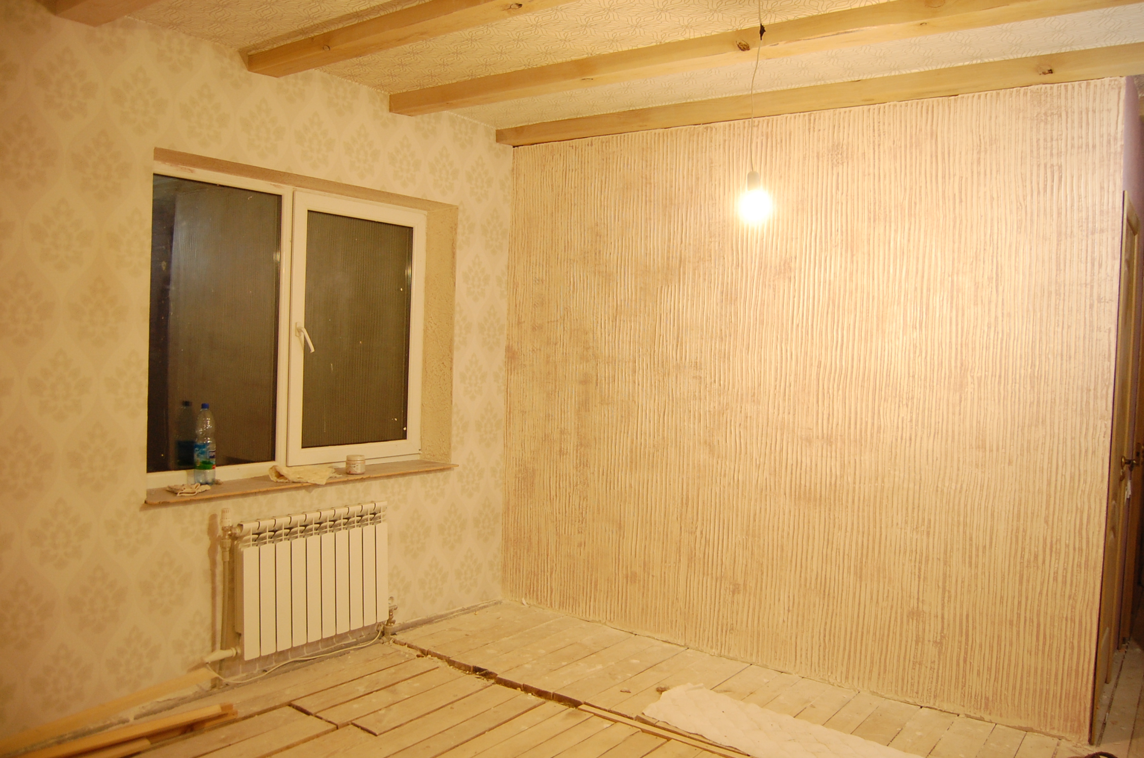

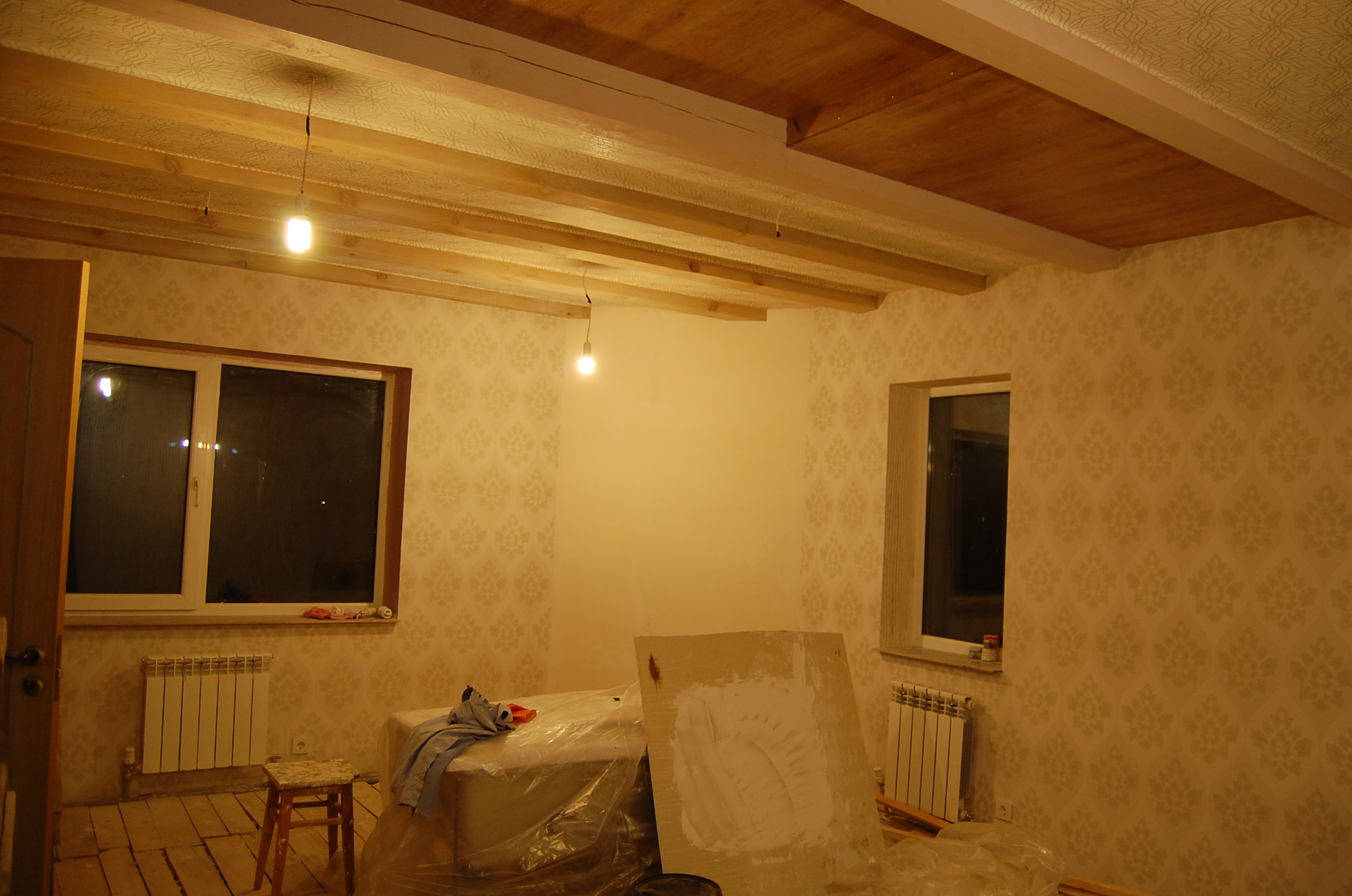

зал на втором этаже 35м2
считали считали, жена заявляла "пусть делают люди, я уже устала!"
выкатил перед ней заманчивый бонус, согласилась опять 1,5 месяца колбасить самостоятельно, уж больно бонус хорош...
так вот, уже вроде закончили стены и потолок
одну стену и корридорчик сделали рельефной штукатуркой (кульком), покрасили в один тон, пока мне что-то не нравится, посмотрим что там нужно будет доработать
кумарились долго, особенно жена
две стены поклеили обоями, детей отвезли к бабушке, и поклеили, 5 часов работы
потолок между балками по накатанному рецепту, обои двух видов, перемешаные как попало, в два захода и 7 часов работы в сумме

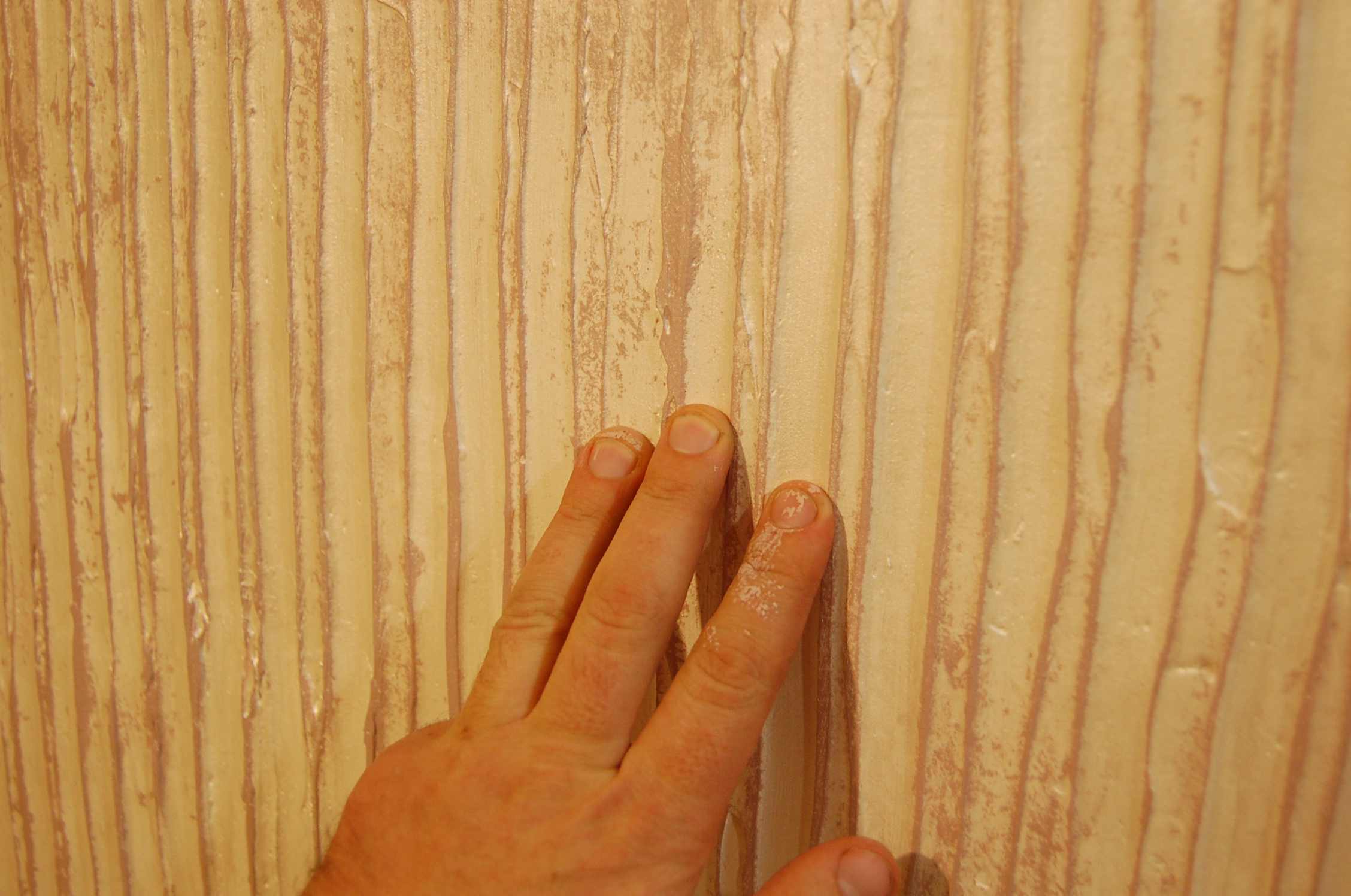

но самая большая гордость это стена полосками
этот способ отделки я высмотрел у одного клиента
весь дом в черных полах/дверях/лестницах
а стены белые, в вертикальную 3Д полоску, выглядит потрясающие
когда спросил у его прораба "как Вы это сделали", он не ответил, лишь хитро улыбнулся, но на донышках его глаз ответ таки увидел - ПАЛЬЦАМИ
"ох и намудохались же ж мы" снизошел только бросить
сделано все там было на уровне, все ровненько, короче загорелся я, да и идея выглядела легкой

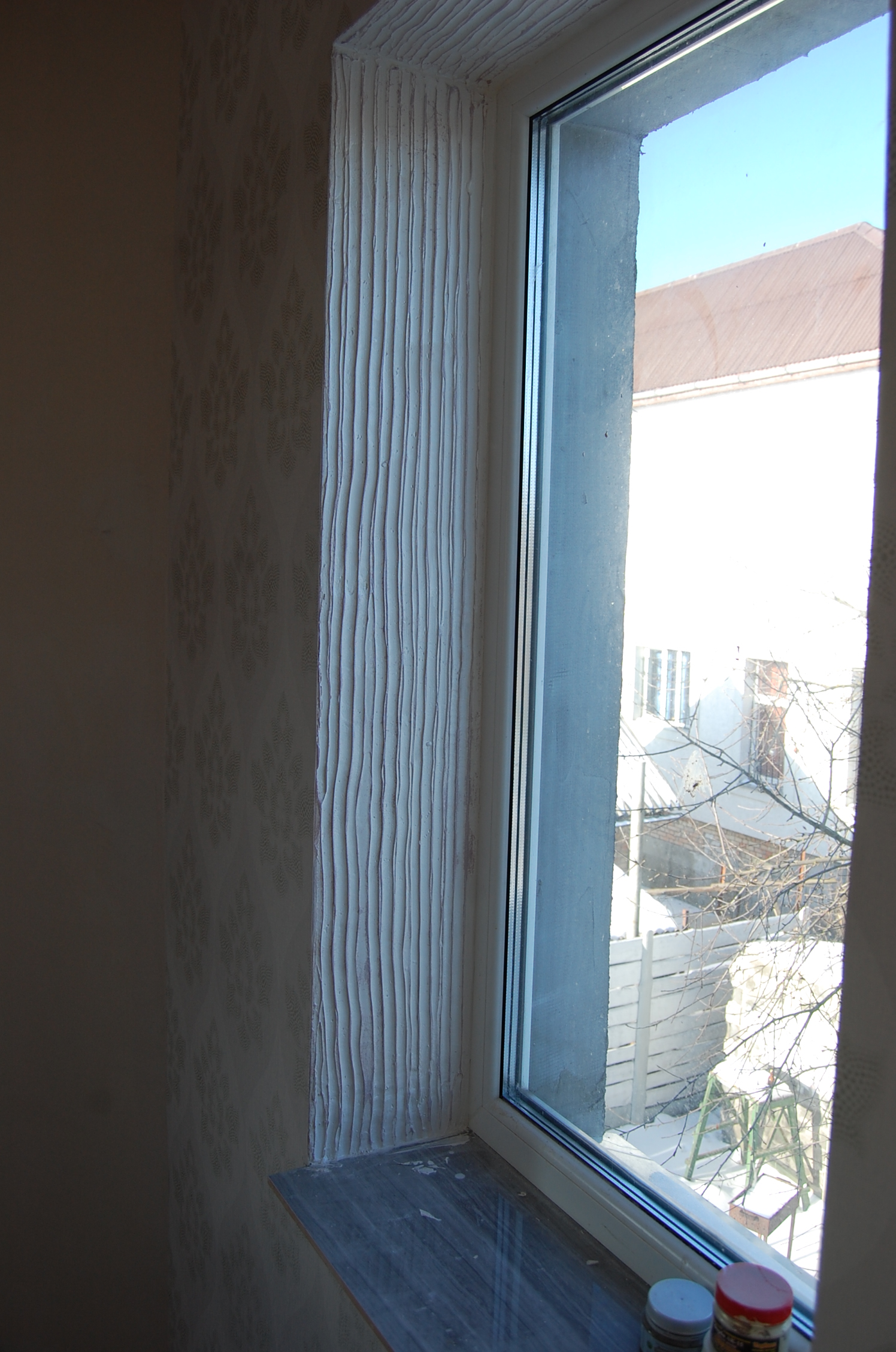

сначала эскпериментировали на откосах, сделали три разных откоса и поняли что пальцетворные полоски будет клево
когда перенесли задумку на стену, оказалось что выглядит не ахти. Там где раствора мало - полоски мелкие, выглядят как проплешины. На чисто белом фоне это выглядело вообще плохо. Взяли пушистый валик, и легкими касаниями нанесли краску. Стало хорошЕе. Но все равно чего-то не хватало. И заиграло только тогда, когда женушка в белой водоэмульсионке растворила серебрянку, и всю стену посеребрила. Вот тогда получилось ОНО. Кстати вживую выглядит в разы круче, чем на фото.

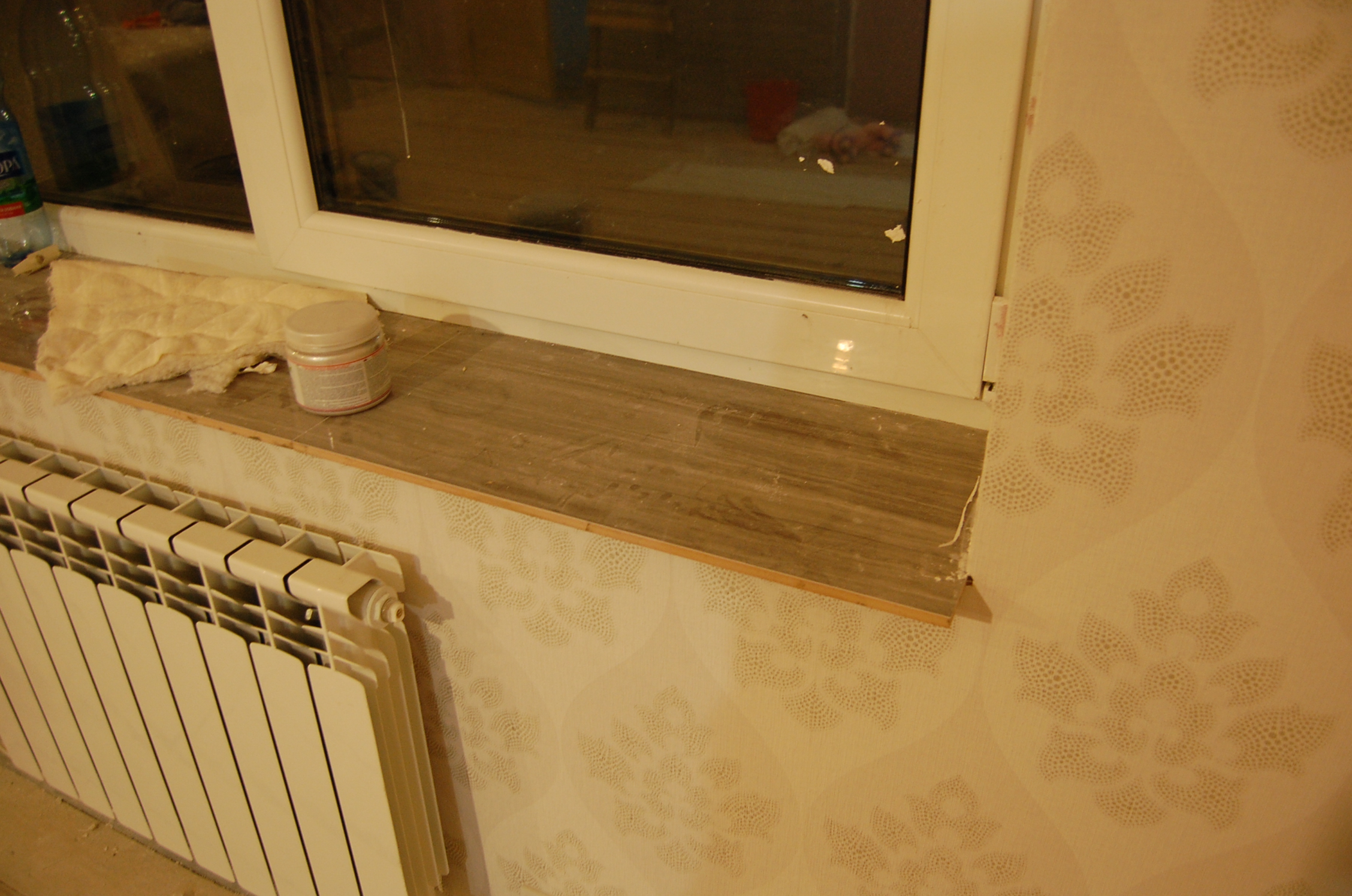

Тесть как ни морозился, а наконец выложил дымоход плиточкой. Китай, но симпатишный, под камень и 50% скидка в Агромате на отстатки. Слишком глянцевая, из-за неё теперь покрашенная кулёк-фактура выглядит блекло, краска-то полуматовая. Думаем теперь как эту фактурную штукатурочку отделать, чтобы органичнее было. Осталось сделать пол и пыль наконец будет изгнана из нашего дома! как же она нас за...
Подоконники тоже выложили плиткой. По себестоимости получилось на три окна 160 грн, ну и плюс 10 побуждающих тумаков тестю.

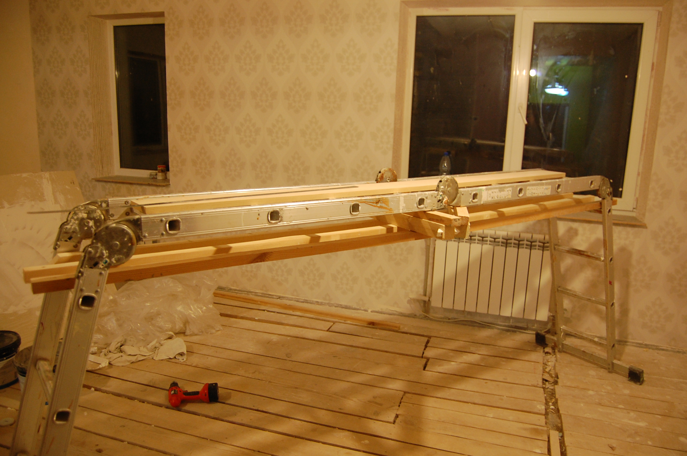

еще на фото лестница трансформер с деревянным армированием, чтобы вдвоем было не страшно клеить обои на потолке:)
