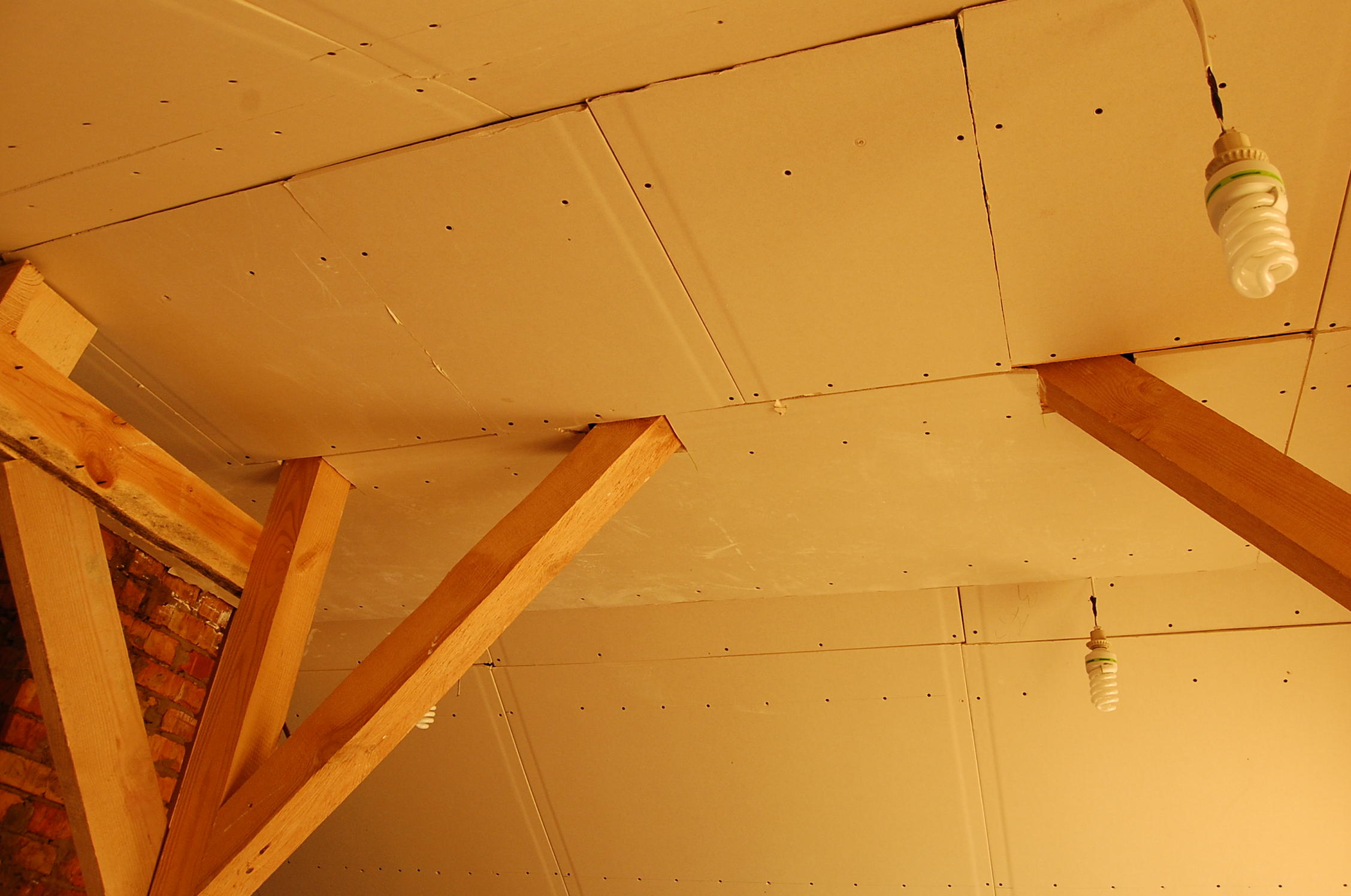

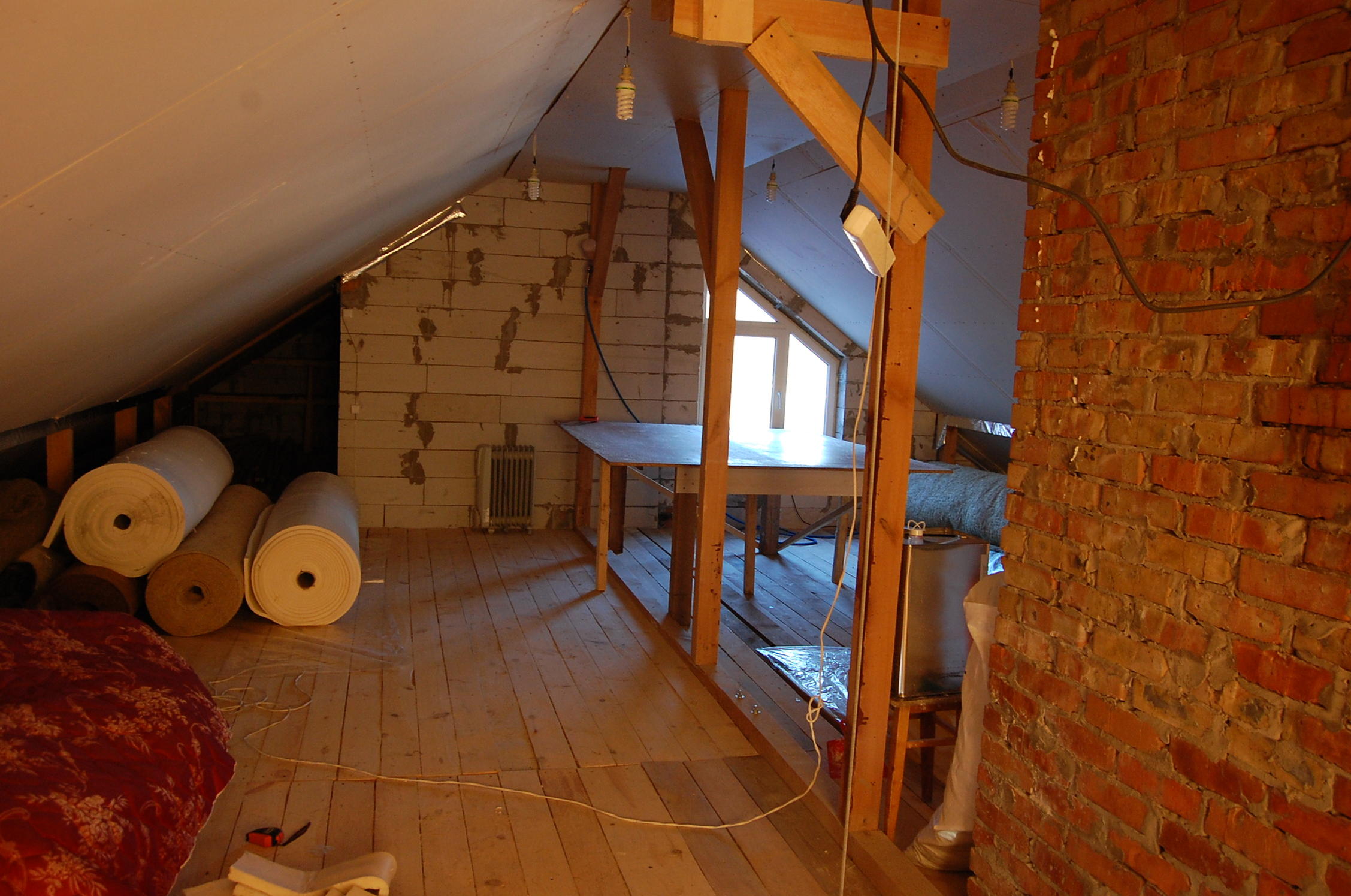

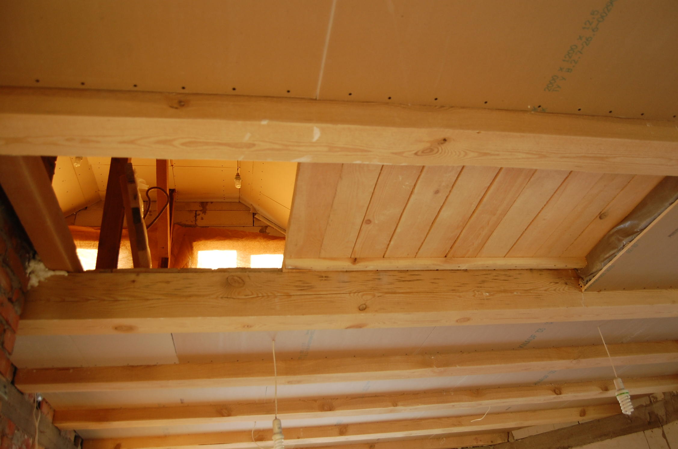

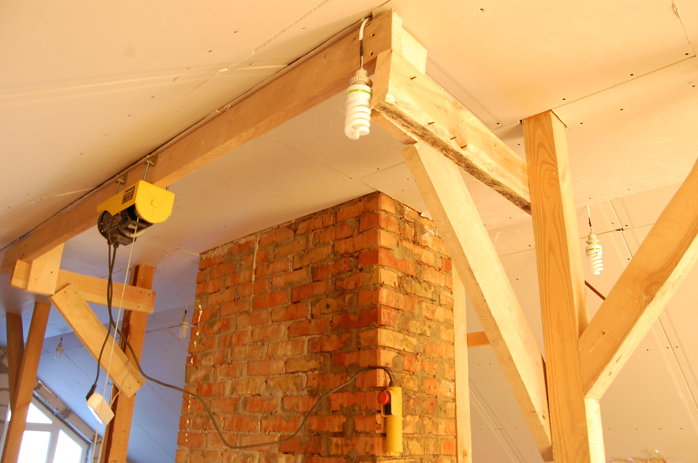

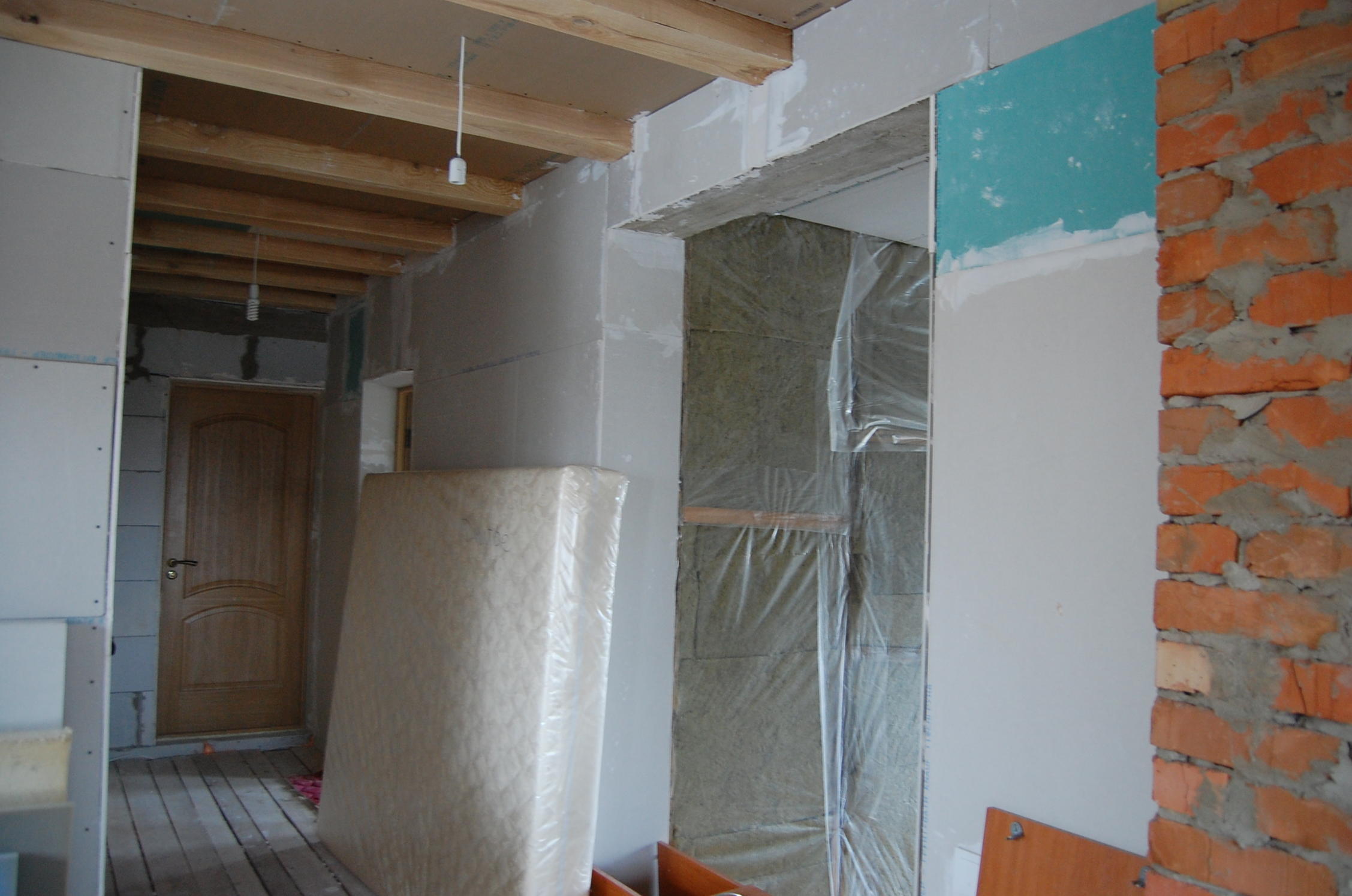

gawin Опубліковано: 9 березня 2013 Автор Поділитись Опубліковано: 9 березня 2013 все не писал, пока не закончили за эти полтора месяца, ко всему прочему удалось нам: выполнить черновой пол на чердаке заказали доску обычную 40-ку свежепил нашли 3-ку ребят из Фастова которые за очень нормальные деньги(15 грн/м2) все быстро (за полтора дня) и смонтировали основательно утеплить крышу 25 см минваты Изоват (за рекомендацию спасибо Крышнику) закладывали 20 см между стропилами, и 5 см вперехлест те же ребята сделали по 40 грн/м2 утепление обшиться паробарьером фольгированным и гипсокартоном по 15 грн/м2 гипсокартон развести там свет 4 раза убрать и перенести туда мастерскую! теперь второй этаж полностью свободен и готов под чистовой ремонт! также на чердак организовали временный тельфер для подъема негабаритного и тяжелого груза. Пока работает отменно. Потом планируем вывести его на улицу, чтобы сразу с земли весь материал попадал в мастерскую, минуя жилые зоны а оттуда выезжали на свет божий матрасы ну и чуть-чуть фото 13 Посилання на коментар Поділитися на інших сайтах More sharing options...

Dmode Опубліковано: 12 березня 2013 Поділитись Опубліковано: 12 березня 2013 основательно утеплить крышу 25 см минваты Изоват (за рекомендацию спасибо Крышнику) закладывали 20 см между стропилами, и 5 см вперехлест те же ребята сделали по 40 грн/м2 утепление расскажите как утепляли, какой пирог, как выглядит конструкция слоя перехлеста 5см? (самому скоро предстоит) Изоват это плиты или в рулонах бывает? У меня не точные размеры между балками, и рулоны я понимаю предпочтительней... заворачивали утеплитель пленкой (какой?) чтобы он не сыпался? (видно на нескольких фото, между балками перекрытия и гипсокартоном) Посилання на коментар Поділитися на інших сайтах More sharing options...
gawin Опубліковано: 13 березня 2013 Автор Поділитись Опубліковано: 13 березня 2013 сначала супердифузионную мембрану на всякий случай стыки проклеили универсальной лентой серебристого цвета потом между стропилкой 20 см минваты Изоват в разы оказался лучше чем Технониколь сам держался и не выпадал, а с технониколем приходилось мудохаться потом горизонтально реечка 3*4 монтажная торцом, чтобы получался зазор 4 см и в него 5 см минваты потом пленочкой Юта, по моему, Крышник лучше знает, фольгированной, чтобы ещё и тепловое излучение отбивать все стыки лентой к2 проклеили, ну уж где смогли и потом сразу гипсокартончиком, 12,5 мм и вуаля я четко знаю что плиты намного лучше чем рулоны больше плотность, меньше усадка да и проблем с подгонкой не замечал, очень с ними удобно работать хотя может что-то и неправильно сделали мы ж как всегда, наобум и ещё, когда делали черновой пол я таки применил свою супер-пупер технологию изоляции от ударного шума вместо всяких терафомов засандалил туда 1 см мегапены, или по человечески поролона, полиуретана высокой плотности 60 кг/м3 каково было всеобщее удивление, когда оказалось, что пол на чердаке в разы тише, чем пол на втором этаже сделанный по старинке - доска на войлок, где на терафом. От этих штук вообще нулевой эффект, хотя с войлоком лучше было но есть и еще соображеньице, почему пол на чердаке практически не бухтит дело в том, что на балки перекрытия опирается еще и вся стропилка, и даже центральный конек стоит на балках более широкого пролета, а не на центральной несущей стене и эта напряженность, может быть, тоже снижает бухтение 5 Посилання на коментар Поділитися на інших сайтах More sharing options...

Dmode Опубліковано: 14 березня 2013 Поділитись Опубліковано: 14 березня 2013 Изоват в разы оказался лучше чем Технониколь, сам держался и не выпадал, а с технониколем приходилось мудохаться потом горизонтально реечка 3*4 монтажная торцом, чтобы получался зазор 4 см и в него 5 см минваты... я четко знаю что плиты намного лучше чем рулоны больше плотность, меньше усадка да и проблем с подгонкой не замечал, очень с ними удобно работать если не секрет где и по какой цене брали Изоват? Он сейчас есть в продаже? какой у Вас шаг балок перекрытия и стропил? Четко под плиты подходил, или плиты подрезали? с каким шагом крепили рейку 3х4? гипскартон крепили прямо к этой рейке? Посилання на коментар Поділитися на інших сайтах More sharing options...

gawin Опубліковано: 14 березня 2013 Автор Поділитись Опубліковано: 14 березня 2013 если не секрет где и по какой цене брали Изоват? Он сейчас есть в продаже? какой у Вас шаг балок перекрытия и стропил? Четко под плиты подходил, или плиты подрезали? с каким шагом крепили рейку 3х4? гипскартон крепили прямо к этой рейке? Ох уж этот Дмод, теперь понимаю почему Вы себе так умно строите дом... Изоват вышел по 300 грн/куб в ЛеруаМерлен. Хотя за такой объем можно было выцыганить и скидку, просто времени уже не было Стропилка с шагом сантиметров 75, плиты подрезались, но режутся они легко рейка крепилась с шагом специально чтобы потом влезла 5-ка минваты, с шагом 60 см соответственно. Да, гипсокартон крепили прямо к рейке, так что он под напряжением, местами чуть вздутый даже, если есть возможность посоветовал бы заказывать рейку 3*5 например, или 4*5, чтобы нагрузка на гк была поменьше. Не знаю будет ли он держать, нужно смотреть. Добрый день! Подскажите, если не секрет, в какую сумму обошёлся Ваш вариант дома? да еще не обошелся, еще будет обходится и обходится наверно на данный момент под 80 000... со счета давно сбился Добавлено через 4 минуты Так вы советуете не покупать каучук который продают например в эпике, а брать поролон? про каучук в эпике даже не слышал терафом это ж вроде совсем не каучук советую делать перекрытие как Дмод и я ж сказал, что не уверен что звукоизоляция значительно улучшилась именно из-за высокоплотного поролона - а может быть еще и от нагрузки от крыши можно было бы кому нибудь взять на одну комнату поролон, а на вторую, идентичную по конструкции перекрытия - каучук, а потом оценить разницу и тогда уже можно будет действительно с уверенностью говорить, что лучше да и вообще - дурацкая логика, стелить доску 40-ку, как попало в пилораме напиленную, чтобы потом её равнять, и доводить и доводить до состояния чистового пола 3 Посилання на коментар Поділитися на інших сайтах More sharing options...

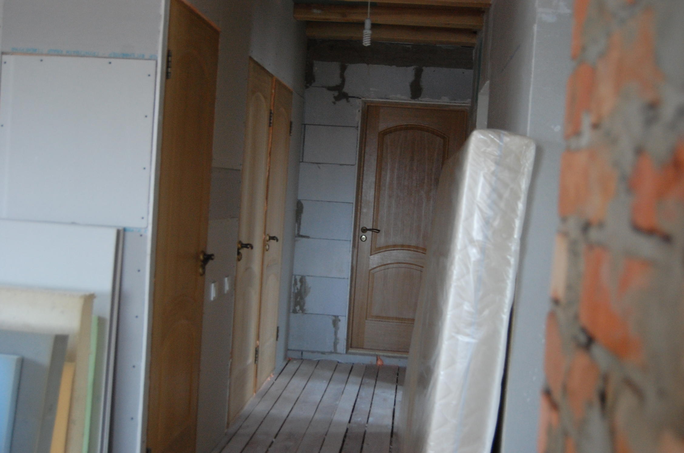

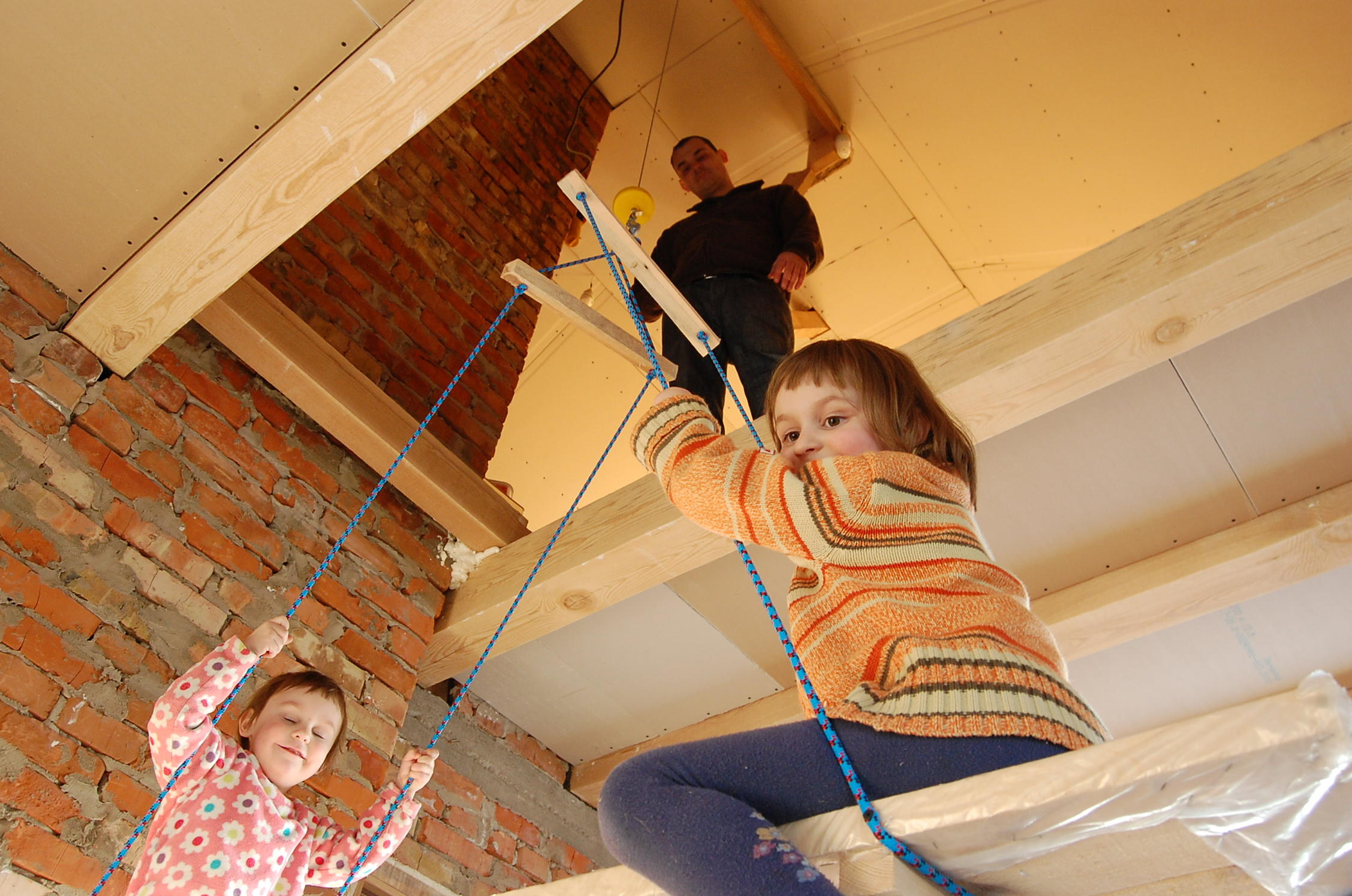

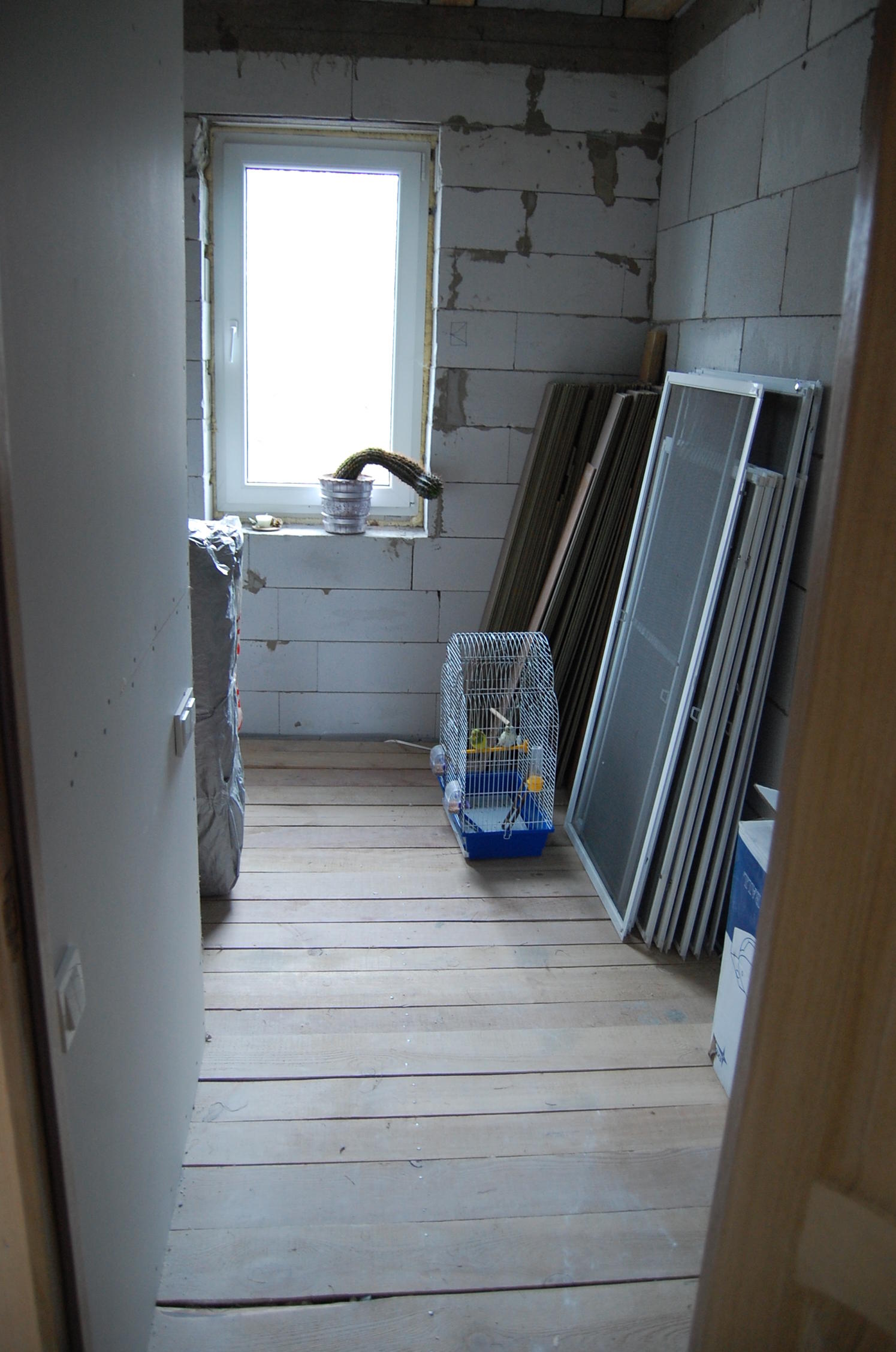

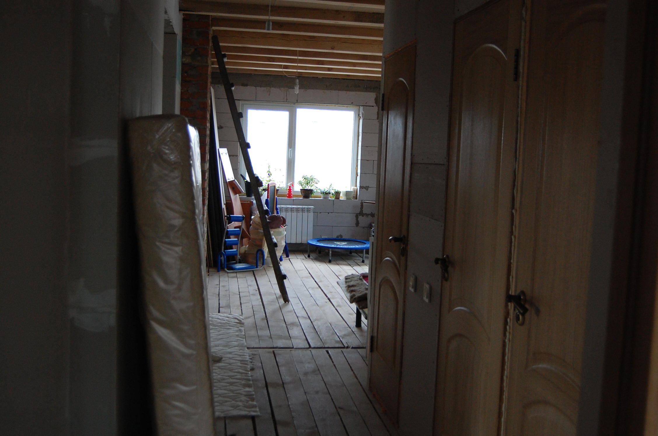

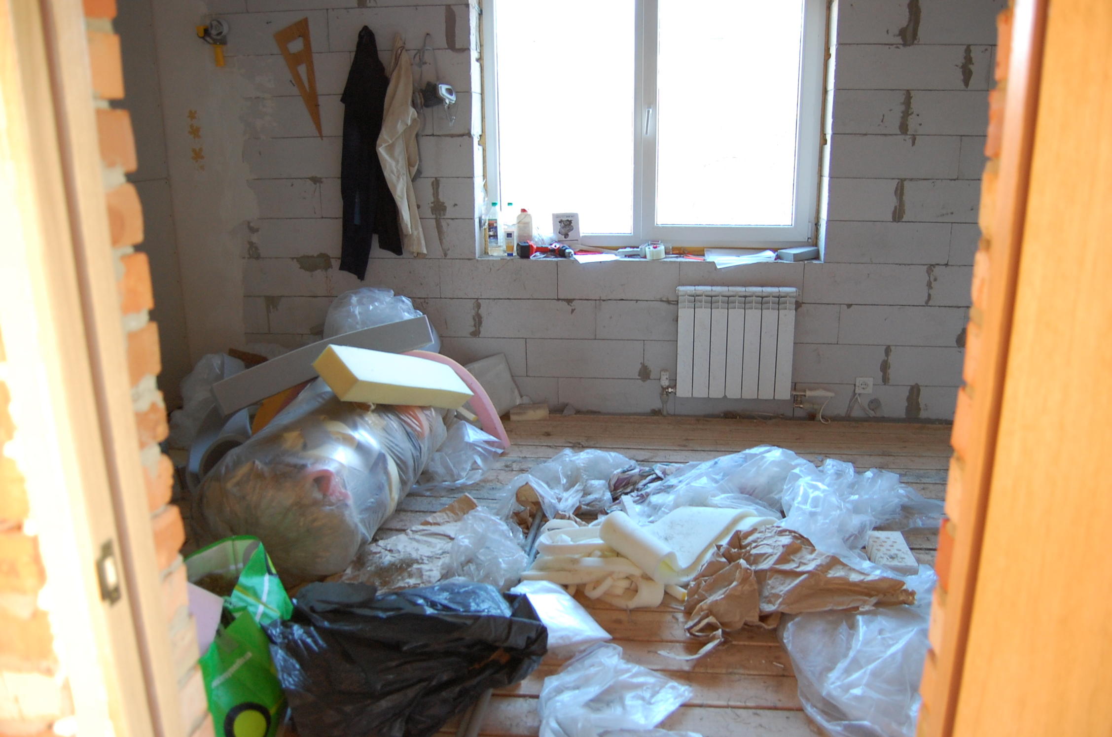

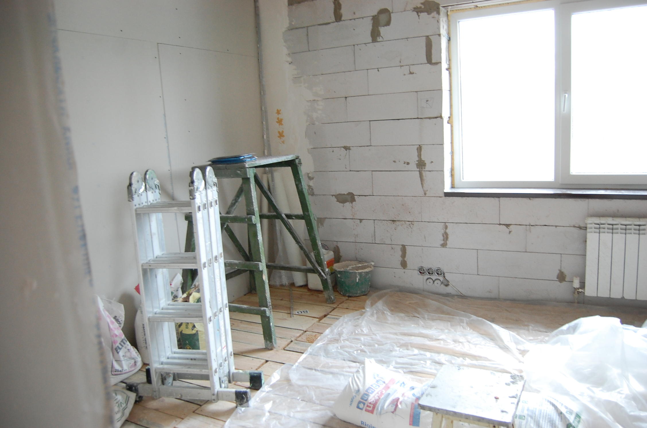

gawin Опубліковано: 7 квітня 2013 Автор Поділитись Опубліковано: 7 квітня 2013 давненько не писал ну наконец-то накопилось, чуток подтянули ремонтик тестюшка, умница уже практически сделал санитарный блок на втором этаже и даже почти зашил центральную несущую стену гипсокартоном как со стороны общего зала, так и со стороны одной комнаты ну и все 3 двери установил на чистовую, с коробками, замками, ручками, петлями ну и опять подкопили деньжат на маляров по планам первым шагом они сделают малярку в еще одной комнате и в кладовке мы все со второго этажа перенесем туда и они будут малярить общий зал где под покраску, а где и под обои и все откладываем комнату над нашей спальней чем дольше продержимся, тем дольше над нашими головами будет сохраняться тишина и покой на 3-й фотке наша будущая ванная на последней - вторая комната на втором этаже уже ждет бойцов пылевого фронта 1 Посилання на коментар Поділитися на інших сайтах More sharing options...
Alexandrxxl Опубліковано: 7 квітня 2013 Поділитись Опубліковано: 7 квітня 2013 Как бы вам залётные маляры двери то не попортилиТеперь двери паковать нужно конкретно будет и от влаги всячески беречь. Посилання на коментар Поділитися на інших сайтах More sharing options...

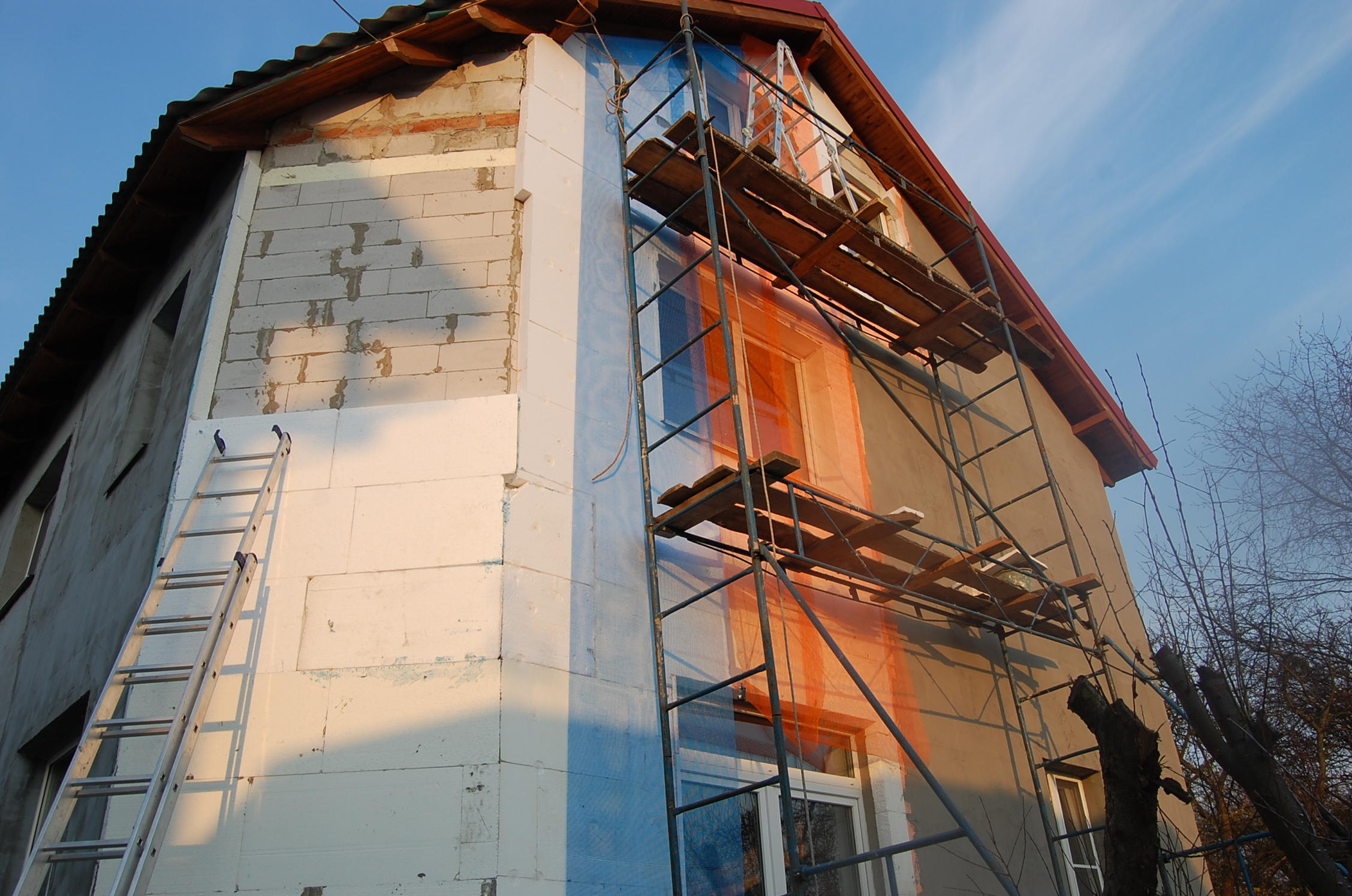

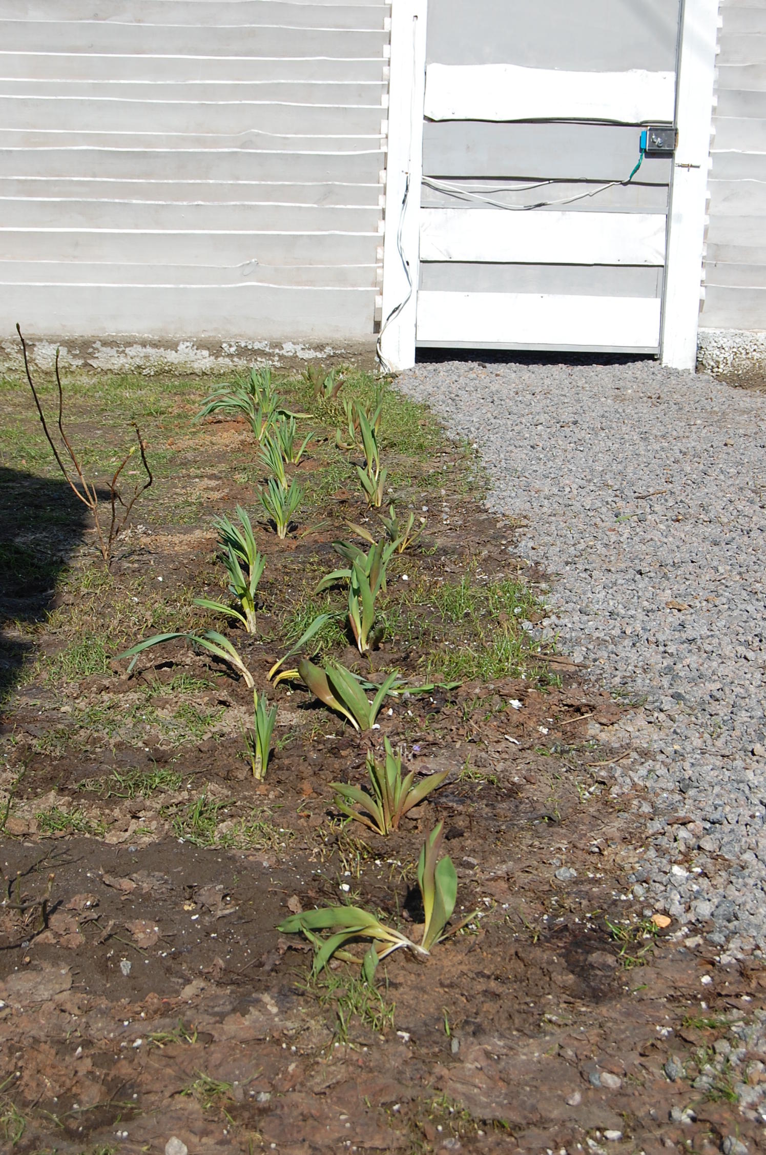

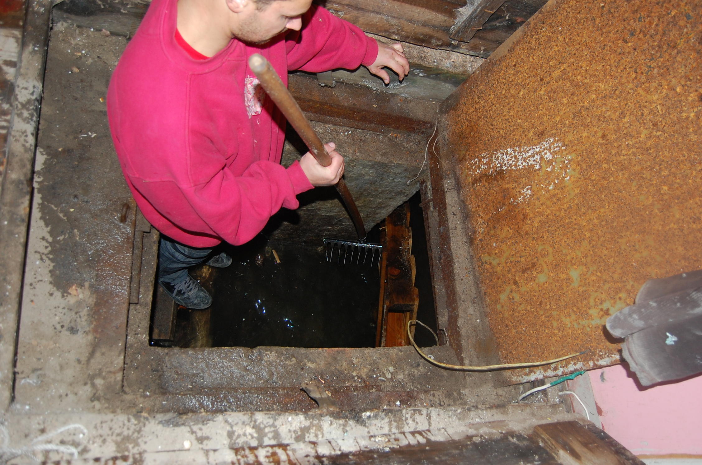

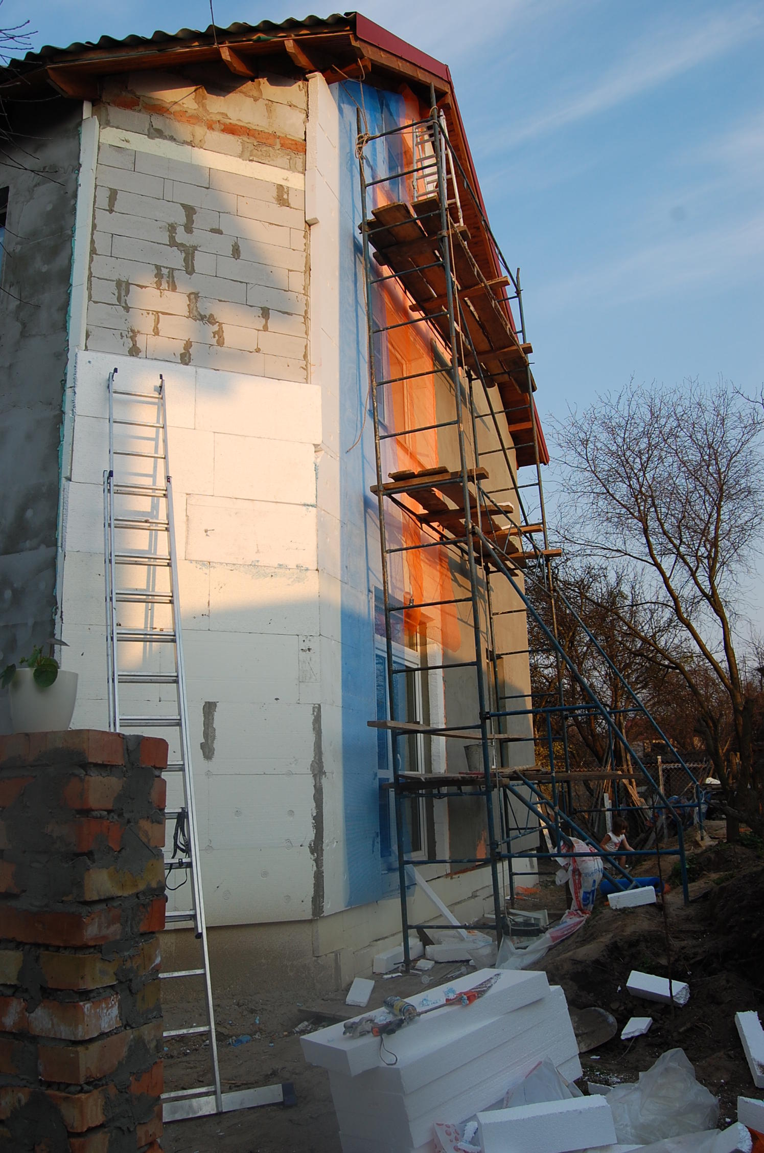

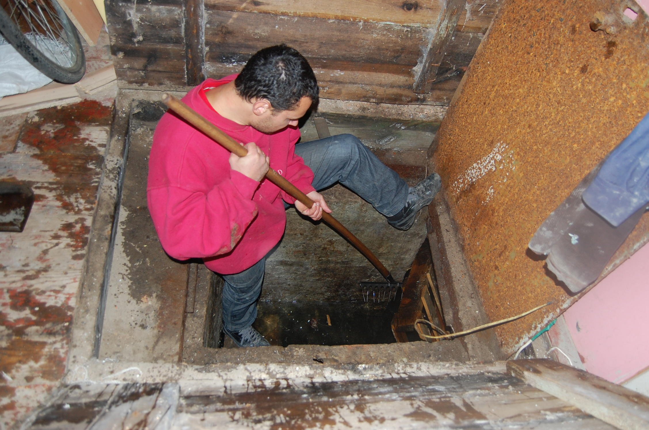

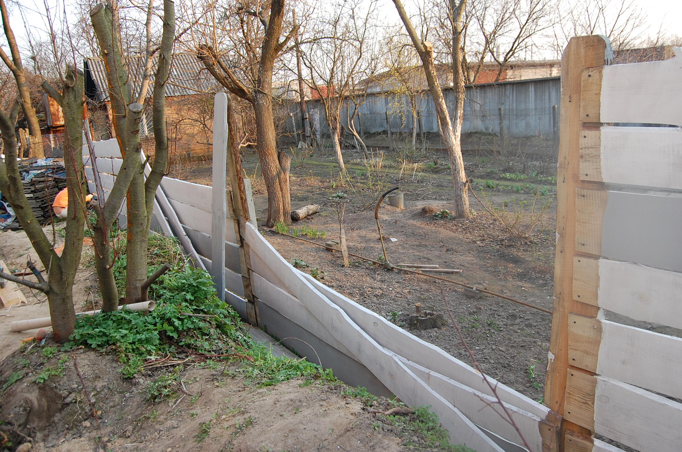

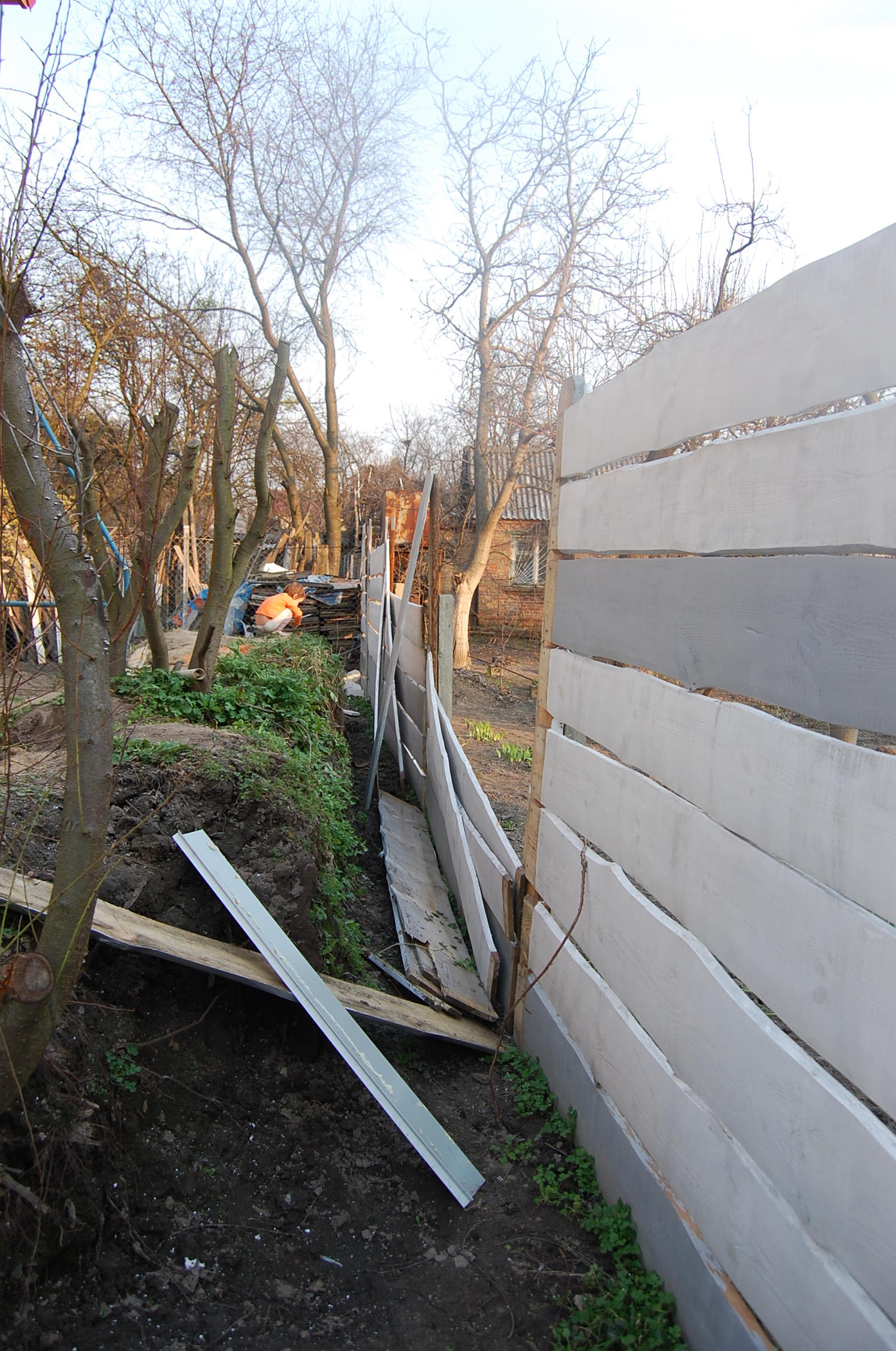

gawin Опубліковано: 19 квітня 2013 Автор Поділитись Опубліковано: 19 квітня 2013 прошла зима и сразу настало лето как обычным летом я чуть позанимался ловлей картошки и поддонов на грабли в подвале жена пару дней в соблазнительной позе трудилась на участке на соседских заброшенных - выкапывала на нашем - закапывала может даже и в этом году взойдут и нарциссы и тюльпаны уже и сосед с лесами намекает, что пора бы и отдавать посему опять вызвали тестя и уже второй день добиваем фасадное утепление и пока мы отошли на 15 минут тестю приспичило самостоятельно передвинуть леса герой бляха муха всё продумал, и рычаг даже соорудил, и даже метр передвинул, и хорошо ж все шло, получалось! пока леса всей громадой не упали на наш забор и на соседский участок упали в метре (!!!) от соседской бабки, чуть не убили, ей богу две секции забора - конечно вдребезги но бабка как удачно подвернулась вот не было бы её - мы б тестю за забор ноги повыдирали бы а тут цела бабушка, ну и слава богу, а леса... забор... то фигня, тьфу тьфу тьфу пронесло ну и на фото видно как нам осталось два рывка, первый вроде завтра совершим... 1 Посилання на коментар Поділитися на інших сайтах More sharing options...
Alexandrxxl Опубліковано: 19 квітня 2013 Поділитись Опубліковано: 19 квітня 2013 Никогда бы не подумал что на берковцах так близко грунтовые воды, вроде и крупных водоёмов нету, а оказывается не такая уж и большая разница с нашими осокорками которые плавают вполне традиционно. Посилання на коментар Поділитися на інших сайтах More sharing options...
