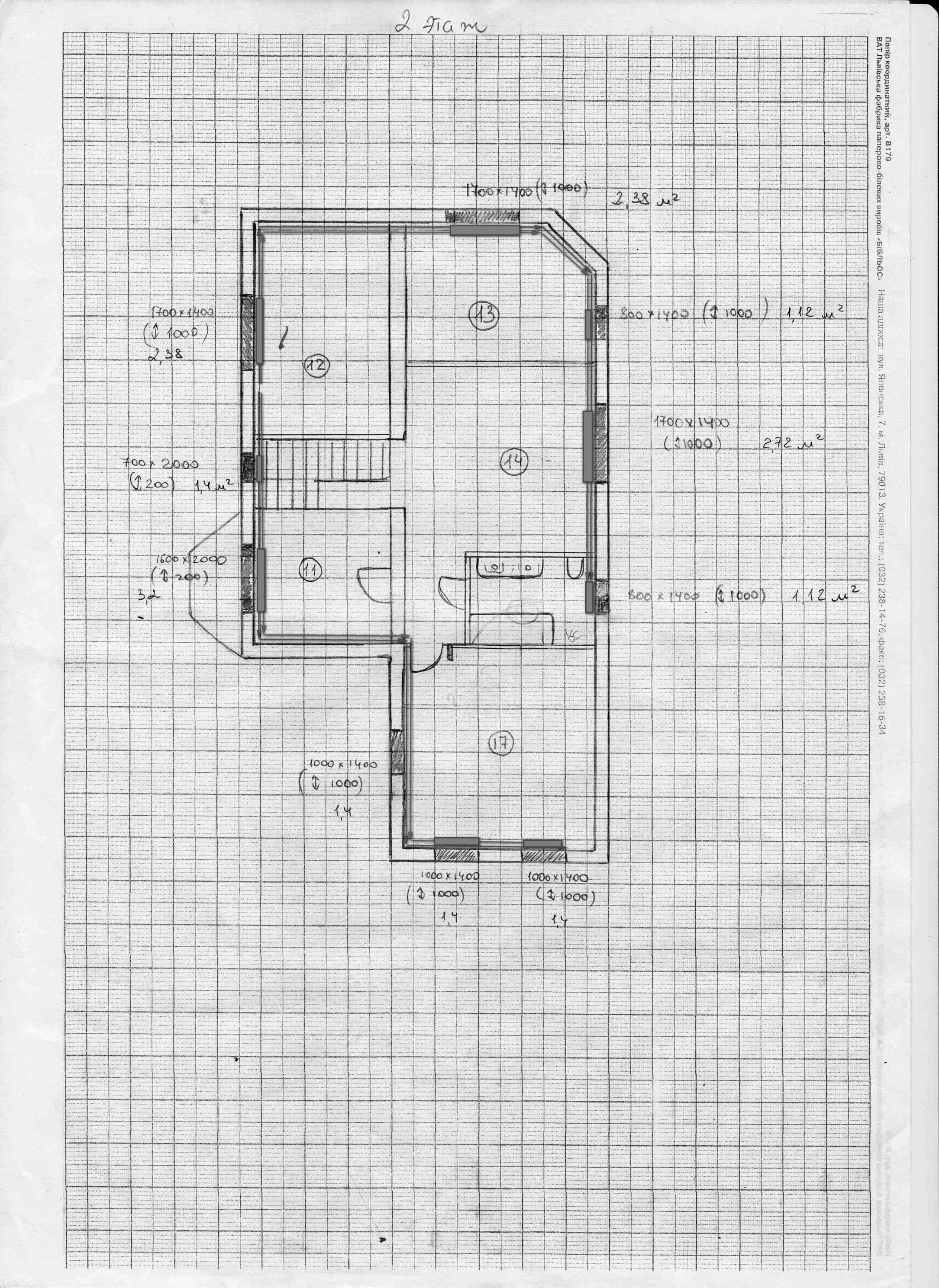

gawin Опубліковано: 20 листопада 2012 Автор Поділитись Опубліковано: 20 листопада 2012 фух, времени нету совсем фасад уже дотянули процентов до 60% добрались до треклятого эркера завтра если успею схватить фотик, сделаю снимок мгновения ДРУЗЬЯ подошел вплотную к устройству отопительного контура на втором этаже может кто знающий прочтет, хот тыкнет где читануть как правильно его сделать или подскажет вкратце пока совсем не успеваю даже в нете рыться хочу один контур по всему периметру на отдельном циркуляционнике в идеале - однотрубная система но как её выполнить чтобы везде всё правильно текло и батареи таки грели - теряюсь в догадках можно ли на однотрубке делать термоголовки и как всё правильно спаять чтобы можно было в каждой комнате настраивать температуру, а общий контур не зажимать... или обязательно двутрубная система... короче если вдруг кто знает - памагите (крик в пустоту) ЗЫ. А какую я орхидею надыбал в елеме... Посилання на коментар Поділитися на інших сайтах More sharing options...
gawin Опубліковано: 20 листопада 2012 Автор Поділитись Опубліковано: 20 листопада 2012 а всё, нашел двутрубка, почти звездочкой ладно-с буим паять ваять Посилання на коментар Поділитися на інших сайтах More sharing options...

brovarec Опубліковано: 22 листопада 2012 Поділитись Опубліковано: 22 листопада 2012 подошел вплотную к устройству отопительного контура на втором этаже может кто знающий прочтет, хот тыкнет где читануть как правильно его сделать или подскажет вкратце пока совсем не успеваю даже в нете рыться хочу один контур по всему периметру на отдельном циркуляционнике в идеале - однотрубная система но как её выполнить чтобы везде всё правильно текло и батареи таки грели - теряюсь в догадках можно ли на однотрубке делать термоголовки и как всё правильно спаять чтобы можно было в каждой комнате настраивать температуру, а общий контур не зажимать... или обязательно двутрубная система... короче если вдруг кто знает - памагите (крик в пустоту) вот как бы сделал я. на сколько я помню на втором этаже у вас уже есть черновой пол из доски 40ки. поэтому трубы вдоль стен. учитывая что вы поклеили пенопласт 100ку на 400 блок теплопотери не большие (осмелюсь предположить что киловатт 7 максимум!) значит хватит 20й трубы. и магистраль и подводы. как вы будете делать отопление в штробах или открыто - вам решать. если в штробах то лучше сделать диагональное ( мне так показалось на личном опыте). какую арматуру выбрать- вопрос денег наверное. 1 Посилання на коментар Поділитися на інших сайтах More sharing options...
