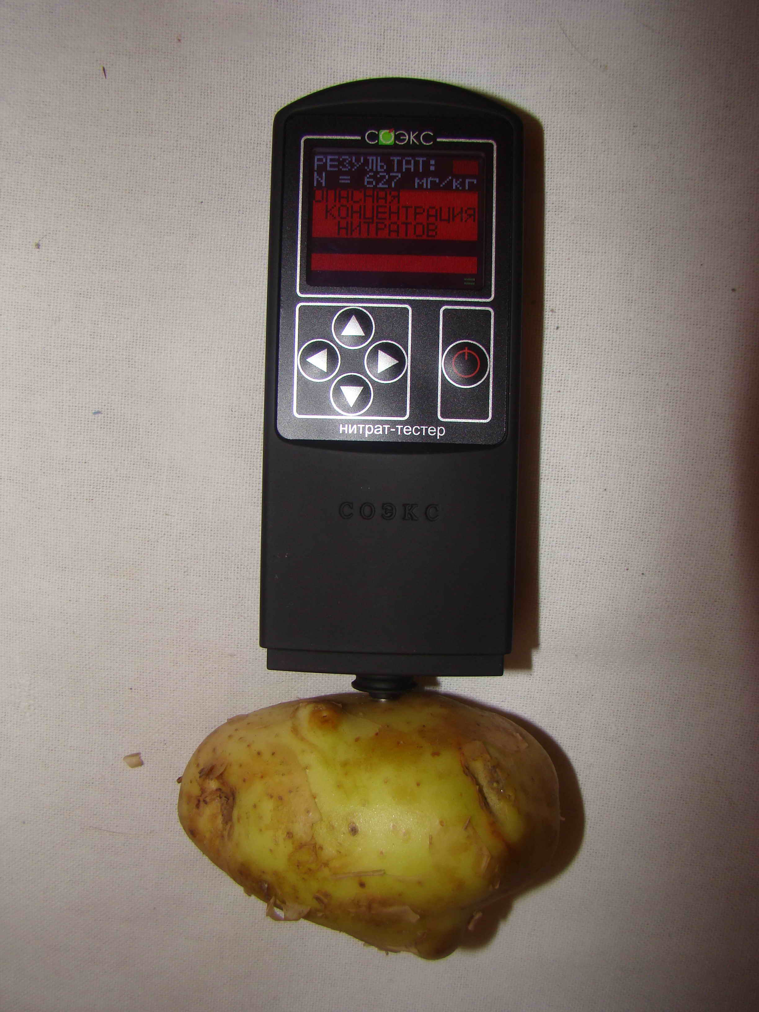

Serg-Solar Опубліковано: 29 квітня 2011 Автор Поділитись Опубліковано: 29 квітня 2011 Купил прибор СОЭКС НУК-019(Н23) версия прошивки 5.3 дата выпуска 24,03,2011. На моё ОГРОМНОЕ удивление,почти во всех продуктах купленных на рынке содержание нитратов ниже нормы. Измерял: картофель, морковь, капусту, редис, редьку, помидоры, огурцы. Лук репч. -значительное превышение нитратов. (скорее всего это импортный лук). Яблоки наши ,по внешнему виду "уставшие", содержание нитратов минимальное. Яблоки импортные, содержание нитратов не значительно ниже нормы. Груша зелёная, содержание нитратов в норме. Груша желтая -опасная концентрация нитратов Бананы -содержание нитратов ниже нормы. Следующая контрольная закупка будет в супермеркете Сельпо! 5 Посилання на коментар Поділитися на інших сайтах More sharing options...

Serg-Solar Опубліковано: 15 травня 2011 Автор Поділитись Опубліковано: 15 травня 2011 Проверял помидоры в Сельпо- почти у всех не значительное превышение нормы нитратов. На днях был в шоке , проверил картошку на рыке -превышение нитратов выше нормы в 3 раза! Посилання на коментар Поділитися на інших сайтах More sharing options...

Serg-Solar Опубліковано: 2 червня 2011 Автор Поділитись Опубліковано: 2 червня 2011 Абрикосы брать нельзя! превышение нормы в 2.5 раза. Клубника как ни странно в норме , в нескольких точках было не значительное превышение нормы. Помидоры,огурцы и молодая картошка ,как я понял есть разного завоза и продавцы сами просили проверить конкретные партии- превышение нормы! (нужно спрашивать от куда дровишки..) Посилання на коментар Поділитися на інших сайтах More sharing options...

VDV6nik Опубліковано: 5 червня 2011 Поділитись Опубліковано: 5 червня 2011 нет, только нитраты. Тоже приобрел Соэкс. Сегодня на рынке мерил все подряд. Что поразило - ВСЯ!!! (6 измерений в разных точках) молодая картошка содержит нитратов в 2-3 раза выше нормы. Думал прибор глючит - измерил "старую" - норма! Так что аккуратней камрады с картошечкой. Посилання на коментар Поділитися на інших сайтах More sharing options...
ATX Опубліковано: 5 червня 2011 Поділитись Опубліковано: 5 червня 2011 Добавлю, что у него погрешность +/- 20%, тоесть чтобы 100% быть уверенным, нужно докидывать 20% к результату. Еще - для взрослого человека макс количество нитратов в день 200-500 мг. Для детей - вроде 50-100 мг. Так что нужно не просто превышение смотреть, а сколько вы набираете нитратов в сумме за день. 1 Посилання на коментар Поділитися на інших сайтах More sharing options...
Serg-Solar Опубліковано: 6 червня 2011 Автор Поділитись Опубліковано: 6 червня 2011 нет, только нитраты. Тоже приобрел Соэкс. Сегодня на рынке мерил все подряд. Что поразило - ВСЯ!!! (6 измерений в разных точках) молодая картошка содержит нитратов в 2-3 раза выше нормы. Думал прибор глючит - измерил "старую" - норма! Так что аккуратней камрады с картошечкой. Прибор не глючит-картошка с одного поля или завоза. Посилання на коментар Поділитися на інших сайтах More sharing options...
Serg-Solar Опубліковано: 6 червня 2011 Автор Поділитись Опубліковано: 6 червня 2011 Добавлю, что у него погрешность +/- 20%, тоесть чтобы 100% быть уверенным, нужно докидывать 20% к результату. При покупке прибора сравнивал результаты 5 шт одновременно, показания практически одинаковые. Посилання на коментар Поділитися на інших сайтах More sharing options...
Serg-Solar Опубліковано: 26 червня 2011 Автор Поділитись Опубліковано: 26 червня 2011 Абрикосы-превышение нормы в 2 раза Дыни -превышение нормы в 2.5 раза Арбузы -превышение нормы в 2.5 раза Виноград -превышение нормы в 2 раза 1 Посилання на коментар Поділитися на інших сайтах More sharing options...
VDV6nik Опубліковано: 29 червня 2011 Поділитись Опубліковано: 29 червня 2011 Абрикосы-превышение нормы в 2 раза Дыни -превышение нормы в 2.5 раза Арбузы -превышение нормы в 2.5 раза Виноград -превышение нормы в 2 раза В Крыму такие же результаты Посилання на коментар Поділитися на інших сайтах More sharing options...
serco0 Опубліковано: 7 липня 2011 Поділитись Опубліковано: 7 липня 2011 Намного полезнее было увидеть сравнение показателей ваших приборов с показателями настоящих лабораторий. Это делается быстро, сходите в лабораторию при рынке и попросите сделать анализ на нитраты. Они обязаны это сделать бесплатно. Только тогда можно говорить серьезно, а так эти цифры просто из "потолка". Принцип этого прибора основан на измерении электропроводности продуктов, таким образом получить реальные результаты невозможно, ведь на сопротивление влияет масса факторов кроме концентрации нитратов. Заявленная погрешность прибора вообще неимоверная для такого принципа измерения. Если это было правдой то все лаборатории давно их закупили по 200 уе вместо своих дорогостоящих измерителей с кропотливой методикой получения результатов. Ведь куда проще втыкнуть и увидеть чем юстировать, поверять, выжимать сок, разводить реактивы, снимать показания. Складывается впечатление что это очередной лохотрон, не честный производитель пользуется нашими страхами и парит ерунду. Так что, ЖДЕМ СРАВНЕНИЯ. Посилання на коментар Поділитися на інших сайтах More sharing options...
