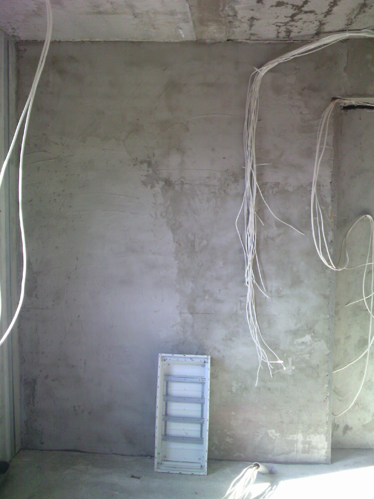

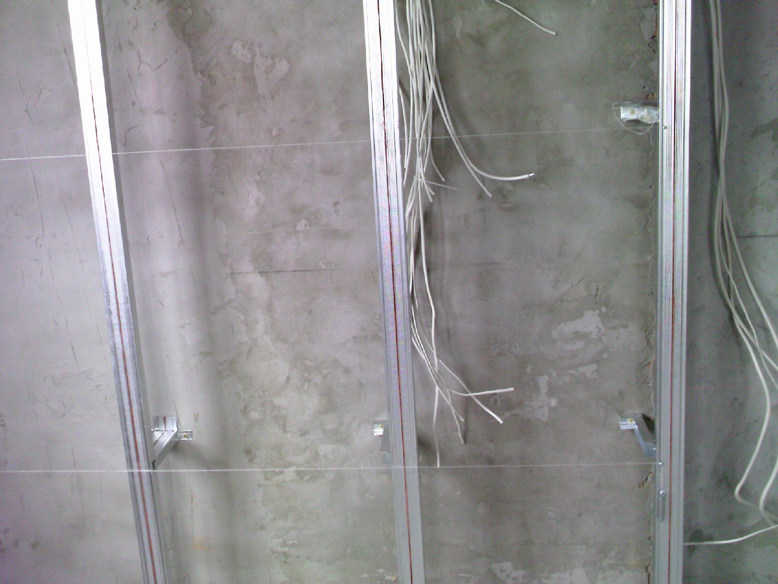

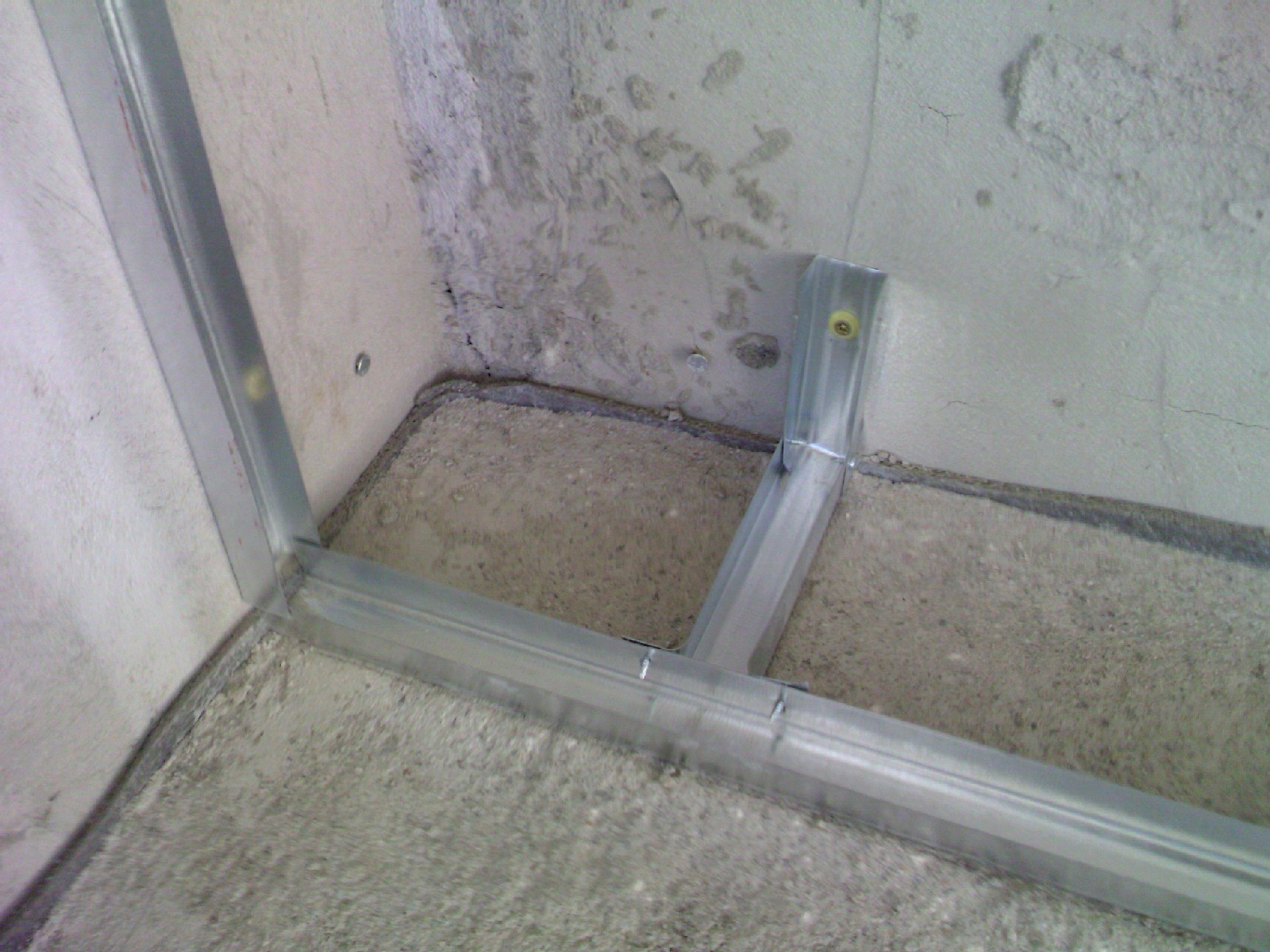

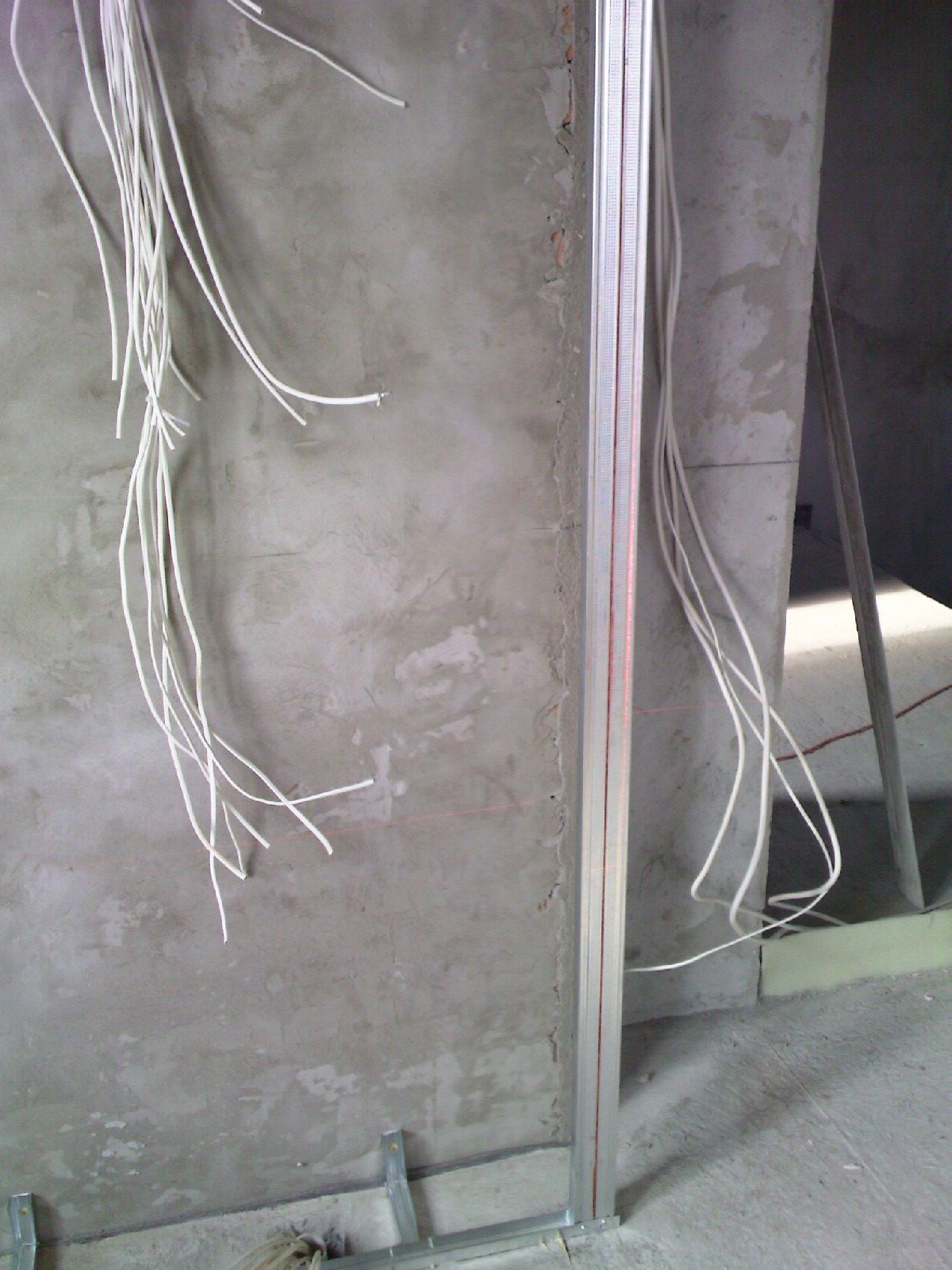

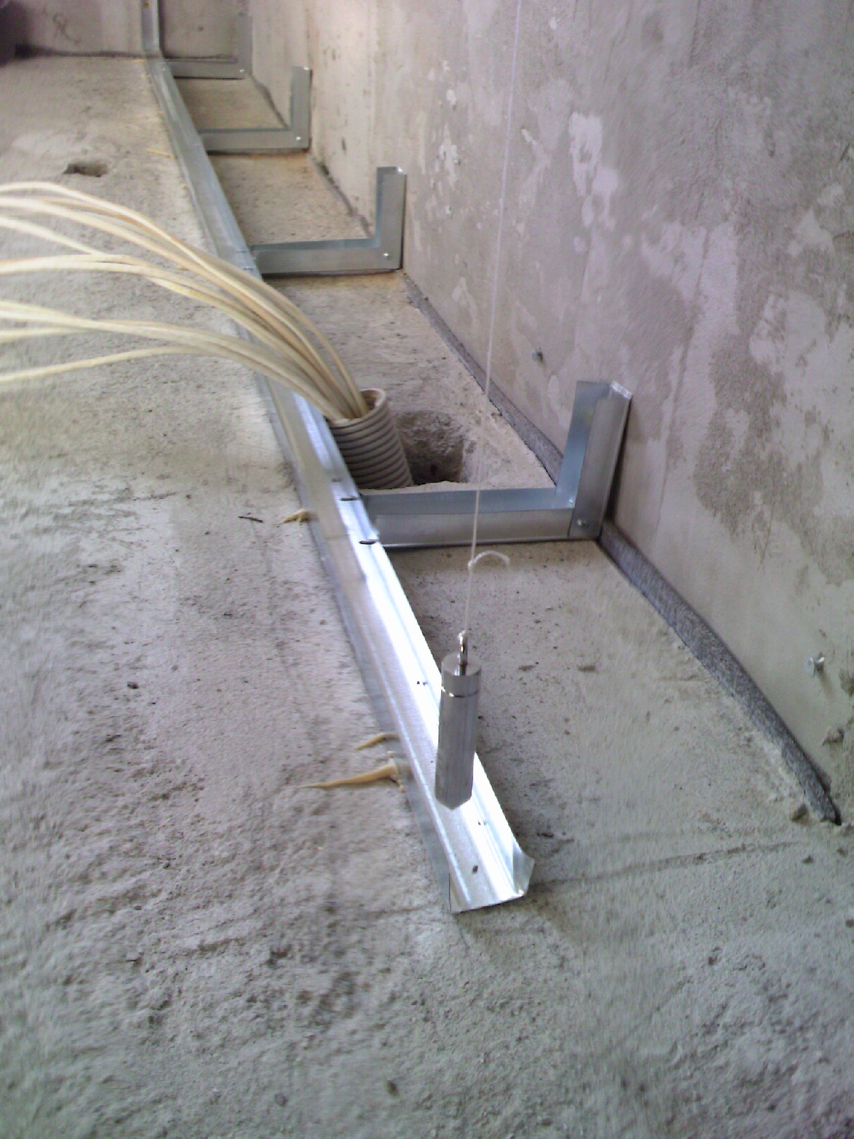

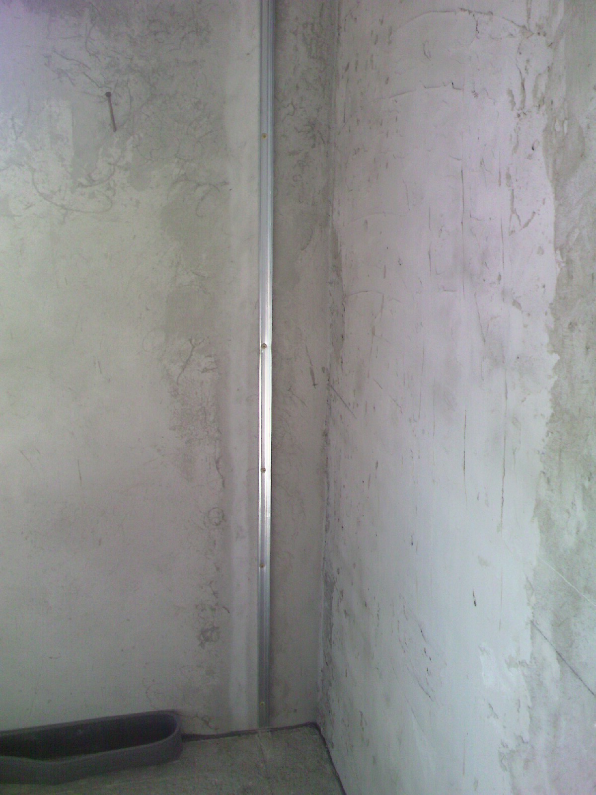

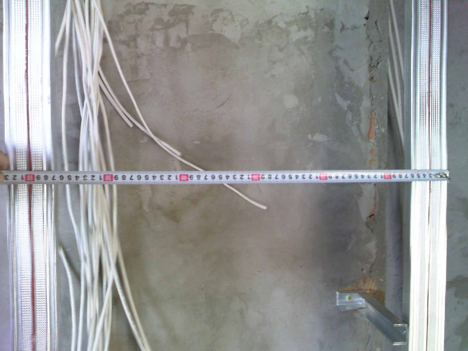

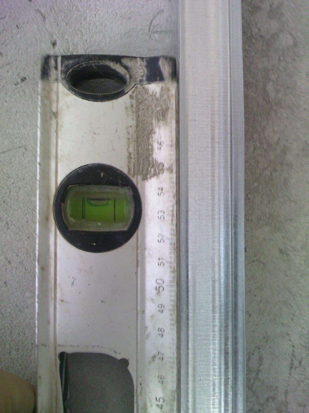

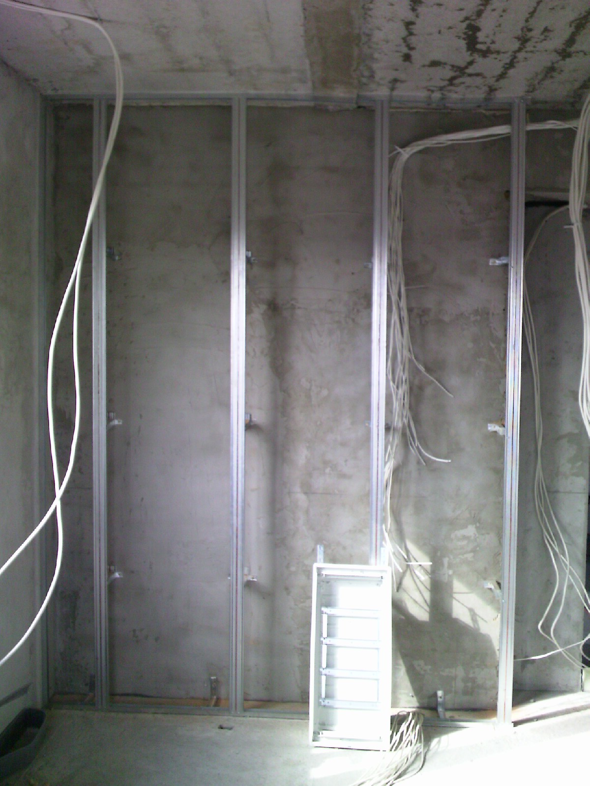

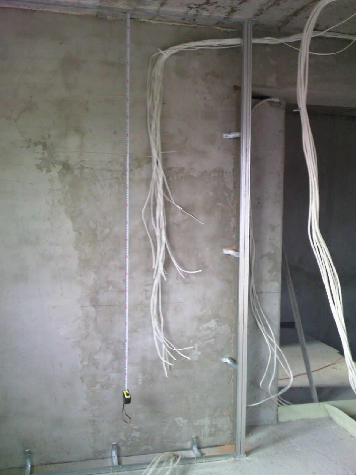

InSAn Опубліковано: 19 березня 2011 Поділитись Опубліковано: 19 березня 2011 (змінено) Решил сделать стенку для монтажа встроенных распределительных щитов. Исходная стена: Устанавливаю по уровню вертикальный направляющий профиль: Нижний профиль сажу на "сапоги", т.к. под стяжкой - трубы теплого пола. По-идее, они идут с отступом от стены, но рисковать не было ни малейшего желания С помощью отвеса ищу "совпадение" краев верхнего и нижнего профиля: Монтирую крайнюю вертикальную стойку: Змінено 19 березня 2011 користувачем InSAn 1 Посилання на коментар Поділитися на інших сайтах More sharing options...

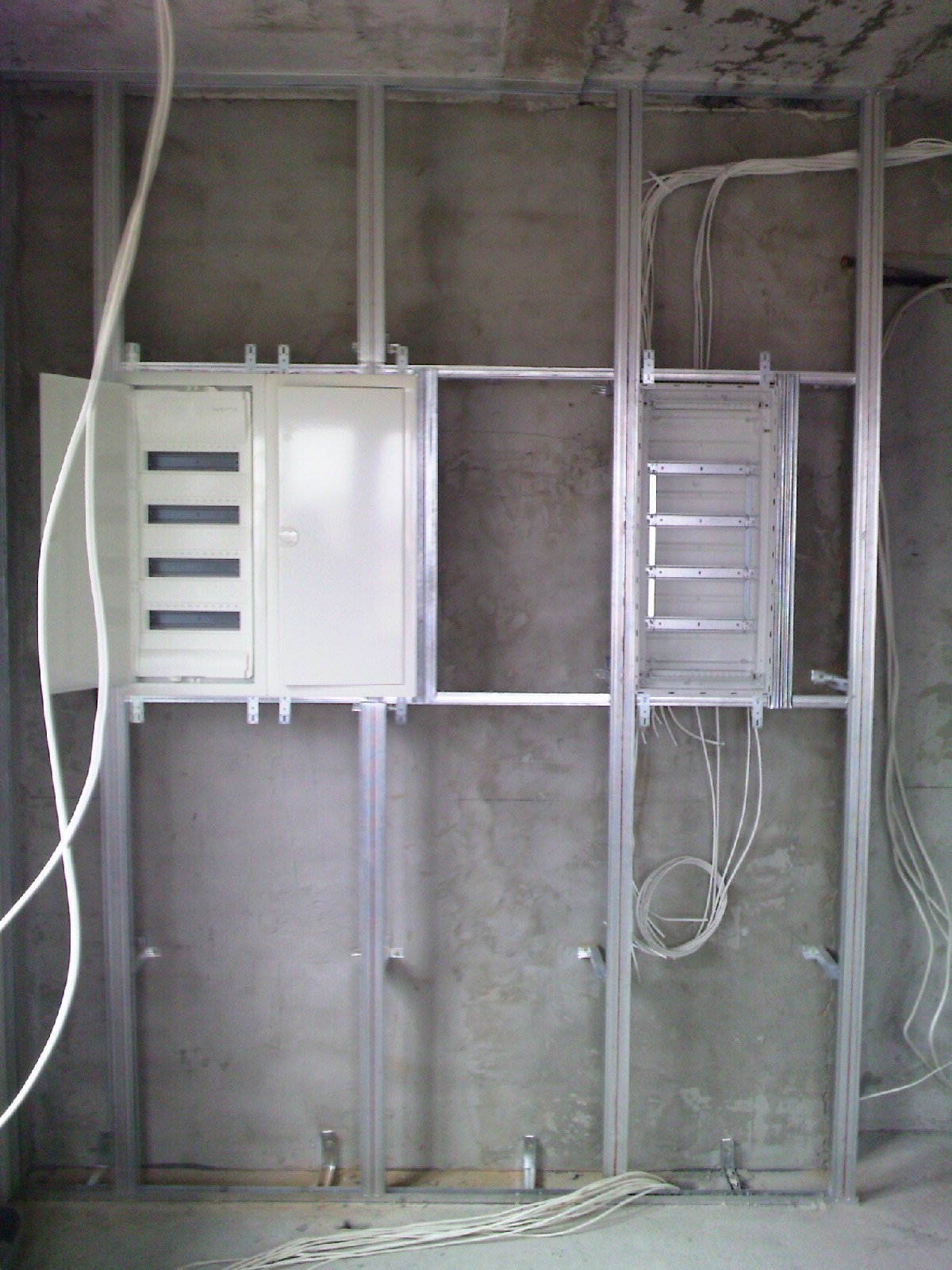

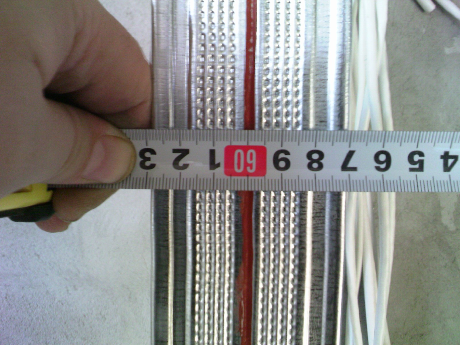

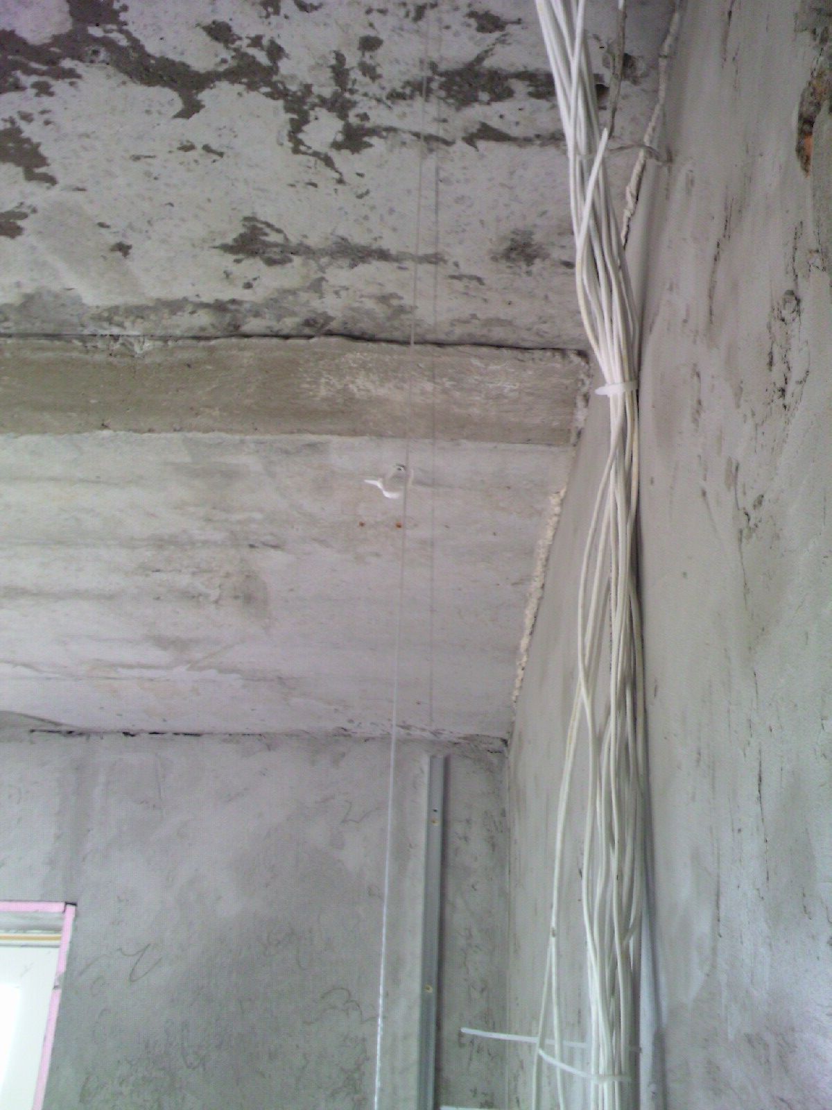

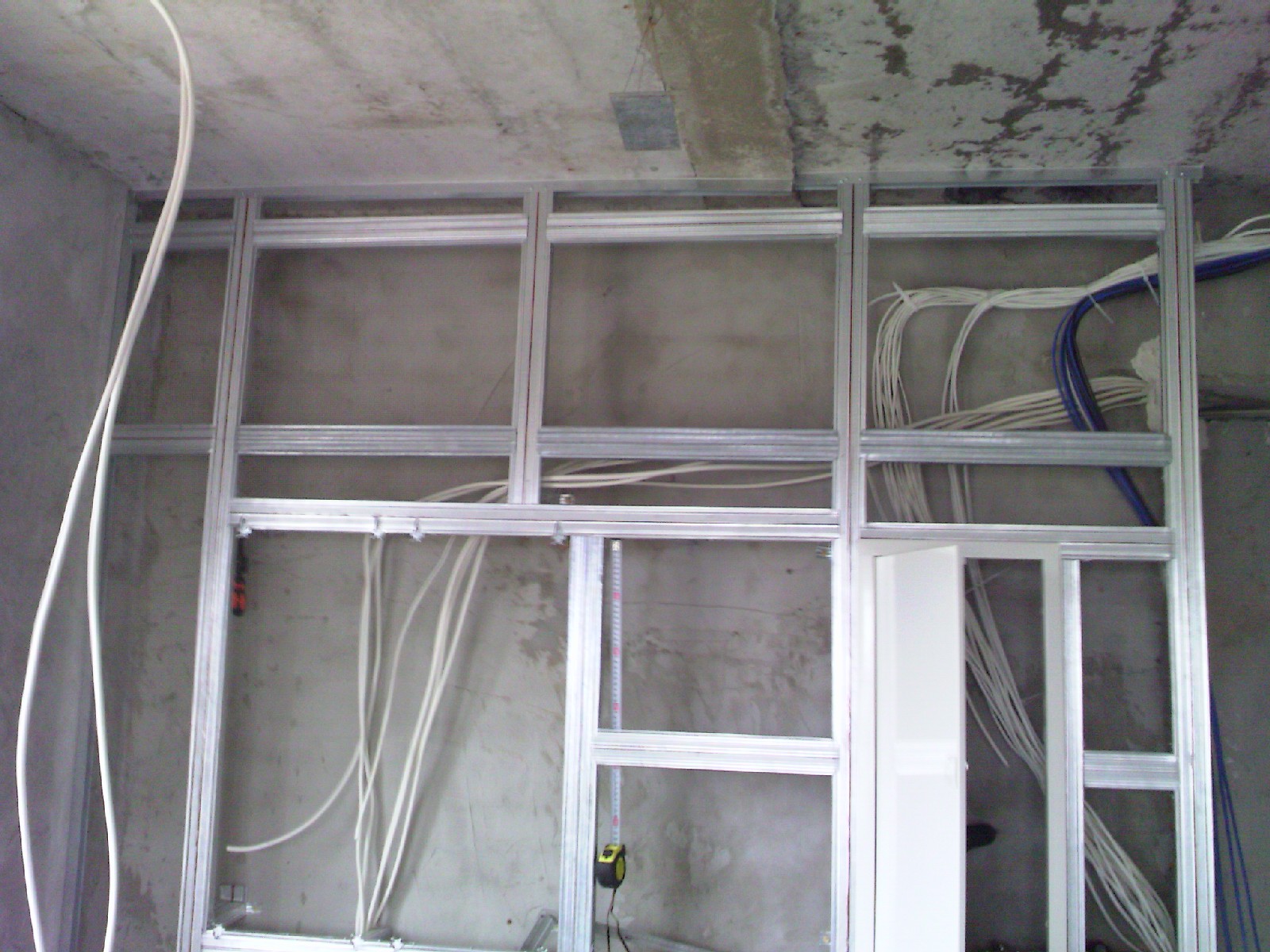

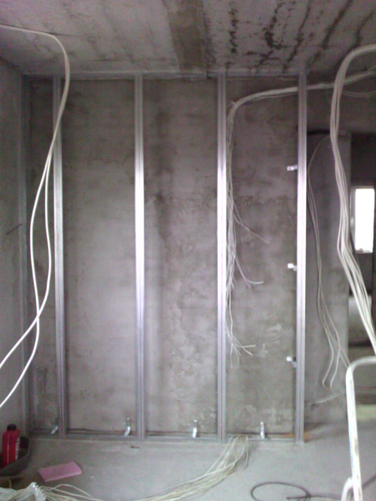

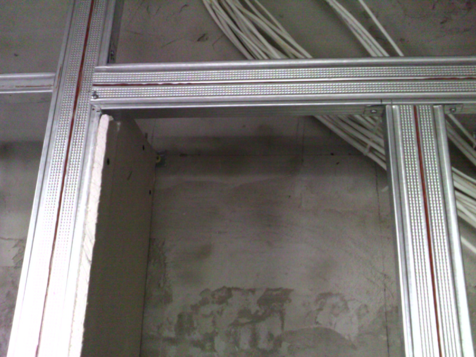

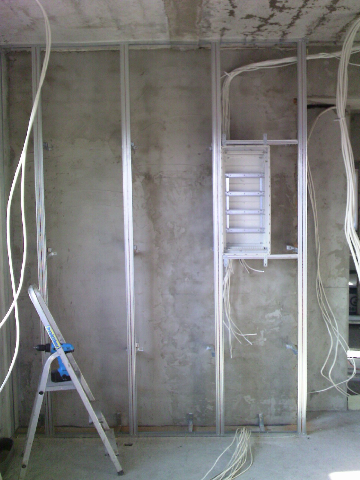

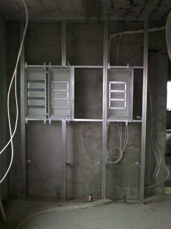

InSAn Опубліковано: 19 березня 2011 Автор Поділитись Опубліковано: 19 березня 2011 (змінено) От крайнего вертикального профиля расстояние до центра следующего - 60см (последующие - от центра до центра 60см): Устанавливаю вертикальные стойки: Под нитку выравниваю "внутренние" профили и фиксирую их: Начинаю монтаж первого (слаботочного) щита: Монтаж силовых щитов (фотка не очень: мобильником фоторграфировал - профили там прямые, а не изогнутые ): Финал: Щит под слаботочку слишком "мелкий" - глубже нужно бы... Думаю снять его, вырезать дно и таким образом углубить. Можно, конечно, было взять сразу глубокий - но не в моем случае: хочу, чтобы все щиты были в одном дизайне Змінено 19 березня 2011 користувачем InSAn 1 Посилання на коментар Поділитися на інших сайтах More sharing options...
InSAn Опубліковано: 19 березня 2011 Автор Поділитись Опубліковано: 19 березня 2011 Здоровая критика и замечания - приветствуются Посилання на коментар Поділитися на інших сайтах More sharing options...
мастерок Опубліковано: 19 березня 2011 Поділитись Опубліковано: 19 березня 2011 Как для себя,то можно было бы сделать шаг профиля 40 см,увеличилась жёсткость конструкции и щиты вроде как раз подходят под этот размер,в вашем случае рекомендую зашит ГК в два слоя.По исполнению претензий нет,всё красиво и надёжно,могу Вас взять в бригаду . 1 Посилання на коментар Поділитися на інших сайтах More sharing options...
InSAn Опубліковано: 19 березня 2011 Автор Поділитись Опубліковано: 19 березня 2011 (змінено) Как для себя,то можно было бы сделать шаг профиля 40 см,увеличилась жёсткость конструкцииХм... Жаль, что не нашел такой рекомендации раньше. и щиты вроде как раз подходят под этот размерШирина щита - 43 см. в вашем случае рекомендую зашит ГК в два слоя.В два слоя не получится - щиты будут "утопленными". Увеличить жесткость конструкции планирую путем добавления горизонтальных перемычек через каждые 40см По исполнению претензий нет,всё красиво и надёжно,могу Вас взять в бригаду .Спасибо, но я так "быстро" монтирую, что заработаю разве что только на хлеб (без масла) Данную "конструкцию" монтировал четыре дня Змінено 20 березня 2011 користувачем InSAn Посилання на коментар Поділитися на інших сайтах More sharing options...

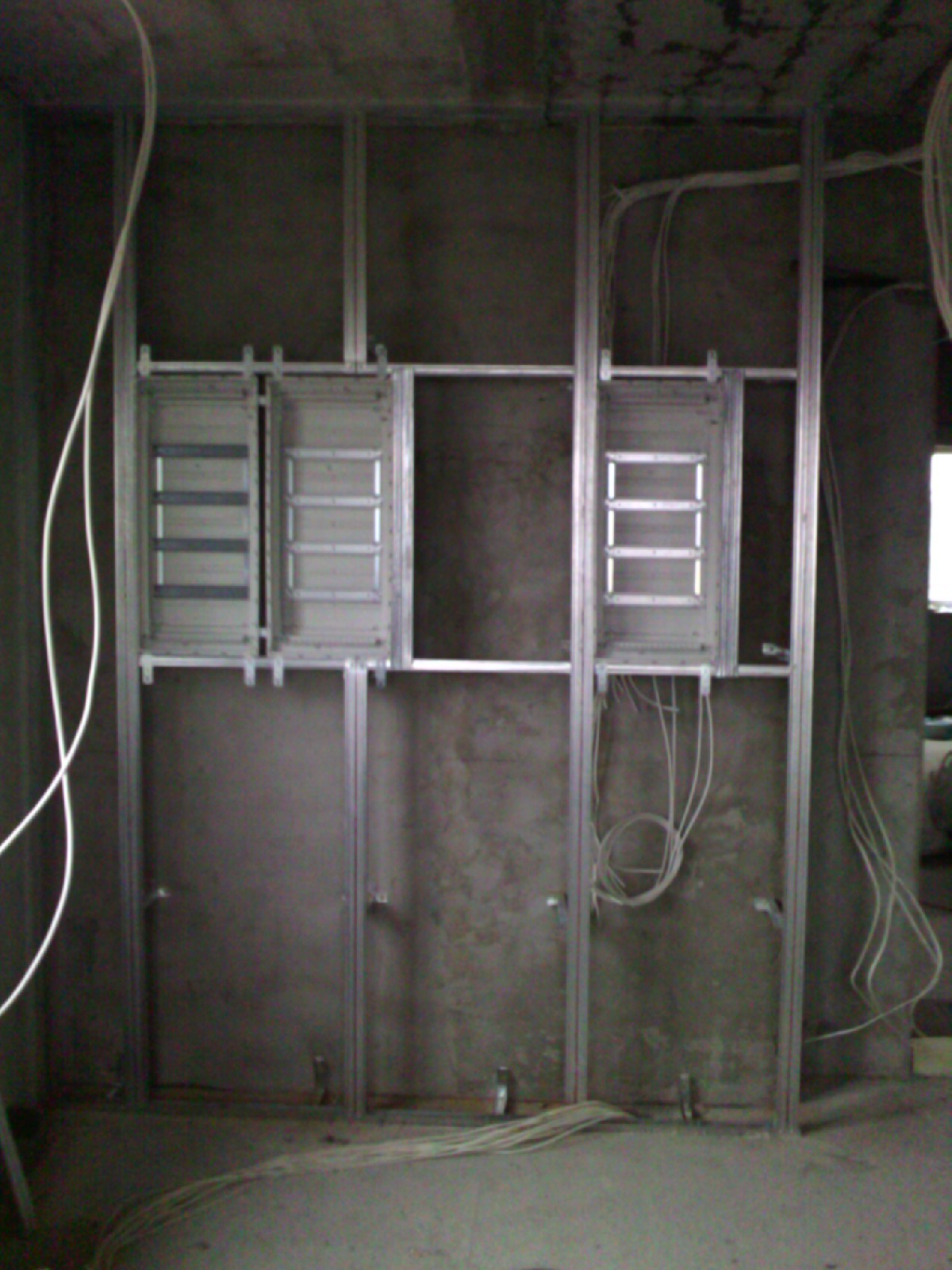

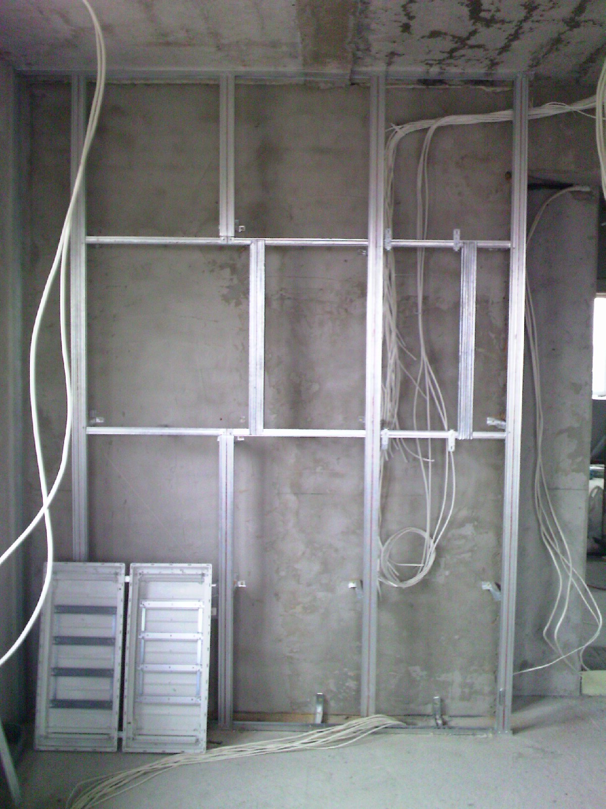

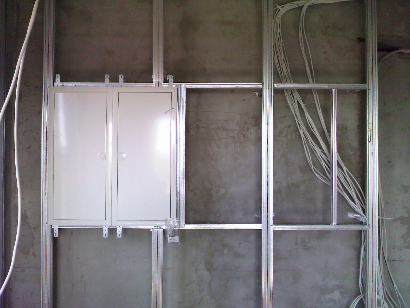

InSAn Опубліковано: 20 березня 2011 Автор Поділитись Опубліковано: 20 березня 2011 Текущее состояние (но не конечное ) Сегодня разобрал конструкцию, подготовленую под щит по слаботочку (на фото крайний справа), решил там делать нишу из ГК а от щита использовать только дверцы. PS: Кому-то интересно? А то в теме отметились только два человека (один форумчанин поблагодарил и один учавствует в дискуссии)... Посилання на коментар Поділитися на інших сайтах More sharing options...

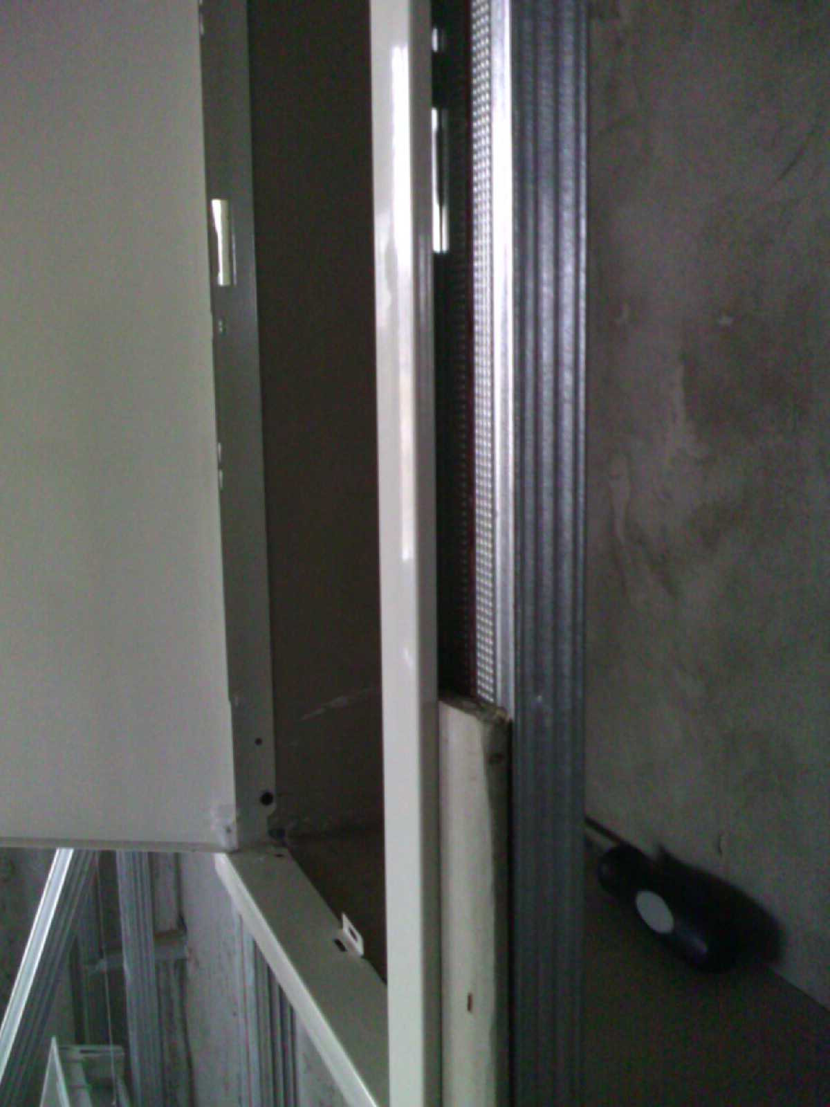

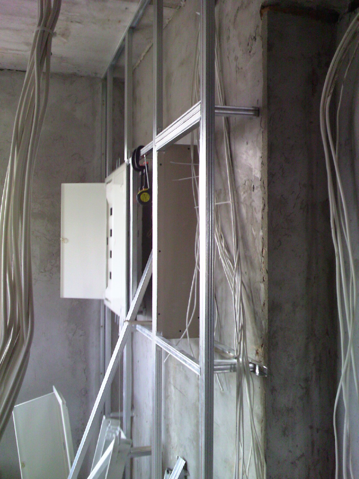

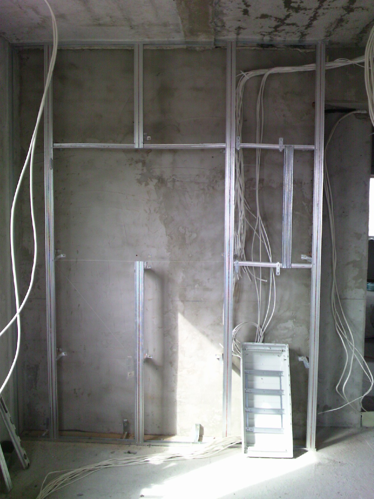

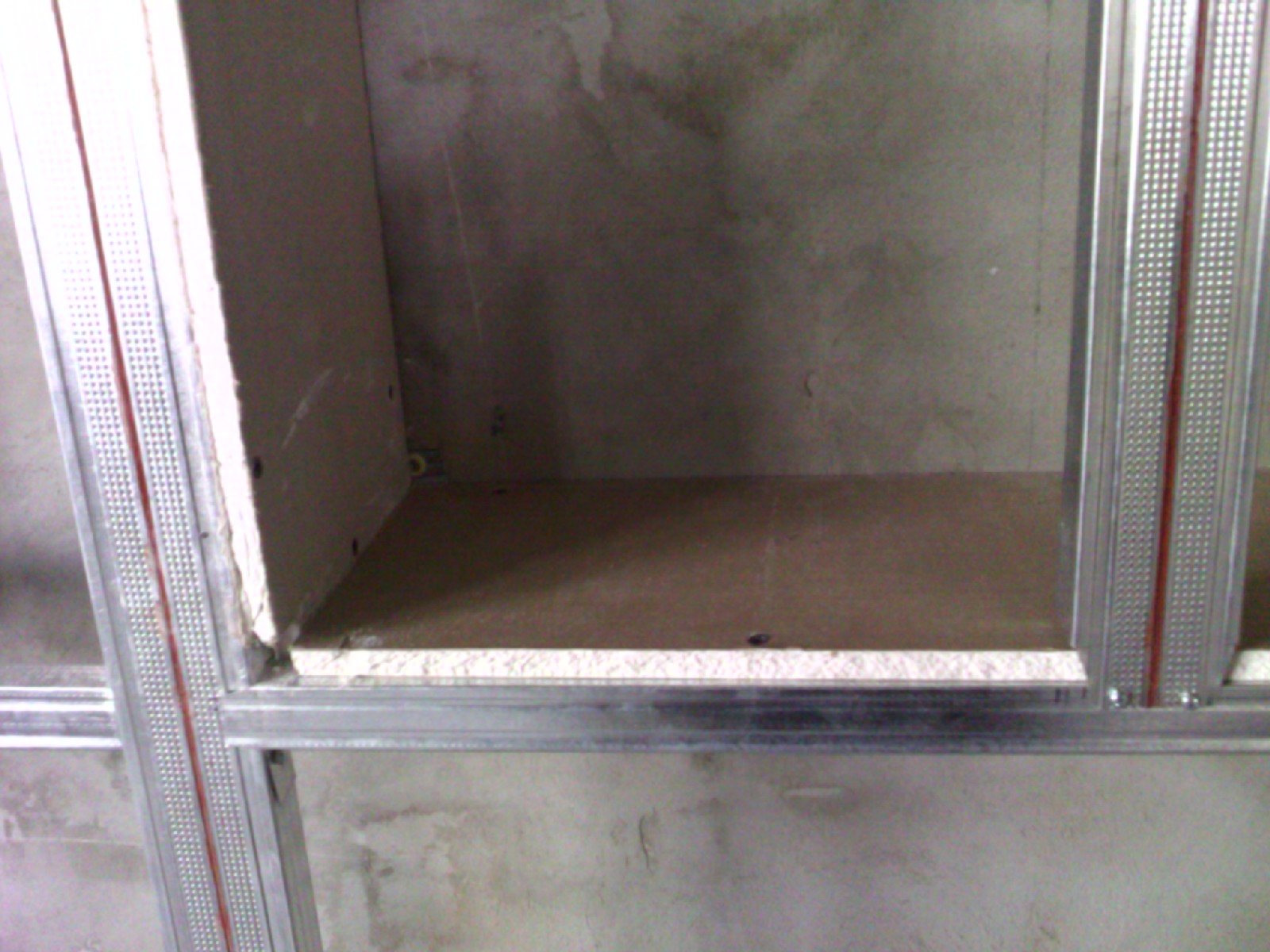

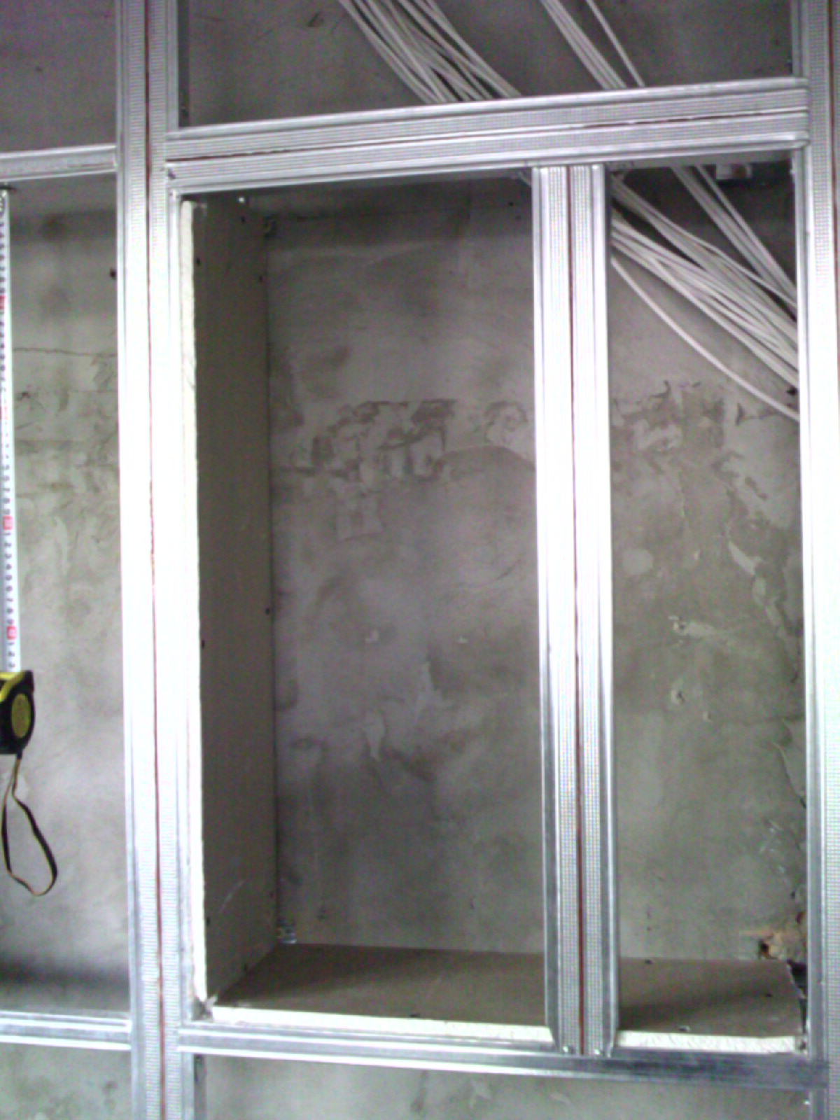

InSAn Опубліковано: 21 березня 2011 Автор Поділитись Опубліковано: 21 березня 2011 Сегодня снял щит под слаботочку и решил все переделать. В итоге от щита осталась в конструкции только дверца - что позволило увеличить глубину ниши. На последней фотке - принцип формирования зазора между дверцей и профилями для последующей зашивки гипсокартоном. Посилання на коментар Поділитися на інших сайтах More sharing options...

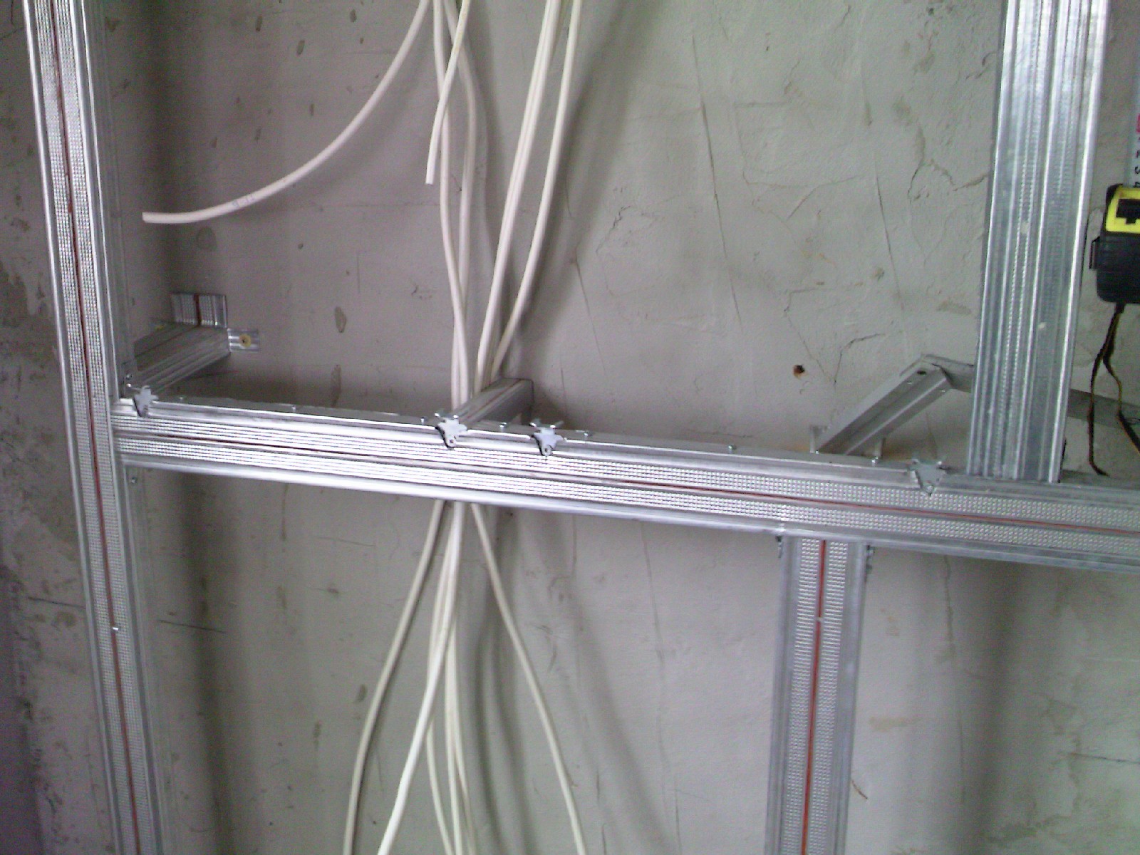

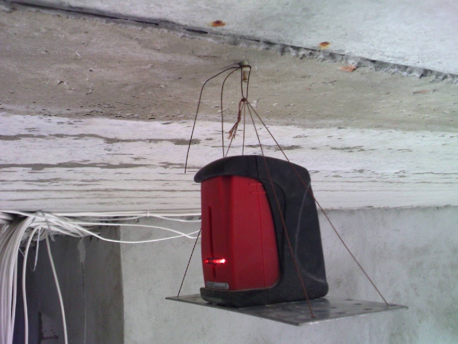

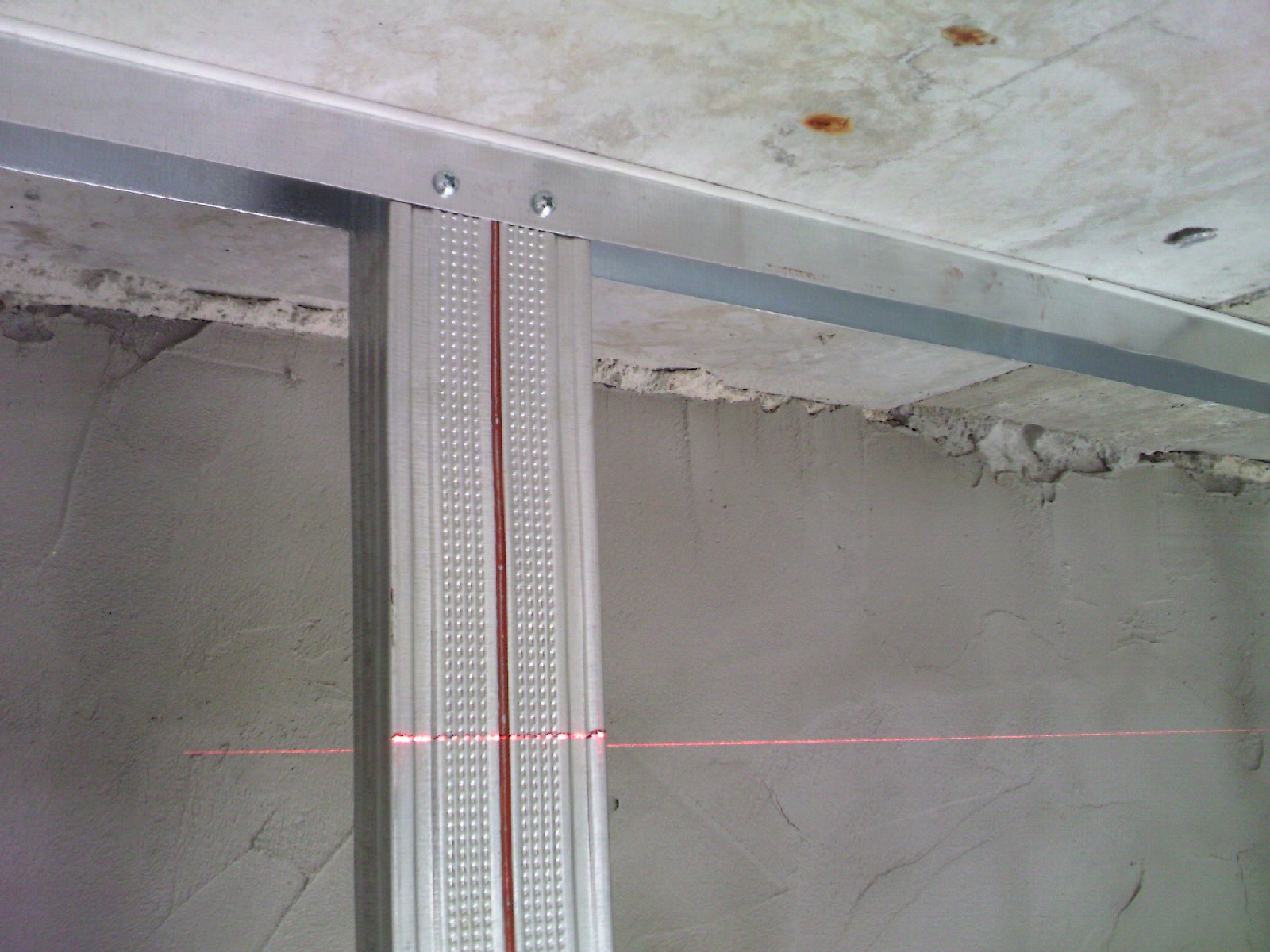

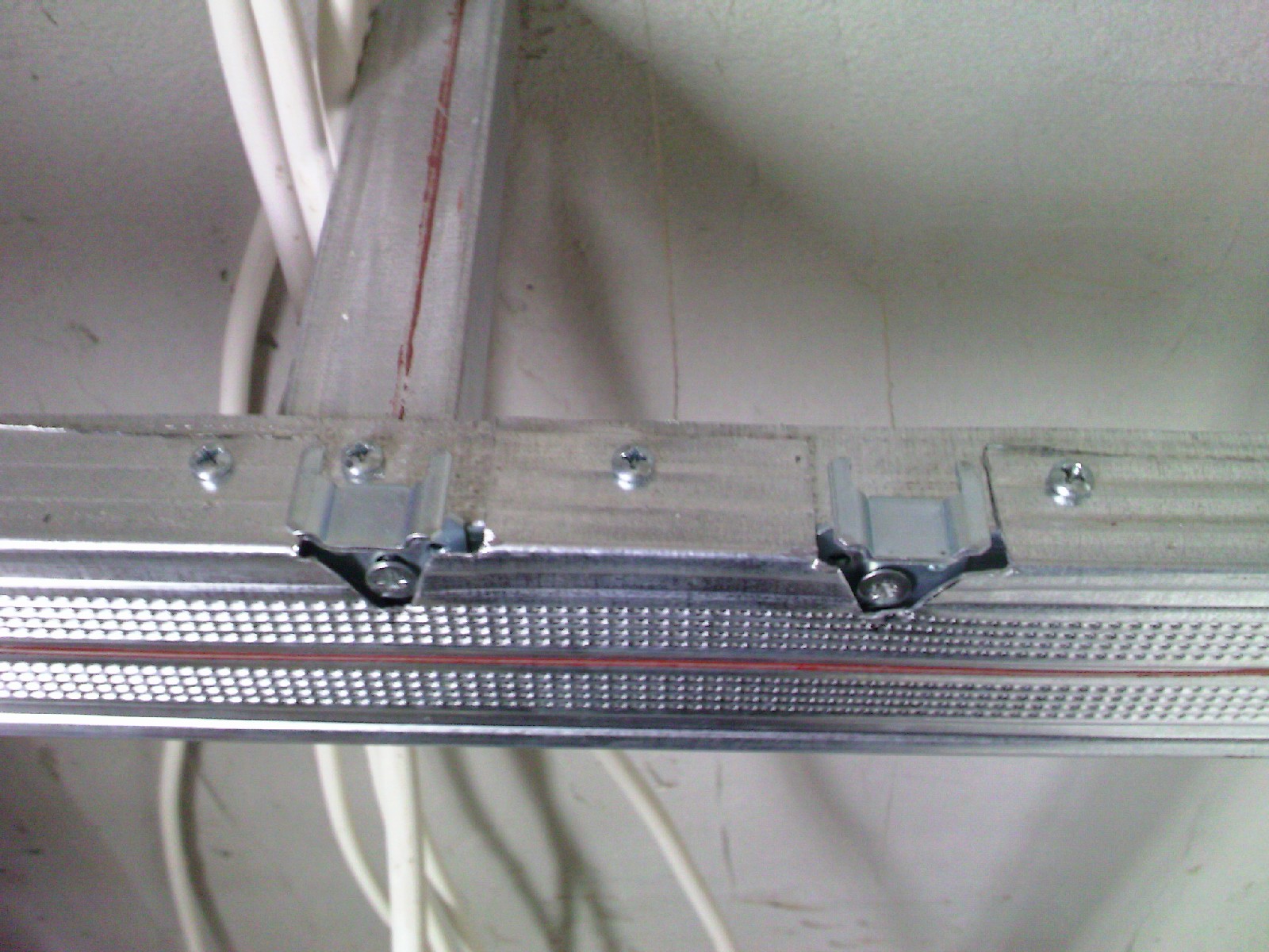

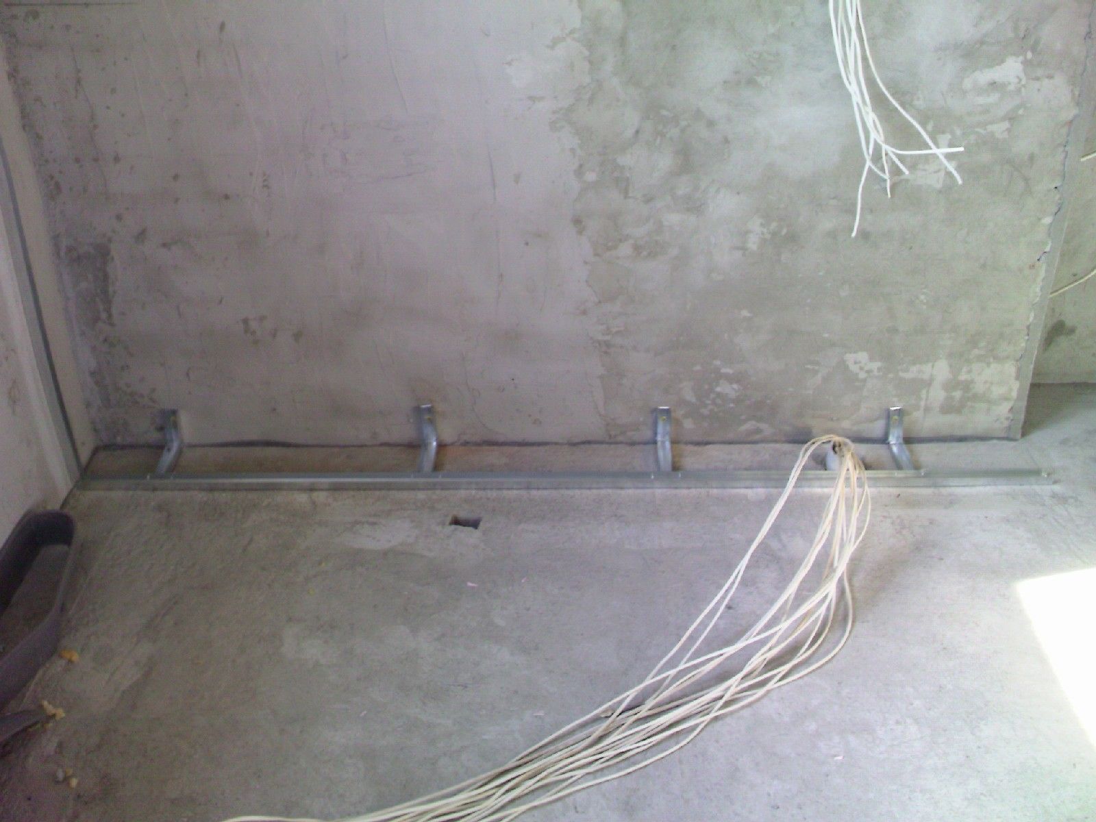

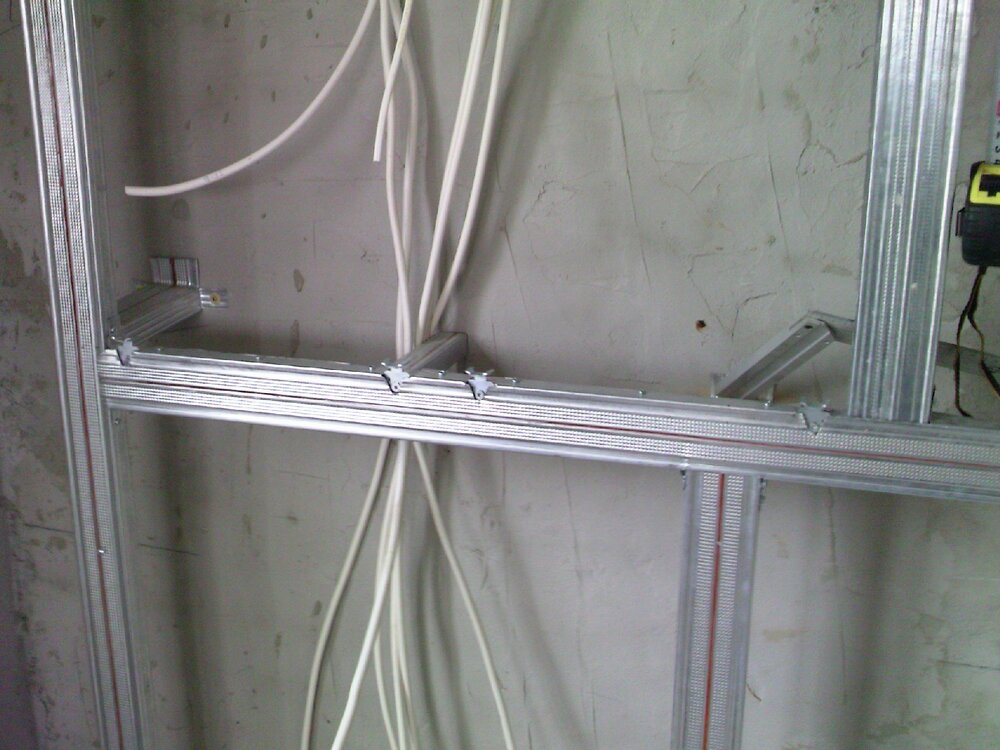

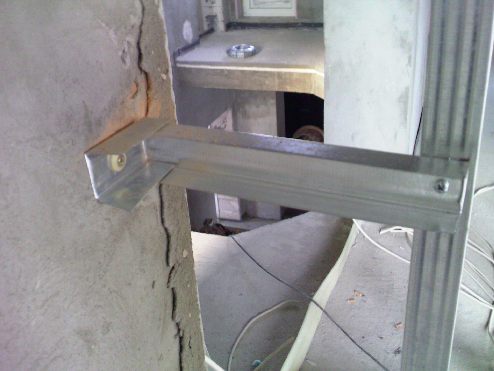

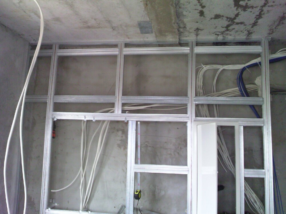

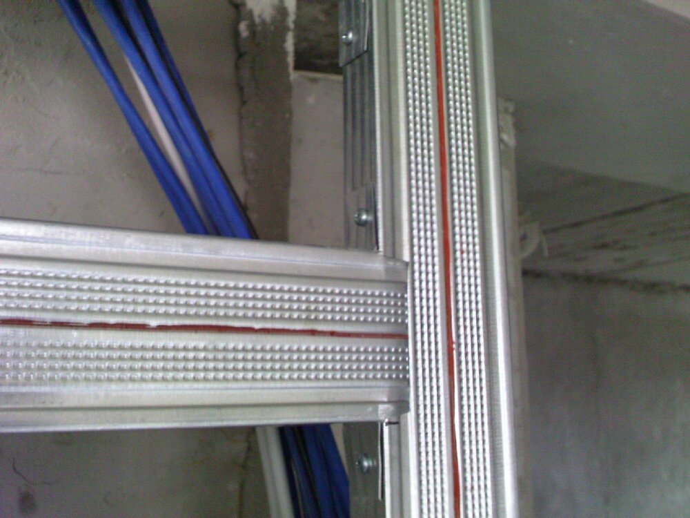

InSAn Опубліковано: 28 березня 2011 Автор Поділитись Опубліковано: 28 березня 2011 Свежие фотки. Формируем горизонтальные перемычки для усиления каркаса: Для выставления верхней перемычки пришлось уровень прикрутить к потолку Сами щиты крепятся на кронштейнах, которые в свою очередь держатся на "утопленном" направляющем профиле, который потом был "обшит" еще одним слоем профиля: Вот такая получается "хитрая" конструкция. Возможно, что-то можно было сделать проще, но, учитывая, что это мое первое творение из ГК - можно сделать на это скидку 1 Посилання на коментар Поділитися на інших сайтах More sharing options...
