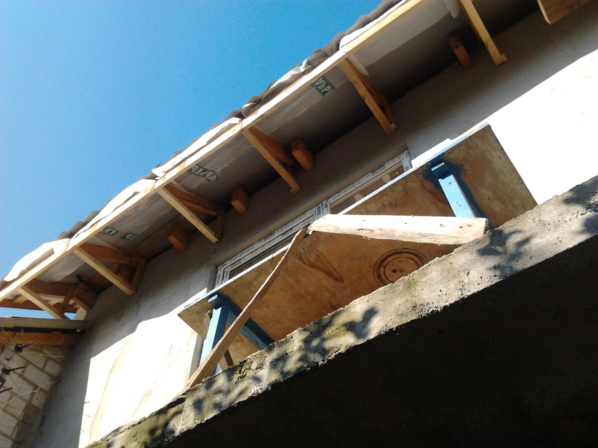

Лестница еще пока не закончена?
Металлокаркас сварен, ступени пока черновые.

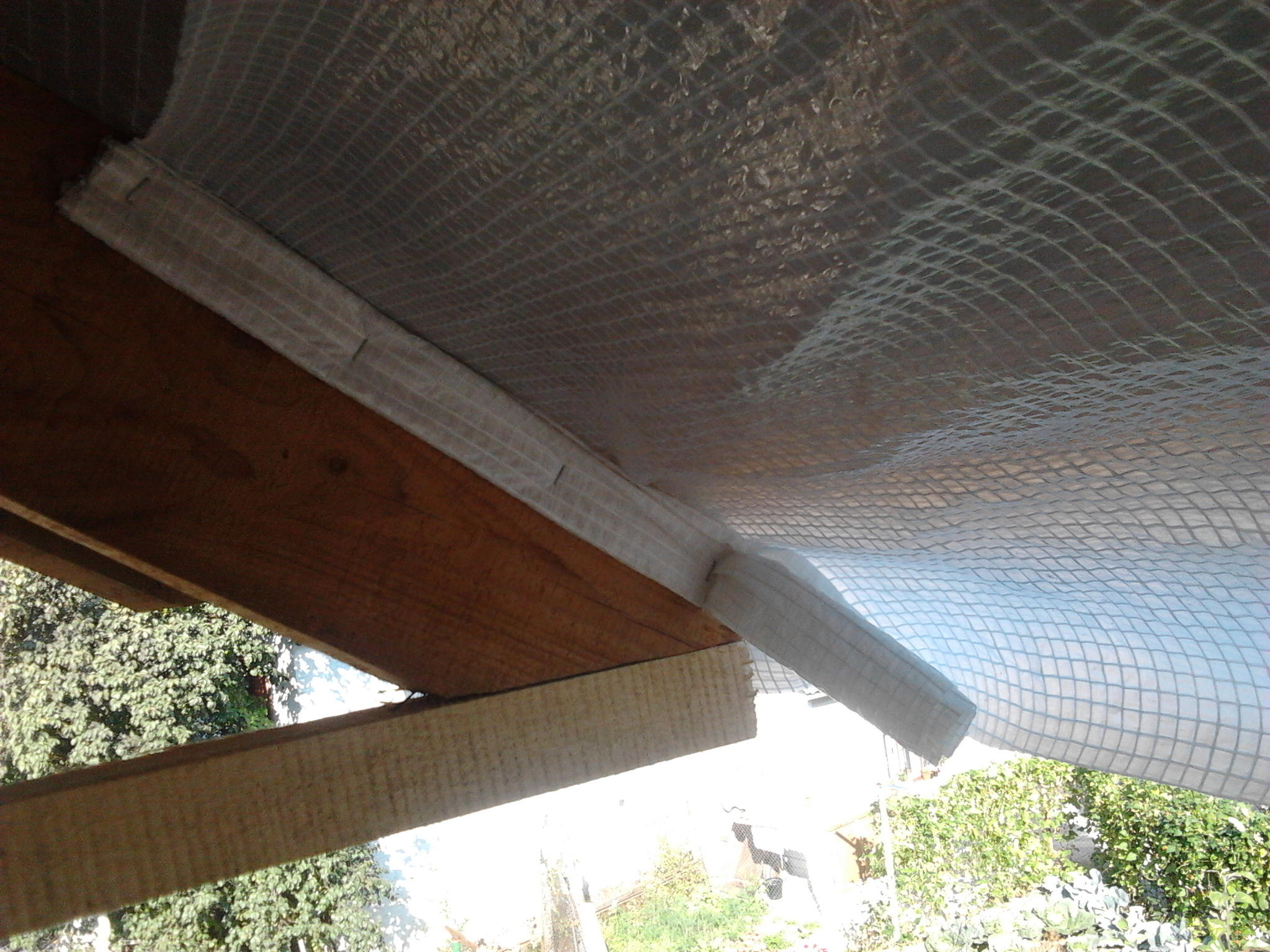

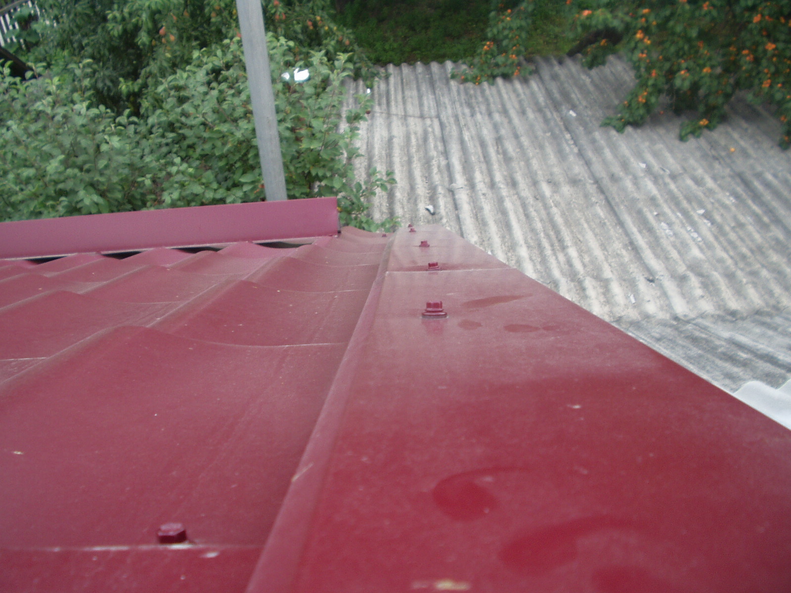

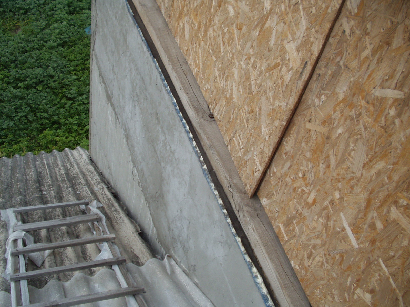

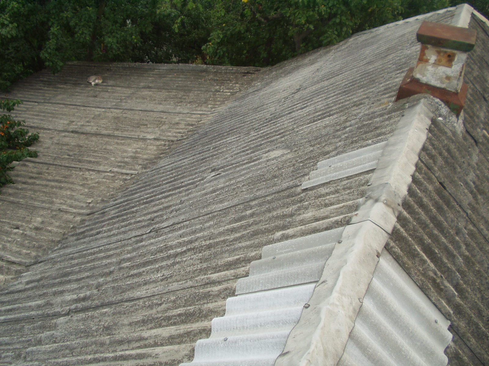

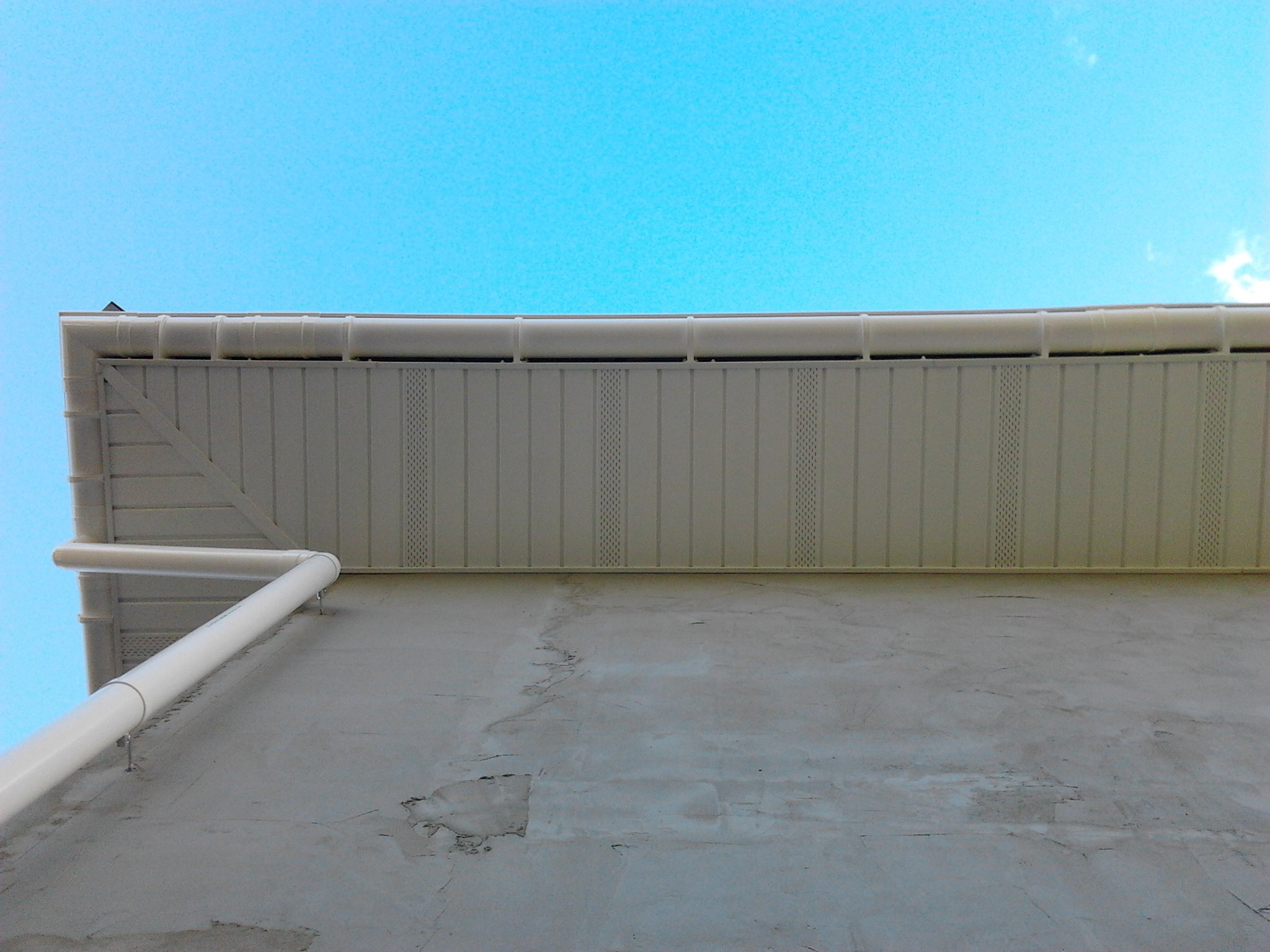

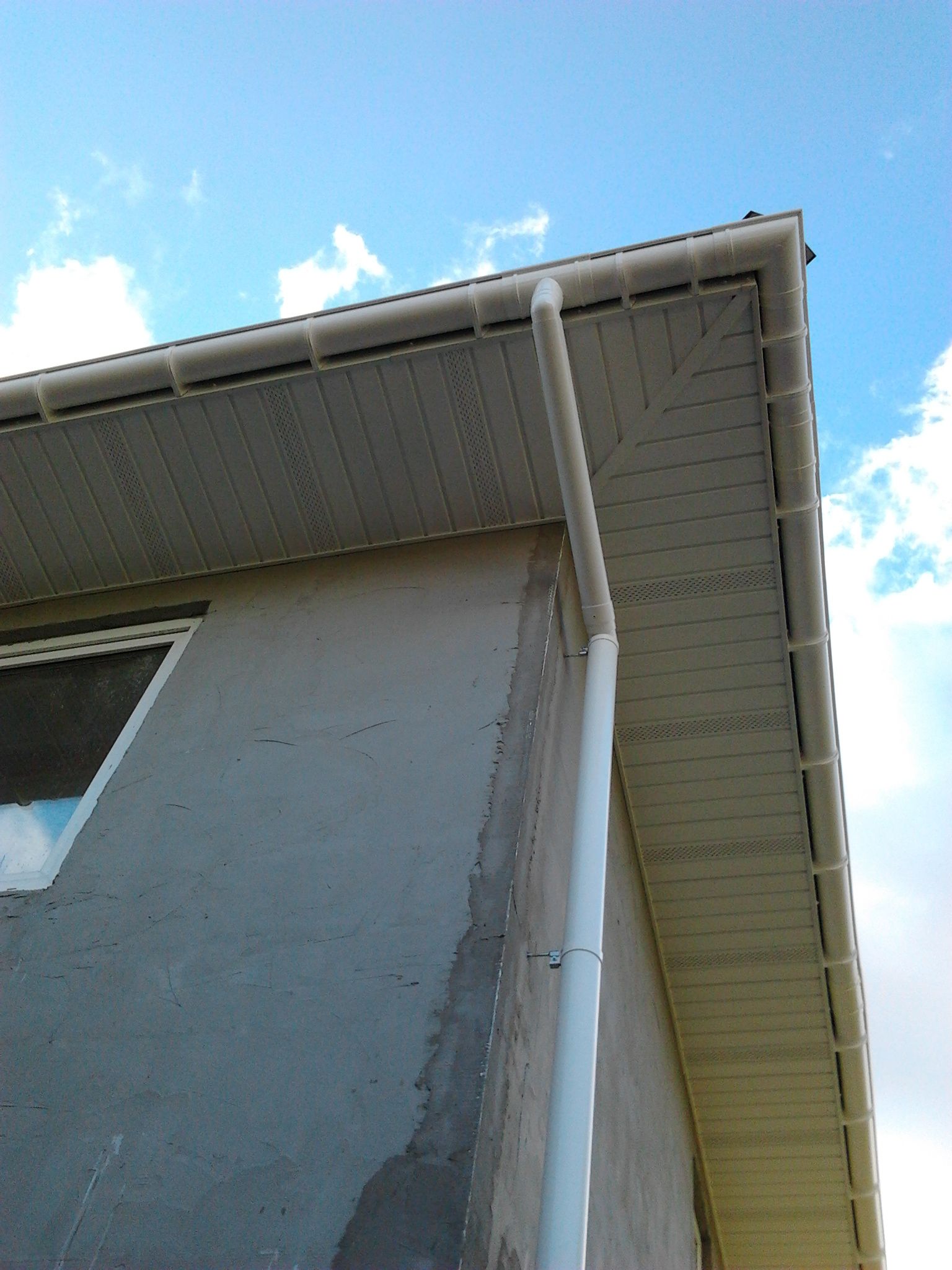

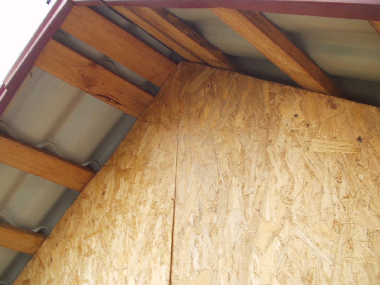

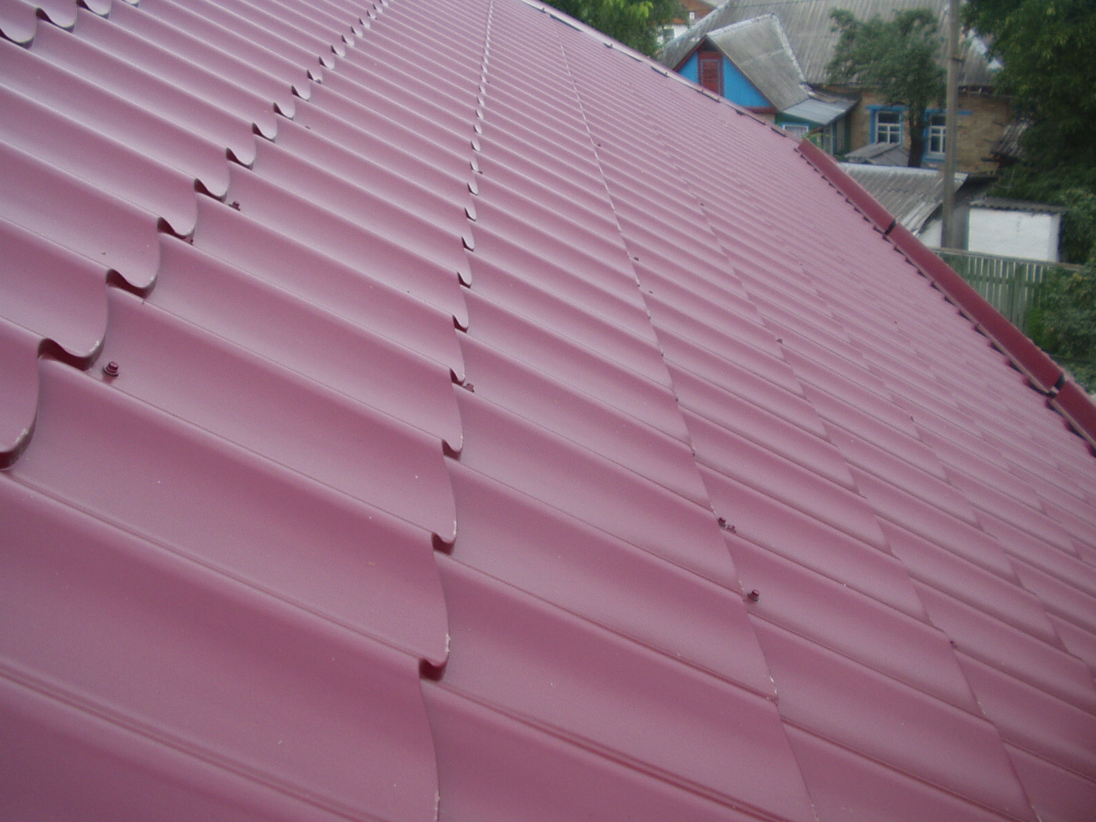

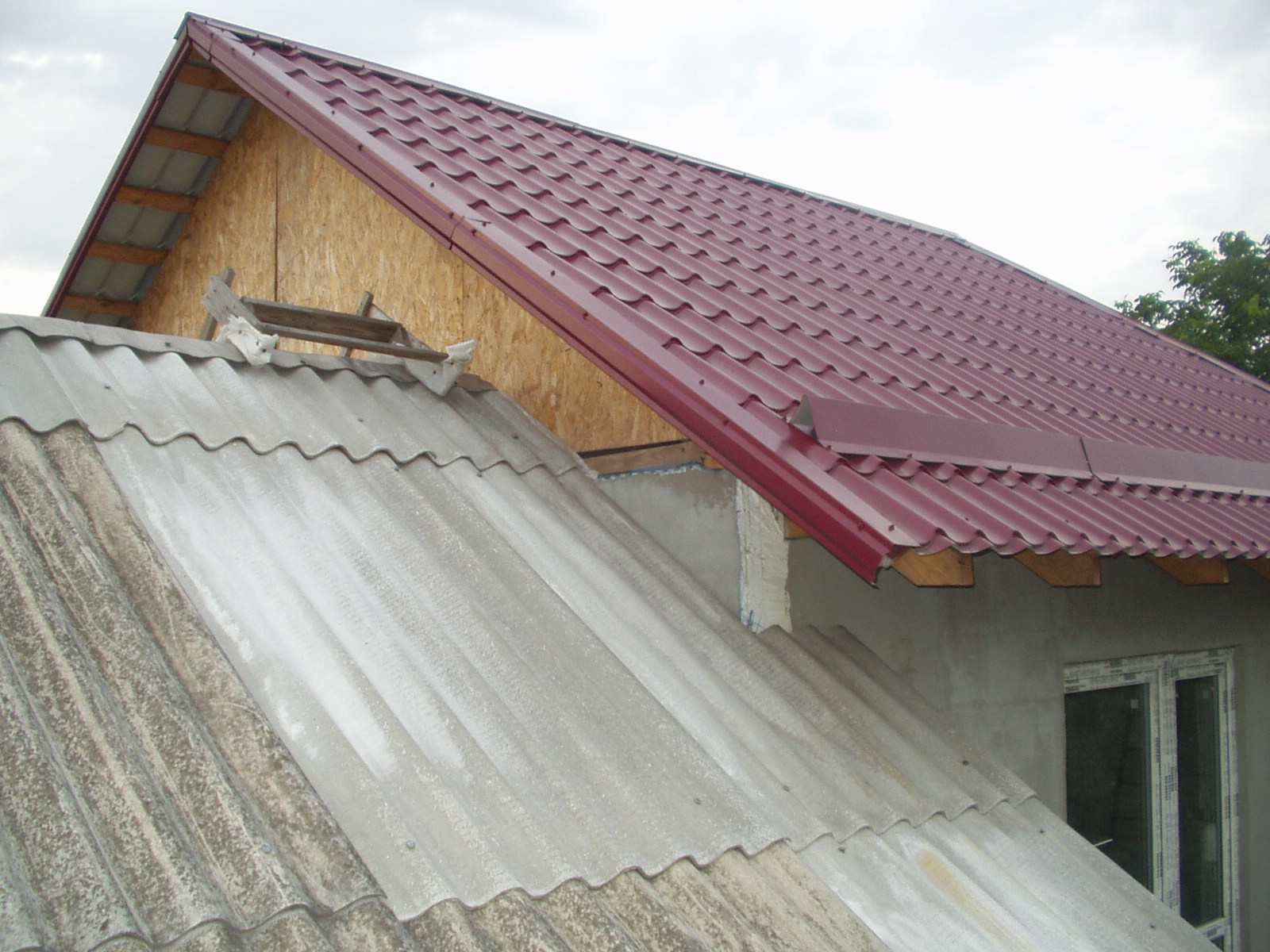

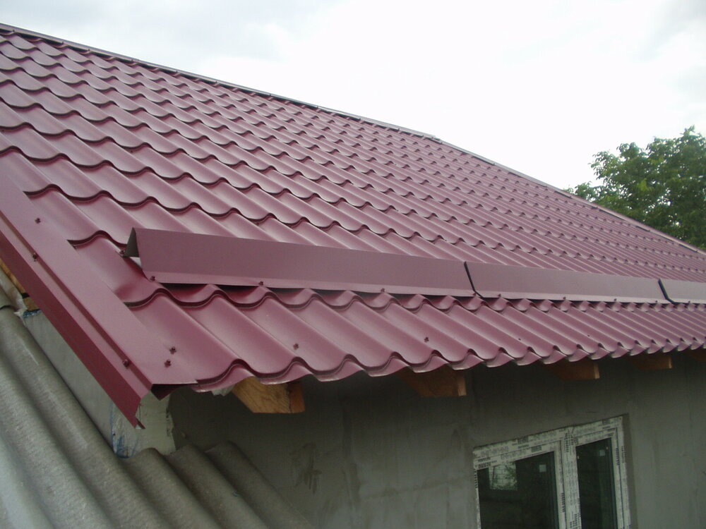

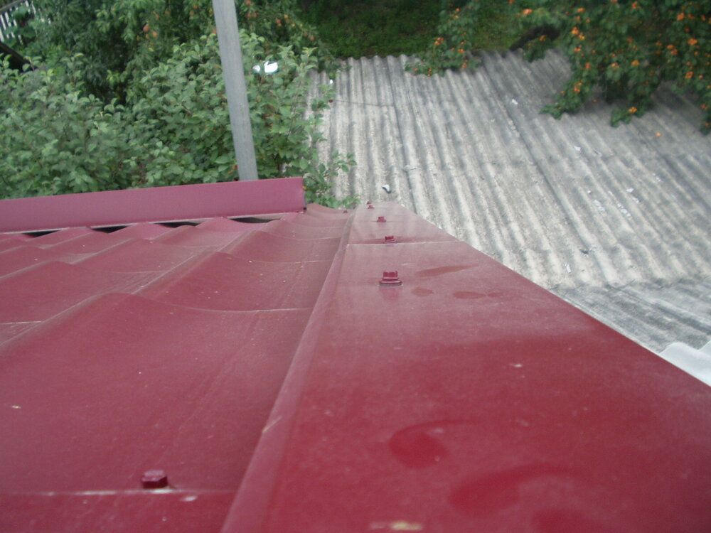

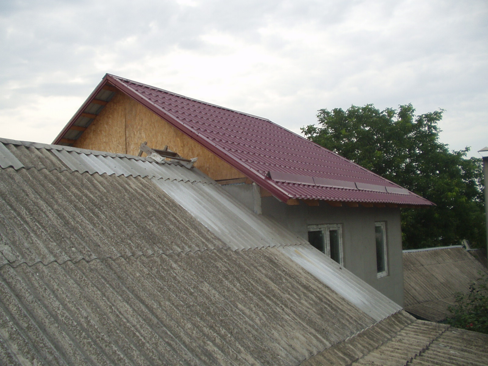

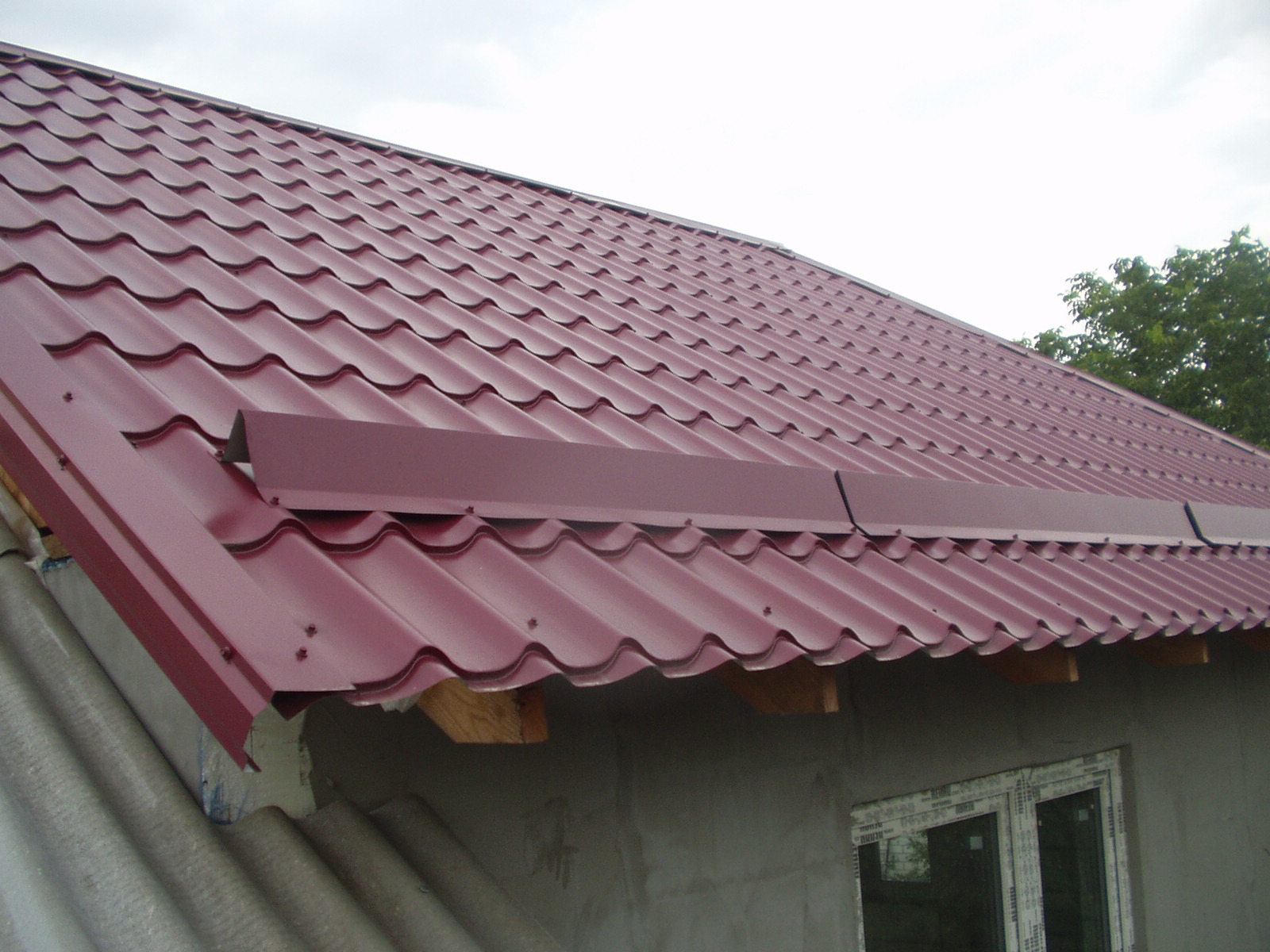

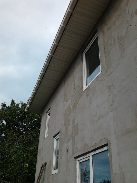

На фотографии заметил, что снегозадержатели прикручены в ряд. Так никто не делает. Почему у вас так?
А можна использовать рот? В чем ошибки? Спасибо!

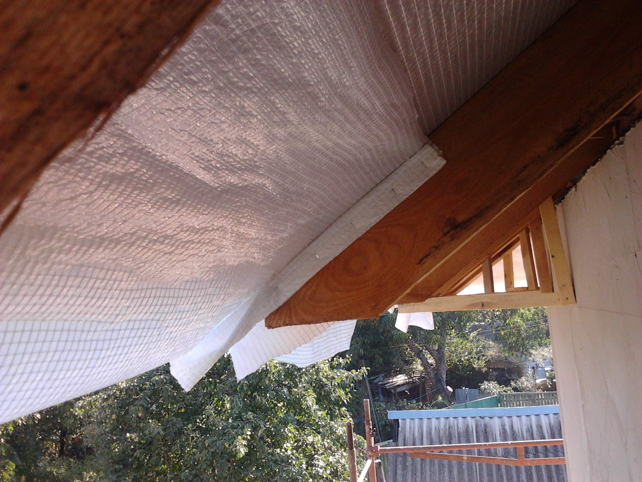

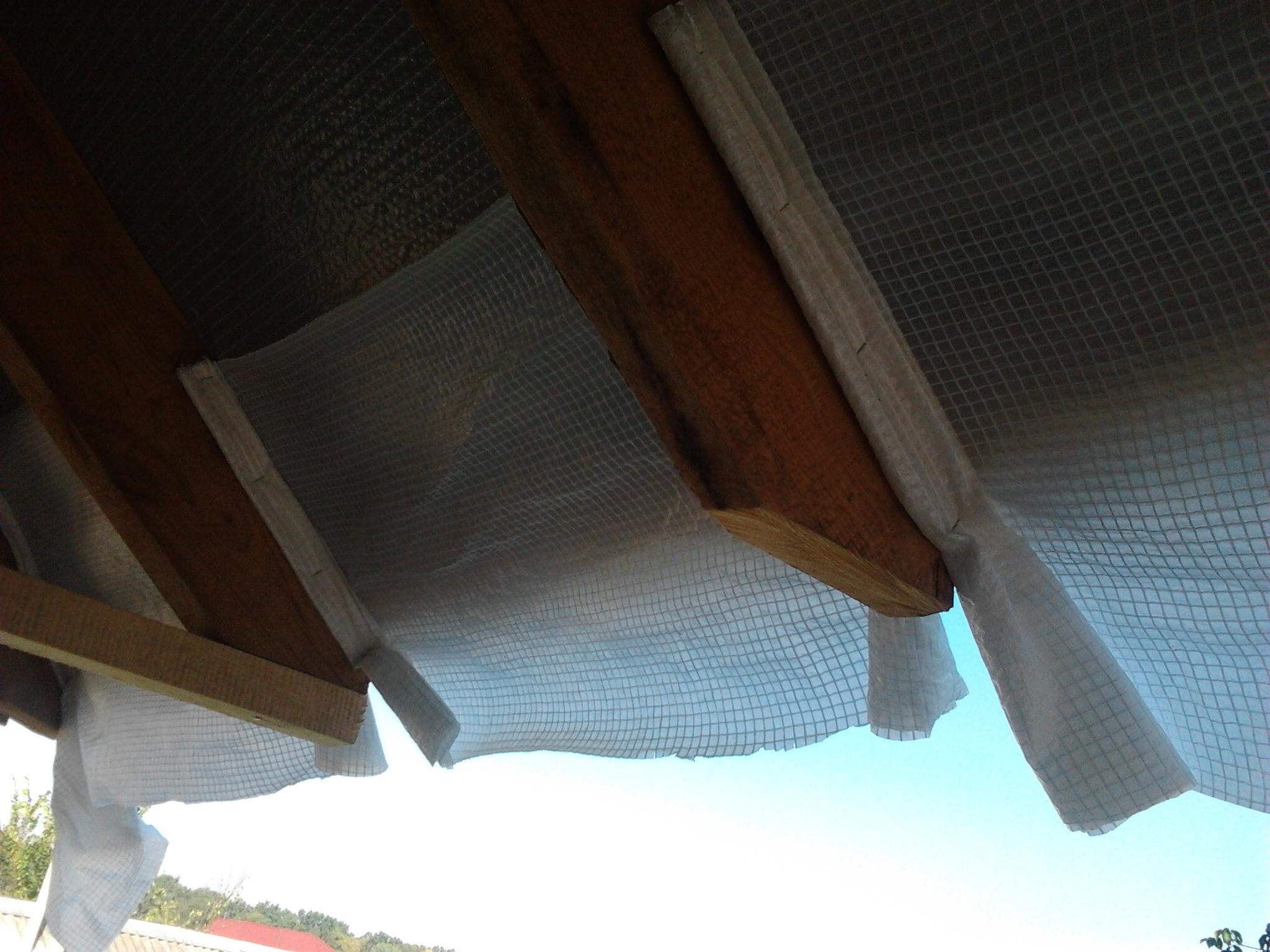

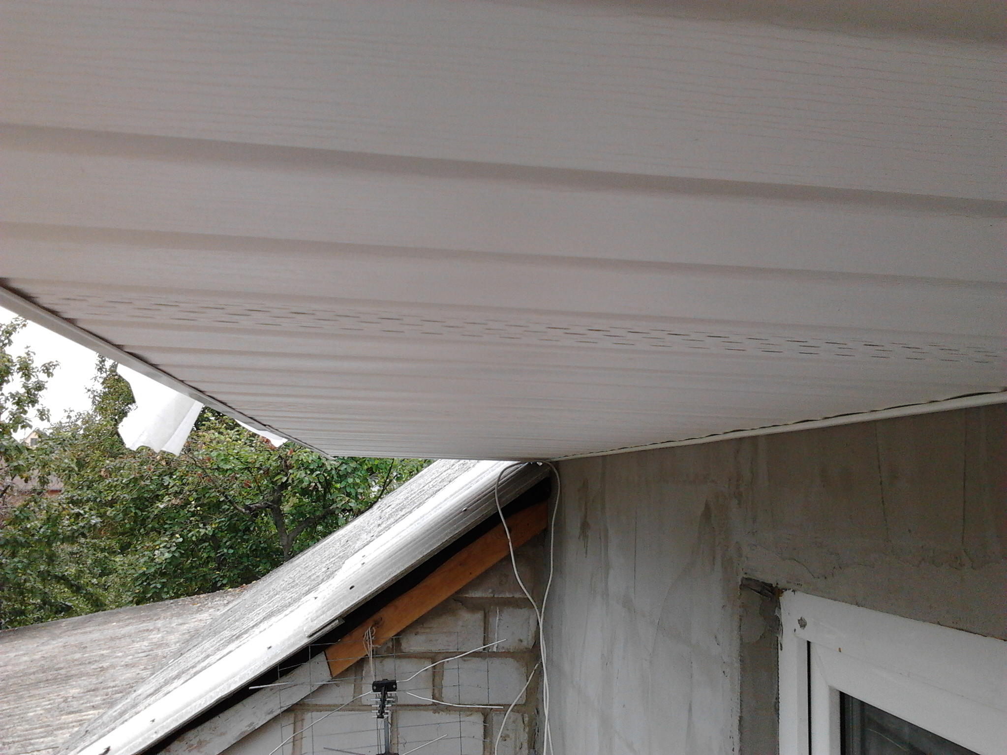

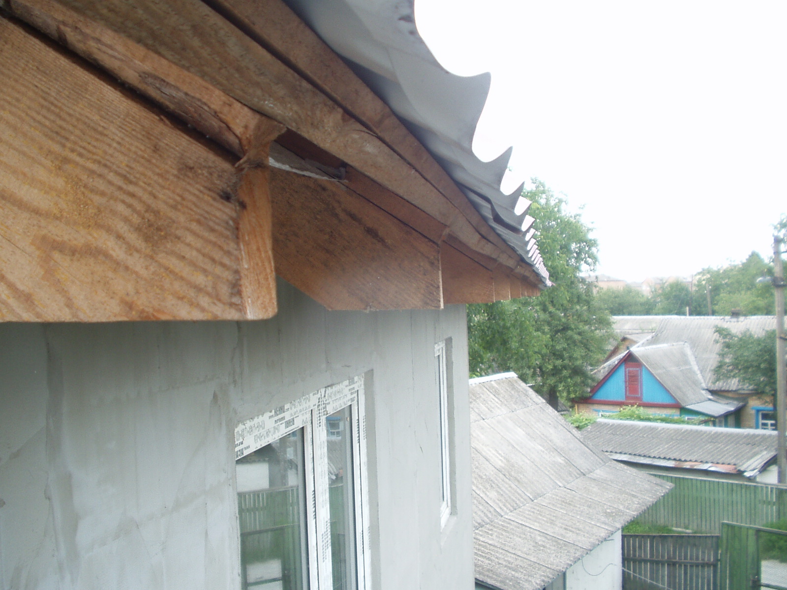

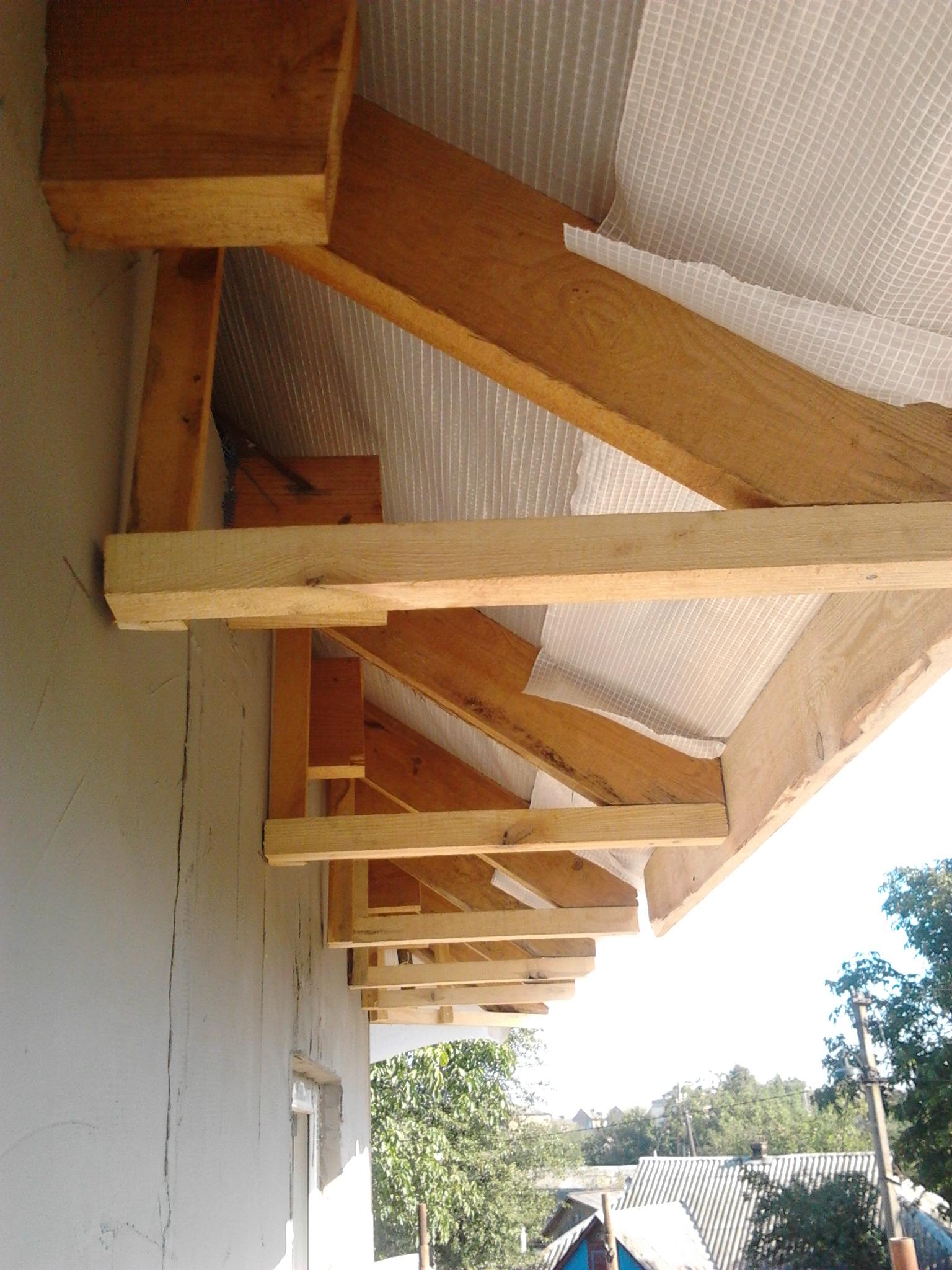

Рот???? Ошибка в том, что пленка была не выведена за лобовую доску, а потом отправлена в водосточный желоб, прикрыв пленку капельником.
Это чисто эстетический момент, и как он прикручен в шахматном порядке или в ряд на задерживающую способность это никак не влияет.
"...Если хочешь сказать мне что-то - поытайся использовать рот
Вставай! Переходим эту реку вброд!..."
Про рот - это слова из песни...:D
А про пленку - у меня, значит, такая же ошибка!:oops:
Только исправить ее скорей всего не получится.
А как вы поступили с клеенкой на торцевых выносах?

Есть такая песня у Гребенщикова, дословно так "Если хочешь сказать мне слово попытайся использовать рот, ...":). Торцевые выносы я оставил без пленки...так как дальше пристройка будет соединятся с основным домом.
Подниму опять свой вопрос. Может я не прав, но снег должен сходить, поэтому снегозадержатели монтируют с небольшим уклоном и промежутками между ними. А иначе снег накопится и вырвет их с корнем. Кстати, снегозадержатели у вас прикручены только к волне МЧ или под волной есть брусок?
Снегозадержатели прикрученные теми же шурупами что и черепица, по 10 шт. на планку, и самую снежную зиму 2009-2010 испробовали, полет нормальный. Но правильно будет взять длиннее шурупы чтобы закрутились в обрешетку.

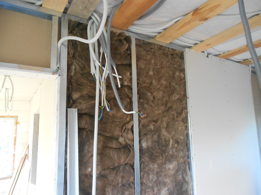

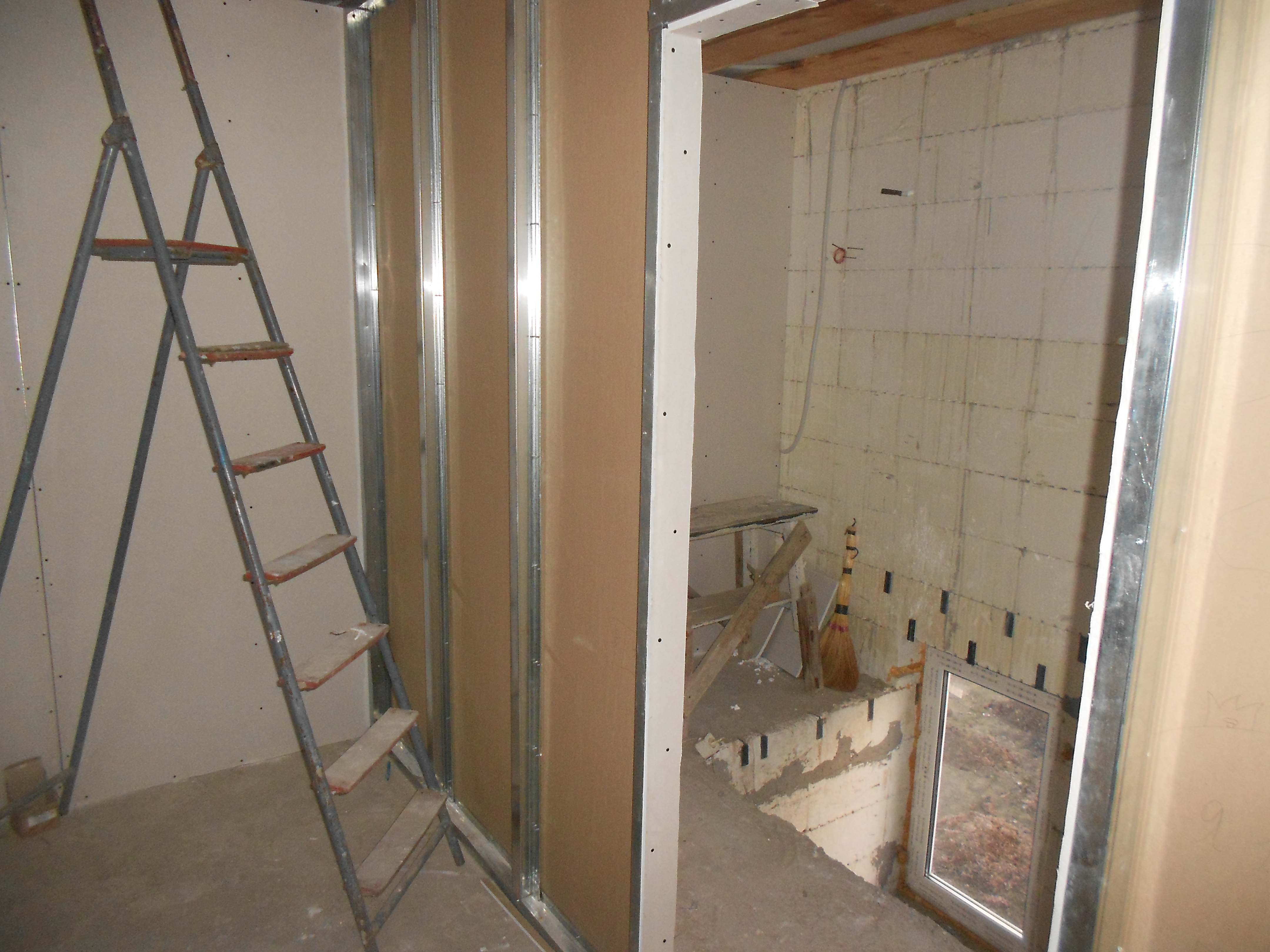

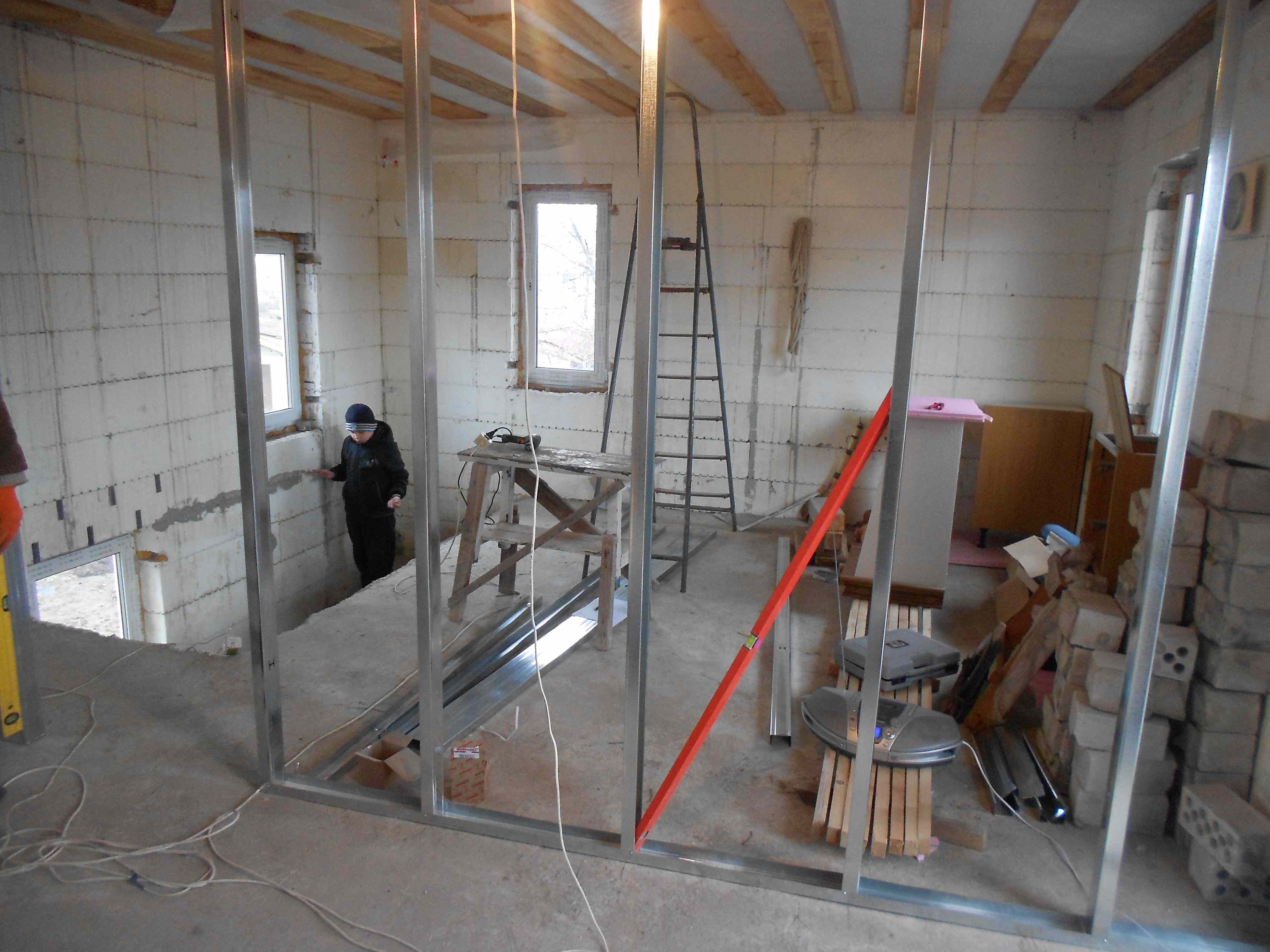

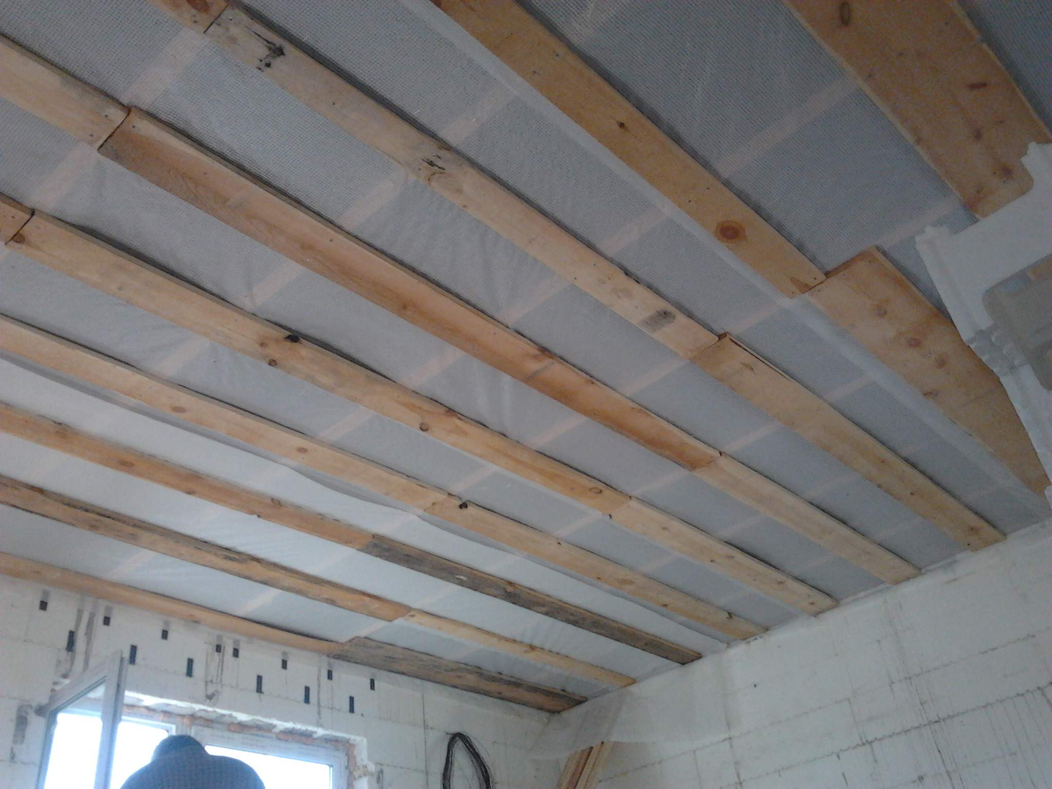

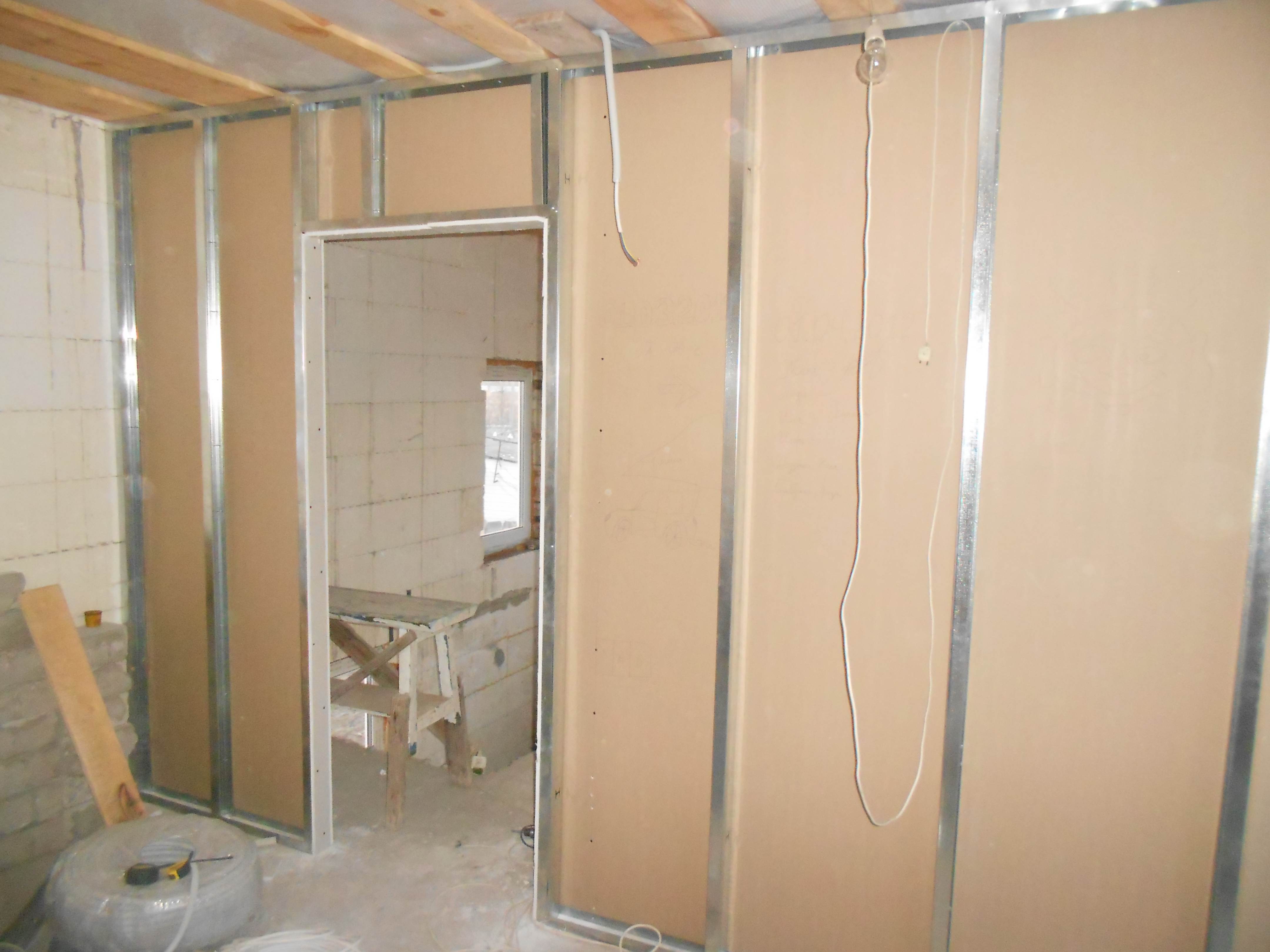

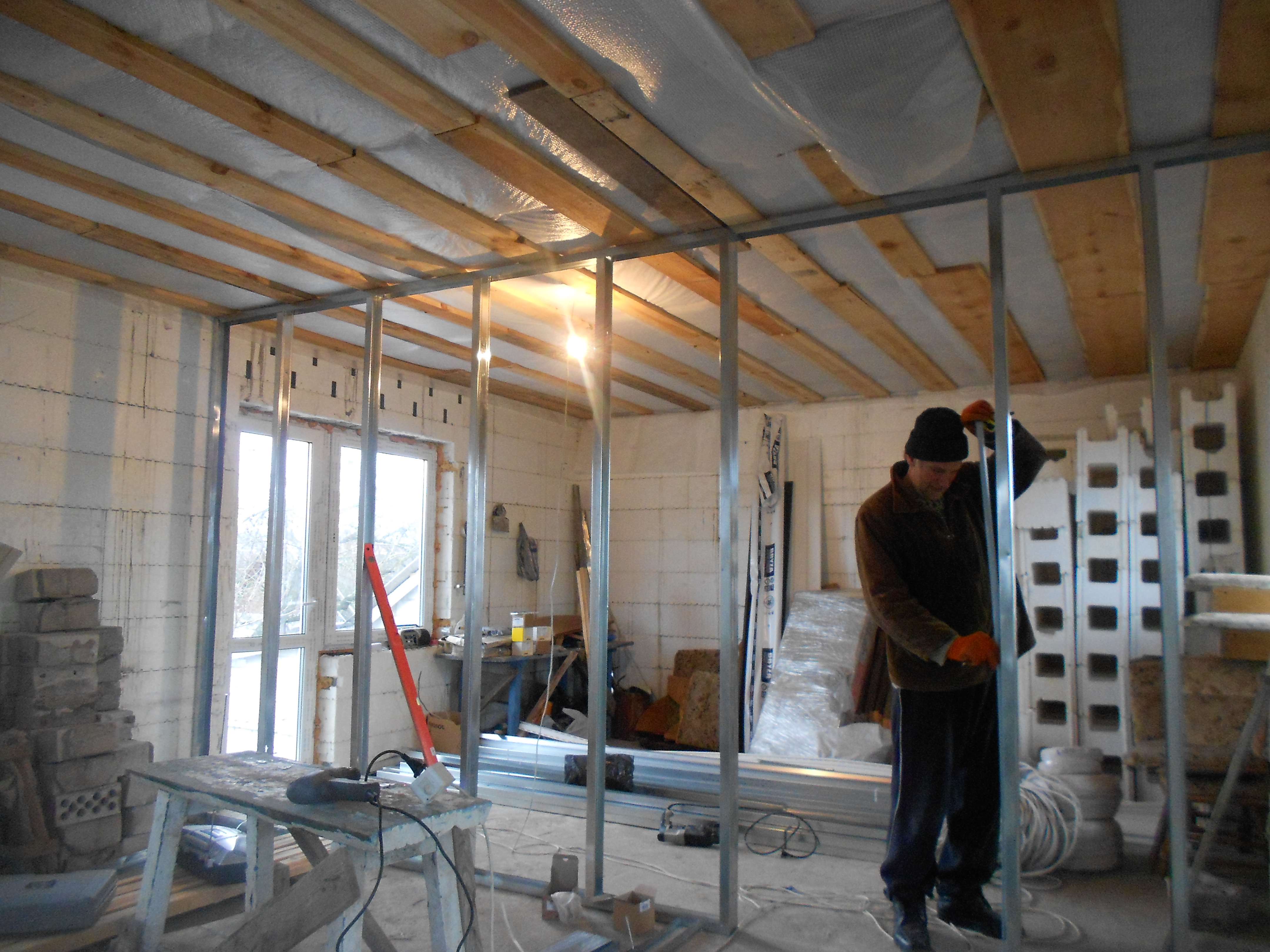

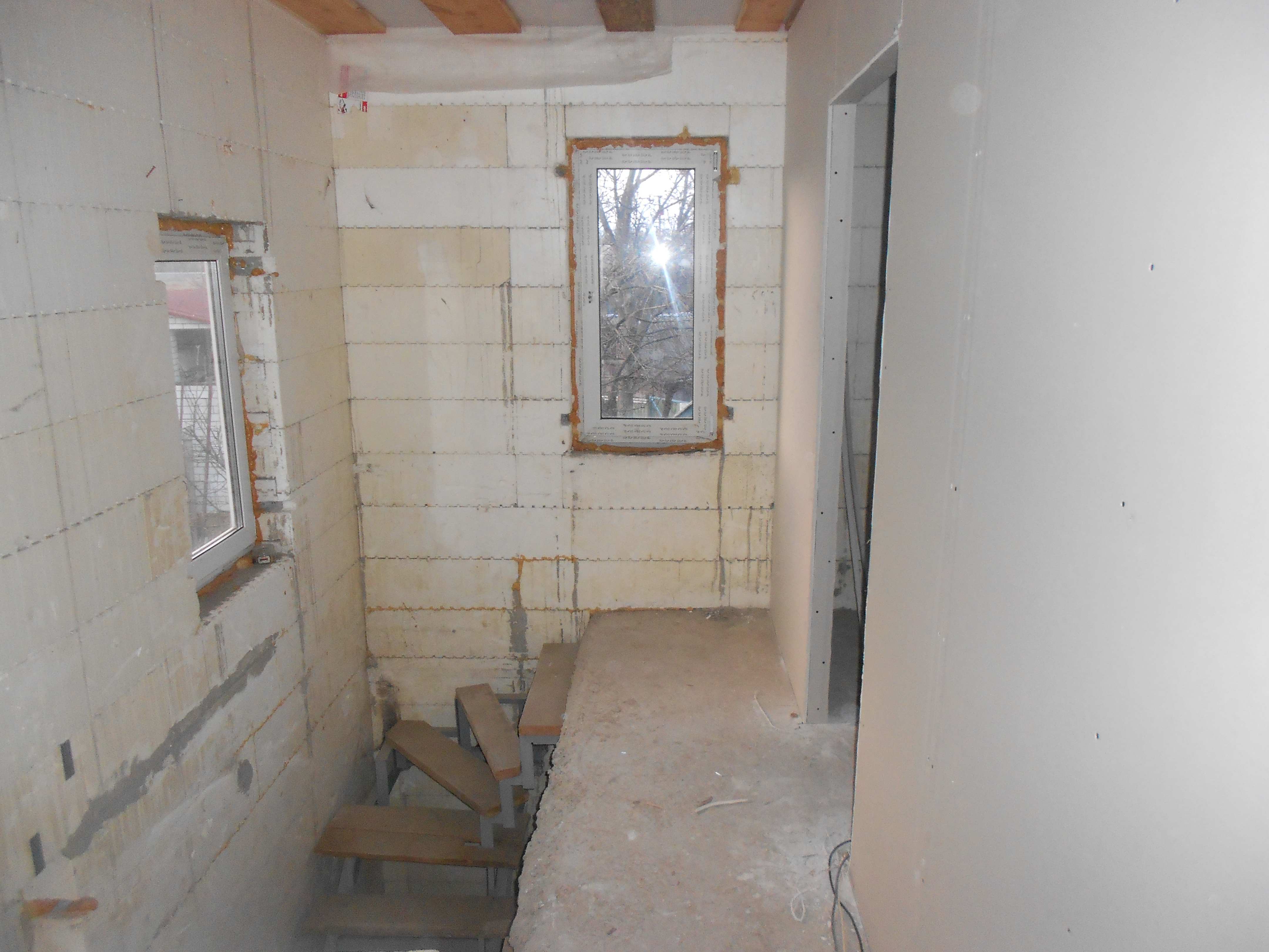

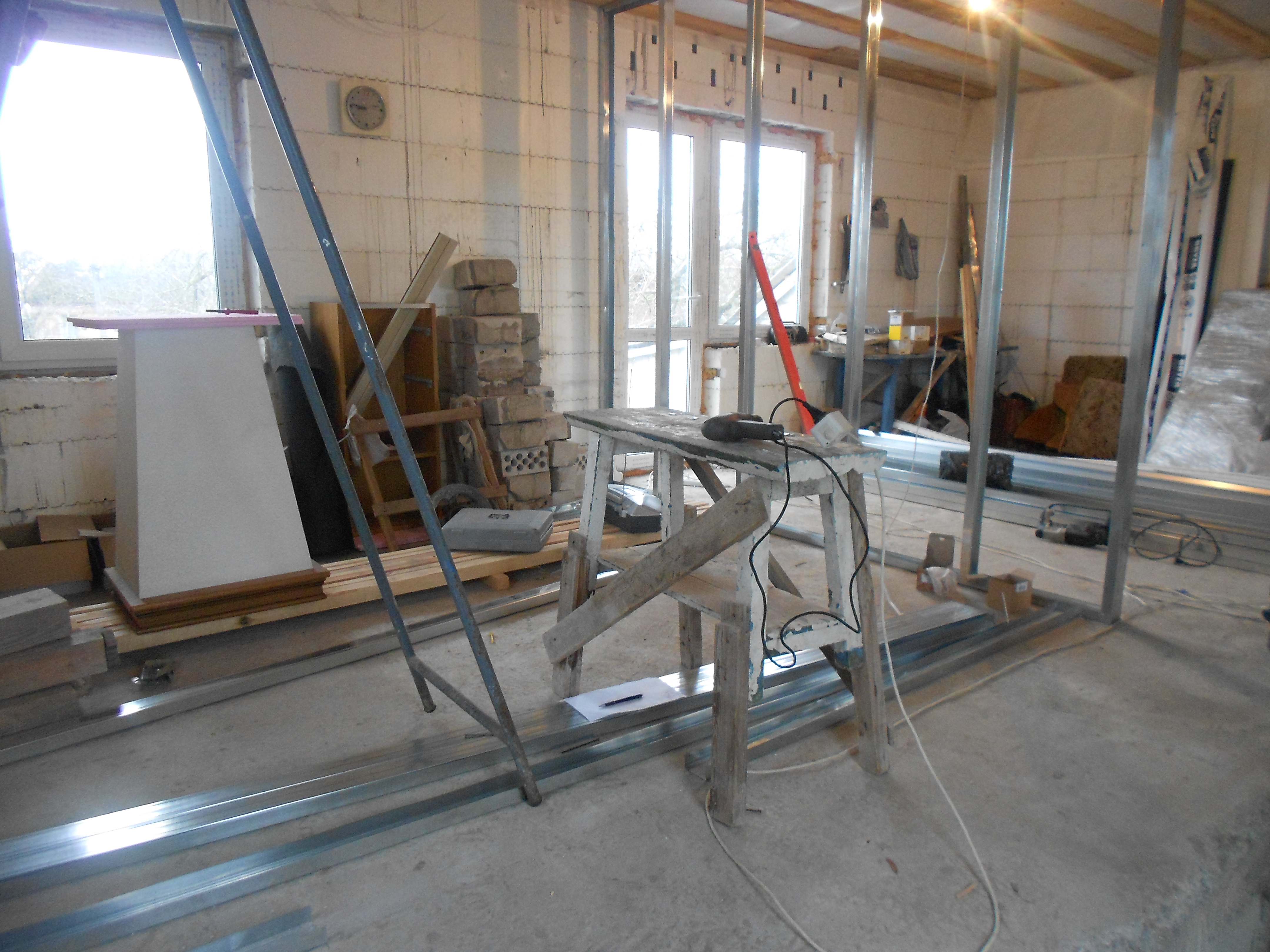

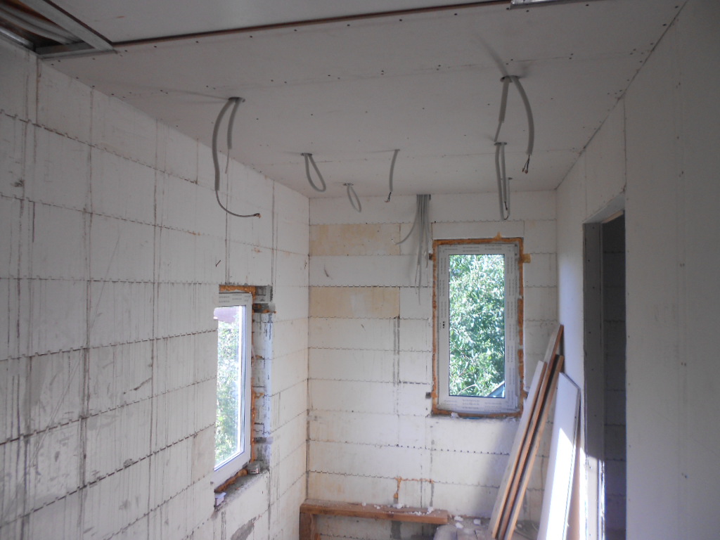

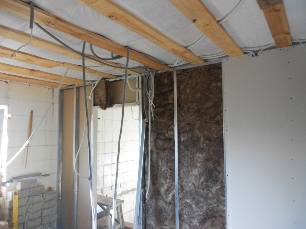

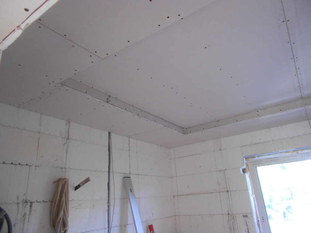

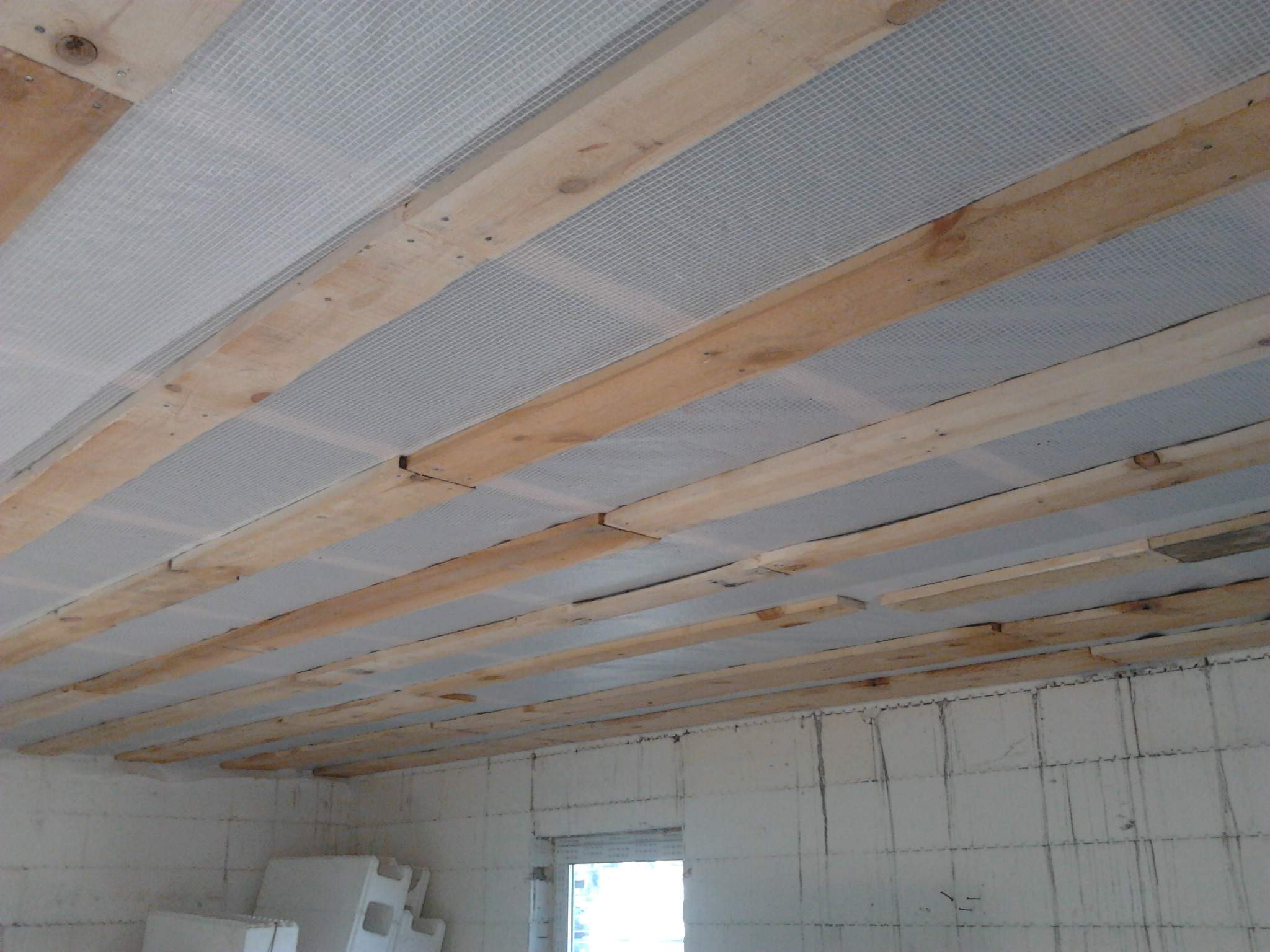

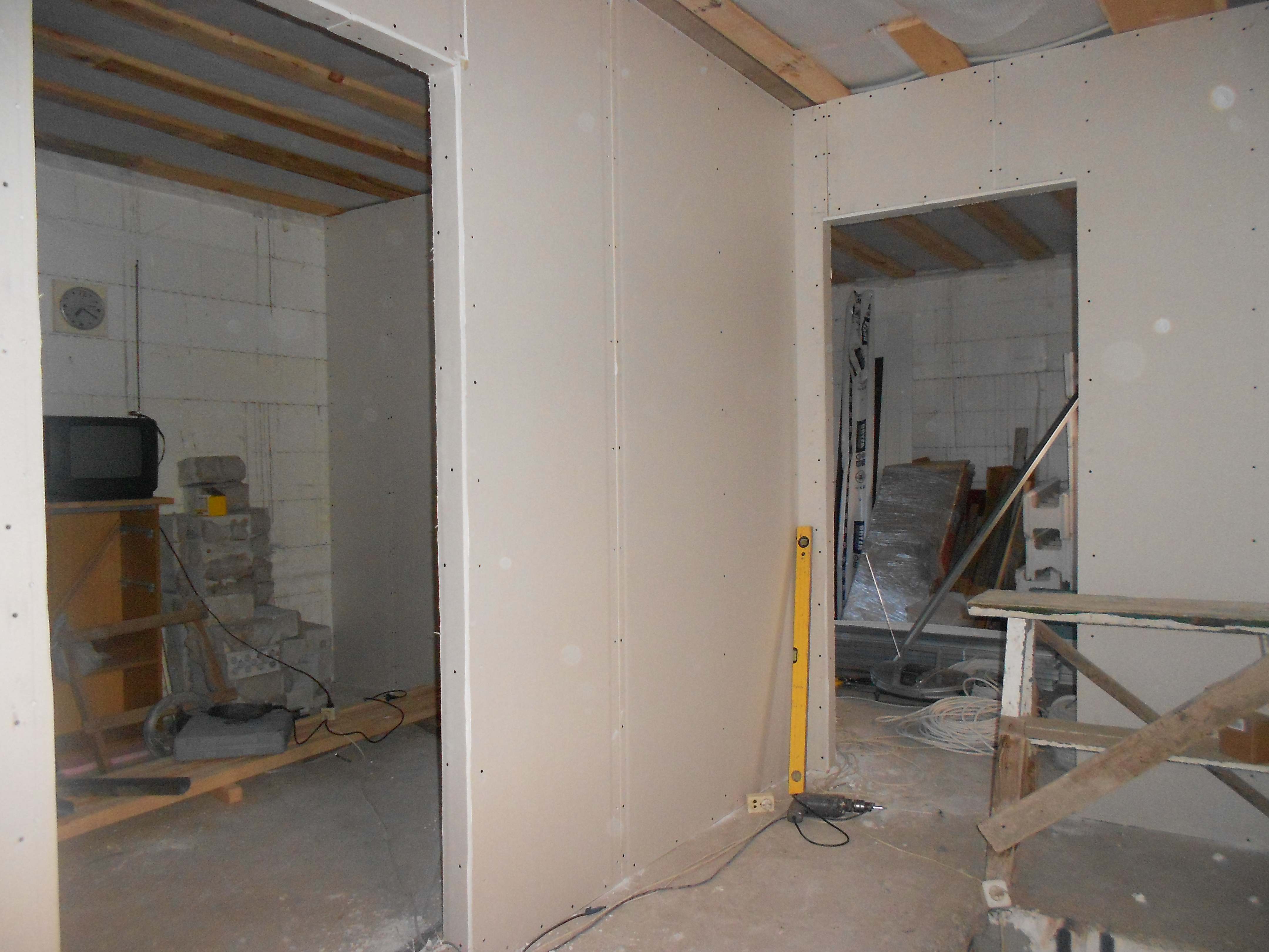

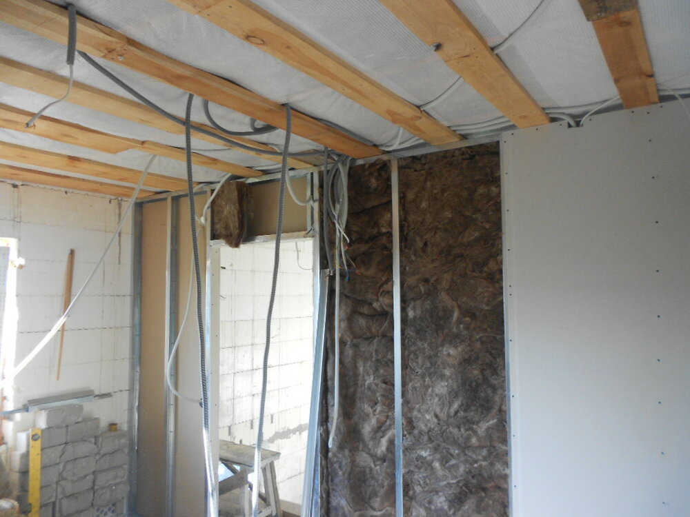

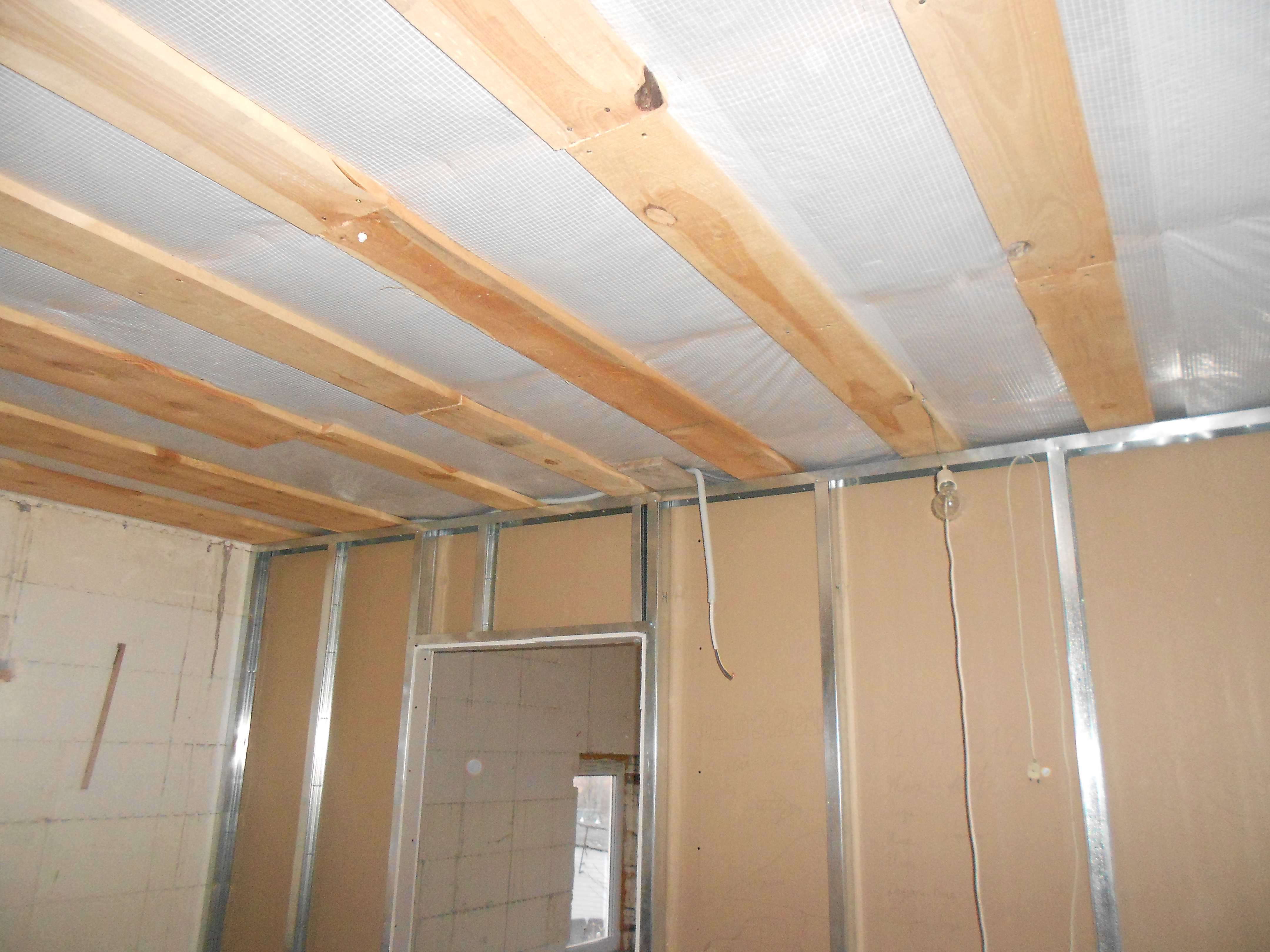

Подшивка потолка и монтаж паробарьера. Перекрытие между вторым этажом и чердаком 200 мм, утеплитель Кнауф. Монтаж гипсокартонных перегородок. Планирую делать стены гипсокартоном в два слоя.

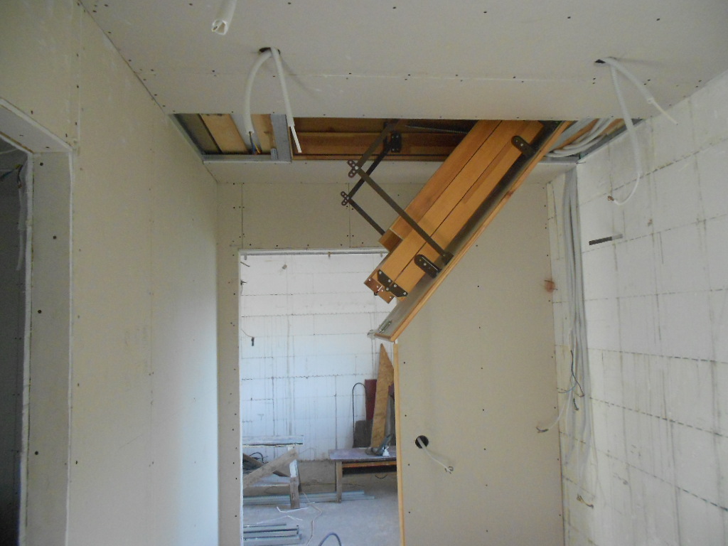

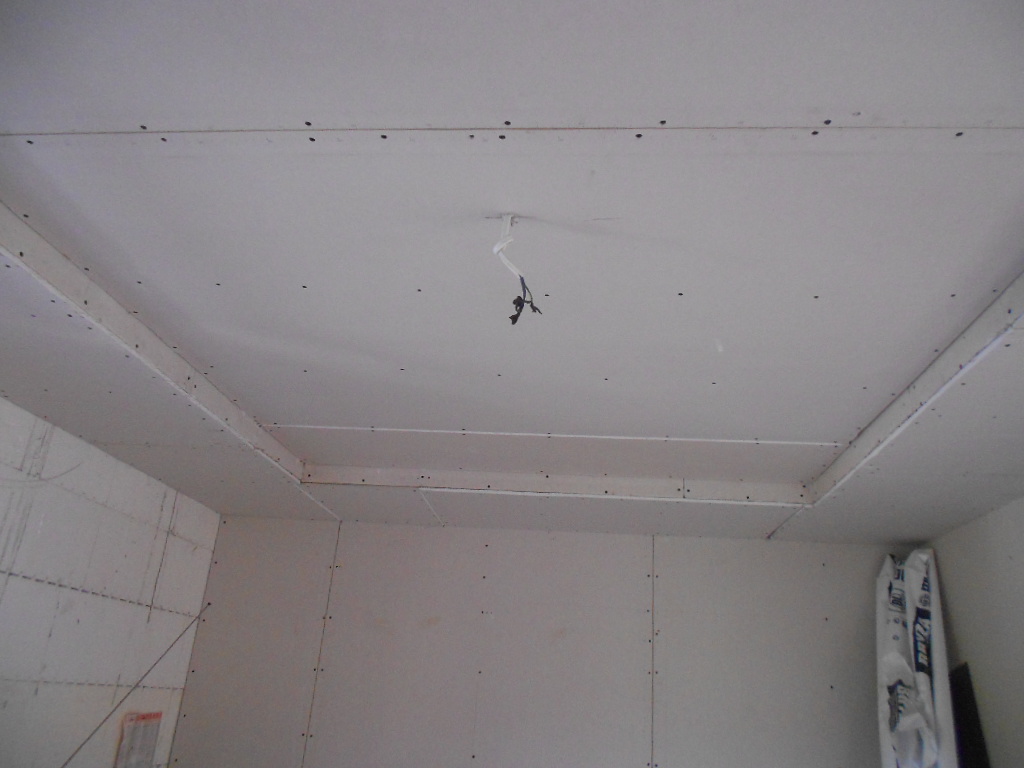

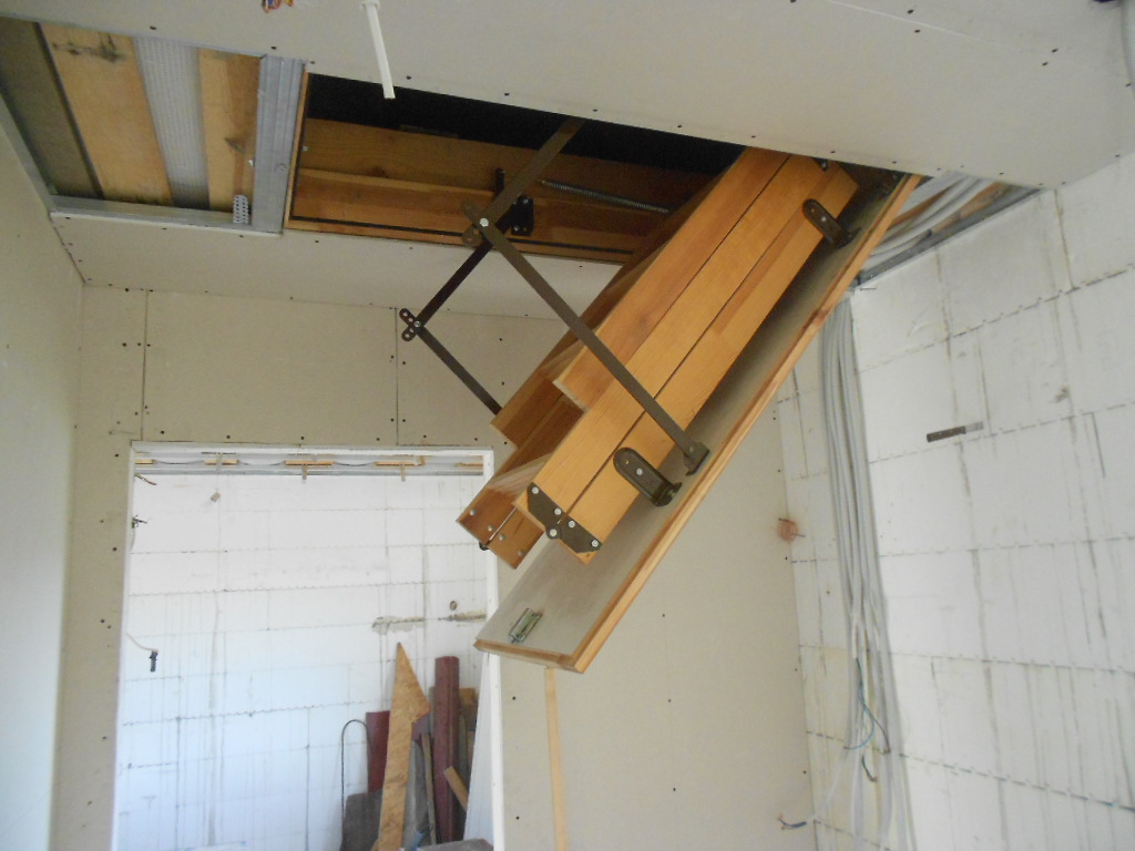

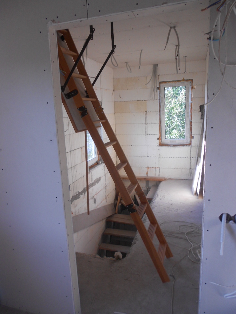

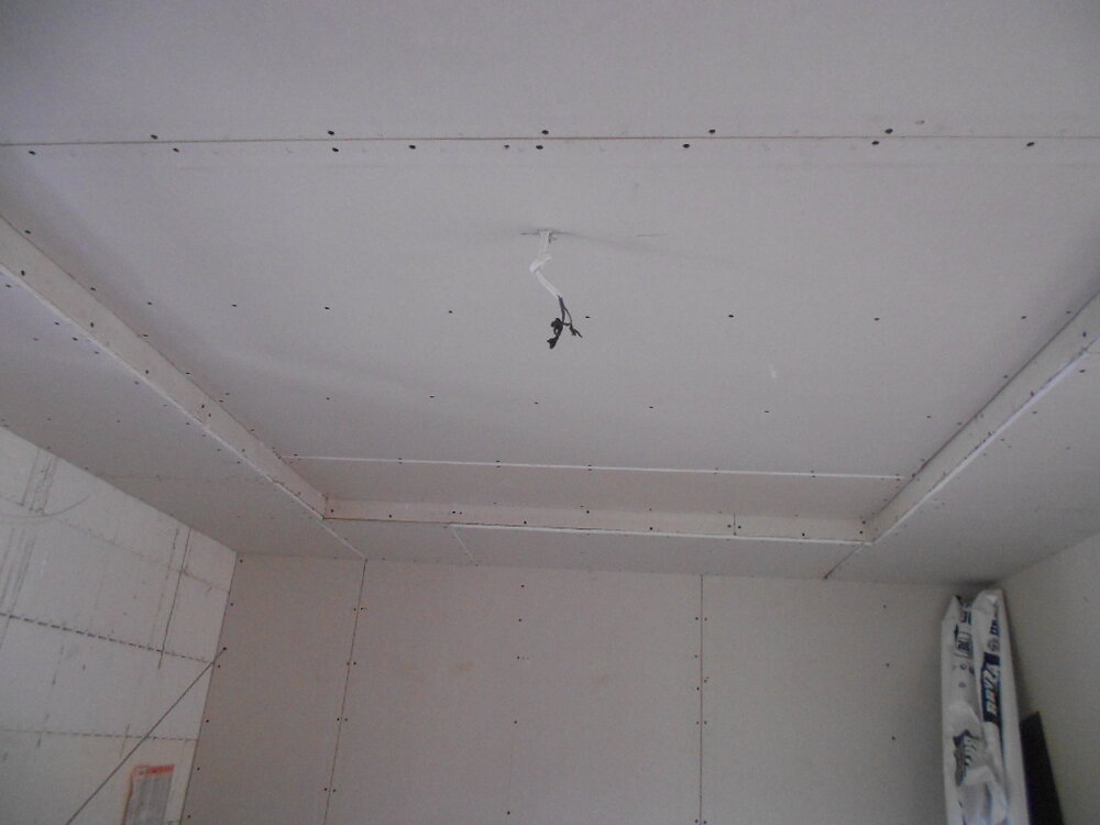

Идет работа понемногу.

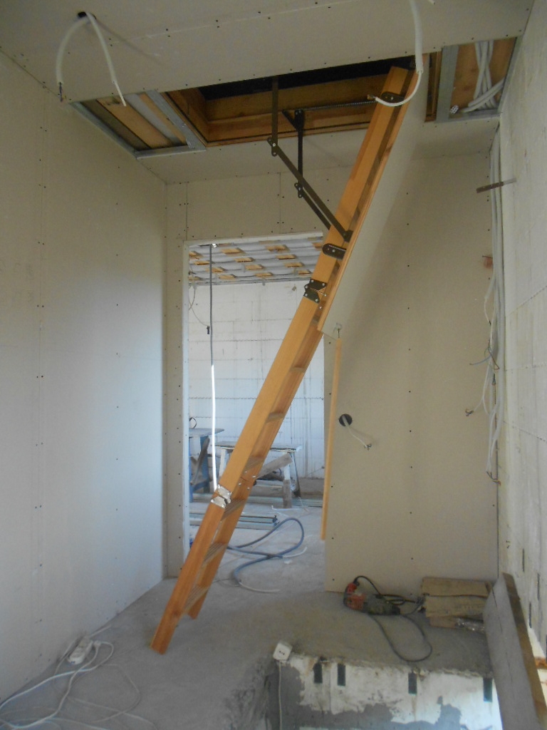

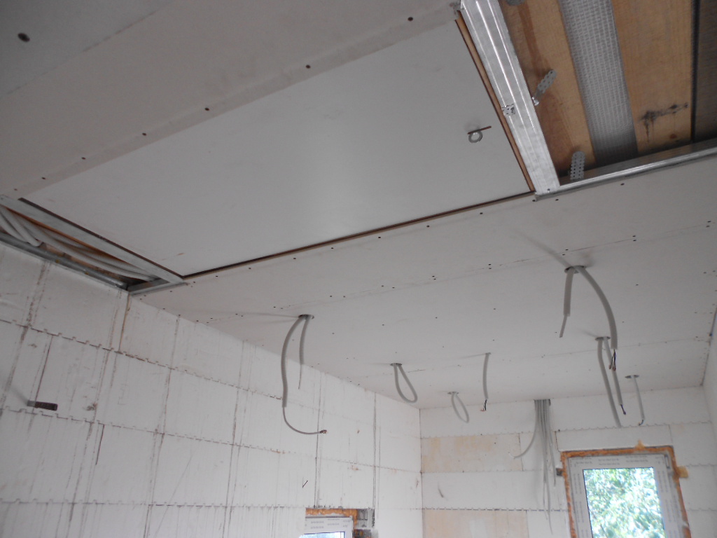

А люк у Вас так и будет утоплен в потолок? У себя тоже собираюсь ставить не пойму как правильно его сделать. Думал на одном уровне с гипсокартоном.
Буду на него накручивать кусок гипсокартона, всё будет в уровень с потолком. А вообще можно и утопить в потолок или по уровню сделать, всё дело вкуса, и особенности потолка. Мне больше нравиться в уровень.
