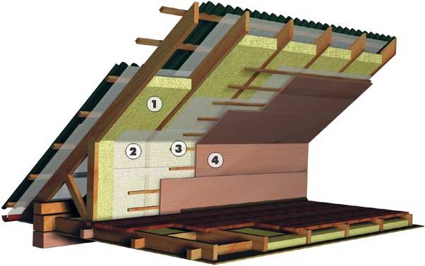

sss_aaa Опубліковано: 18 березня 2011 Поділитись Опубліковано: 18 березня 2011 Добрый день, столкнулся с проблемой, утепления мансарды, хочу положить минвату 200 (150+50) 150 загоняю в кроквы и балки и 50 хочу перекрыть все снизу, что бы не было швов, а затем подшить гипсокартонном на каркасе - но постал вопрос, куда ложить паробарьер??? Сразу после первого слоя ваты или после всей (второго слоя) но как ее потом закрепить - ведь будут подвесы для крепления профиля под гипсокартон и будут дырки!!! если посреди - то второй слой попадает под воздействие паров??? Кто стыкался или знает как решить такую делему - подскажите пожалуйста!!! Александр. Посилання на коментар Поділитися на інших сайтах More sharing options...

Uteplitel Опубліковано: 19 березня 2011 Поділитись Опубліковано: 19 березня 2011 Один из вариантов: На существующую стропильную систему нашиваем брусок толщиной 50мм, таким образом получаем общую глубину стропильной системы 200мм. В последствии утепляем мин. ватой 100мм +100мм + стандартный монтаж паробарьера. Посилання на коментар Поділитися на інших сайтах More sharing options...
antidimidrol Опубліковано: 19 березня 2011 Поділитись Опубліковано: 19 березня 2011 в случае протечки (не дай бог) вода будет напитыватся поперечными брусками, а не стекать по пленке что не есть хорошо. какая протечка, кто куда стекать будет ? Речь о ПАРОбарьере. а по теме. ГК-ПБ-вата.... профиля ты же не за вату собрался крепить чтобы не дырявить ПБ между слоями ваты. Посилання на коментар Поділитися на інших сайтах More sharing options...
antidimidrol Опубліковано: 19 березня 2011 Поділитись Опубліковано: 19 березня 2011 Один из вариантов: На существующую стропильную систему нашиваем брусок толщиной 50мм, таким образом получаем общую глубину стропильной системы 200мм. В последствии утепляем мин. ватой 100мм +100мм + стандартный монтаж паробарьера. а в чем собственно проблема сделать 150+50 ? Посилання на коментар Поділитися на інших сайтах More sharing options...
KorabS Опубліковано: 20 березня 2011 Поділитись Опубліковано: 20 березня 2011 куда ложить паробарьер??? Сразу после первого слоя ваты или после всей (второго слоя) но как ее потом закрепить - ведь будут подвесы для крепления профиля под гипсокартон и будут дырки!!! если посреди - то второй слой попадает под воздействие паров??? Кто стыкался или знает как решить такую делему - подскажите пожалуйста!!! Александр. Паробарьер рекомендуют ложить после слоя 150мм, на стропила, а потом монтировать 50мм с перекрытием. Таким образом, Вы защитите паробарьер от повреждения при монтаже гипсокартона, а также слоем 50мм утеплителя защите открытые части стропил при пожаре и устраните мостики холода. Посилання на коментар Поділитися на інших сайтах More sharing options...
VillaDeLux (ex Акро) Опубліковано: 20 березня 2011 Поділитись Опубліковано: 20 березня 2011 Подбивайте паробарьер по низу бруска 2го слоя утепления. Потом крепите профиля и всё. Если набить пленку после второго слоя то, в случае протечки вода будет напитыватся поперечными брусками, а не стекать по пленке что не есть хорошо. Если у вас будет протечка то тогда вообще конец всей вашей системе утепления и полная замена. на протечку не ориентируйтесь. 1 Посилання на коментар Поділитися на інших сайтах More sharing options...
sss_aaa Опубліковано: 21 березня 2011 Автор Поділитись Опубліковано: 21 березня 2011 а в чем собственно проблема сделать 150+50 ? Проблема в том что не можем решить куда ложить паробарьер!!! Сразу залаживаем 150 в стропильную часть и балки - затем будем на прямой подвес крепить профиля для гипсокартона - которые и должны держать следующий слой (50) минваты!!! Но как потом закрепиить паробарьер - и где правильно??? между слоями ваты??? или после второго слоя ваты - тогда не будет не в первом не во втором случаее подушки 2-4см как рекомендуют!!! или непоследствено на сам профиль под гипсокартон на двухстороний скотч или еще как нибудь??? Посилання на коментар Поділитися на інших сайтах More sharing options...

sss_aaa Опубліковано: 21 березня 2011 Автор Поділитись Опубліковано: 21 березня 2011 tess.oml.ru/stroisol_rl Спасибо Но всеже, напишу как я вижу пирог утепления мансарды: металочерепица, обрешетка - контробрешетка, гидробарьер, воздушная подушка 2-3см. минвата роквул 150 вкладываем в стропилины 180, затем крепим прямой подыес для профилей гипсокартона, укладываем вату роквул второй слой 50 так чтоб перекрыл все и стропила тоже, поджимаем ее профилями для гипсокартона.... и вот самое сложное как закрепить паробарьер прямо на профиль - получится воздушная подушка между ватой и пленкой на ширину профиля 27мм. затем гипсокартон прямо на пленку!!! Или нужно еще делать прослойку между гипсокартоном и паробарьером??? Посилання на коментар Поділитися на інших сайтах More sharing options...

Кузя Опубліковано: 22 березня 2011 Поділитись Опубліковано: 22 березня 2011 Спасибо Но всеже, напишу как я вижу пирог утепления мансарды: металочерепица, обрешетка - контробрешетка, гидробарьер, воздушная подушка 2-3см. минвата роквул 150 вкладываем в стропилины 180, затем крепим прямой подыес для профилей гипсокартона, укладываем вату роквул второй слой 50 так чтоб перекрыл все и стропила тоже, поджимаем ее профилями для гипсокартона.... и вот самое сложное как закрепить паробарьер прямо на профиль - получится воздушная подушка между ватой и пленкой на ширину профиля 27мм. затем гипсокартон прямо на пленку!!! Или нужно еще делать прослойку между гипсокартоном и паробарьером???[/quote Здесь наверное нужно исходить из инструкций по монтажу производителя пленки, поскольку разные вариации возможны - и пленка поверх профилей (без воздушного зазора с обшивкой), и пленка между слоями утеплителя (вот например www.juta.ru/?q=node/19), Посилання на коментар Поділитися на інших сайтах More sharing options...
sss_aaa Опубліковано: 24 березня 2011 Автор Поділитись Опубліковано: 24 березня 2011 Спасибо Но всеже, напишу как я вижу пирог утепления мансарды: металочерепица, обрешетка - контробрешетка, гидробарьер, воздушная подушка 2-3см. минвата роквул 150 вкладываем в стропилины 180, затем крепим прямой подыес для профилей гипсокартона, укладываем вату роквул второй слой 50 так чтоб перекрыл все и стропила тоже, поджимаем ее профилями для гипсокартона.... и вот самое сложное как закрепить паробарьер прямо на профиль - получится воздушная подушка между ватой и пленкой на ширину профиля 27мм. затем гипсокартон прямо на пленку!!! Или нужно еще делать прослойку между гипсокартоном и паробарьером???[/quote Здесь наверное нужно исходить из инструкций по монтажу производителя пленки, поскольку разные вариации возможны - и пленка поверх профилей (без воздушного зазора с обшивкой), и пленка между слоями утеплителя (вот например www.juta.ru/?q=node/19), Спасибо... А кто в курсе паробарьер "Стандарт" - где найти инструкцию по мантажу для него - у кого есть сылочка а то в нете что то не нашел на эту фирму "Стандарт" Посилання на коментар Поділитися на інших сайтах More sharing options...
Tarac_ Опубліковано: 24 березня 2011 Поділитись Опубліковано: 24 березня 2011 Паробарєр має бути між гіпсокартоном і мінватою. Якщо покласти паробарєр між двома шарами утеплювача то пара не зможе вийти з внутрішнього шару ( втрачаються його теплоізоляційні властивості). Якщо робите повітряний прошарок між мінватою і гідробарєром ( та плівка яка кладеться з зовнішньої сторони утеплювача) його обовязково потрібно робити вентилюємим. Можливий варінт влаштування без повітряного прошарку між мінватою та гідробарєром (на всю товщину крокв). Мінвату обовязково вибираємо призначену для утеплення мансардних покрівель ( згідно рекомендацій виробника). Посилання на коментар Поділитися на інших сайтах More sharing options...
sss_aaa Опубліковано: 24 березня 2011 Автор Поділитись Опубліковано: 24 березня 2011 Паробарєр має бути між гіпсокартоном і мінватою. Якщо покласти паробарєр між двома шарами утеплювача то пара не зможе вийти з внутрішнього шару ( втрачаються його теплоізоляційні властивості). Якщо робите повітряний прошарок між мінватою і гідробарєром ( та плівка яка кладеться з зовнішньої сторони утеплювача) його обовязково потрібно робити вентилюємим. Можливий варінт влаштування без повітряного прошарку між мінватою та гідробарєром (на всю товщину крокв). Мінвату обовязково вибираємо призначену для утеплення мансардних покрівель ( згідно рекомендацій виробника). Спасибі. А як прикрипити паробарьер к профілю для гіпсокартону??? два шари мінвати Рокмін 150+50 потім профівля на підвісі - товшина профіля і буде вентеліруемий зазар (27мм) Посилання на коментар Поділитися на інших сайтах More sharing options...
Tarac_ Опубліковано: 24 березня 2011 Поділитись Опубліковано: 24 березня 2011 Наприклад, я б розміщував внутрішній шар мінвати між профілями ( попередньо в профіля напхати обрізки мінвати), повітряний прошарок має бути не між паробарєром і мінватою, а між мінватою і гідробарєром. Якщо взяти весь пиріг покрівлі: 1. металочерепиця (бітумна черепиця......) 2. обрешітка 3. контробрешітка 4. гідроізоляція 5. крокви і теплювач між ними 6. другий шар мінвати + каркас під гіпсокартон 7. пароізоляція 8. гіпсокартон Гідроізоляція розмотується поперек скату покрівлі починаючи знизу, пароізоляція - зверху. Пароізоляційну плівку можна приклеїти двухстороннім скотчем до каркасу для зручності монтажу гіпсокартону. Перший повітряний прошарок створюється завдяки обрешітці і контробрешітці, має бути обовязково, прицьому обовязково вляштування його вентиляції. Посилання на коментар Поділитися на інших сайтах More sharing options...
