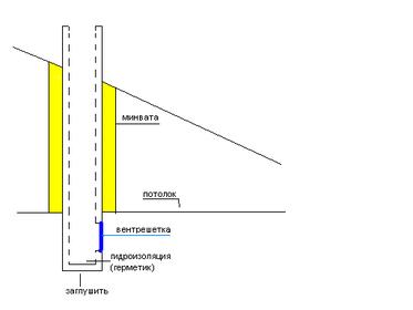

SON Опубліковано: 18 березня 2011 Поділитись Опубліковано: 18 березня 2011 ....вытяжной канал (асбестовая труба), через чердак на крышу (все утеплено) ... С этого места давайте подробней, особенно про "утеплено" и про работоспособность вашего вентканала, а еще лучше фото. Тут возможно все просто. Труба всегда должна прогреваться отходящим теплым воздухом. "Теплая" труба в свою очередь обеспечивает тягу и отсутствие конденсата. Посилання на коментар Поділитися на інших сайтах More sharing options...

SON Опубліковано: 20 березня 2011 Поділитись Опубліковано: 20 березня 2011 sav1no, чтобы не было конденсата, через вентканал всегда должен быть поток воздуха, если его закрываете, труба выхолаживается со всеми вытекающими. Дабы не терять лишнее тепло, нужно уменьшить этот поток, трубу на чердаке обязательно нормально утеплить, и принцип "кашу маслом не испортишь" здесь к стати.:D Рассмотрите как вариант. С учетом того, что труба у Вас "торчит" из потолка на 30см, с боку трубы можно сделать отверстие, (Ф 100-150 мм. в зависимости от Ф трубы) снизу заглушить и сделать гидроизоляцию (см. вложение) Москитную сетку на вентрешетке обязательно выбросить. Теперь, что все это даст.:D 1. Воздух будет "забираться" у самого потолка, а там он наиболее теплый. 2. Если и будет появляться конденсат, он будет скапливаться внизу, за ночь будет успешно высохать. 3. Можно "поиграться" с проходным сечением вентрешетки, таксать найти золотую середину, между появлением конденсата и разумным воздухообменом. П.С. У Вас видать не хилый приток, раз так фигачит в вентканал.:D 1 Посилання на коментар Поділитися на інших сайтах More sharing options...
shpakostik Опубліковано: 21 листопада 2013 Поділитись Опубліковано: 21 листопада 2013 а если сделать этот отстойник для скопления воды на чердаке можно? И если можно , то не будет конденсат замерзать-ведь на чердаке минусовая температура зимой? Посилання на коментар Поділитися на інших сайтах More sharing options...
