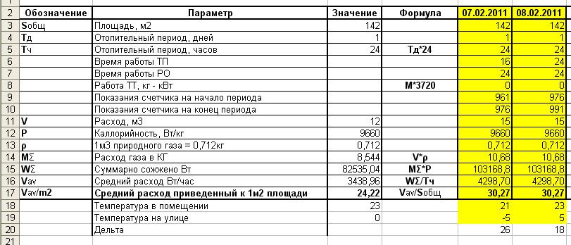

В общем, если вкратце, я несколько месяцев провел в экспериментах с ТП на различных режимах работы с регулировкой от комнатного термостата. Ежедневно регистрировал наружную/комнатную температуру, суточный расход газа, менял режимы работы программатора - раздельно программируется почасово 7 дней. Составлял оптимальные программы день/ночь, будни/выходные с учетом присутствия/отсутствия людей в помещении и т.д.
По итогу - всё это бред, ни какой существенной экономии не наблюдается, зато в наличии постоянный дискомфорт от резко меняющейся температуры ТП и воздуха в помещении.
По этому котел сейчас работает непрерывно, а температура в доме регулируется температурой теплоносителя. Программатор задействован чисто как предохранитель, на случай внезапного потепления.
Делюсь своими практическими наблюдениями.
7-го числа я сжег 15м3 газа. На ночь водяной ТП был отключен. Температура стяжки пола была слегка прохладной на утро на ощупь(~23*С)
8-го значительно потеплело, но ТП я уже не отключал и тоже сжег 15м3
