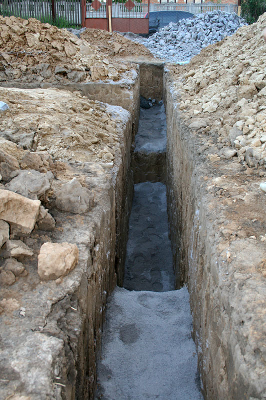

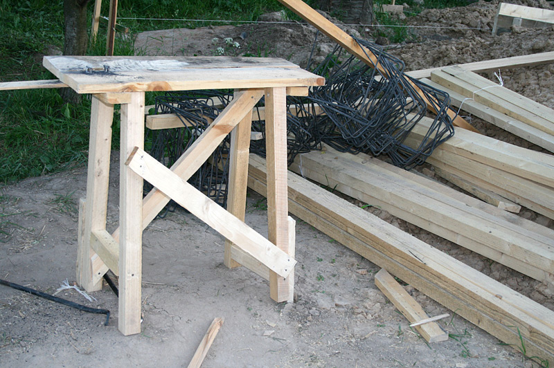

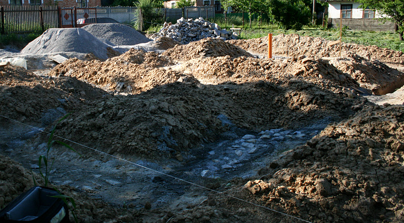

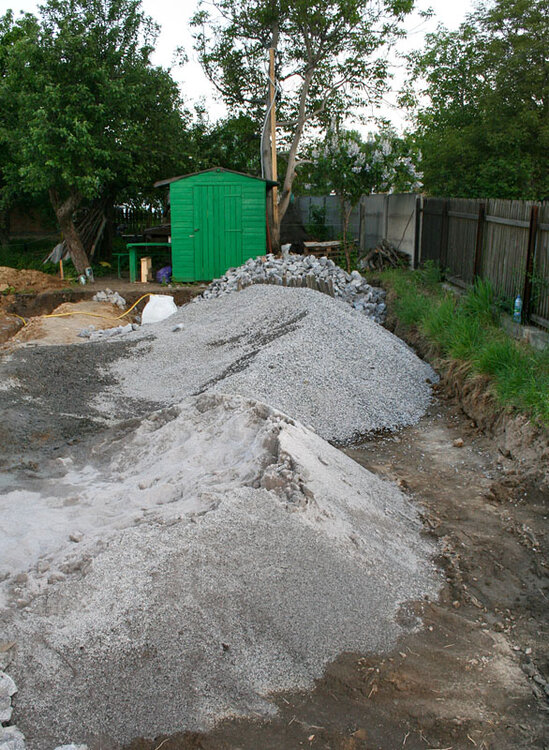

LoopAll Опубліковано: 23 травня 2011 Автор Поділитись Опубліковано: 23 травня 2011 Погода чудесная, дождя нет, выходные закончились. Продолжаем боевые действия! Привезенные стройматериалы еще на прошлой неделе заполнили всё, предусмотренное для них место. И это еще далеко не всё. Не влезает больше пока. После окончания копания траншей участок покрылся валунами и окопами. Подвал решили выкопать после бетонирования, чтоб не вывозить далеко глину, которую все-равно придется потом обратно таскать для засыпки. Получилось чуть больше 40 кубов земельных работ. Рассчитался с ребятами как договаривались, даже выделил небольшой бонус для стимула. В субботу на дне траншей сделали подсыпку из щебня и отсева: На месте подвала под гаражом пришлось еще углубиться (подвал решили сделать под центральной частью гаража, там удобно сделать разводку коммуникаций и вход по лестнице из дома): Понедельник. Первая партия бутобетона заполнила траншеи: То-ли понедельник день тяжелый, то-ли работники хотели схалтурить, но хорошо, что я решил остаться и посмотреть как они начнут заливать. Они замешали раствор, в тачку его - и в траншею, в тачку - и в траншею, камушков несколько побросали - и снова тачку раствора. Пришлось вмешаться в это безобразие. Объяснить, зачем используется бут (для экономии, как минимум, средств, разумеется... моих средств! С таким же успехом я мог-бы заказать миксер с бетоном и лить...), объяснял, зачем его трамбовать, почему пару камушков на тачку - это мало... В общем, мне кажется, они и сами всё в курсе, просто хотели побыстрячку это дело оформить, в надежде, что я не в курсе всех этих технологий, но не тут-то было. Благодаря форуму, журналам и брату-строителю я кое-что уже понимаю. Пришлось устроить небольшую взбучку и инструктаж по технике возведения бутобетонных фундаментов с наглядной демонстрацией. Провел воспитательную работу и уехал по срочным делам. По приезду - работников не узнать - всё "як книжка пише" Заливают раствор, частично утапливают камни, заполняя ими все пустоты, утрамбовывают на совесть. Могут, значит, если захотят ;) Второе правило стройки уяснил для себя: "Всегда на чеку. Глаз да глаз. Всюду нос." :D А теперь немного лирики: Пока работники ждали приезда бетономешалки, успели в ставочке наловить десяток рыбешек (без удочки ) - тут же отправили гонца к соседке за солью и вывешали гирлянду из рыб :D Жена еще до начала стройки отвоевала клочок суши с черноземом и насадила там всякой-всячины, которая уже повылезала, чем доставляет ей огромное счастье Всем запрещено приближаться к этому оазису под угрозой смертной казни А весь сад после подстрижки травы оказался усеянным то-ли клубникой, то-ли земляникой дикой, которая вся дружно зацвела! Это неописуемо! Ждем не дождемся первых ягод Вот так закончился сегодняшний день и с ним - вода в колодце. Надеемся, до завтра ресурсы успеют пополниться в полном объеме. Посилання на коментар Поділитися на інших сайтах More sharing options...
LoopAll Опубліковано: 23 травня 2011 Автор Поділитись Опубліковано: 23 травня 2011 Кстати, цемент я все-таки решил брать в "Эпицентре". Может, немного дороже получилось, зато надежнее. Он уже был опробирован ранее и можно спать спокойно. Каменец-Подольский по 45 грн за 50 кг мешок. Рядом в "Экодоме" такой же по 47 Бетономешалку на 180л взял в "Руслане" за 2080 грн. Еще пришлось купить длинный шланг на 50 метров и электрокабель. Еще заказал строительный паспорт на дом для разрешения на строительство (будь оно проклято!). Посилання на коментар Поділитися на інших сайтах More sharing options...

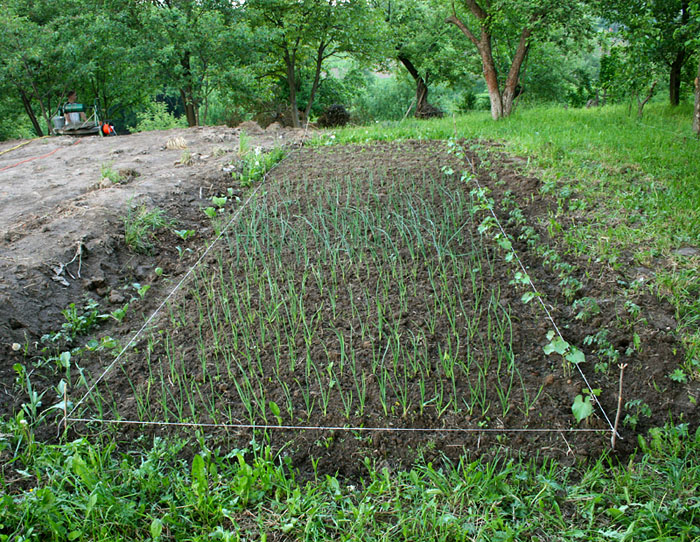

Амазонка Опубліковано: 28 травня 2011 Поділитись Опубліковано: 28 травня 2011 Жена еще до начала стройки отвоевала клочок суши с черноземом и насадила там всякой-всячины, которая уже повылезала, чем доставляет ей огромное счастье Всем запрещено приближаться к этому оазису под угрозой смертной казни Респект жене! Я так и не рискнула ничего сажать на участке в этом году. Ездить туда будем нечасто и мучать растюшки отсутсвием ухода и полива не хочется... 1 Посилання на коментар Поділитися на інших сайтах More sharing options...

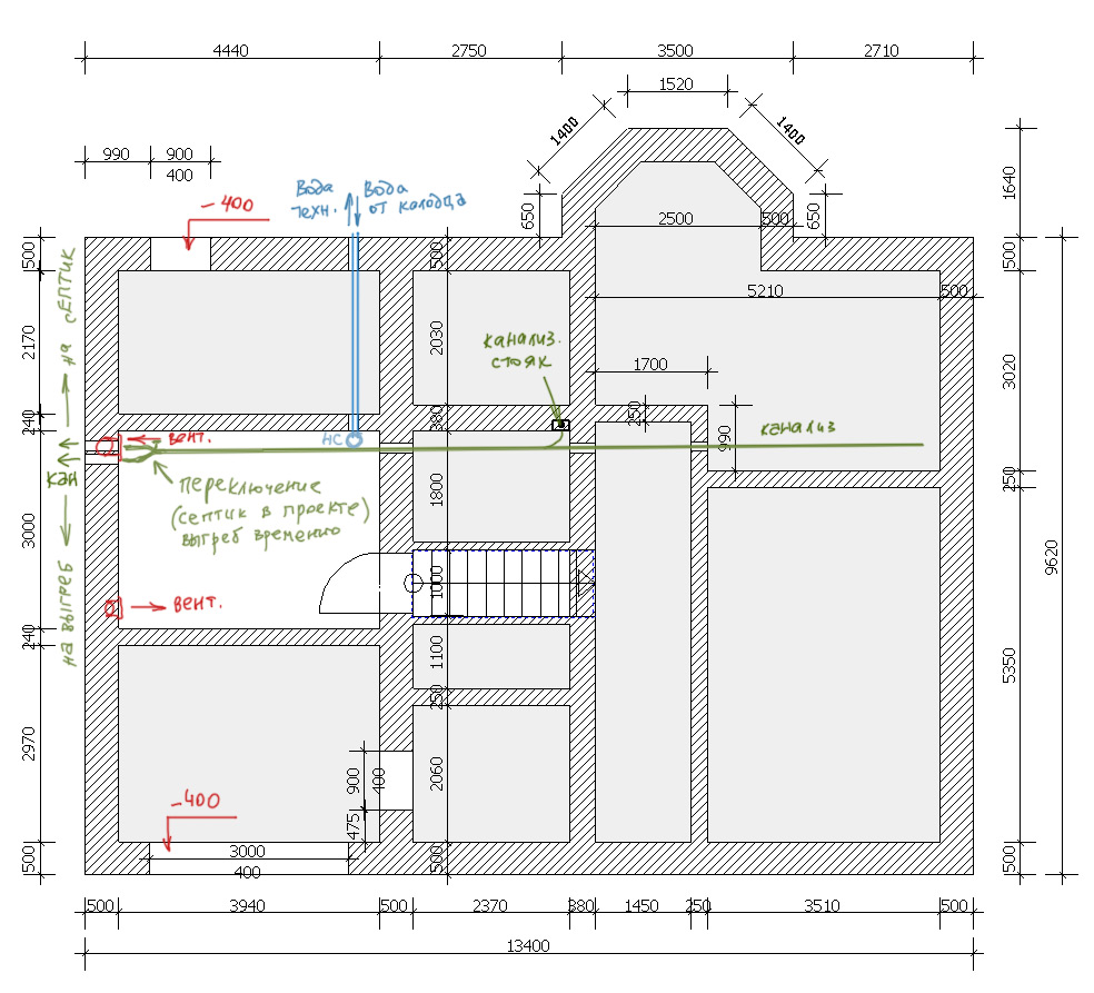

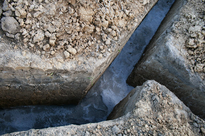

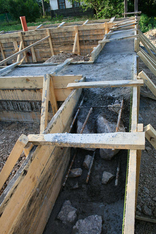

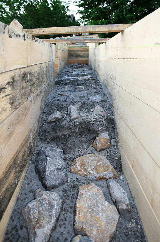

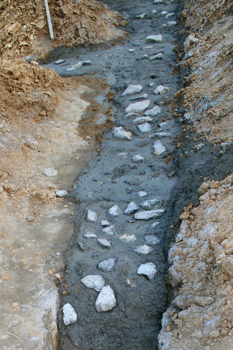

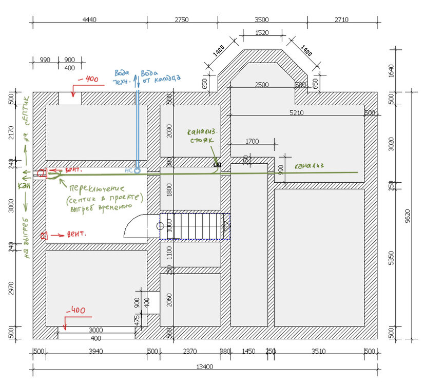

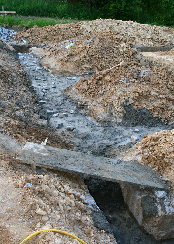

LoopAll Опубліковано: 8 червня 2011 Автор Поділитись Опубліковано: 8 червня 2011 Прошла еще неделя, на этот раз уже есть на что посмотреть В начале недели закончили заполнение траншей бутобетоном до уровня земли. То, что получилось в результате больше напоминало место боевых действий, чем на фундамент будущего дома: Подвал (который будет под центральной частью гаража с выходом в дом под лестничной клеткой) решили пока не выкапывать, залили только его стенки в земле, предварительно смастерив для них опалубку. Копать будем после заливки фундамента, а глина пойдет на засыпку. На фотографиях видно оранжевую трубу - это приточная вентиляция подвала, которая будет спрятана в стене. Нижний её край выходит внизу над полом подвала, а верхний будет чуть выше уровня земли выходить из стены. Позже в опалубке в другом углу будет вмонтирована еще одна такая-же труба для вытяжной вентиляции (под самым потолком подвала) - и выведем где-то над гаражом: Заранее просчитали и спроектировали водопроводные сети и канализацию и заложили гильзы для ввода-вывода всех труб. В подвале получается очень удобное место для их разводки и установки насосной станции водопровода, при этом вся канализация будет проходить по прямой линии из кухни через санузел и подвал к самому выводу из дома, без поворотов и изменений уклона, что есть очень хорошо. Плюс, всегда есть возможность осмотра труб и, при необходимости, их прочистки. Посилання на коментар Поділитися на інших сайтах More sharing options...

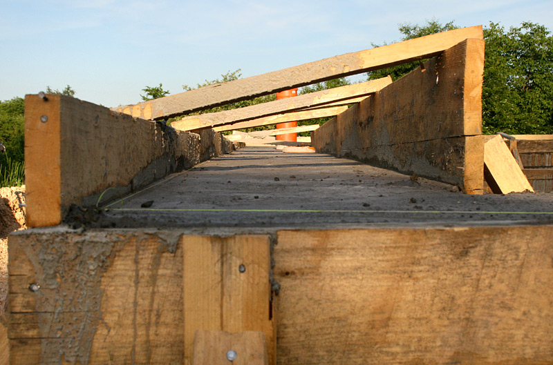

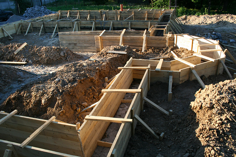

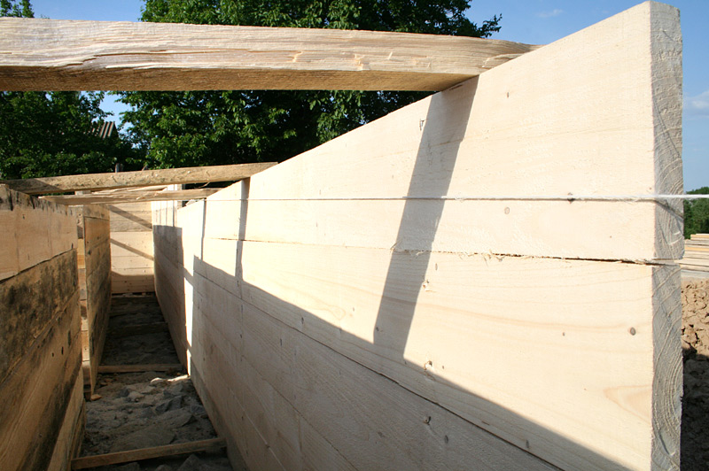

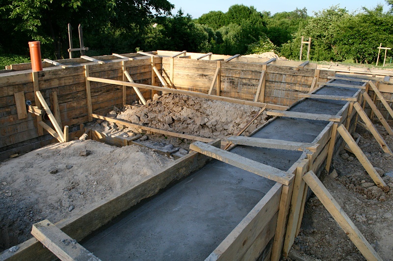

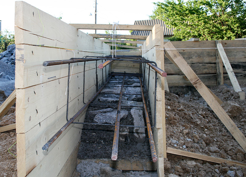

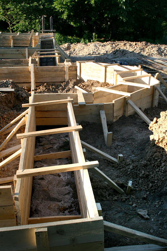

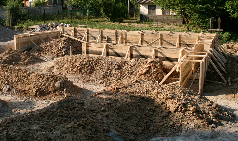

LoopAll Опубліковано: 8 червня 2011 Автор Поділитись Опубліковано: 8 червня 2011 (змінено) Сразу после заливки траншей начали сбивать щиты и устанавливать опалубку для фундамента. Поскольку досок было недостаточно, решили пока сделать часть фундамента под гараж (там самая большая высота над землей получается, много гильз под коммуникации, вентиляция подвала и.т.п, то есть, решили идти от сложного к простому В процессе пришлось купить еще 2 куба досок (объездил пол-города, пока нашел более-менее аккуратную обрезную доску (на Немировском шоссе) для внешней опалубки , чуть дороже (1300 грн/куб), зато видимая сторона фундамента будет ровной). Разницу в качестве досок заметно даже на фотографии: Вот тут лучше видно будущий подвал. На противоположной стороне - вывод вентиляции и 2 отверстия под балки для перекрытия. Уровень пола в гараже решили сделать на 40 см. ниже уровня поля в доме, чтоб не сильно уродовать двор перед домом высоким пандусом, да и заезжать будет легче автомобилю. Там, где будет подвал, фундамент в земле углублен на 2 метра. Размер подвала получается 3х4 метра, высотой 2м. Вот окончательный план фундамента с коммуникациями: За два дня цемент в Эпицентре успел подорожать на 2 грн/50кг мешок, а щебень, отсев и камень на 5 грн/тонна. Сезон в разгаре! Хорошо, хоть, закупил сразу 4 тонны, какая-никакая, экономия Но, слава Богу, средства пока позволяют сглаживать подобные "неровности" цен, тем более, что предварительные рассчеты я вел по более завышенным расценкам. Змінено 8 червня 2011 користувачем LoopAll Посилання на коментар Поділитися на інших сайтах More sharing options...

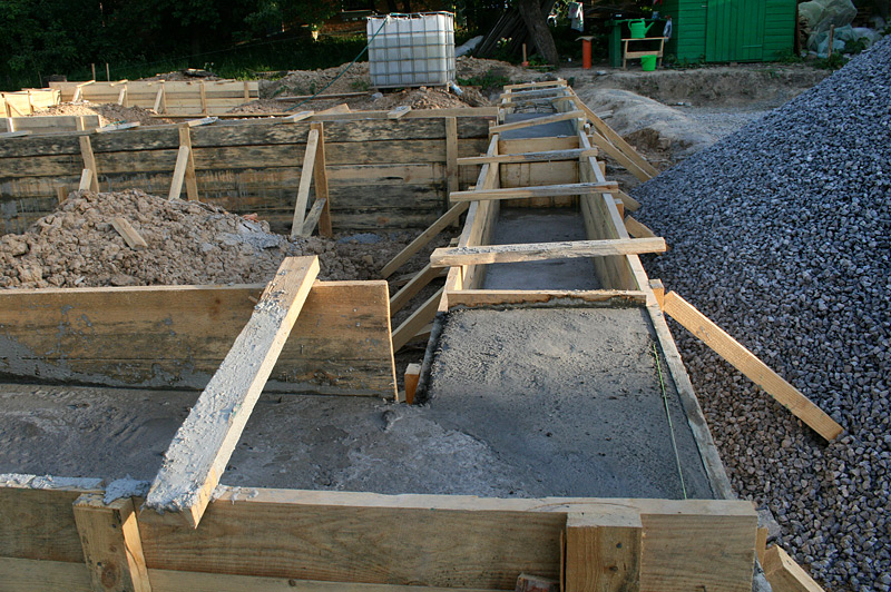

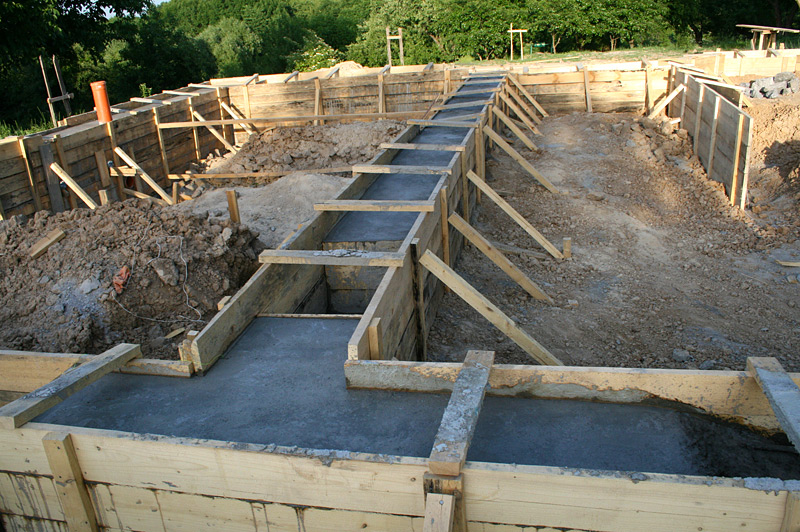

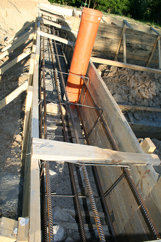

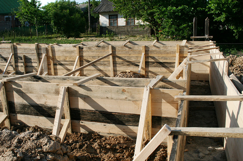

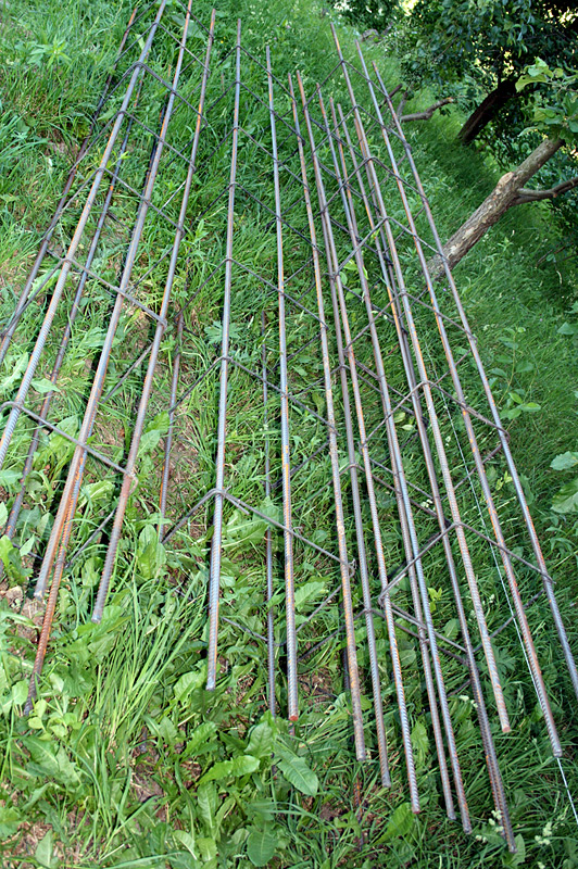

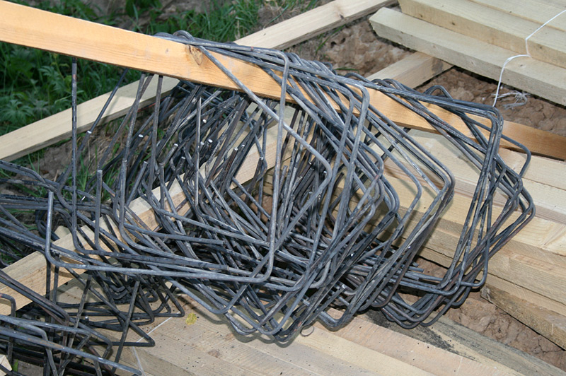

LoopAll Опубліковано: 8 червня 2011 Автор Поділитись Опубліковано: 8 червня 2011 Опалубка разрастается. "Нарисовался" эркер Очертания дома становятся уже более понятными: Фундамент под несущие стены будет по верху стянут армопояком из 6 прутков 16 мм. арматуры. Приехал, заказанный накануне металл (брал на Киевской). 500 м арматуры 16мм, 250 м проволоки катанки 6,5мм и пару килограм вязальной проволоки. У брата есть ихняя дисконтная карточка, получилось почти 1000 грн скидки! Тем временем, рабочие соорудили станок и начали вязать каркас для армопояса: По мере забутовки, каркас устанавливали в опалубку: Интересно, кто-то это вообще читает? (мысли вслух) Хотя, это я больше для себя, наверное, пишу, чтоб сохранить хронологию событий. Кроме того, я веду подробную смету с хронологией всех работ. Может, кому-нибудь такая информация пригодится. По крайней мере, я такой информации перед стройкой нигде не нашел. Кстати, может кто подскажет, как переименовать тему? А то дом планировался с цоколем, а получился - без. Дезинформация получается в заголовке 6 Посилання на коментар Поділитися на інших сайтах More sharing options...

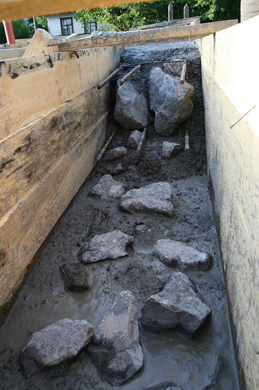

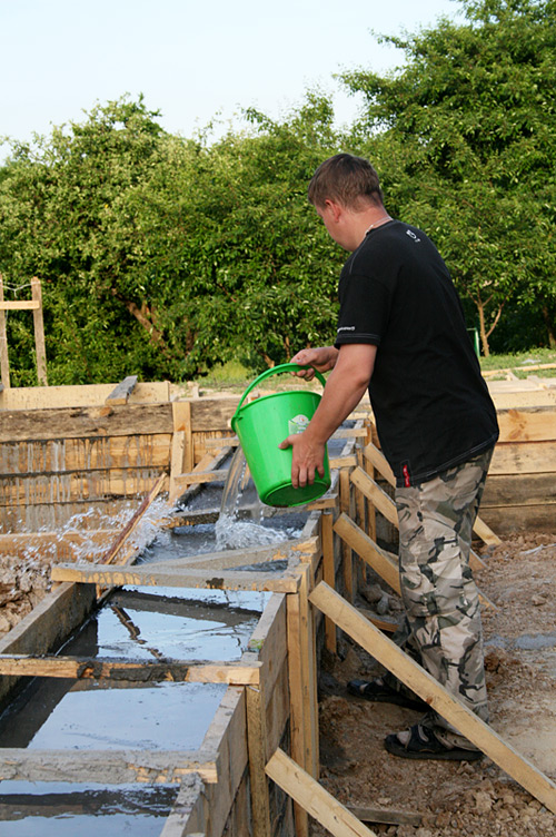

LoopAll Опубліковано: 8 червня 2011 Автор Поділитись Опубліковано: 8 червня 2011 За 2 недели стройки намотал на машине 1500 км, не выезжая из города, сжег около 100 л бензина, это при нынешних ценах на него! А опалубка тем временем заполнялась бетоном: Рабочие умудрялись поместить камни даже внутрь армопояса: Мне показалось, что заливка армопояса у них пошла намного веселее. Результат уже виден, финиш близится: Въезд в гараж ниже нулевой отметки фундамента на 40 см: Вроде ровно? Пару дней фундамент обильно поливали водой, благодаря чему он получился очень аккуратным и без трещин: Как говорят в Америке, Home, sweet home! До праздника Троицы обещали закончить фундамент, а после выходных будут заканчивать подвал с перекрытием. 1 Посилання на коментар Поділитися на інших сайтах More sharing options...

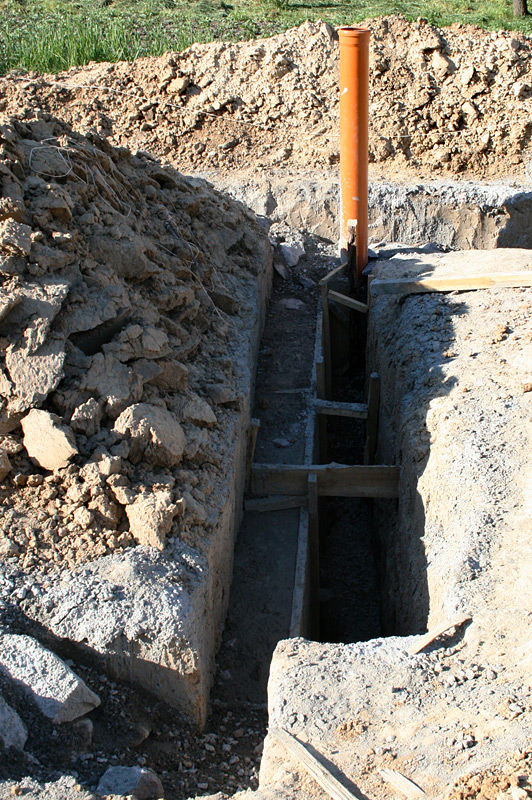

sanykrimea Опубліковано: 10 червня 2011 Поділитись Опубліковано: 10 червня 2011 Не забудьте сделать отводы от каркаса фундамента для СУП (системы уравнивания потенциалов) - возле будущего ВУ (вводного устройства) и для ДСУП (дополнительная система уравнивания потенциалов в ванной). К ВУ и КУП (коробке уравнивания потенциалов) в ванной - стальной полосой сечением не менее 100 мм2 и толщиной не менее 4 мм или стальным прутком, диаметром не менее 10 мм. ДБН В.2.5-27-2006. Інженерне обладнання будинків і споруд. Захисні заходи електробезпеки в електроустановках будинків і споруд 4.1.2 Заземлювачі 4.1.2.1 При спорудженні заземлювального пристрою можуть бути використані: а) природні заземлювачі: - металеві і залізобетонні конструкції будинків та споруд, які знаходяться в контакті із землею, в тому числі залізобетонні фундаменти, які мають гідроізоляційні покриття, в неагресивних, слабоагресивних та середньоагресивних середовищах; - свинцеві оболонки прокладених у землі кабелів, а також інші довговічні металеві покриття кабелів, з яких забезпечено стікання струму замикання у землю; - інші провідні частини, які розміщені в землі і забезпечують виконання вимог, що наведені в 4.1.1.1, наприклад, обсадні труби артезіанських колодязів, свердловин, шурфів; б) штучні заземлювачі: - стержні, штаби, профіль, канати тощо; - металеві ґратчасті конструкції, що укладаються у фундамент будинків та споруд під час будівництва (фундаментні заземлювачі). ... Залізобетонна конструкція, наприклад, фундамент будинку або споруди, може розглядатися як провідна частина, що придатна до виконання функцій заземлювача захисного заземлення, якщо виконуються такі умови: - принаймні близько 50% вертикальних і горизонтальних стержнів сталевої арматури з'єднані між собою зваркою або надійно зв'язані дротом; - вертикальні стержні сталевої арматури з'єднані між собою зваркою або надійно зв'язані дротом; - забезпечена електрична безперервність з'єднань сталевої арматури кожного блоку збірного залізобетону з арматурою суміжних блоків; - сталева арматура залізобетону не є попередньо напруженою. У разі використання залізобетонного фундаменту будинку або споруди як природного заземлювача рекомендується шляхом зварювання з'єднувати в єдину систему сталеву арматуру фундаменту і елементи суміжних будівельних конструкцій будинку (споруди), такі як сталеву арматуру залізобетонних колон та металеві колони Если правильно сделаете - не потребуется сооружать отдельное заземляющее устройство, сэкономите пару тысяч гривен: 4.1.2.4 Штучні заземлювачі слід застосовувати: - у разі відсутності придатних для цілей заземлення природних заземлювачів; - як додаток до придатних для цілей заземлення природних заземлювачів, якщо останні не можуть забезпечити виконання вимоги до опору заземлювального пристрою, або для зниження до прийнятної величини густини струму, що протікає через них (наприклад, через арматуру залізобетонного фундаменту 3 Посилання на коментар Поділитися на інших сайтах More sharing options...
LoopAll Опубліковано: 10 червня 2011 Автор Поділитись Опубліковано: 10 червня 2011 Если правильно сделаете - не потребуется сооружать отдельное заземляющее устройство, сэкономите пару тысяч гривен: Спасибо за совет! Но... Может быть и сэкономил бы, но при подключении электричества электрики в проекте уже нарисовали схему подключения внешнего контура заземления, более того, взяли с меня слово сделать его позже согласно проекту, поскольку по правилам, без него меня вообще не имели права подключать к сети (я подключился не временно для стройки, а на постоянной основе, типа, дом у меня уже стоит, чтоб потом снова не бегать по инстанциям ;). А фундамент уже заканчиваем. Дождь немного мешает долить последние перестенки. До завтра должны управиться. Посилання на коментар Поділитися на інших сайтах More sharing options...
sanykrimea Опубліковано: 10 червня 2011 Поділитись Опубліковано: 10 червня 2011 1.Фундамент - лучший заземлитель, чем отдельное заземляющее устройство и должен использоваться в первую очередь. 2. Проверять будут сопротивление растеканию электрического тока - то бишь отключат проводник от шины в щитке, натыкают в землю электродов и будут с умным видом смотреть на стрелку. Где и какой это заземлитель - никого не интересует (его всё равно не видно), лишь бы сопротивление было в норме. 3. Выпуски таки сделайте - арматура в ж/б в любом случае должна быть присоединена к СУП (если это возможно), с дополнительным заземляющим устройством, либо вместо него. 2 Посилання на коментар Поділитися на інших сайтах More sharing options...
LoopAll Опубліковано: 10 червня 2011 Автор Поділитись Опубліковано: 10 червня 2011 Проверять будут сопротивление растеканию электрического тока Я ж говорю, не будут уже проверять... Проверили всё и согласовали. Выпуски таки сделайте - арматура в ж/б в любом случае должна быть присоединена к СУП (если это возможно), с дополнительным заземляющим устройством, либо вместо него. Дело в том, что я ничего в этой электрике не понимаю, а слово СУП только вызывает у меня в желудке приятное урчание, не более :D Поэтому, даже при всем желании, не смогу объяснить строителям что я от них хочу. Кроме того, весь армопояс (а арматура есть только в нем) уже залит и никаких выпусков из него не делали. Прийдет время электриков - будут делать по обстоятельствам, как нужно будет. Я уже почти 30 лет живу в доме, в котором вообще нет никакого заземления, тьху-тьху, все живы здоровы... Несмотря на это, в своем доме все-равно всё сделаю (постараюсь по крайней мере) по правилам, с заземлением, но без фанатизма и излишних сложностей. Еще раз спасибо! Посилання на коментар Поділитися на інших сайтах More sharing options...
