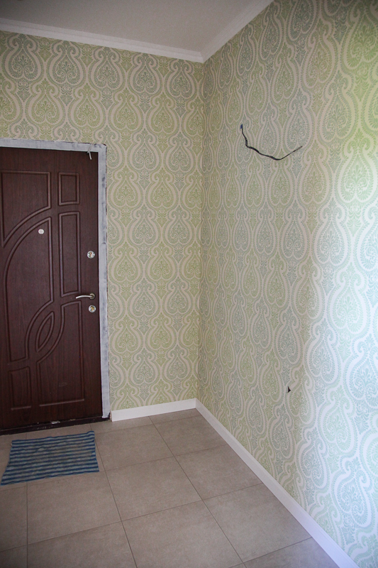

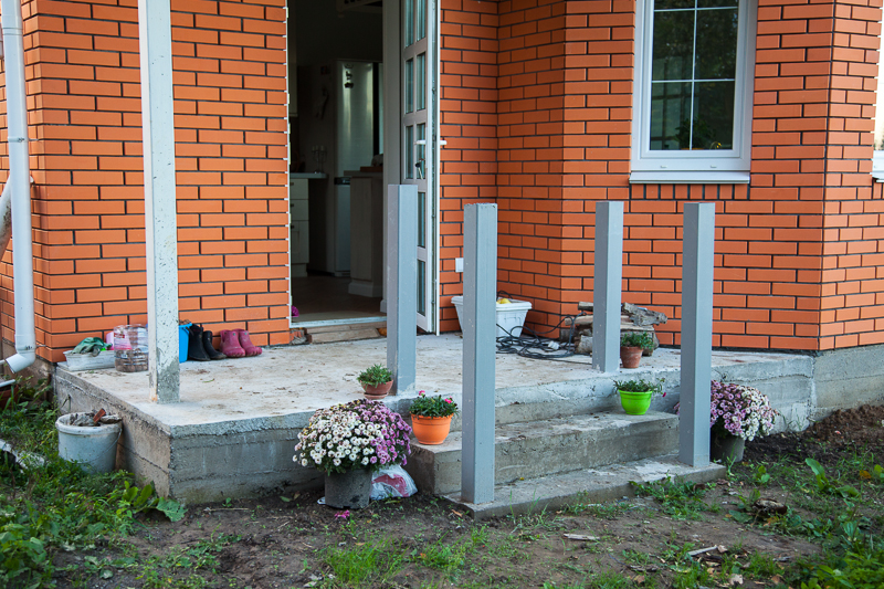

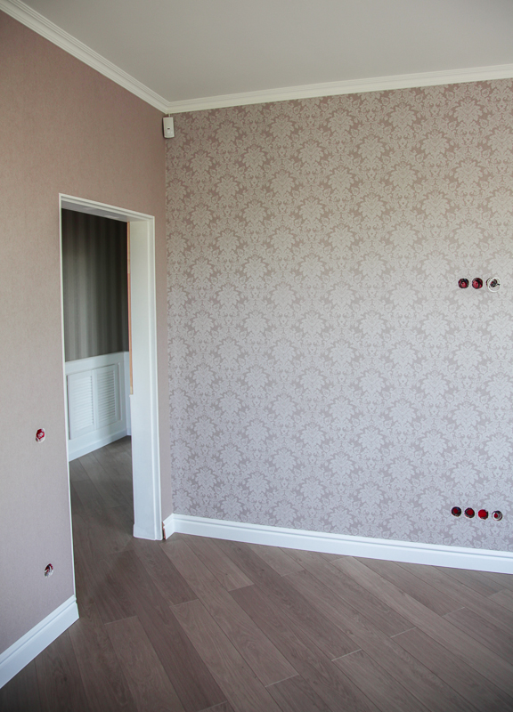

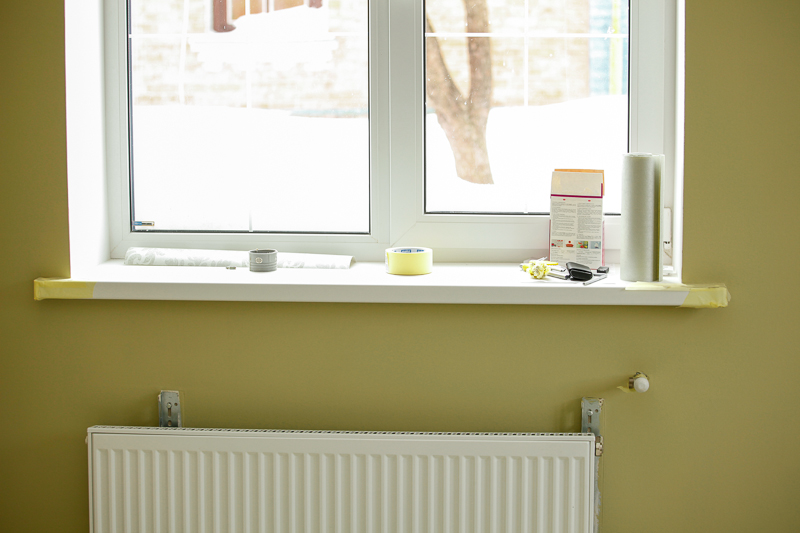

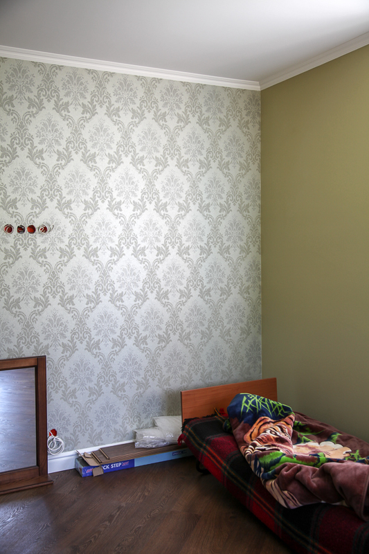

LoopAll Опубліковано: 23 вересня 2013 Автор Поділитись Опубліковано: 23 вересня 2013 Пока снаружи велись ожесточенные бои за спасение террасы, внутри велась не менее ожесточенная борьба стен с обоями. Не всё было гладко, в некоторых местах пришлось переклеивать, но обои были поклеены (историю о покупке обоев и о их продавцах, я, по-моему, писал ранее). Вот тут видно обои в спальне (очень нам нравятся и на вид и на ощупь), в кабинете и прихожей: Но когда мы оклеивали последнюю комнату - гостинную на первом этаже, у нас просто небыло слов. Та же самая проблема с браком обоев . Ругаться снова небыло ни сил, ни желания, сроки поджимали, и мы плюнули на это дело и покрасили уже поклеенные обои в комнате интерьерной краской нежно-оливкового цвета. Получилось - просто изумительно! В этот момент мы даже немного пожалели, что не решились использовать покраску стен в других комнатах. Краска Tikkurilla очень стойкая к повреждениям, не пачкается и отлично лежит на стене. Рекомендую! Не помню, может уже писал... На фото видно, что мы использовали широкий классический белый плинтус высотой 10 см из прессованного МДФ-профиля. Мастера до его покупки и установки всячески выражали нам своё непонимание, как это к коричневому полу можно ставить белый плинтус, крутили пальцами у виска, говорили, что у нас проблемы со вкусом и что получится уродство. Но после установки - они же сами попросили разрешения сфотографировать результат, чтоб показывать эту красоту и предлагать своим будущим заказчикам :D И после этого в дом вернулась тяжелая артиллерия! ... 11 Посилання на коментар Поділитися на інших сайтах More sharing options...

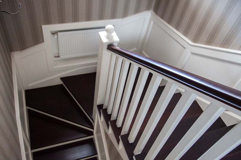

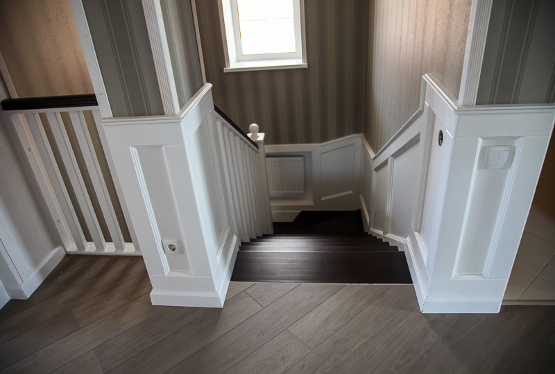

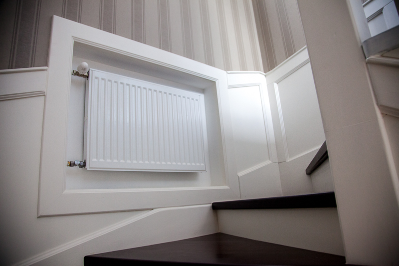

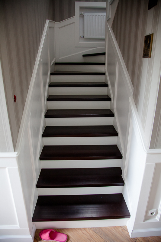

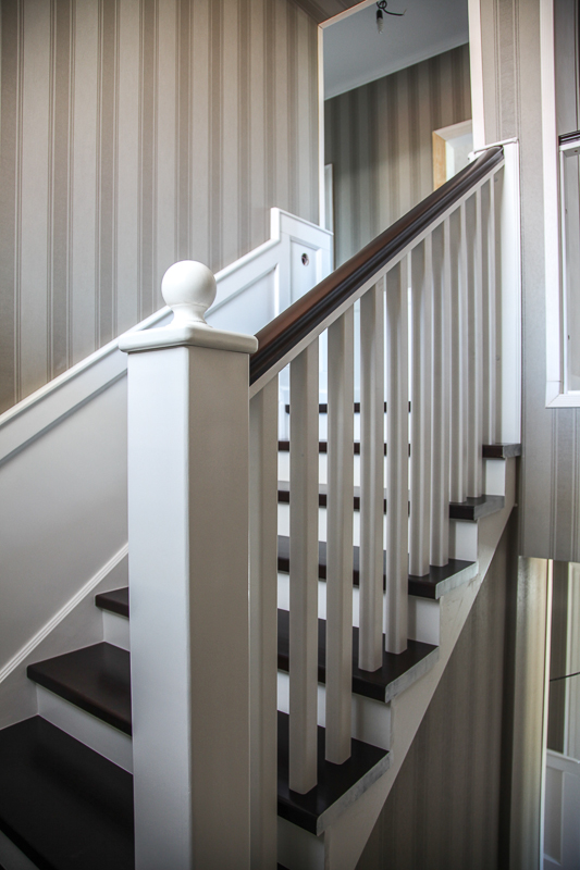

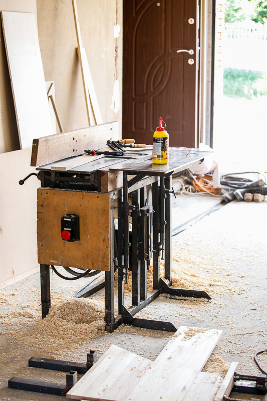

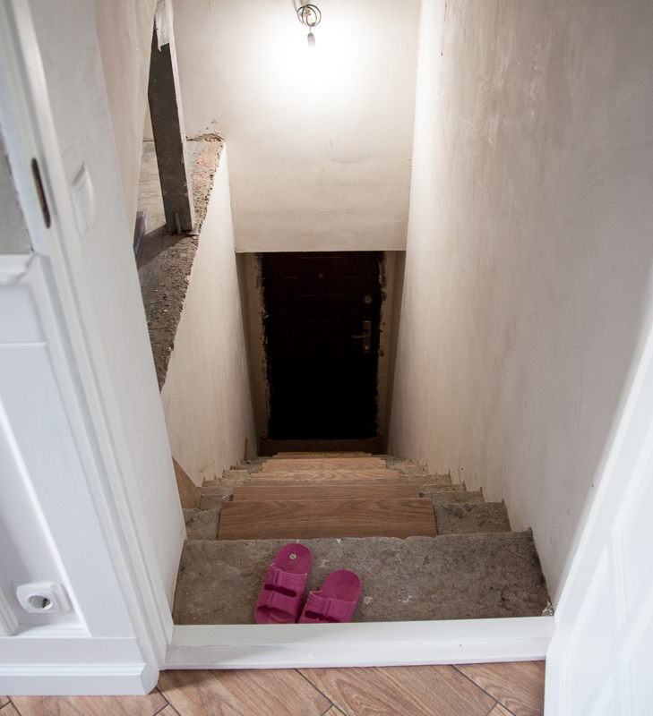

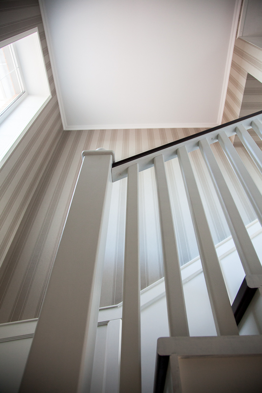

LoopAll Опубліковано: 23 вересня 2013 Автор Поділитись Опубліковано: 23 вересня 2013 ... Во главе артиллерии к нам вернулся дядя Миша и с новыми силами приступил к обшивке лестницы. Дерево (вернее, готовые ступени и щиты из бука) мы закупили чуть раньше на "Деревообробнике". Готовые ступени соединялись с подступенниками с помощью специального паза в форме трапеции и склеивались во время финальной сборки. Забежные ступени пришлось готовить клеить самостоятельно из нескольких частей. Балясины (опять-таки встретившись с непониманием, близким к шоку, со стороны многих знакомых, которые привыкли, что балясины непременно должны быть резными, ну, как минимум, точеными на станке) мы решили сделать самыми простыми, в виде обычной рейки сечением 40х50мм со сглаженными ребрами. Делали их из тех же буковых ступеней, распуская одну ступень на несколько балясин, сглаживая грани полученных заготовок фрезером. Перила использовали стандартные. Через 2 недели с небольшим все ступени, подступенники, перила и балясины были готовы, собраны без крепления на каркасе в единую конструкцию, затем разобраны и были готовы к покраске. Покраску мы решили сделать следующим образом: сами ступени - затонировать в темно-коричневый цвет (очень темный, как черный шоколад) и вскрыть паркетным лаком, а подступенники покрасить в белый цвет той же краской, что и панели на стенах. Покраску я взял на себя, а для тонировки и лакировки решил не рисковать и отвез ребятам, которые занимаются изготовлением и покраской лестниц. Это было ошибкой. Поскольку, как оказалось, в домашних условиях я мог сделать всё не хуже, а может быть даже лучше. Но что сделано, то сделано. Лестница была окрашена и после этого собрана на её постоянном месте. Крепили к металлическому каркасу саморезами, предварительно промазывая места стыков каркаса с деревом жидкими гвоздями. Примыкания по бокам к косоурам загерметизировали белым акриловым герметиком, после чего лестница освоилась, перестала издавать какие-либо звуки и скрипы, одобрительно сверкая своими белоснежными подступенниками, контрастно перекликивающимися с темными, почти черными ступеньками, словно клавиши на рояле. В общем, словами сколько не объясняй, а лучше один раз увидеть, чем сто раз услышать. Что ж, вот она, наша горячо любимая, очень удобная и красивая лестница: Она слилась в единое целое с белыми настенными панелями, объединив корридоры первого, второго этажа и лестницу между ними в единое целое гармоничное пространство. У темных ступеней есть один решаемый недостаток - ночью при плохом освещении они сливаются в одно сплошное темное пятно, поэтому нужно будетс делать хорошее освещение, а также есть у меня мысли со временем сделать под выступами ступеней скрытую подсветку с помощью LED-ленты. А под лестницей, за дверью, приютился небольшой, но очень практичный чулан для крупных вещей вроде новогодней елки, лыж и прочих подобных вещей, с хранением которых всё время возникают определенные трудности в виду их габаритов, а вниз ведет лестница к подвалу, о котором я уже писал ранее, но теперь его просто не узнать. Но об этом чуточку позже 14 Посилання на коментар Поділитися на інших сайтах More sharing options...

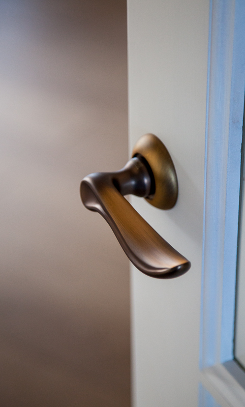

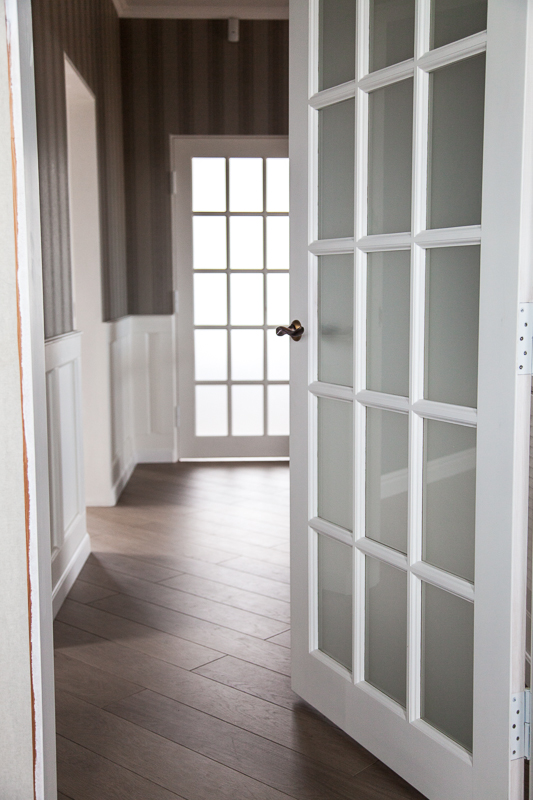

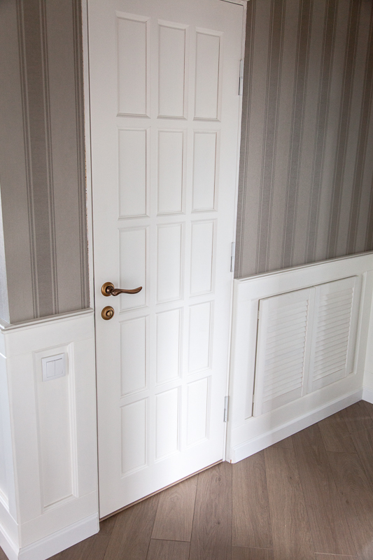

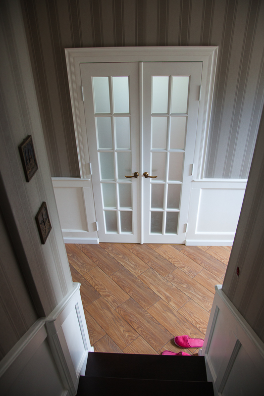

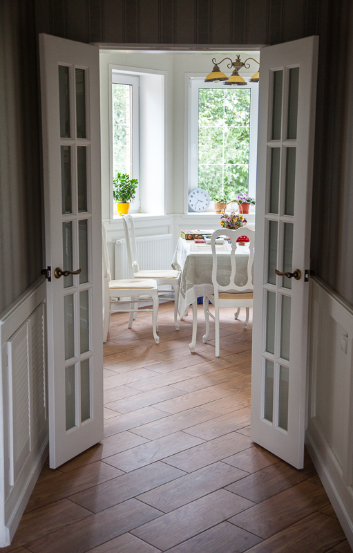

LoopAll Опубліковано: 23 вересня 2013 Автор Поділитись Опубліковано: 23 вересня 2013 После завершения работ по изготовлению лестницы у нас по плану остался последний, очень ответственный и дорогостоящий этап - заказ межкомнатных дверей. На этот шаг мы были изначально обречены, так как оказалось, что все проемы в нашем доме имеют разные размеры и типовыми дверями здесь ну просто никак нельзя было обойтись. Ситуация осложнялась еще и тем, что лутки были установлены еще во время установки стеновых панелей и нужно было искать мастера, который согласится взяться за работу, учитывая возможные сложности в установке. Ну и, понятное дело, мы же не можем делать всё, как у людей, нам обязательно, чтоб всё было с подвыподвертом. В данном случае, мы видели в качестве межкомнатных дверей двери во французском стиле с большим остеклением и тонкими перемычками. Эта работа требует большей аккуратности и усилий, поэтому я был готов к дополнительным затратам и условиям, лишь бы получить именно тот результат, который я хочу. И мы нашли такого мастера, не торгуясь договорились о цене, условиях и сроках. Больше о нем ничего не буду писать. Скажу только, что руки у него из правильного места растут, сделал очень хорошие двери, а вот как человек и партнер - полный мудак (извините). Но не хочу вспоминать о плохом, продолжу о хорошем. Двери нам очень нравятся, они еще больше подчеркнули тот стиль, который мы очень любим и стараемся реализовать в нашем доме. Матовое остекление большой площади позволяет световым лучам из комнат насквозь пронизывать коридоры и соседние помещения, создавая неповторимое, мягкое, очень приятное освещение, вызывающее очень положительные чувства, даже не знаю, как это описать. Весь интерьер стал воздушным, легким и завершенным. Двери слились в единое целое с белыми панелями на стенах еще более усилив эффект единства всего пространства внутри дома, а двустворчатые двери на первом этаже вообще смотрятся, как отдельное украшение интерьера. Ну... писать можно еще очень много, но ближе к делу, вернее, к фотографиям: А вот так мы попадаем в святая святых нашего дома Разумеется, эффект не был бы таким сильным, если бы не замечательные и очень удобные бронзовые ручки, контрастно привлекающие внимание, как бы приглашая открыть дверь и войти: Еще, конечно, не везде есть наличники, но результат уже очень хорош. Нам очень нравится. 11 Посилання на коментар Поділитися на інших сайтах More sharing options...

blacktigra Опубліковано: 25 вересня 2013 Поділитись Опубліковано: 25 вересня 2013 (змінено) У темных ступеней есть один решаемый недостаток - ночью при плохом освещении они сливаются в одно сплошное темное пятно, поэтому нужно будетс делать хорошее освещение, а также есть у меня мысли со временем сделать под выступами ступеней скрытую подсветку с помощью LED-ленты. Я пару раз был в одной двухэтажной квартире, там лестница была тоже с темными забежными ступенями и спрятана в нише, а освещения естественного в нише очень мало. Так вот я обратил внимание что на лестнице на краешках ступеней приклеена какая-то лента. Ходить там приходилось в носках, и эта лента была очень кстати - не позволяла скользить ноге на спуске. Как-то разговорился с "управляющим" квартиры, и он рассказал что один раз вечером теща владельца спускаясь вниз не разглядела ступеньку и ушла в кювет оступилась и упала, благо удачно. И "управляющему" дали партзадание сделать лестницу безопаснее. А лестница там тоже под стать вашей, из дерева, и сама обстановка в квартире не как у пролетариата. Подсветку сделать не разбирая лестницу было практически невозможно. Так он взял и приклеил на каждую ступень полоску сантехнического серого скотча. Если бы мне про это не сказали, я бы и не обратил внимание что это скотч. Выглядит лестница аккуратно, не скользкая, и в сумраке ступени легко различимы. Можно возразить, что скотч на такой лестнице будет смотреться по-колхозному, но должно же хоть что-то в этом доме наконец-то выглядеть по-колхозному. :D P.S. И да, котейка с лестницей шикарны. Змінено 25 вересня 2013 користувачем blacktigra P.S. 1 Посилання на коментар Поділитися на інших сайтах More sharing options...
Махито Опубліковано: 25 вересня 2013 Поділитись Опубліковано: 25 вересня 2013 Подскажите пожалуйста, на фото вида с лестницы какое там напольное покрытие? И одинаковое ли оно с фото №3 кота? И если Вас не затруднит подскажите точный цвет (по маркировке) плитки на кухне Посилання на коментар Поділитися на інших сайтах More sharing options...

LoopAll Опубліковано: 26 вересня 2013 Автор Поділитись Опубліковано: 26 вересня 2013 Подскажите пожалуйста, на фото вида с лестницы какое там напольное покрытие? И одинаковое ли оно с фото №3 кота? И если Вас не затруднит подскажите точный цвет (по маркировке) плитки на кухне Это и есть плитка на кухне, она же в коридоре 1-го этажа на фото вида с лестницы, она же на фото с котом. Производитель "Azulejo" Испания, цвет (тип): "Wood Roble", размер 21х57 Писал уже, что по виду, цвету и фактуре - очень тяжело отличить от натуральной дубовой доски, специально сравнивали рядом. Посилання на коментар Поділитися на інших сайтах More sharing options...
LoopAll Опубліковано: 26 вересня 2013 Автор Поділитись Опубліковано: 26 вересня 2013 LoopAll, а у вас сразу было такое вИденье отделки, стиля? Планомерно шли к результату и ли счастливо сложилось? Были у вас эскизы интерьеров? Я вот очень критично смотрела на фото с белыми плинтусами, пока не сложилась картинка с лестницей с белыми подступенками, такими дверьми и панелями! Очень красиво! Не у каждого.....ммммм так сказать дизайнера..... ТАК получится! Теперь есть ощущение, что должно быть именно так! А в ванную у вас какие двери? Стиль отделки как-то постепенно, планомерно, как Вы написали, формировался в наших головах, предварительных каких-то эскизов у нас небыло (кроме кухни, она уже изначально делалась под мебель такого типа), а там, всё как-то уже по личным ощущениям подбирали - и вот получили такой результат. Естественно, ключевые моменты, вроде цвета дверей, много белого в интерьере, бело-коричневая лестница - были придуманы задолго до начала отделки. А остальное обросло по ходу дела само Конечно же, мы вдохновлялись фотографиями забугорных интерьеров и интерьеров в ихних фильмах. Двери в ванные комнаты и в подвал такого же типа, как и все остальные, только с глухими деревянными филенками, были на фото уже: Полную гармонию еще, конечно, нужно реализовать, установив широкий белый наличник по периметру дверей, тогда вообще всё должно заиграть. 4 Посилання на коментар Поділитися на інших сайтах More sharing options...
loader Опубліковано: 27 вересня 2013 Поділитись Опубліковано: 27 вересня 2013 Полную гармонию еще, конечно, нужно реализовать, установив широкий белый наличник по периметру дверей, тогда вообще всё должно заиграть. Очень крутой интерьер вышел 1 Посилання на коментар Поділитися на інших сайтах More sharing options...

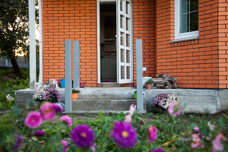

LoopAll Опубліковано: 27 вересня 2013 Автор Поділитись Опубліковано: 27 вересня 2013 Выдалась минутка, можно продолжить мой отчет. Погода сейчас, как все, наверное, заметили, довольно скверная, на улице сильно не поработаешь, а вот летом были замечательные теплые солнечные деньки, когда в доме отсиживаться ну просто не было сил. Поэтому, предварительно пошастав по интернету, вдохновившись множеством красивых картинок, я, наконец-то, определился с внешним видом нашего крылечка у выхода из кухни в сад. А поскольку, как оказалось, этой дверью мы пользуемся ну ооочень активно - решил начать работу именно с него. К сожалению (или к счастью ) все имевшиеся на тот момент бюджетные средства уже были распределены по срочным текущим делам (двери, лестница, терраса), то ничего не оставалось, как засучить рукава, достать лопаты, бетономешалку, прочие рабочие инструменты - и приступить к практической реализации задуманного крыльца самостоятельно. Вот такие крылечки из интернета понравились нам с женой и мы решили взять их в качестве исходных образцов: Основательно изучив матчасть и сопоставив её с собственными пожеланиями (например, пожелание иметь возможность выходить на крылечко босиком и нежелание периодически махать кисточкой с краской) решили остановиться на достаточно дорогой, но практичной террасной доске из композита в качестве напольного покрытия. Перила и ограждения - сделаем из дерева (скорее всего из бука) и покрасим в белый цвет. Но для реализации всего этого, для начала, следовало сделать хороший фундамент и залить ровную стяжку и ступеньки. Взялся за лопату - и принялся копать траншеи. Иногда очень даже полезен физический труд, тем более, что дело было под накрытием, земляная работа за 2 неполных дня была сделана (траншея под прямоугольный ленточный фундамент глубиной 60 см). Ну а потом за недельку опалубка, заливка с армированием, засыпка, стяжка - и это всё дело превратилось в красивое аккуратное крылечко, которым уже, в принципе, можно пользоваться. Тут же пригодились остатки металлических труб, которые служат опорами для накрытия - теперь они пригодятся для крепления перил и ограждений крылечка (обрезать их по высоте решил позже, если кто заметит их разную высоту) Ну и, конечно же, свято-место пусто не бывает, поэтому сразу же после схватывания крылечко как-то незаметно начало обрастать всяческими украшательствами вроде вазончиков-цветочков. И кто-бы мог это сделать? :D Вот так. Остальные работы по крылечку пока не получается закончить, поэтому вся оставшаяся красота и марафет будут наводиться, скорее всего, уже в следующем году. 4 Посилання на коментар Поділитися на інших сайтах More sharing options...

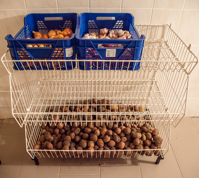

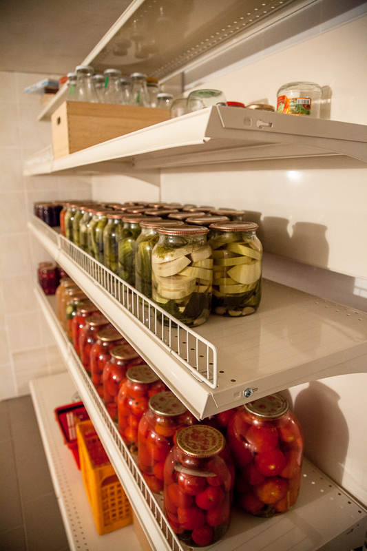

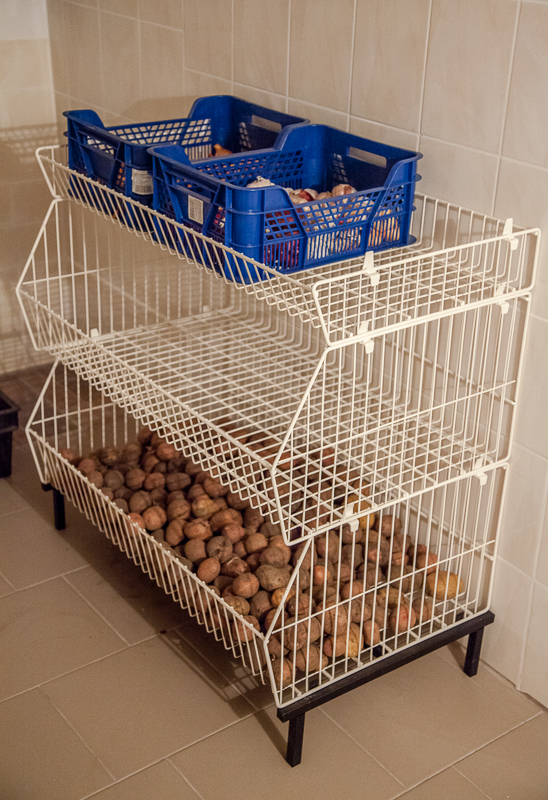

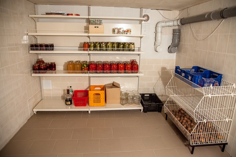

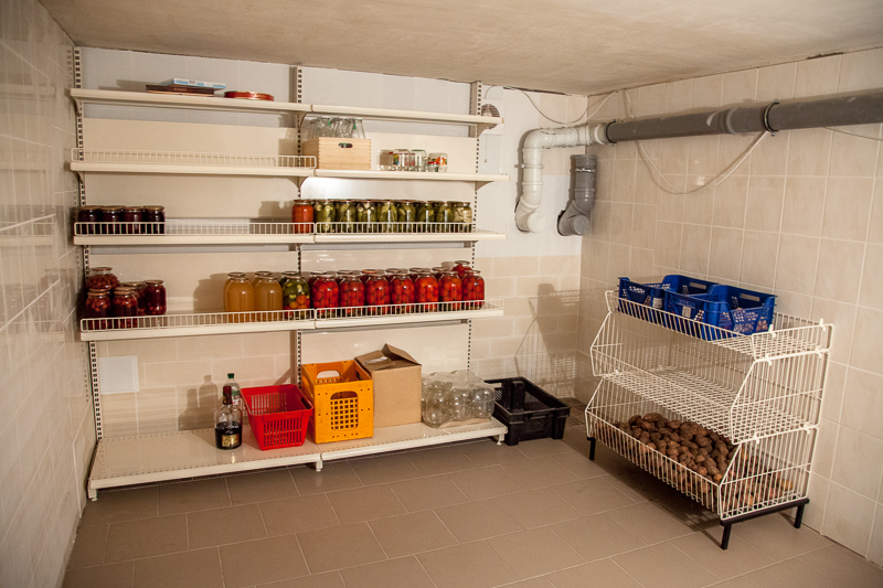

LoopAll Опубліковано: 27 вересня 2013 Автор Поділитись Опубліковано: 27 вересня 2013 Ну и, раз пошла такая пьянка, продолжу рассказ о пользе труда, который, как известно, облагораживает человека. А именно... Чем ближе подходило к концу лето - тем больше всяческих доморощенных припасов начало скапливаться в импровизированном чулане под лестницей (мешки с картошкой, ящики с луком и морковкой, консервация), превращая это место в страшный бардак. Дело требовало незамедлительного вмешательства и я решил (а до официально запланированного переезда осталась одна неделя) потратить неделю с пользой и убить сразу трех зайцев ("ух, глаза мои загребущие!":twisted:) - обеспечить хранение продуктов в соответствующих условиях, облагородить еще одно помещение в доме - подвал и расчистить бардак под лестницей. Перед началом была произведена инвентаризация всех остатков керамической плитки после отделки двух санузлов и котельной, которая выявила около 8 кв. метров вполне подходящей плитки (хоть и разных мастей и калибра) для того, чтобы уложить ее на стены подвала. В подвале стены были тщательно высушены, снята шпаклевка, которая не оправдала оказанного её ранее высокого доверия. Пол и стены по пояс были промазаны остатками гидроизоляционной смеси, которую мы использовали на террасе, затем прогрунтованы, прошпаклеваны тонким слоем клея для плитки Ceresit 117. Докупил недостающей плитки (выбирал самую простую и дешевую в Эпицентре) - и принялся к укладке. Вся работа заняла около 5 дней, зато за это время я уже настолько приловчился, что укладывал до 10 квадратов плитки за 1 день, при этом всё получилось ровно и аккуратно. После затирки швов - подвал было не узнать - вполне себе такое жилое помещение получилось До последнего не мог придумать, как поступить со стеллажами для хранения продуктов, но, покупая плитку в Эпицентре - нечаянно прошелся по ряду со стеллажами - и всё вырисовалось само собой. Не пожалев пару тыщ денег - в результате - у нас теперь все продукты выложены по полочкам, всё аккуратно и удобно, легкодоступно и легкоубираемо. В случае необходимости - все конструкции разбираются и выносятся в течении часа. И никакой тебе сварки, покраски, нервотрепки и прочих неприятных моментов, которые я уже начинал было представлять себе до этого. В общем, хватит текста, переходим к наглядным пособиям: Стеллажи такие, как используются в магазинах - очень устойчивые и выдерживают большие нагрузки, легко монтируются и позволяют подстроить все полки (которые бывают разных форм и размеров и продаются отдельно) под любые потребности. На первой фотографии можно рассмотреть приточную (слева внизу на дальней стене) и вытяжную (справа вверху, с вентилятором) вентиляцию, которая работает и без вентилятора, но с ним - намного эффективнее. Интересный момент - приточная труба не работала как ей положено до тех пор, пока ее внешний вывод, который до этого выходил в гараж, не был выведен на улицу сквозь стену гаража над фундаментом - такая вот загадочная физика, но после выполнения этой процедуры - вся система заработала как положено. P.S. Холодный подвал с выходом прямо из дома - это очень и очень удобно!!! 12 Посилання на коментар Поділитися на інших сайтах More sharing options...

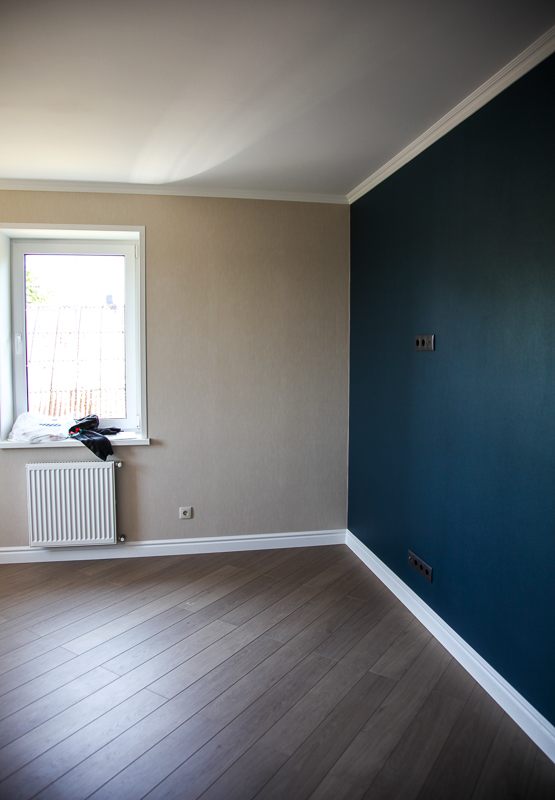

gRafika Опубліковано: 28 вересня 2013 Поділитись Опубліковано: 28 вересня 2013 Здравствуйте LoopAll, читаю вашу тему, ооочень и очень интересно и познавательно. Собираемся с духом на постройку дома, пока подкапливаем средства и собираем материал. Подскажите плиз, ранее вы показывали детскую в морских тонах, скажите это для мальчика или для девочки и какого возраста? и если можно сориентируйте, какова площадь готовой детской - в реальности ее хватит для допустим смежной спальни двух ребятишек? заранее благодарю Добавлено через 9 минут Очень понравилось первое крылечко на подборке, мечтаю о таком основном входе Посилання на коментар Поділитися на інших сайтах More sharing options...

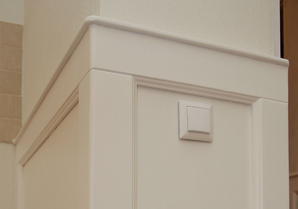

gRafika Опубліковано: 3 жовтня 2013 Поділитись Опубліковано: 3 жовтня 2013 Сразу прошу прощения за много много букв. Перечитываю всю темку, возникла кучка вопросов. Если не затруднит помогите с ответом. 1 "Не был бы столь любезен многоуважаемый Джин.." - выложить фото с приближенным профилем стеновых панелей, раз уж вы смогли реализовать ТАКИЕ мечты и быть первооткрывателями! 2 Второй момент у вас в плане на втором этаже предусмотрено техническое помещение, достаточно просторное, не приспособили к чему-то? 3 Третий вопрос: Вы живете неподалеку и имеете возможность постоянно находиться на стройке или как еще обеспечивали безопасность завозимых материалов?(кирпич, цемент и тд) 4 Реально ли сделать из чердака студию, если отказались от нулевого?:roll:Заранее благодарю за помощь. И конечно счастья вашей семье в новом доме! Посилання на коментар Поділитися на інших сайтах More sharing options...
LoopAll Опубліковано: 8 жовтня 2013 Автор Поділитись Опубліковано: 8 жовтня 2013 Здравствуйте LoopAll, читаю вашу тему, ооочень и очень интересно и познавательно. Собираемся с духом на постройку дома, пока подкапливаем средства и собираем материал. Подскажите плиз, ранее вы показывали детскую в морских тонах, скажите это для мальчика или для девочки и какого возраста? и если можно сориентируйте, какова площадь готовой детской - в реальности ее хватит для допустим смежной спальни двух ребятишек? заранее благодарю Здравствуйте. Детская в морских тонах, поскольку, как известно, море вызывает восторг как у мальчиков, так и у девочек. На данный момент оно очень нравится их будущим родителям (то есть нам ). Будет пацан - навесим пиратских флагов, будет девченка - добавим розовенького и навешаем попугайчиков, в общем, чего гадать, не оставлять же детскую без обоев, в самом деле. А там время покажет... Парочка детишек дошкольного и младшего школьного возраста спокойно смогут сожительствовать в этой комнате площадью 15 кв.метров (мы с братом вполне комфортно жили и в более старшем возрасте в такой же размером комнате). 1 Посилання на коментар Поділитися на інших сайтах More sharing options...
LoopAll Опубліковано: 8 жовтня 2013 Автор Поділитись Опубліковано: 8 жовтня 2013 Сразу прошу прощения за много много букв. Перечитываю всю темку, возникла кучка вопросов. Если не затруднит помогите с ответом. 1 "Не был бы столь любезен многоуважаемый Джин.." - выложить фото с приближенным профилем стеновых панелей, раз уж вы смогли реализовать ТАКИЕ мечты и быть первооткрывателями! 2 Второй момент у вас в плане на втором этаже предусмотрено техническое помещение, достаточно просторное, не приспособили к чему-то? 3 Третий вопрос: Вы живете неподалеку и имеете возможность постоянно находиться на стройке или как еще обеспечивали безопасность завозимых материалов?(кирпич, цемент и тд) 4 Реально ли сделать из чердака студию, если отказались от нулевого?:roll:Заранее благодарю за помощь. И конечно счастья вашей семье в новом доме! Спасибо. Итак, отвечаю по пунктам: (Не мог ответить раньше, поскольку из-за скачков напряжения вышел из строя основной винчестер на компьютере, пришлось повозиться с восстановлением работоспособности. Причина перебоев - по словам электриков, в нашем районе какой-то шумахер въехал в какую-то подстанцию, чем добавил всем неприятностей.) 1: 2: Техническое помещение будет содержать в себе полноценную лестницу на чердак, под которой будет обустроено рабочее место для жены (кабинет). Там же выход на террасу. 3: Безопасность материалов обеспечивалась днем пребыванием нас самих на стройке, ночью - бдительностью соседки и деревянным сарайчиком с китайским замком за 12 грн. Ни кирпич, ни ракушняк, ни доски, ни балки, ни тюки с минватой, ни пластиковые бочки и тачки, хранящиеся некоторое время прямо на улице возле сарая никому, к счастью, не понадобились. А вообще, материалы подвозились по мере надобности и подолгу не хранились. 4: Небольшую студию, обеспечивающую возможность полноценной работы вполне можно сделать на чердаке, и так мы и сделаем (немножко высоты потолка маловато, но поздно мы придумали это, поэтому придется использовать то, что есть). Конечно, немного жаль, что нет цоколя, но, если бы мы с ним связались, мы бы еще долго не переехали в свой дом. А большую студию намного проще арендовать где-нибудь в городе при необходимости. 1 Посилання на коментар Поділитися на інших сайтах More sharing options...
