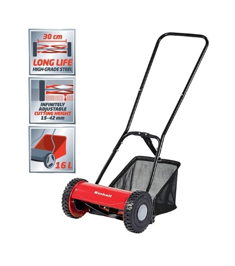

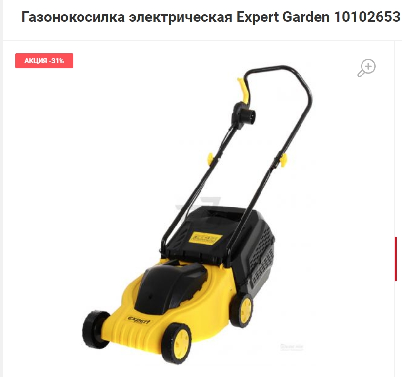

Romatr Опубліковано: 29 квітня 2019 Поділитись Опубліковано: 29 квітня 2019 Форумчане нужен совет, что выбрать, для покоса 1 сотки газона: Есть 2 варианта 1) Какой-то ноу-нейм в эпике за 1100 грн электрическая 2) Механическая - Einhell GC-HM 30 цена 1200 грн В будущем возможно газона добавится но еще на сотку максимум. Фото прилагаю. Вроде бы можно электро взять, но не сдохнет ли она через год. В механике по сути ломаться нечему, но не знаю насколько удобно ей пользоватся Псс: вообще в хозяйстве есть мотокоса, но в теме про газон отвечали что ей лучше не косить газон. Посилання на коментар Поділитися на інших сайтах More sharing options...

whisker Опубліковано: 30 квітня 2019 Поділитись Опубліковано: 30 квітня 2019 Форумчане нужен совет, что выбрать, для покоса 1 сотки газона: Есть 2 варианта 1) Какой-то ноу-нейм в эпике за 1100 грн электрическая 2) Механическая - Einhell GC-HM 30 цена 1200 грн В будущем возможно газона добавится но еще на сотку максимум... Можно смело брать эту желтую. У меня уже 4 года. Площадь - 10 соток. Отношение - не бережное, на участке ямы, попадался щебень. Короче, я ее убивал. У меня не газон, а сільскі бур"яни. Я косить не люблю, но надо. Через 2 года поменял электродвигатель. Из-за плохих подшипников начал меняться зазор и двигатель запускался через раз, пока не сгорел. Купил на ОЛХ первый попавшийся асинхронник, присобачил на фанере вместо старого - и она снова в строю. На данный момент сильно потрескался корпус. Думал, за зиму сварю из металла, но как-то не сложилось. На прошлой неделе купил макиту, после праздников попробую. Правда цена в три раза дороже этого эксперта. Основные достоинства эйнхеля-эксперта: - цена! За 40 баксов она косит отлично! - легкая, с ней справится даже хрупкая женщина - в меру шумная, немного более чем пылесос. - нож широкий и толстый, Точится любой болгаркой, точилом. Можно напильником. При попадании на камень будут зазубрины. - дует прилично. Если трава сухая, можна набить полный контейнер. На мокрой траве надо чистить чаще. Вообще контейнер 30 литров явно маловат, она реально дует так что можно повесить в 3 раза больше. Я даже пробовал на деревянном каркасе большой строительный мешок из супермаркета прицепить - так реже чистить. Про маневренность говорить не приходится, но это проблема всех четырехколесных машин. Идеальное решение - двухколесная, чтобы разворачиваться на месте и залезть в любую дырку. Но для таких задач есть триммер. Недостатки: - как любой дешевый китаец не любит насилие. Поэтому для одной-двух соток вполне достаточно при бережном отношении. - Пластик корпуса тонкий, поэтому на ямах и горбах она едет как телега, и ножом иногда режет землю. На ровном участке проблем нет - стрижет как футбольное поле. - С высотой покоса лучше не экспериментировать. Желательно сразу зафиксировать нужную каким нибудь брусочком и парой шурупов. В общем, при невысоких требованиях - годный вариант. Самое главное, она лучше триммера тем, что позволяет легко наполнять компостную яму срезанной травой. Потом получается шикарный перегной для растюшек. 1 Посилання на коментар Поділитися на інших сайтах More sharing options...
Romatr Опубліковано: 30 квітня 2019 Поділитись Опубліковано: 30 квітня 2019 Через 2 года поменял электродвигатель. Из-за плохих подшипников начал меняться зазор и двигатель запускался через раз, пока не сгорел. Вот именно по этой причине и думаю что может взять Einhell GC-HM 30? Там по сути только ножи точить, ну и газон не запускать. Посилання на коментар Поділитися на інших сайтах More sharing options...
whisker Опубліковано: 30 квітня 2019 Поділитись Опубліковано: 30 квітня 2019 Вот именно по этой причине и думаю что может взять Einhell GC-HM 30? Там по сути только ножи точить, ну и газон не запускать. Не запускать - не получится. Пару раз, когда будет дождь и у Вас не будет возможности косить, трава попрет так, что будет перерост. И эта ручная захлебнется. А электрической пофигу. 3000 оборотов даже тупым ножом могут косить. При этом ручной придется очень энергично маслать. Это как сравнивать электровеник и пылесос. Вроде метет, но проще и быстрее пыликом. 1 Посилання на коментар Поділитися на інших сайтах More sharing options...
Romatr Опубліковано: 1 травня 2019 Поділитись Опубліковано: 1 травня 2019 У нас газона 18 метров)))))))) Купили самую дешевую за 1300- очень довольны))) Какую если не секрет, можно в личку а то что не смотрел в районе 1500 народ хает что сгорают на 2 сезон а иногда и впервый... Посилання на коментар Поділитися на інших сайтах More sharing options...
Romatr Опубліковано: 1 травня 2019 Поділитись Опубліковано: 1 травня 2019 Не запускать - не получится. Пару раз, когда будет дождь и у Вас не будет возможности косить, трава попрет так, что будет перерост. И эта ручная захлебнется. А электрической пофигу. 3000 оборотов даже тупым ножом могут косить. При этом ручной придется очень энергично маслать. Это как сравнивать электровеник и пылесос. Вроде метет, но проще и быстрее пыликом. Ох и дилемма с этими бюджетными косилками... ладно что-то возьму.. как инженера механика очень манит в силу простоты эксплуатации. На форуме я так понимаю никто такие-то не юзает? Посилання на коментар Поділитися на інших сайтах More sharing options...
