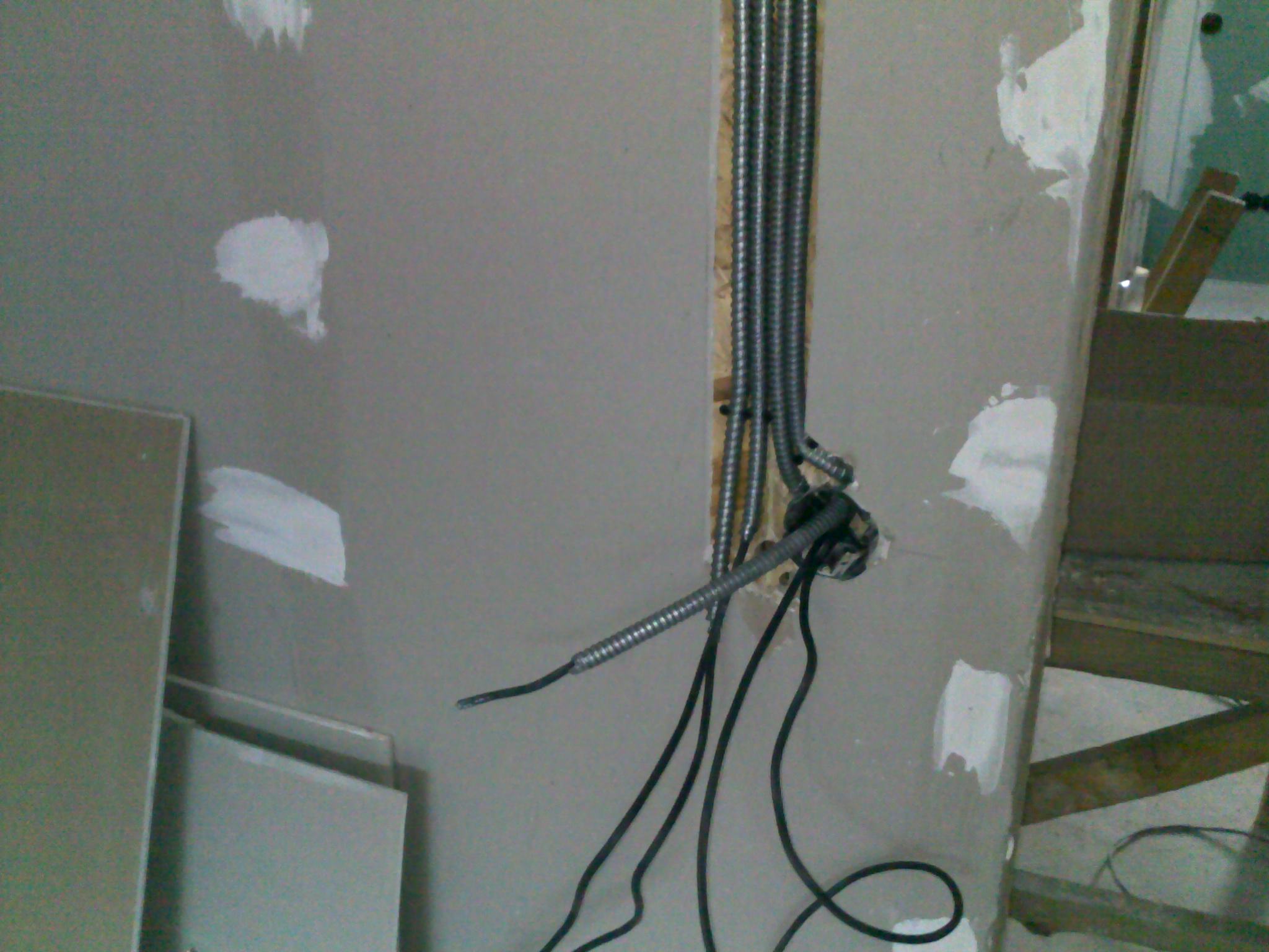

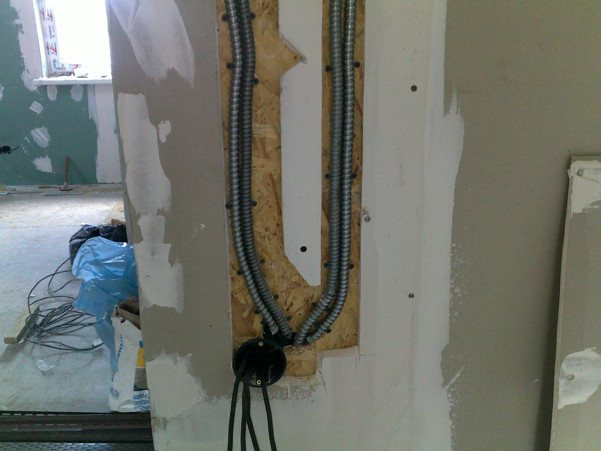

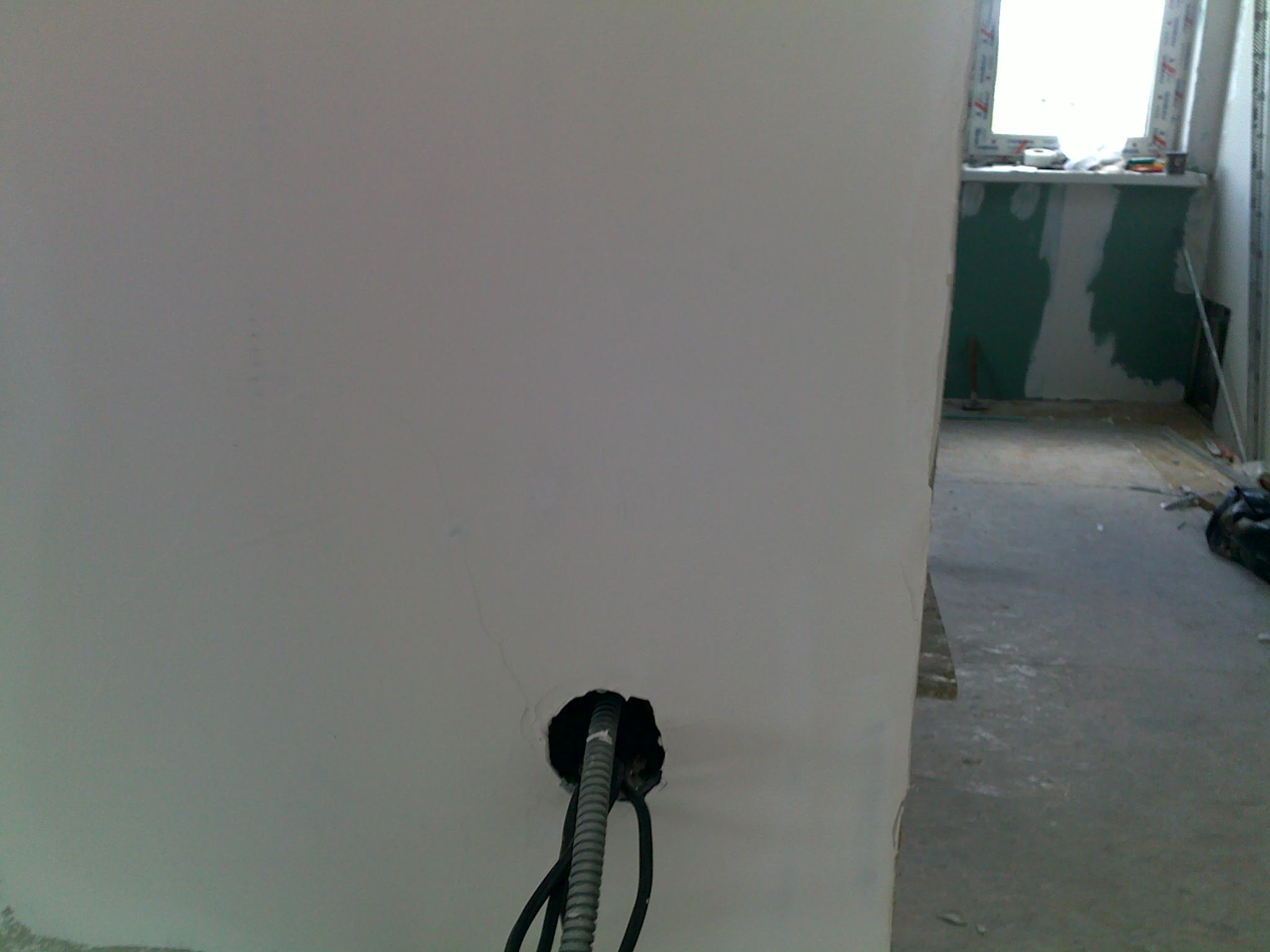

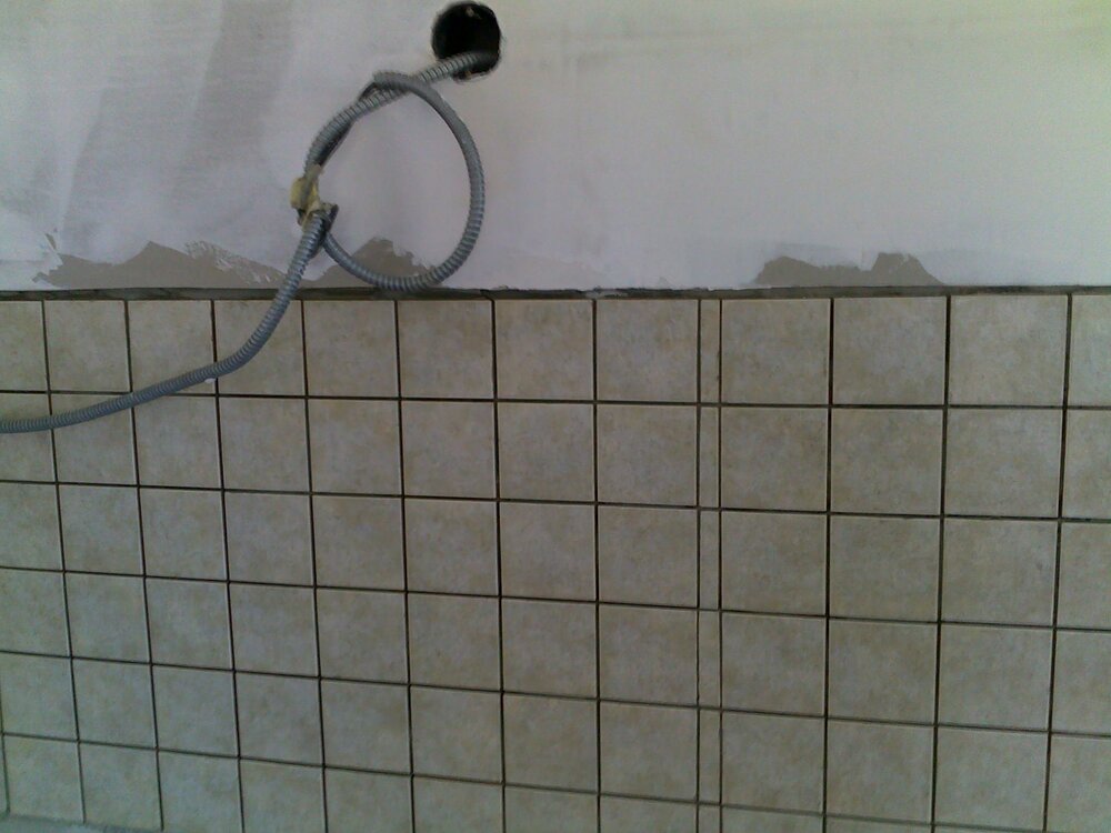

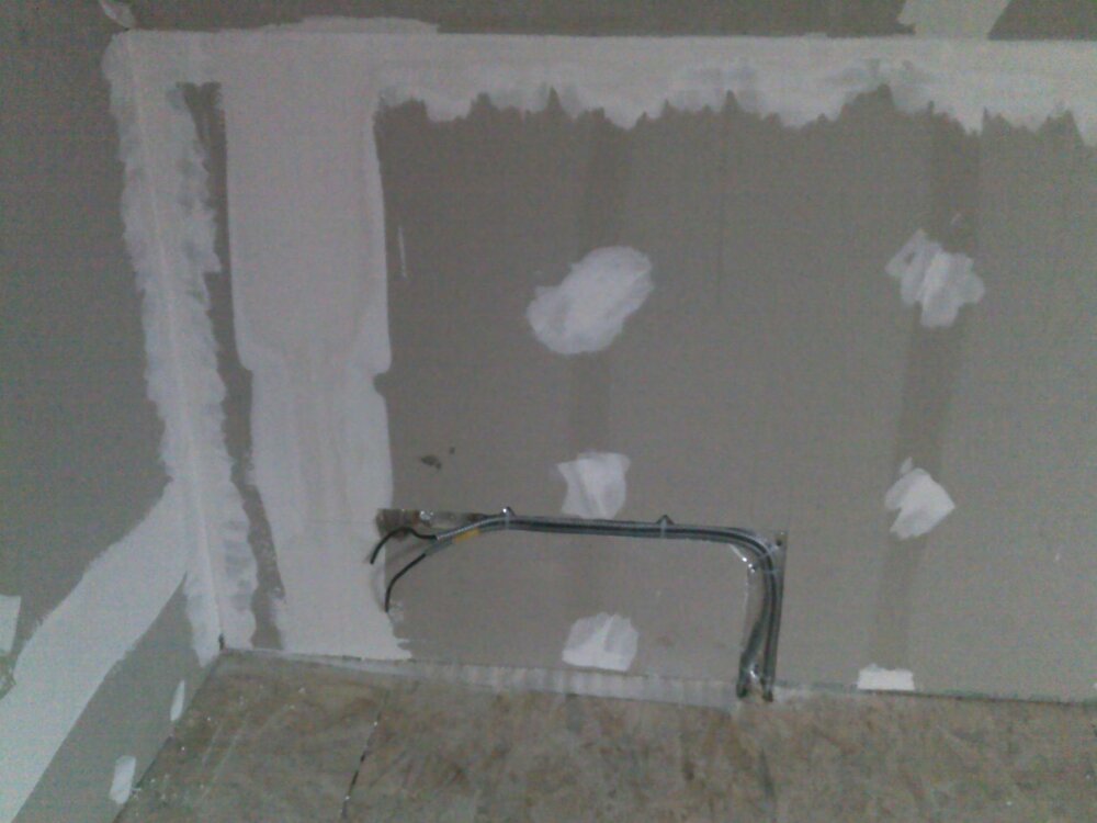

PostgreMan Опубліковано: 30 квітня 2011 Автор Поділитись Опубліковано: 30 квітня 2011 Неспеша делается проводка электрики. Посилання на коментар Поділитися на інших сайтах More sharing options...

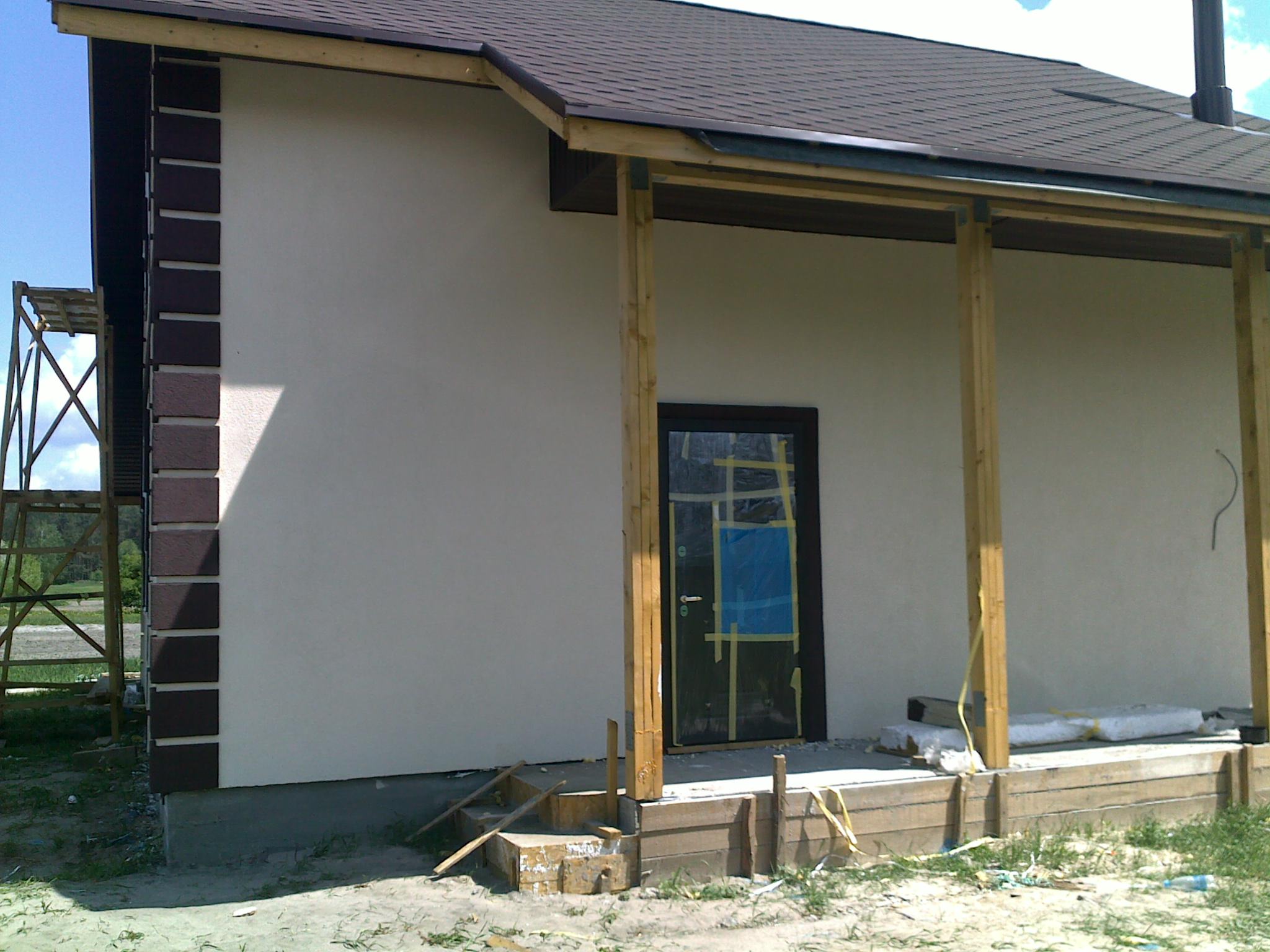

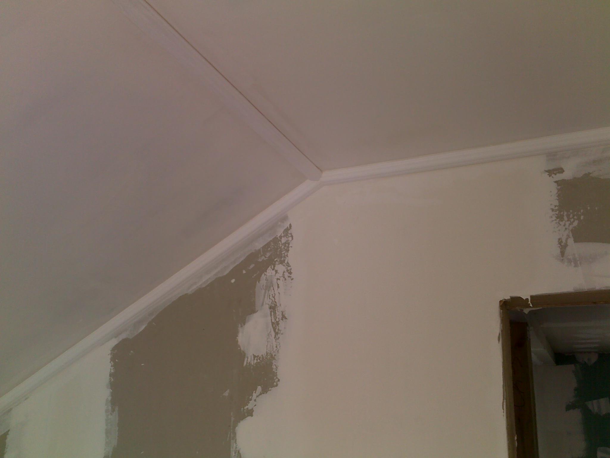

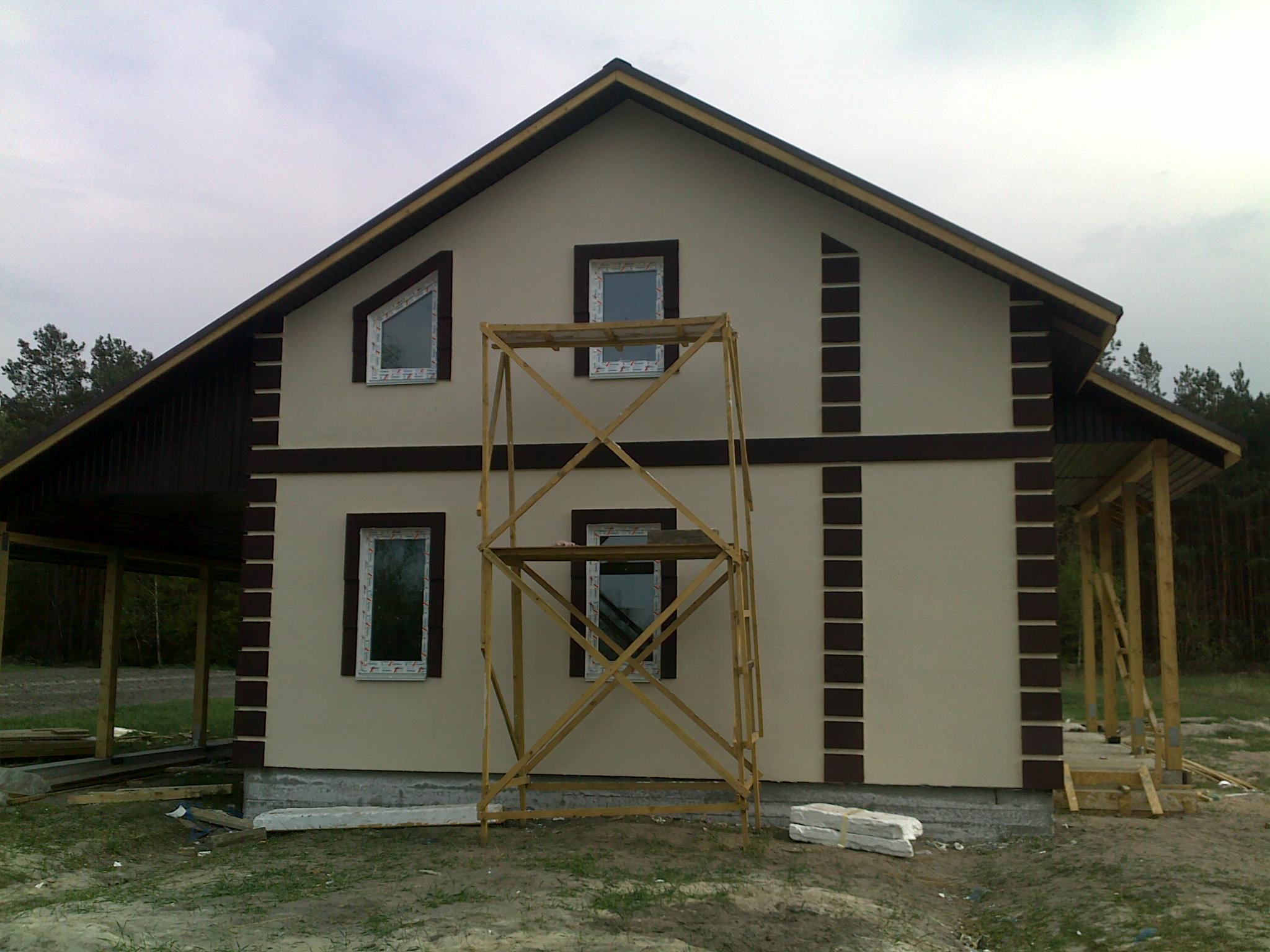

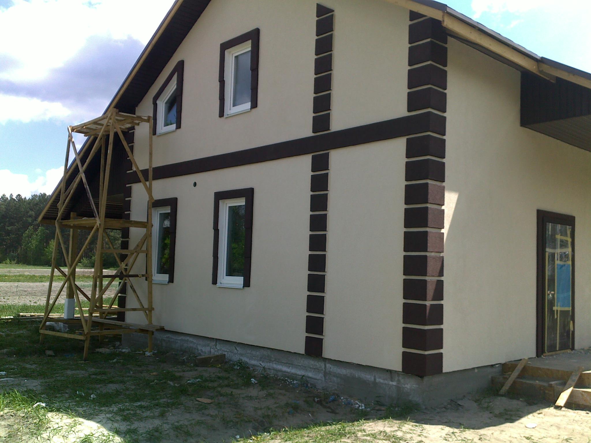

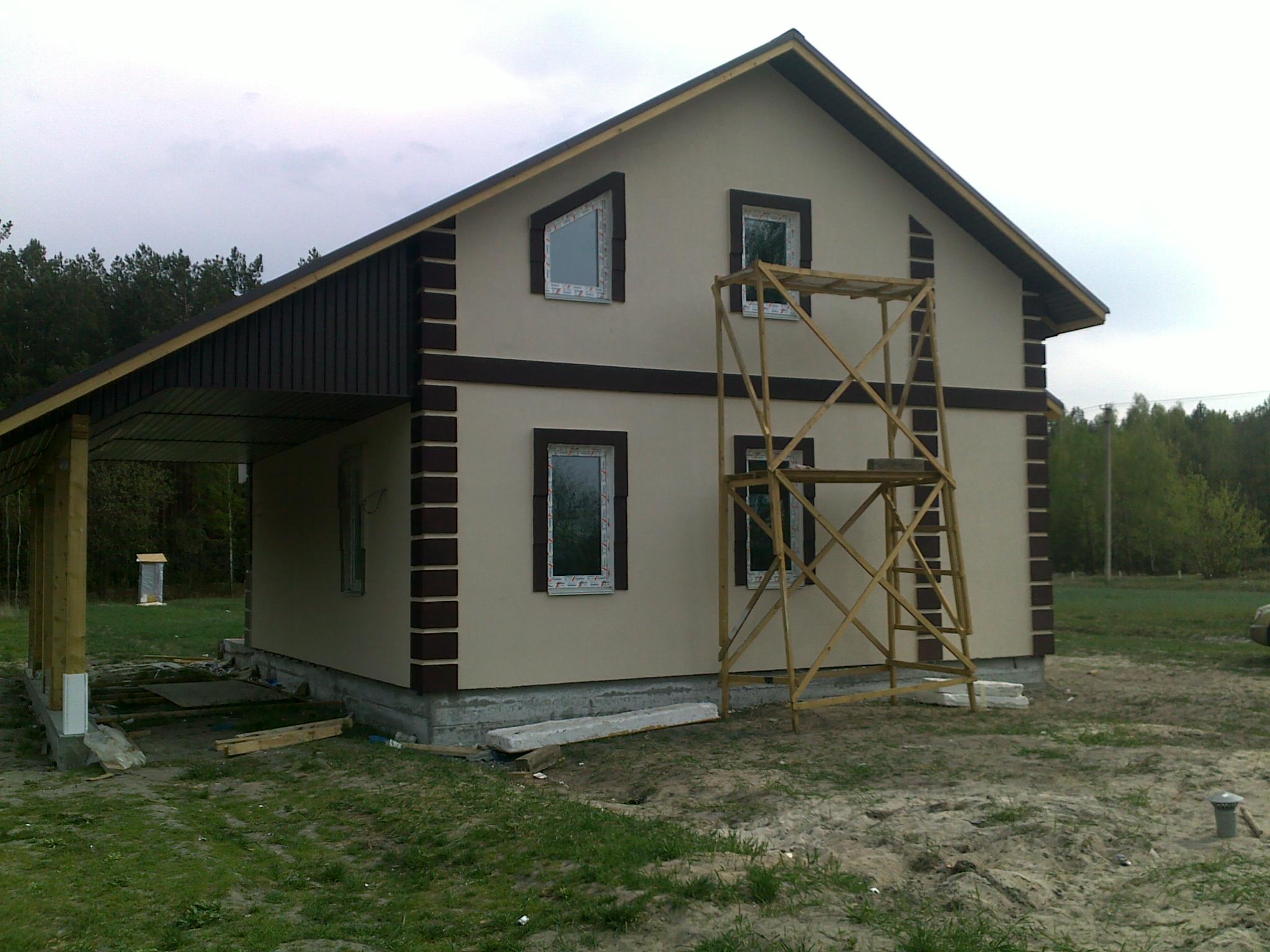

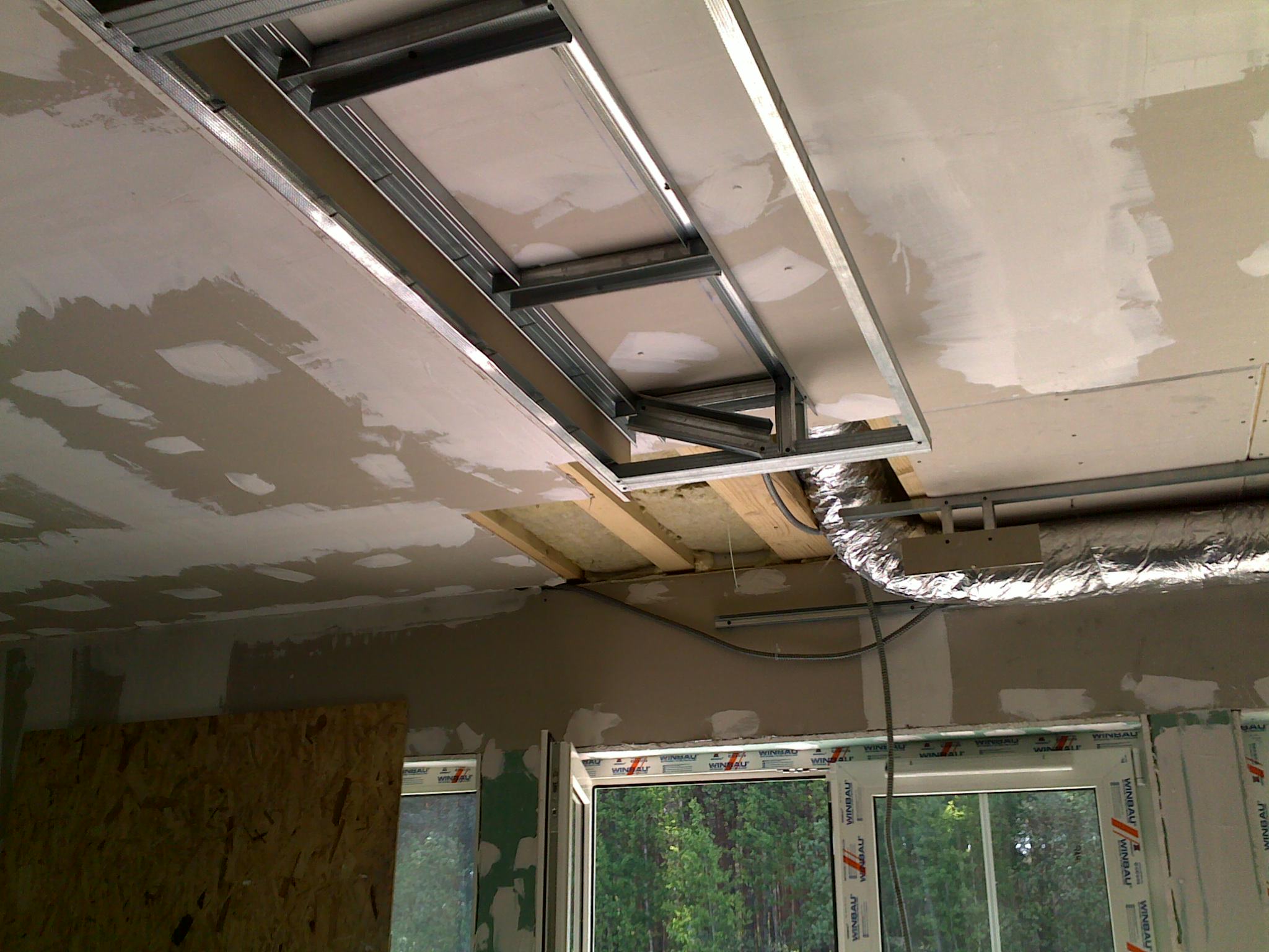

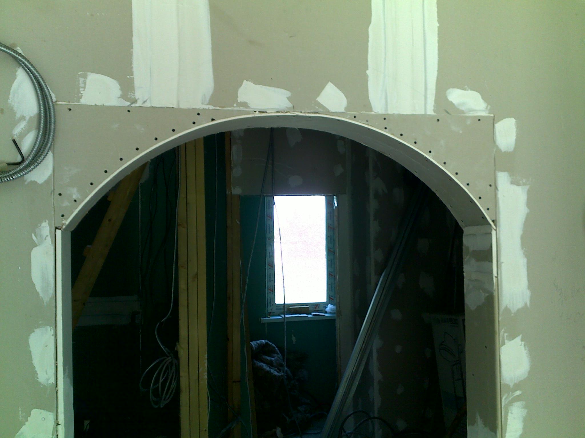

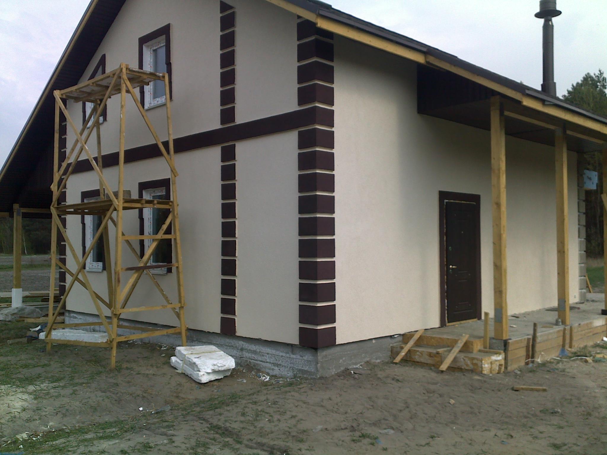

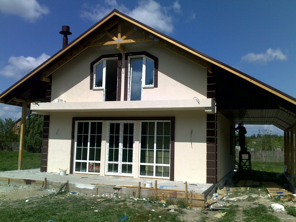

PostgreMan Опубліковано: 30 квітня 2011 Автор Поділитись Опубліковано: 30 квітня 2011 Подобрана краска для декора фасада. На сегодняшний день фасад выглядит так. Осталось сделать одну стену, праздники сильно тормозят... 2 Посилання на коментар Поділитися на інших сайтах More sharing options...

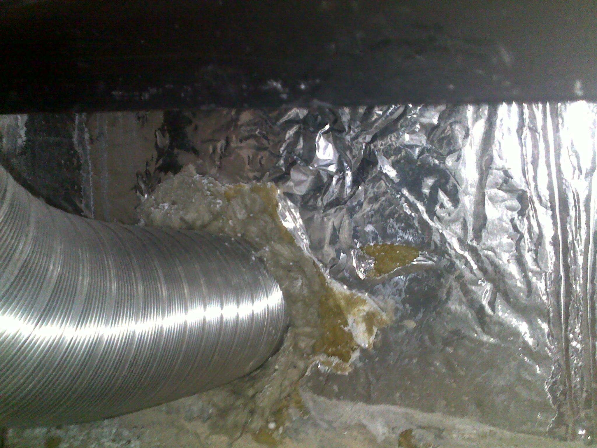

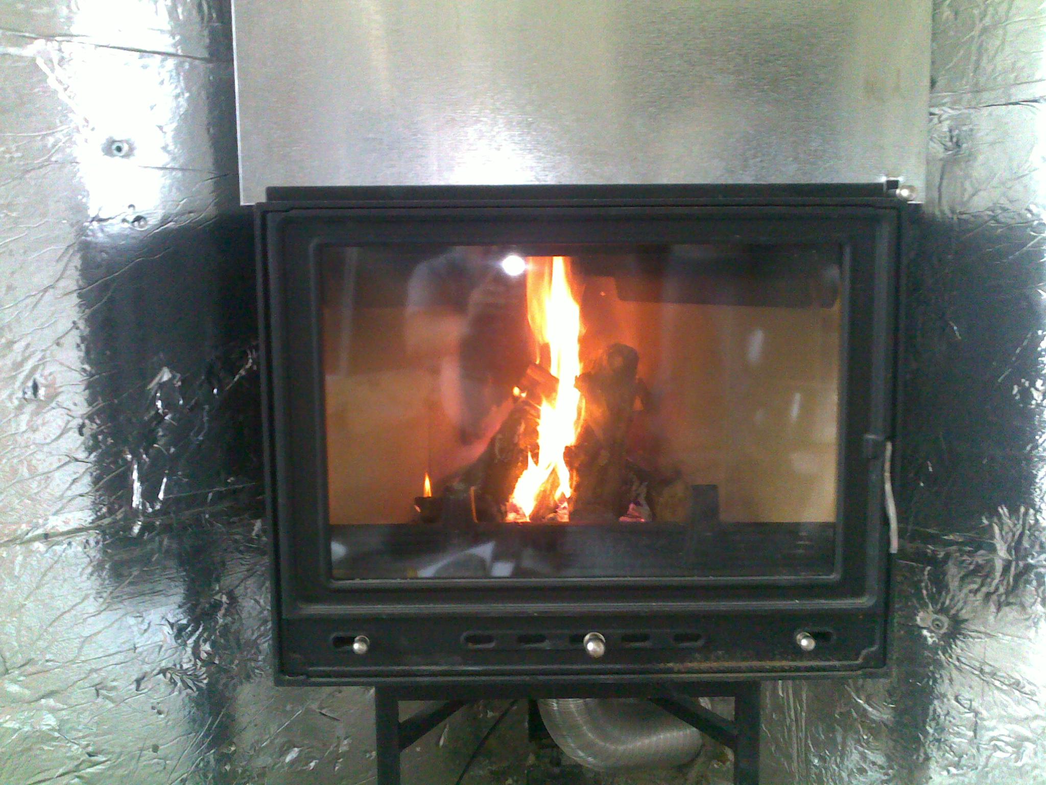

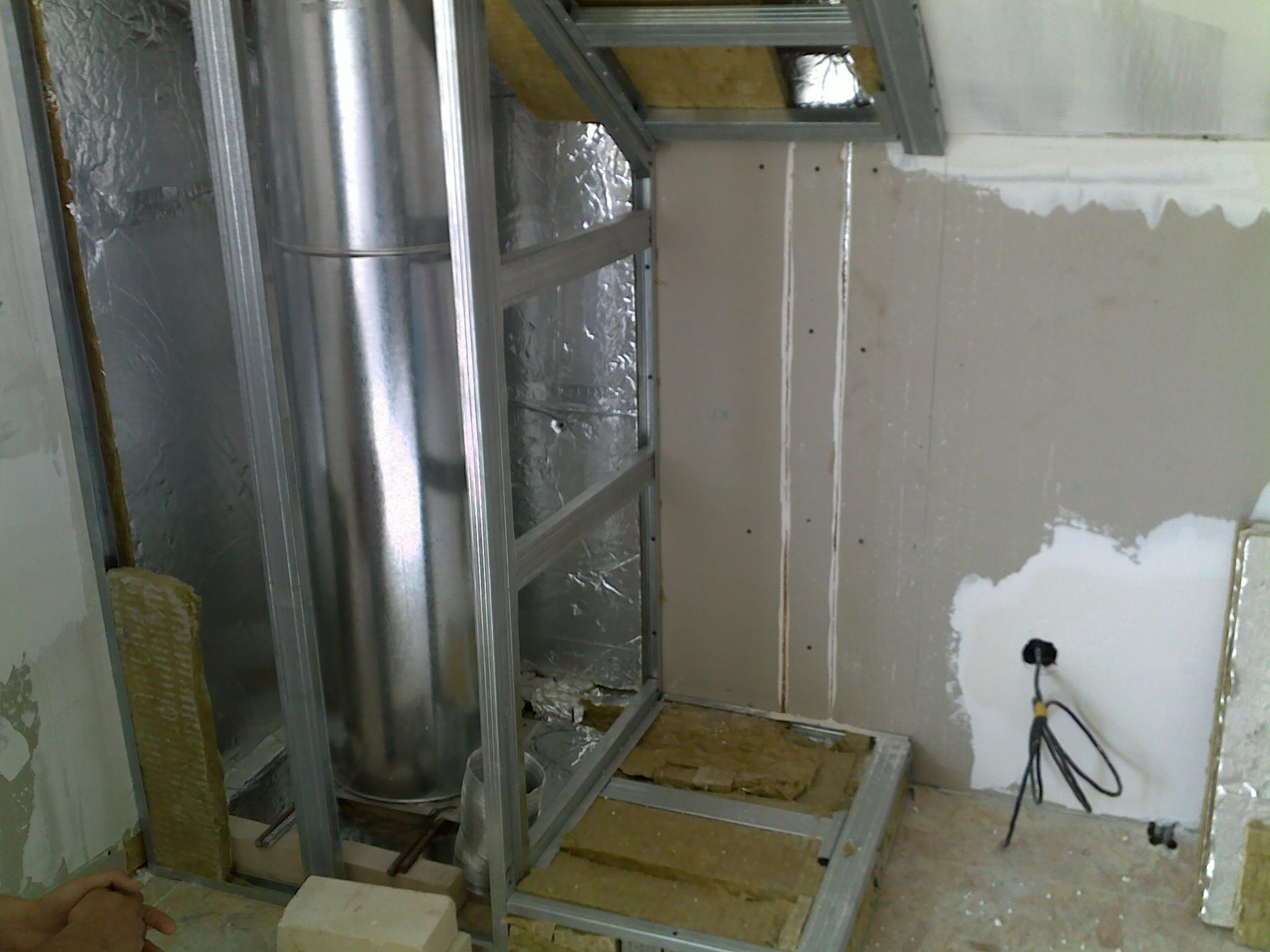

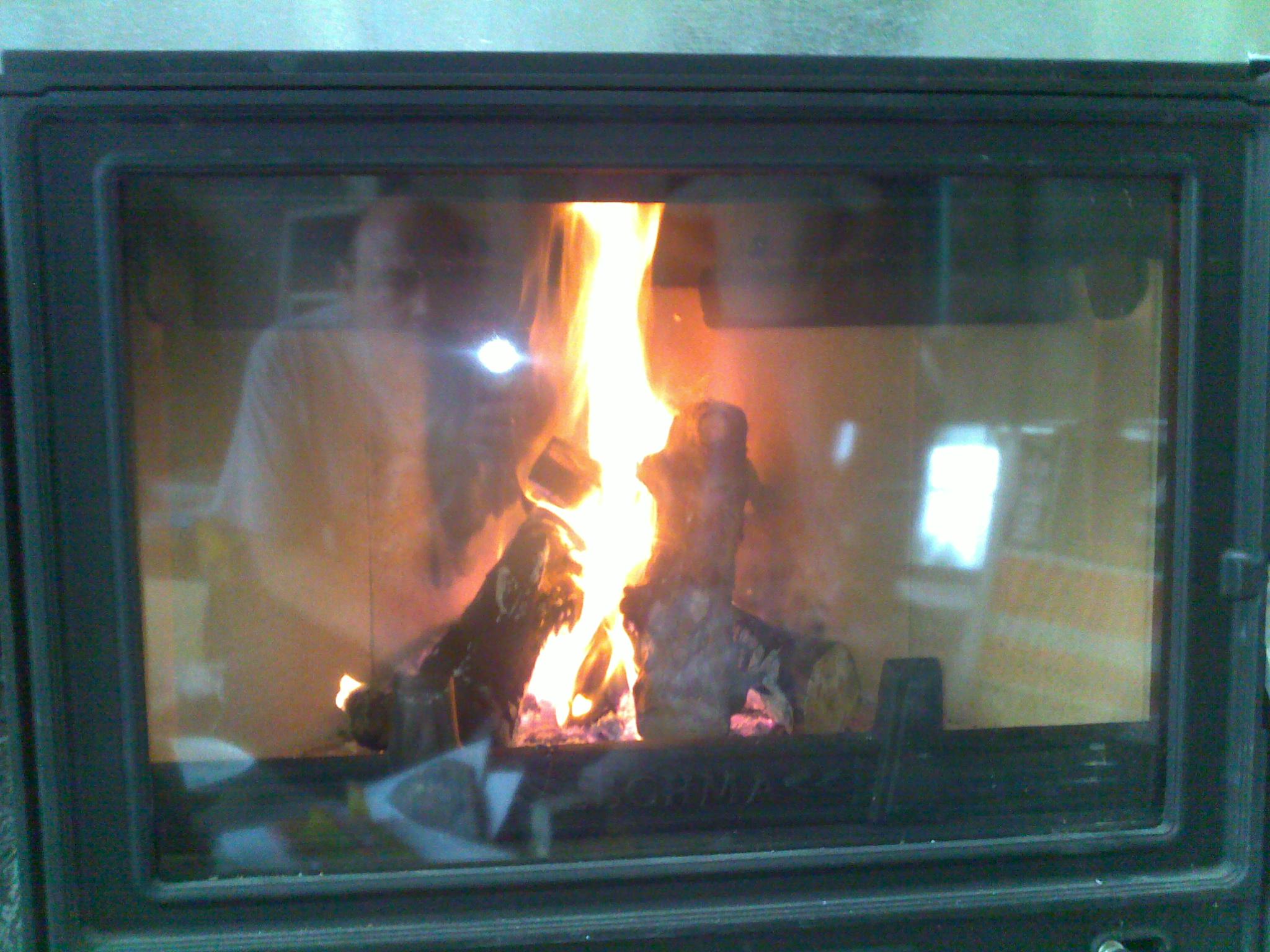

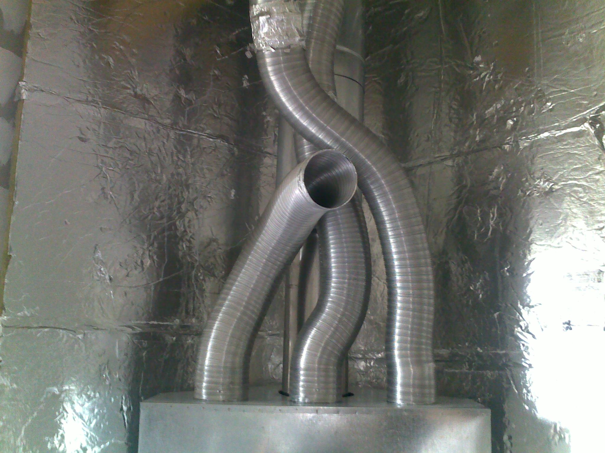

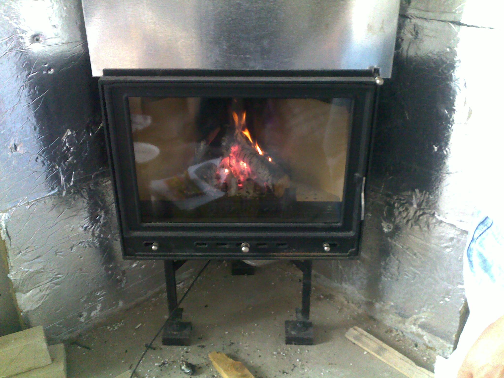

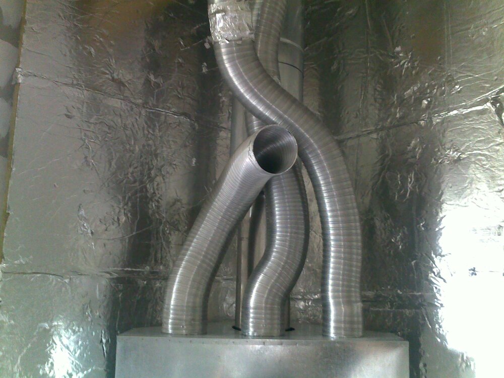

PostgreMan Опубліковано: 30 квітня 2011 Автор Поділитись Опубліковано: 30 квітня 2011 Протестировали камин. Не потому, что холодно, а потому, что надо было принимать и оплачивать работу за установку камина, дымохода и системы подачи теплого воздуха. Таки да, теплый воздух идет (хотя в дальнюю комнату мансарды не сильно теплый). Спасибо Дмитрию за проделанную работу и привезенные на испытания дрова. После некоторого количества итераций камин встал на место. Теперь будем думать про отделку. Ну а результат будет виден с холодами. 1 Посилання на коментар Поділитися на інших сайтах More sharing options...
PostgreMan Опубліковано: 30 квітня 2011 Автор Поділитись Опубліковано: 30 квітня 2011 Еще раз выкладываю фотографии узла подачи воздуха в топку с улицы. 1 Посилання на коментар Поділитися на інших сайтах More sharing options...

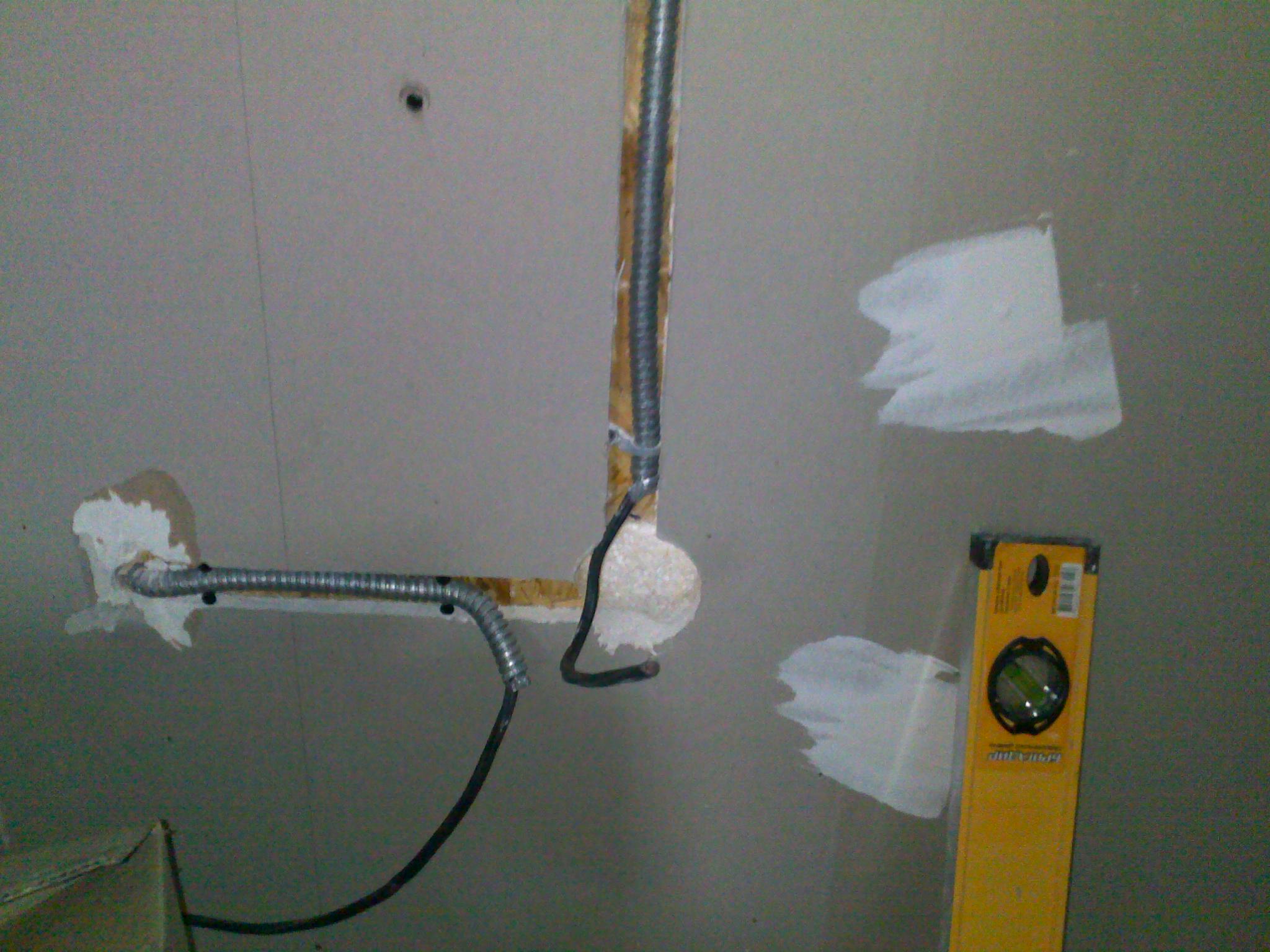

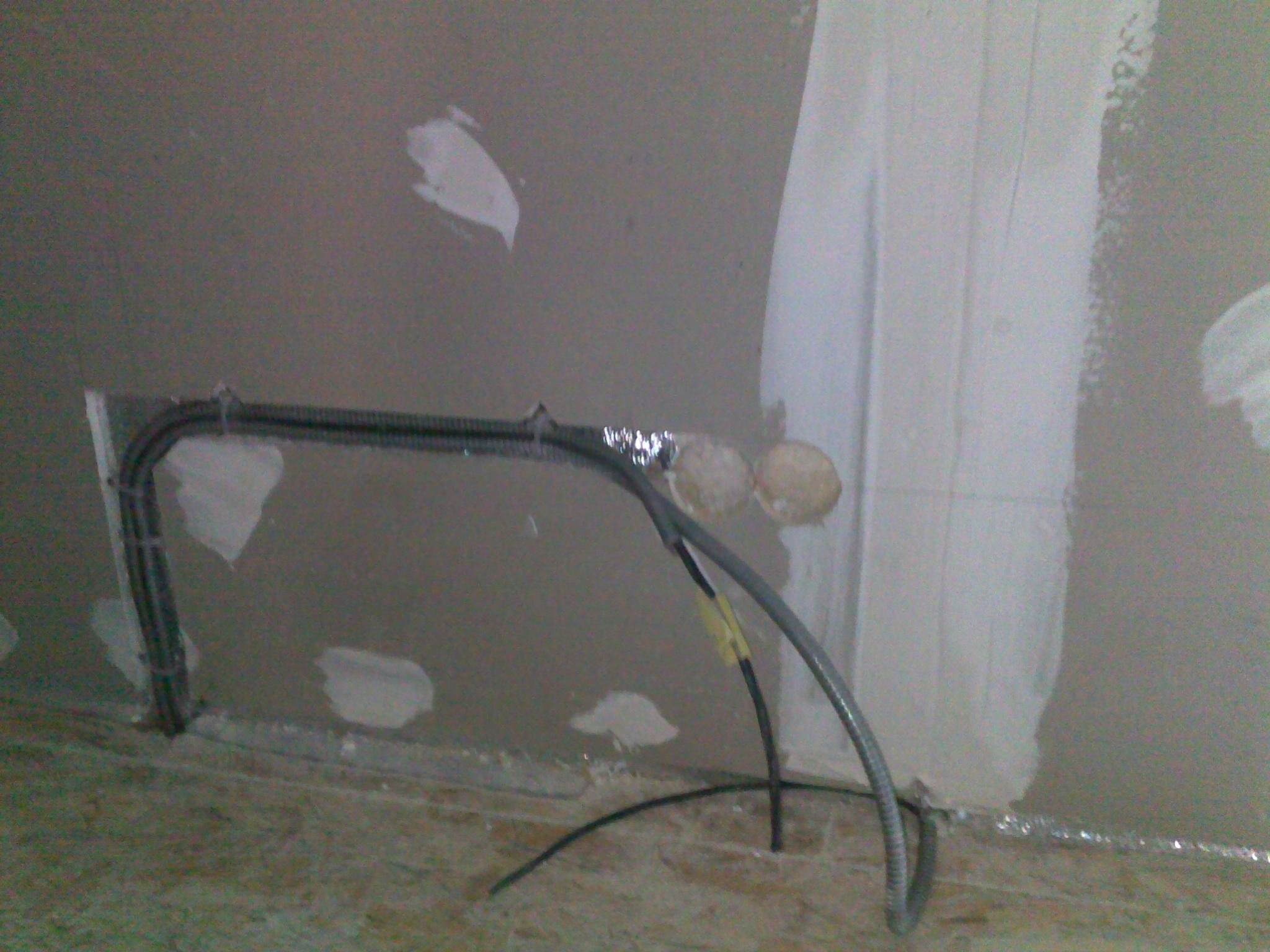

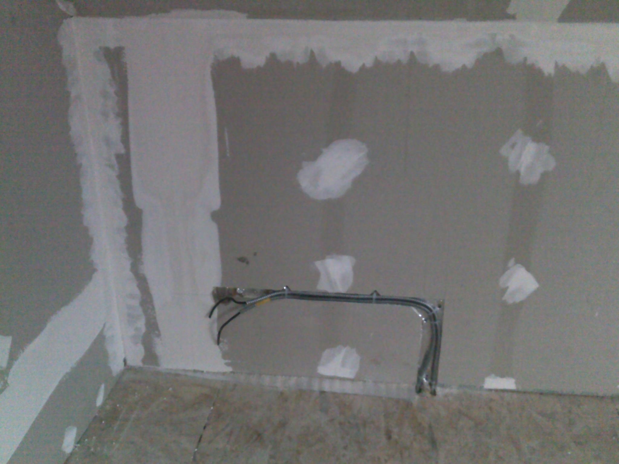

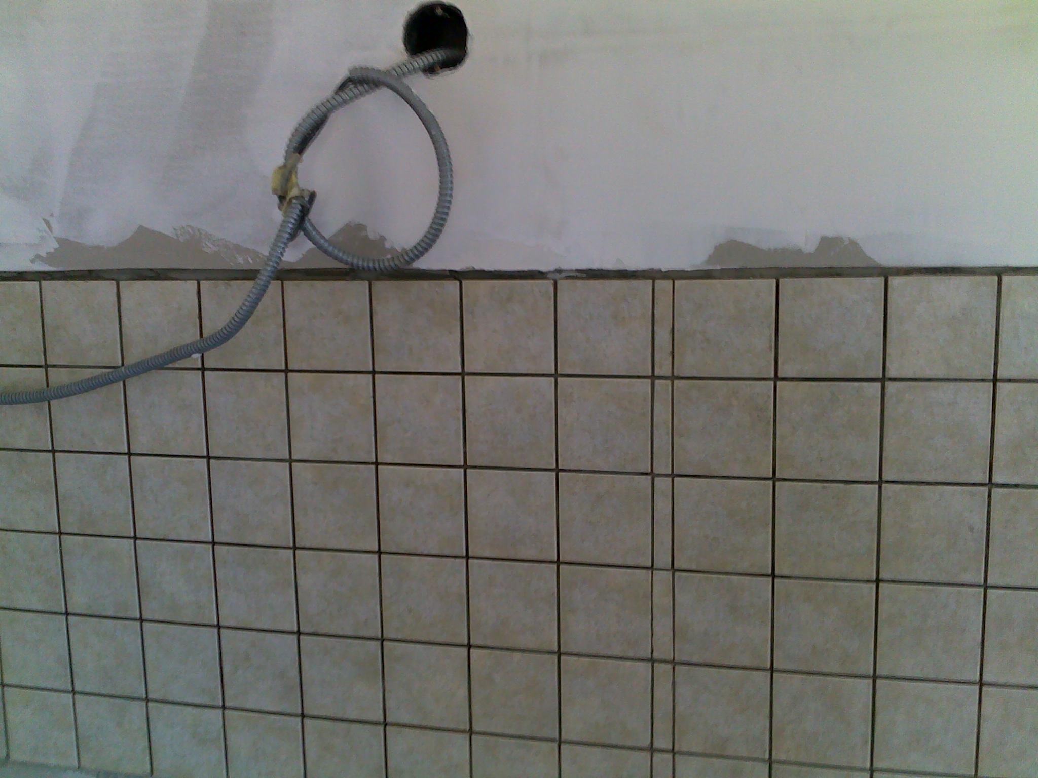

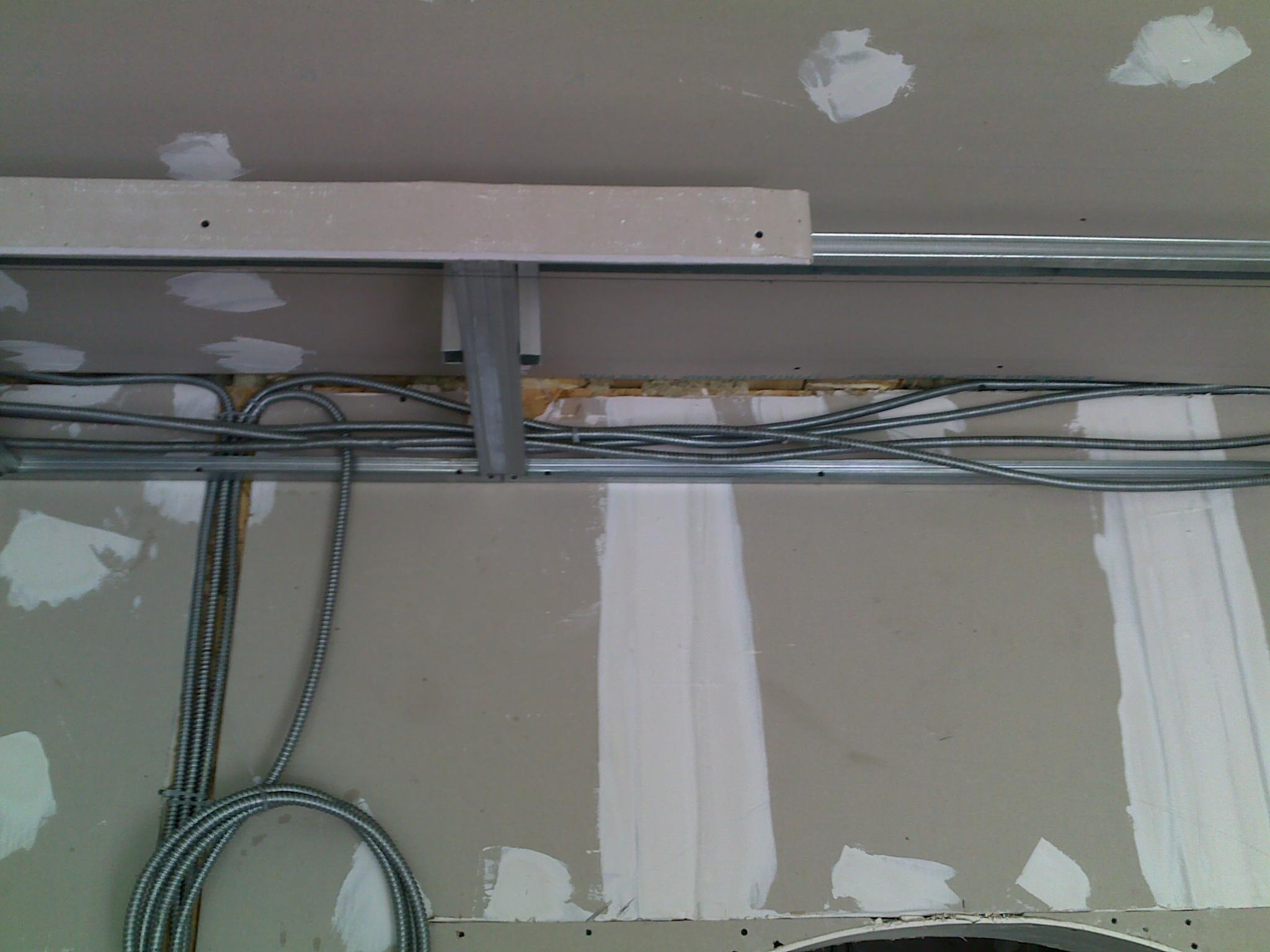

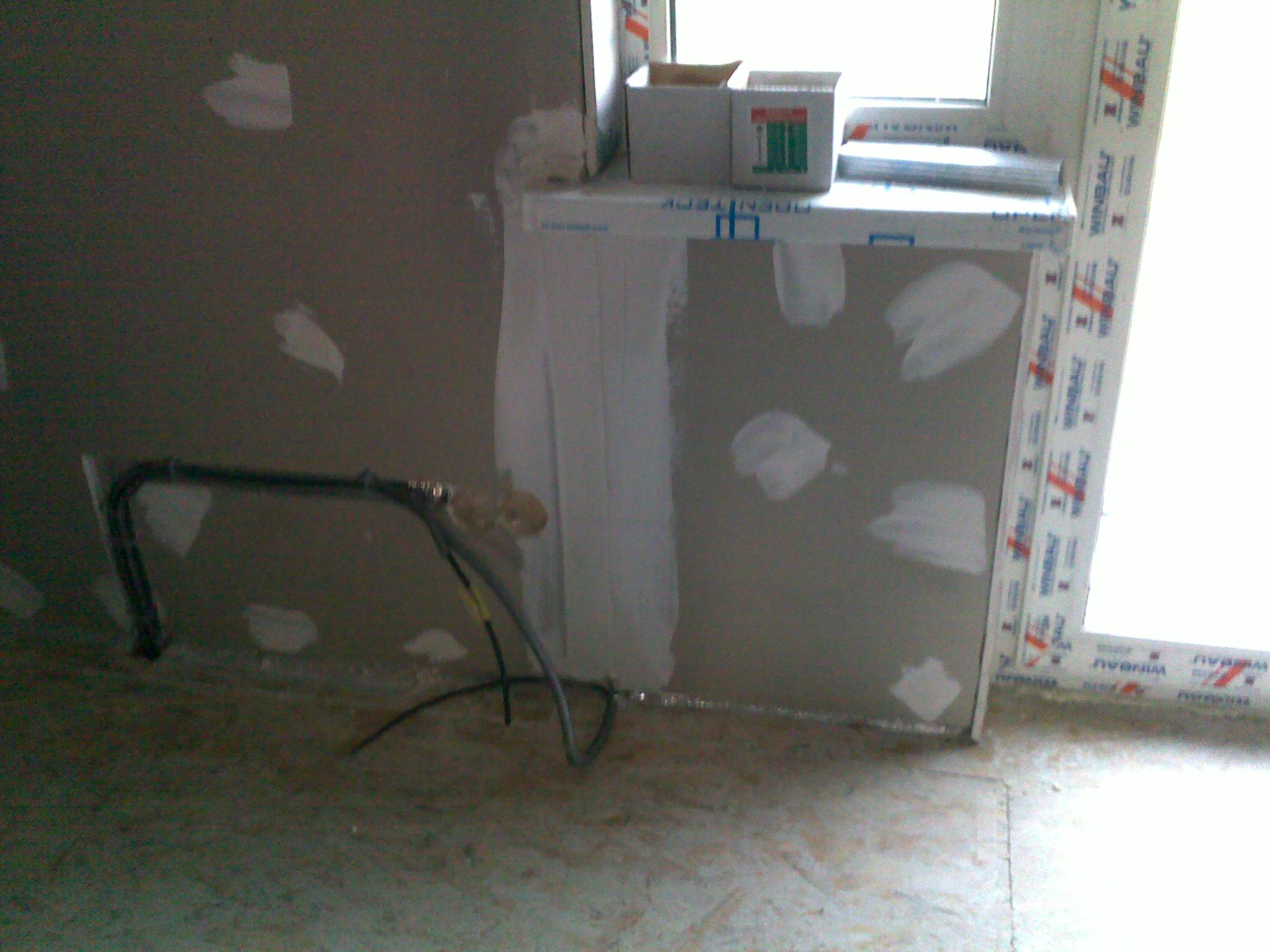

AНДРЮША Опубліковано: 1 травня 2011 Поділитись Опубліковано: 1 травня 2011 Неспеша делается проводка электрики. Может быть я скажу глупость, потому что не понимаю в каркасном строительстве. Но мне кажется резать в ГК штробы не але. Разве не логично было бы проложить электрику в каркасе? Как их теперь заделывать, нет ли опасности что будет рвать? Посилання на коментар Поділитися на інших сайтах More sharing options...
PostgreMan Опубліковано: 2 травня 2011 Автор Поділитись Опубліковано: 2 травня 2011 Может быть я скажу глупость, потому что не понимаю в каркасном строительстве. Но мне кажется резать в ГК штробы не але. Разве не логично было бы проложить электрику в каркасе? Как их теперь заделывать, нет ли опасности что будет рвать? Дык это же не каркасный дом, каркасно-панельный. Сендвич является несущей конструкцией. Поэтому резать OSB - ослаблять конструкцию. Толщина листа гипсокартона совпадает с толщиной металлорукава. Насчет "рвать" - не скажу, на фирме говорят, что это распространенная практика. По-любому, заделаю штробы - сделаю паузу, посмотрю. Посилання на коментар Поділитися на інших сайтах More sharing options...

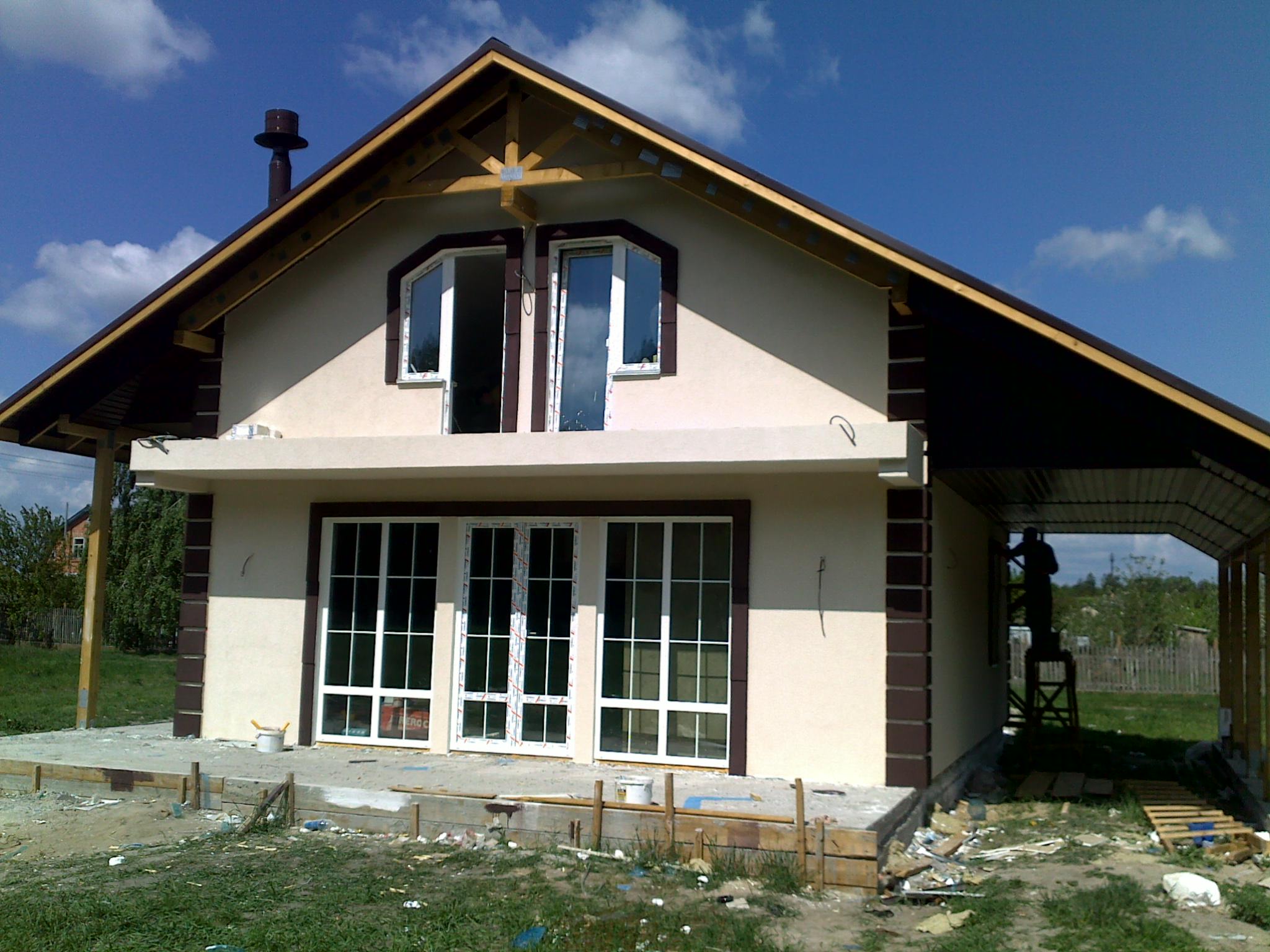

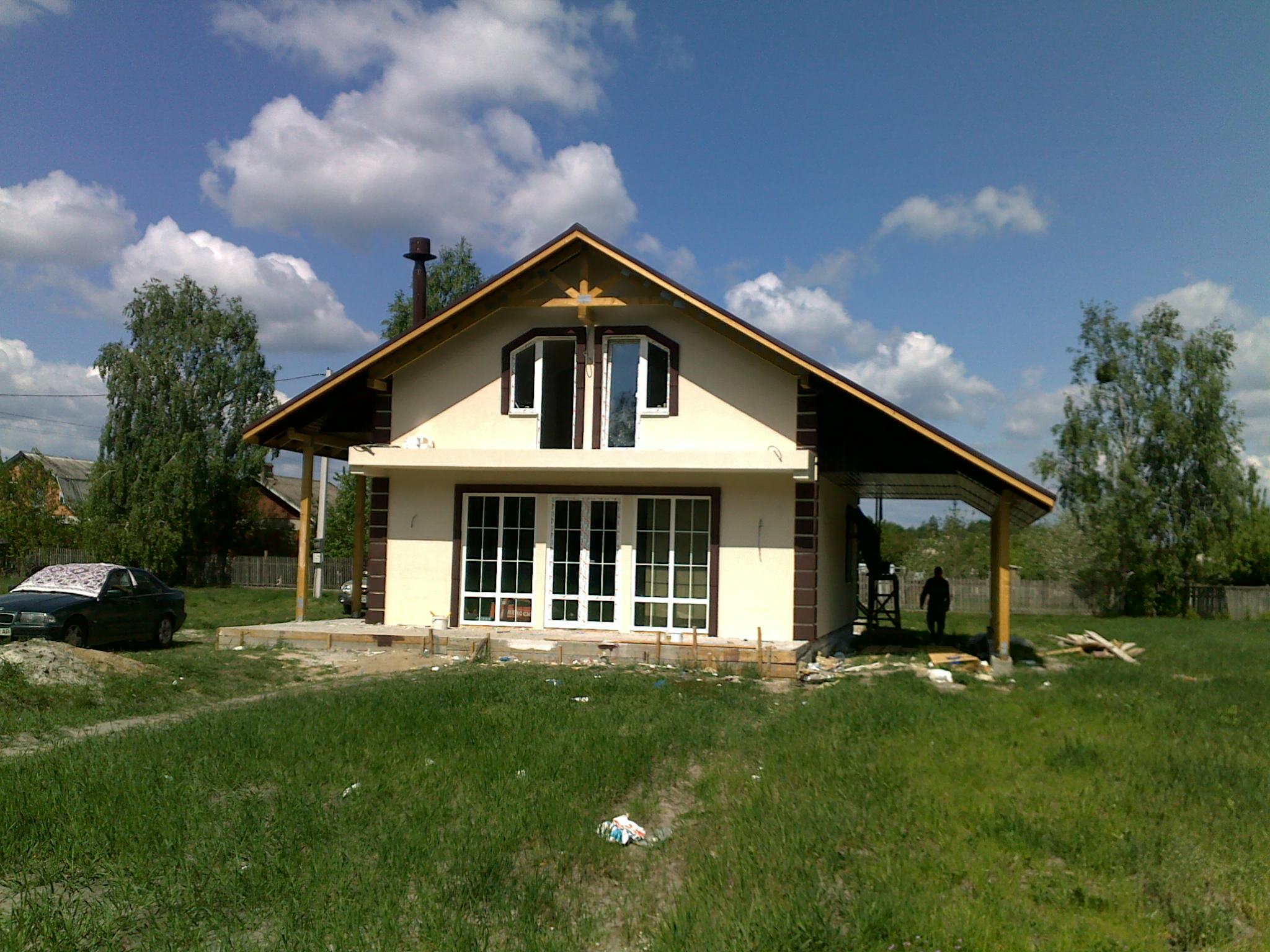

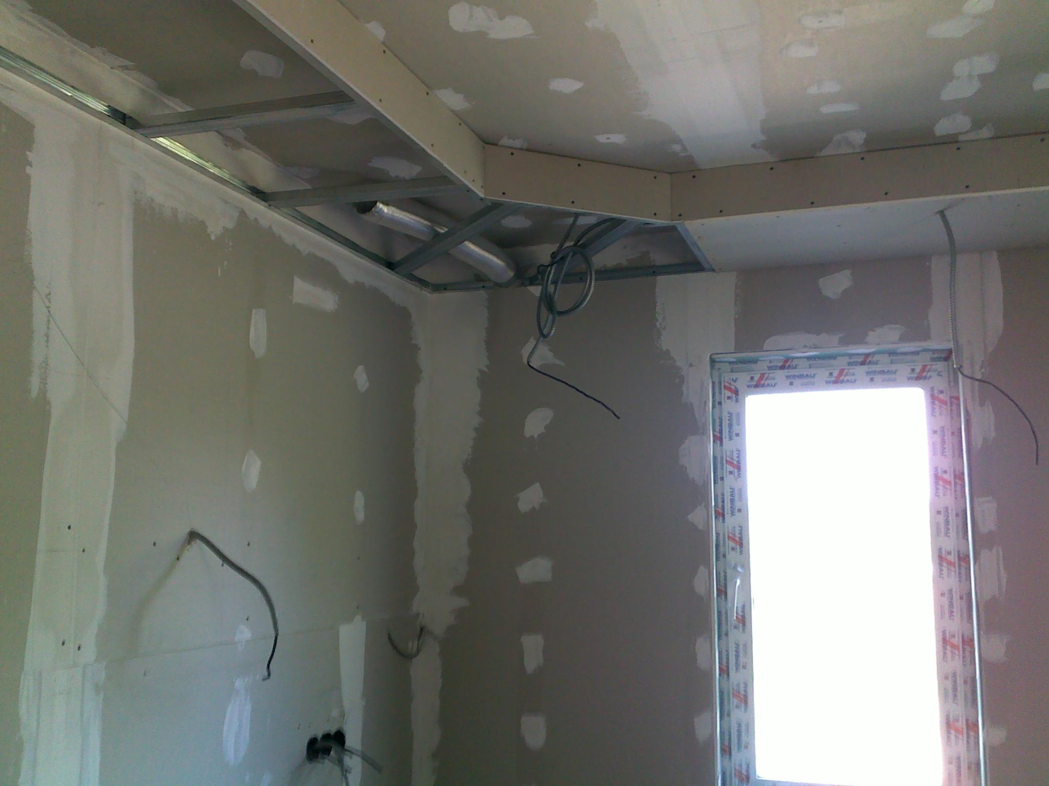

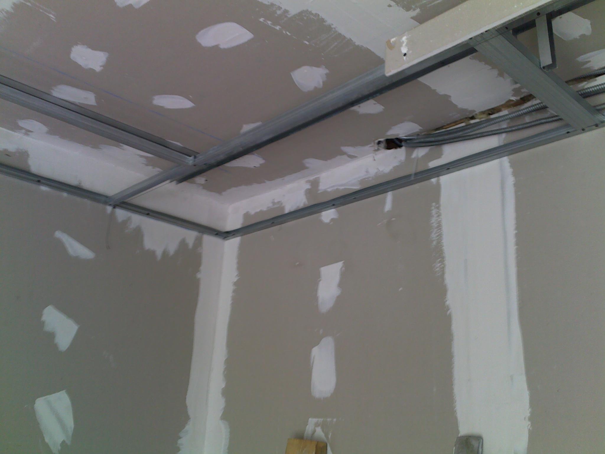

PostgreMan Опубліковано: 20 травня 2011 Автор Поділитись Опубліковано: 20 травня 2011 И снова здравствуйте! Была загрузка на работе, поэтому не было времени на посещение форума. На сегодняшний день имею законченный фасад и несколько конструкций из гипсокартона под потолком. В процессе: покраска потолков и укладка плитки на кухне. Для себя решил пока приостановиться для сбора средств на забор и дальнейшей внутренней отделке дома. Строители должны в ближайшее время сделать спальню, кухню и один санузел. Для проживания пока достаточно. Посилання на коментар Поділитися на інших сайтах More sharing options...
PostgreMan Опубліковано: 20 травня 2011 Автор Поділитись Опубліковано: 20 травня 2011 Фото фасада Посилання на коментар Поділитися на інших сайтах More sharing options...

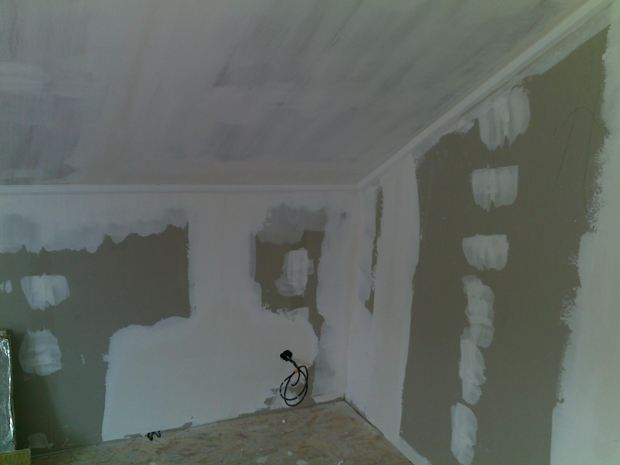

PostgreMan Опубліковано: 20 травня 2011 Автор Поділитись Опубліковано: 20 травня 2011 Фото внутри Посилання на коментар Поділитися на інших сайтах More sharing options...
PostgreMan Опубліковано: 20 травня 2011 Автор Поділитись Опубліковано: 20 травня 2011 Металлорукав-таки не удалось в первоначальном виде зашпаклевать. Пришлось делать дополнительные штробы. Максивальное количество рукавов в одной штробе - 2 шт. Фото штробы "до" и "после" Посилання на коментар Поділитися на інших сайтах More sharing options...

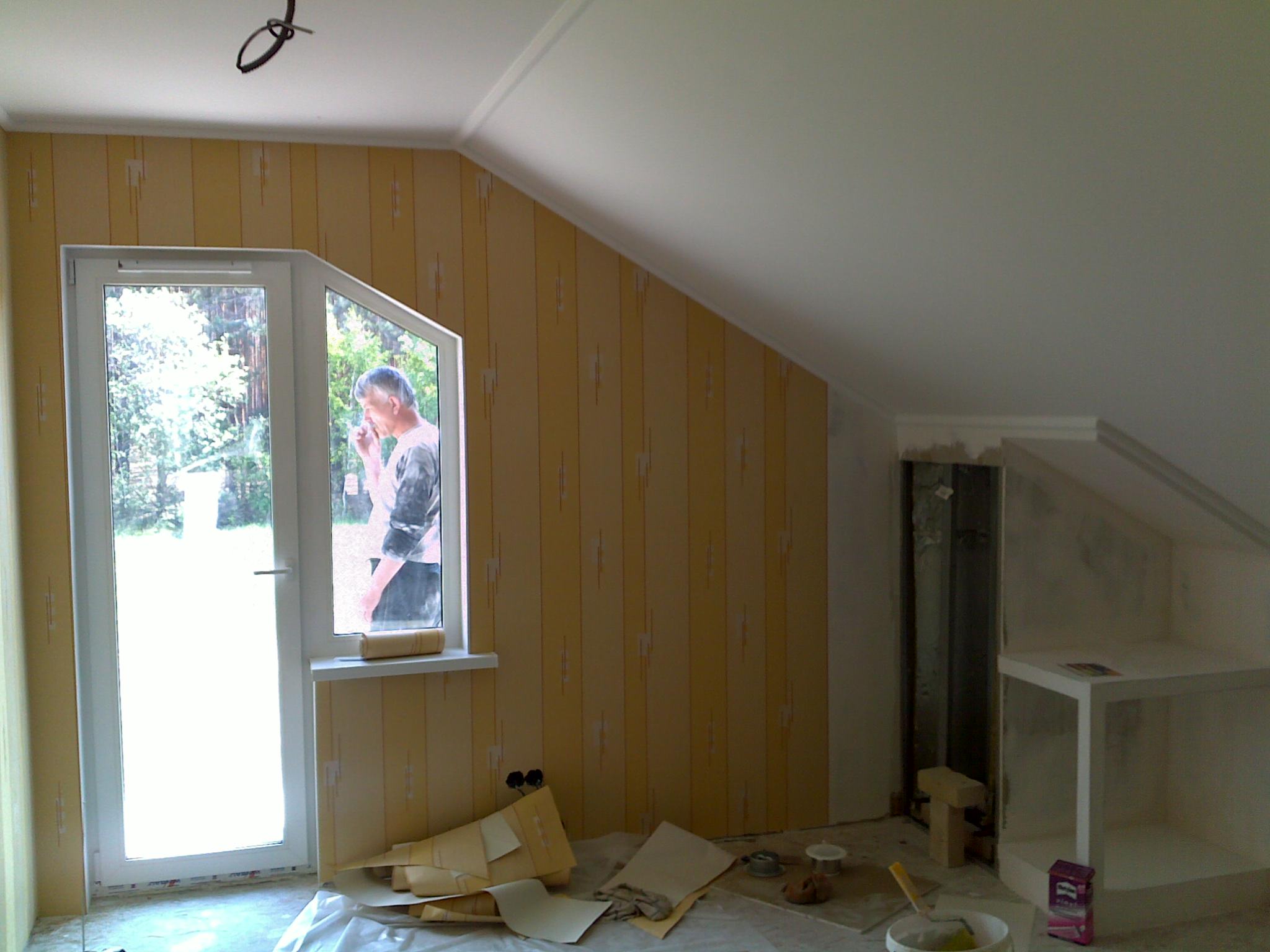

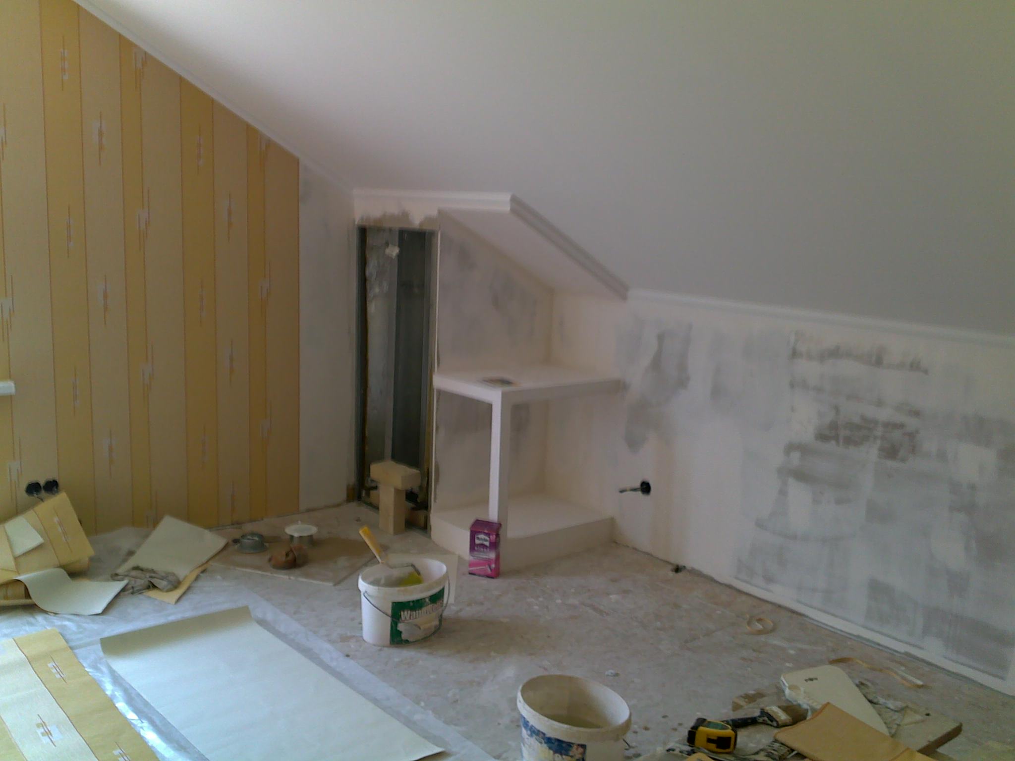

PostgreMan Опубліковано: 20 травня 2011 Автор Поділитись Опубліковано: 20 травня 2011 Спальня на мансардном этаже Посилання на коментар Поділитися на інших сайтах More sharing options...

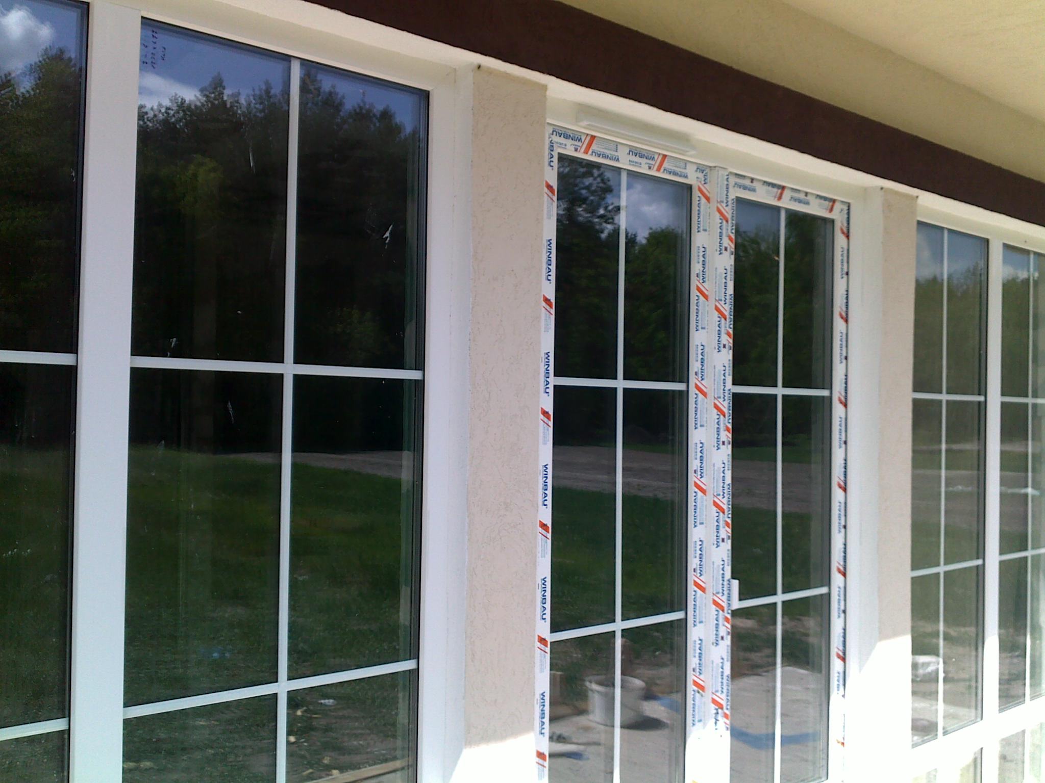

PostgreMan Опубліковано: 20 травня 2011 Автор Поділитись Опубліковано: 20 травня 2011 Выход на террасу наконец-то приобрел окончательный вид. Шпросы по всем стеклопакетам совпали! В воскресенье окончательная регулировка дверей (говорят, что стеклопакеты встали на место) Посилання на коментар Поділитися на інших сайтах More sharing options...

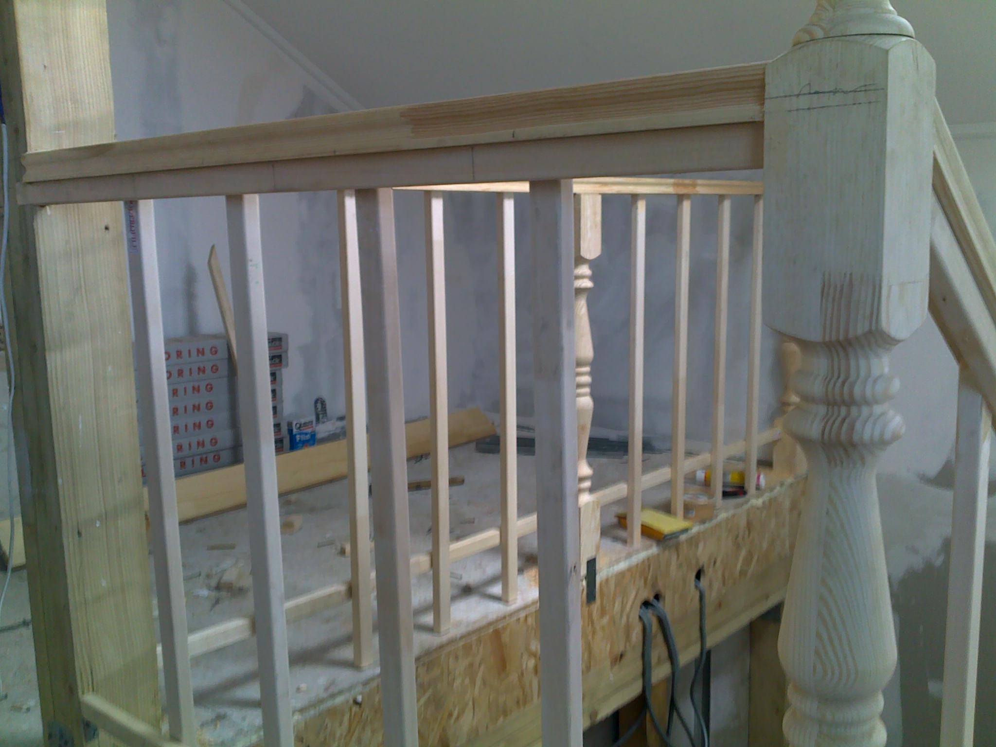

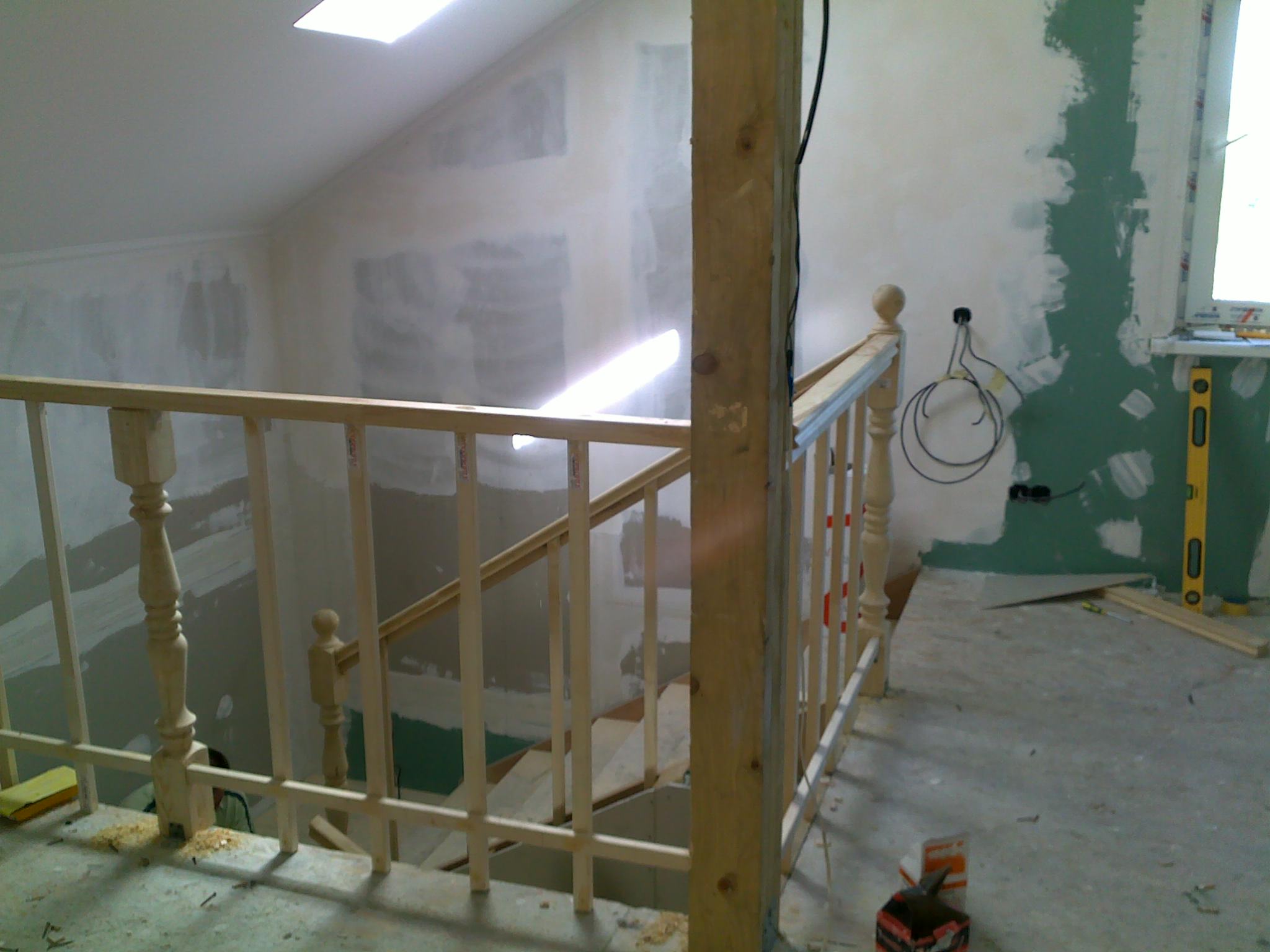

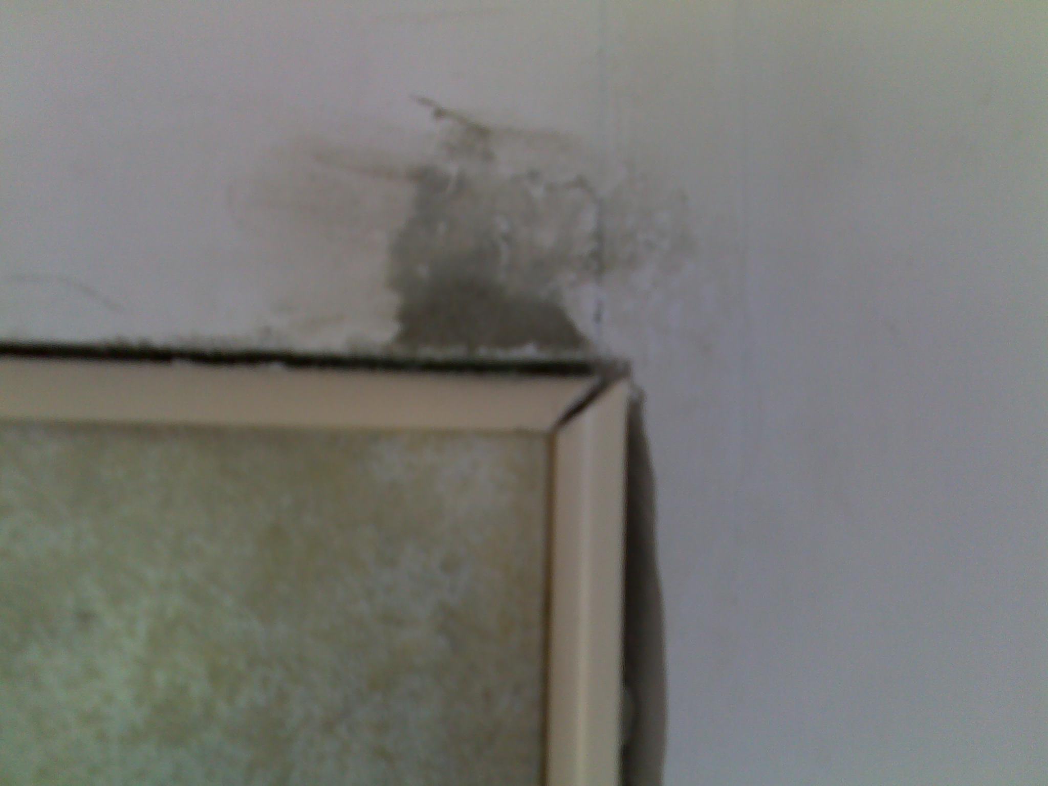

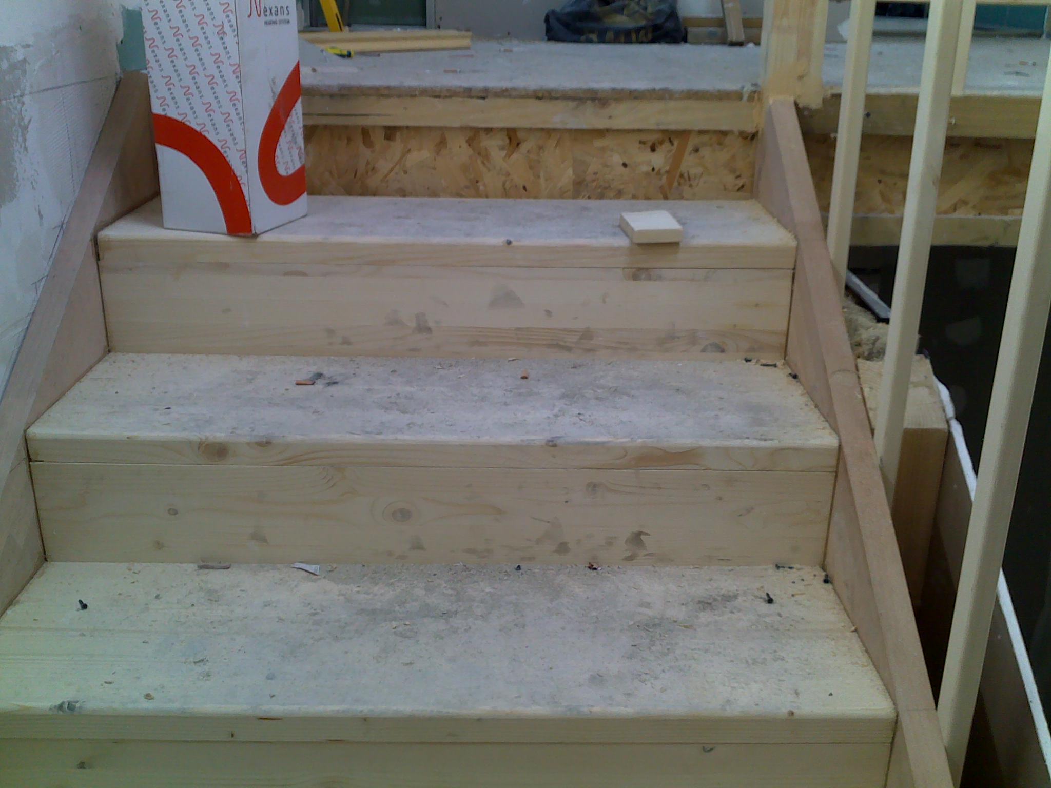

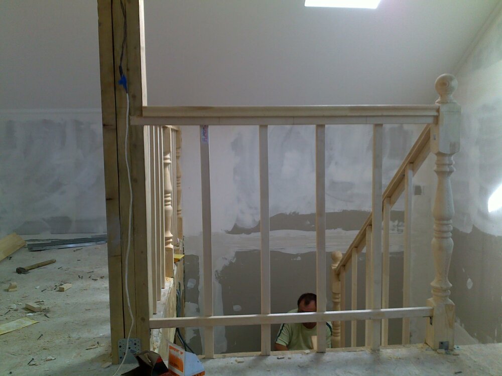

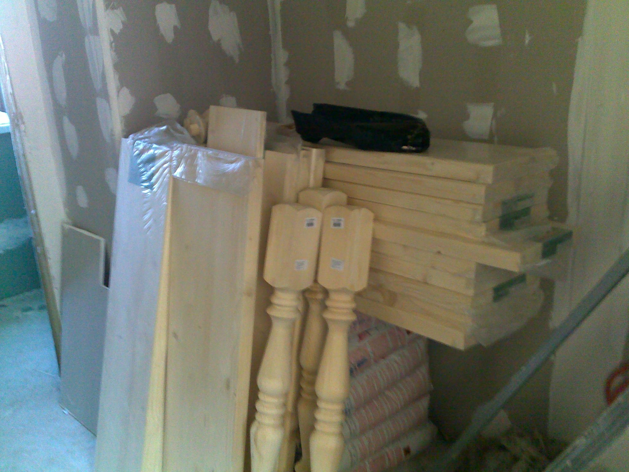

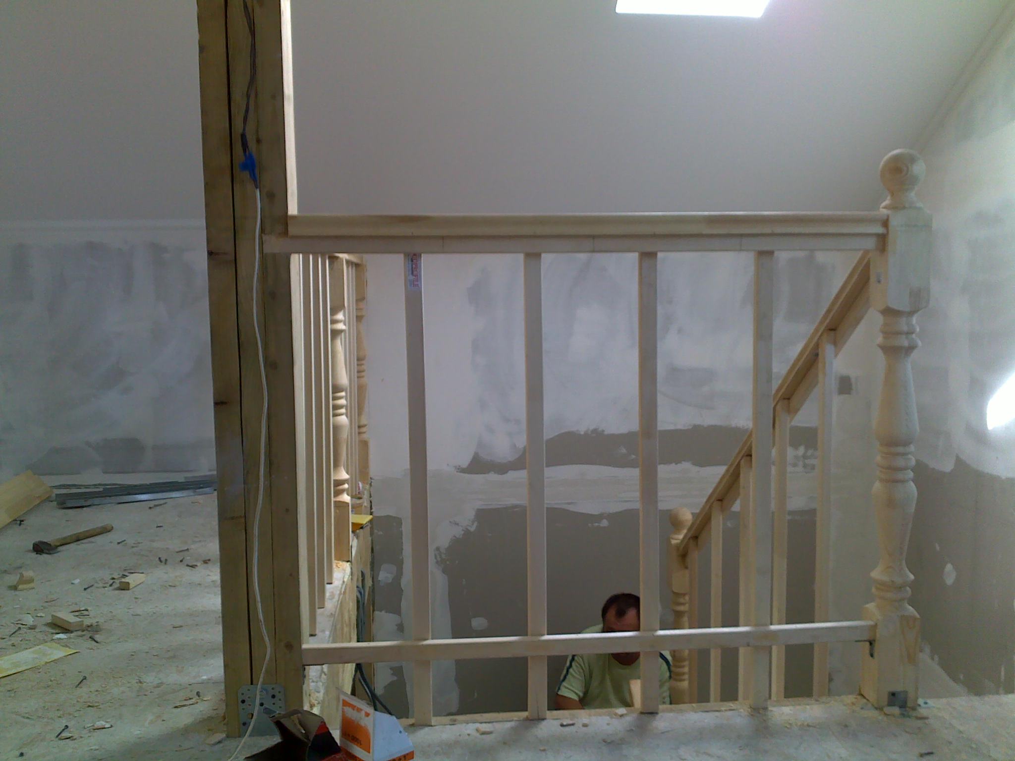

PostgreMan Опубліковано: 3 червня 2011 Автор Поділитись Опубліковано: 3 червня 2011 Ведется работа по установке лестницы. На выходных заеду - гляну на результаты. Предыдущая бригада отделочников закончила работу (делали малярку и гипсокартонные конструкции для подсветок, пытались класть плитку). К малярке претензий нет, а вот плиточнику пришлось покупать у меня плитку. В общем, распрощался я с этой бригадой. Фотки выложу позже. Посилання на коментар Поділитися на інших сайтах More sharing options...
PostgreMan Опубліковано: 5 червня 2011 Автор Поділитись Опубліковано: 5 червня 2011 Лестница... Пока не шлифована и не крашена. 1 Посилання на коментар Поділитися на інших сайтах More sharing options...

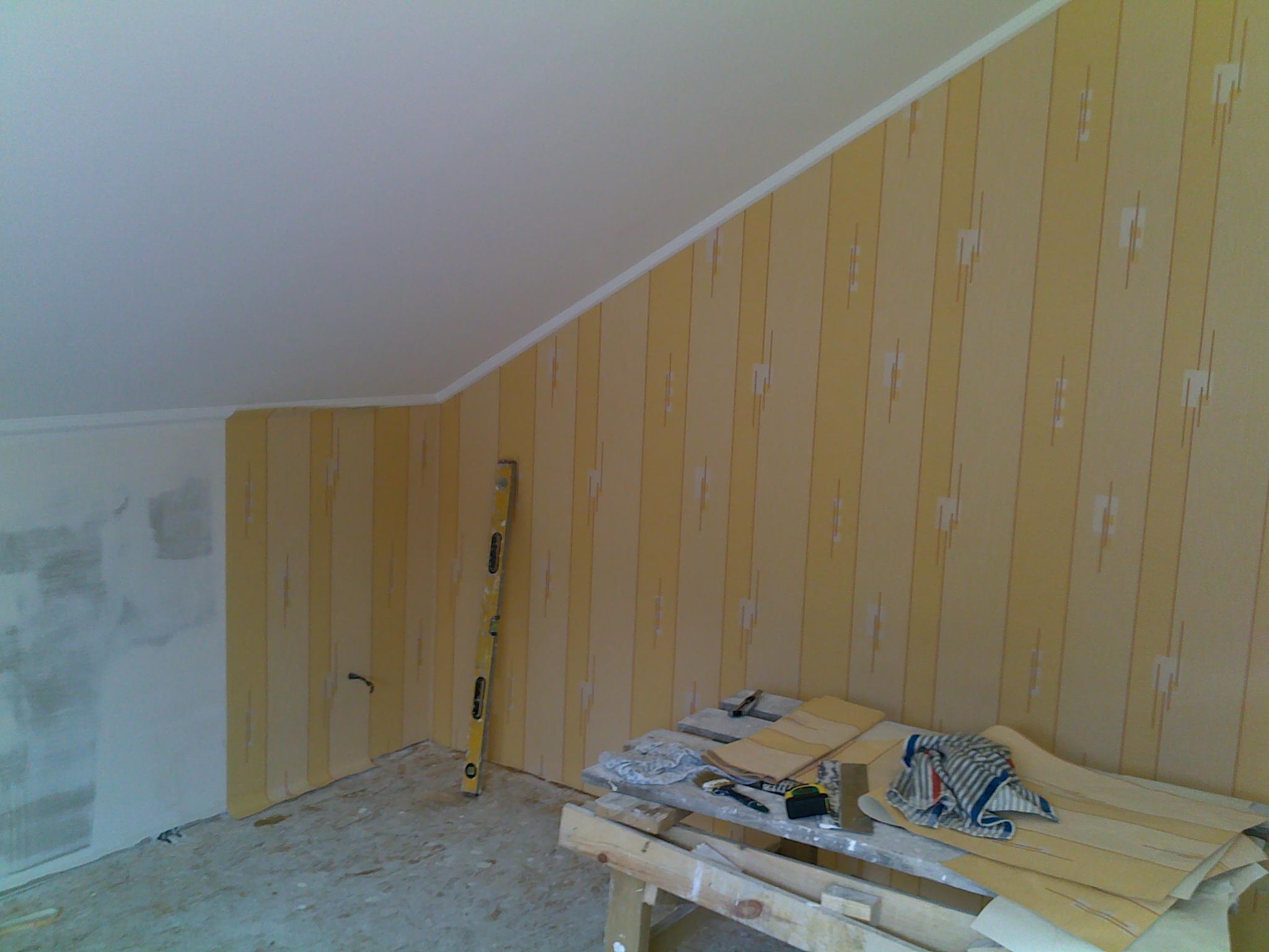

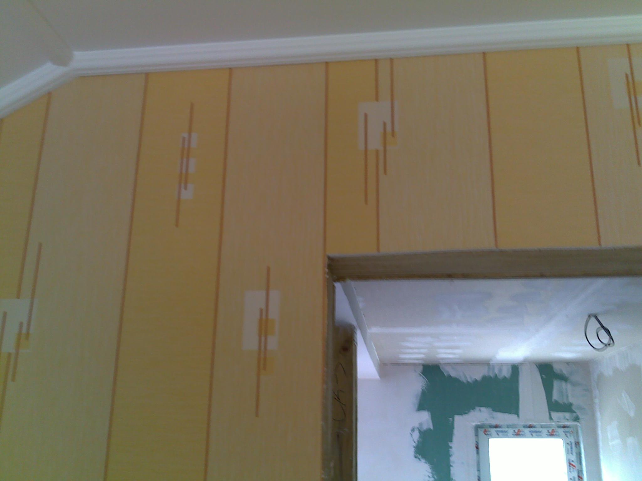

PostgreMan Опубліковано: 5 червня 2011 Автор Поділитись Опубліковано: 5 червня 2011 Чистовая отделка в спальне 2 Посилання на коментар Поділитися на інших сайтах More sharing options...

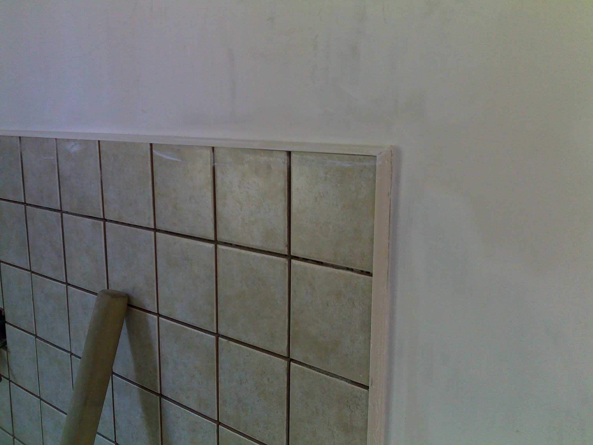

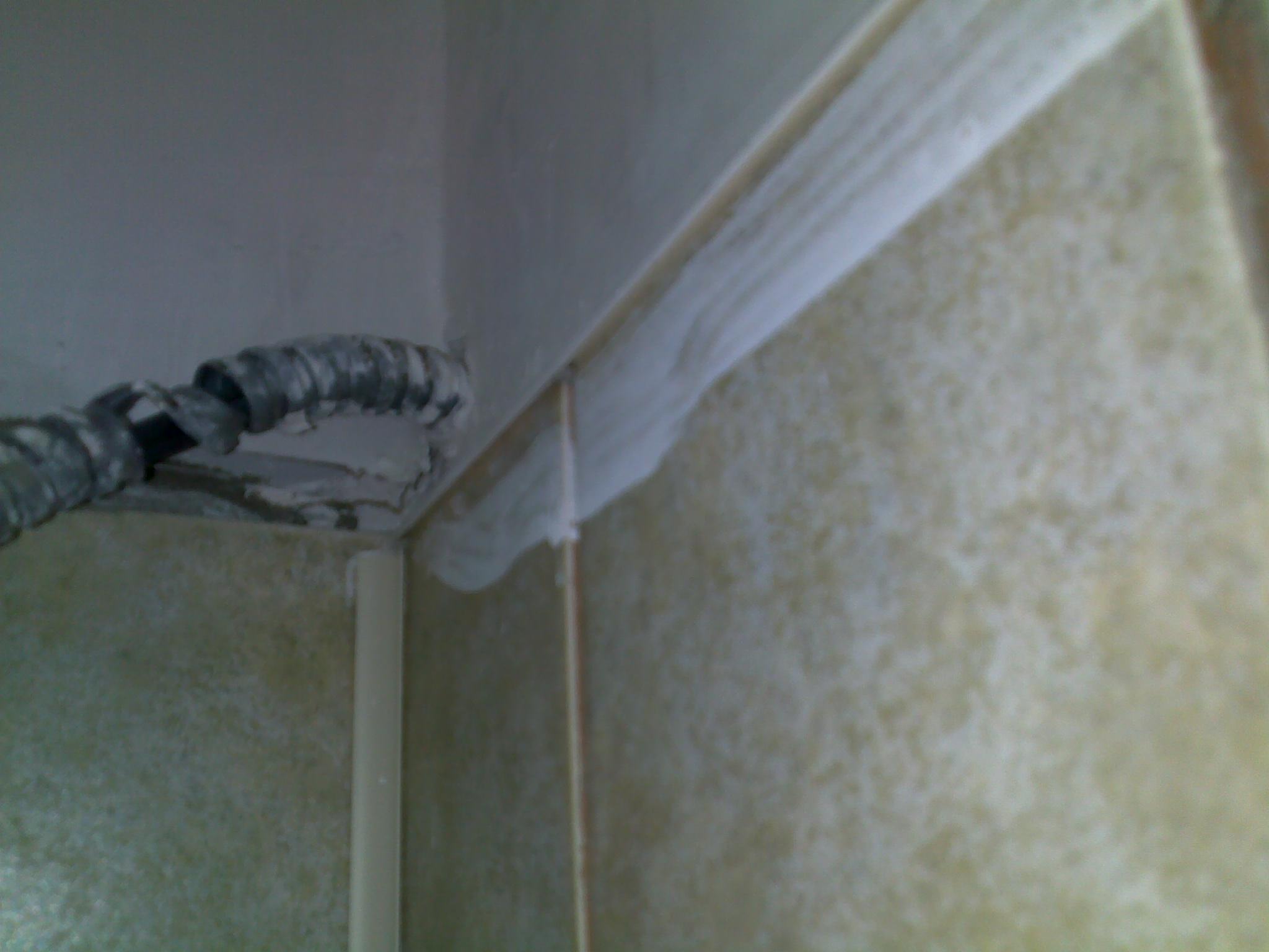

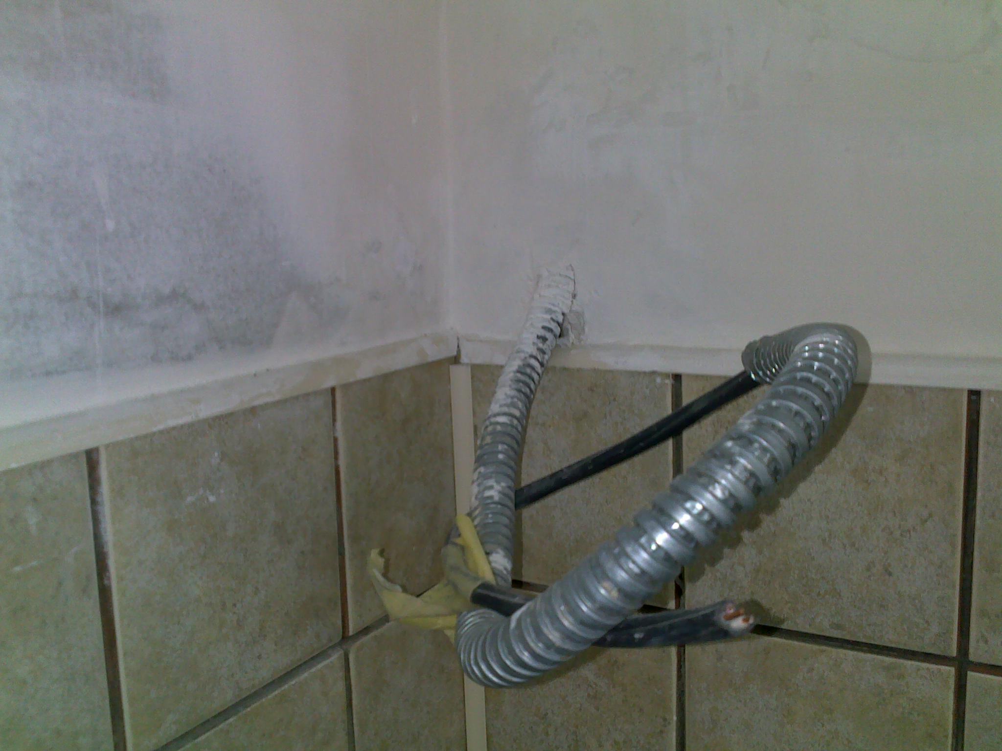

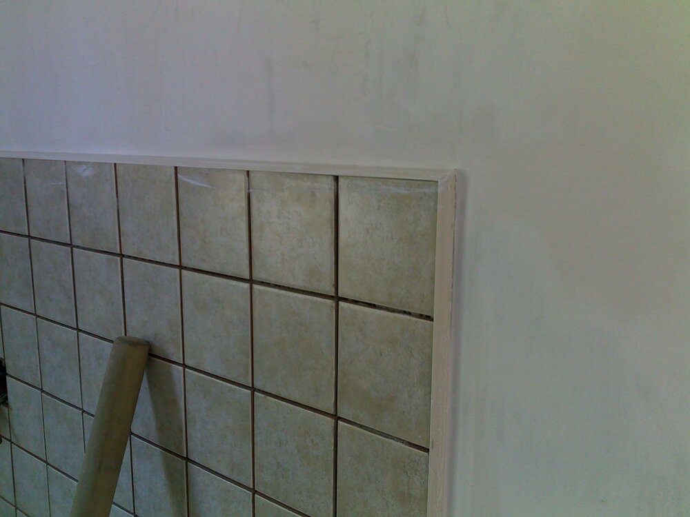

PostgreMan Опубліковано: 5 червня 2011 Автор Поділитись Опубліковано: 5 червня 2011 "Косяки" по плитке. О них писал выше... Остается только догадываться, откуда растут руки у плиточника 1 Посилання на коментар Поділитися на інших сайтах More sharing options...
