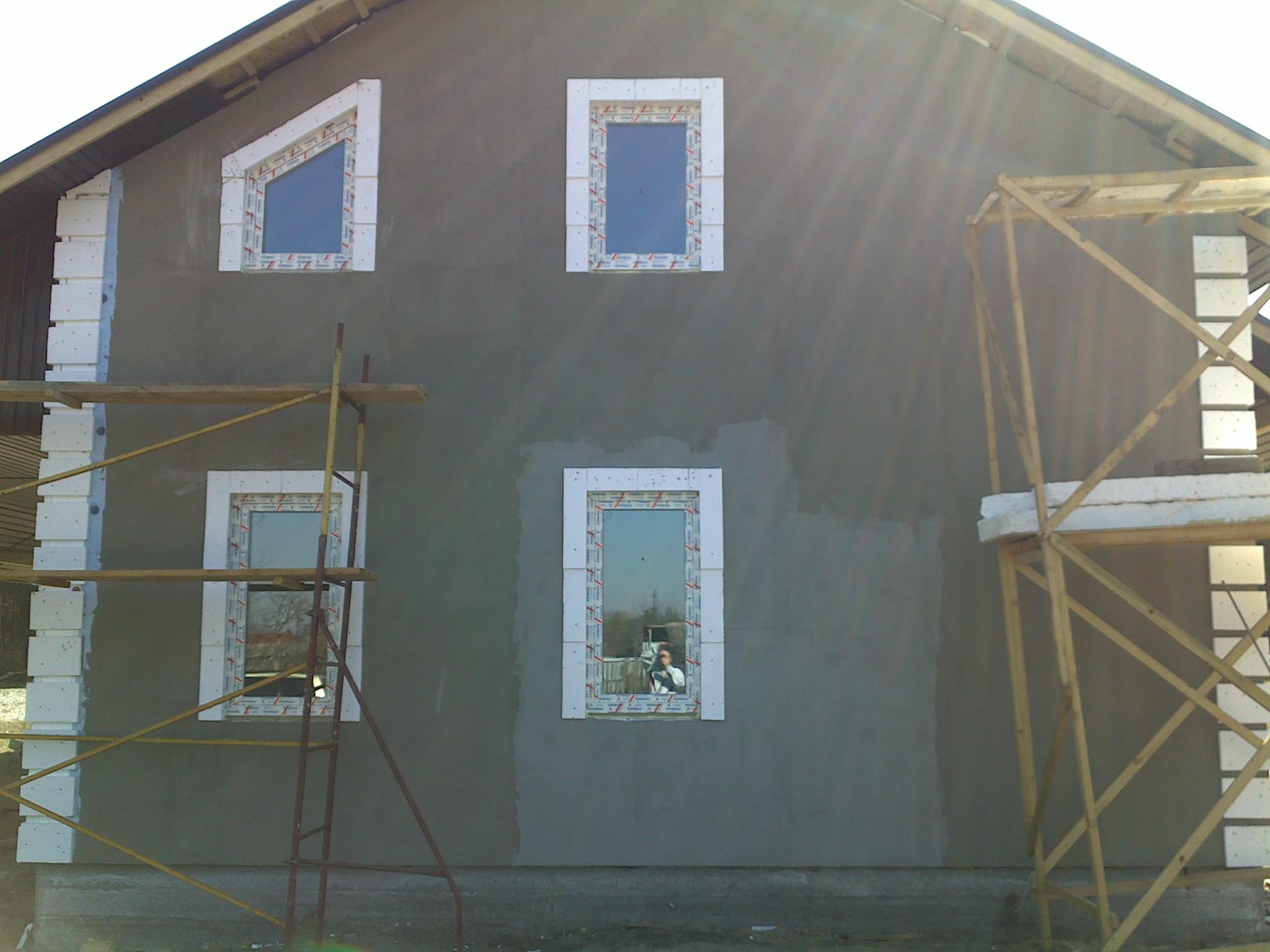

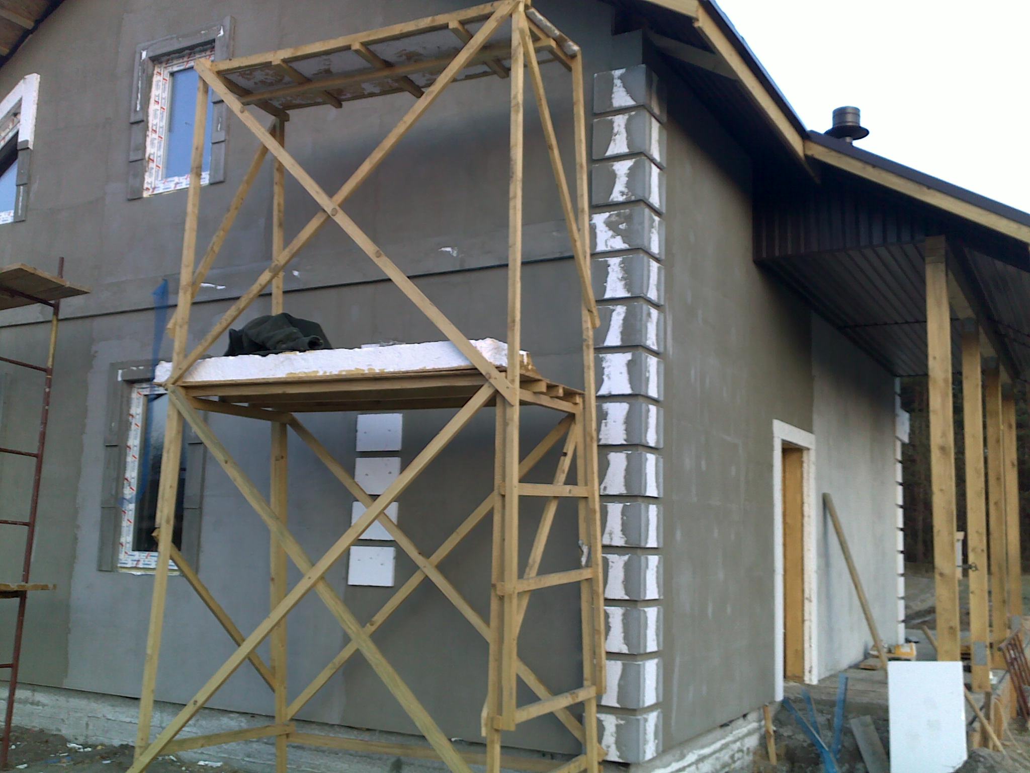

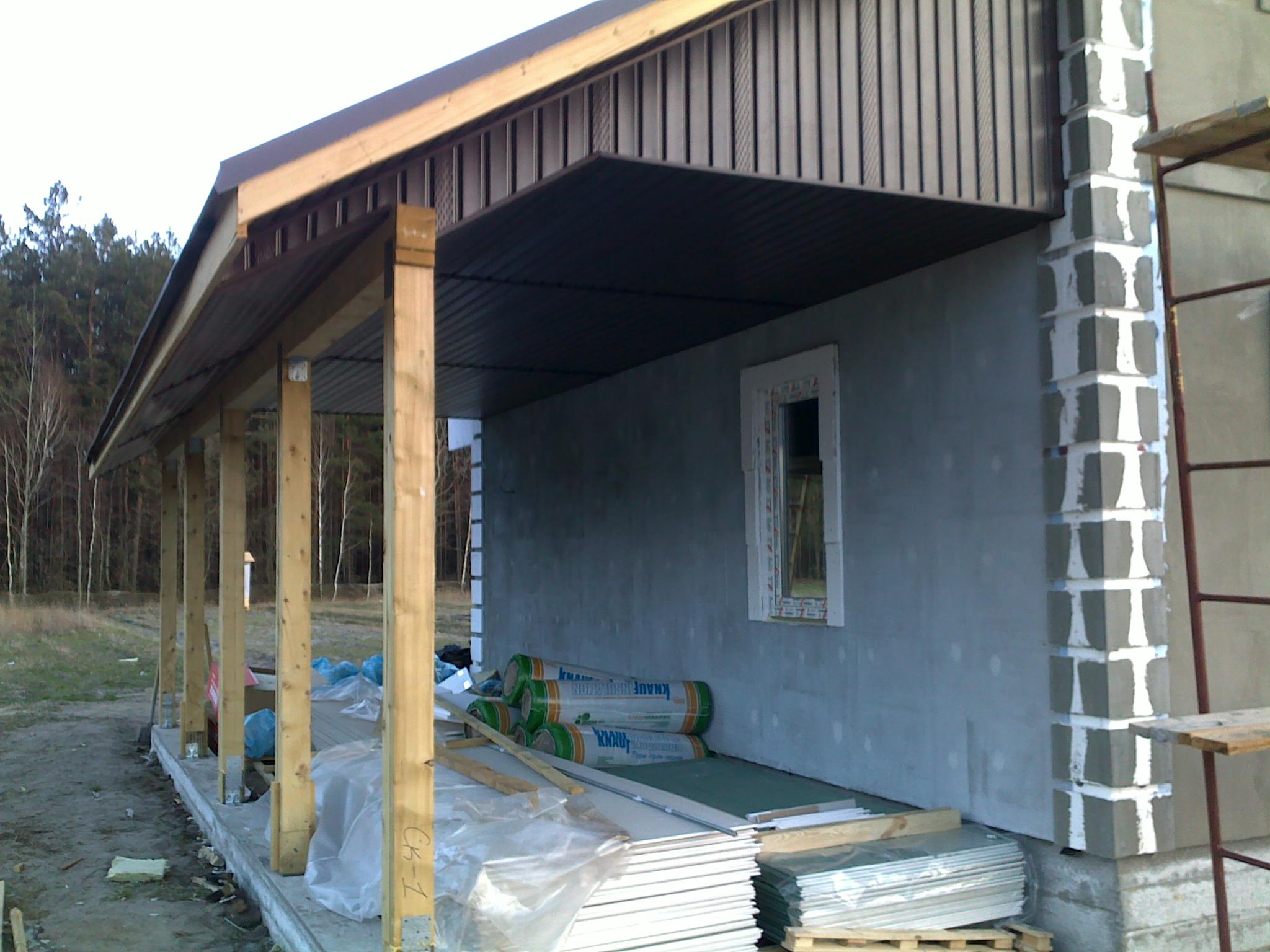

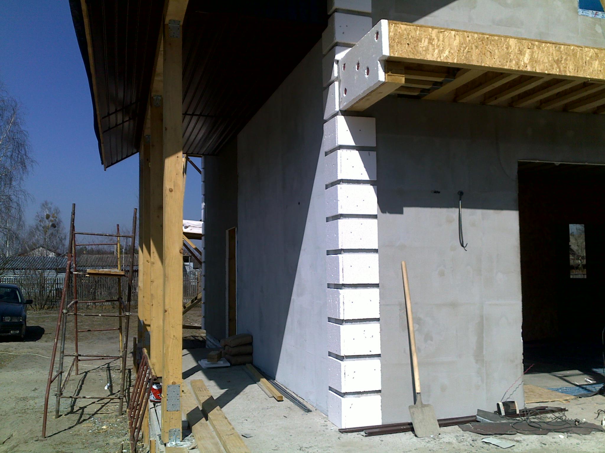

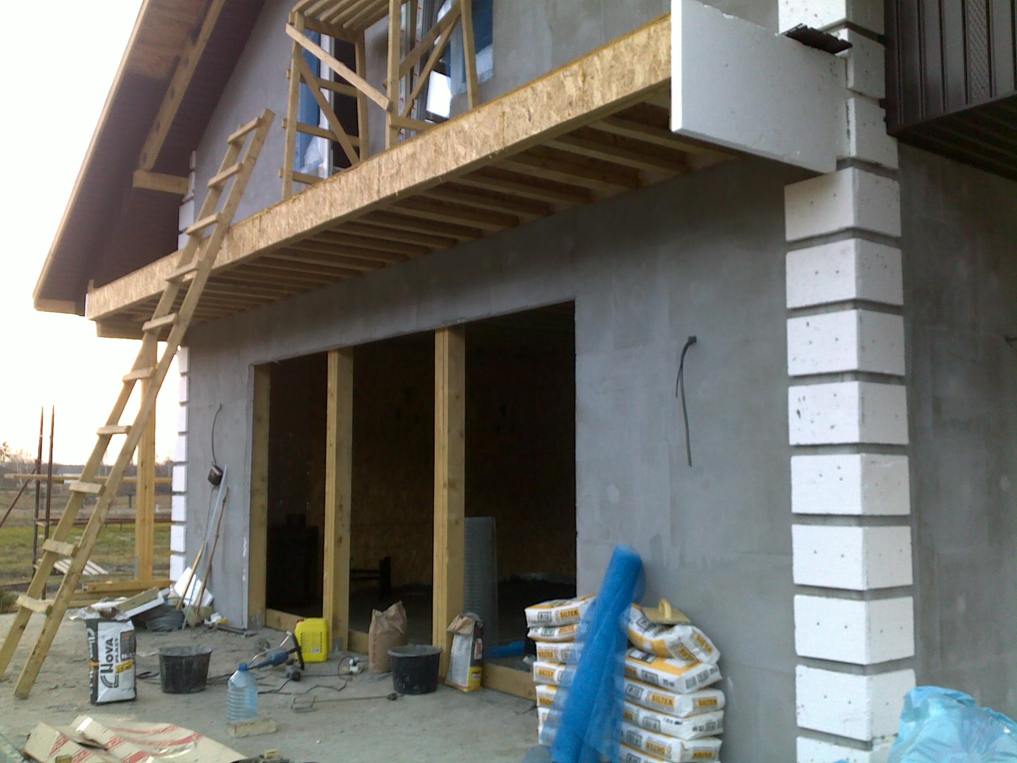

PostgreMan Опубліковано: 3 квітня 2011 Автор Поділитись Опубліковано: 3 квітня 2011 Продолжается отделка фасада. Я и не думал, что это такой длительный процесс. 1 Посилання на коментар Поділитися на інших сайтах More sharing options...
JohnRust Опубліковано: 4 квітня 2011 Поділитись Опубліковано: 4 квітня 2011 Продолжается отделка фасада. Я и не думал, что это такой длительный процесс. Сорри за ОФФ, еще раз хочу уточнить - все вот это входит в 150 + 40 + 100 которые на сайте у них озвучены? Собраемся (ссылка устарела) заказывать...."подбиваю" финансы..... Посилання на коментар Поділитися на інших сайтах More sharing options...
PostgreMan Опубліковано: 4 квітня 2011 Автор Поділитись Опубліковано: 4 квітня 2011 Сорри за ОФФ, еще раз хочу уточнить - все вот это входит в 150 + 40 + 100 которые на сайте у них озвучены? Собраемся (ссылка устарела) заказывать...."подбиваю" финансы..... Неа, не получается никак... В их списке "за 100 у.е." ни слова про доставку каркаса на место, фундамент, кровлю, окна-двери, лестницу, внешнюю отделку... А вот в черновой пол 1-го этажа с утеплением пенопластом, внутреннюю отделку г/к (в том числе внутренние стены), разводку (только разводку!!!) электрики и сантехники в 100 уе за квадрат я вписываюсь Причем эти цены указываются из расчета "без излишеств", поэтому любое пожелание "по дизайну" или "по феншую" сразу утяжеляет смету. Такая вот арифметика... Посилання на коментар Поділитися на інших сайтах More sharing options...
St.Master Опубліковано: 4 квітня 2011 Поділитись Опубліковано: 4 квітня 2011 Ну я вижу и проект у вас не совсем стандартный: площадь кровли большая за счет 2-ух навесов, да и остекление не маленькое)))) Посилання на коментар Поділитися на інших сайтах More sharing options...
PostgreMan Опубліковано: 4 квітня 2011 Автор Поділитись Опубліковано: 4 квітня 2011 Ну я вижу и проект у вас не совсем стандартный: площадь кровли большая за счет 2-ух навесов, да и остекление не маленькое)))) Заметьте, что я ни кровлю, ни остекление в вышеуказанные 100 уе не включал. Речь шла про указанные работы на сайте Сервуса. Хотя, в каждом из указанных видов работ столько нюансов еще... Каждый конкретный проект таит в себе кучу тонкостей, а значит и денег. Кстати, а что в Вашем понимании "стандартный проект"? Посилання на коментар Поділитися на інших сайтах More sharing options...

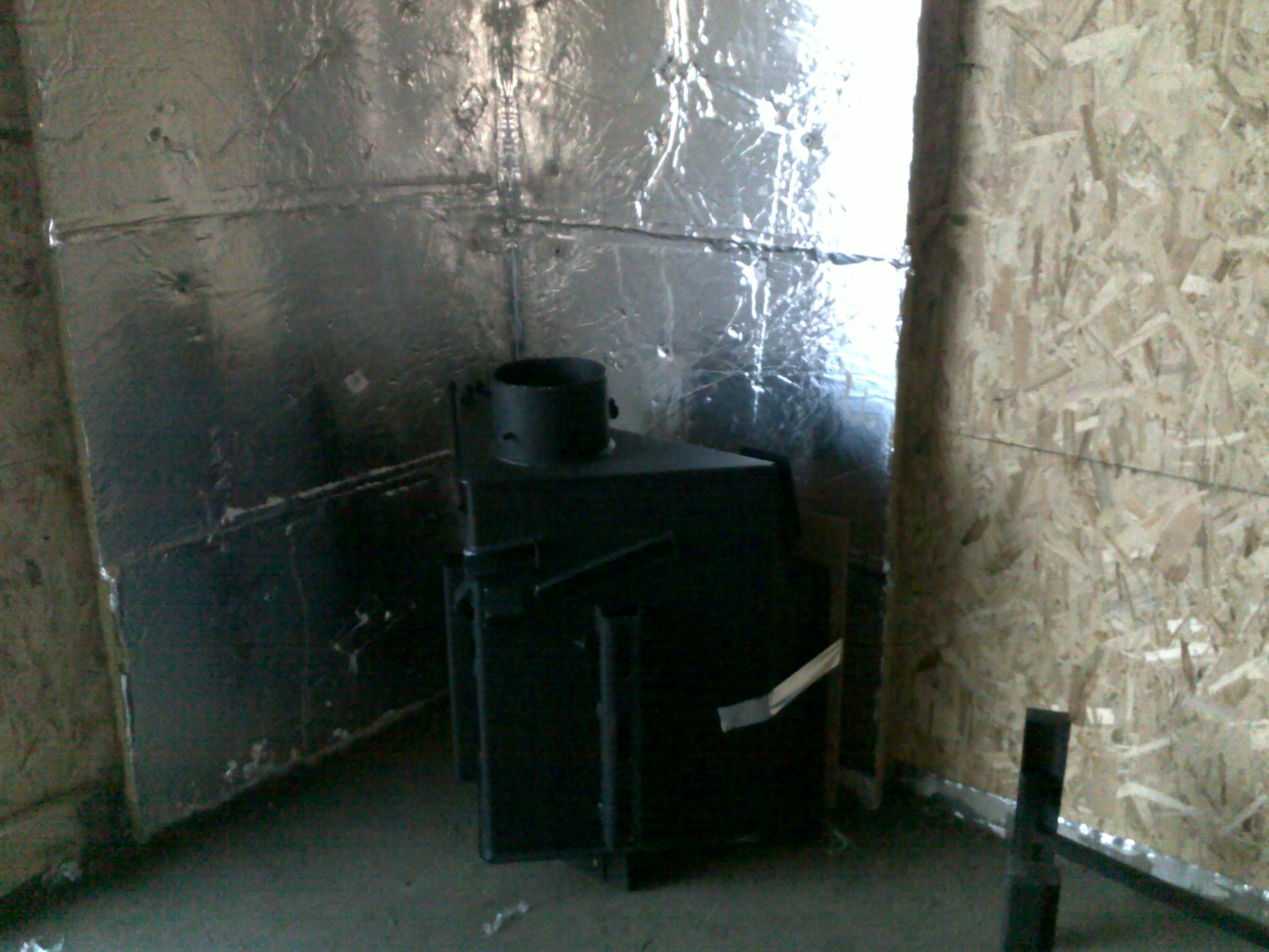

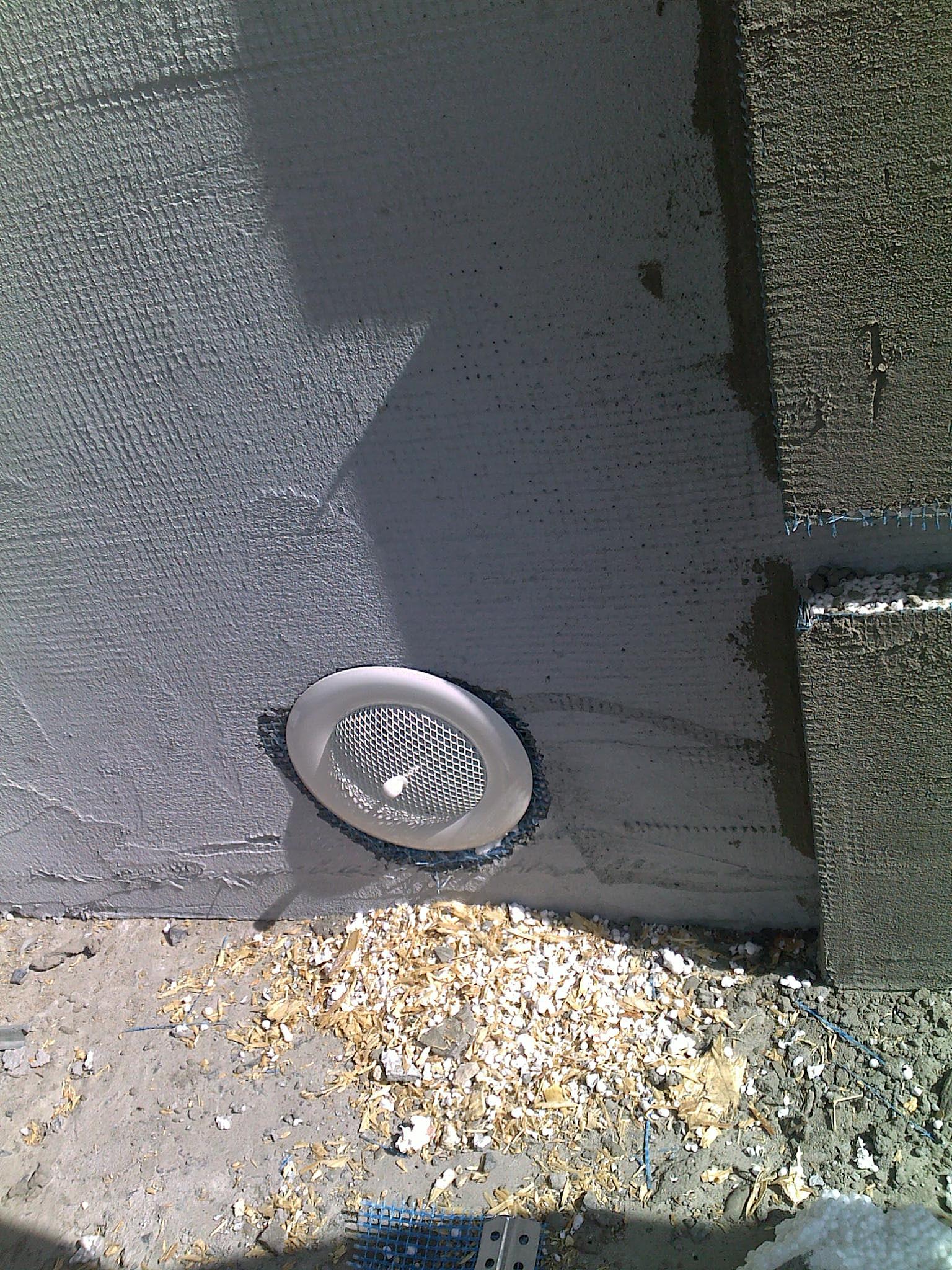

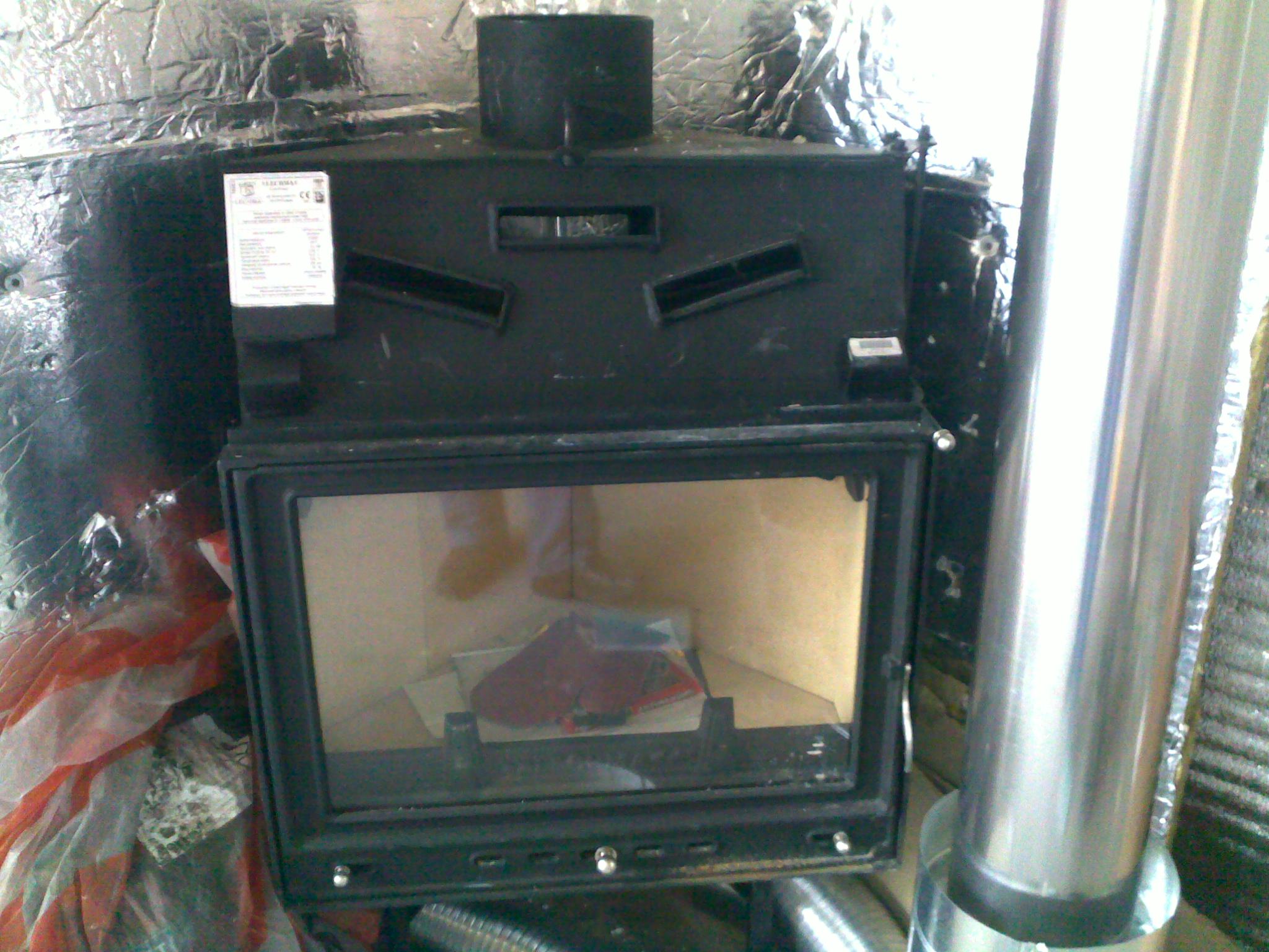

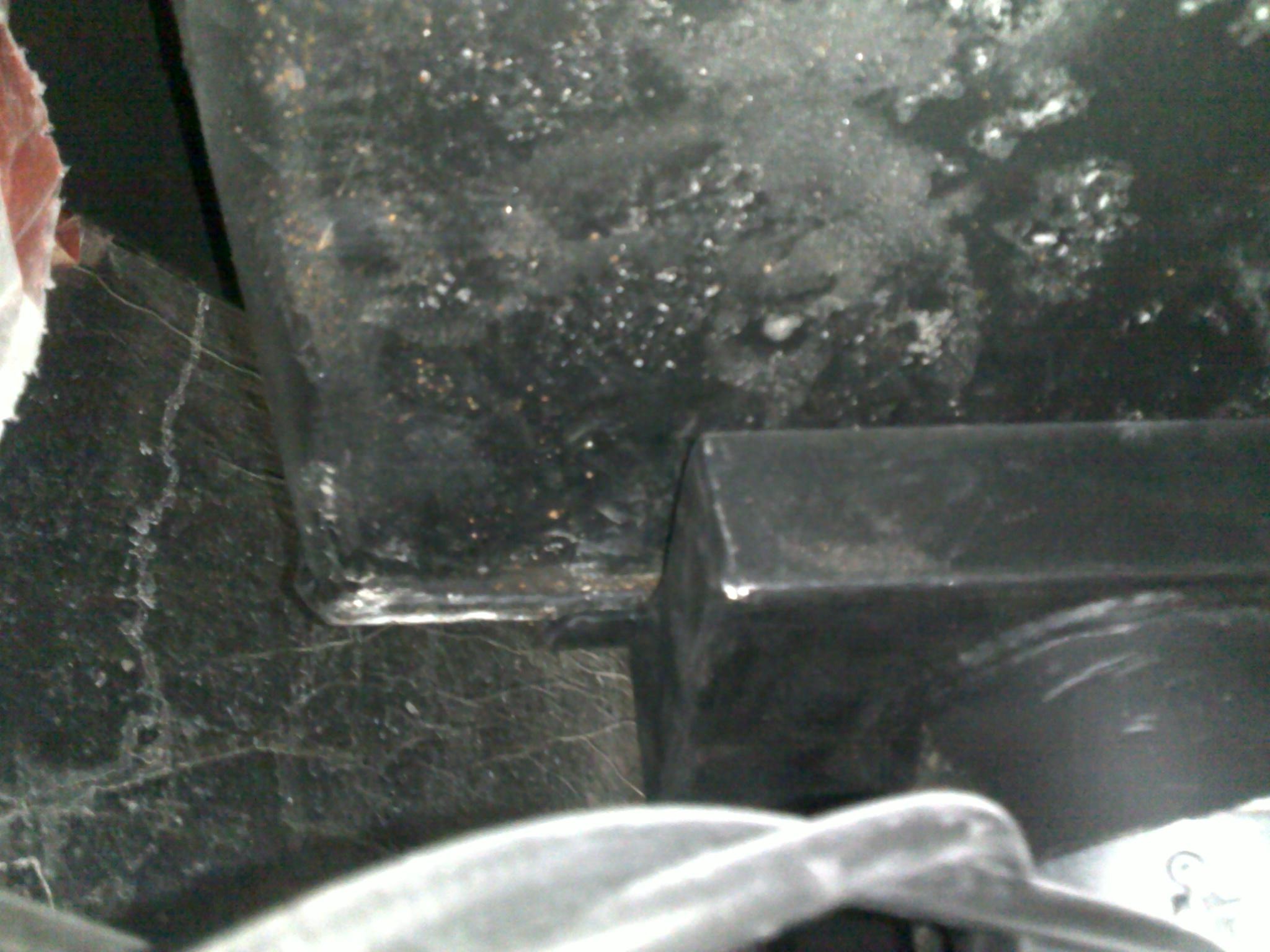

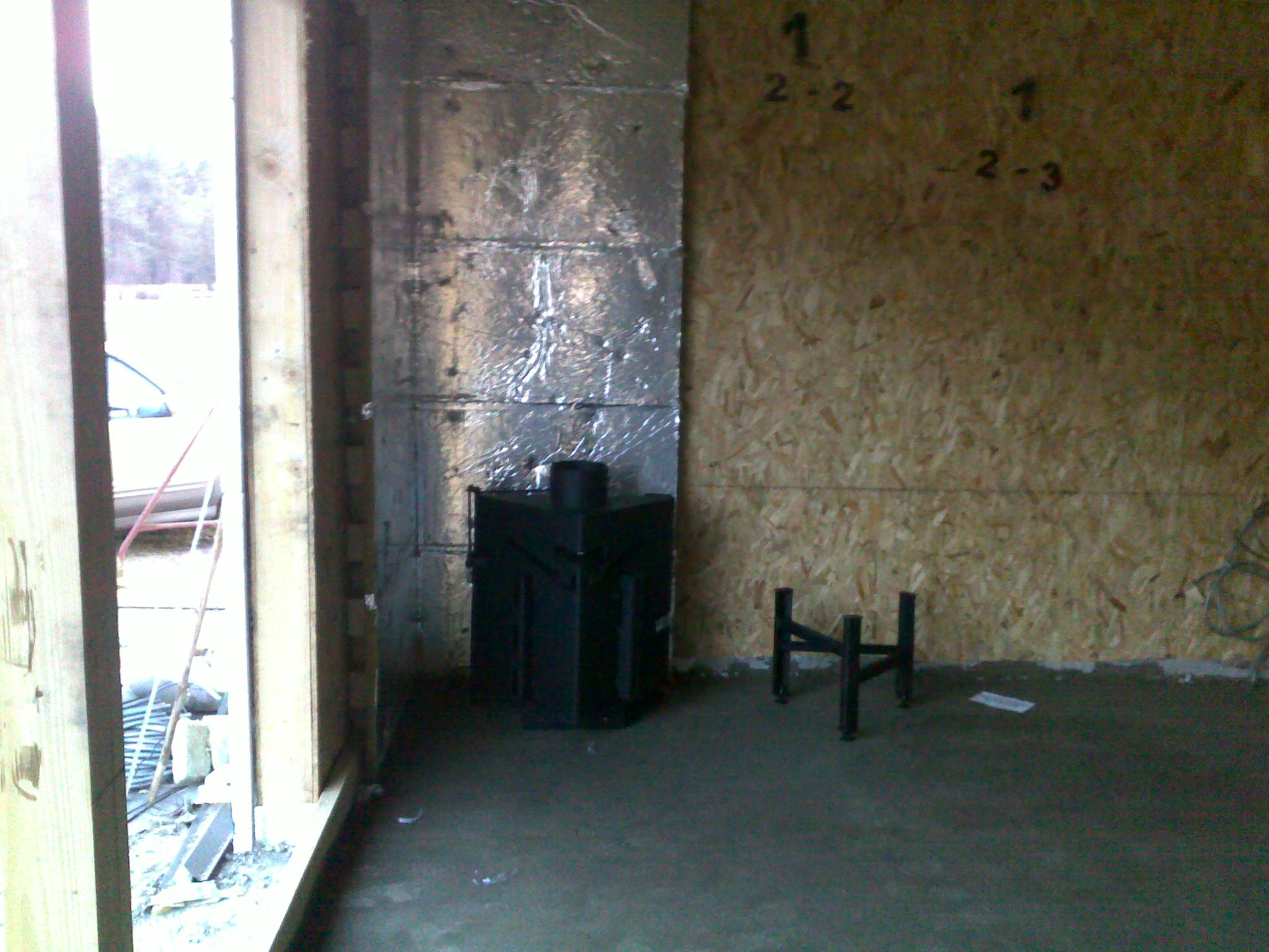

PostgreMan Опубліковано: 7 квітня 2011 Автор Поділитись Опубліковано: 7 квітня 2011 Ура! Приехала топка! Вместо ожидаемых 3-х недель, топка приехала за неделю. Видимо, повезло разместить заказ вовремя и мой камин попал в ближайшую отправку. Заказал сразу подставку под топку с регулируемыми по высоте ножками и шибер с тросиком для забора воздуха с улицы. Установку планируем на следующей неделе. Отделывать пока не планирую, бо есть более приоритетные по вложению средств задачи. Посилання на коментар Поділитися на інших сайтах More sharing options...

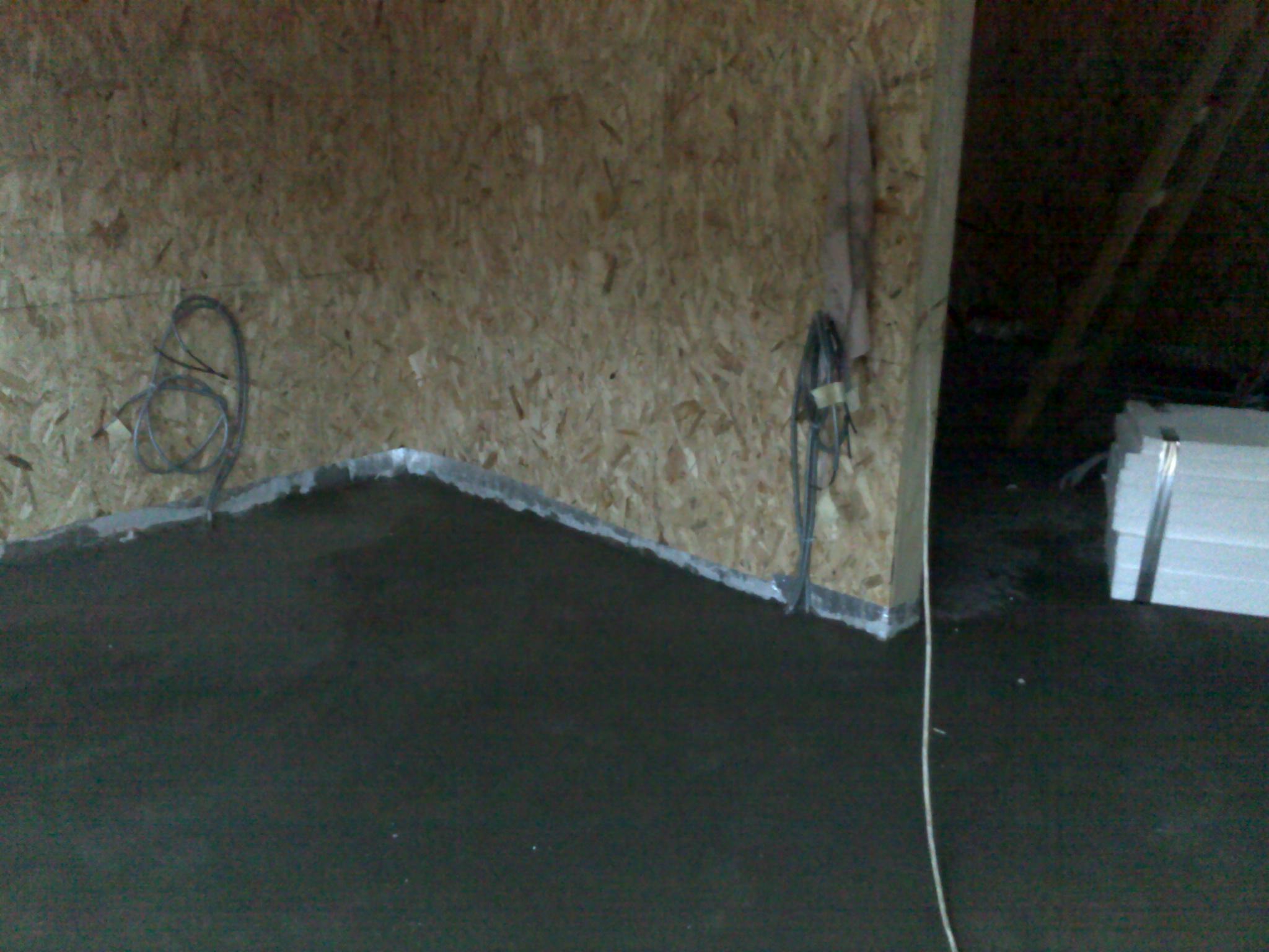

PostgreMan Опубліковано: 7 квітня 2011 Автор Поділитись Опубліковано: 7 квітня 2011 Залили пол первого этажа. Посилання на коментар Поділитися на інших сайтах More sharing options...

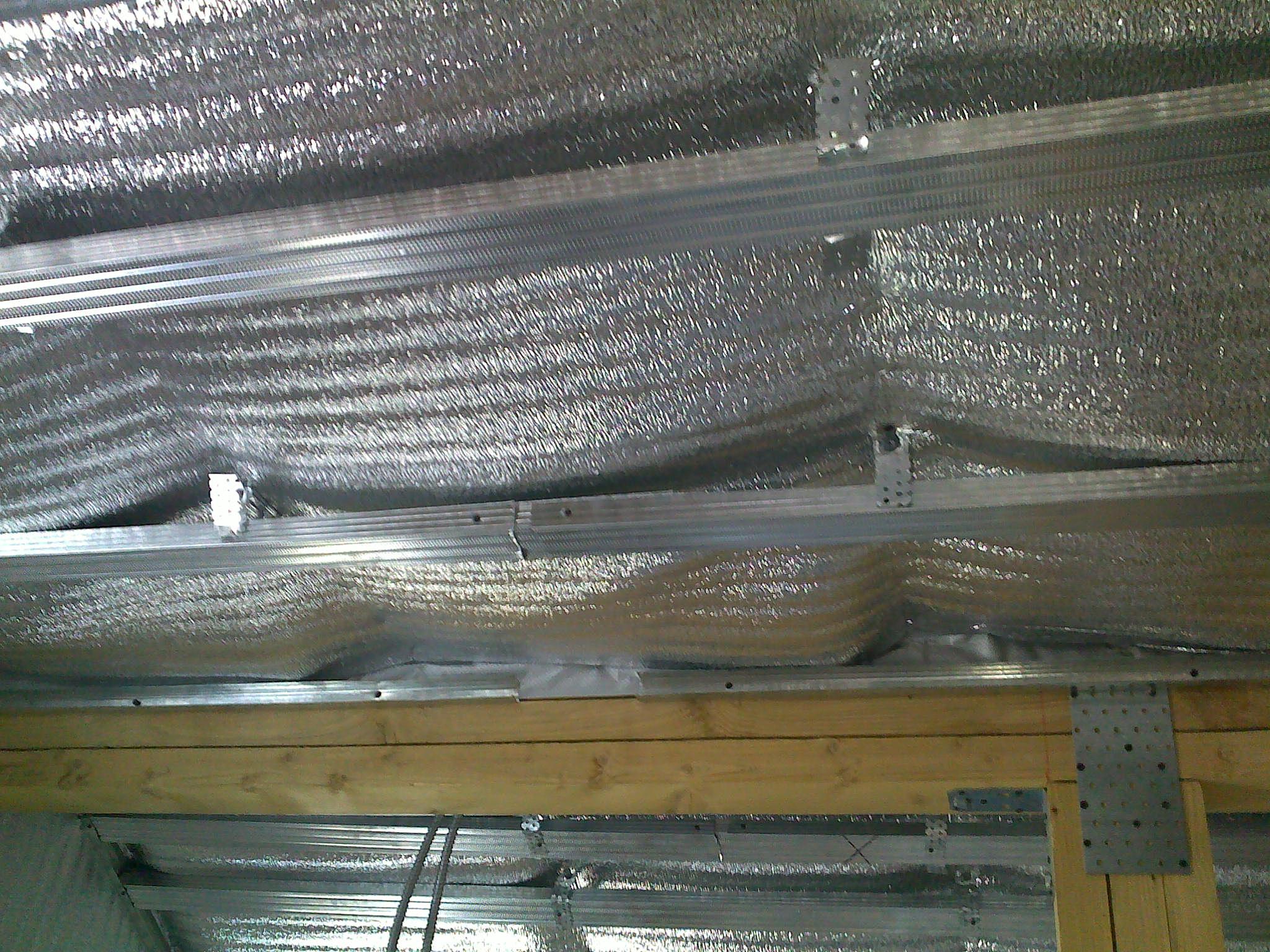

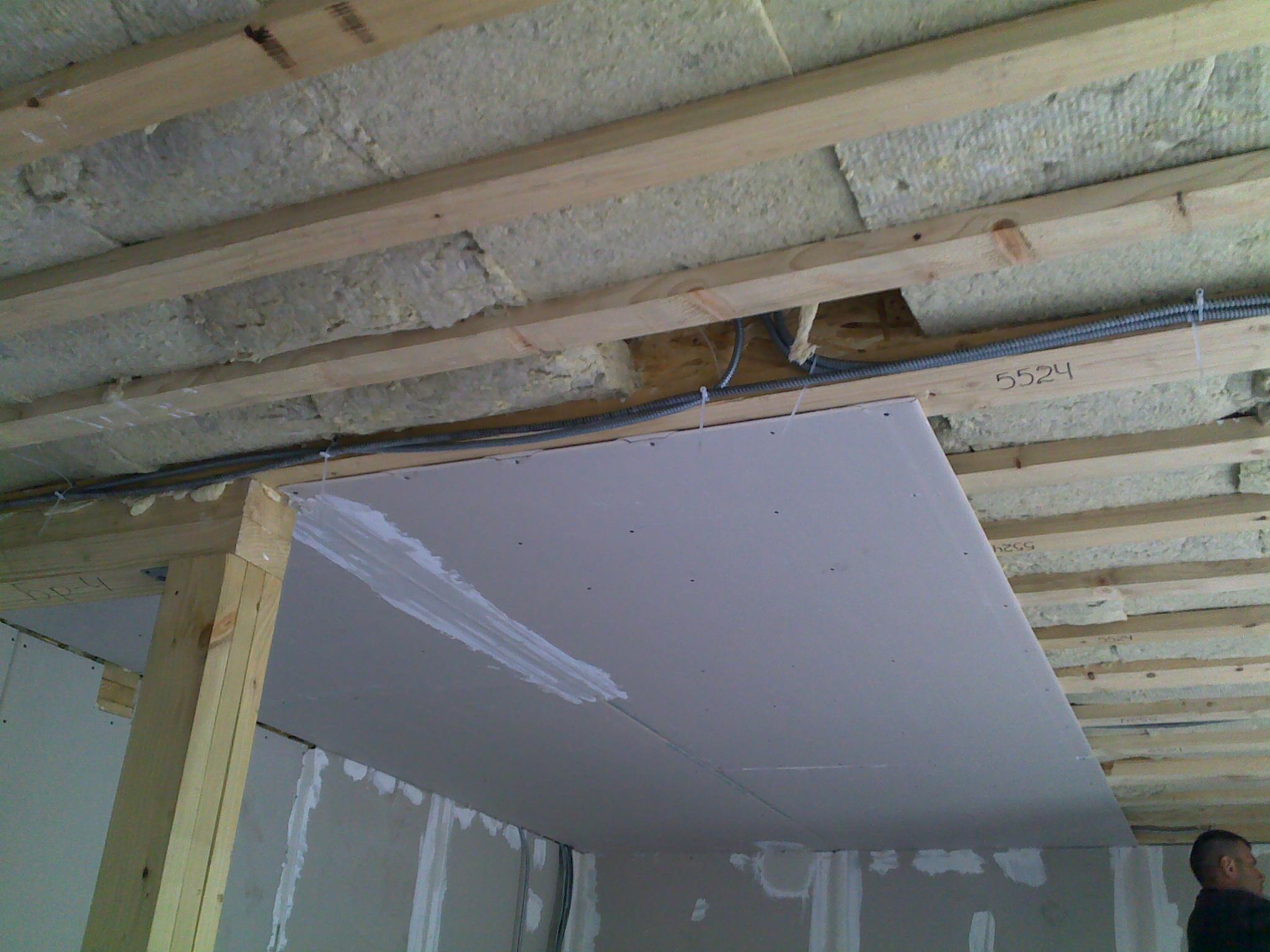

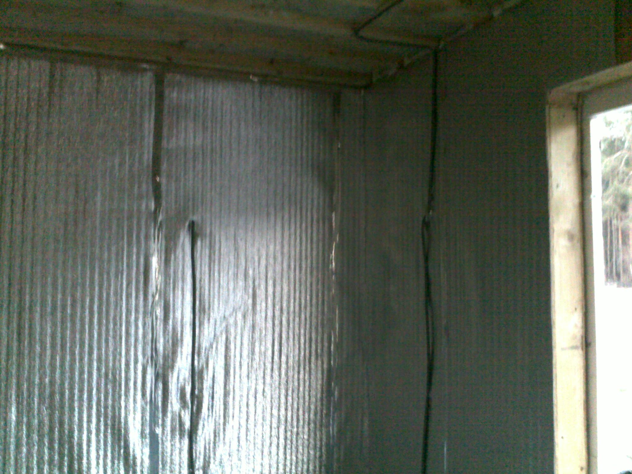

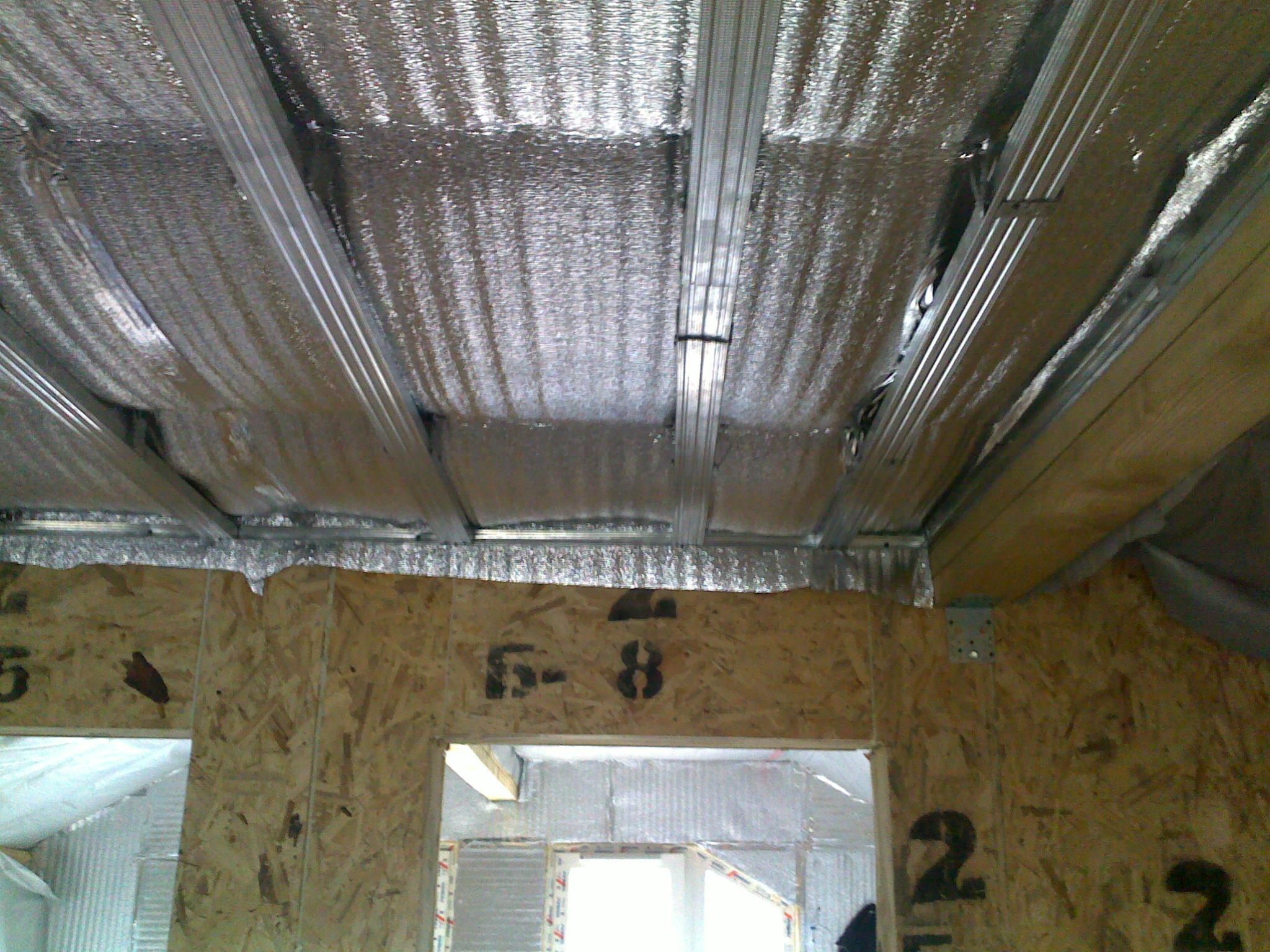

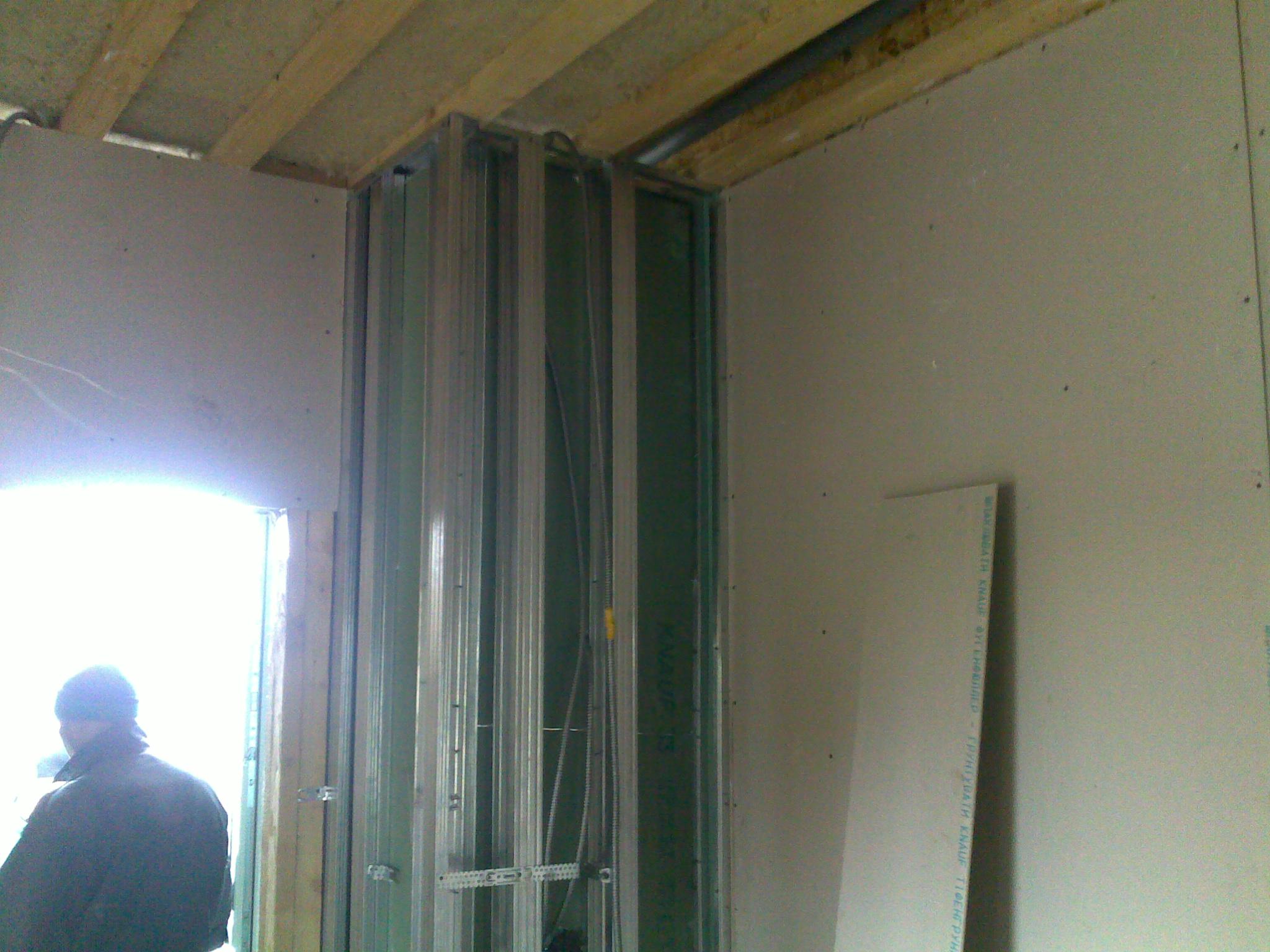

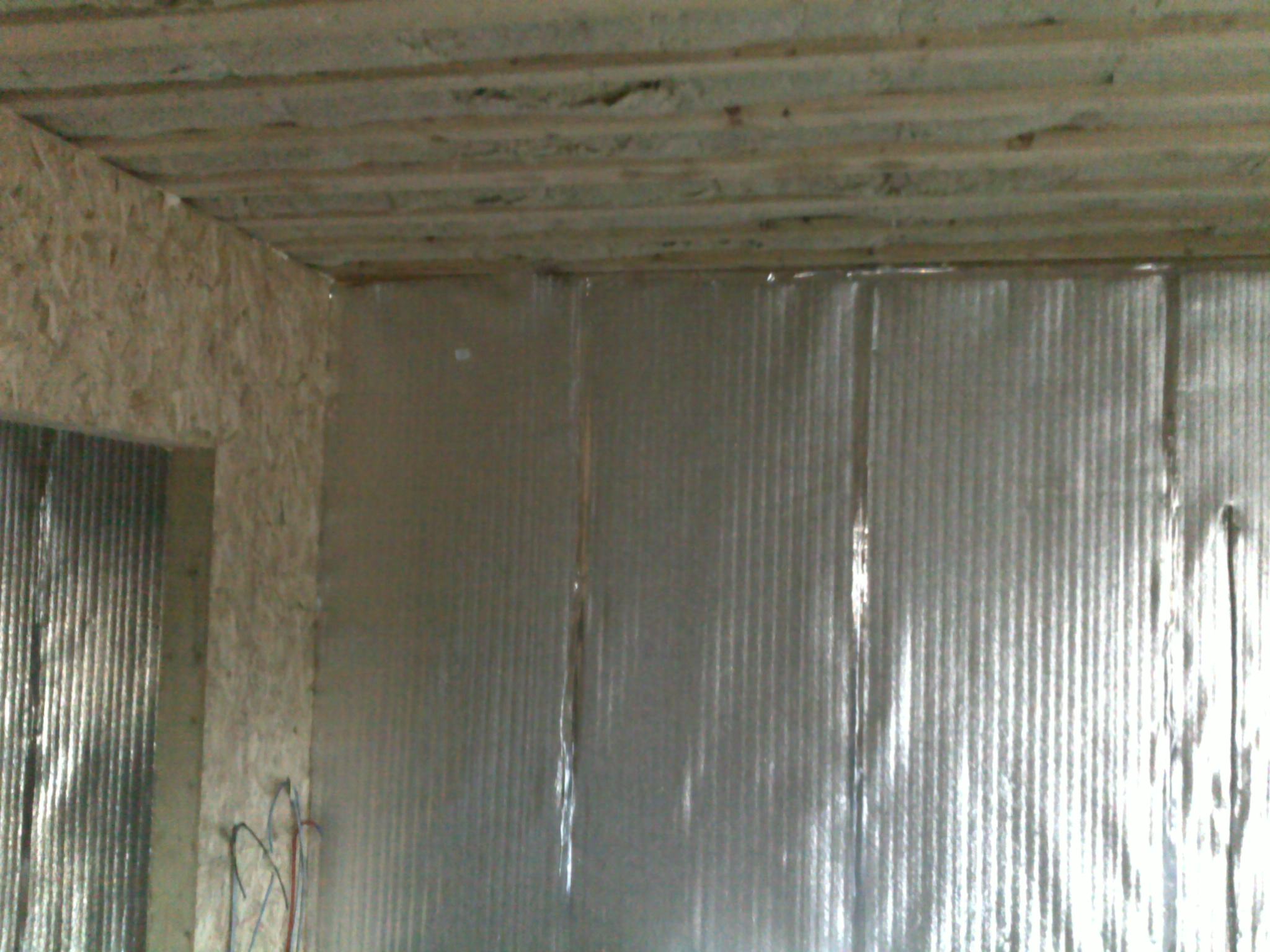

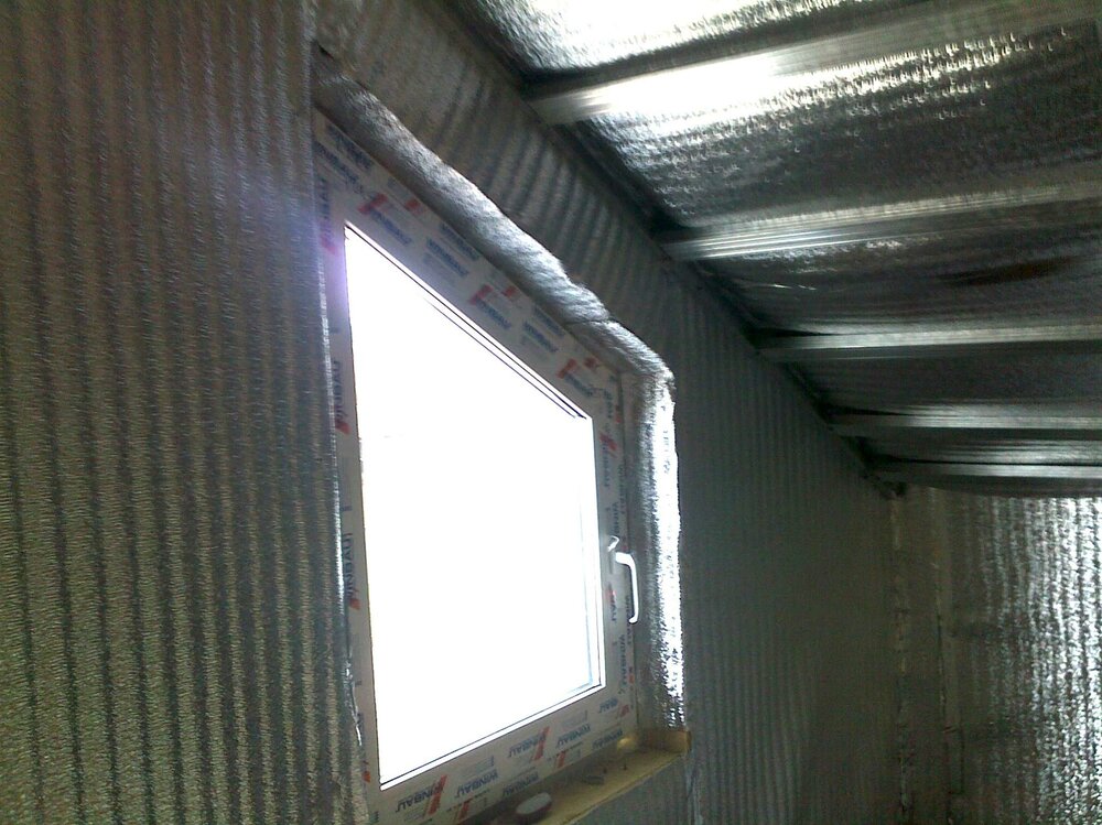

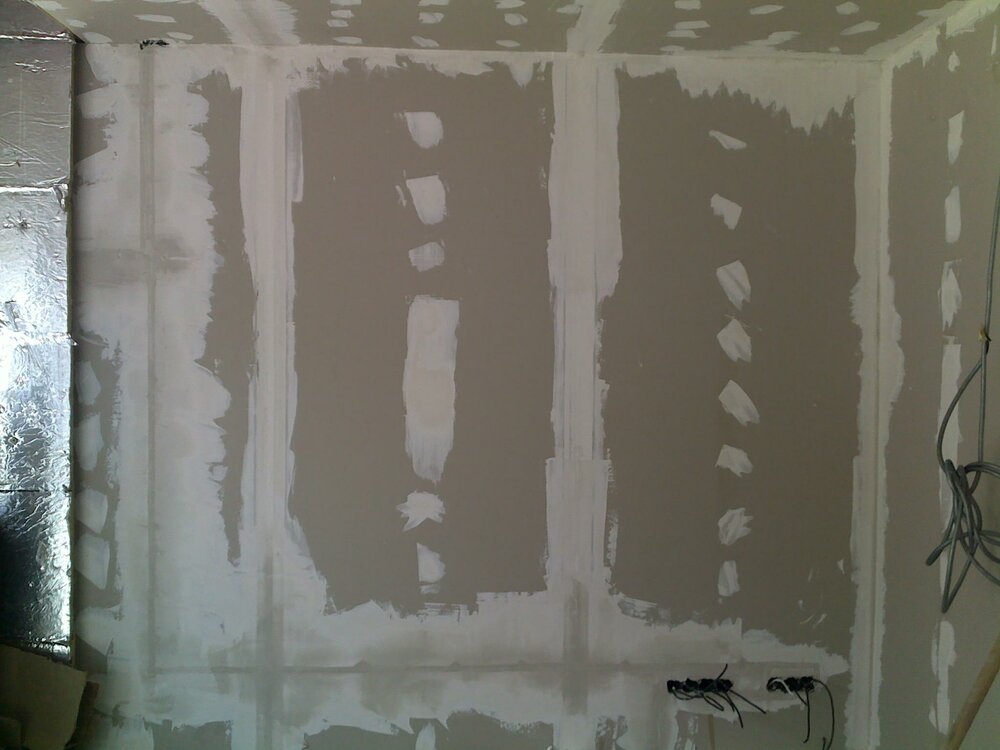

PostgreMan Опубліковано: 7 квітня 2011 Автор Поділитись Опубліковано: 7 квітня 2011 Начали работы по внутренней отделке дома гипсокартоном. Блестящая штука на фото - пенофол. Говорят для еще большей теплоизоляции. На общей сумме вроде не критично, поэтому не стал спорить со строителями. Посилання на коментар Поділитися на інших сайтах More sharing options...
PostgreMan Опубліковано: 7 квітня 2011 Автор Поділитись Опубліковано: 7 квітня 2011 Ну и продолжаем "веселиться" с декором. Из-за большого глухого участка на фасаде думаем на каким-то украшением... Пока решили прикинуть вертикальный ряд декора, повторяющий угол. Посилання на коментар Поділитися на інших сайтах More sharing options...

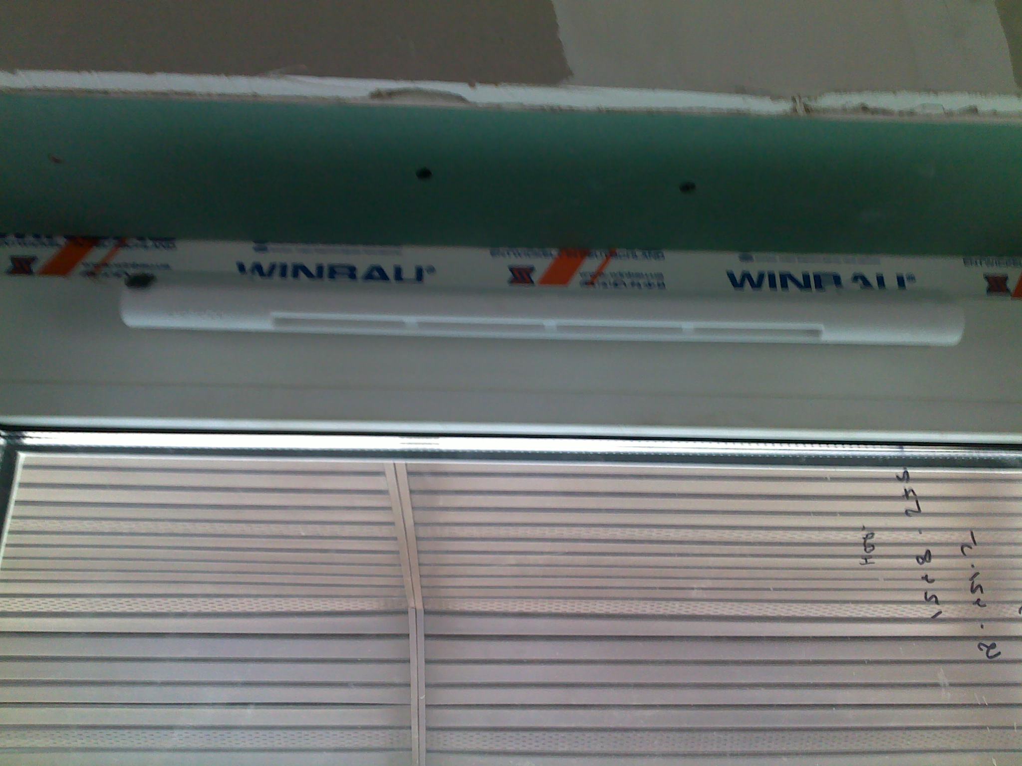

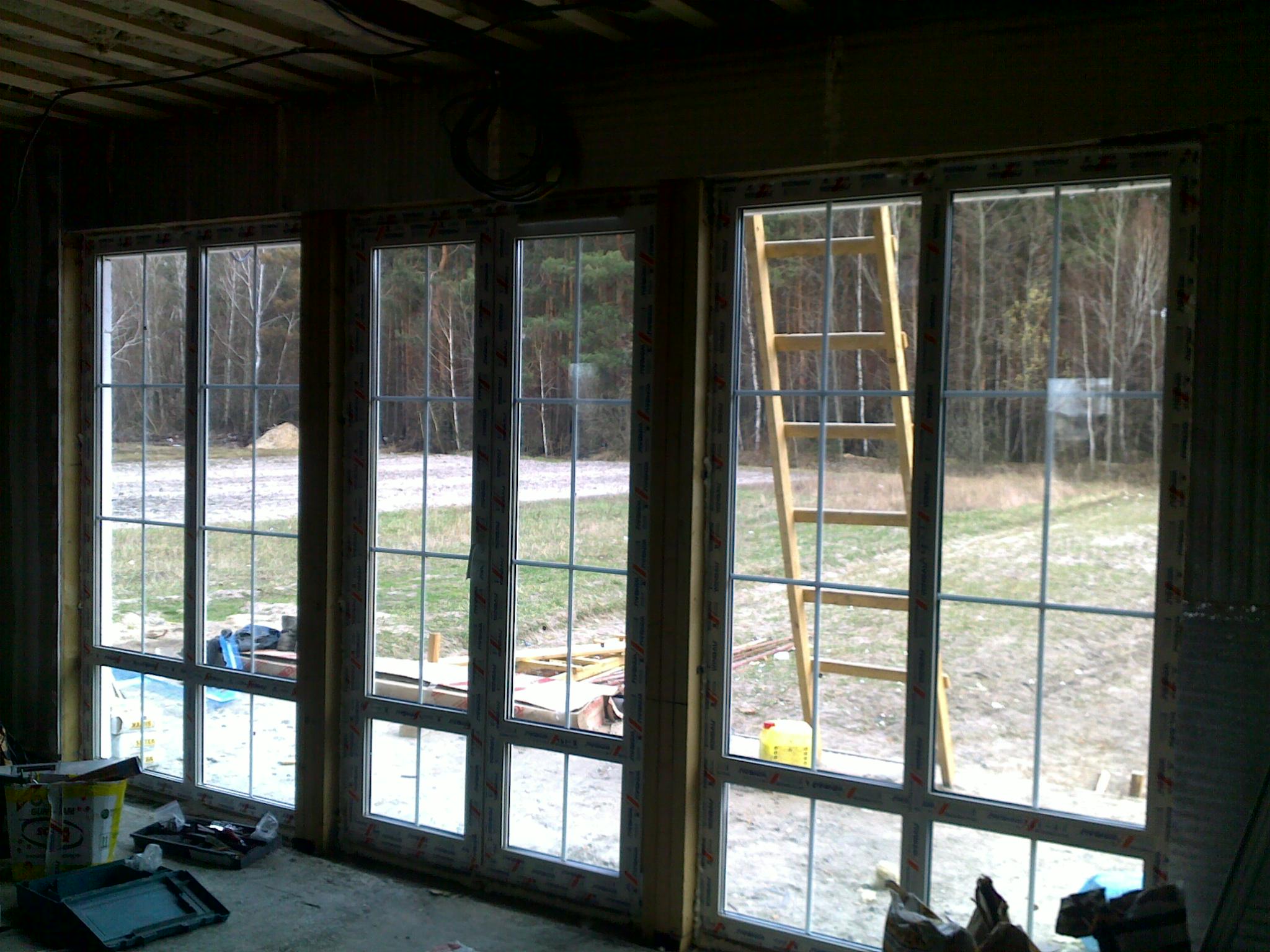

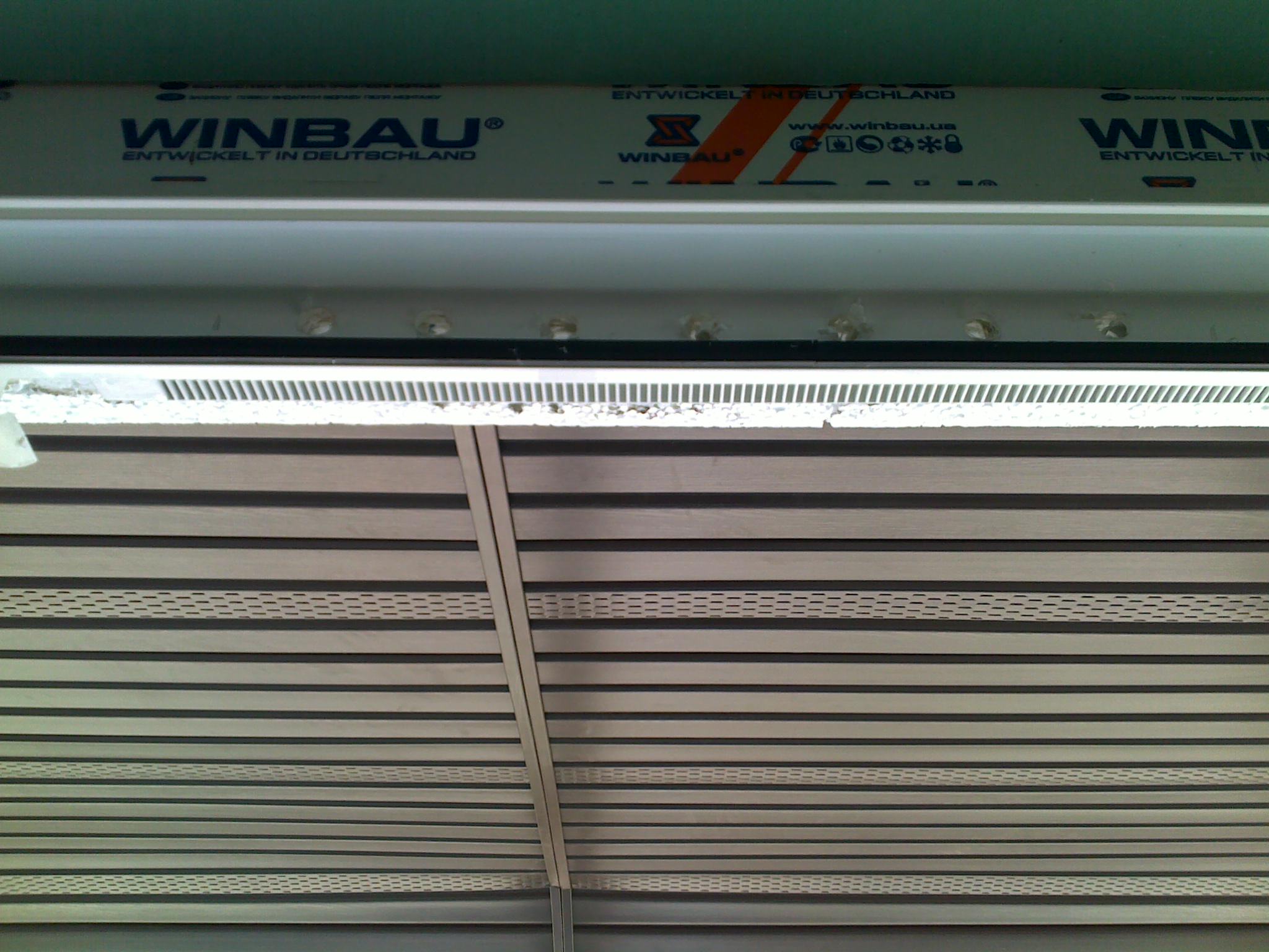

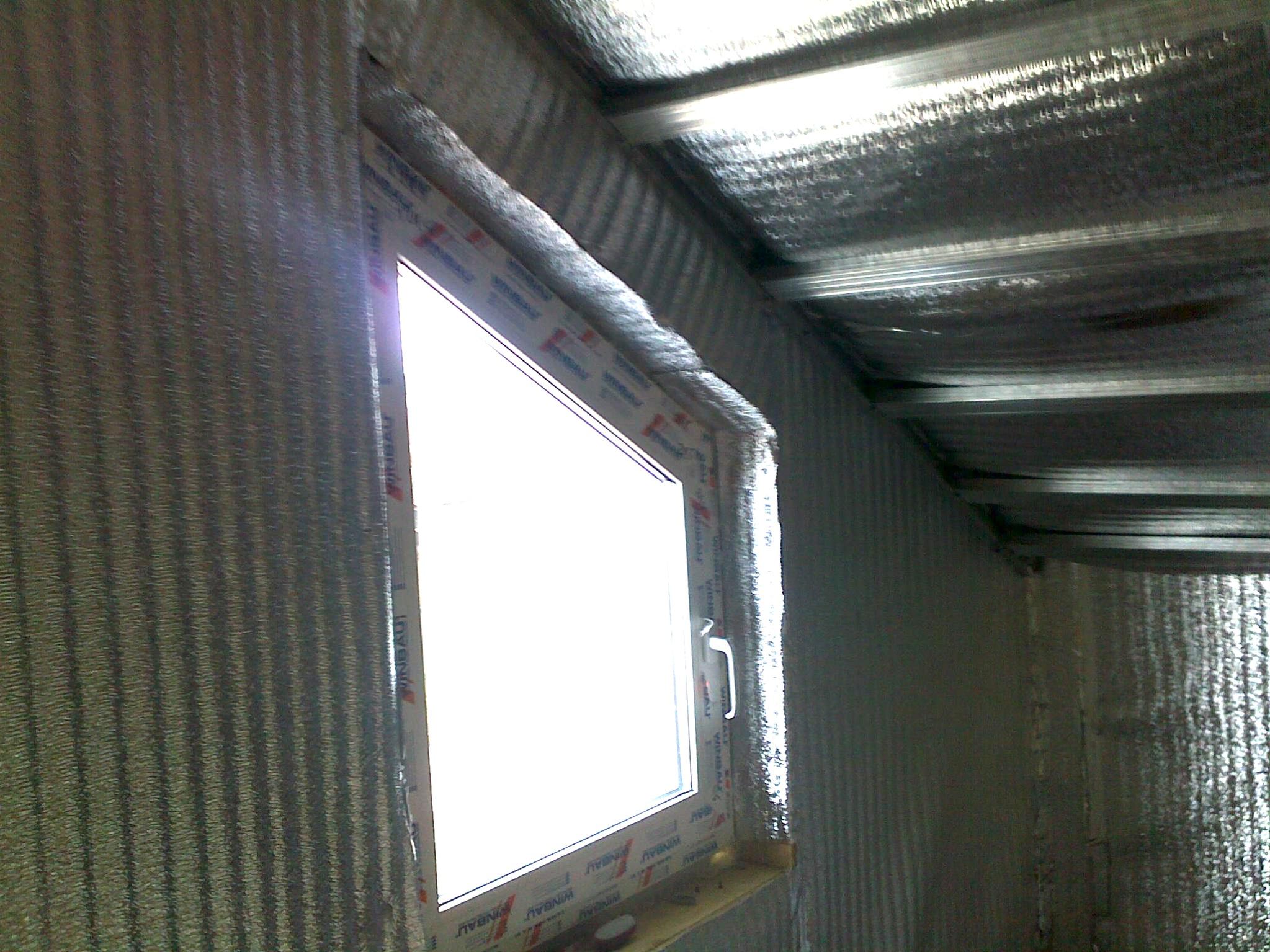

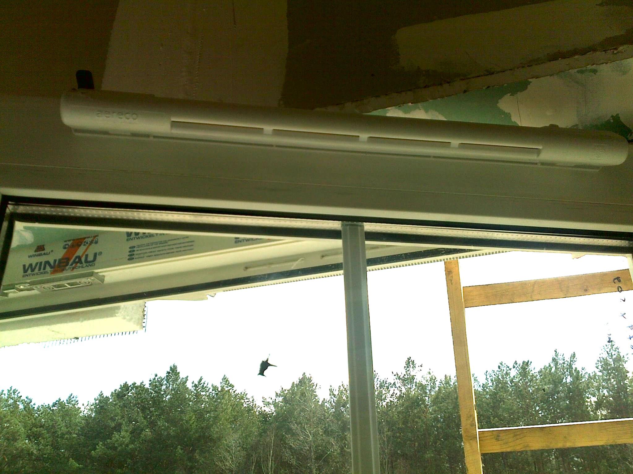

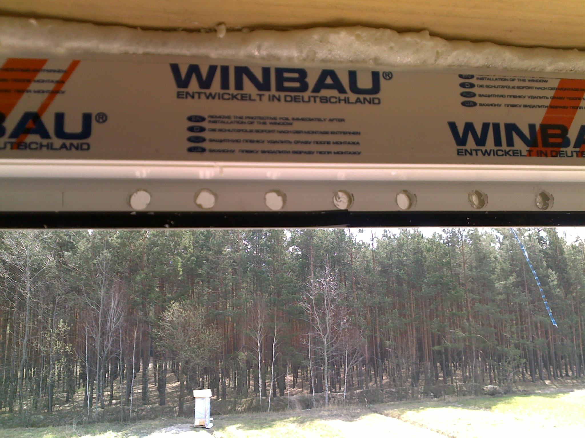

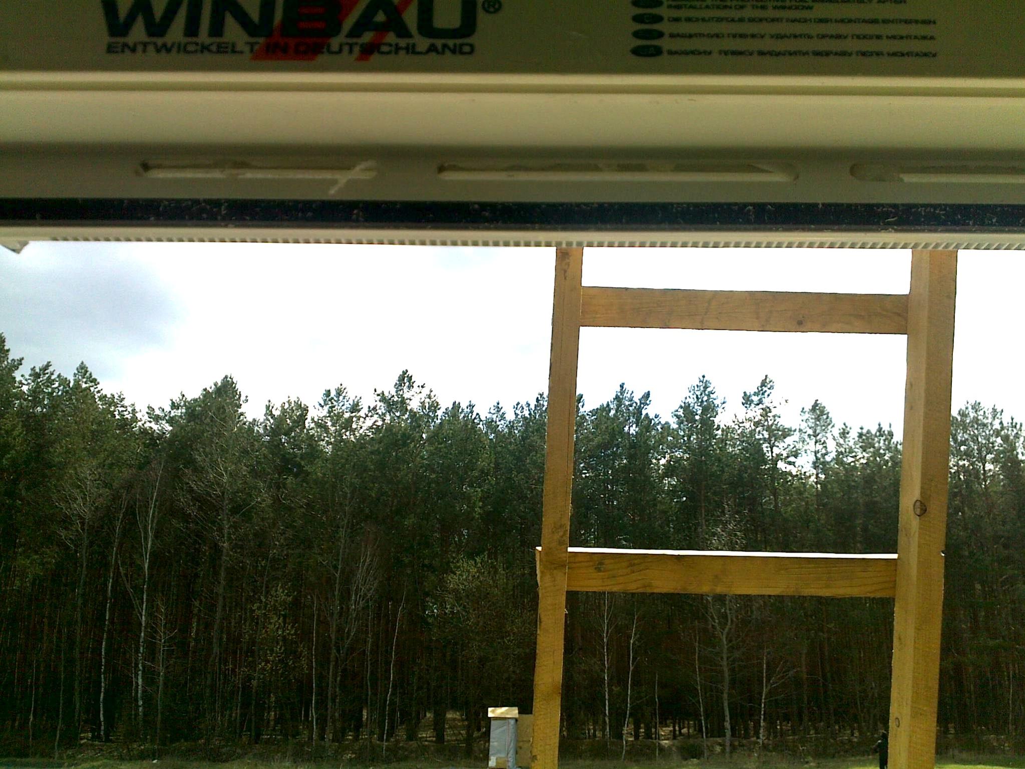

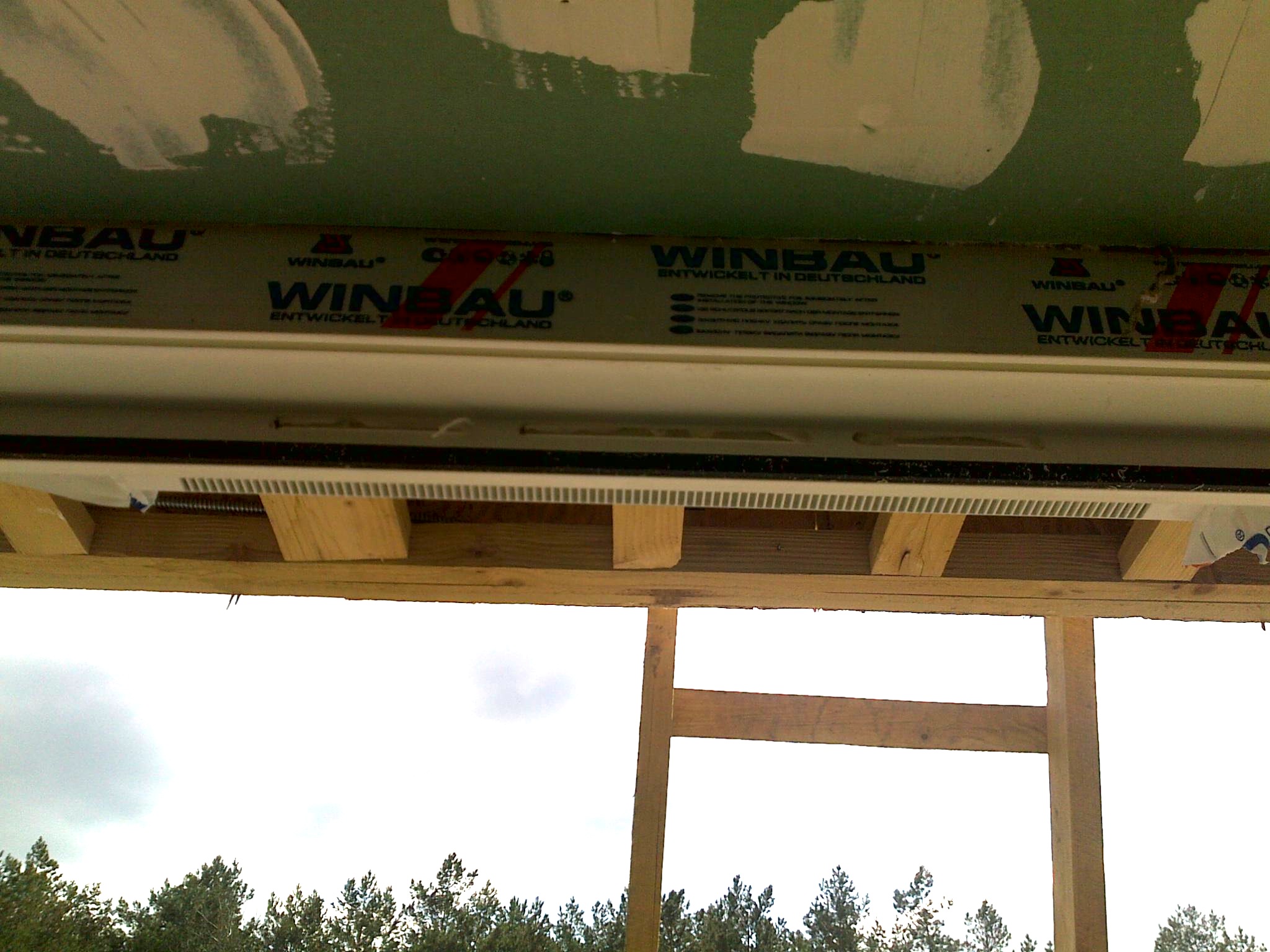

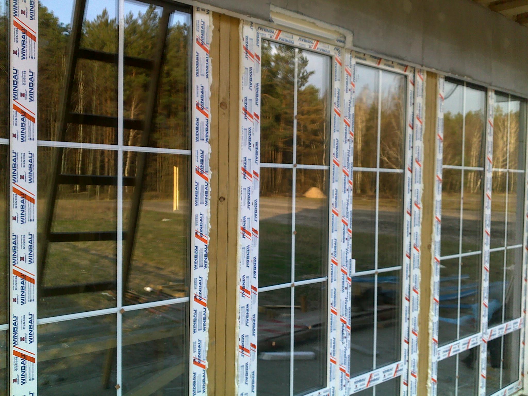

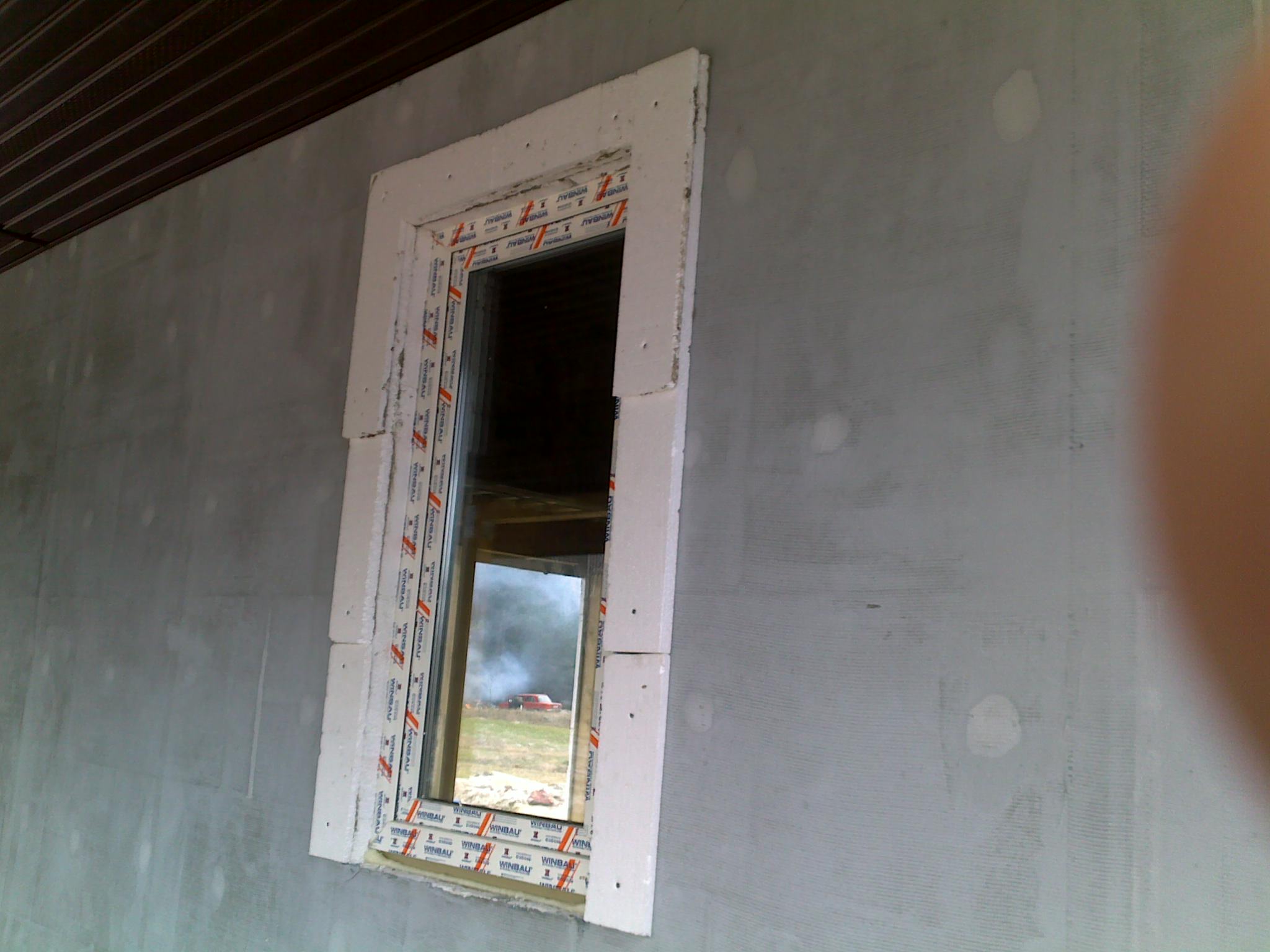

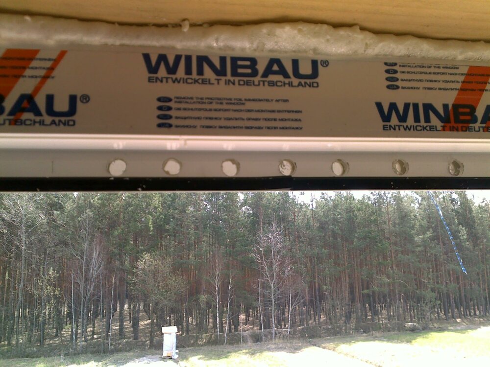

PostgreMan Опубліковано: 13 квітня 2011 Автор Поділитись Опубліковано: 13 квітня 2011 Вчера установили окна и двери выхода на террасу. Еще раз спасибо Марии за оперативную реакцию на пожелания. Установили клапаны AERECO в комнаты. На фотографиях не очень хорошо эти клапаны видно, если кого-то заинтересует - сфотаю поближе. Посилання на коментар Поділитися на інших сайтах More sharing options...

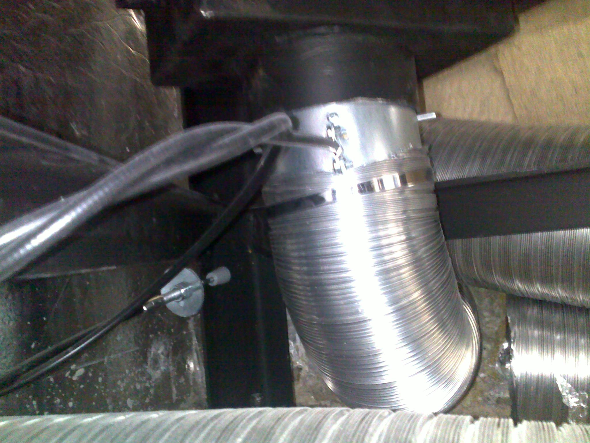

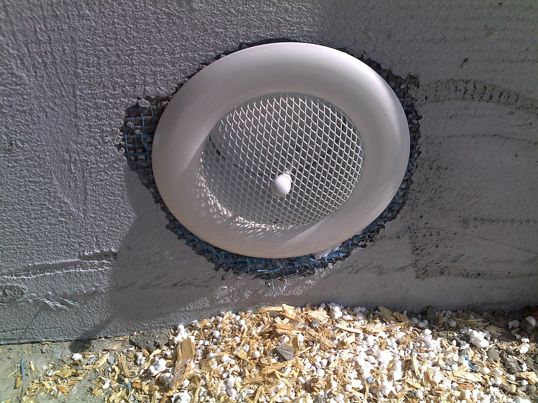

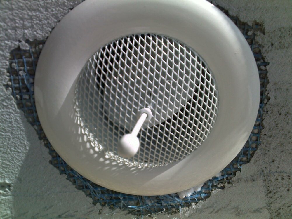

PostgreMan Опубліковано: 13 квітня 2011 Автор Поділитись Опубліковано: 13 квітня 2011 Начали устанавливать камин, работа пока не завершена. Пока выставили на место, вывели рукав на улицу для забора воздуха. Забыл сфотографировать вид решетки снаружи. При случае выложу фотографию. Посилання на коментар Поділитися на інших сайтах More sharing options...

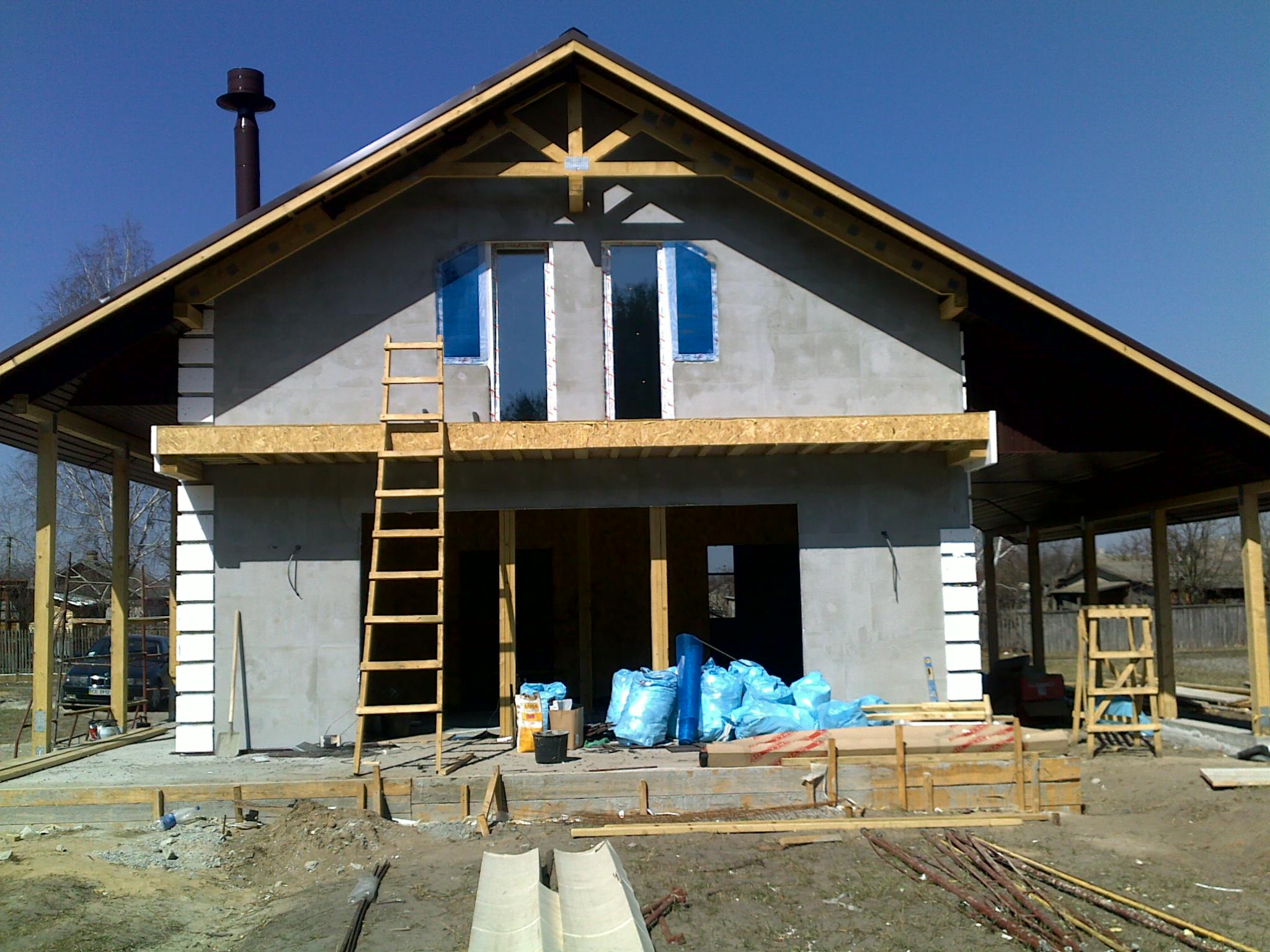

PostgreMan Опубліковано: 13 квітня 2011 Автор Поділитись Опубліковано: 13 квітня 2011 Из-за неблагоприятной погоды отделка фасада практически не продвинулась. Внутреняя отделка в процессе... Посилання на коментар Поділитися на інших сайтах More sharing options...

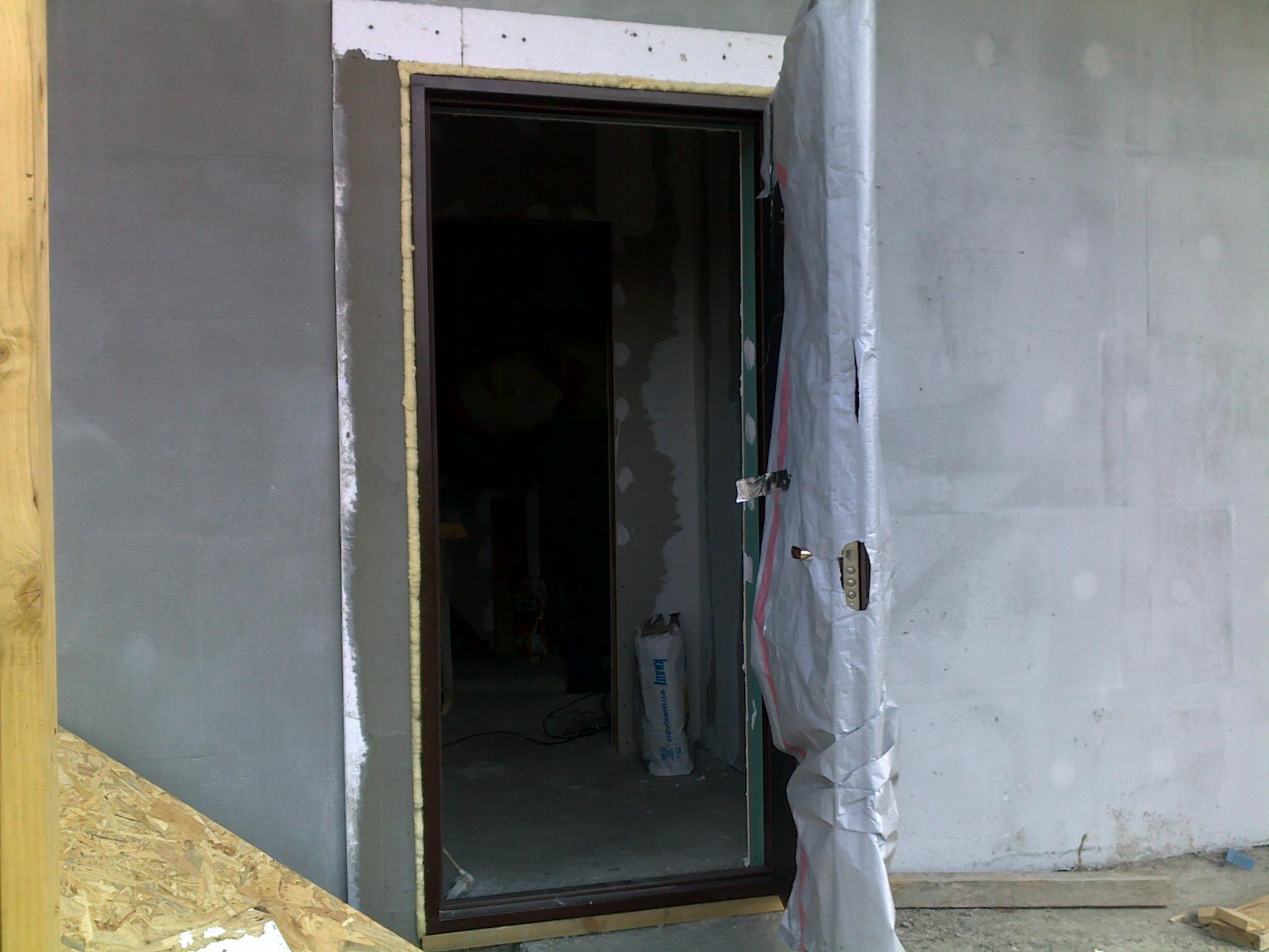

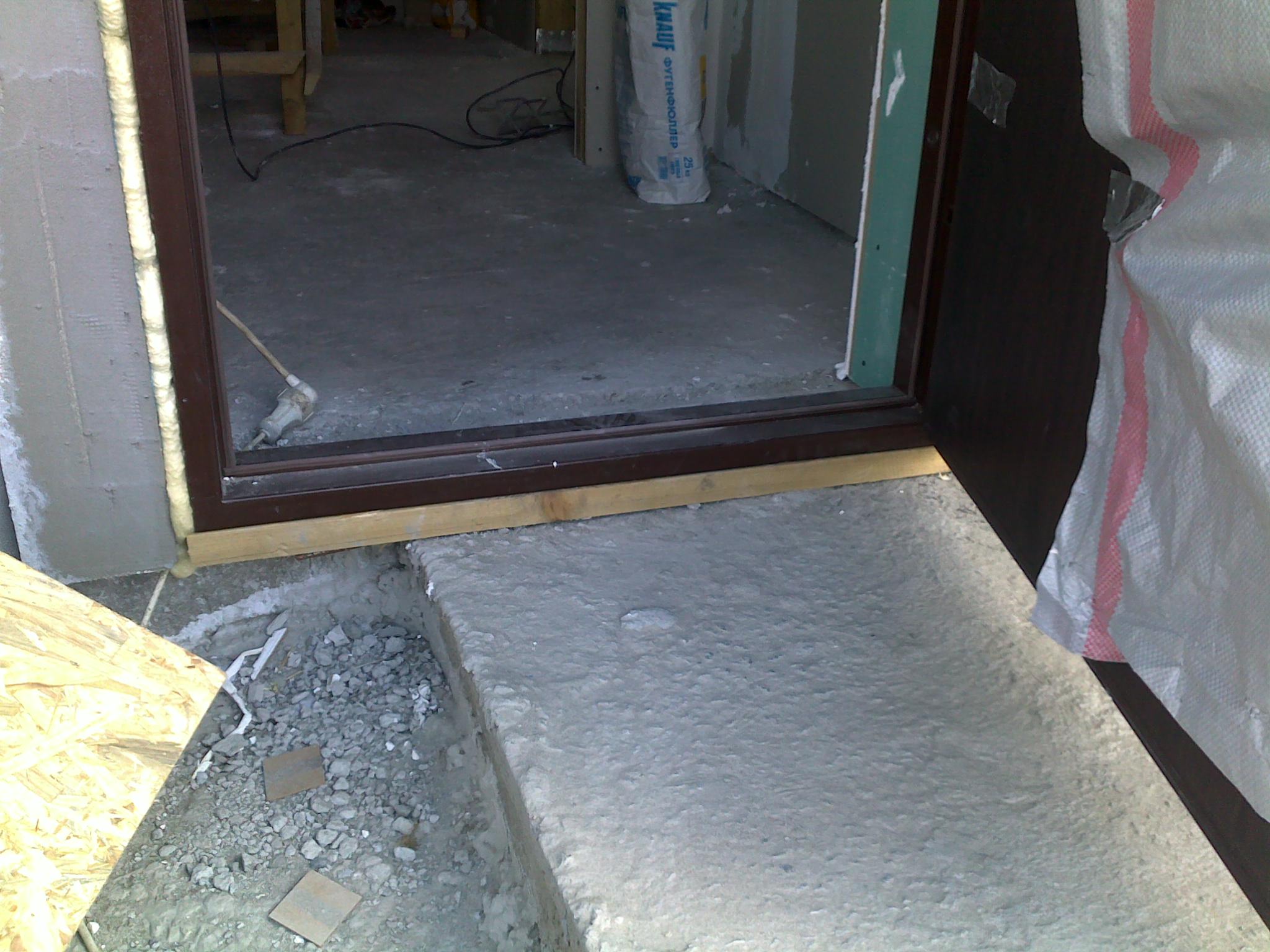

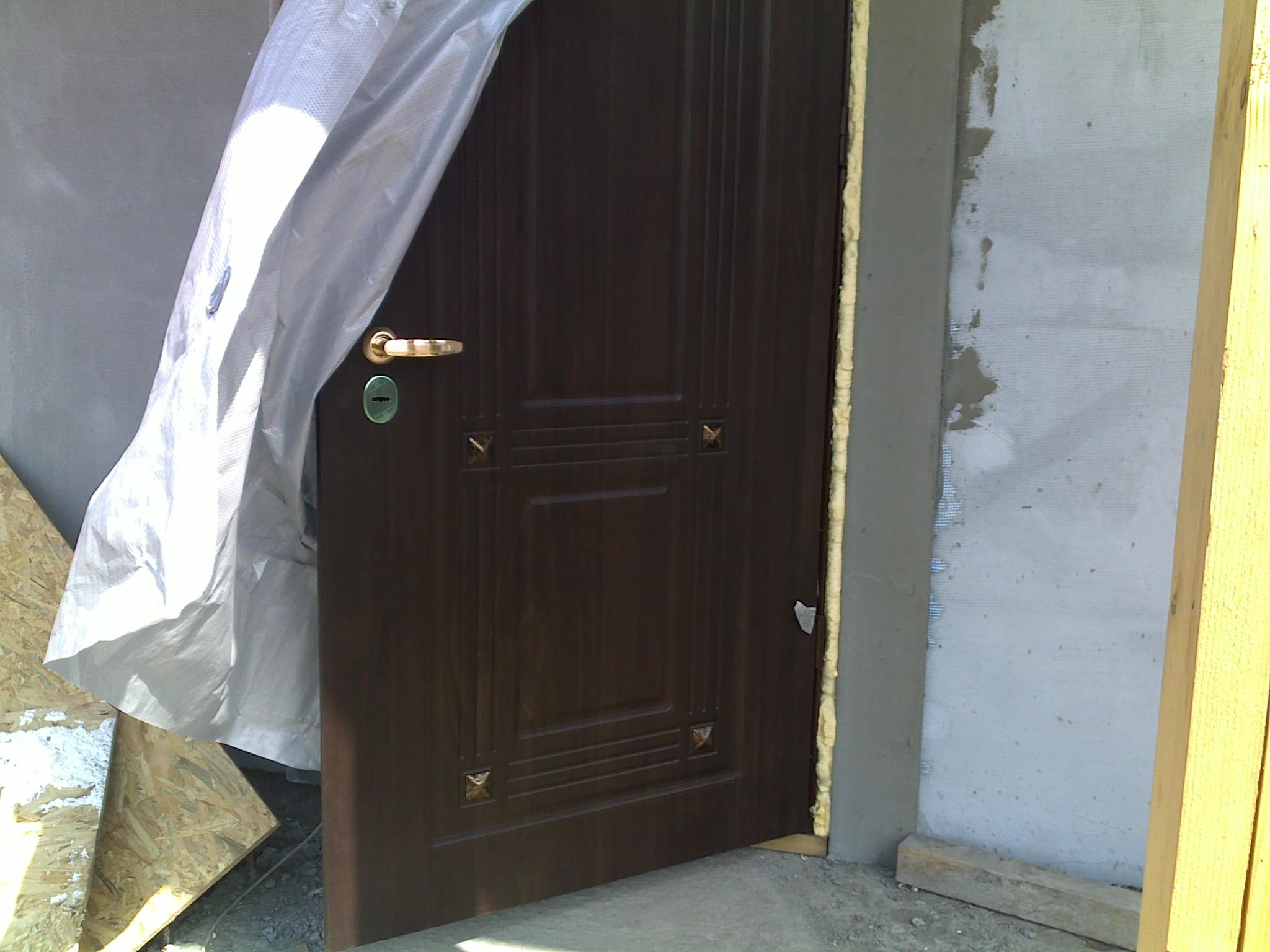

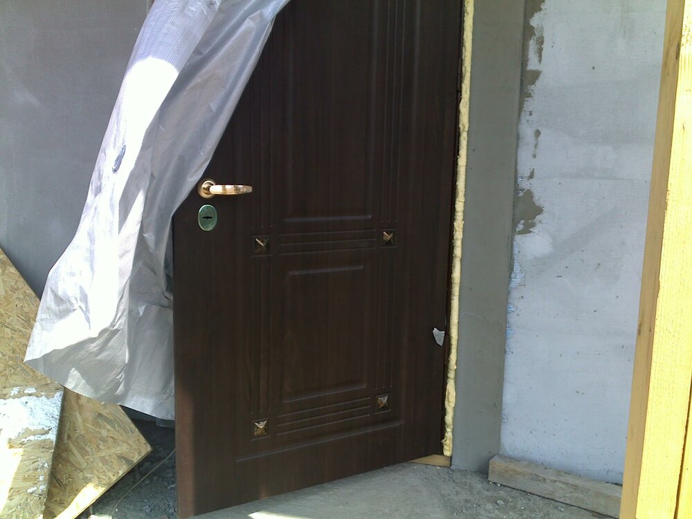

PostgreMan Опубліковано: 13 квітня 2011 Автор Поділитись Опубліковано: 13 квітня 2011 Установили входную дверь, но из-за того, что работы велись в конце дня и я опаздывал на встречу, не успел сфотографировать. Сфотографирую обязательно, если кому интересно - выложу. 3 Посилання на коментар Поділитися на інших сайтах More sharing options...

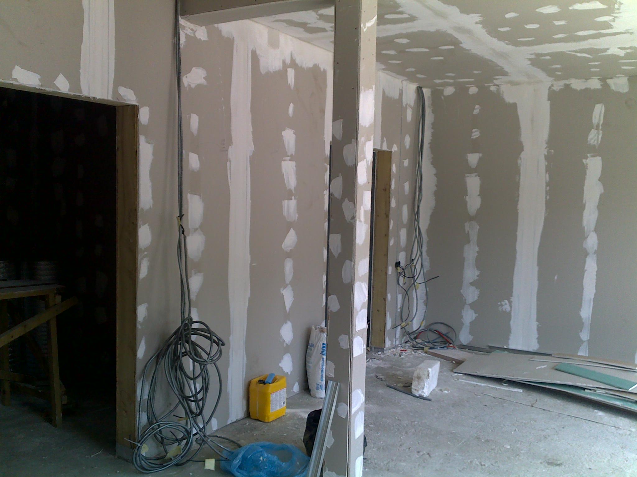

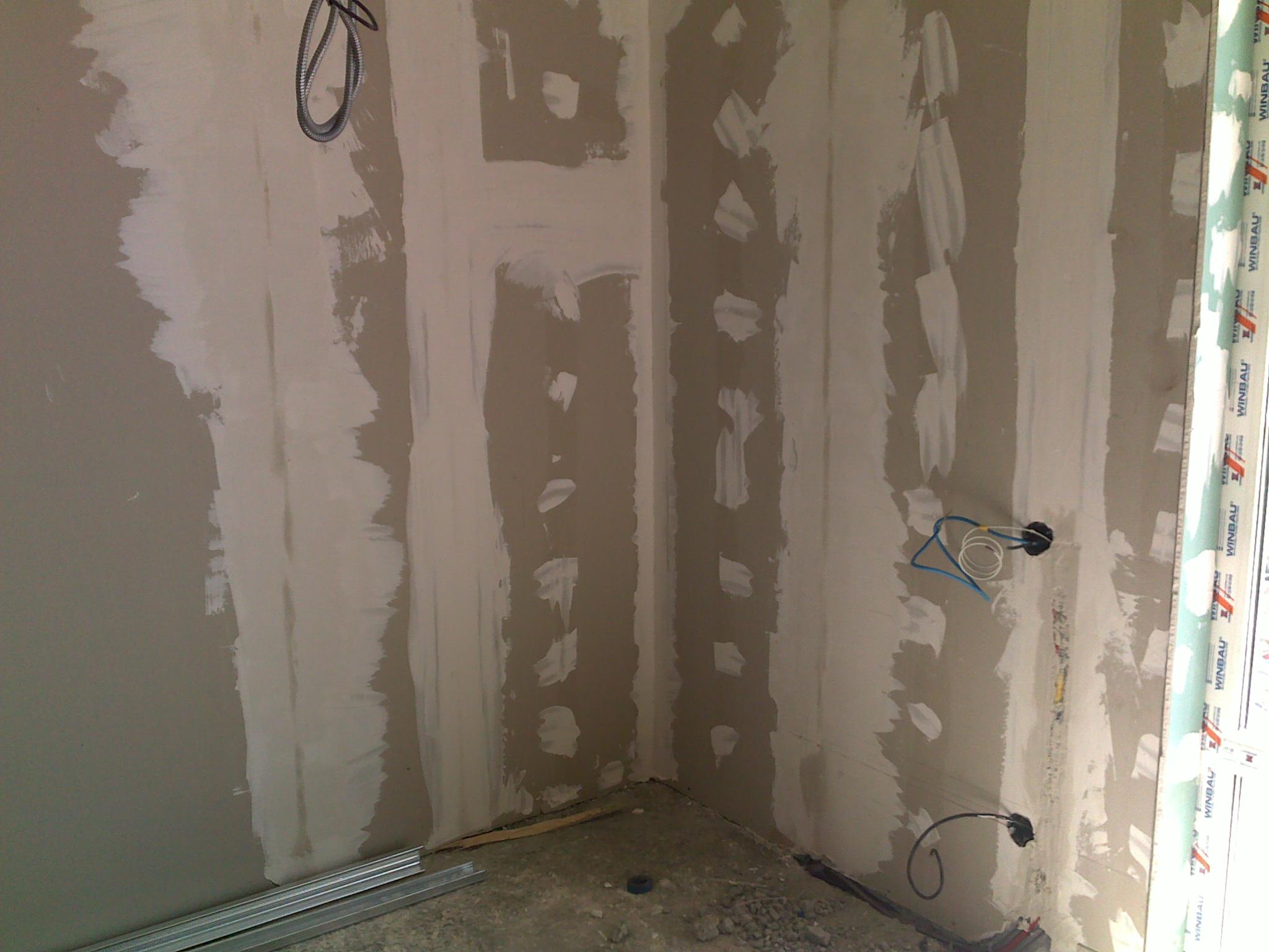

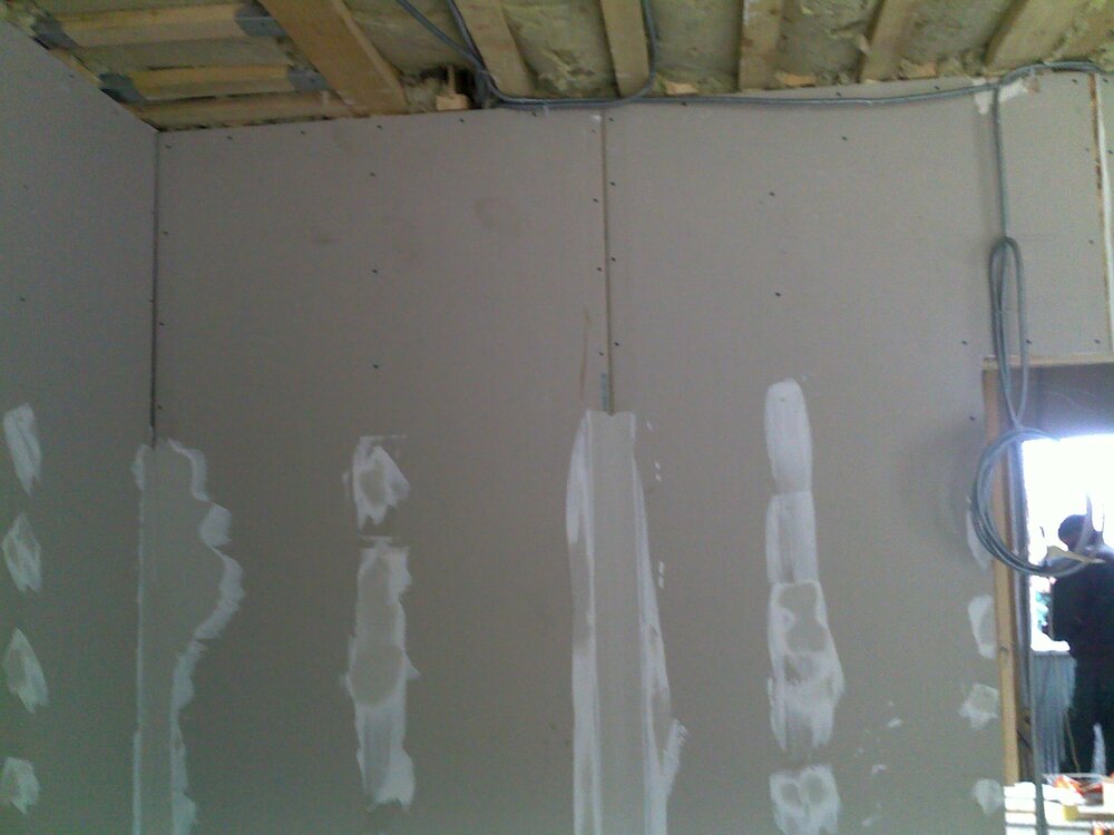

ХХХХ Опубліковано: 14 квітня 2011 Поділитись Опубліковано: 14 квітня 2011 крепите ГК прямо на балки? не боитесь, что они эластичны и по ГК пойдёт мелкие трещинки? Посилання на коментар Поділитися на інших сайтах More sharing options...
PostgreMan Опубліковано: 14 квітня 2011 Автор Поділитись Опубліковано: 14 квітня 2011 крепите ГК прямо на балки? не боитесь, что они эластичны и по ГК пойдёт мелкие трещинки? Вопрос прорабу задавался (именно в таком контексте), он сказал, что не пойдут. Ежели чего - будут переделывать, бо я пока финальную отделку в ближайшие пару месяцев не планировал. 1 Посилання на коментар Поділитися на інших сайтах More sharing options...

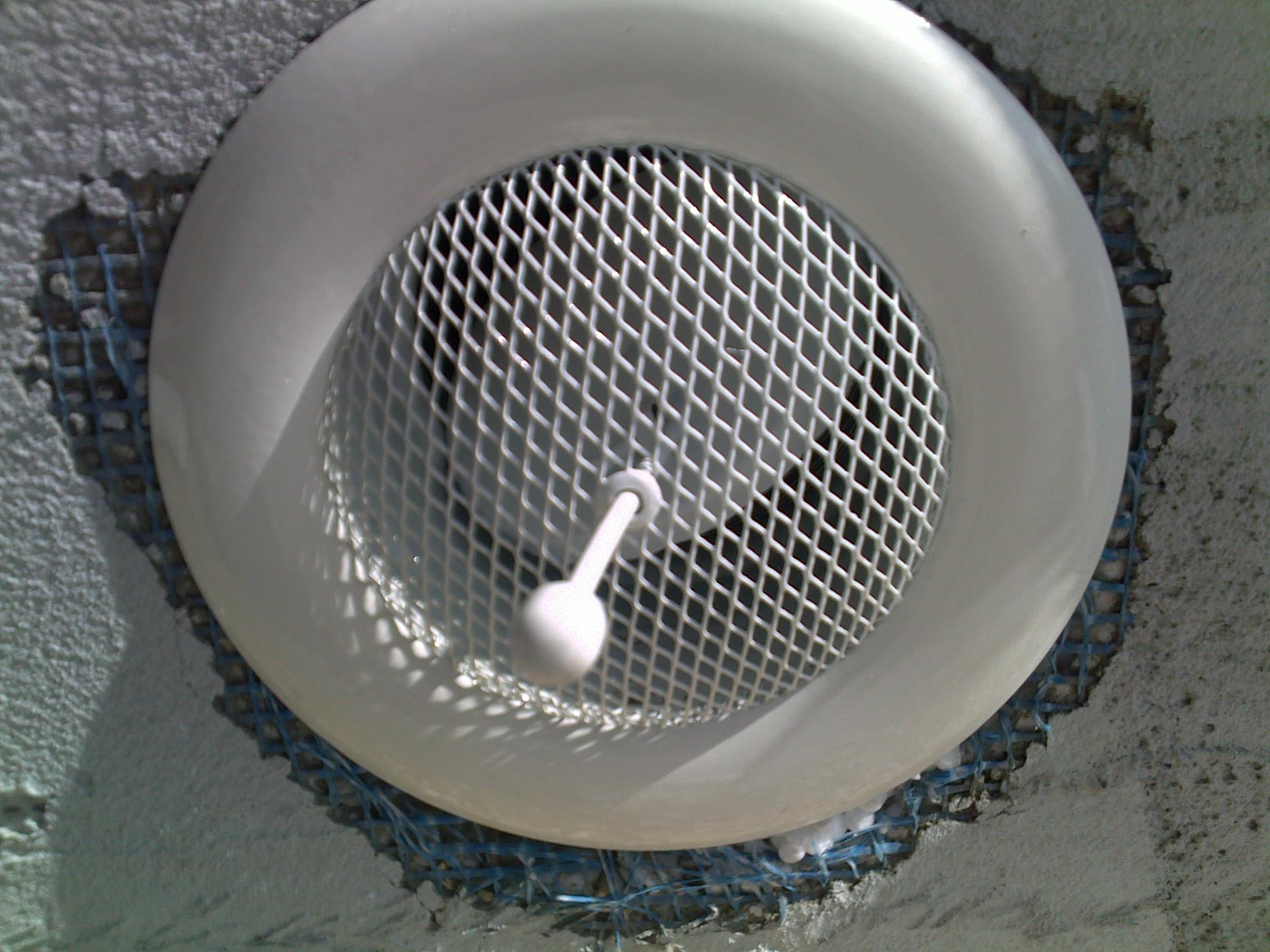

Ceazar Опубліковано: 14 квітня 2011 Поділитись Опубліковано: 14 квітня 2011 Начали устанавливать камин, работа пока не завершена. Пока выставили на место, вывели рукав на улицу для забора воздуха. Забыл сфотографировать вид решетки снаружи. При случае выложу фотографию. Добрый день! А есть ли возможность сфотографировать сам рукав (куда он заходит в камине) забора воздуха, и как он уложен, какой диаметр трубы... ну и решеточку Спасибо 1 Посилання на коментар Поділитися на інших сайтах More sharing options...
PostgreMan Опубліковано: 14 квітня 2011 Автор Поділитись Опубліковано: 14 квітня 2011 Добрый день! А есть ли возможность сфотографировать сам рукав (куда он заходит в камине) забора воздуха, и как он уложен, какой диаметр трубы... ну и решеточку Спасибо С улицы легко, а вот внутри - сложнее, попробую подлезть снизу. Также уточню у Дмитрия по диаметру трубы (или посмотрю на накладные, там указаны материалы). Конструктив соединения с камином по-идее должен быть сделан соединением элемента подачи воздуха lechma.com.ua/produkty/povitryani-kaminy/topka-povitryana-kutova и специального элемента ДРОСЕЛЬНА ЗАСЛОНКА З ПОДОВЖУВАЧЕМ (євро 100мм.). Потом гофра в стену и снаружи решетка с заслонкой. Я не присутствовал при установке, но причин не доверять Дмитрию у меня нет. 1 Посилання на коментар Поділитися на інших сайтах More sharing options...

fomarin Опубліковано: 14 квітня 2011 Поділитись Опубліковано: 14 квітня 2011 Установили клапаны AERECO в комнаты. На фотографиях не очень хорошо эти клапаны видно, если кого-то заинтересует - сфотаю поближе. просьба, сфотографировать клапаны поближе Посилання на коментар Поділитися на інших сайтах More sharing options...
PostgreMan Опубліковано: 14 квітня 2011 Автор Поділитись Опубліковано: 14 квітня 2011 просьба, сфотографировать клапаны поближе Ок, на выходных буду на стройке - сфотографирую. 1 Посилання на коментар Поділитися на інших сайтах More sharing options...
PostgreMan Опубліковано: 16 квітня 2011 Автор Поділитись Опубліковано: 16 квітня 2011 Добрый день! А есть ли возможность сфотографировать сам рукав (куда он заходит в камине) забора воздуха, и как он уложен, какой диаметр трубы... ну и решеточку Спасибо Выкладываю фотографии рукава и решетки (как смог, сорри). Решетка закрыта, открыта, вид чуточку со стороны. 2 Посилання на коментар Поділитися на інших сайтах More sharing options...
PostgreMan Опубліковано: 16 квітня 2011 Автор Поділитись Опубліковано: 16 квітня 2011 просьба, сфотографировать клапаны поближе Как и обещал, фотографии клапанов... С разных ракурсов и окон 1 Посилання на коментар Поділитися на інших сайтах More sharing options...
PostgreMan Опубліковано: 16 квітня 2011 Автор Поділитись Опубліковано: 16 квітня 2011 Входная дверь Посилання на коментар Поділитися на інших сайтах More sharing options...

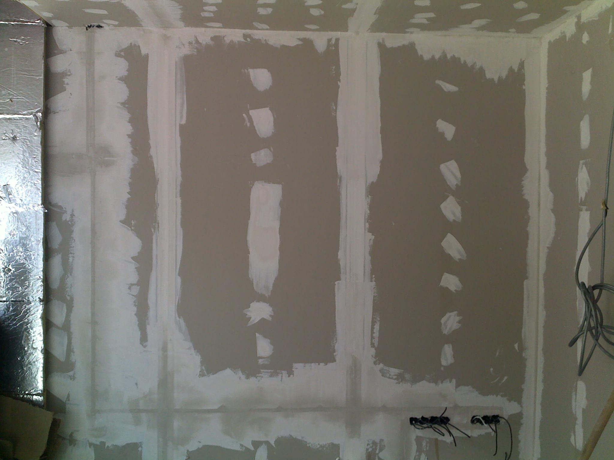

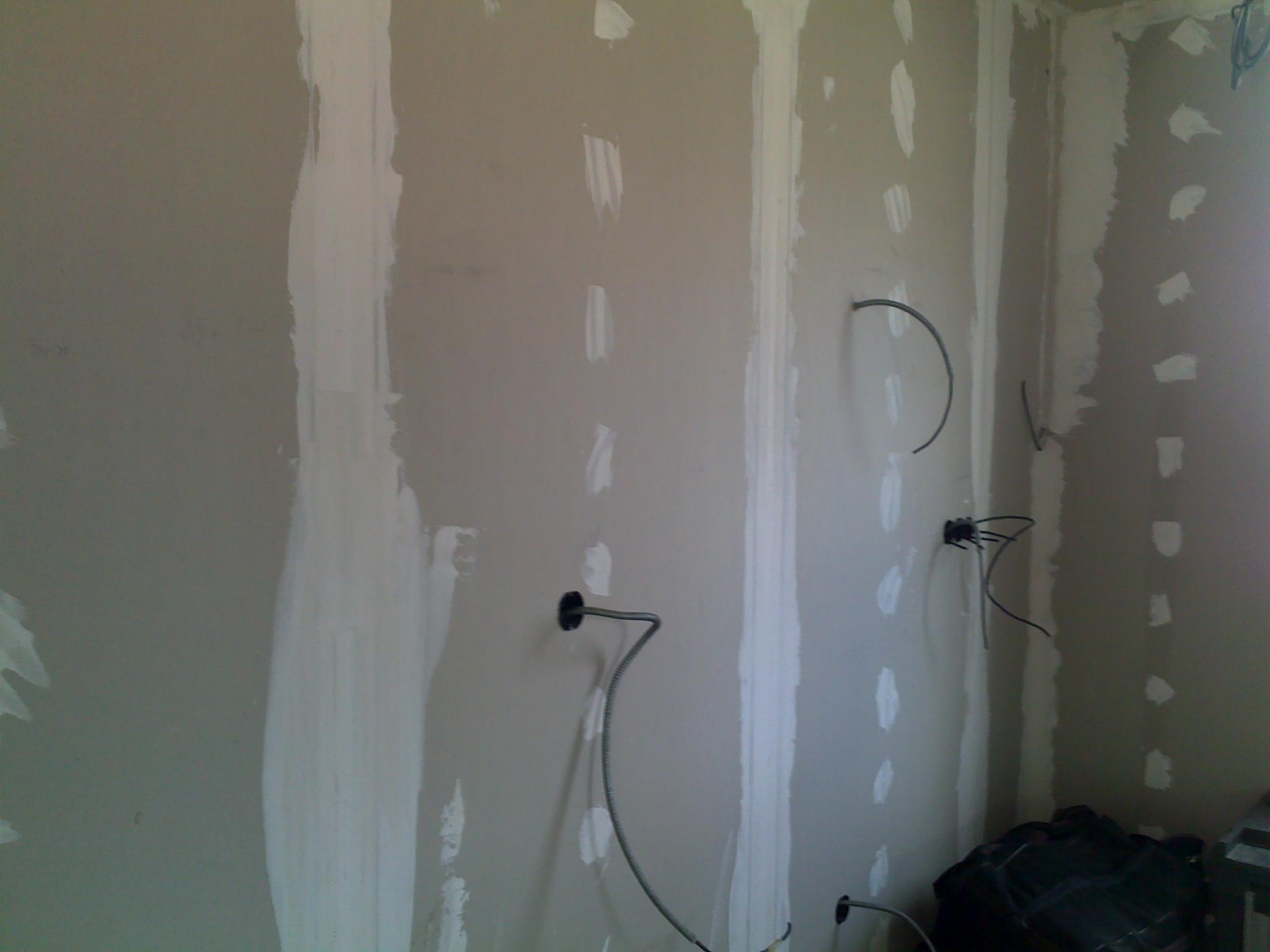

PostgreMan Опубліковано: 16 квітня 2011 Автор Поділитись Опубліковано: 16 квітня 2011 Первый этаж практически обшит гипсокартоном. Чуточку держит лестница, но это уже после праздников. Посилання на коментар Поділитися на інших сайтах More sharing options...

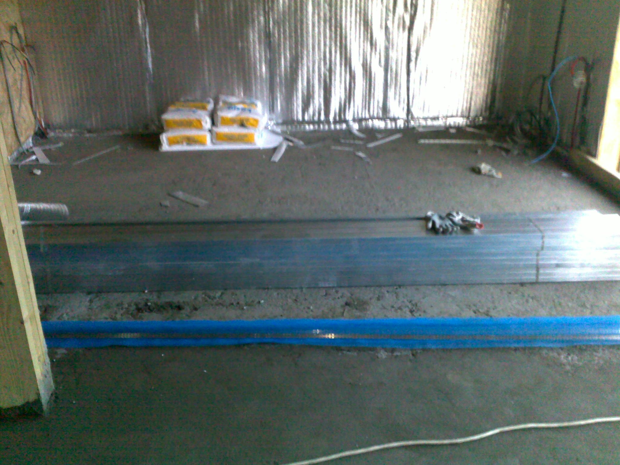

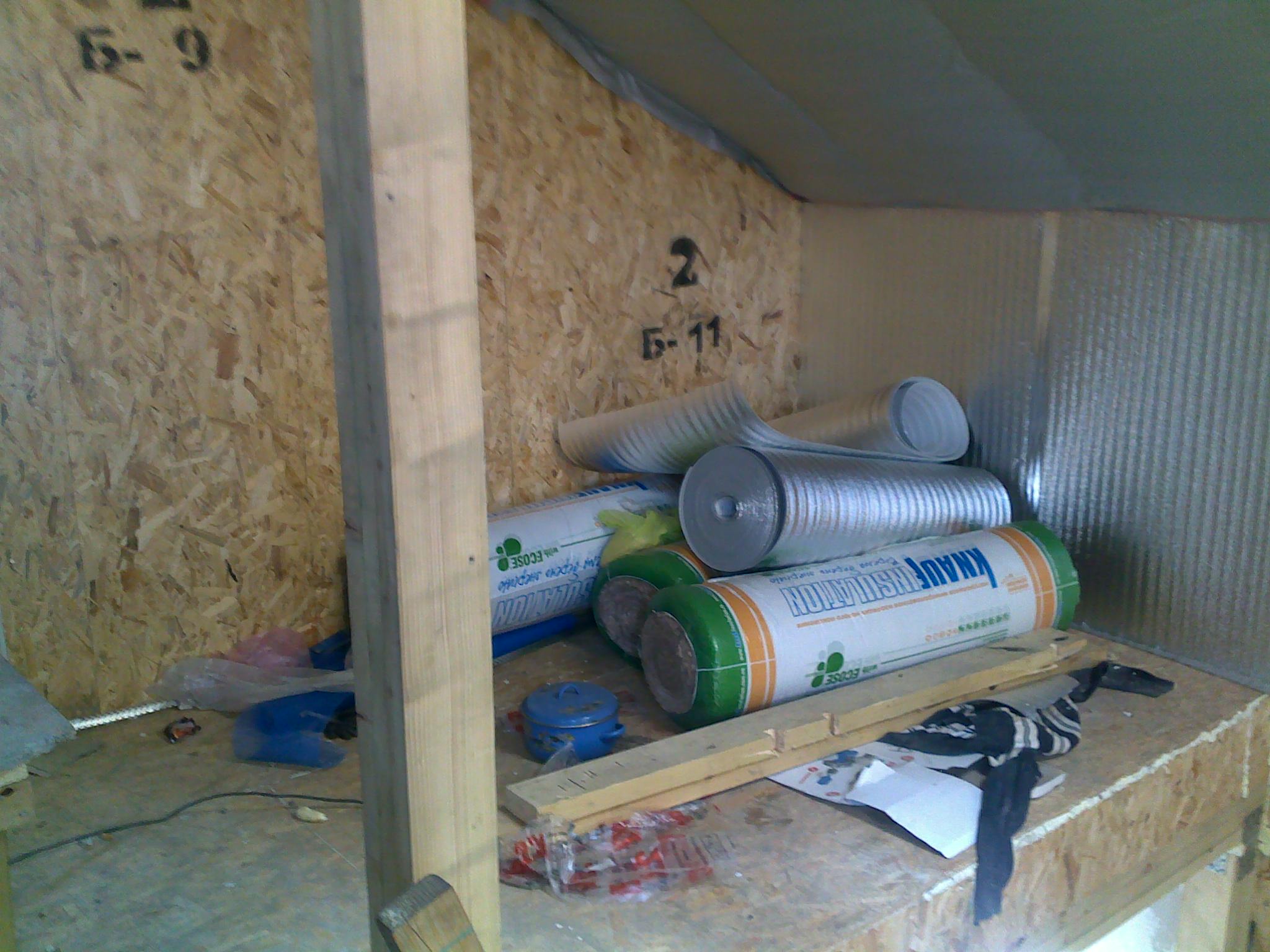

PostgreMan Опубліковано: 16 квітня 2011 Автор Поділитись Опубліковано: 16 квітня 2011 Гипсокартонщики перешли на мансарду Посилання на коментар Поділитися на інших сайтах More sharing options...
