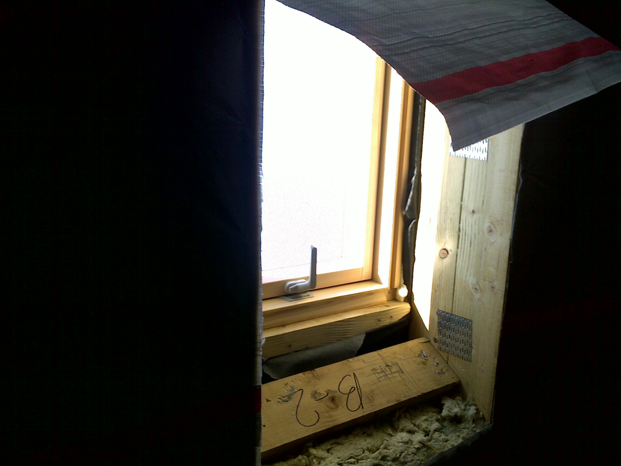

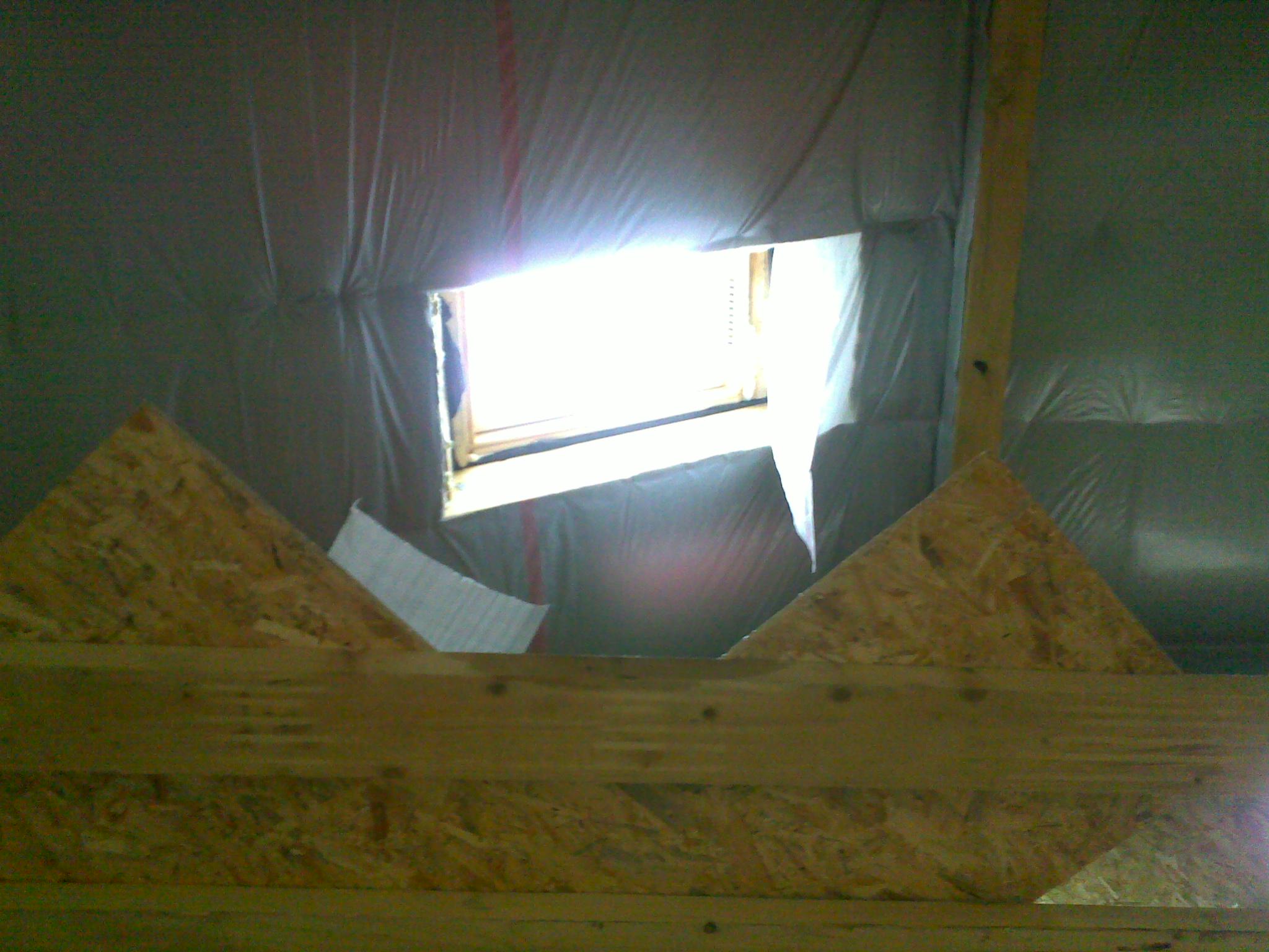

PostgreMan Опубліковано: 15 березня 2011 Автор Поділитись Опубліковано: 15 березня 2011 Да, еще, вспомнилось... По проекту было предусмотрено одно мансардное окно. Непонятно почему (вопрос к "Сервусу") в том месте, где оно было запланировано, стропильная система не была готова для установки окна стандартного размера. По крайней мере окна, одним из размеров 58см я в Эпицентре не нашел. Надо отдать должное ребятам из киевского представительства, отреагировали практически моментально. В субботу (12.03.2011) вопрос встал, в понедельник (14.02.2011) мне сообщили, что окно такого размера изготовлено, на днях можно будет забирать. Это я к тому, уважаемые застройщики, что на этапе заключения договора и проектирования не забудьте учесть этот момент. Посилання на коментар Поділитися на інших сайтах More sharing options...

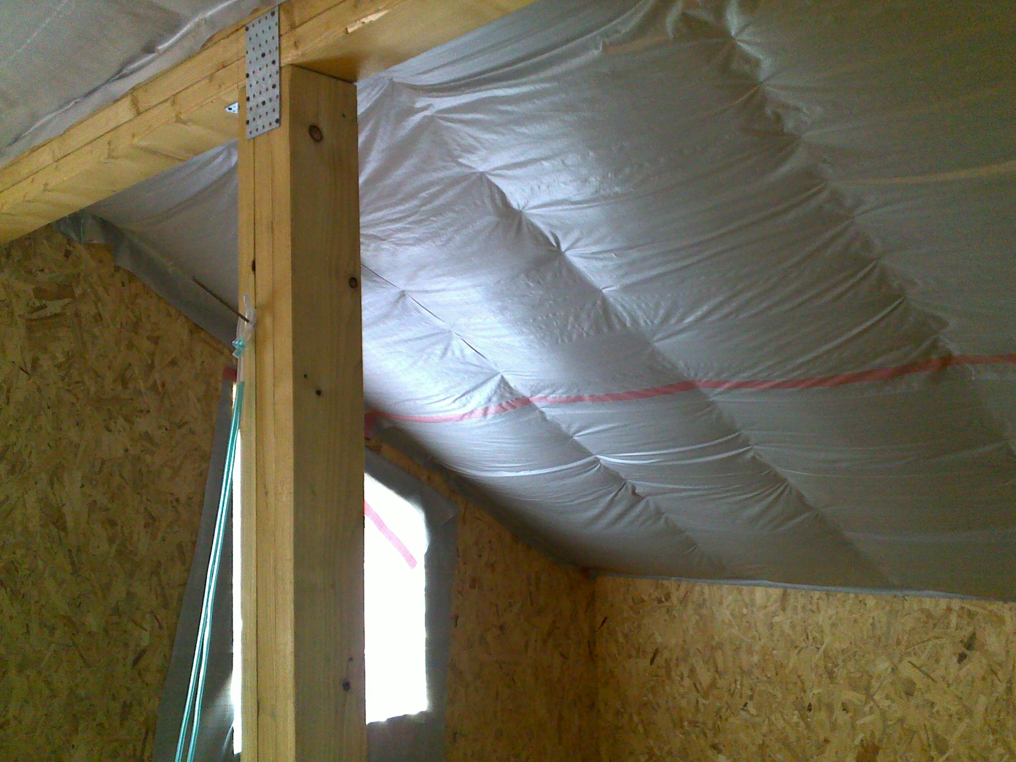

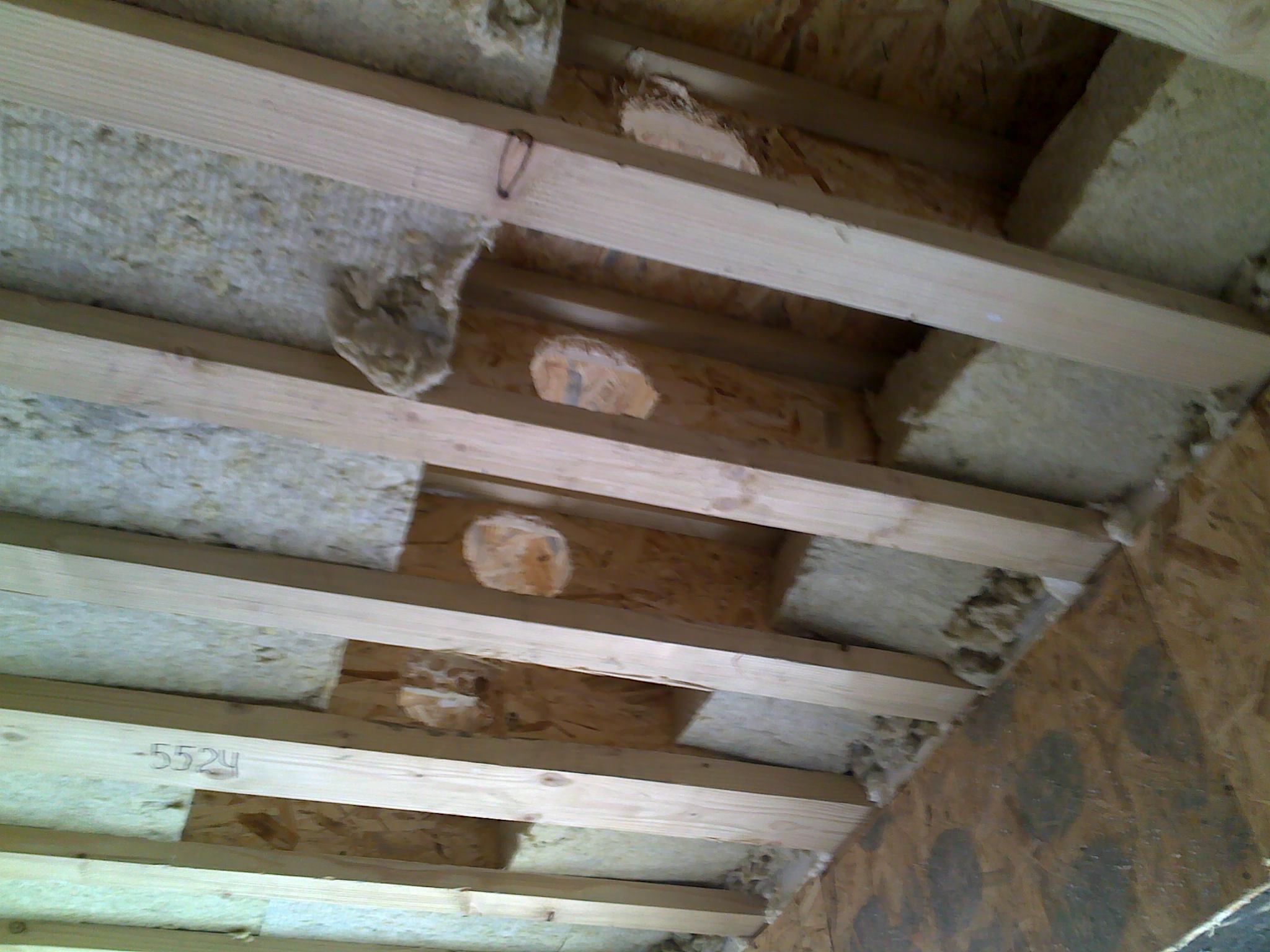

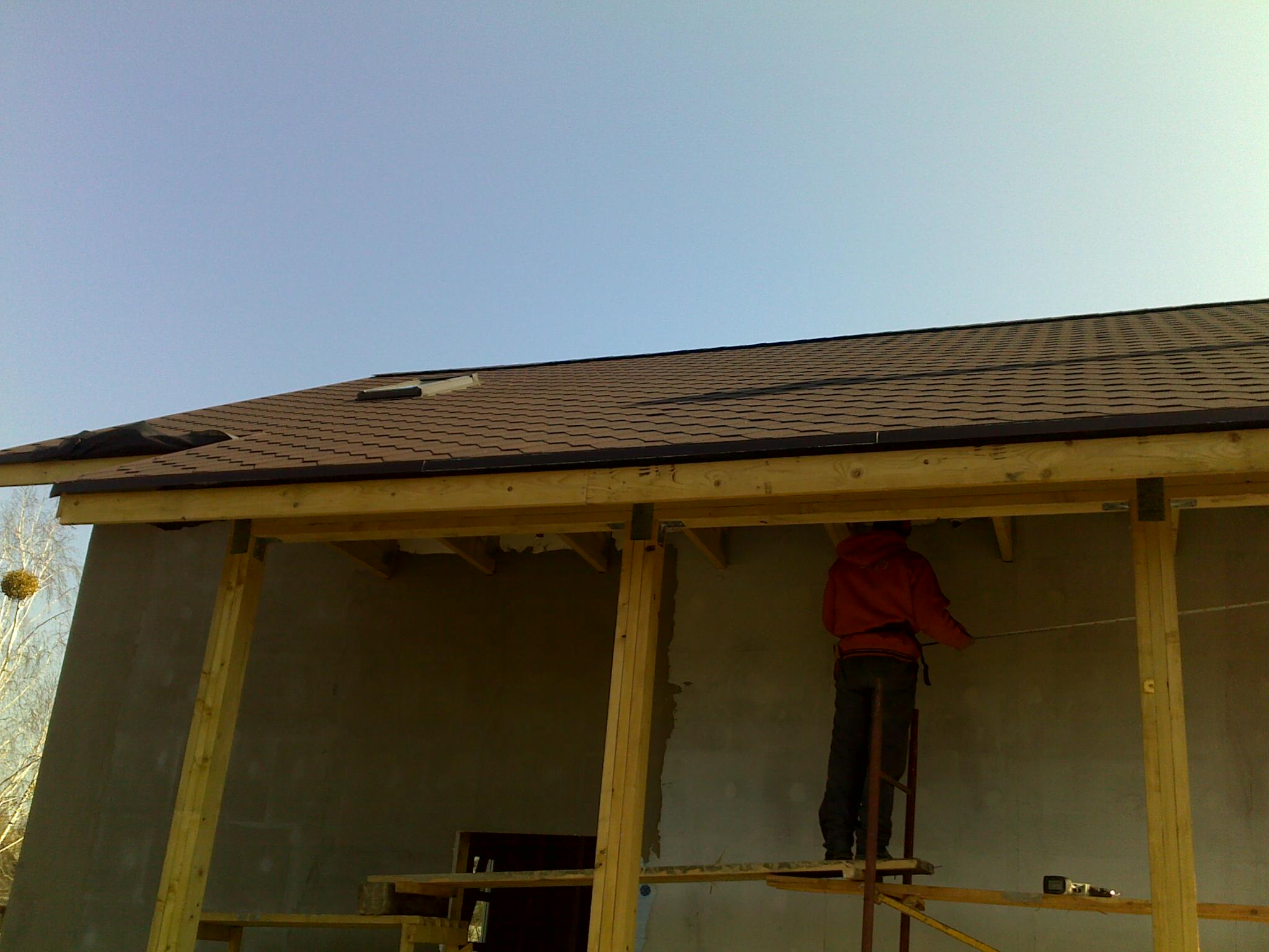

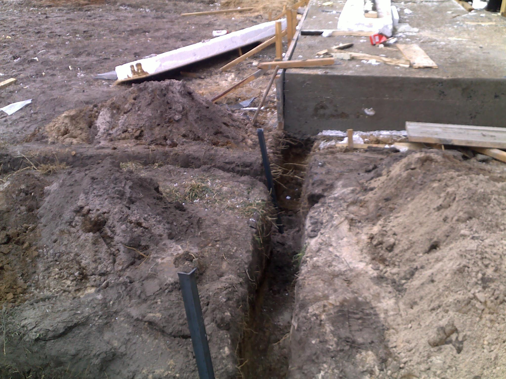

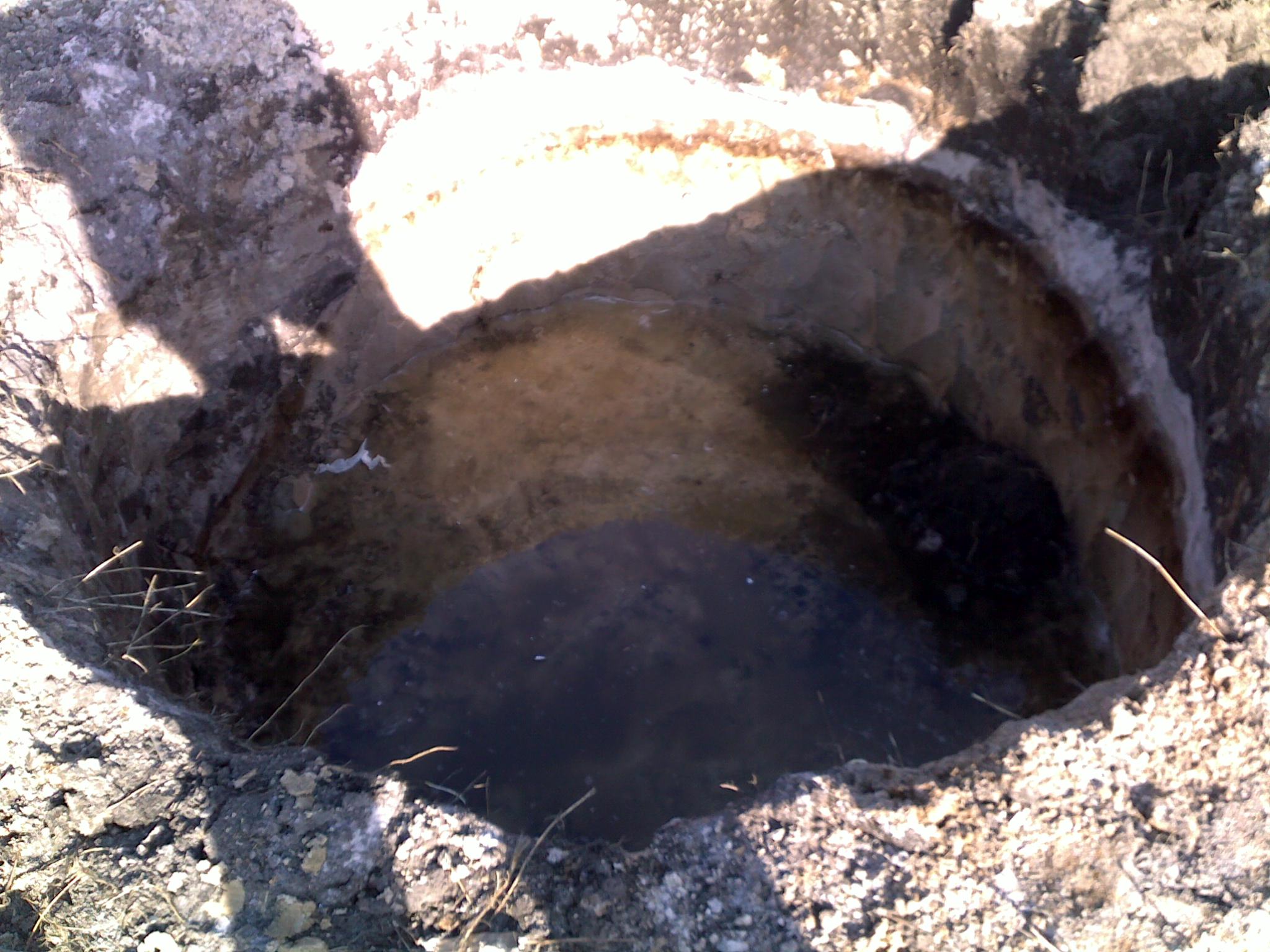

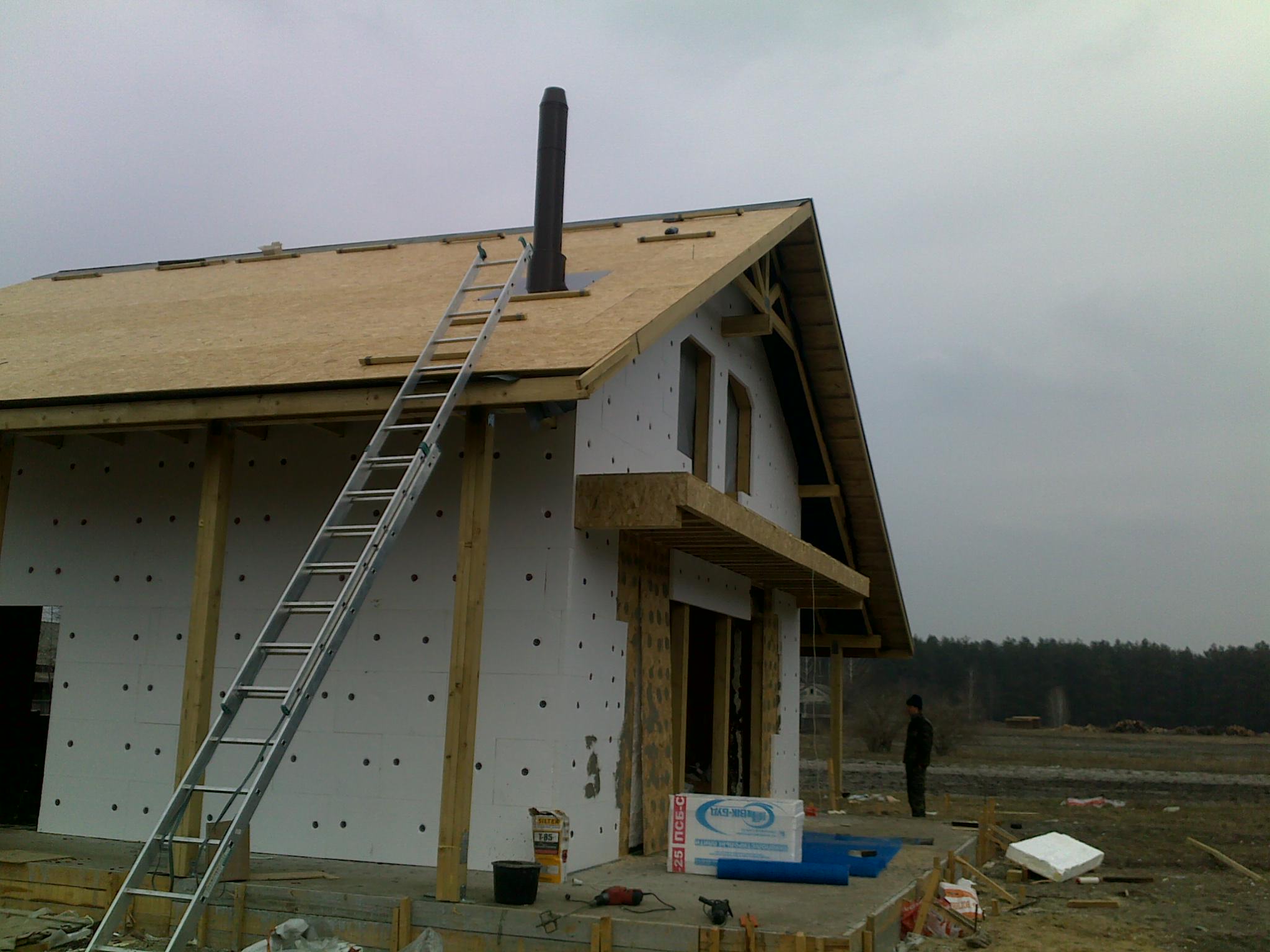

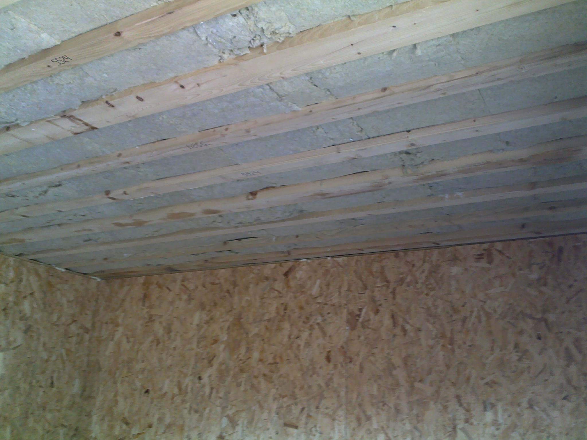

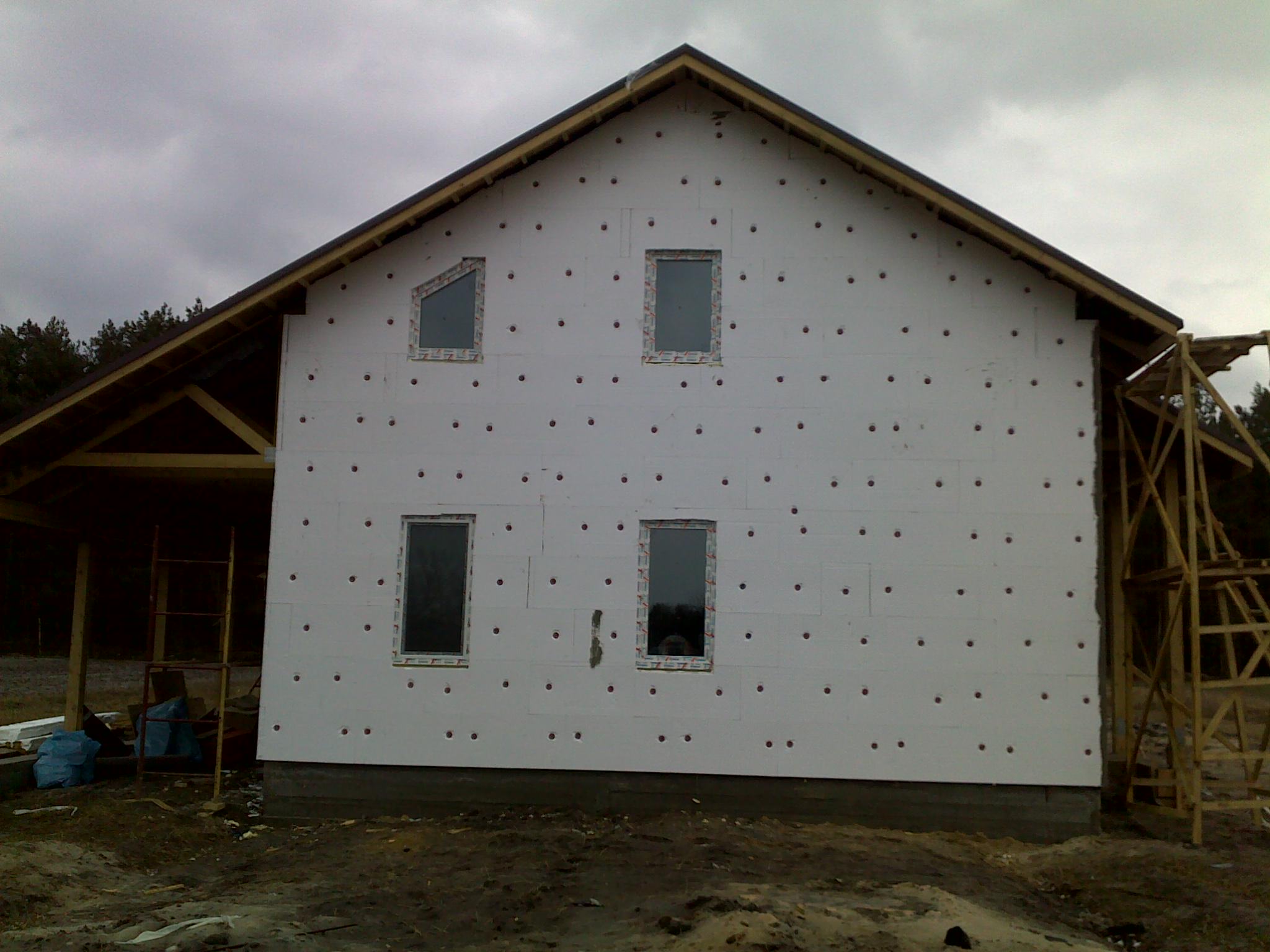

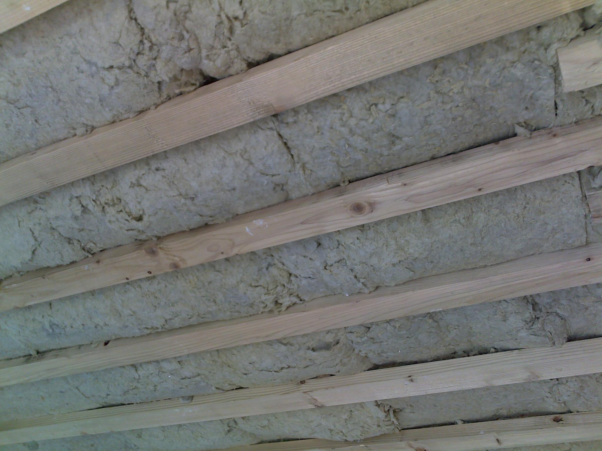

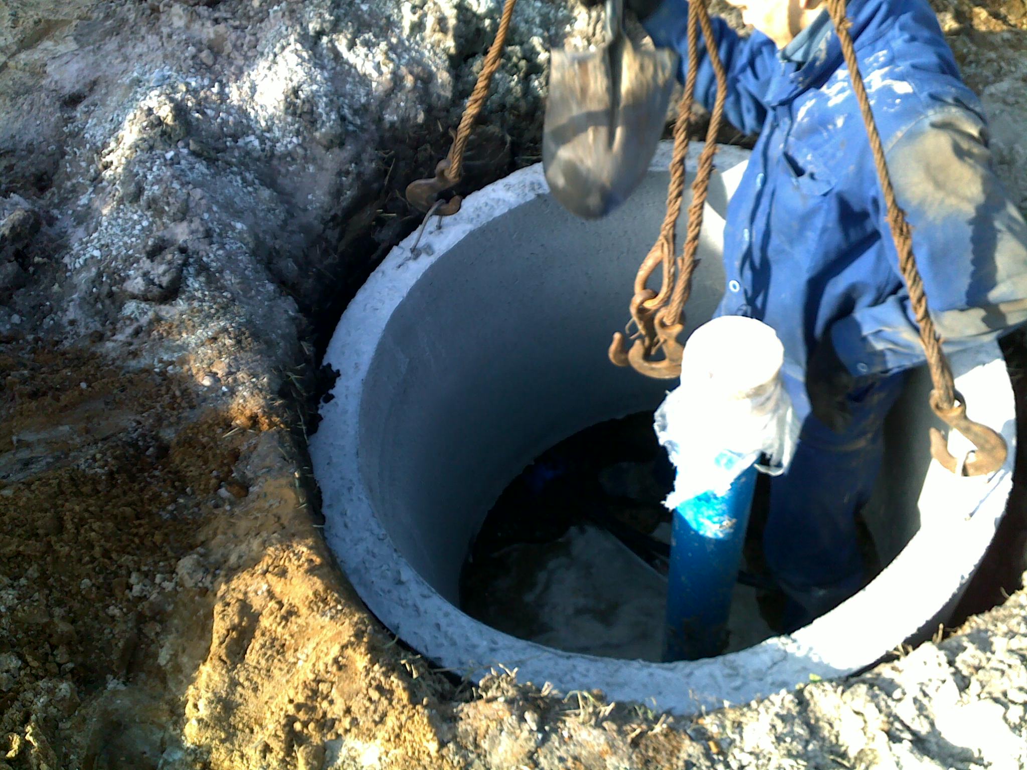

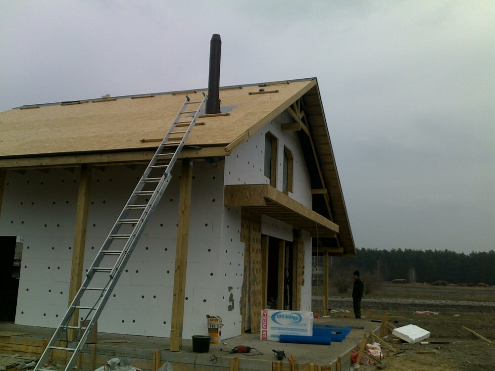

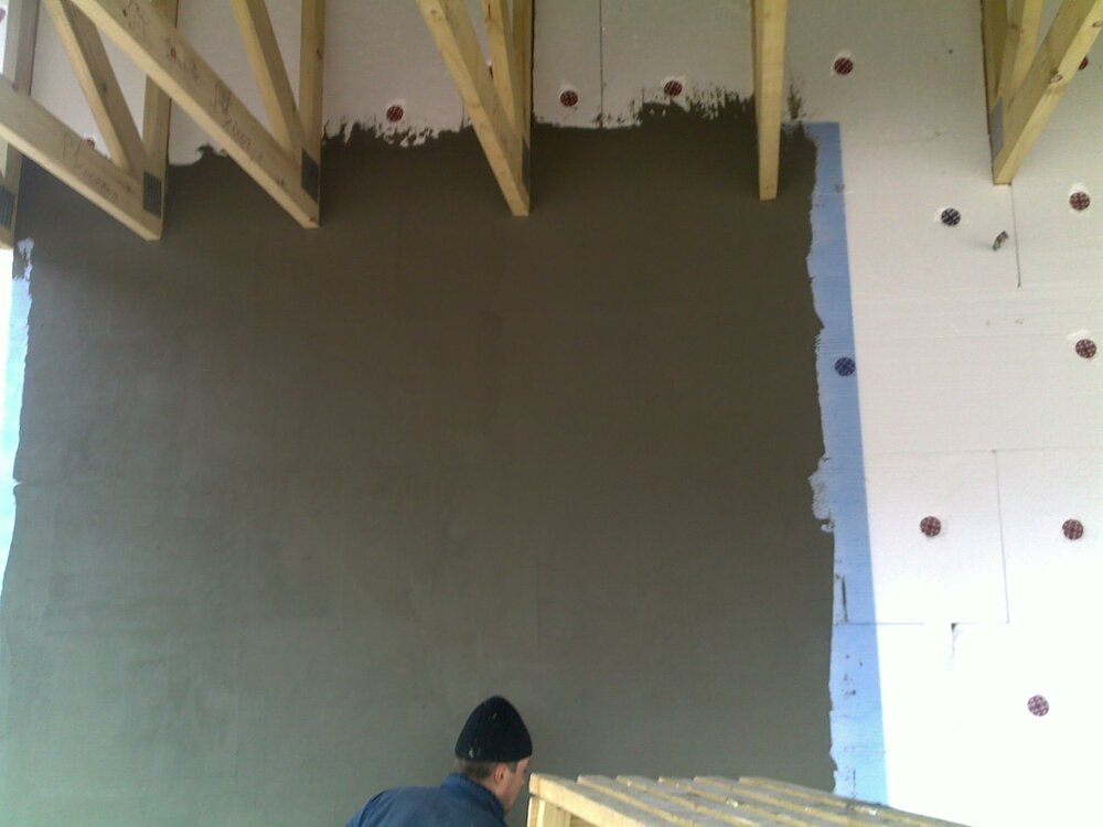

PostgreMan Опубліковано: 18 березня 2011 Автор Поділитись Опубліковано: 18 березня 2011 Очередной визит показал, что процесс идет. Закончили утепление перекрытия (100мм минваты) и крыши (200мм минваты), подшили паробарьер (вроде так называется) под крышей. Приступили к внешней отделке и укладке кровли. Мансардное окно уже на объекте, сегодня-завтра установят. Выкопали ямы под септик и приямок, установили кольца. Вода на уровне 1м, поэтому бетонирование дна будет еще той задачей... Посилання на коментар Поділитися на інших сайтах More sharing options...

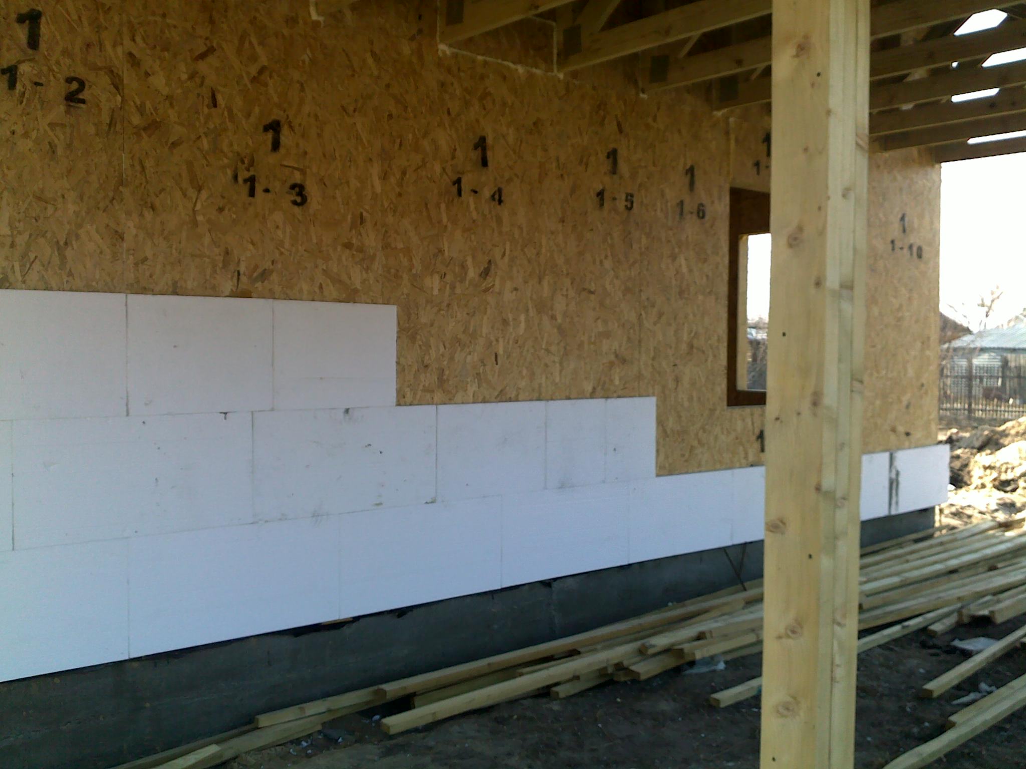

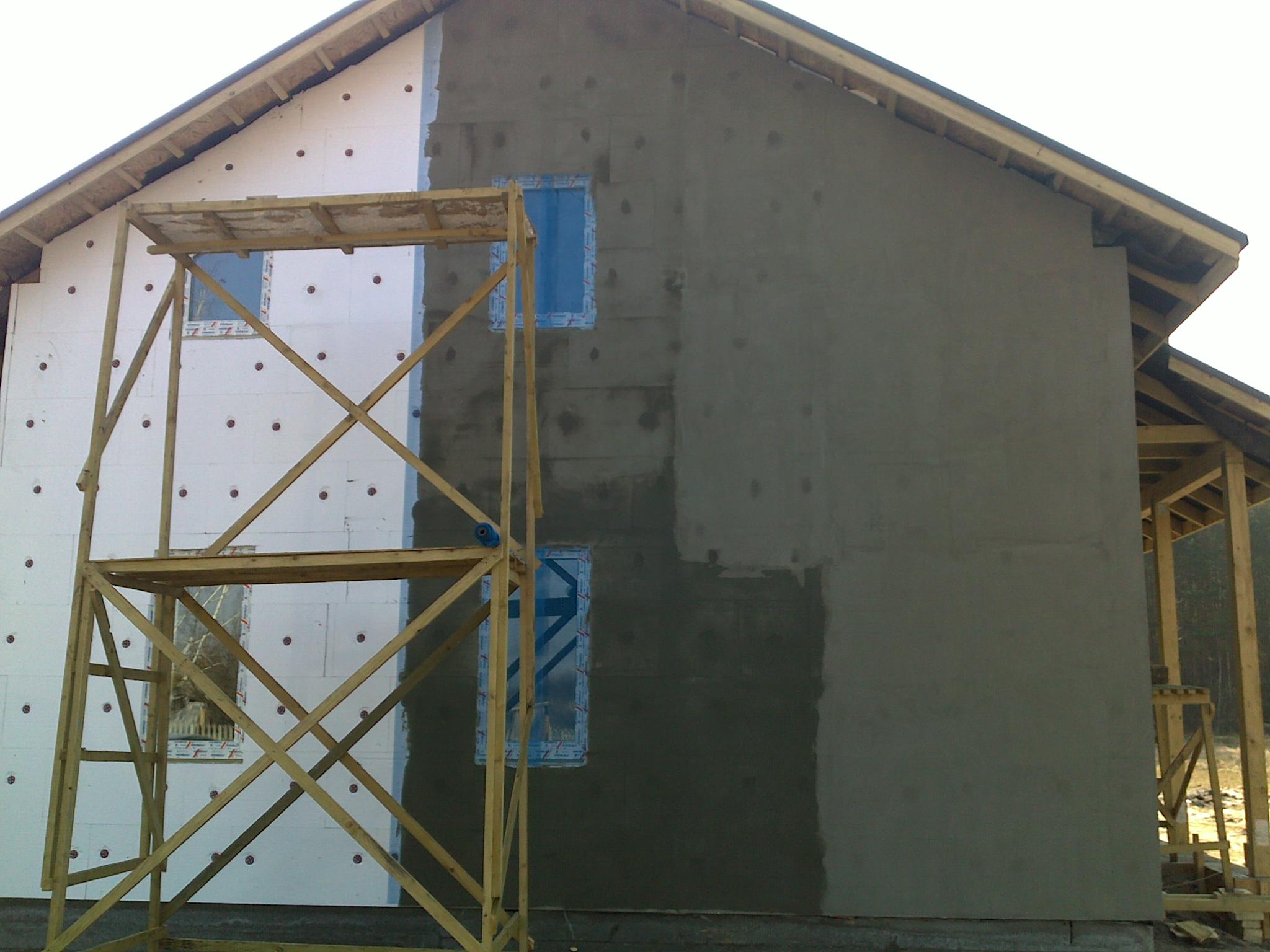

AНДРЮША Опубліковано: 18 березня 2011 Поділитись Опубліковано: 18 березня 2011 Снаружи пенопластом утепляют? На что клеют? Посилання на коментар Поділитися на інших сайтах More sharing options...

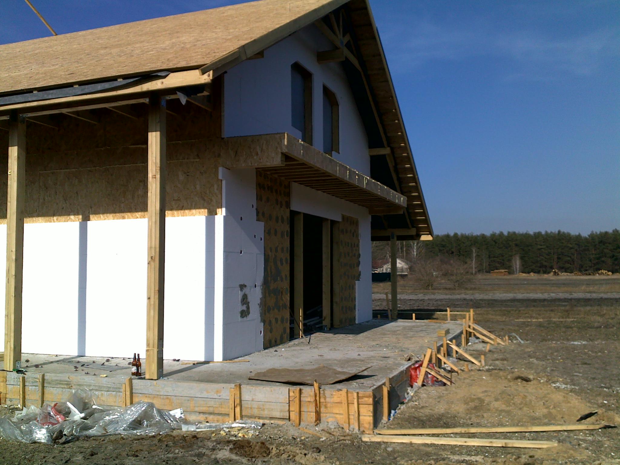

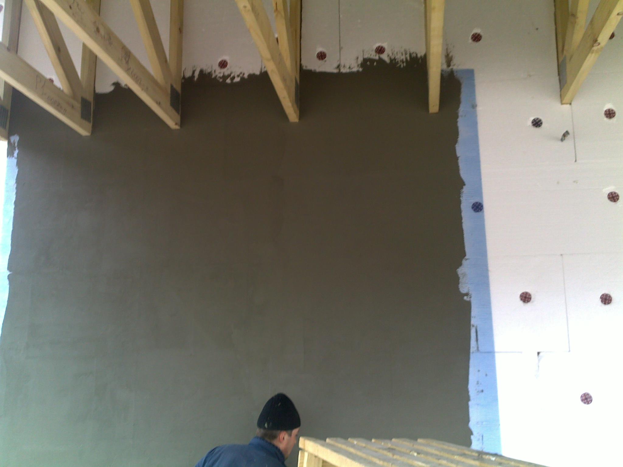

PostgreMan Опубліковано: 18 березня 2011 Автор Поділитись Опубліковано: 18 березня 2011 Снаружи пенопластом утепляют? На что клеют? Да, пенопласт 50, сверху будет короед. Основное утепление в СИП-панели, поэтому это страховка от щелей на стыках, наверное, и основа для штукатурки. Не помню на что, буду на объекте, уточню. Посилання на коментар Поділитися на інших сайтах More sharing options...

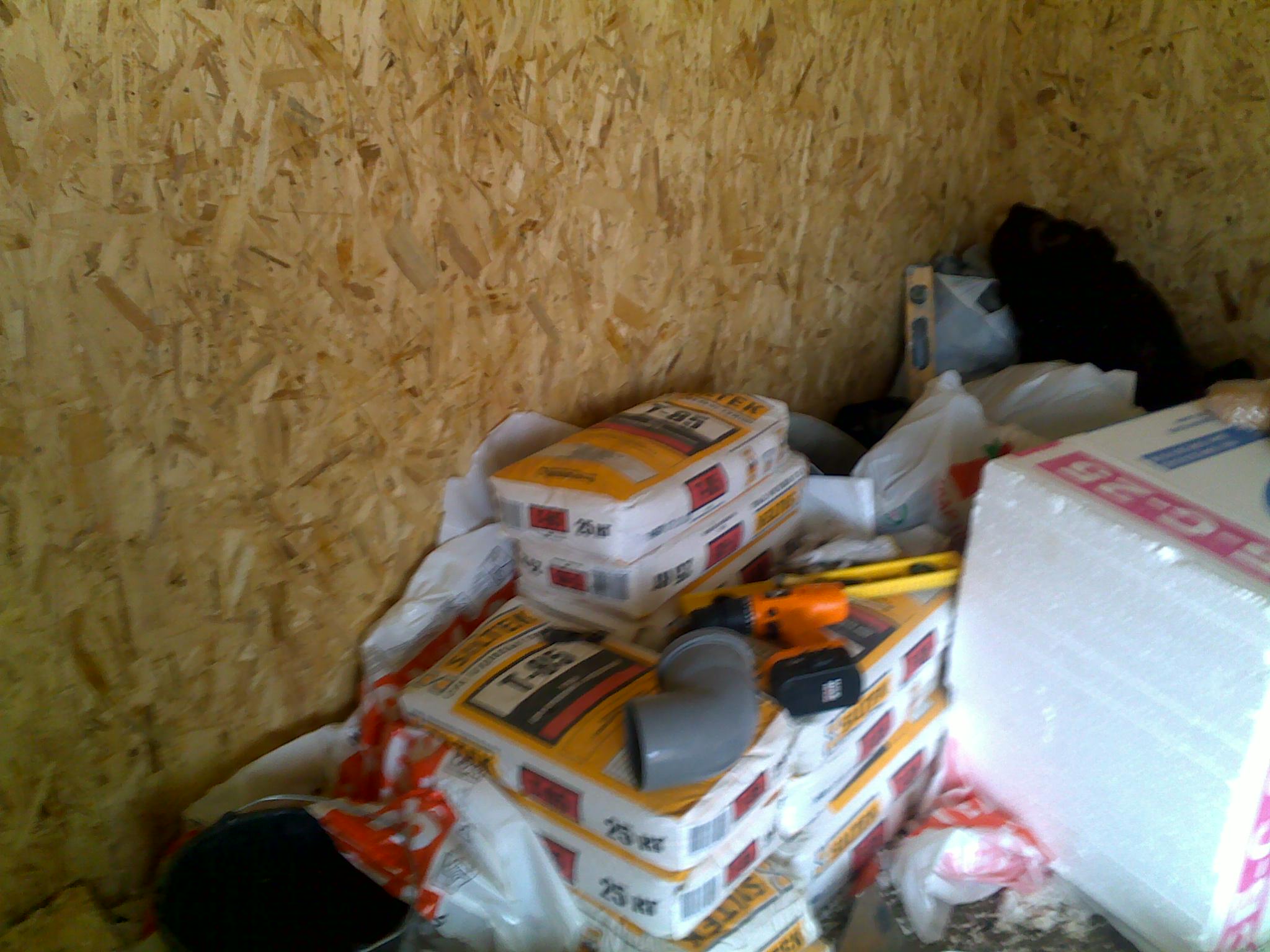

PostgreMan Опубліковано: 21 березня 2011 Автор Поділитись Опубліковано: 21 березня 2011 Да, пенопласт 50, сверху будет короед. Основное утепление в СИП-панели, поэтому это страховка от щелей на стыках, наверное, и основа для штукатурки. Не помню на что, буду на объекте, уточню. Вот на что клеят Посилання на коментар Поділитися на інших сайтах More sharing options...

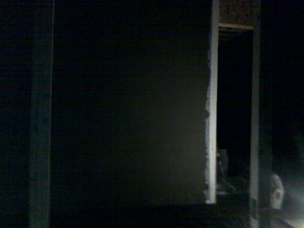

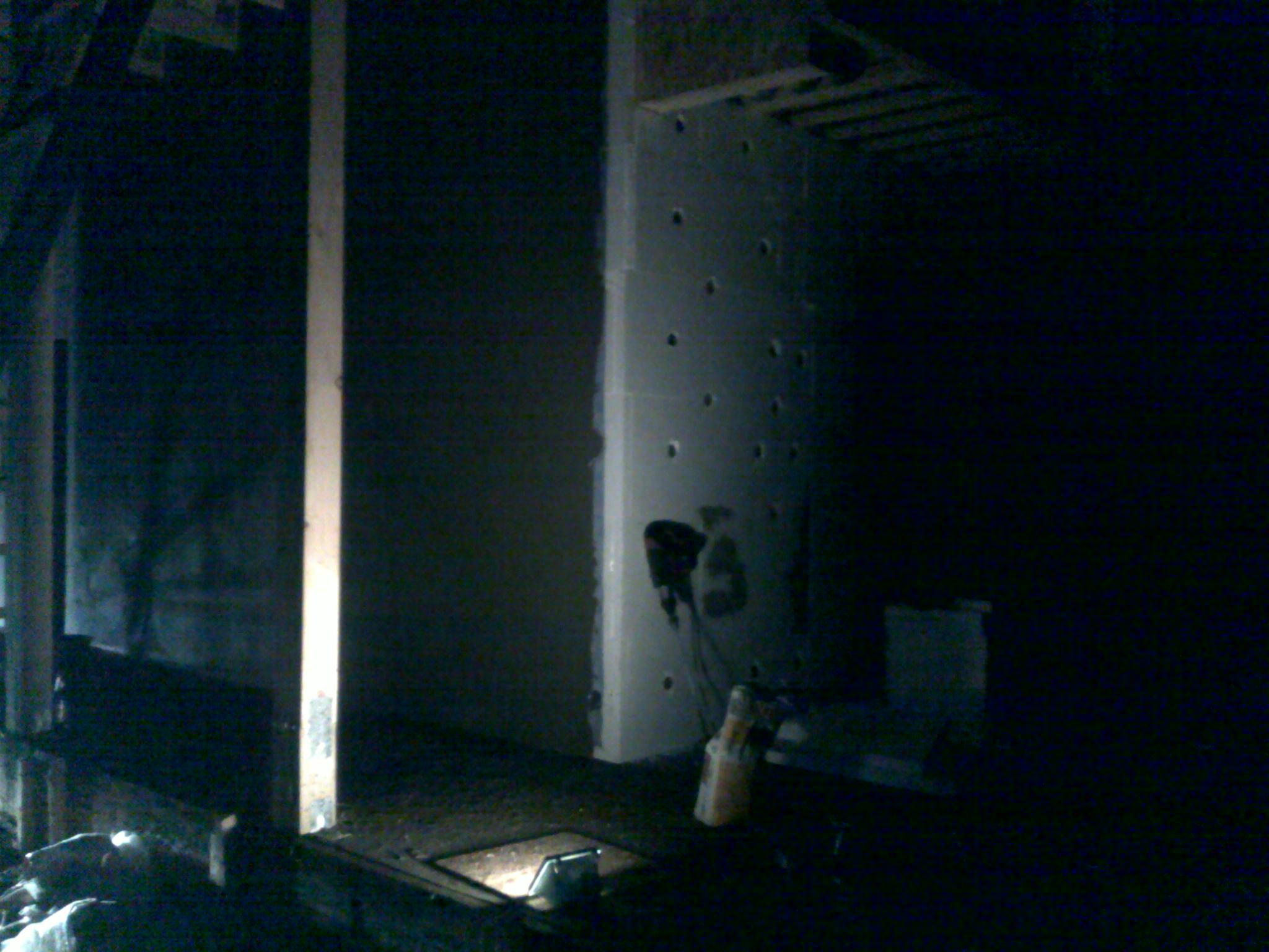

PostgreMan Опубліковано: 21 березня 2011 Автор Поділитись Опубліковано: 21 березня 2011 (змінено) Продолжается внешняя отделка. Работы ведутся даже с наступлением темноты... Змінено 21 березня 2011 користувачем PostgreMan не прикрепились вложения Посилання на коментар Поділитися на інших сайтах More sharing options...

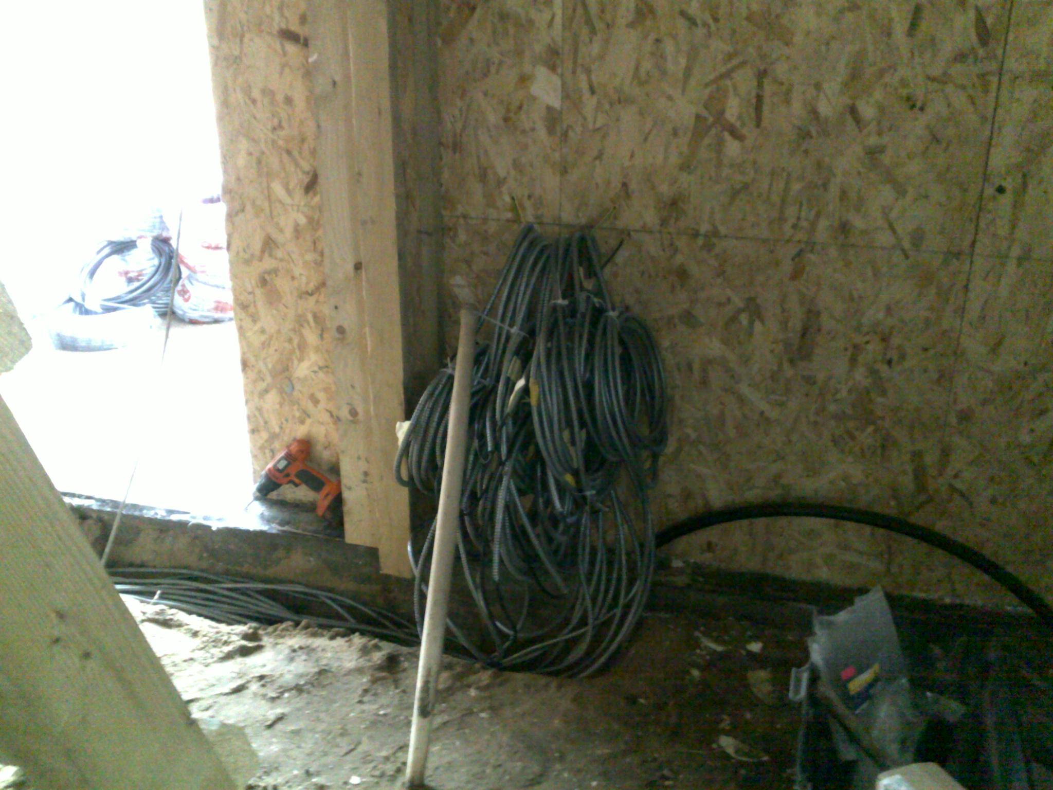

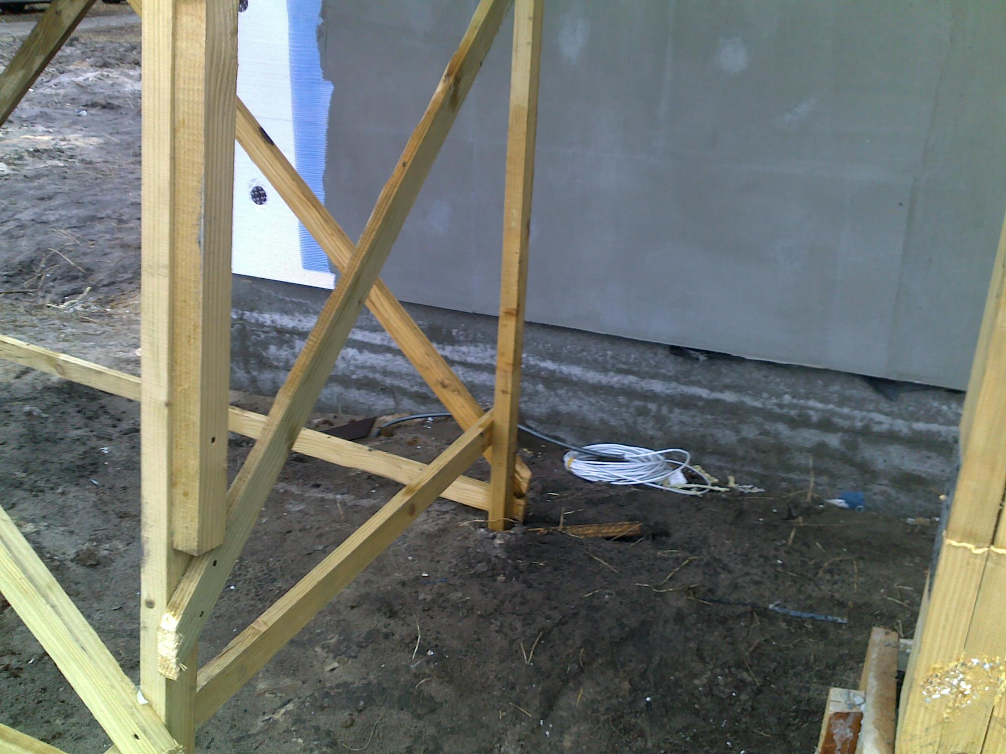

PostgreMan Опубліковано: 21 березня 2011 Автор Поділитись Опубліковано: 21 березня 2011 В субботу завез на объект электрика, кое-какие материалы по его списку. На сегодняшний день проведен кабель от столба в дом, ведутся работы по заземлению. Посилання на коментар Поділитися на інших сайтах More sharing options...

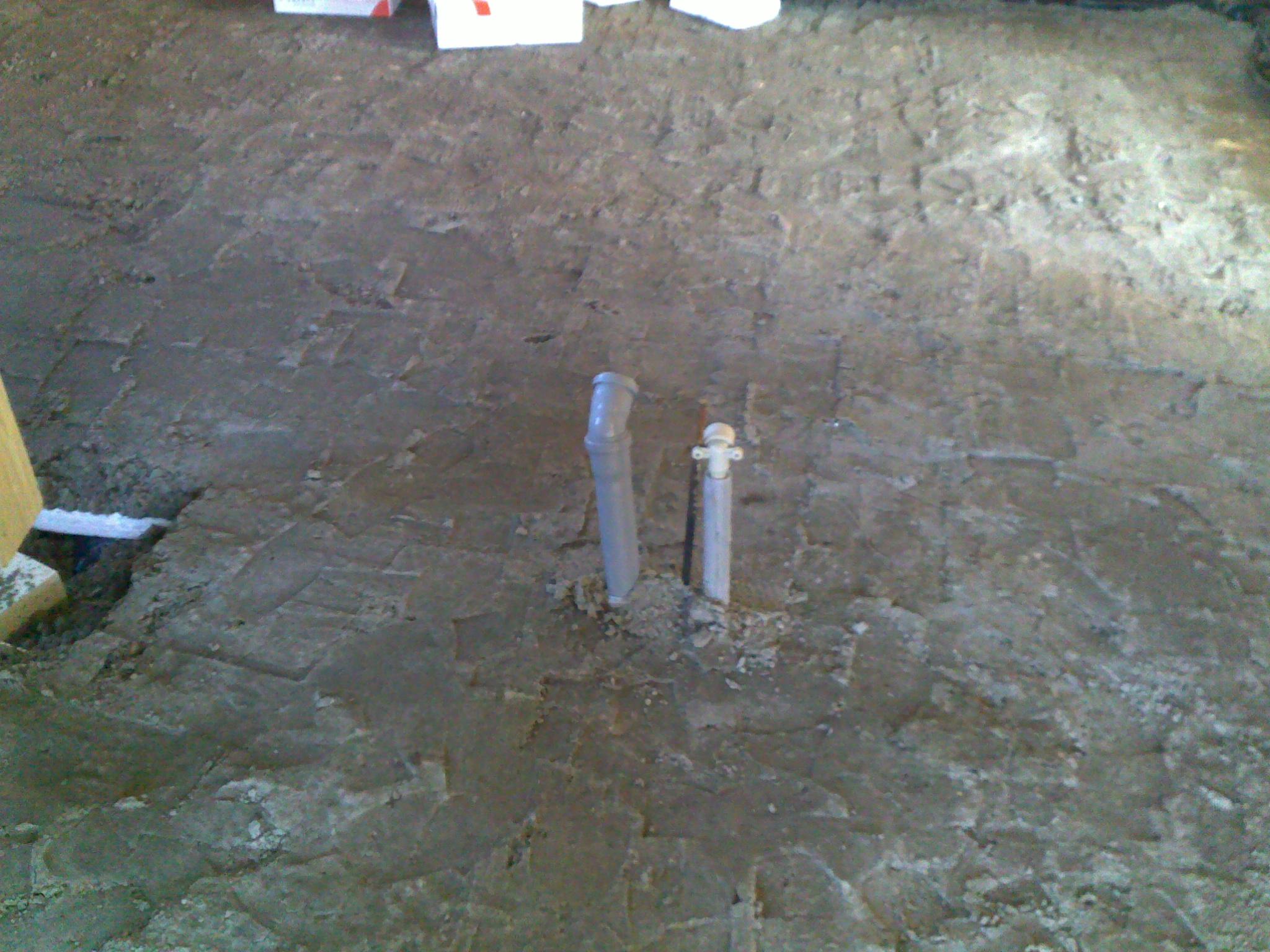

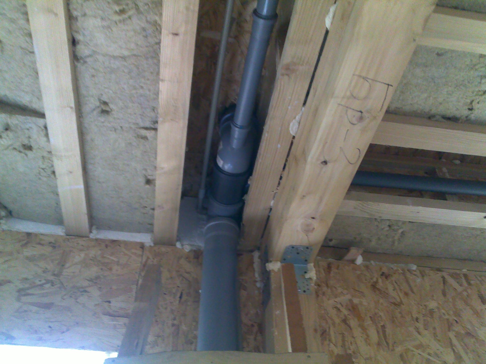

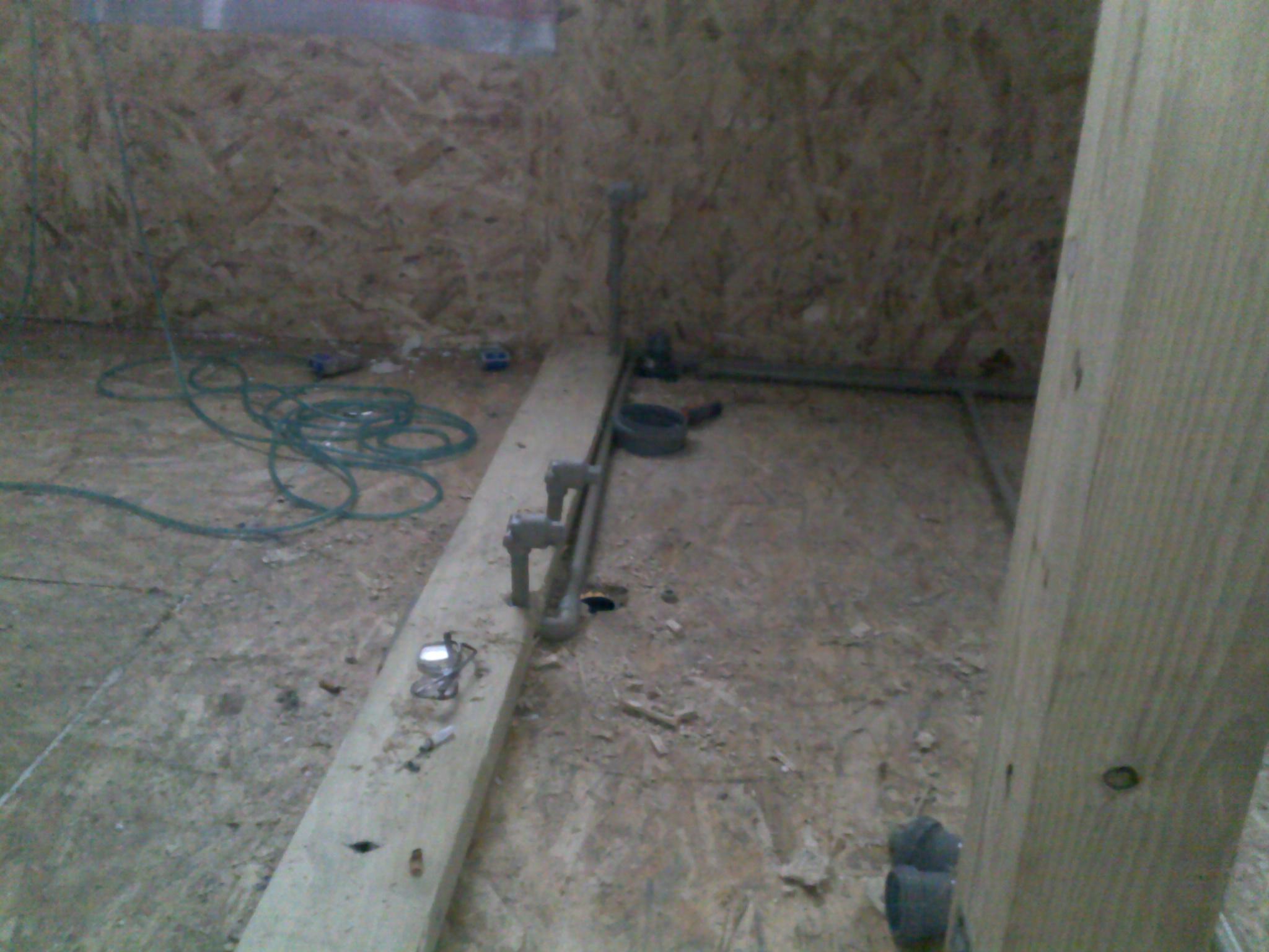

PostgreMan Опубліковано: 21 березня 2011 Автор Поділитись Опубліковано: 21 березня 2011 Сантехник начал работать в конце прошлой недели, пока в процессе... Посилання на коментар Поділитися на інших сайтах More sharing options...

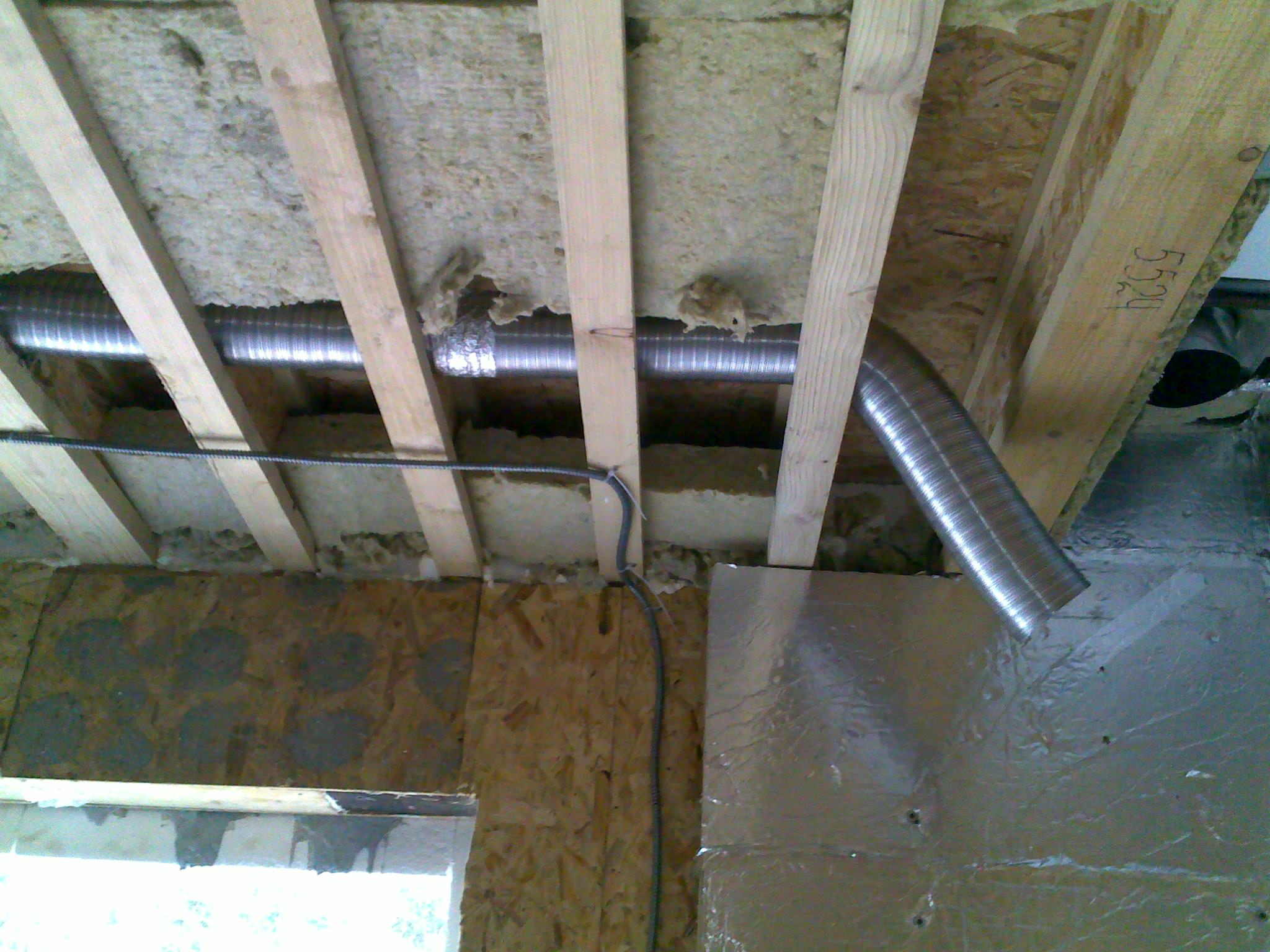

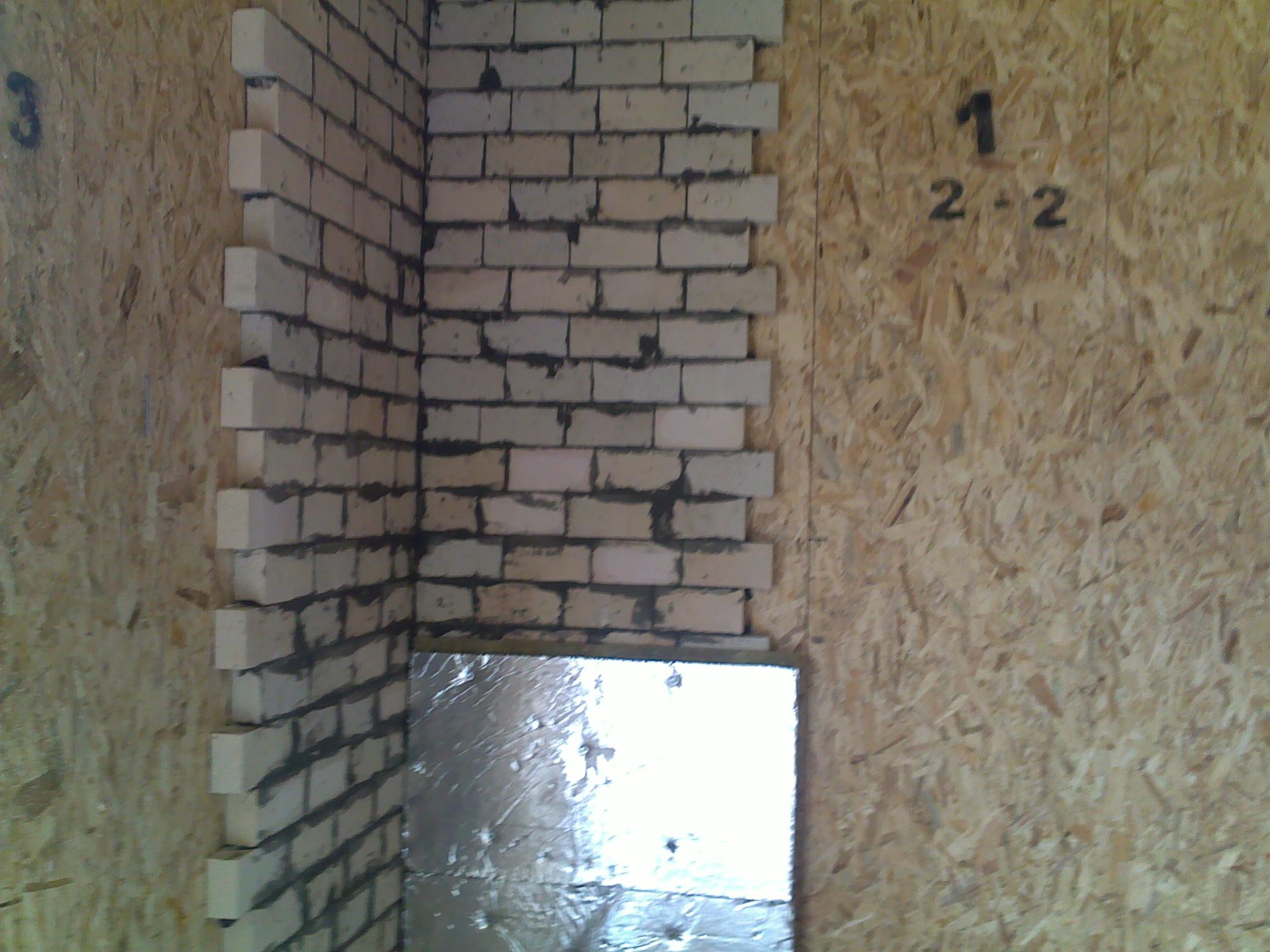

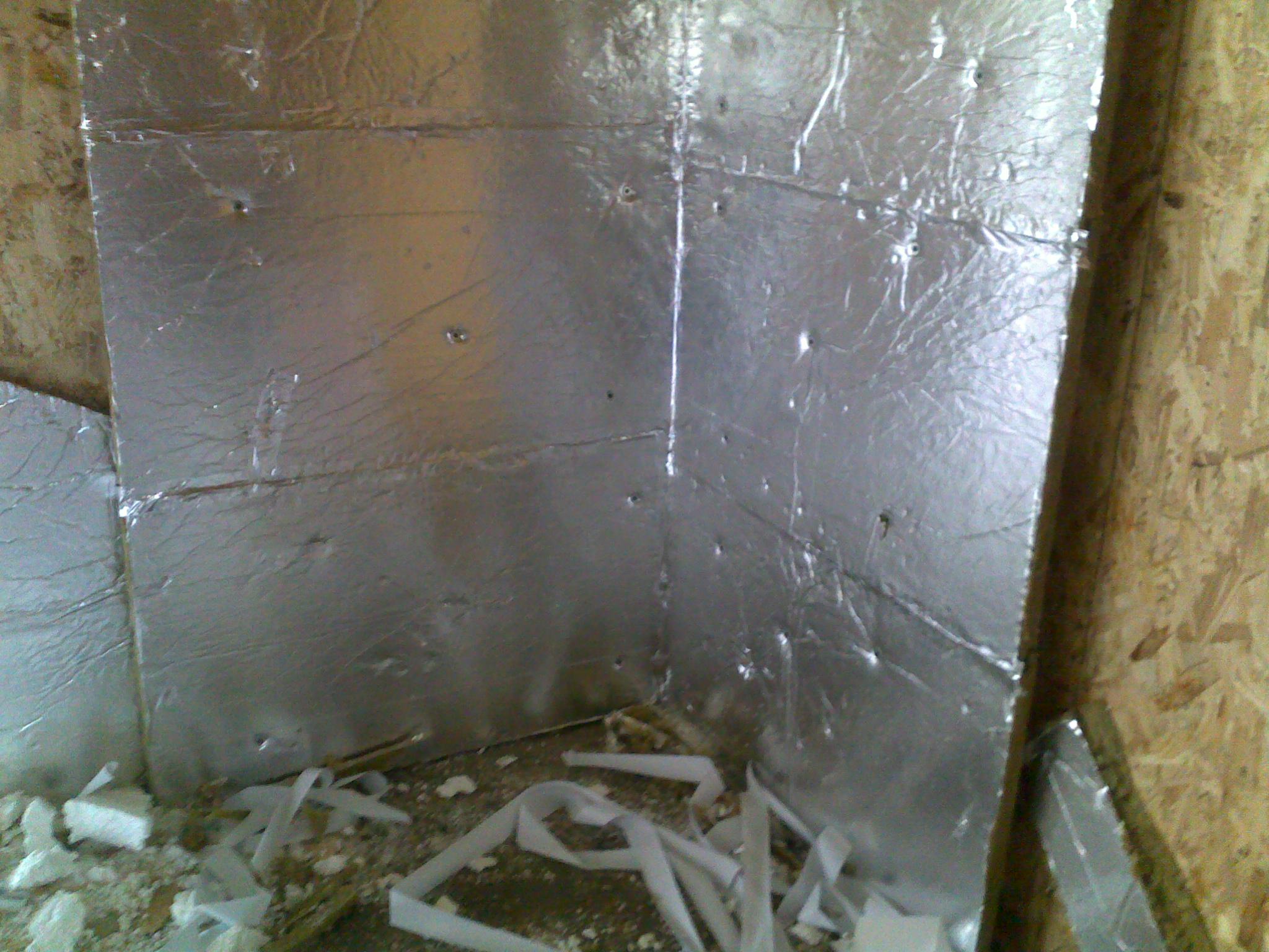

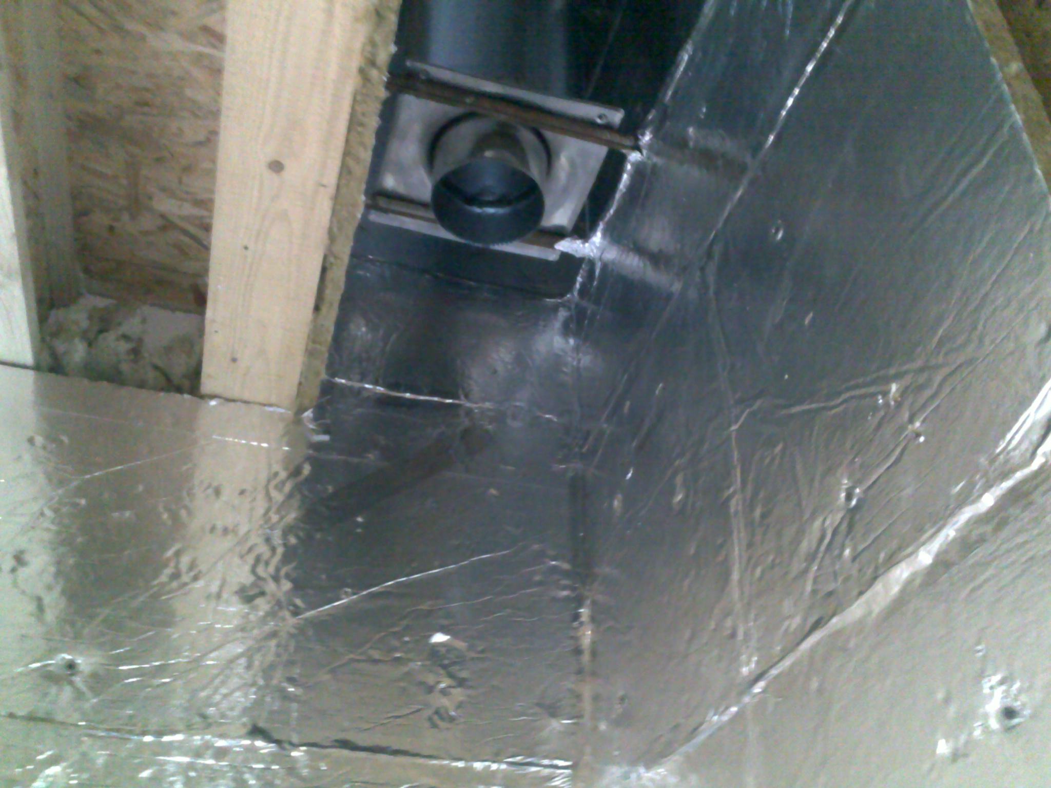

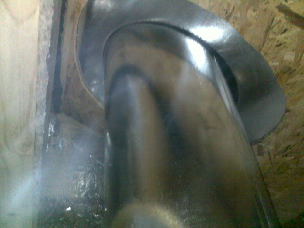

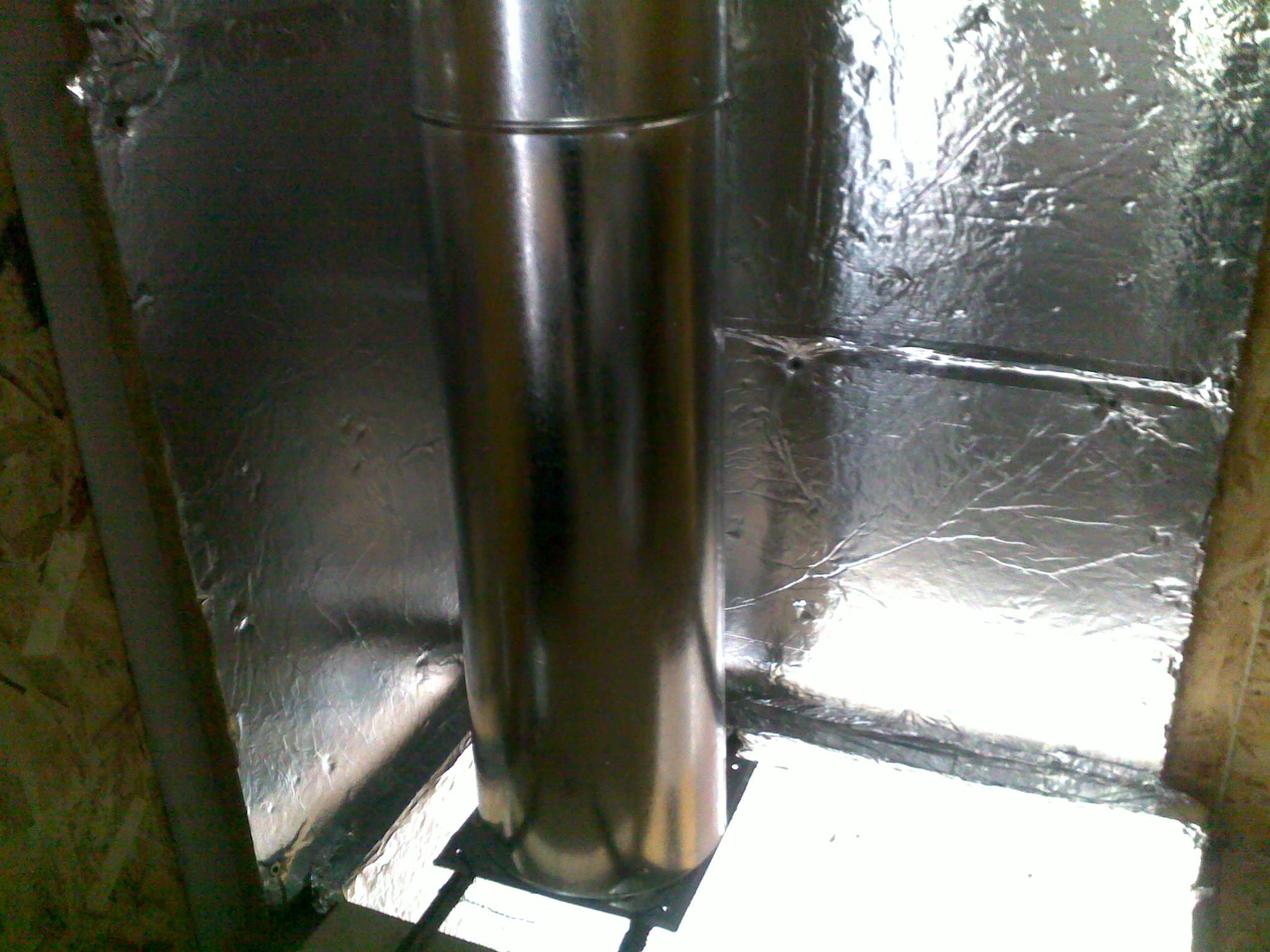

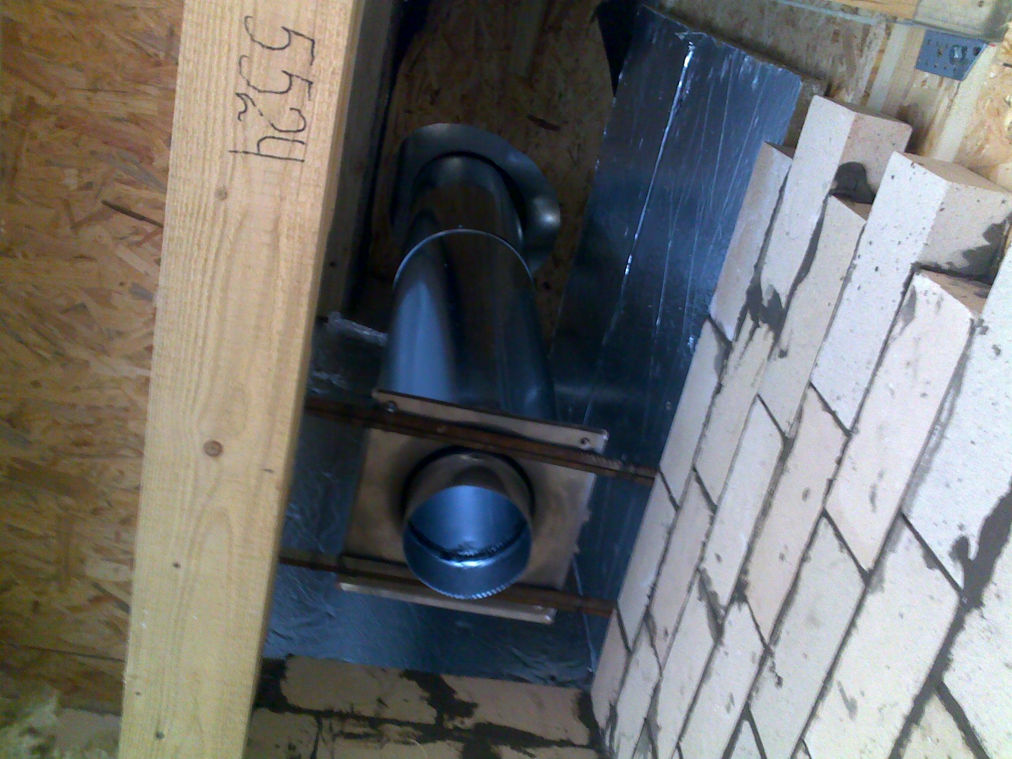

PostgreMan Опубліковано: 21 березня 2011 Автор Поділитись Опубліковано: 21 березня 2011 Дымоход для камина провели по мансардному этажу и вывели на крышу. Подготовили место для камина и отверстия для воздуховодов (планируется подача теплого воздуха от камина на две комнаты мансарды). 2 Посилання на коментар Поділитися на інших сайтах More sharing options...
AНДРЮША Опубліковано: 21 березня 2011 Поділитись Опубліковано: 21 березня 2011 Вот на что клеят Это клей на цементной основе. Может ли он применяться для склеивания с деревом, каковым в принципе является ОСП? Посилання на коментар Поділитися на інших сайтах More sharing options...
PostgreMan Опубліковано: 21 березня 2011 Автор Поділитись Опубліковано: 21 березня 2011 Это клей на цементной основе. Может ли он применяться для склеивания с деревом, каковым в принципе является ОСП? Уточню, спасибо за наводку Посилання на коментар Поділитися на інших сайтах More sharing options...

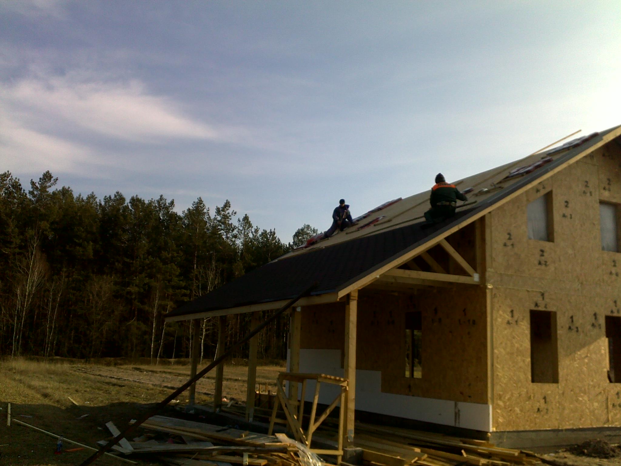

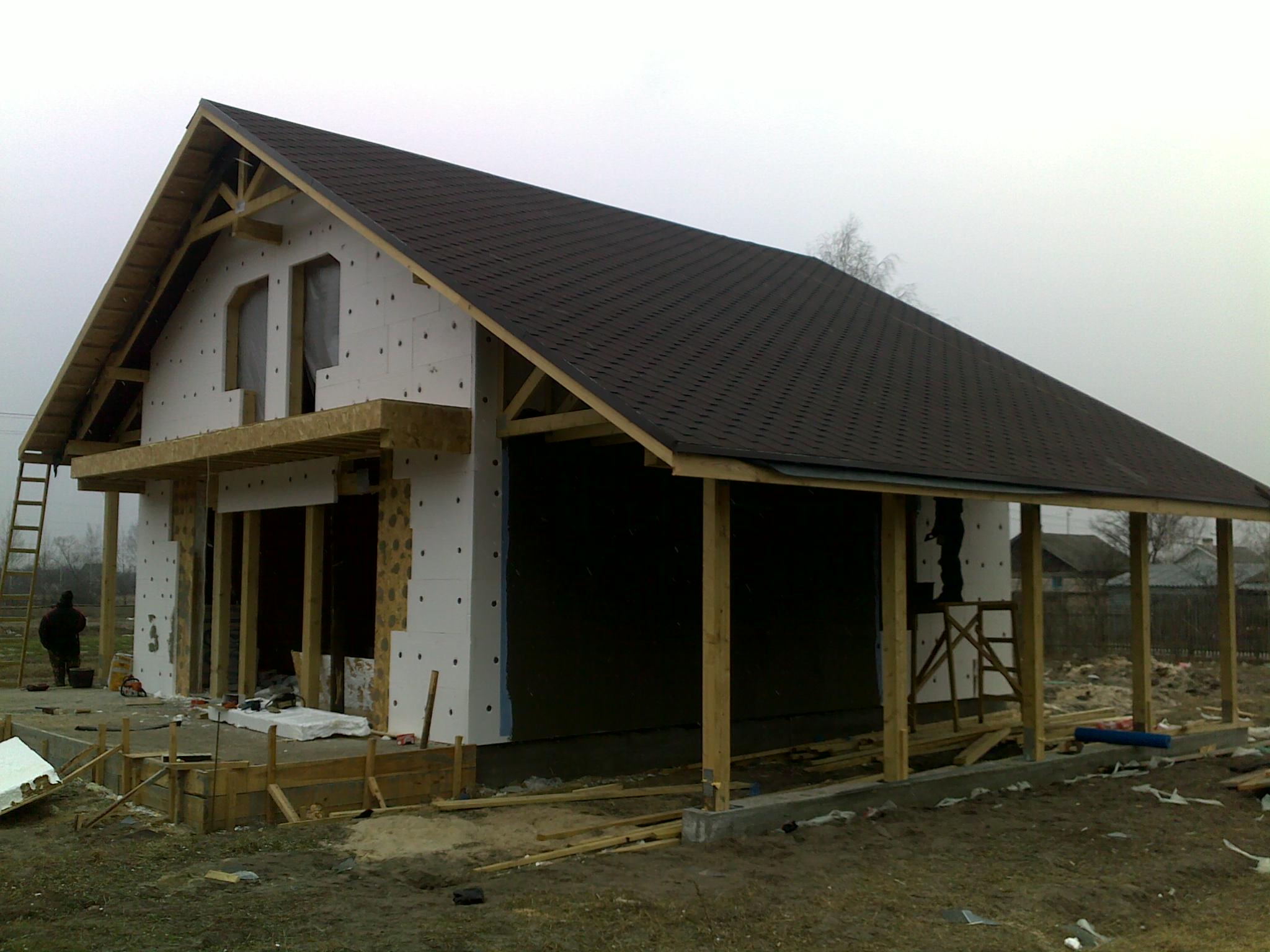

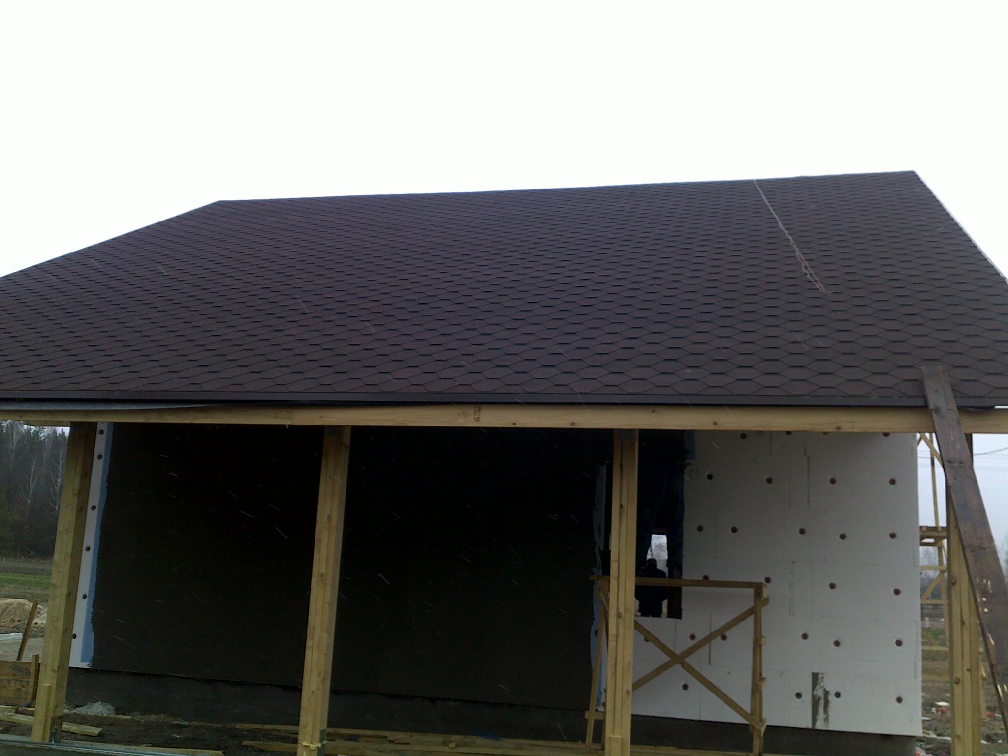

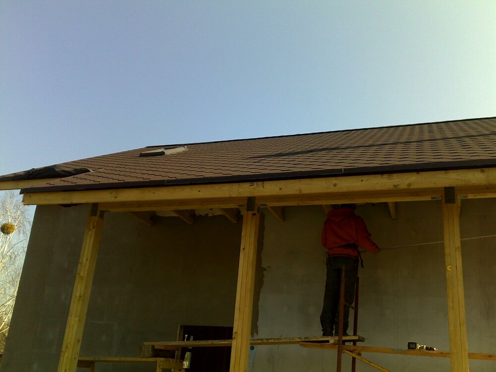

PostgreMan Опубліковано: 25 березня 2011 Автор Поділитись Опубліковано: 25 березня 2011 Сегодня был на стройке. Сдавали сантехнику, устанавливали окна, подводили промежуточные итоги по фасаду и электрике, обсуждали ТЗ по лестнице и черновому полу. Погода слегка подвела, поэтому битумка на кровлю кладется неспеша... Зато уже есть мансардное окно! 1 Посилання на коментар Поділитися на інших сайтах More sharing options...

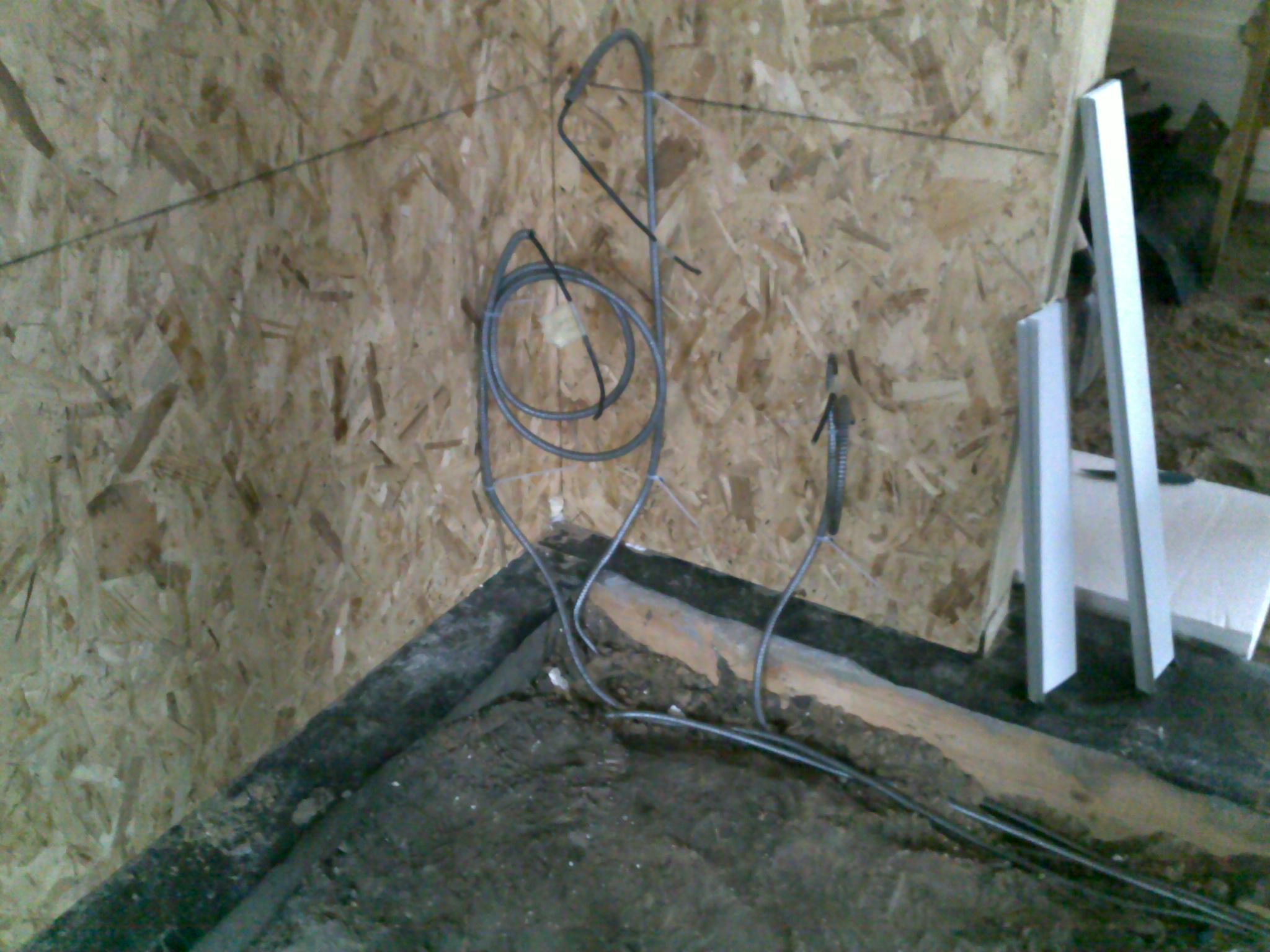

PostgreMan Опубліковано: 25 березня 2011 Автор Поділитись Опубліковано: 25 березня 2011 Провода укладываются в металлорукав. Постарались не забыть "мелочи", типа домофона (последний снимок). Посилання на коментар Поділитися на інших сайтах More sharing options...

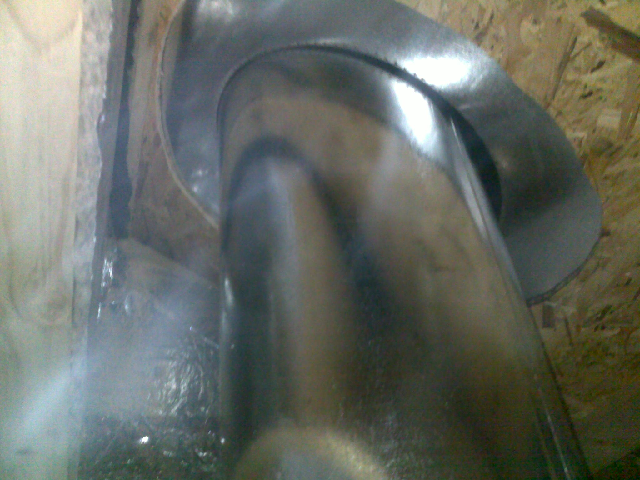

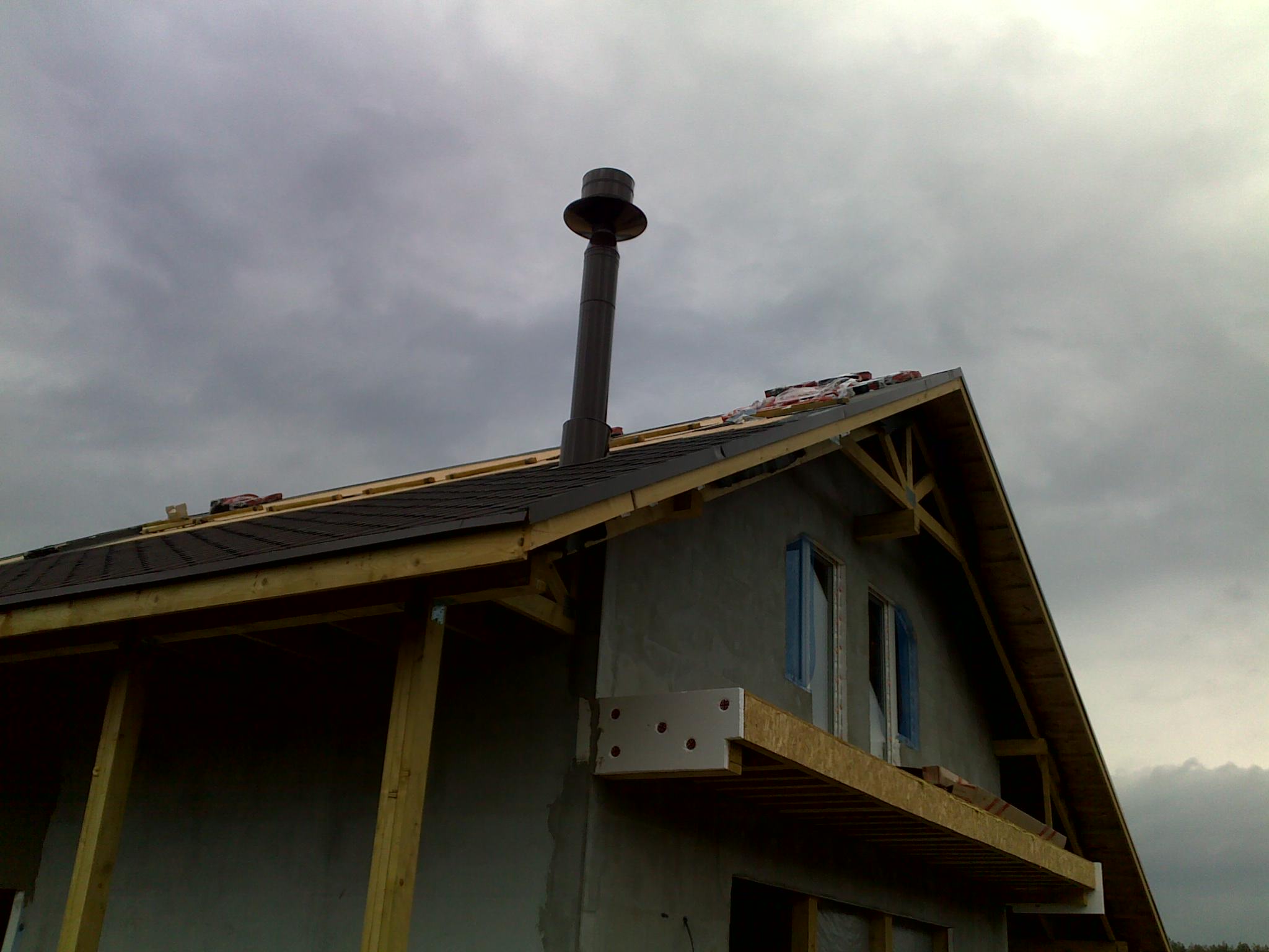

PostgreMan Опубліковано: 25 березня 2011 Автор Поділитись Опубліковано: 25 березня 2011 На дымоход установлен искрогаситель, проложили гофротрубу для теплого воздуха Посилання на коментар Поділитися на інших сайтах More sharing options...

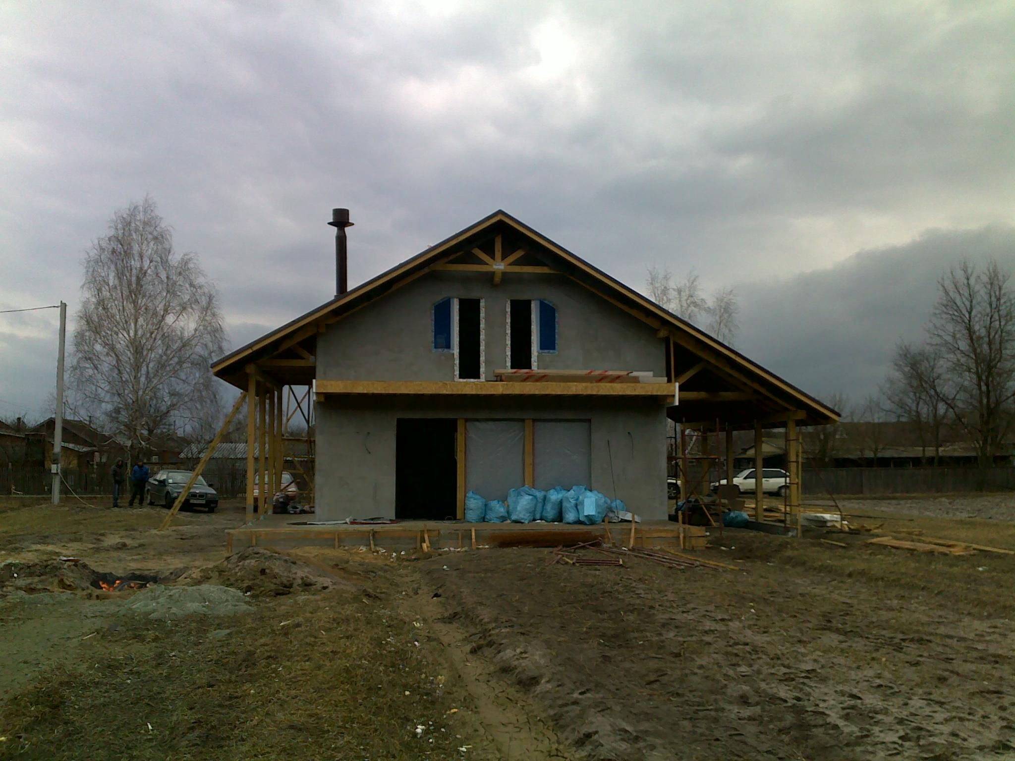

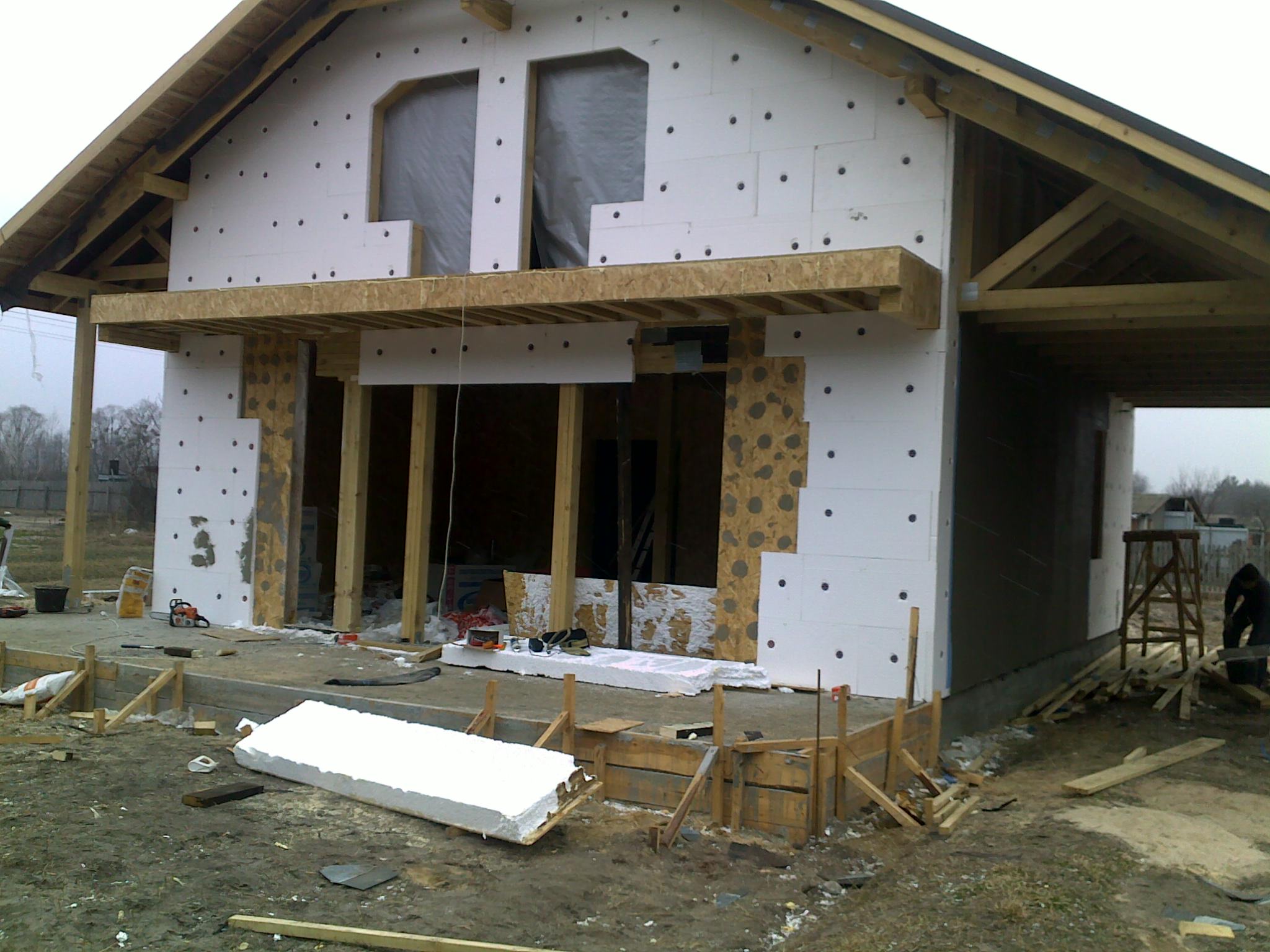

PostgreMan Опубліковано: 25 березня 2011 Автор Поділитись Опубліковано: 25 березня 2011 Вот так пока выглядит дом со стороны участка Посилання на коментар Поділитися на інших сайтах More sharing options...

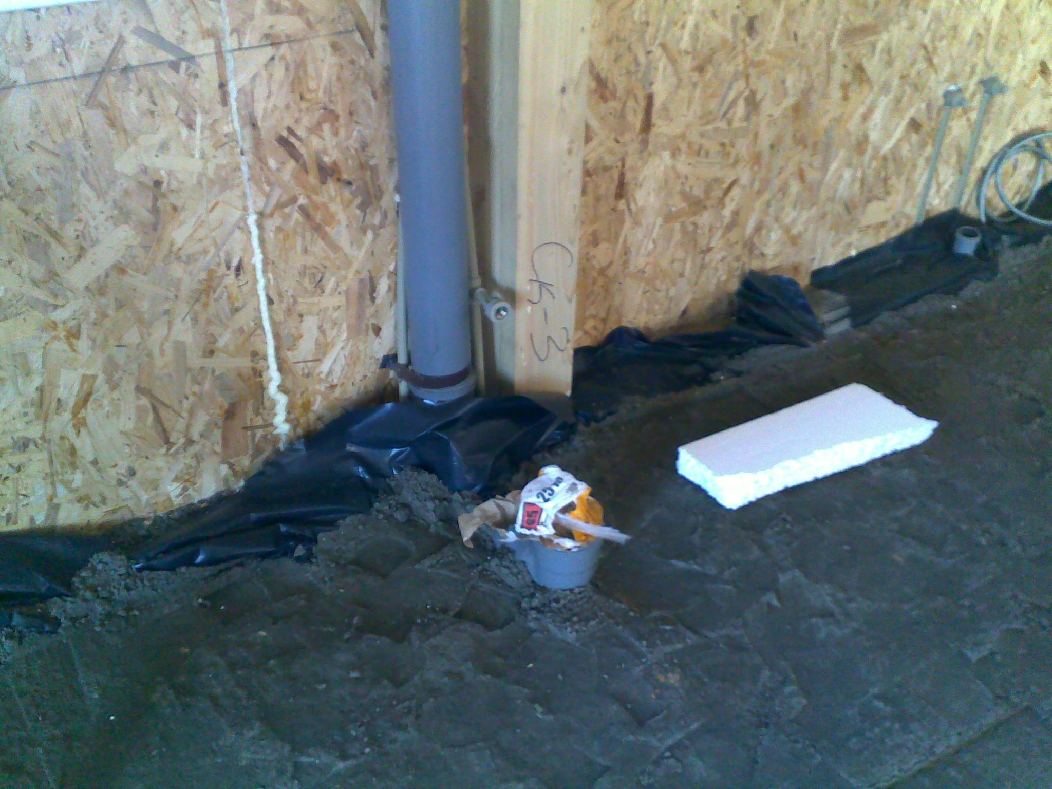

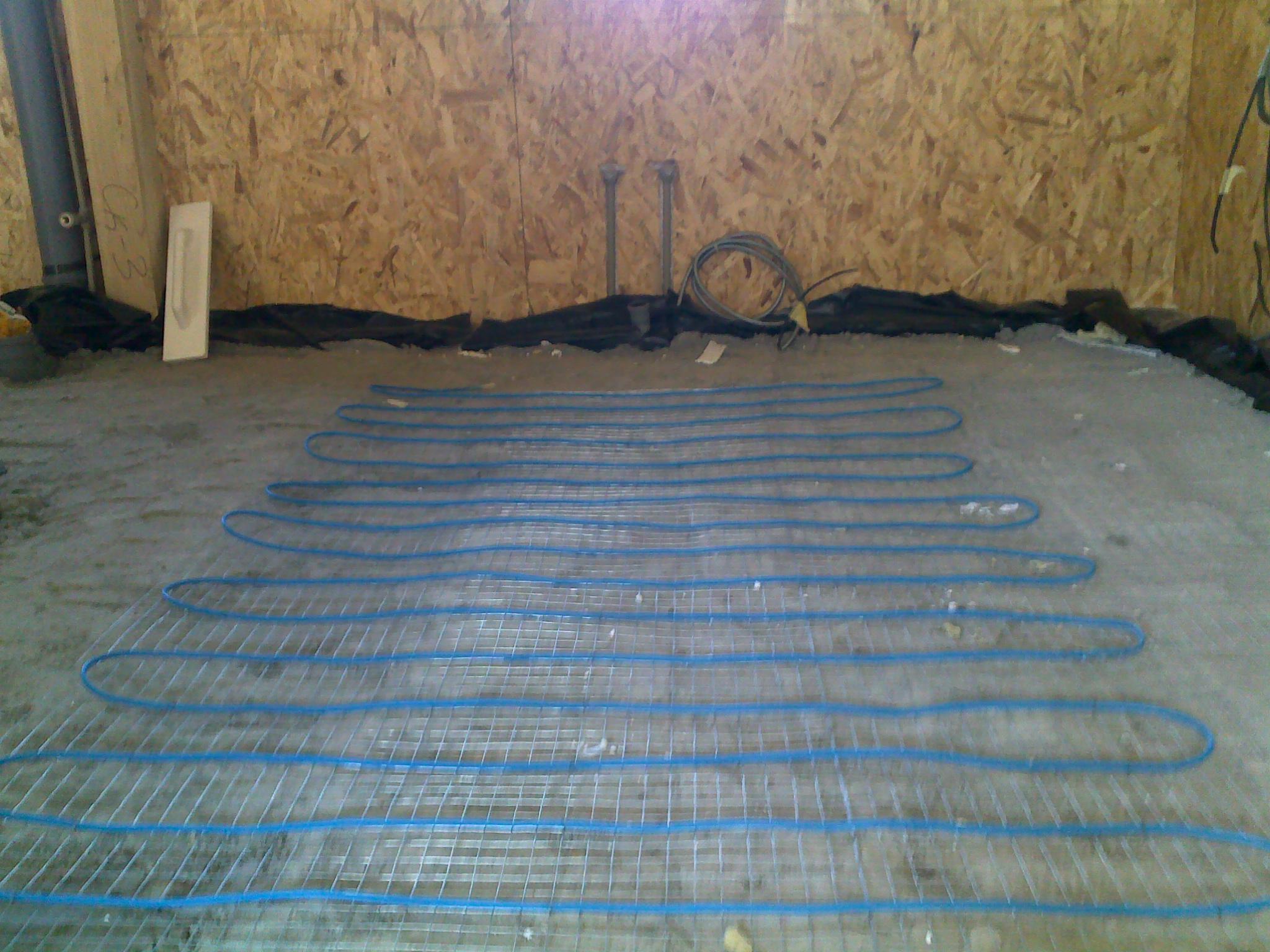

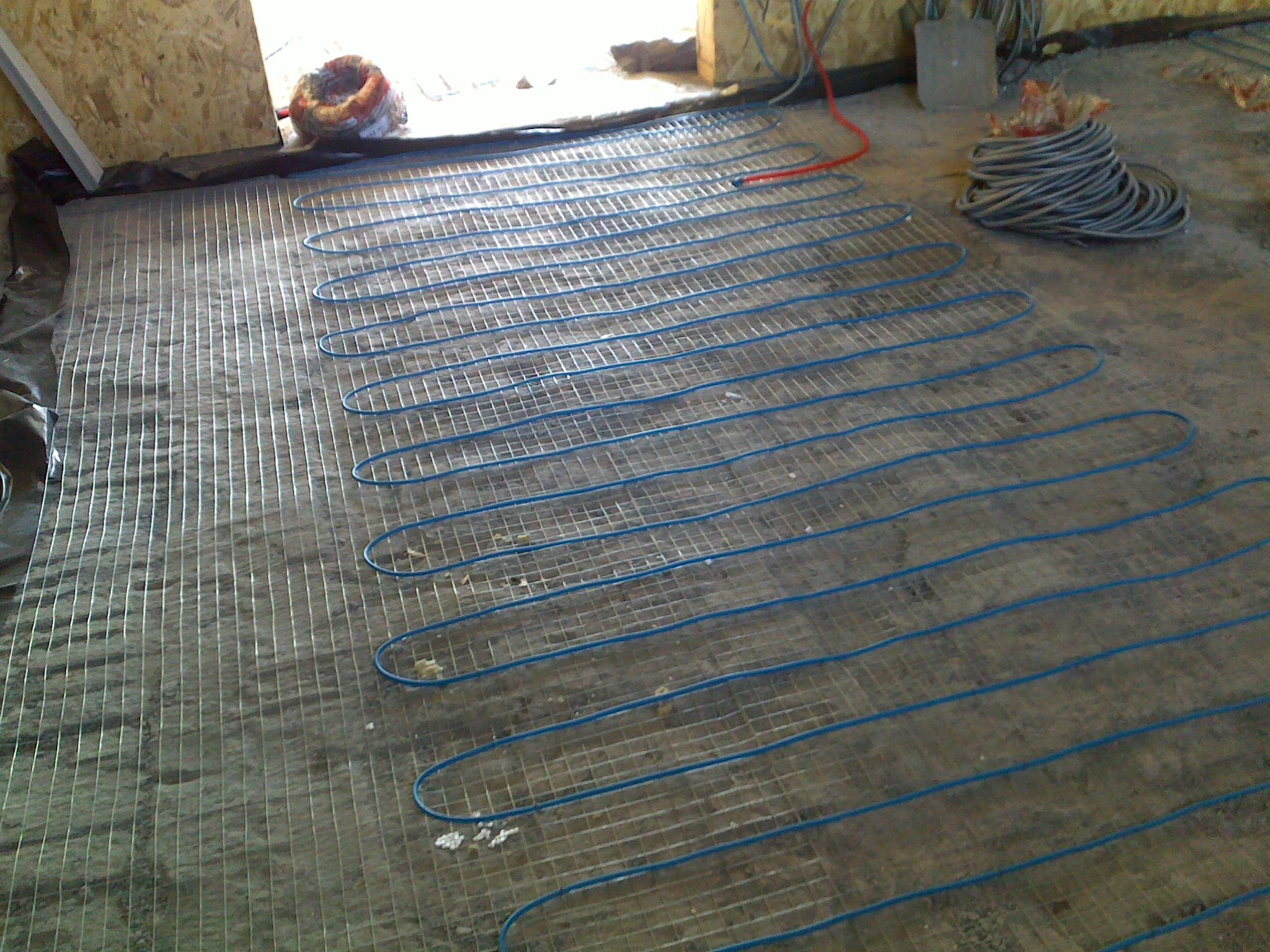

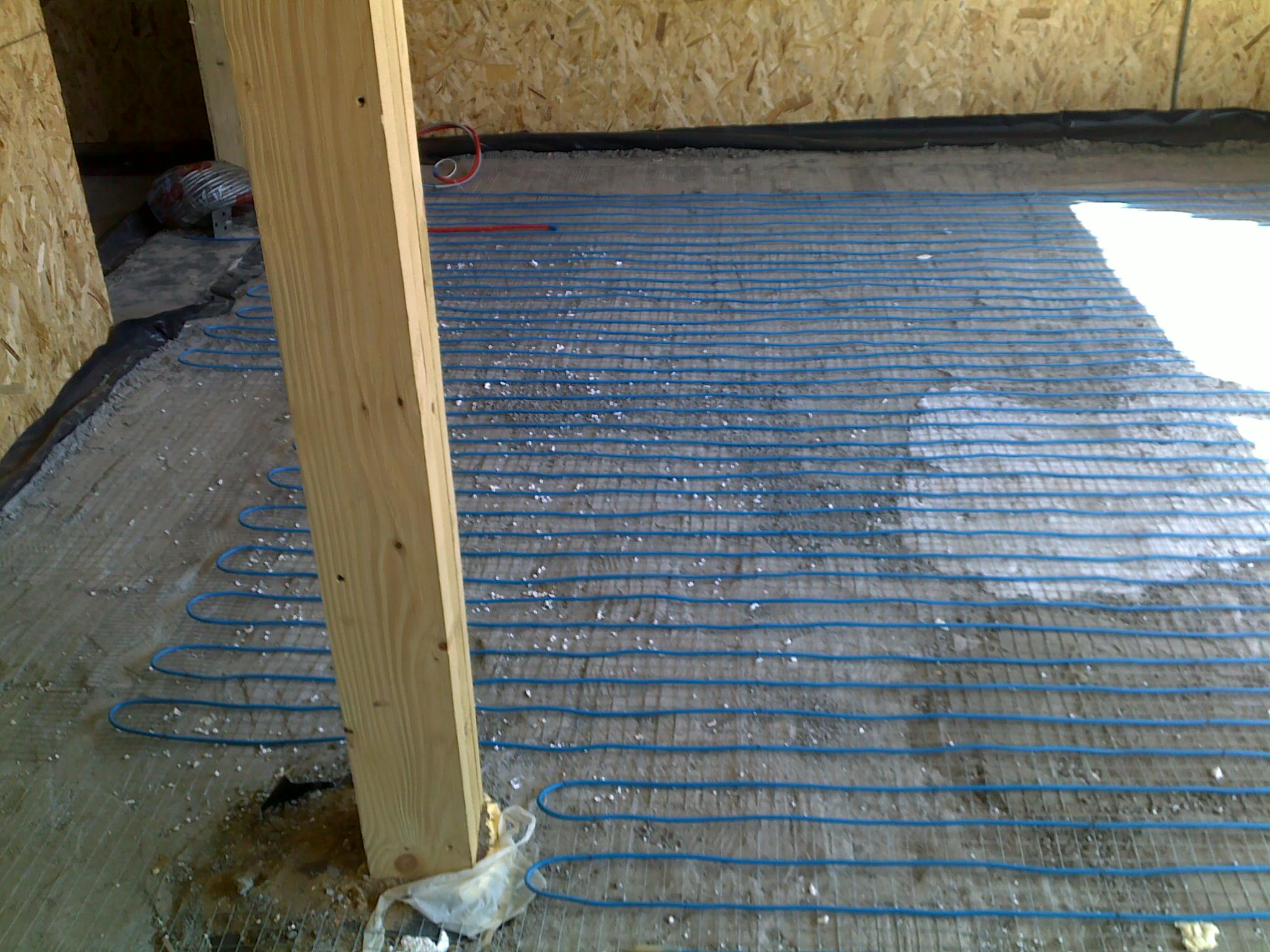

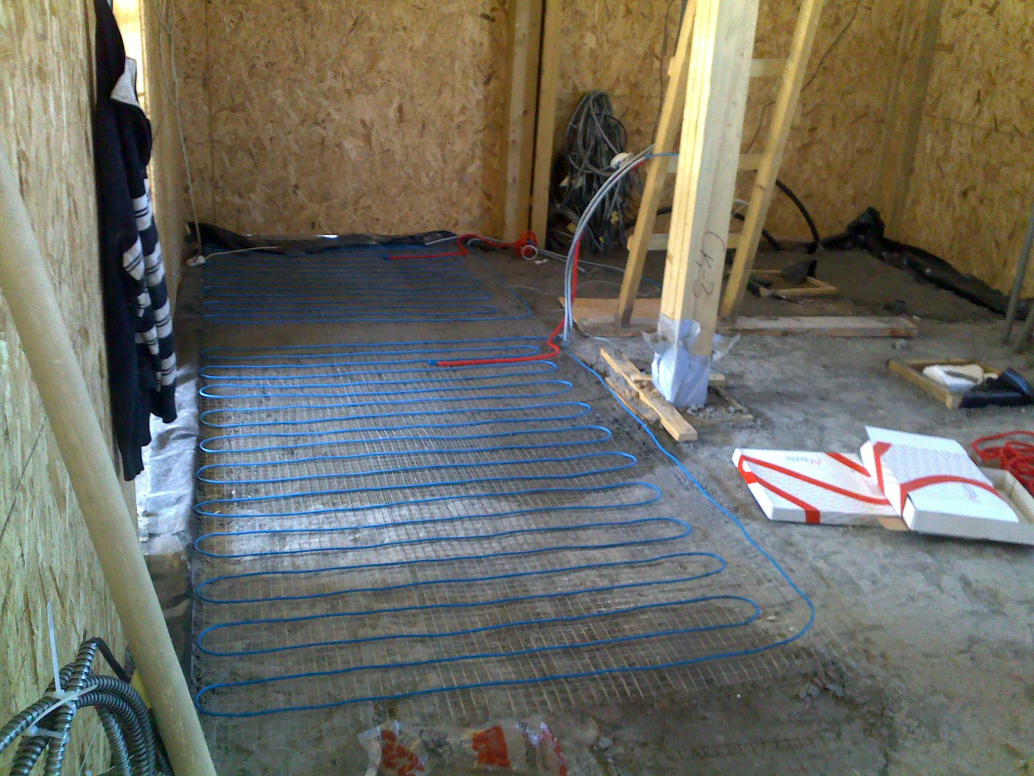

PostgreMan Опубліковано: 25 березня 2011 Автор Поділитись Опубліковано: 25 березня 2011 На выходных должны выложить пол пенопластом и залить черновую стяжку. По ТЗ пирог должен выглядеть так: песок, гидроизоляция, пенопласт, армирующая сетка, цемент. Сверху будет установлен теплый пол и залит еще один слой стяжки до нулевого уровня. Посилання на коментар Поділитися на інших сайтах More sharing options...

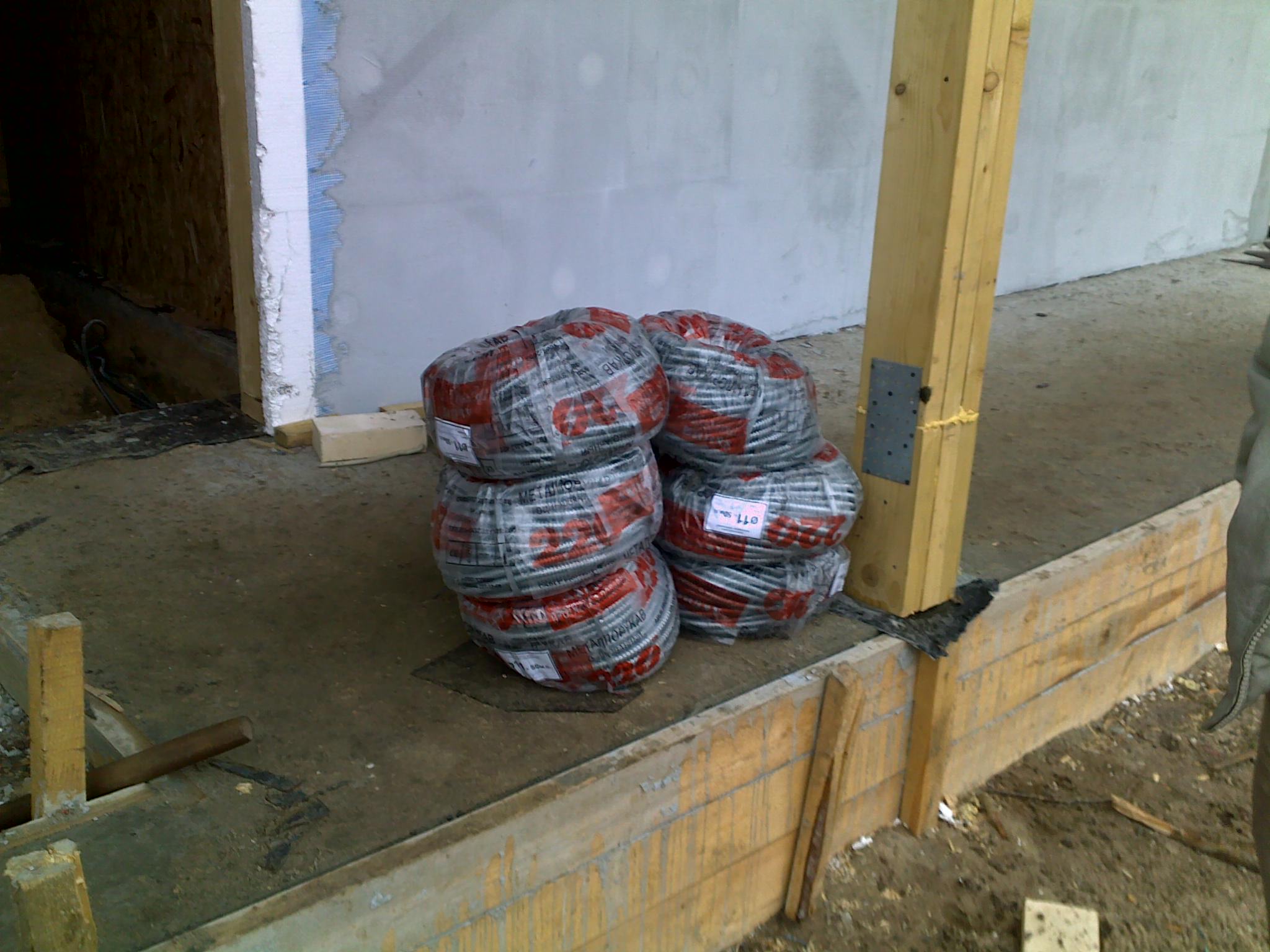

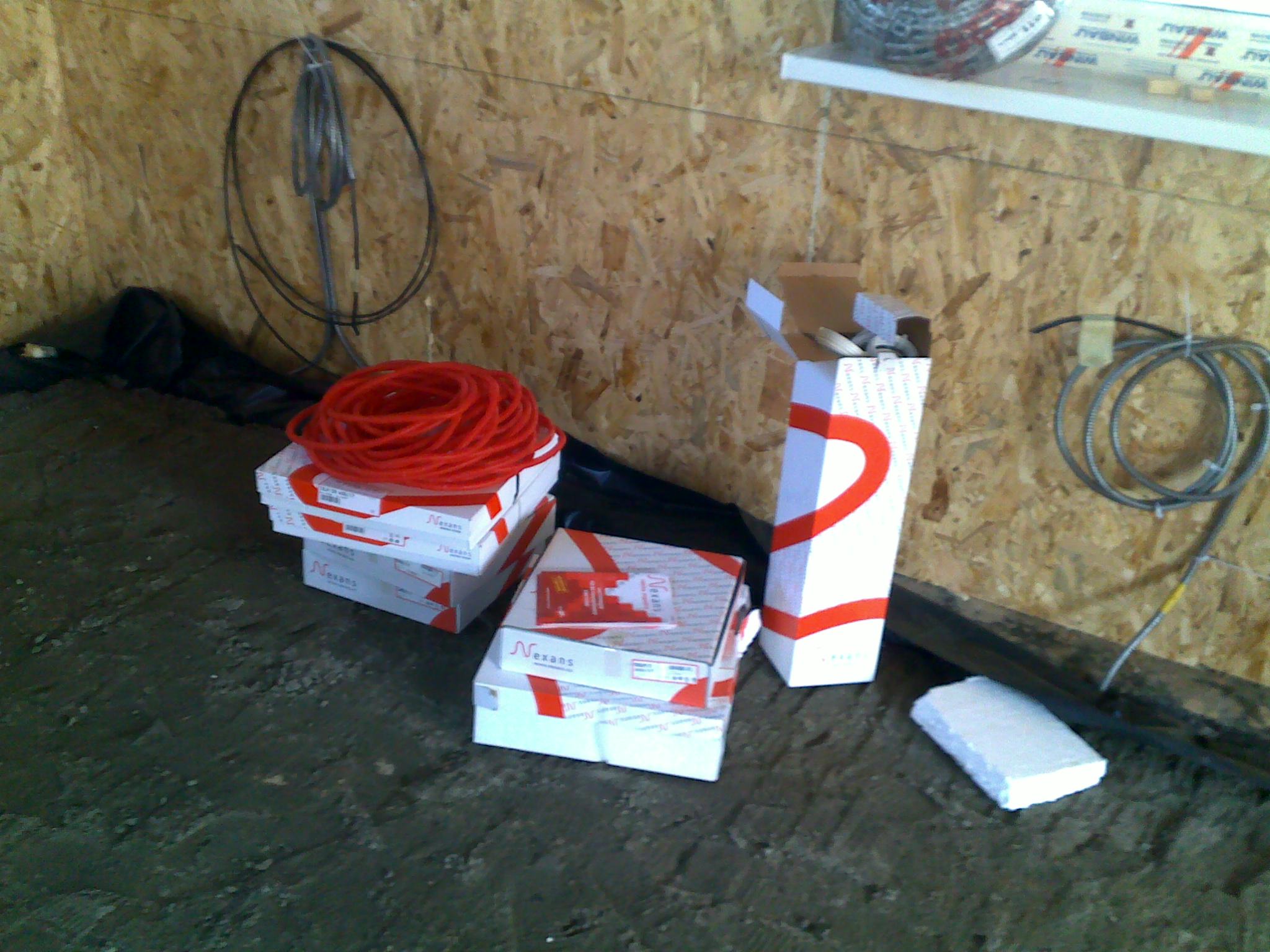

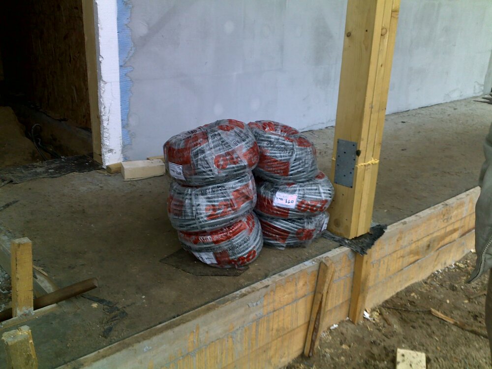

PostgreMan Опубліковано: 30 березня 2011 Автор Поділитись Опубліковано: 30 березня 2011 Завез на стройку теплый пол. Черновая стяжка на первом этаже почти сделана. Почему-то думал, что она должна быть твердой, а оказалась какой-то "гарцовкой". Фотографии дома на данном этапе прилагаются... Посилання на коментар Поділитися на інших сайтах More sharing options...

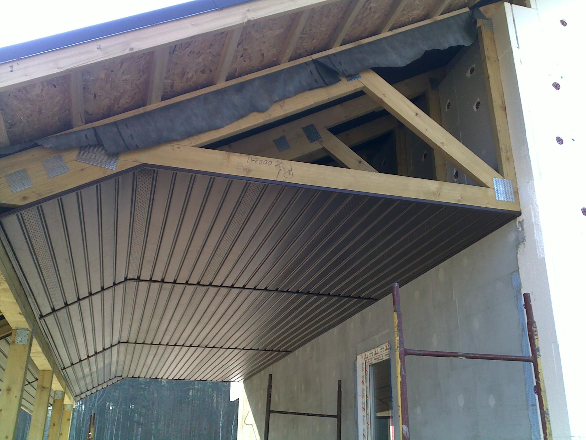

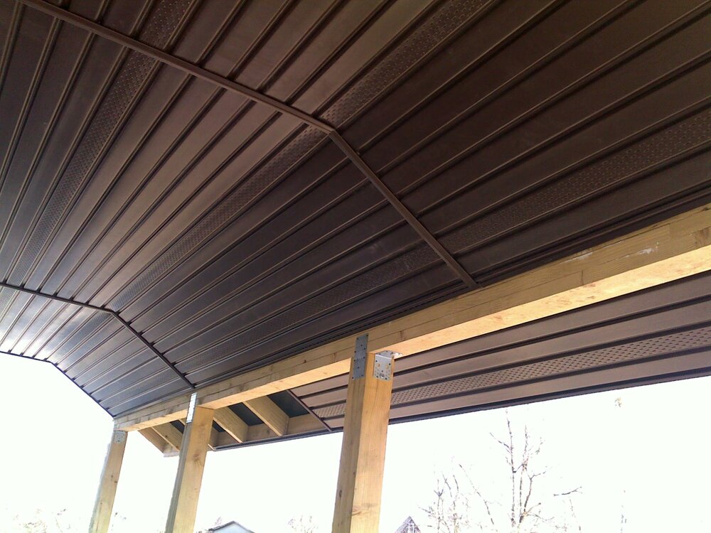

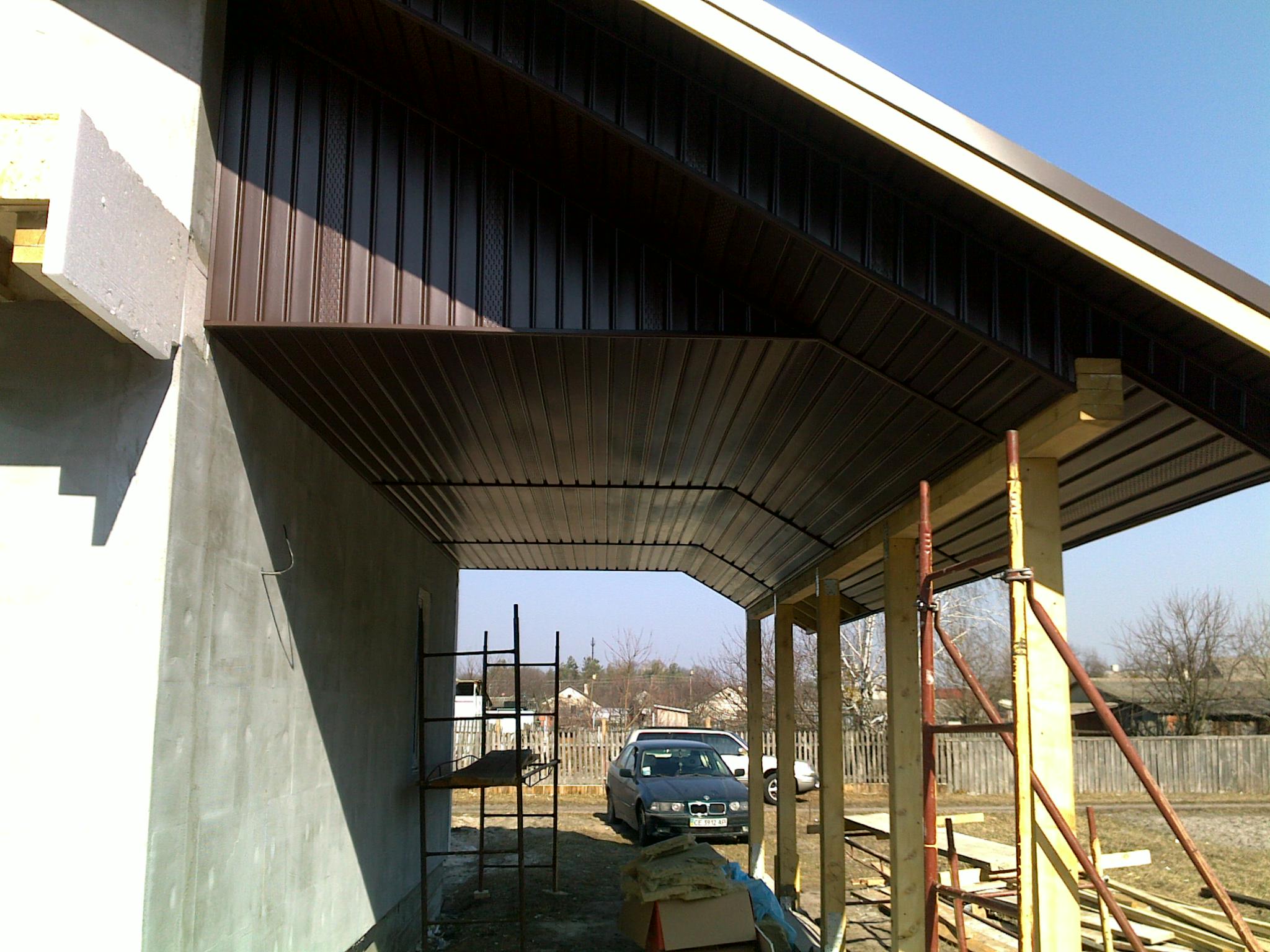

PostgreMan Опубліковано: 30 березня 2011 Автор Поділитись Опубліковано: 30 березня 2011 Продолжаются работы по внешней отделке. От знакомых услышал, что такой сайдинг (см.фото) быстро выгорает на солнце. Продавцы, естественно, об этом не предупредили. Народ, подскажите, кто сталкивался с подобной проблемой? Посилання на коментар Поділитися на інших сайтах More sharing options...

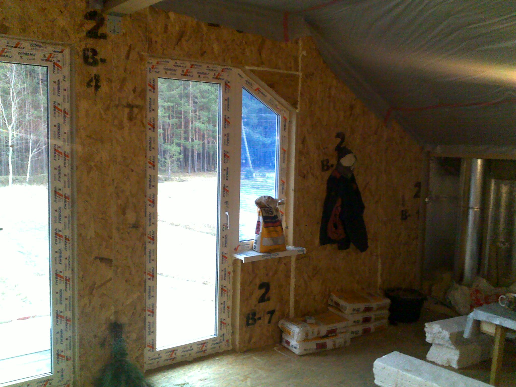

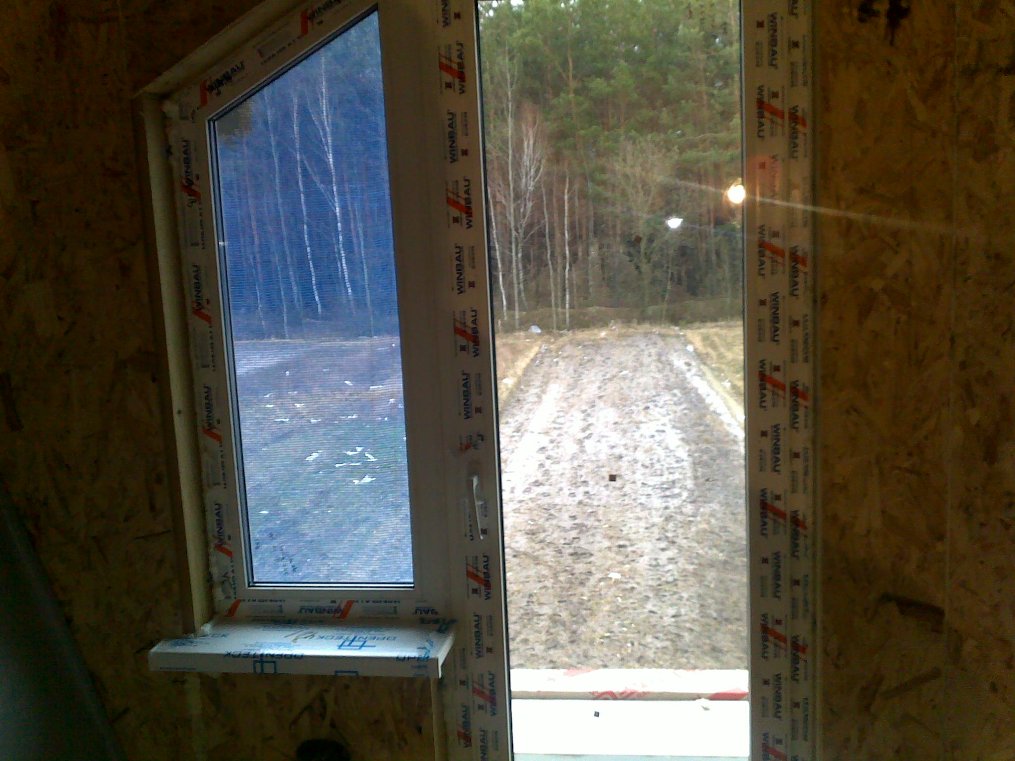

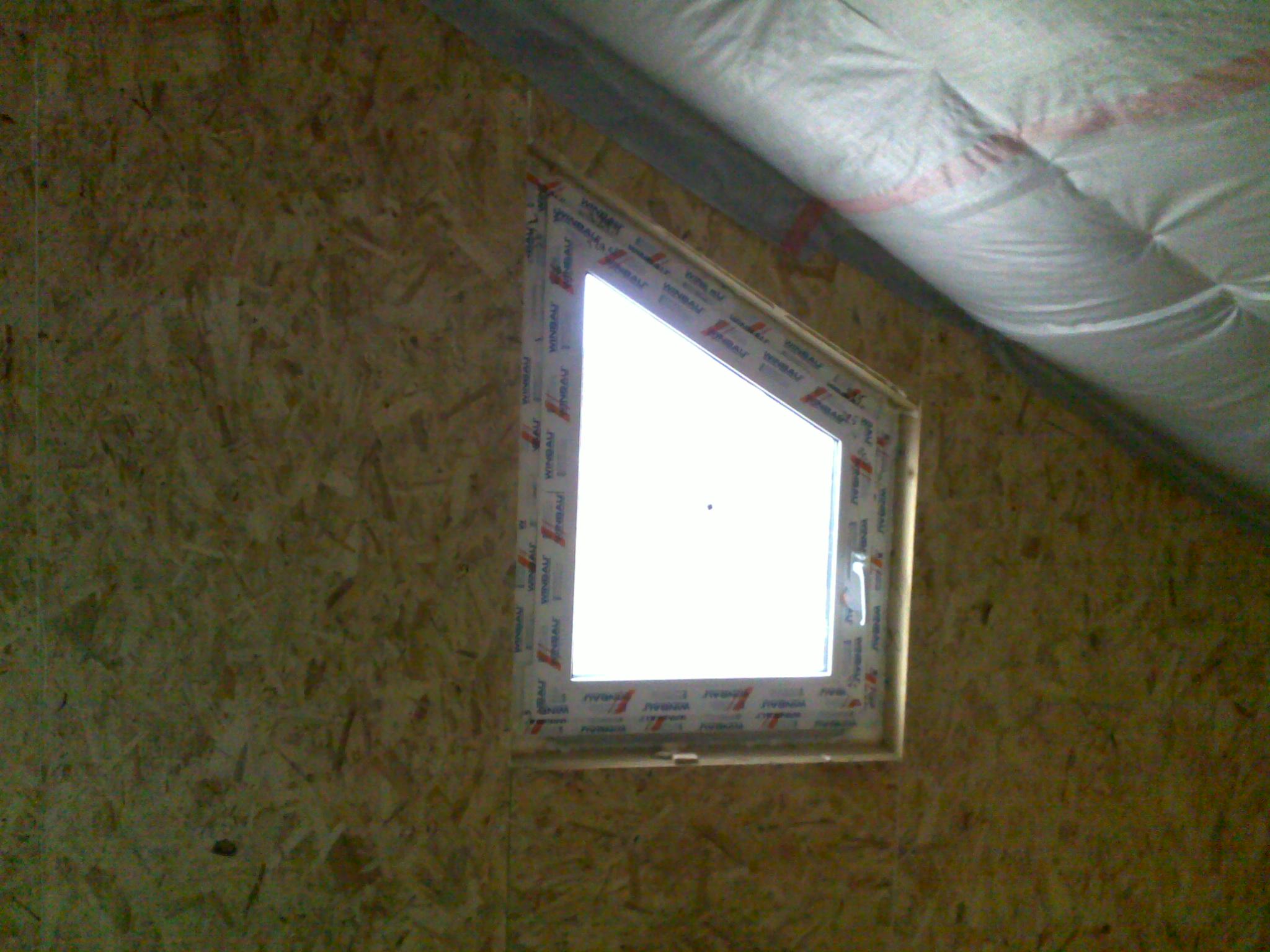

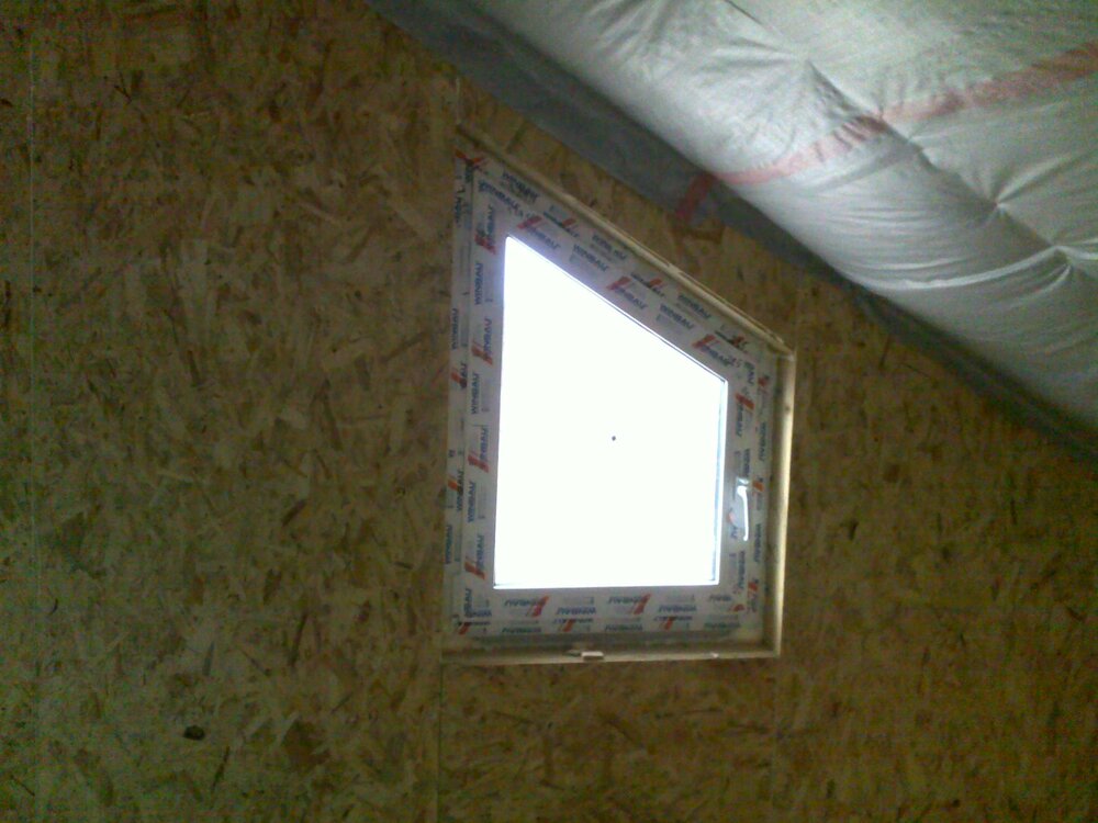

PostgreMan Опубліковано: 30 березня 2011 Автор Поділитись Опубліковано: 30 березня 2011 Не совсем удачно, но как-то удалось сфотать мансардное окно. Вид снаружи и внутри-сбоку-снизу. Как-то вот так Посилання на коментар Поділитися на інших сайтах More sharing options...
PostgreMan Опубліковано: 3 квітня 2011 Автор Поділитись Опубліковано: 3 квітня 2011 Уложили теплый пол, все готово для заливки стяжки. 1 Посилання на коментар Поділитися на інших сайтах More sharing options...
