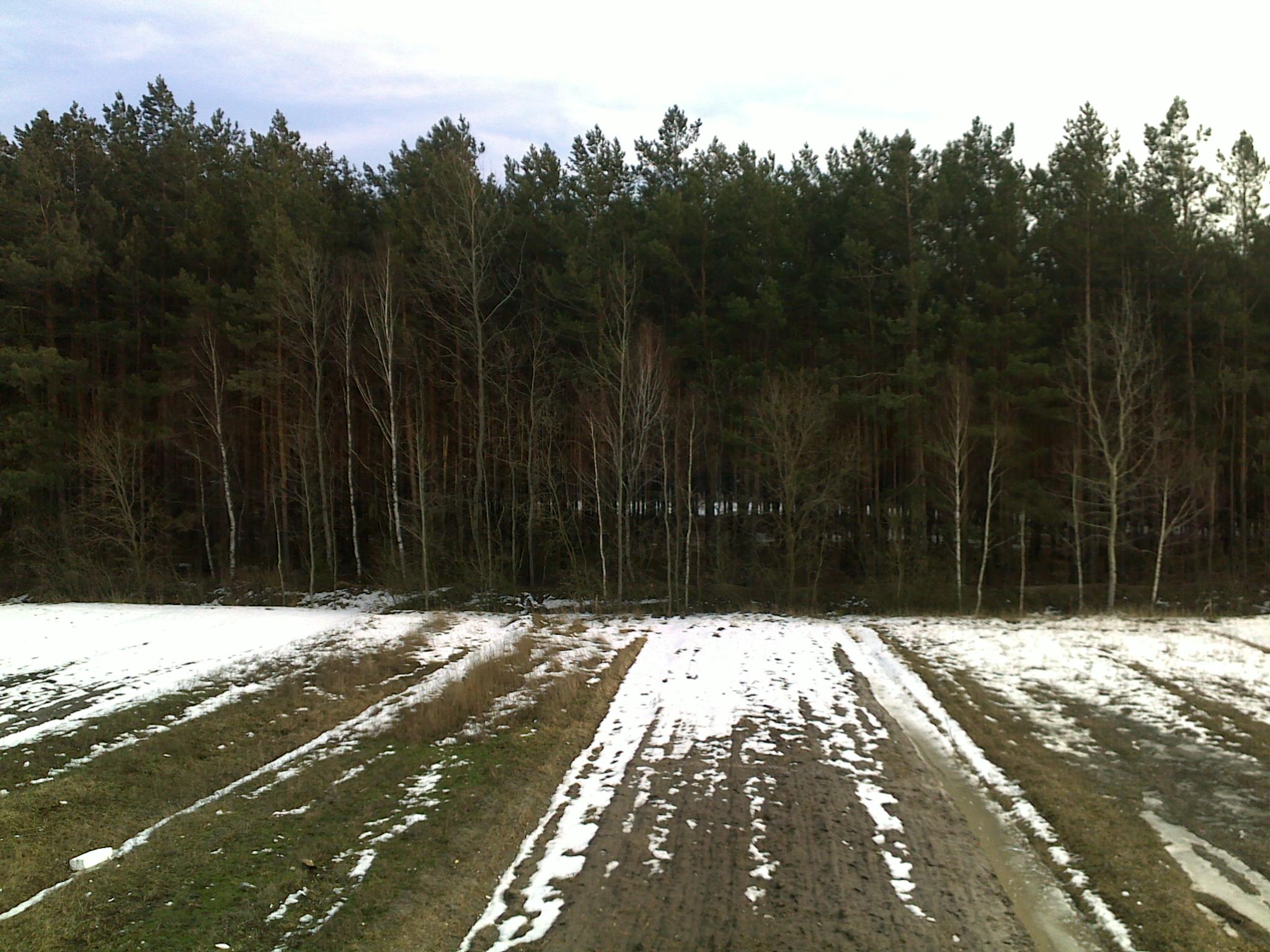

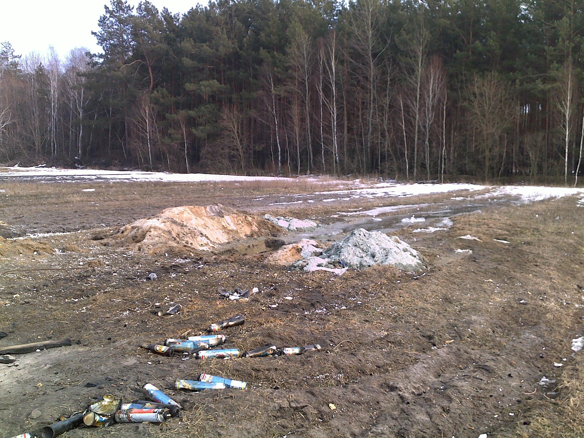

PostgreMan Опубліковано: 14 березня 2011 Поділитись Опубліковано: 14 березня 2011 В течении 4-х месяцев изучал форум, мысленно настраивался, искал средства для покупки участка и постройки дома. И вот наконец-то участок выбран и куплен. Де юре - четыре маленьких участочка рядом друг с другом. Де факто - участок земли размером 27x63 (17 соток). 2 Посилання на коментар Поділитися на інших сайтах More sharing options...

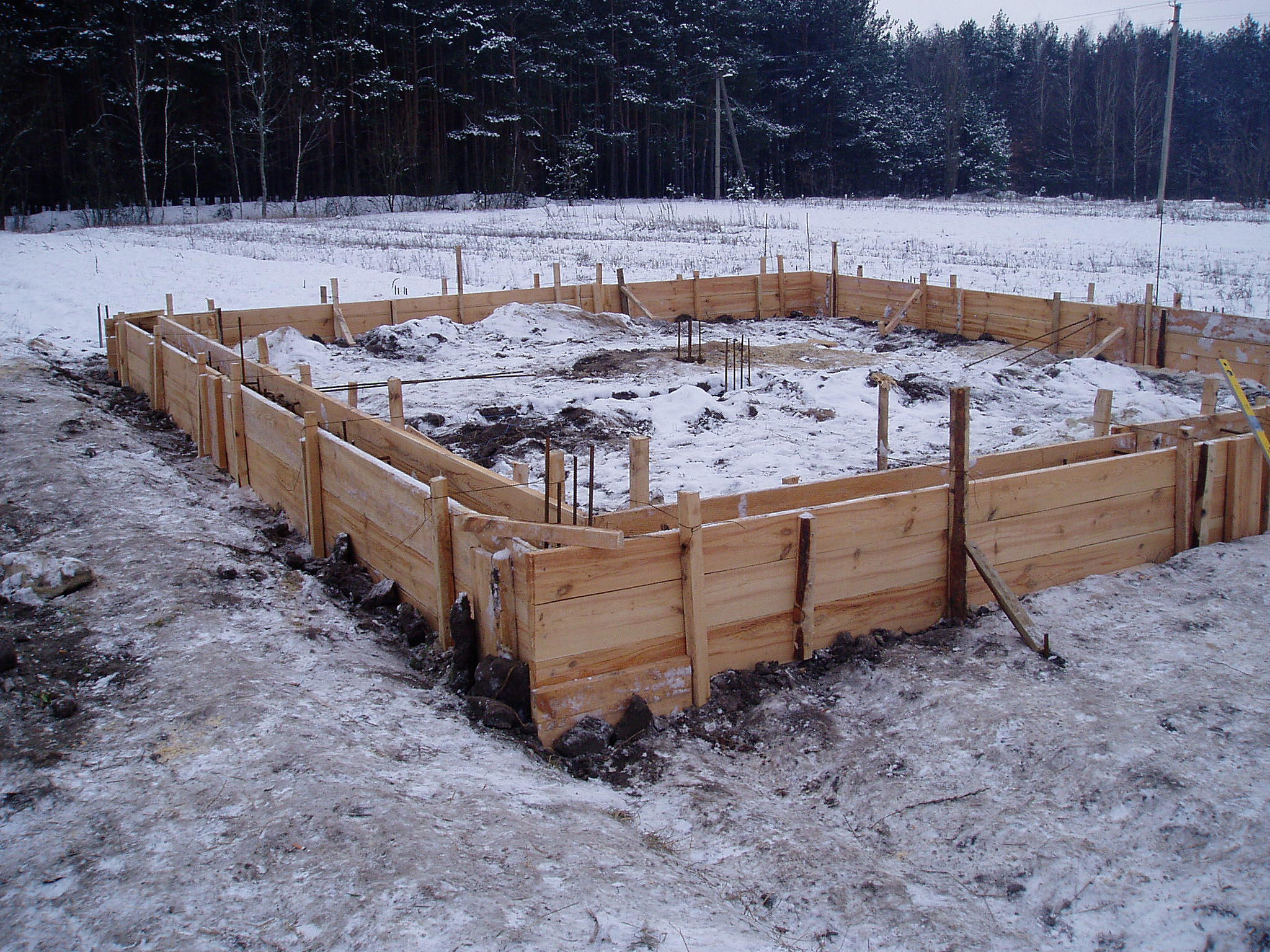

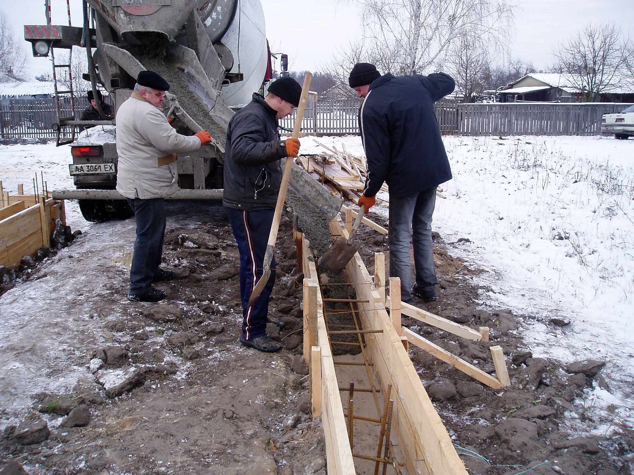

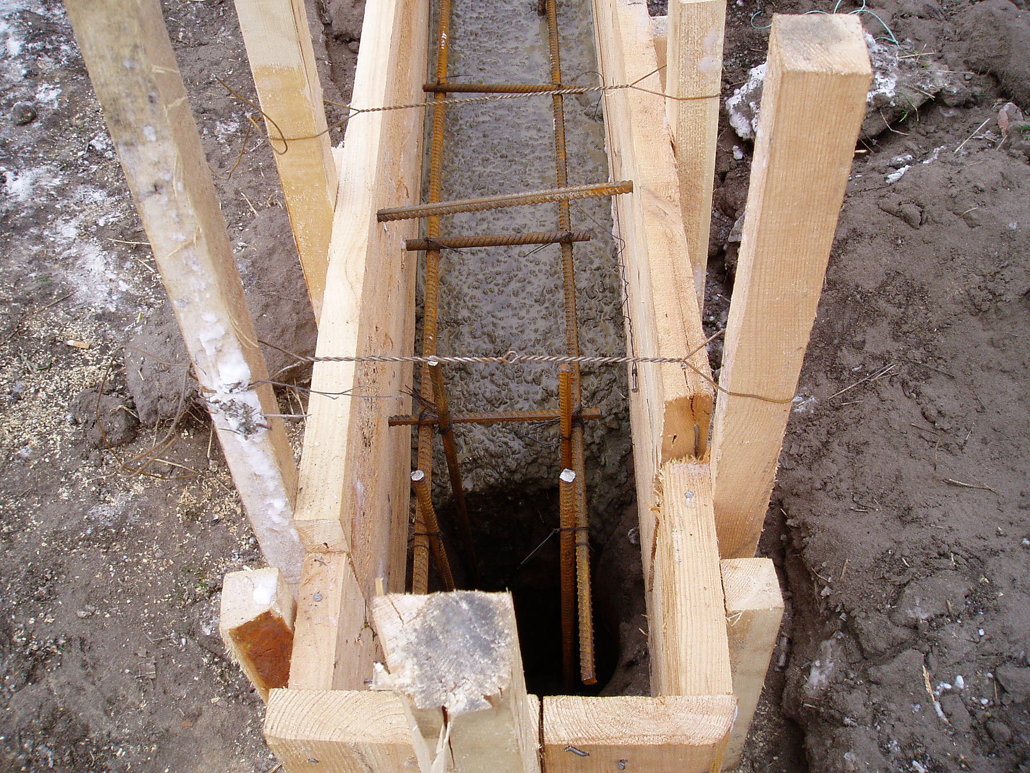

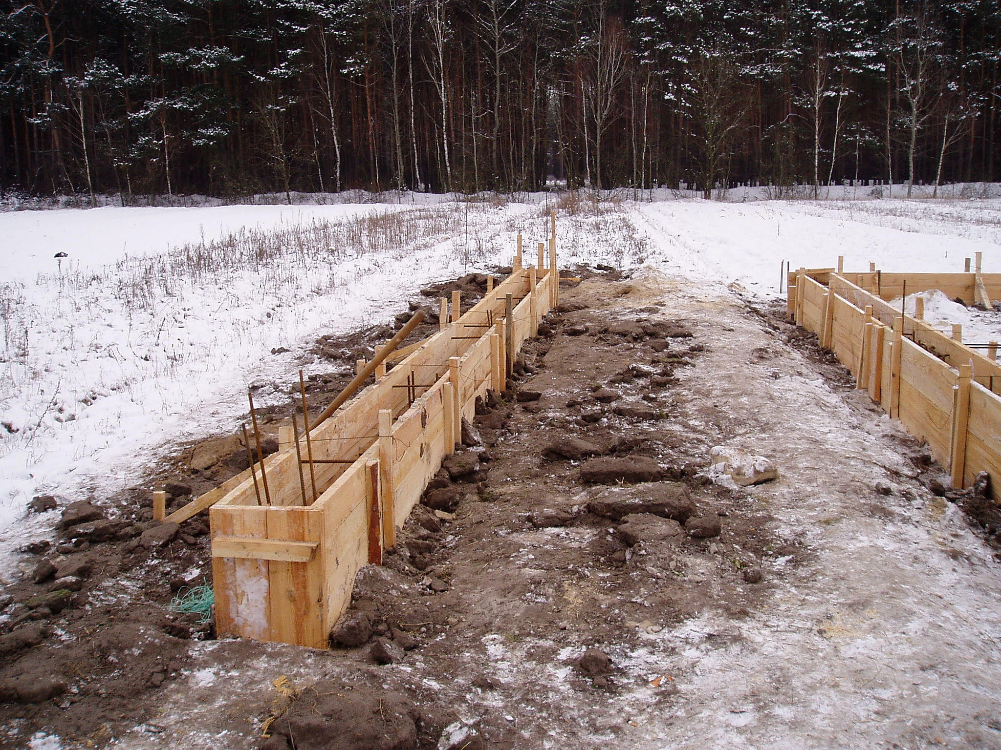

PostgreMan Опубліковано: 14 березня 2011 Автор Поділитись Опубліковано: 14 березня 2011 Я чайник в вопросах строительства, мои познания заканчиваются на уровне "заменить прокладку в кране" и "поменять розетку". Про фундамент я только слышал и, имея официальный договор на руках, доверился проектировщикам. Они выдали какие-то чертежи и процесс пошел. Посилання на коментар Поділитися на інших сайтах More sharing options...

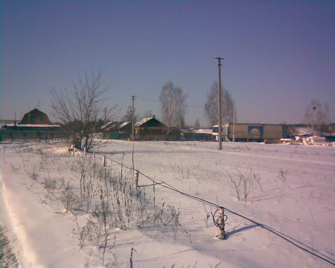

PostgreMan Опубліковано: 14 березня 2011 Автор Поділитись Опубліковано: 14 березня 2011 Январь-месяц прошел не только "под знаком" фундамента, но и был потрачен на утрясание вопросов по электроснабжению участка. Участок находится в селе, но, по сути, это все-таки огороды. Ни газа, ни электричества. Столб, стоящий в 15 метрах, гарантировал (со слов РЭСовцев) затраты в районе 6-7 тыс грн и 5КВт мощности. Почесав репу, посчитав свои потребности и возможности, решил, что газ (метрах в 30 соседний дом с газом) - дело далекой перспективы, поэтому запросил у РЭСа 15КВт. Авось пригодятся ;). Они озвучили гуманную, с моей точки зрения, сумму в 12 тыс грн. От меня требовались деньги (естественно ), указать место для столба и подпись в документах после всех "ихних" действ. В общем у меня на участке появился столб со счетчиком и коробкой с автоматами. Причем мне была проведена линия от ТП (порядка 200м по существующим столбам). Посилання на коментар Поділитися на інших сайтах More sharing options...

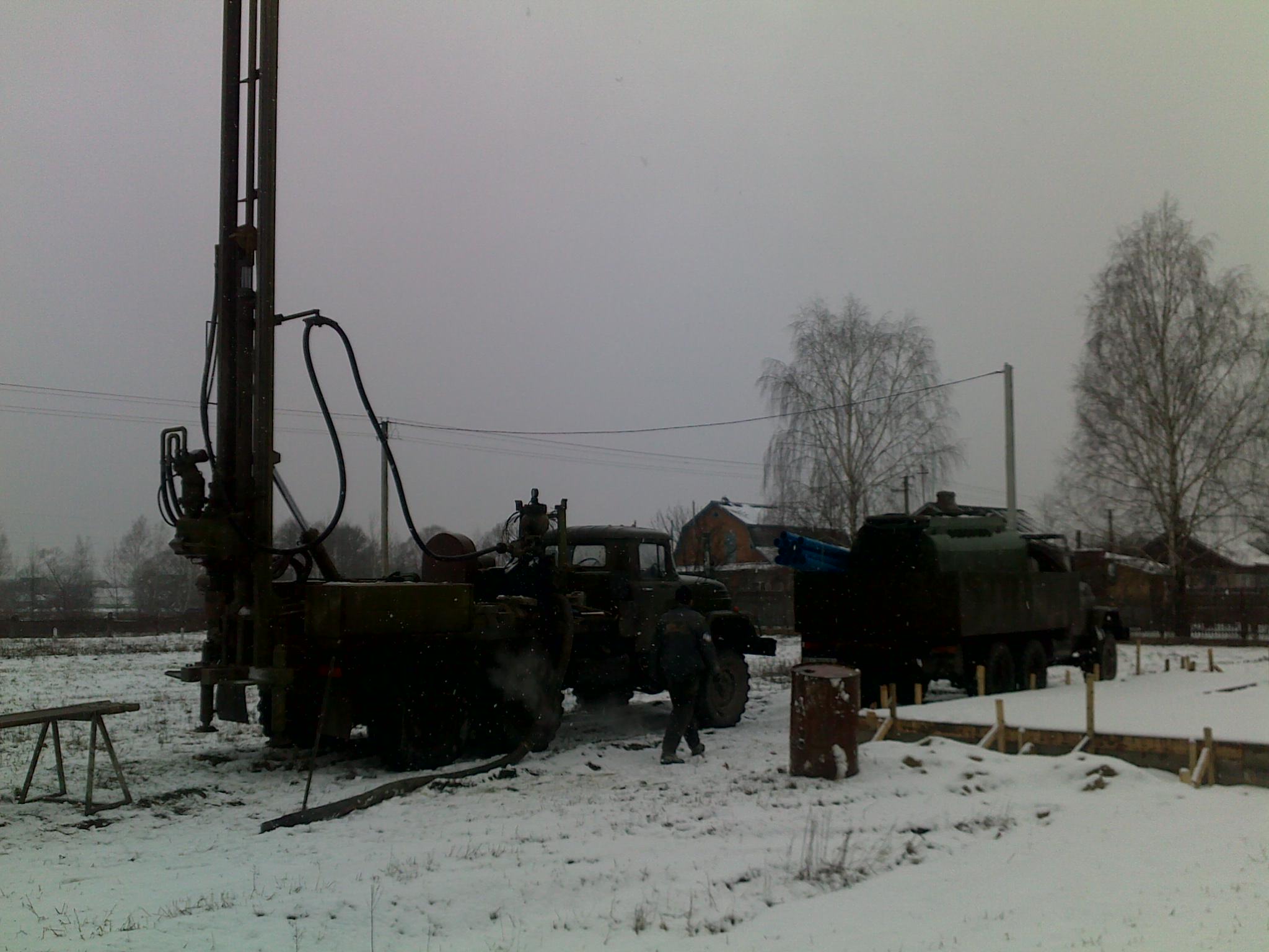

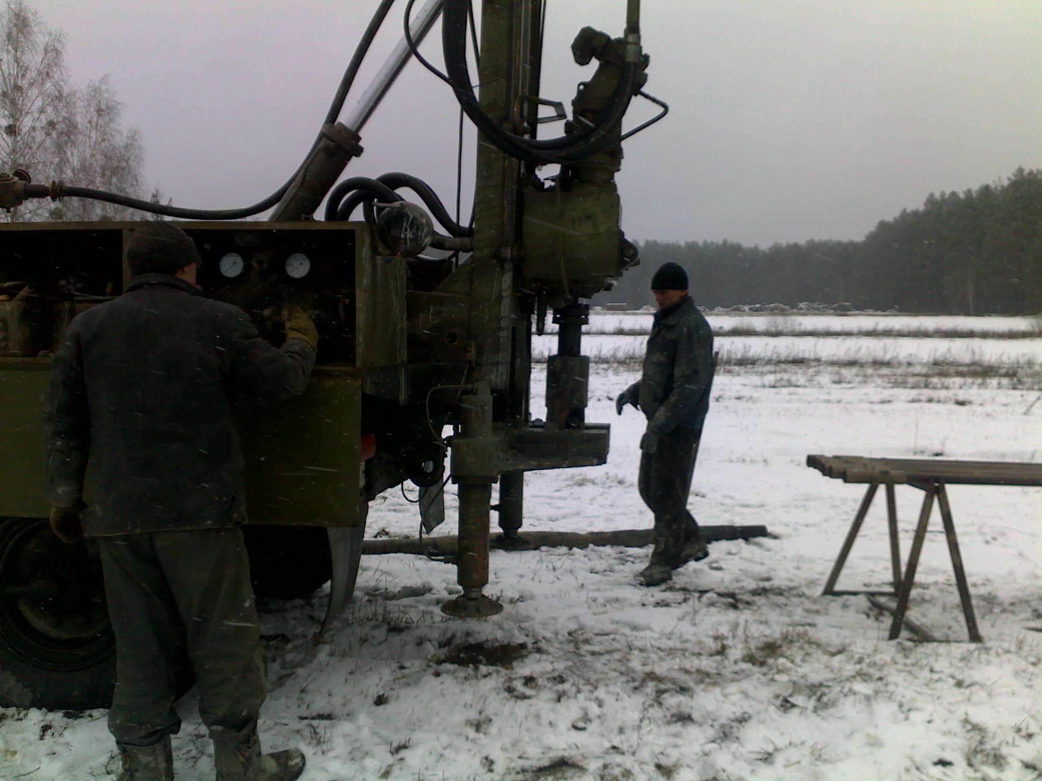

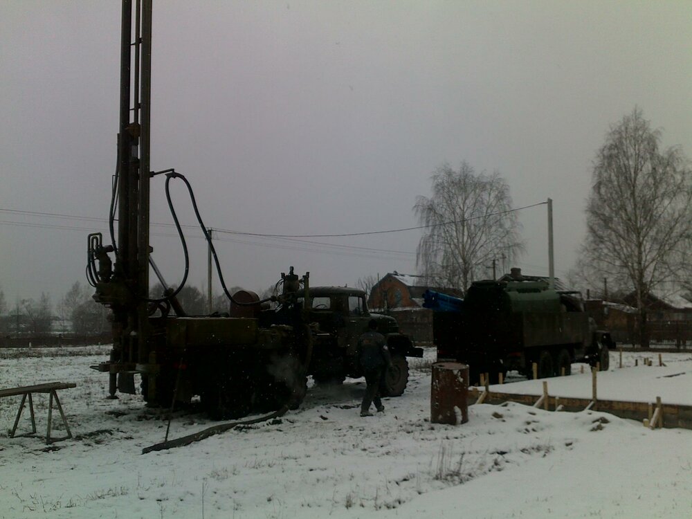

PostgreMan Опубліковано: 14 березня 2011 Автор Поділитись Опубліковано: 14 березня 2011 А вот и холодный февраль. Грунт промерз, дом где-то на заводе изготавливается, пора заняться и скважиной. Получилось 72м вглубь земли . Посилання на коментар Поділитися на інших сайтах More sharing options...

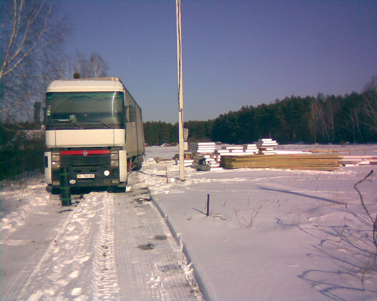

PostgreMan Опубліковано: 14 березня 2011 Автор Поділитись Опубліковано: 14 березня 2011 28 февраля 2011г (конец зимы) ознаменован приездом конструкций дома. Ура!!! Сборку начали на следующий день, т.е. 1 марта. Посилання на коментар Поділитися на інших сайтах More sharing options...

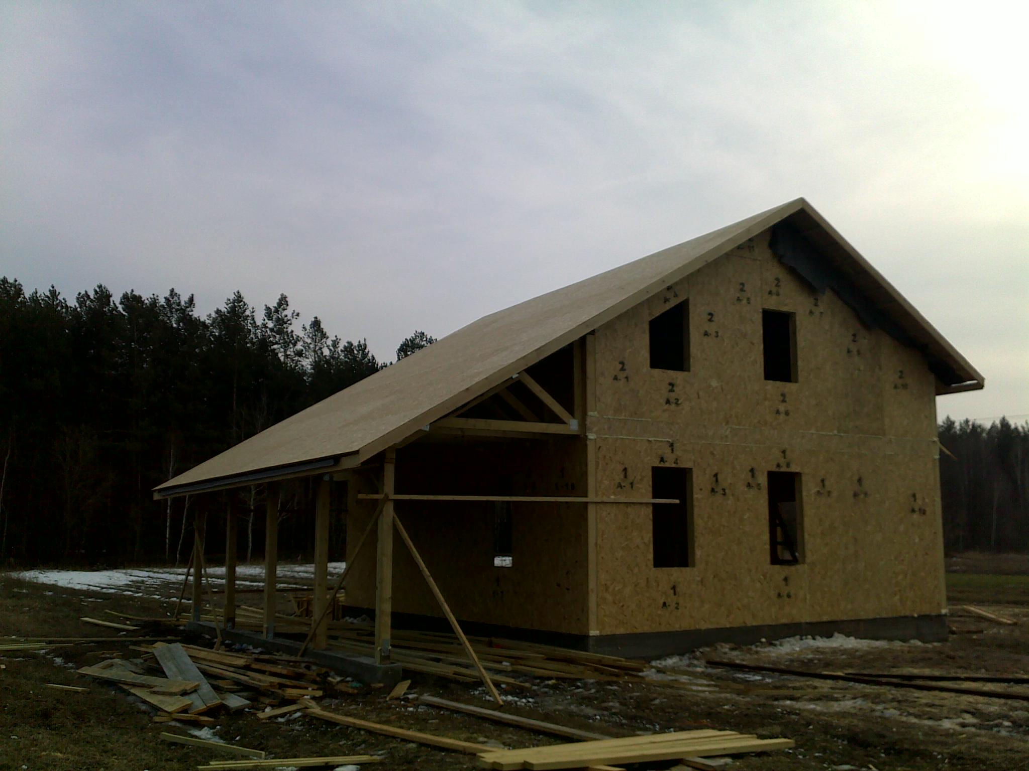

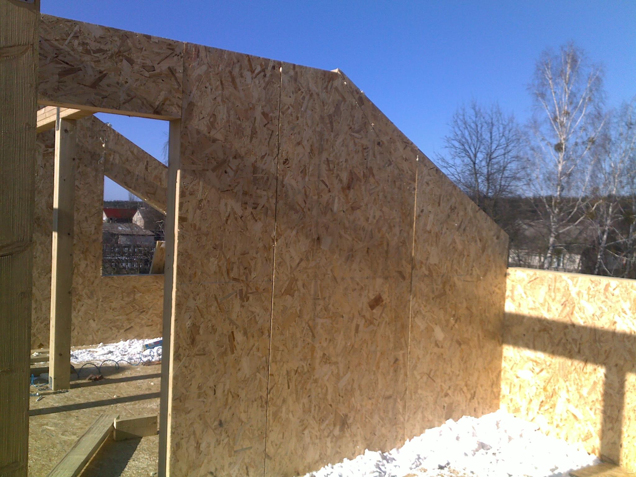

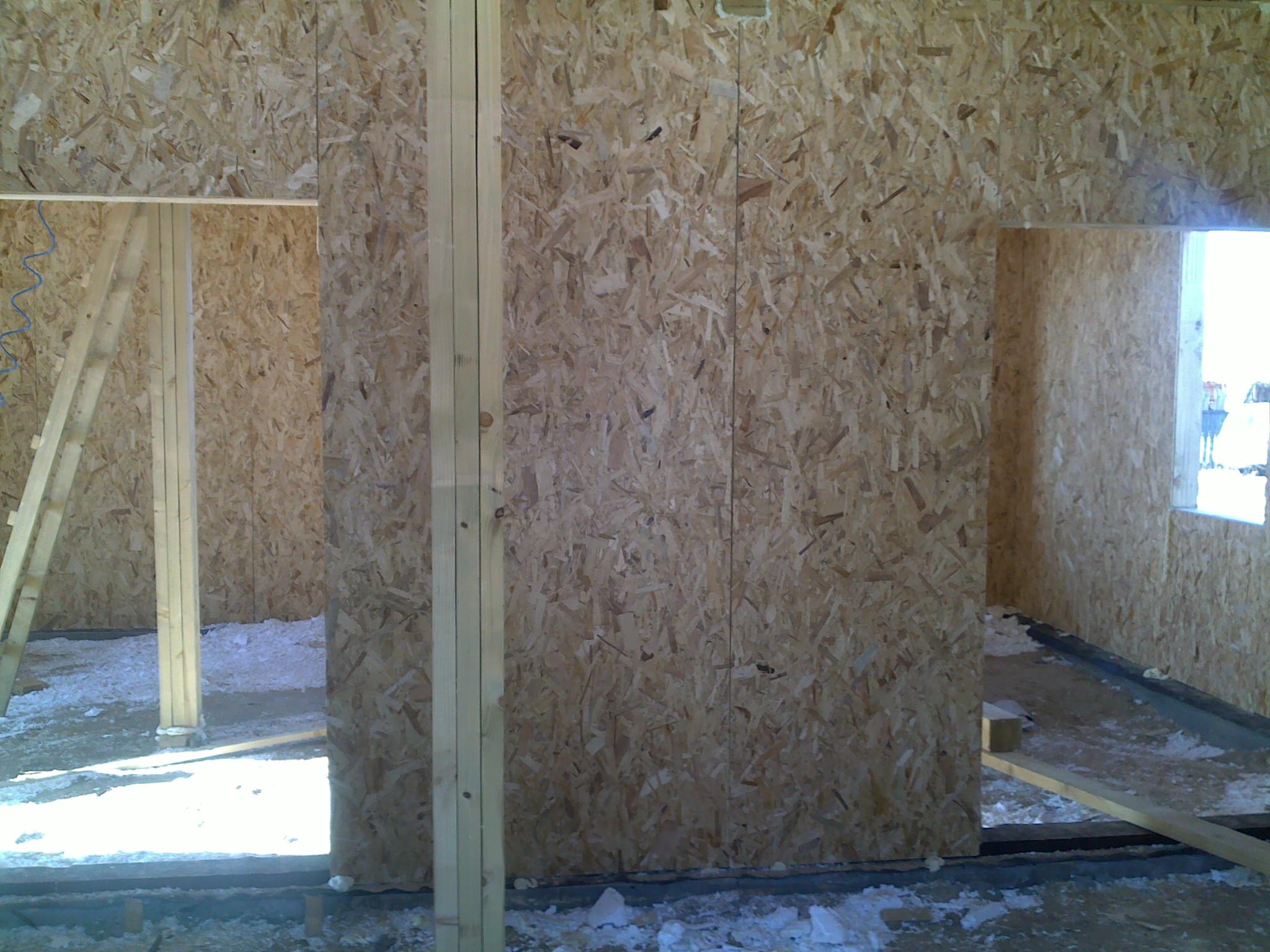

PostgreMan Опубліковано: 14 березня 2011 Автор Поділитись Опубліковано: 14 березня 2011 уже становится интересно) В воскресенье был на объекте. Выглядит вот так... Посилання на коментар Поділитися на інших сайтах More sharing options...

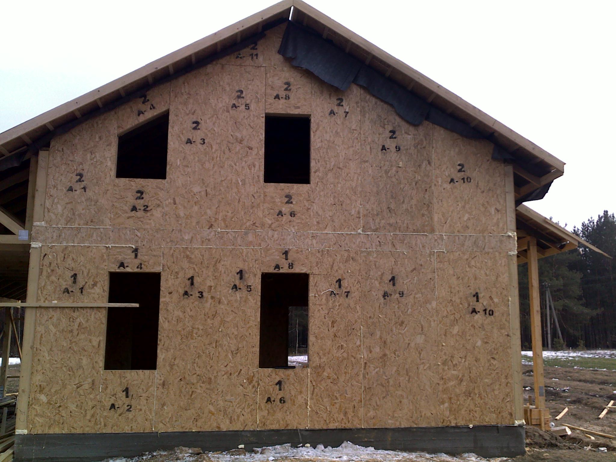

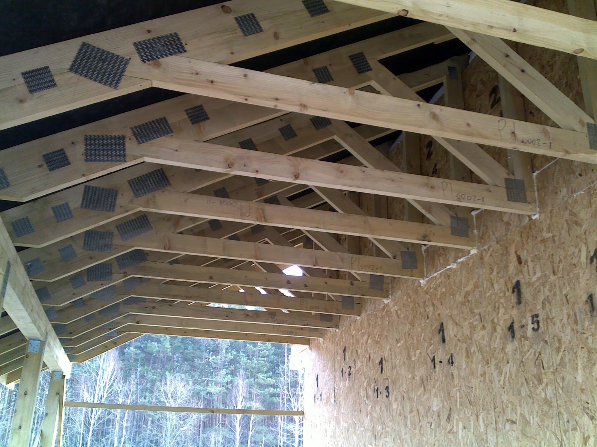

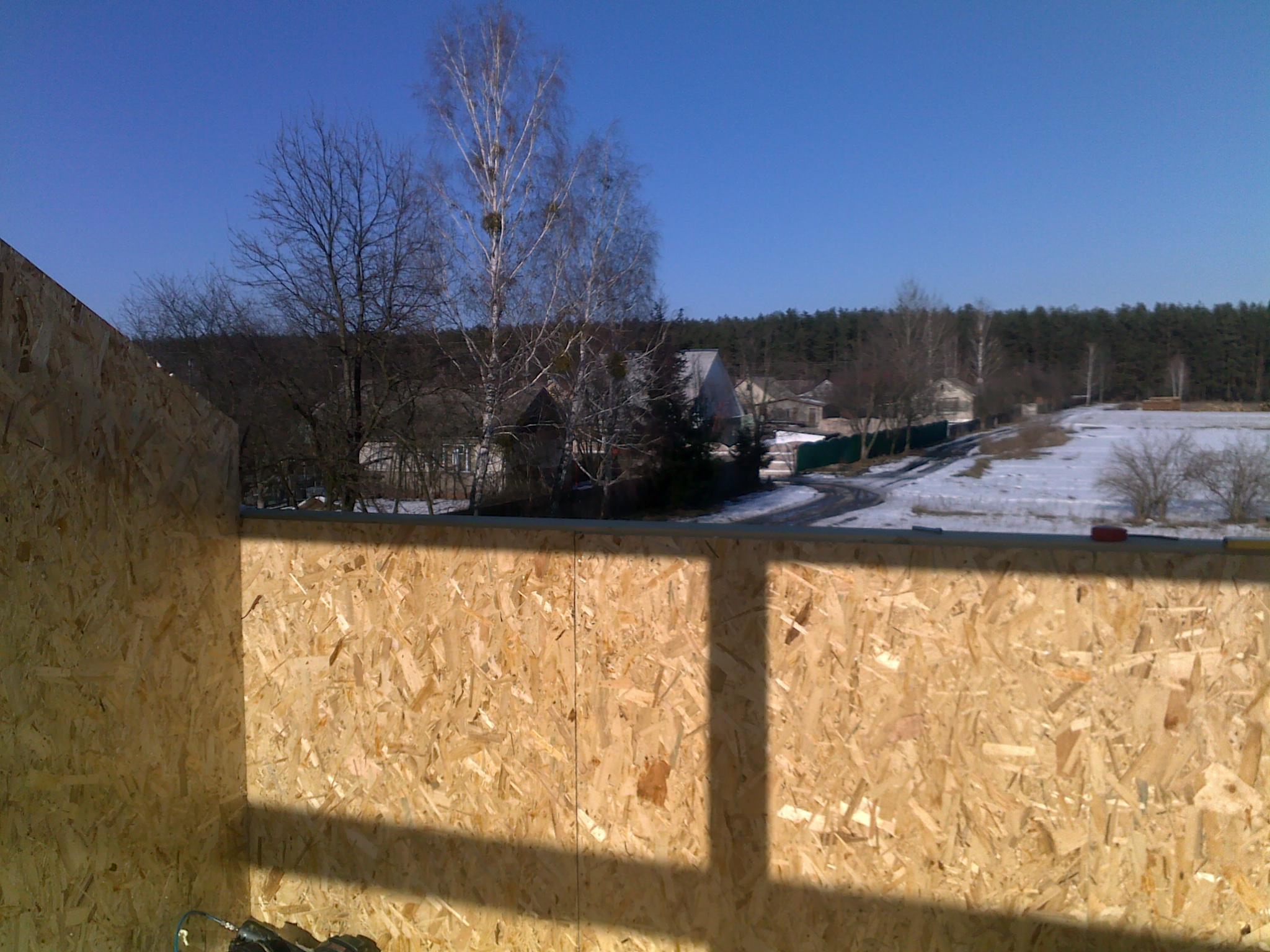

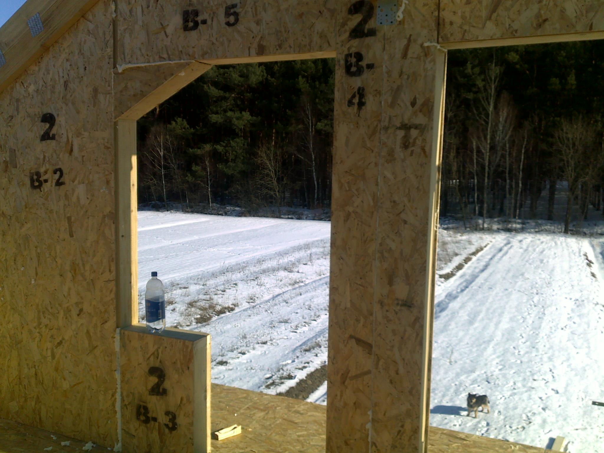

PostgreMan Опубліковано: 14 березня 2011 Автор Поділитись Опубліковано: 14 березня 2011 Выходной, солнечный день 8 марта. Темпы сборки поразили... Посилання на коментар Поділитися на інших сайтах More sharing options...

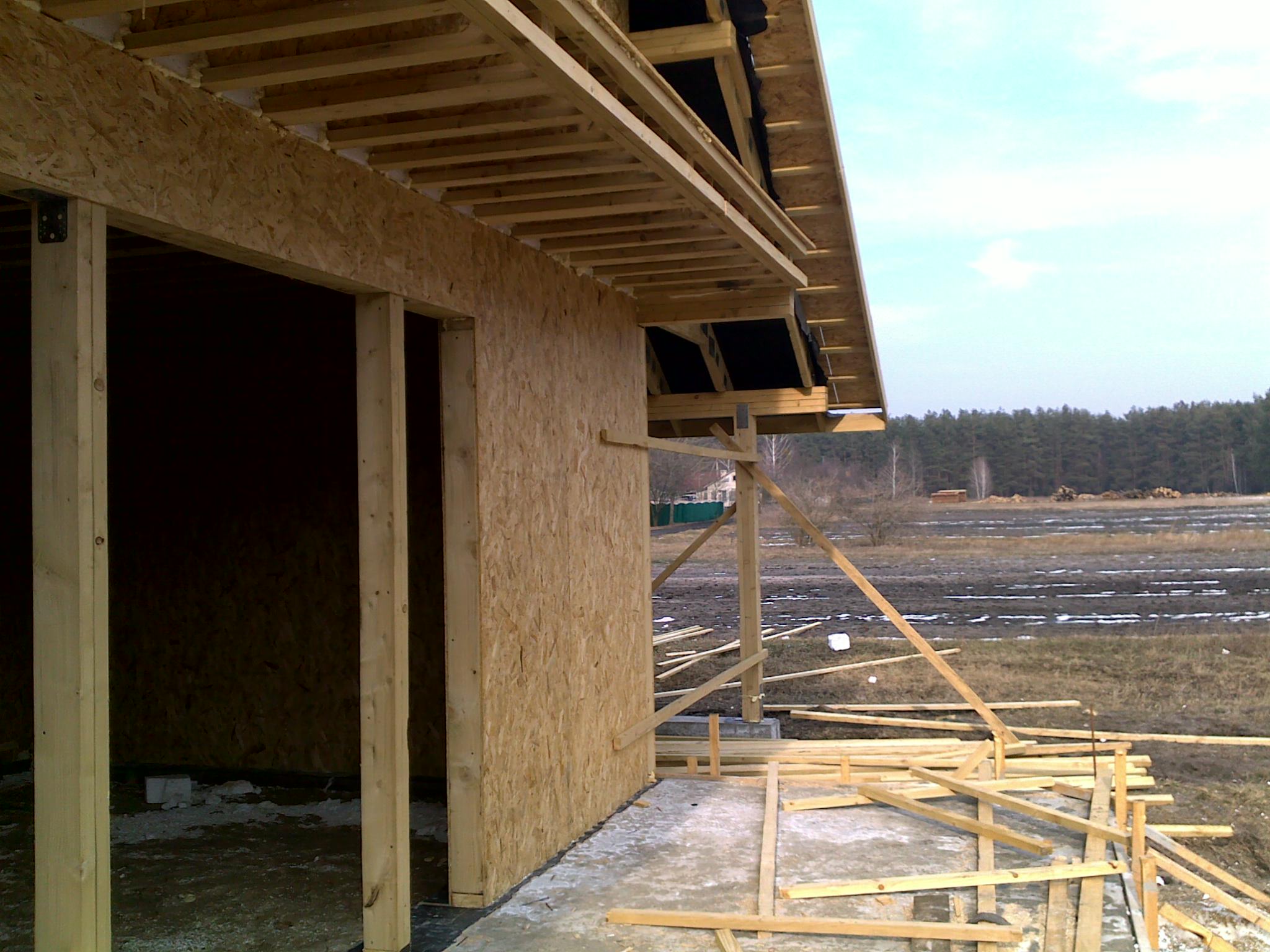

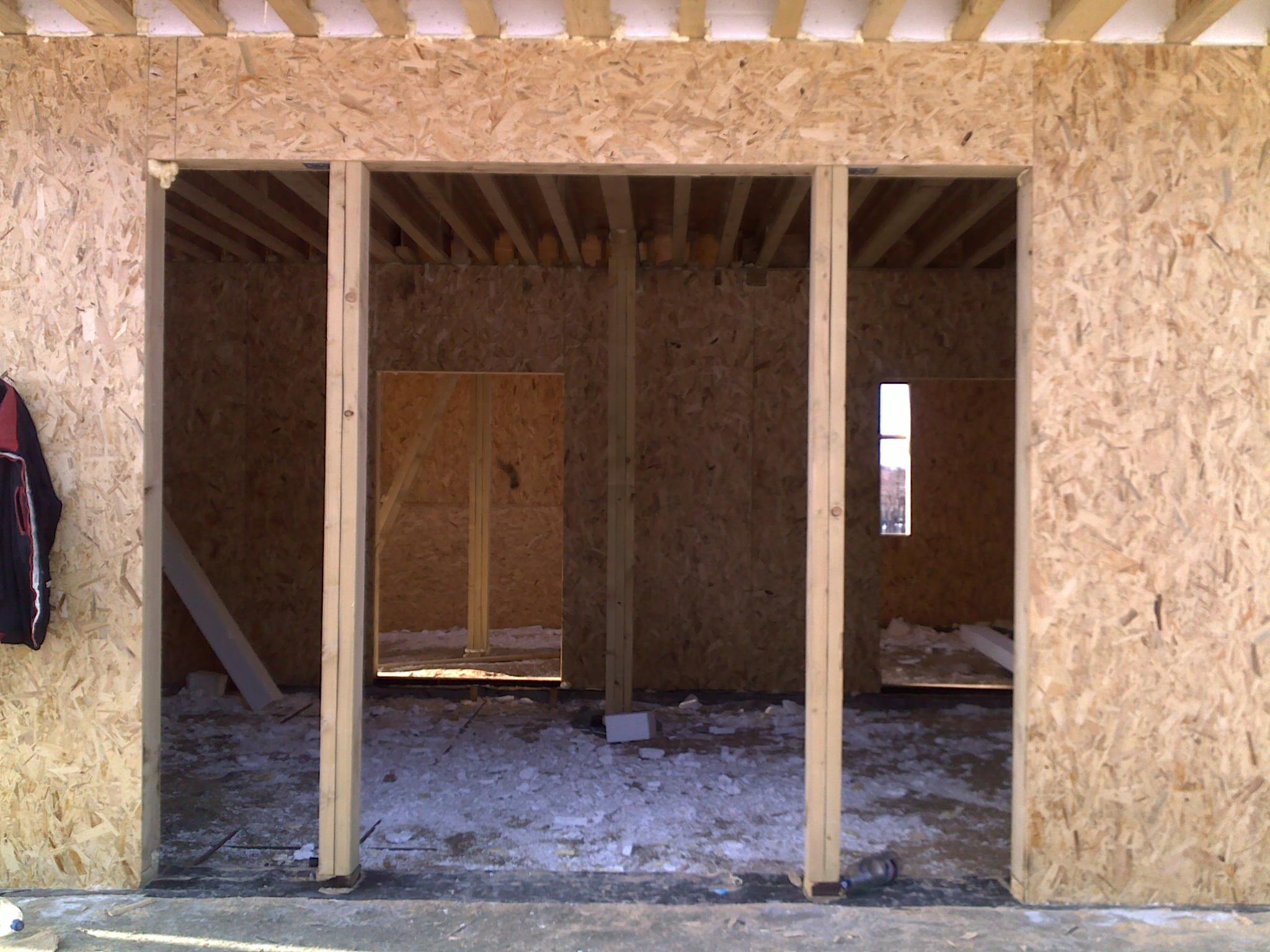

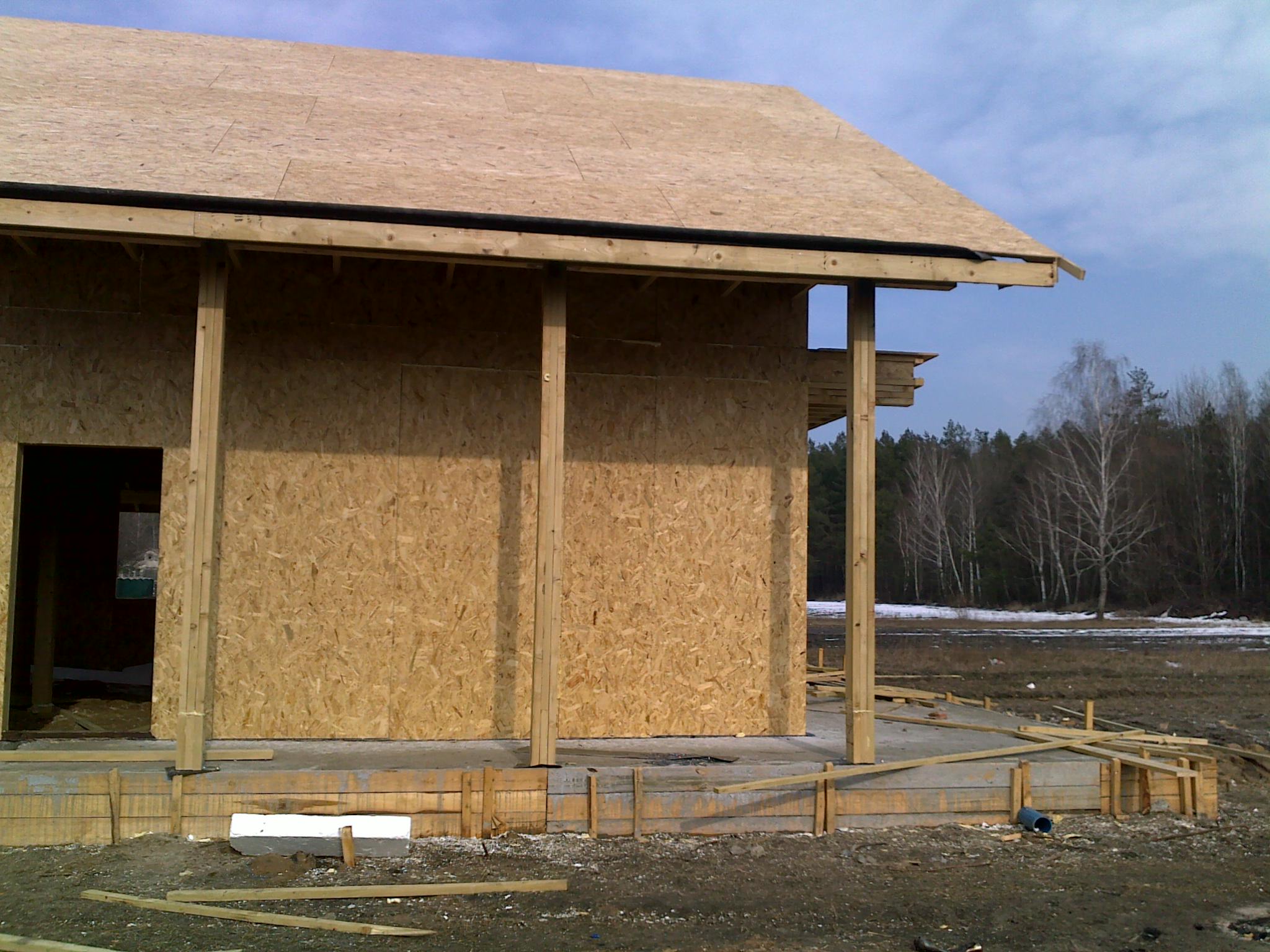

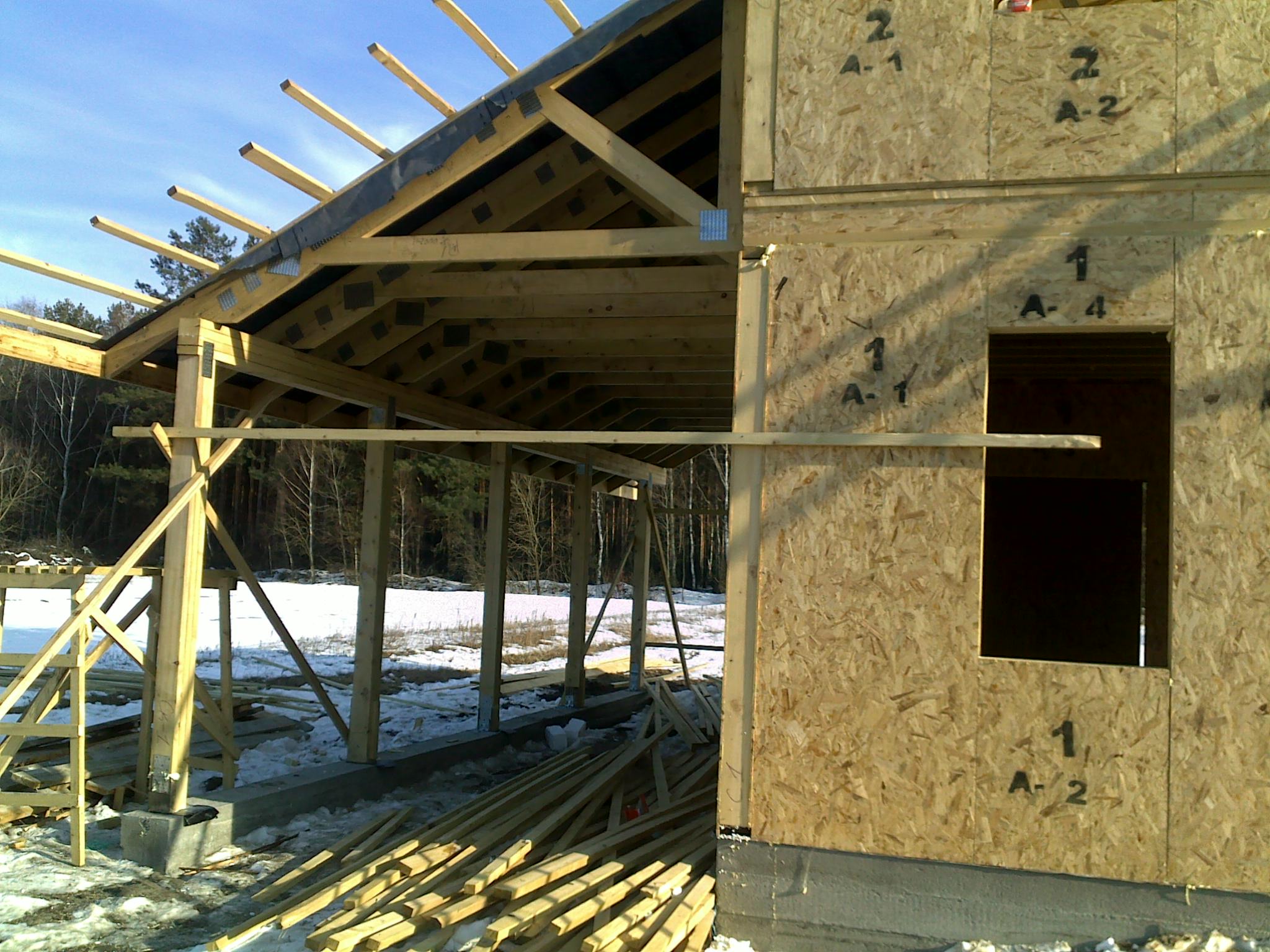

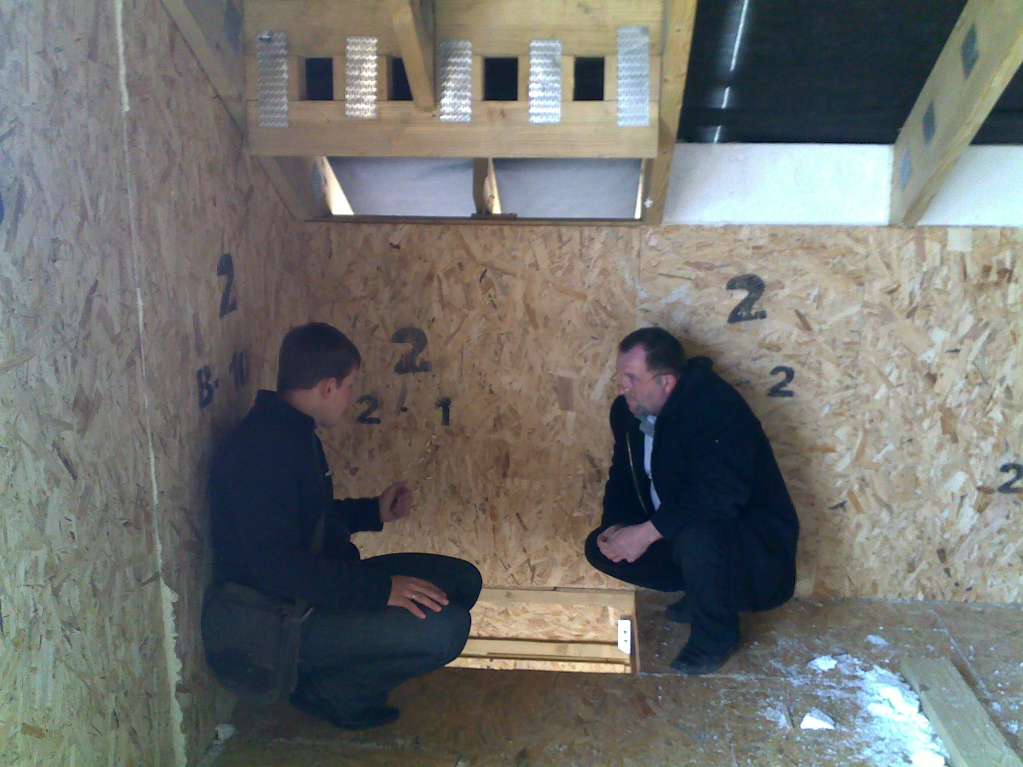

PostgreMan Опубліковано: 14 березня 2011 Автор Поділитись Опубліковано: 14 березня 2011 Еще один визит на объект показал, что проем для выхода на террасу (фото1) маловат, причем возникла несогласованность между проектировщиками и исполнителями, т.к. этих двух столбов в проекте я не видел. Иначе проем был бы больше. Будем расширять... На фото2 навес для машины. Посилання на коментар Поділитися на інших сайтах More sharing options...

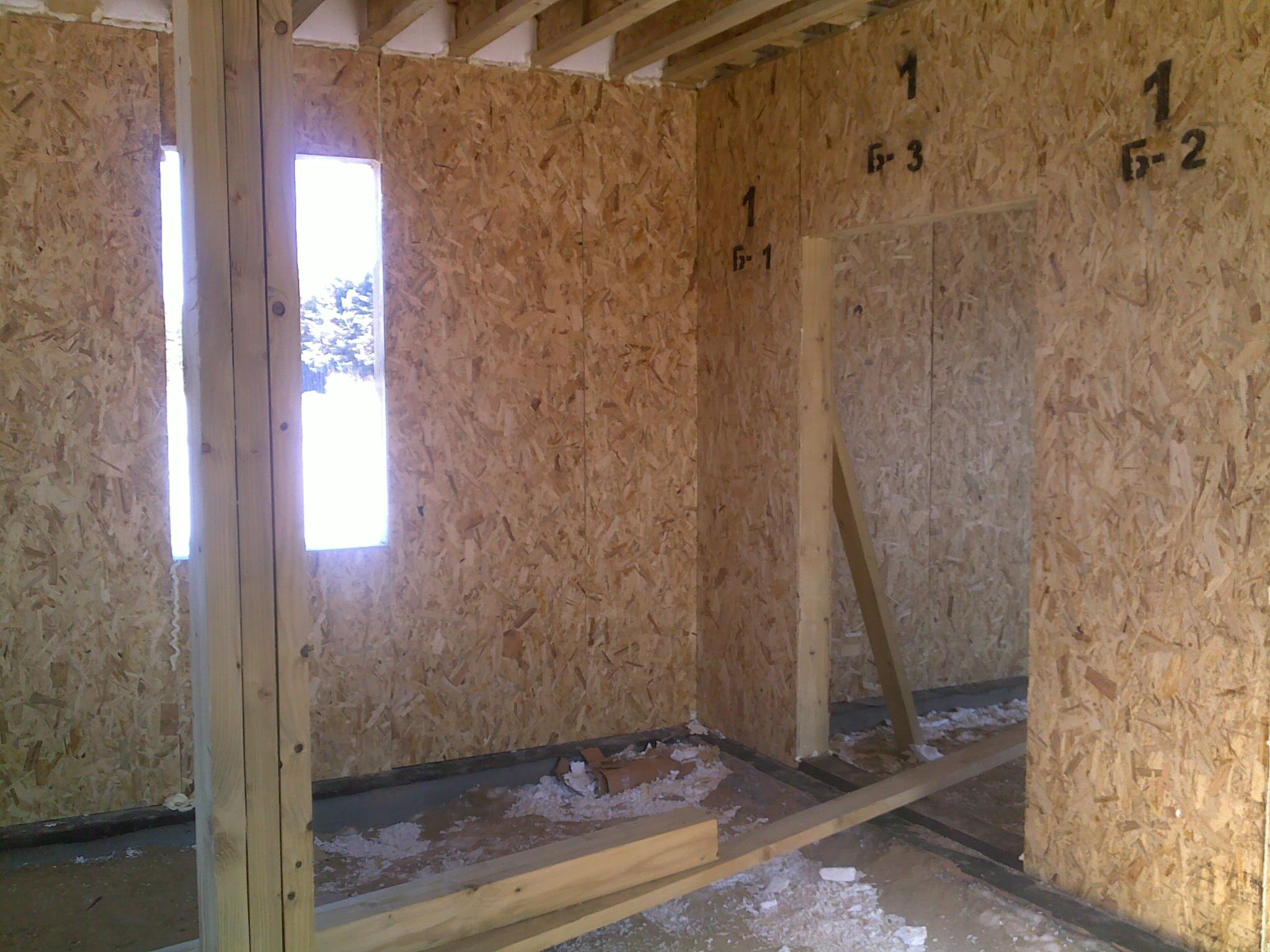

PostgreMan Опубліковано: 14 березня 2011 Автор Поділитись Опубліковано: 14 березня 2011 Воскресенье было потрачено на ТЗ по камину, внешней отделке и просто подышать воздухом Посилання на коментар Поділитися на інших сайтах More sharing options...
