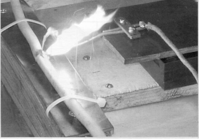

При микроповреждении изоляции между находящимися под разными потенциалами проводниками протекает малый точечный ток. По мере ухудшения состояния изоляции, начиная со значения тока примерно 1мА (напряжение 220В), происходит обугливание проводящего канала, возникает «угольный мостик» и происходит непрерывное возрастание тока. При токе утечки примерно 150 мА (мощность 30Вт) происходит возгорание. Ток утечки быстро возрастает, и при значениях 300-500 мА возникает тлеющий разряд, приводящий к загоранию электрической дуги. Горение электрической дуги не требует наличия окислителя. Под воздействием высокой температуры электрической дуги под оболочкой кабеля происходит процесс пиролиза материала изоляции с выделением горючих веществ.
Самостоятельное горение происходит в том случае, когда продукты пиролиза смешиваются с воздухом и температура достигает величины достаточной для воспламенения. Воспламенение сопровождается взрывным выбросом факела пламени.
Выброс факела пламени при экспериментальных исследованиях
Описанное явление объясняет высокую вероятность возникновения пожаров при локальных пробоях изоляции. По причине малых значений токов утечки при микроповреждениях изоляции, автоматические выключатели и предохранители не реагируют на них и не отключают аварийную цепь. Эффективным средством предотвращения возгорания в данном случае является устройство защитного отключения (УЗО).
[ATTACH]98222[/ATTACH]

Гофра не спасает. УЗО в двухпроводке вообще не видит утечки. При начале прогорания изоляции на РЕ-проводник УЗО замечает утечку.

Не так. Утечка идёт по карбоновому мостику (обугленный ПВХ изоляции). Утечку замечает УЗО (ток по одному из проводников идёт мимо УЗО) и отключает сеть.
Автомат видит только большие токи - например В16 отключит сеть за время менее 0,1сек при токе 80А, УЗО - 30 мА. Для возгорания достаточно в среднем тока 0.1А. УЗО не реагирует на короткие замыкания.
