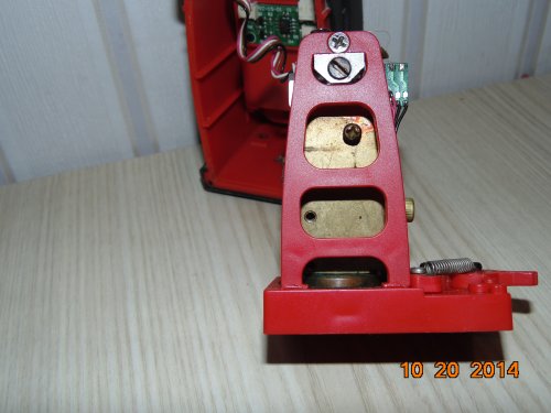

richdad27 Опубліковано: 7 жовтня 2014 Поділитись Опубліковано: 7 жовтня 2014 Здравствуйте.Такая проблема - на BOSCH Pll 360 вертикальный луч очень слабый, видно только в темноте. В чем причина? Можно это исправить самому? Если нет сколько это может стоить в сервисном центре? Посилання на коментар Поділитися на інших сайтах More sharing options...

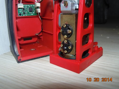

Fuka Опубліковано: 7 жовтня 2014 Поділитись Опубліковано: 7 жовтня 2014 Geo79 если у вас будет возможность сфотографируйте платку под кнопками для моего уровня.Заранее благодарен Посилання на коментар Поділитися на інших сайтах More sharing options...
RGK Опубліковано: 13 жовтня 2014 Поділитись Опубліковано: 13 жовтня 2014 Здравствуйте.Такая проблема - на BOSCH Pll 360 вертикальный луч очень слабый, видно только в темноте. В чем причина? Можно это исправить самому? Если нет сколько это может стоить в сервисном центре? Здравствуйте По Вашему описанию проблемы видно проблемы с лазерным диодом вертикальным, в домашних условиях это не лечиться необходимо везти к мастеру - замена лазерного диода от 500 до 800 грн. 1 Посилання на коментар Поділитися на інших сайтах More sharing options...
Geo79 Опубліковано: 16 жовтня 2014 Поділитись Опубліковано: 16 жовтня 2014 Здравствуйте.Такая проблема - на BOSCH Pll 360 вертикальный луч очень слабый, видно только в темноте. В чем причина? Можно это исправить самому? Если нет сколько это может стоить в сервисном центре? и это при том, что я не слышал что бы на сервисе Боша, делали замену одних диодов, они меняют весь узел, а это 70% стоимости инструмента Добавлено через 1 минуту Geo79 если у вас будет возможность сфотографируйте платку под кнопками для моего уровня.Заранее благодарен ....это только в случае очередного попадания к нам этого инструмента Посилання на коментар Поділитися на інших сайтах More sharing options...

TaranAlex Опубліковано: 24 жовтня 2014 Поділитись Опубліковано: 24 жовтня 2014 А можно сделать фото плат с распайкой проводов, у меня точно такой же прибор. Отпал один черный провод не видно откуда. Сдавал в ремонт в "Левшу", они сказали ремонту не подлежит. Заранее большое спасибо. Посилання на коментар Поділитися на інших сайтах More sharing options...
