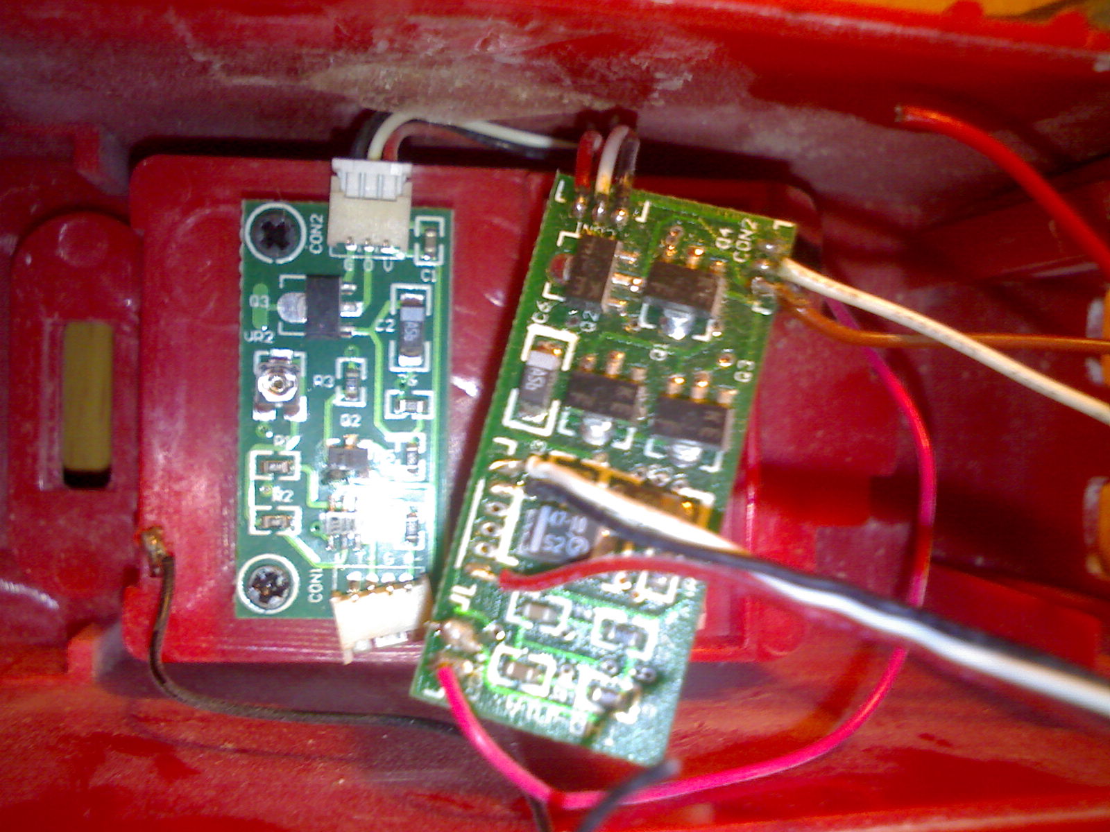

TaranAlex Опубліковано: 26 червня 2013 Поділитись Опубліковано: 26 червня 2013 У меня проблема от плат отпали провода в капро 892, помогите пожалуйста Посилання на коментар Поділитися на інших сайтах More sharing options...
Гість evgeni12 Опубліковано: 28 червня 2013 Поділитись Опубліковано: 28 червня 2013 здравствуйте как выставить баланс bosh pcl 20 при отклонении не отключается Посилання на коментар Поділитися на інших сайтах More sharing options...
vitalik_z13 Опубліковано: 29 червня 2013 Поділитись Опубліковано: 29 червня 2013 У меня проблема от плат отпали провода в капро 892, помогите пожалуйста Если я не ошибаюсь, они там идут по порядку: левый крайний на верхней плате будет левый на нижней. И так по порядку. Вообще их запаять в сервисе стоит 50 грн. Добавлено через 6 минут здравствуйте как выставить баланс bosh pcl 20 при отклонении не отключается Зеленый бош - это бытовой БОШ. Он не поддается ремонту. Посилання на коментар Поділитися на інших сайтах More sharing options...
TaranAlex Опубліковано: 1 липня 2013 Поділитись Опубліковано: 1 липня 2013 Если я не ошибаюсь, они там идут по порядку: левый крайний на верхней плате будет левый на нижней. И так по порядку. Вообще их запаять в сервисе стоит 50 грн. Все верно но на плате не так Посилання на коментар Поділитися на інших сайтах More sharing options...
vitalik_z13 Опубліковано: 3 липня 2013 Поділитись Опубліковано: 3 липня 2013 Все верно но на плате не так Так у Вас между платами оторвались провода, или 3 таких тоненьких (как волоски), которые идут к маятнику??? Если проблема еще не решилась, наберите меня и может я в телефонном режиме подскажу. Посилання на коментар Поділитися на інших сайтах More sharing options...
TaranAlex Опубліковано: 10 липня 2013 Поділитись Опубліковано: 10 липня 2013 Разъем на 4 штырька (на плате CON2) провода слева на право 1. коричневый 2. белый 3. красный 4. черный - этот оторвался и видно откуда по размеру провода одной длины, только на плате CON2 на 3 провода Посилання на коментар Поділитися на інших сайтах More sharing options...
