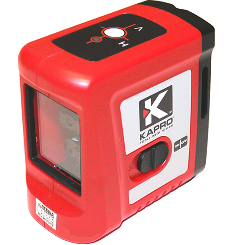

-AXID- Опубліковано: 1 березня 2020 Поділитись Опубліковано: 1 березня 2020 Нівелір лазерний Kapro 862. Мигає зелений індикатор (світлодіод) біля верхньої кнопки, що це означає? При заблокованому маятнику також мигає і червоний світлодіод. Раніше в різних режимах світлодіоди світились без мигання. Посилання на коментар Поділитися на інших сайтах More sharing options...

jungleys Опубліковано: 7 грудня 2020 Поділитись Опубліковано: 7 грудня 2020 Нівелір лазерний Kapro 862. Мигає зелений індикатор (світлодіод) біля верхньої кнопки, що це означає? При заблокованому маятнику також мигає і червоний світлодіод. Раніше в різних режимах світлодіоди світились без мигання. Прибор может выдавать такие показания когда нехватки питания от АКБ или батареи .ещё может у вас залип маятник и он дотрагивается сетки сопротивления на внутренней оси парковки.Посмотрите маятник ходит свободно когда находится в разблокировке .тогда проверьте стабильность питания. Добавлено через 2 минуты Всем привет. Сгорел элемент микросхемы схемы у этоправления лазерного уровня Clubiona/ Подскажите, пожалуйста, можно ли отремонтировать? и что за элемент сгорел? заранее спасибо. К сожалению нет ,микросхемы вышла из строя и там написана программа для управления и считывания показания отклонения маятника .просто ремонт не рентабельный. Посилання на коментар Поділитися на інших сайтах More sharing options...
