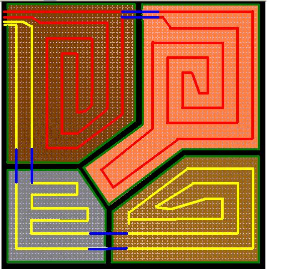

Цыган Опубліковано: 15 березня 2011 Поділитись Опубліковано: 15 березня 2011 Абсолютно верно. Можно и так. Можно ограничиться и 2-3 контурами. На фото в посте 32 теплый пол, раскрутившись по санузлу, ушел в прихожую. Все 70 м трубы подключены через мультибокс PTL. Его фото даю. Объясните,как подключить всю площадь двумя контурами,уложив улиткой(по вашему совету) и при этом не пересекать температурный шов? Посилання на коментар Поділитися на інших сайтах More sharing options...

B.S.V. Опубліковано: 18 березня 2011 Поділитись Опубліковано: 18 березня 2011 Объясните,как подключить всю площадь двумя контурами,уложив улиткой(по вашему совету) и при этом не пересекать температурный шов? Места пересечений делайте там, где у Вас на предыдущем плане. Суть в том, что Вы выбираете помещение которому необходимо большая температура (например санузел или помещение с большими теплопотерями) и соответственно наматывает его первым, затем идете в следующее помещение и наматываете следующую улитку или змеевик и напрямую ведете трубу к обратке коллектора. 1 Посилання на коментар Поділитися на інших сайтах More sharing options...

Цыган Опубліковано: 18 березня 2011 Поділитись Опубліковано: 18 березня 2011 Места пересечений делайте там, где у Вас на предыдущем плане. Суть в том, что Вы выбираете помещение которому необходимо большая температура (например санузел или помещение с большими теплопотерями) и соответственно наматывает его первым, затем идете в следующее помещение и наматываете следующую улитку или змеевик и напрямую ведете трубу к обратке коллектора. Вот так? Большое спасибо,за толковые разяснения!Не хотелось показаться,совсем глупым,но хотелось бы,зарание разобраться во всех тонкостях и подводных камнях,а не когда уже всё разломано и собрать не можешь.Ещё чуть потеплеет на улице и приступим..помолясь Посилання на коментар Поділитися на інших сайтах More sharing options...

B.S.V. Опубліковано: 18 березня 2011 Поділитись Опубліковано: 18 березня 2011 [ATTACH]99323[/ATTACH] Вот так? Большое спасибо,за толковые разяснения!Не хотелось показаться,совсем глупым,но хотелось бы,зарание разобраться во всех тонкостях и подводных камнях,а не когда уже всё разломано и собрать не можешь.Ещё чуть потеплеет на улице и приступим..помолясь В реалии, конечно будет немного по другому. Но берите пример, с включившимся в дискуссию murave, он раскладку контуров, насколько я знаю, рисует прямо по разложенному изоляционному материалу. Я поступаю также. Иногда приходиться перечерчивать, но все равно для меня это быстрее чем нарисовать Ваш чертеж. 1 Посилання на коментар Поділитися на інших сайтах More sharing options...

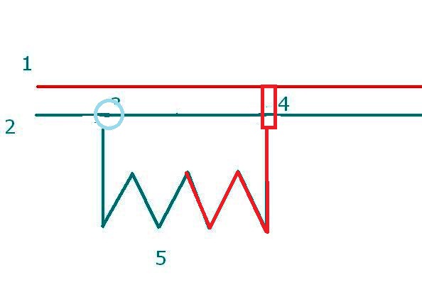

serasr Опубліковано: 18 березня 2011 Поділитись Опубліковано: 18 березня 2011 1. Можно 2.Не совсем понятна идея, (растолкуйте для тугодумов), но думаю, что не нормально. Теплоноситель берете с подачи, прогоняете по контуру ТП, и через клапан или мультибокс RTL, запускаете его в обратку. Нет ничего проще и экономней. З котла гаряча вода(65с) йде на всі батареї(5 штук чугун), далі до обратки можна поставити термо клапан для температури в полах, потім поли під"єднуєм назад до обратки через обратний клапан, щоб вода не нагрівалась коли термо клапан закритий. Посилання на коментар Поділитися на інших сайтах More sharing options...
B.S.V. Опубліковано: 18 березня 2011 Поділитись Опубліковано: 18 березня 2011 З котла гаряча вода(65с) йде на всі батареї(5 штук чугун), далі до обратки можна поставити термо клапан для температури в полах, потім поли під"єднуєм назад до обратки через обратний клапан, щоб вода не нагрівалась коли термо клапан закритий. Я ничего не понял, нарисовать можете ? Андрей, ты в теме, может ты понял ? Посилання на коментар Поділитися на інших сайтах More sharing options...
Цыган Опубліковано: 18 березня 2011 Поділитись Опубліковано: 18 березня 2011 В реалии, конечно будет немного по другому. Но берите пример, с включившимся в дискуссию murave, он раскладку контуров, насколько я знаю, рисует прямо по разложенному изоляционному материалу. Я поступаю также. Иногда приходиться перечерчивать, но все равно для меня это быстрее чем нарисовать Ваш чертеж. Конечно согласен,что будет всё совершенно не так,но для меня на данном этапе главное почерпнуть некие теоретические знания,вот теперь я заинтересовался этим Мультибоксом,Вы мне показали фотку,но я как то ничего не понял,теперь вижу,что если это всё работает,то может быть есть смысл ,разучит этот вариант,пока ещё есть время пересматривать?! Вот у меня в каждой комнате,планирующейся перестройки,имеется радиатор - это ж можно прям от них и подключить? Посилання на коментар Поділитися на інших сайтах More sharing options...

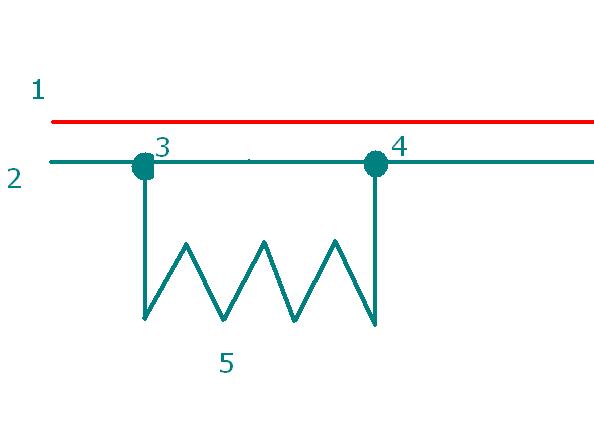

serasr Опубліковано: 18 березня 2011 Поділитись Опубліковано: 18 березня 2011 Я ничего не понял, нарисовать можете ? ось що получилось 1- подача 2- обратка 3- термо клапан 4- зворотній клапан 5- теплий пол Посилання на коментар Поділитися на інших сайтах More sharing options...

B.S.V. Опубліковано: 18 березня 2011 Поділитись Опубліковано: 18 березня 2011 ось що получилось 1- подача 2- обратка 3- термо клапан 4- зворотній клапан 5- теплий пол Так и рисовать поневоле научишься 4-шаровый кран 3-клапан или мультибокс RTL ( в зависимости от длины тубопровода) При естественной циркуляции ЕЦ- работать не будет, никакой из вариантов.Клапан PTL Herz.pdfКлапан РТЛ Heimeer.pdfМультибокс RTL.pdf Посилання на коментар Поділитися на інших сайтах More sharing options...
B.S.V. Опубліковано: 18 березня 2011 Поділитись Опубліковано: 18 березня 2011 Попробую нарисовать...Но я вот ,в догонку себе подумал,у меня котел без насоса,циркуляция за счет уклонов...наверное так не продавит ТП?! Да ... и не понял,что такое ЕЦ??? 1. Однозначно-работать не будет. 2. ЕЦ- естественная циркуляция (без насоса). П.С. СО- система отопления. ТП-теплый пол. 1 Посилання на коментар Поділитися на інших сайтах More sharing options...
serasr Опубліковано: 18 березня 2011 Поділитись Опубліковано: 18 березня 2011 Так и рисовать поневоле научишься 4-шаровый кран 3-клапан или мультибокс RTL ( в зависимости от длины тубопровода) При естественной циркуляции ЕЦ- работать не будет, никакой из вариантов. Скільки може коштувати мультибокс? А якщо циркуляція буде від насоса що в котлі??? Посилання на коментар Поділитися на інших сайтах More sharing options...
