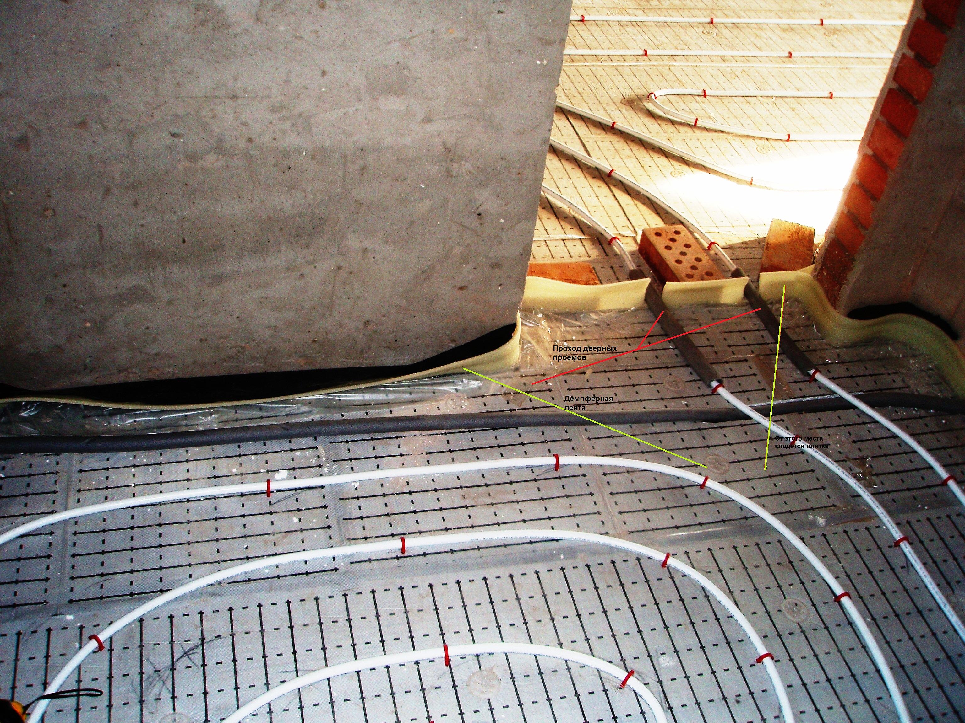

Цыган Опубліковано: 15 березня 2011 Поділитись Опубліковано: 15 березня 2011 Вы не поняли. Никаких лишних пересечений. Все тоже самое, но более стабильная (по температуре) работа. Отправил. Спасибо,качаю.Скорость интернета очень слабая...Не пойму,если каждая комната будет разделена демферной лентой,как можно избежать пересечения её трубой,при укладке улиткой? Только если в каждой комнате делать свою "улитку",то будет пересекать ,только ввод и вывод?! Посилання на коментар Поділитися на інших сайтах More sharing options...
B.S.V. Опубліковано: 15 березня 2011 Поділитись Опубліковано: 15 березня 2011 Только если в каждой комнате делать свою "улитку",то будет пересекать ,только ввод и вывод?! Абсолютно верно. Посилання на коментар Поділитися на інших сайтах More sharing options...
Пролин Опубліковано: 15 березня 2011 Поділитись Опубліковано: 15 березня 2011 Полученная часть дома 5м х 5м будет разделена перестенками с ГКЛ.Устанавливать перестенки буду по готовому ТП укрытом линолеумом. В этом случае перестенки можно рассматривать как мебель. На мой взгляд можно организовать одну плиту 5х5 с демферной лентой по периметру и, например, двумя симметричными петлями. Единственная проблема - не пробить трубы при монтаже ГКЛ. Посилання на коментар Поділитися на інших сайтах More sharing options...
Цыган Опубліковано: 15 березня 2011 Поділитись Опубліковано: 15 березня 2011 Абсолютно верно. Да...информации ,для пережовывания,предостаточно!!! В таком случае получится четыре контура(на каждую комнату отдельно?! В этом случае перестенки можно рассматривать как мебель. На мой взгляд можно организовать одну плиту 5х5 с демферной лентой по периметру и, например, двумя симметричными петлями. Единственная проблема - не пробить трубы при монтаже ГКЛ. Я тоже на это расчитывал,но как видете - это не правильно.А для того,что бы не пробить трубу - я и сделал два контура,при каких ,можно спокойно просчитать места где нет трубы... Посилання на коментар Поділитися на інших сайтах More sharing options...

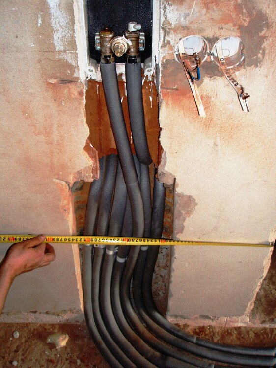

B.S.V. Опубліковано: 15 березня 2011 Поділитись Опубліковано: 15 березня 2011 Да...информации ,для пережовывания,предостаточно!!! В таком случае получится четыре контура(на каждую комнату отдельно?! Можно и так. Можно ограничиться и 2-3 контурами. На фото в посте 32 теплый пол, раскрутившись по санузлу, ушел в прихожую. Все 70 м трубы подключены через мультибокс PTL. Его фото даю. Посилання на коментар Поділитися на інших сайтах More sharing options...
