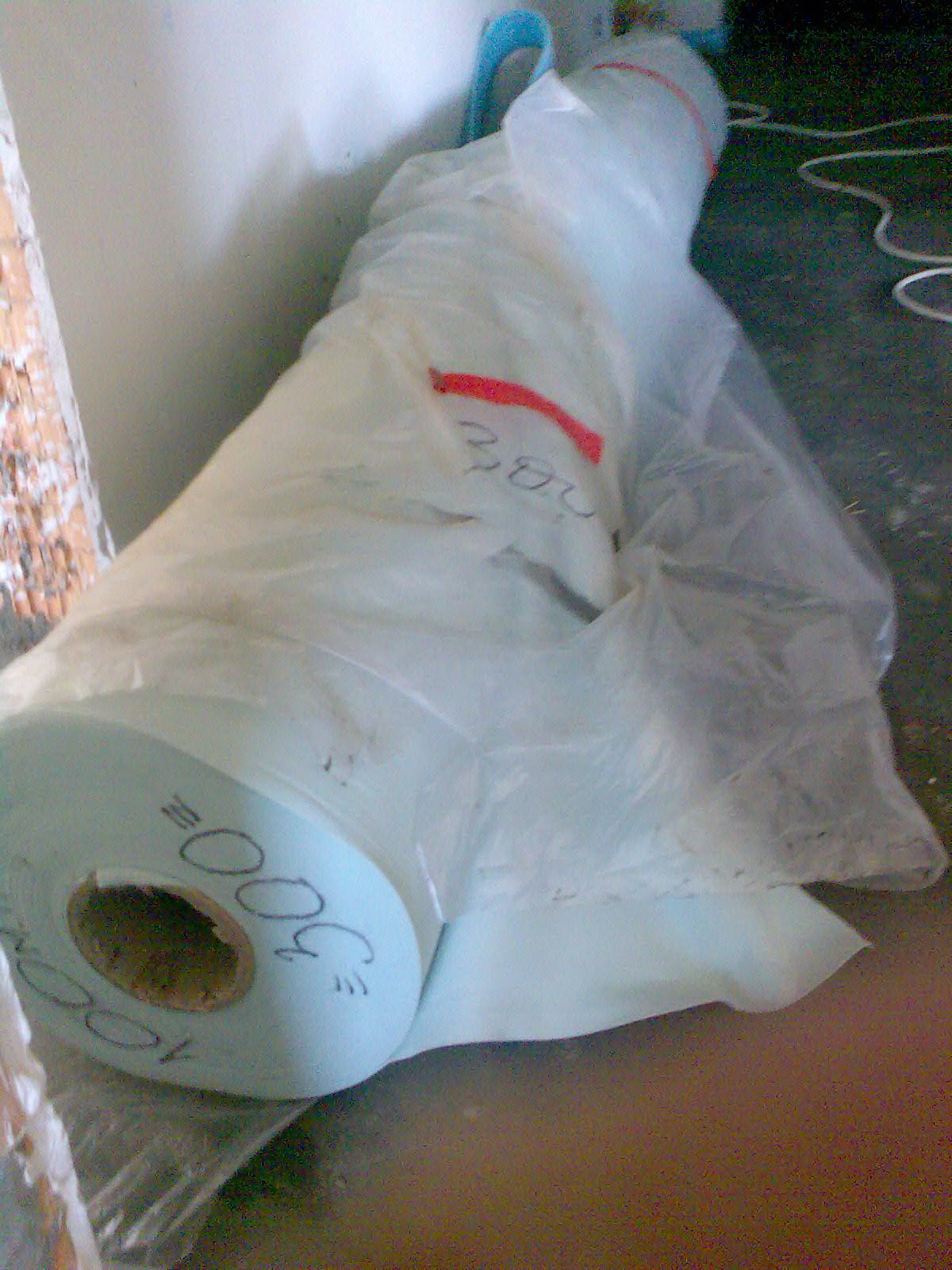

Крышник Опубліковано: 18 березня 2011 Поділитись Опубліковано: 18 березня 2011 спасибо уже купила Сбросьте и мне стоимость/тип, а лучше тут выложите. Елена купила у меня самый плотный геотекстиль - 300-й,он уже на её участке. 300-й идёт на дорогу,которая будет покрыта просто щебнем,себе в сад.товарищество такой же покупаем. Акваизол говорит,что 300-й пойдёт под насыпь на Ж/Д:D На дорогу с жестким покрытием,типа асфальта,плитки,ФЭМ-ки -- пойдёт 200-й,а "на дорожки" и на отмостку можно меньше,напр. 140-160. Цены завода тут(смотреть геотекстиль Руно ХХХ без литеры П),там же указан метраж упаковки,половину они не режут,т.е. кому "стокА не надА",то кооперируйтесь с кем нибудь (ссылка устарела) Скидка на геотекстиль от цен завода 5%,немного,но всё таки. Также у меня есть "доставщик" на Мерсе-спарка,2,5т/17кубов кузов,многие заказчики забирая то,что купили у меня,дальше едут догрузить машину в Епицере/НЛ,т.е. немного доплатить водителю и всё гамузом дешевле доставка. Технология простая:сказали что,когда и куда,оплатили,встречаете товарчеГ П.С.Одно но,в Киеве сейчас 300-го нет,если будут заказы,то я,в свою очередь,закажу в представительстве завода и привезут в Киев. Также есть "обрезки" по ширине 1 м,если будет спрос/заказы,то попрошу привезти тоже. На фото 300-й 2 Посилання на коментар Поділитися на інших сайтах More sharing options...
