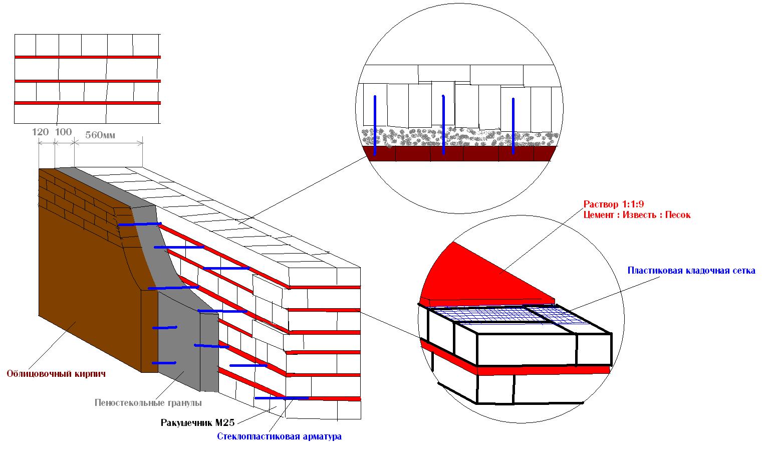

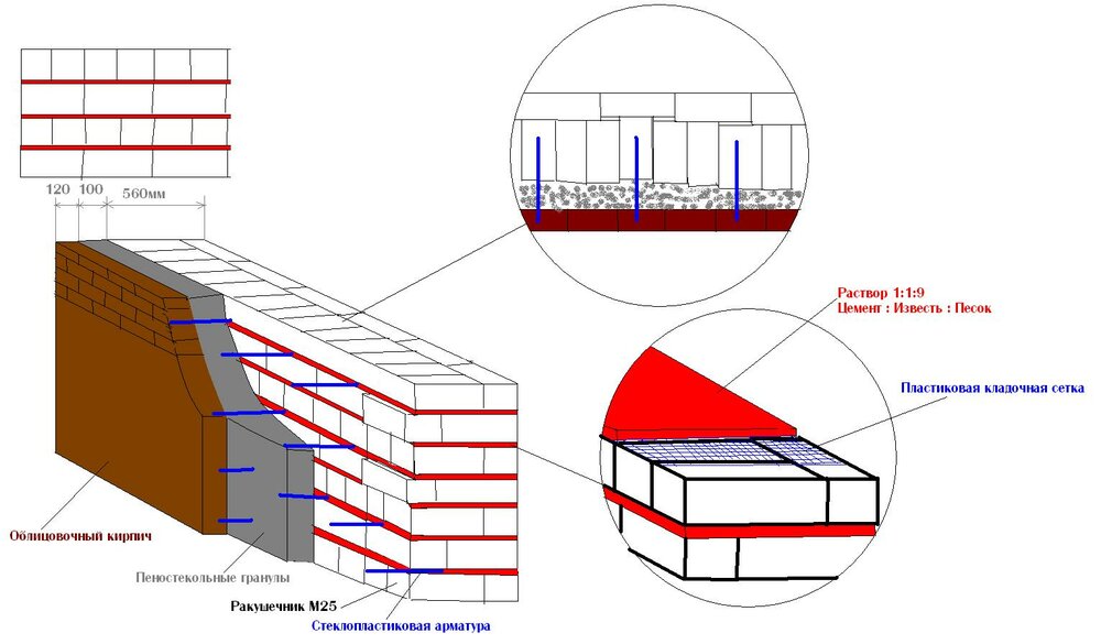

Golos Опубліковано: 10 березня 2011 Поділитись Опубліковано: 10 березня 2011 ИТАК ВНИМАНИЕ ВОПРОС -применима ли данная технология для кладки ракушняка ? Камни ложатся на раствор на сетке , без заполнения вертикальных швов -в притир, сетка на каждом ряде. Я думаю 1.5 камня позволят убрать сквозные вертикальные швы через стену. А зачем это Вам? Посилання на коментар Поділитися на інших сайтах More sharing options...
MIRAA Опубліковано: 10 березня 2011 Автор Поділитись Опубліковано: 10 березня 2011 Уменьшение объема раствора Посилання на коментар Поділитися на інших сайтах More sharing options...
Golos Опубліковано: 10 березня 2011 Поділитись Опубліковано: 10 березня 2011 Уменьшение объема раствора Если Вы уж так скурпулезно относитесь к этим вопросам - делайте раствор на перлитовом песке. Это позволит избежать мостиков холода. Хотя я смысла в таких манипуляциях не вижу. По поводу Вашего отношения к керамзиту - он ничем по экологичности не отличается от глиняного кирпича. Тот же материал, только вспененный и обожженный да и по геометрии и теплохарактеристикам лучше ракушки. Посилання на коментар Поділитися на інших сайтах More sharing options...
MIRAA Опубліковано: 10 березня 2011 Автор Поділитись Опубліковано: 10 березня 2011 (змінено) По поводу ракушки я спорить не буду - это мое имхо , да и есть темы где на сравнении материалов копья ломают , для себя я выбор сделал . Меня интересовал сам процесс кладки этого камня - по нормативам вертикальные швы заделываются раствором . Вопрос допостимо ли будет кладка ракушняка без заполнения вертикальных швов ? Кто-то да же на форуме сарайчик без раствора сложил из ракушняка , интересно , а на монтажную пену никто не ложил))) вот кладут керамоблоки на монтажную пену : но то керамоблоки там же есть геометрия ,хоть какая то ) Змінено 10 березня 2011 користувачем MIRAA Посилання на коментар Поділитися на інших сайтах More sharing options...
Golos Опубліковано: 10 березня 2011 Поділитись Опубліковано: 10 березня 2011 Меня интересовал сам процесс кладки этого камня - по нормативам вертикальные швы заделываются раствором . Вопрос допостимо ли будет кладка ракушняка без заполнения вертикальных швов ? Думаю нет. Сарай - не дом. При кладке паз/гребень обеспечивается связь, работающая на сдвиг. Здесь ее не будет. 1 Посилання на коментар Поділитися на інших сайтах More sharing options...
lastandr Опубліковано: 10 березня 2011 Поділитись Опубліковано: 10 березня 2011 Уж не помню где но я подсмотрел как ложили Протерм -блок на него раскатывается пластиковая сетка ,раствор и следующий ряд блоков,вертикальные швы ничем не заделываются паз-гребень. ИТАК ВНИМАНИЕ ВОПРОС -применима ли данная технология для кладки ракушняка ? Камни ложатся на раствор на сетке , без заполнения вертикальных швов -в притир, сетка на каждом ряде. Я думаю 1.5 камня позволят убрать сквозные вертикальные швы через стену. Поротерм ложится либо на обыкновенный раствор либо на специальный клей,при этом вертикальные швы не заполняются,если блоки имеют систему "паз-гребень",во всех остальных случаях вертикальные швы заполняются раствором или клеем(по технологии производителей). Поэтому,если хотите,чтобы ваши стены усиленно "проветривались",то можете сэкономить на растворе,а потом оторваться на отоплении;) Пластиковая сетка вам тоже ничего не даст,кроме облегчения вашего кошелька...А для стены толщиной в 560мм в наших широтах,в принципе,вообще не требуется утепления. 1 Посилання на коментар Поділитися на інших сайтах More sharing options...
MIRAA Опубліковано: 10 березня 2011 Автор Поділитись Опубліковано: 10 березня 2011 Спасибо , за ответы . Значит вывод ракушка 1.5 обычная кладка , облицовка кирпичем . А вот по поводу заполнения пустоты утеплителем теперь задумался , а надо ли туда его засыпать при такой толщине ракушки ??? Посилання на коментар Поділитися на інших сайтах More sharing options...
Golos Опубліковано: 10 березня 2011 Поділитись Опубліковано: 10 березня 2011 Кстати сетка в кладке из поротерма используется лишь для того чтобы смесь не проваливалась в пустотки. Посилання на коментар Поділитися на інших сайтах More sharing options...
MIRAA Опубліковано: 18 березня 2011 Автор Поділитись Опубліковано: 18 березня 2011 Все швы в ракушке буду заполнять . Кстати пластиковая сетка это конечно лишнее , но армирующая способность если бы в каждом ряде была бы существенной (как волосы один порвать легко а пучек проблематично , тем более плюс к этому перевязка самой каменной кладки ) но это все не имеет значение так как не будет применяться . Продолжая тему стены "Ракушняк+облицовка кирпичем" возникает вопрос. Забегая наперед хочу сказать что проектирование моего будущего будет доверенно архитектору и уже согласно его чертежей строится . Но чисто для себя хотелось бы поднобрать знаний , что бы в будущем правильно задавать вопросы . Итак планируется два полных этажа (3-3.5 м) + цокольный этаж (2.7 м)+неотапливаемый чердак , перекрытия 1 и второго этажей плиты ПК , перекрытия чердака деревянное. Дом общей площадью до 250-300 м2. Конкретно вопрос - Пирог стены получается примерно 750 мм , а стены цокольного этажа 400 мм , то-есть фундамент "маловато будет" - ведь нужно и облицовочный кирпич нести и несущую стену . Как должен выглядеть в данном случае фундамент под мою стену ?? На рисунке попытался изобразить суть вопроса : прошу учесть что в данном рисунке не учитываются вопросы гидроизоляции и т.п. и утепления . Мне так кажется со строительной точки зрения мой рисунок ересь , вопрос как правильно ? Посилання на коментар Поділитися на інших сайтах More sharing options...

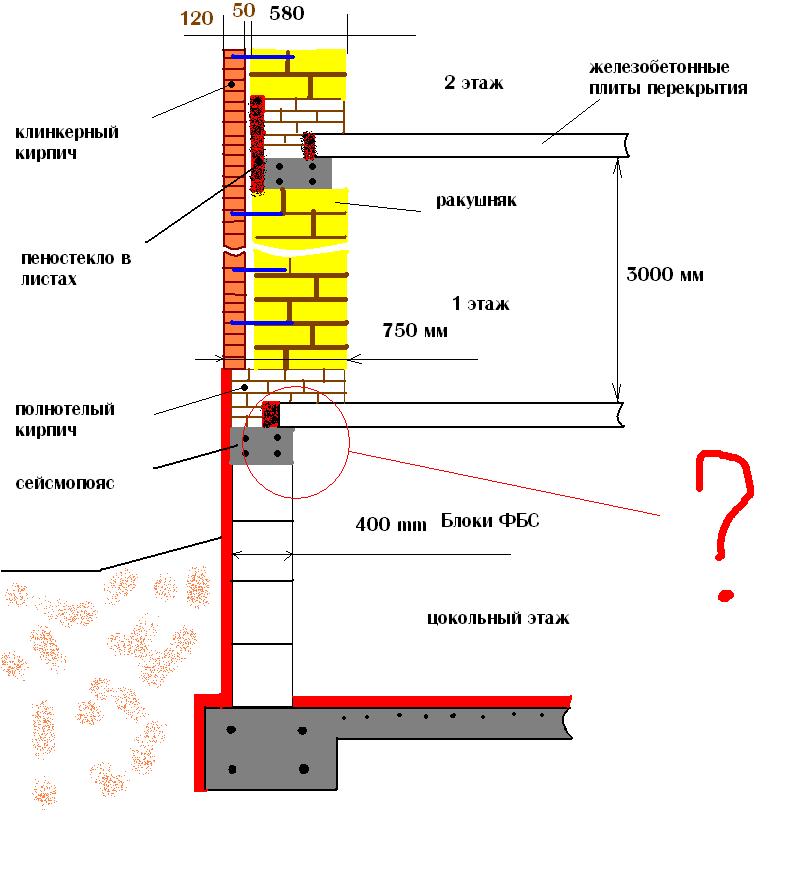

lastandr Опубліковано: 18 березня 2011 Поділитись Опубліковано: 18 березня 2011 Пирог стены получается примерно 750 мм , а стены цокольного этажа 400 мм , то-есть фундамент "маловато будет" - ведь нужно и облицовочный кирпич нести и несущую стену . Как должен выглядеть в данном случае фундамент под мою стену , вопрос как правильно ? Мне кажется,что здесь больше подойдут блоки ФБС 24-6-6Т, т.е.шириной 600мм,а воздушную прослойку 50мм вообще я бы убрал при такой толщине стен! Посилання на коментар Поділитися на інших сайтах More sharing options...
MIRAA Опубліковано: 18 березня 2011 Автор Поділитись Опубліковано: 18 березня 2011 (змінено) lastandr Воздушная прослойка - в данном случае условный размер , я хочу что бы ракушняк клали ориентируясь по внутренней стене под штукатурку , а возможные неровности стены из ракушняка чтоб были как раз в этой самой воздушной прослойке , потому и оставил запас 50 мм . Если же можно положить лицевой кирпич впритык к ракушняку я только за , все равно лицевой кирпич несет только декоративную и защитную функцию , при этом как мне кажется достаточно долговечная конструкция и создается параллельно со строительством стен. По фундаменту насколько я понял вы предлагаете "Т" образную конструкцию или возможно "Г" образную . Попутно возник вопрос , а нельзя-ли использывать те же блоки ФБС 400 мм + подпорные столбики из полнотелого кирпича для поддержания сейсмопояса ? Змінено 18 березня 2011 користувачем MIRAA Посилання на коментар Поділитися на інших сайтах More sharing options...
MIRAA Опубліковано: 18 березня 2011 Автор Поділитись Опубліковано: 18 березня 2011 (змінено) Winder конечно будет думать архитектор , но ведь и самому хочется разобраться . А то к примеру положат ,то есть "положат конкретно" строители кирпичную стенку - "На хазяин принимай отличную работу" обычный человек далекий от строительства (как я ) хмыкнул ,подошел , поковырял бы пальцем и с вумным видом согласился бы . Я же предпочту все таки ориентироваться на нормы , а не на доводы строителей: 1. Кирпичная кладка Требования СНиП 3.03.01-87 "Несущие и ограждающие конструкции" 1. 7.90. Толщина швов кладки должна быть: Горизонтальных 12 (-2) (+3) мм; вертикальных 10 (-2) (+5) мм. 2. 7.90. Отклонения в размерах конструкций от проектных не должны превышать: Толщина конструкций 15 мм По отметкам опорных поверхностей 10 мм По ширине простенков 15 мм По ширине проемов 15 мм По смещению вертикальных осей оконных проемов 20 мм По смещению осей конструкций 10 мм 3. 7.90. Отклонения поверхностей и углов кладки от вертикали не должны превышать: На один этаж 10 мм На всё здание высотой более двух этажей 15 мм 4. 7.90. Отклонения рядов кладки от горизонтали на 10 м длины стены не должны превышать 15 мм. 5. 7.90. Неровности на вертикальной поверхности кладки, обнаруженные при накладывании рейки длиной 2 м не должны превышать 10 мм. 6. 7.17. Укладка тычковых рядов под опорные части балок, прогонов, плит перекрытий, балконов и другие сборные конструкции является обязательной при многорядной перевязке швов. 7. 7.87. В дверных и оконных проемах должны быть установлены антисептированные деревянные пробки согласно проекту. 8. 7.87. Размер площадки опирания железобетонных конструкций на стены должен быть по проекту. 9. Разность отметок лицевых поверхностей двух смежных плит перекрытий в стыке не должна превышать при длине плиты: до 4 м 5 мм; свыше 4 м 10 мм. 10. 7.7. При вынужденных разрывах кладку выполнять в виде наклонной или вертикальной штрабы. 11. 7.8. При выполнении вертикальной штрабы в швы должна быть заложена арматура из стержней диаметром не более 8 мм с расстоянием до 2 м по высоте кладки, а также в уровне каждого перекрытия. Количество стержней арматуры должно быть не менее трех в одном уровне. 12. 7.13. Высота кирпичных неармированных перегородок, не раскрепленных перекрытиями или временными креплениями, не должна превышать 1,8 м для перегородок толщиной 12 см. 13. 7.21. При кладке в пустошовку глубина не заполненных раствором швов с лицевой стороны не должна превышать 15 мм в стенах и 10 мм ( только вертикальных швов ) в столбах. 14. 7.29. Армированная кладка должна выполняться с соблюдением следующих правил: Толщина швов в кладке должна превышать сумму диаметров пересекающейся арматуры не менее чем на 4 мм при толщине шва не более 16 мм; При поперечном армировании простенков сетки следует изготавливать и укладывать так, чтобы не менее двух арматурных стержней, из которых сделана сетка, выступали на 2-3 мм на внутреннюю поверхность простенка. Змінено 18 березня 2011 користувачем MIRAA Посилання на коментар Поділитися на інших сайтах More sharing options...

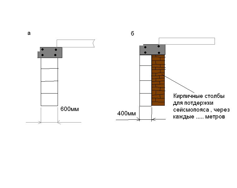

lastandr Опубліковано: 18 березня 2011 Поділитись Опубліковано: 18 березня 2011 lПопутно возник вопрос , а нельзя-ли использывать те же блоки ФБС 400 мм + подпорные столбики из полнотелого кирпича для поддержания сейсмопояса ? Вполне вероятно,что такая конструкция жизнеспособна,если в армопоясе делать 2 пространственных армокаркаса(по 4 арматуры), связанных между собой хомутами ,а в местах столбиков предусмотреть необходимое расширение подушки фундаментов.В любом случае,все это должен просчитать конструктор по ЖБ(но не архитектор). Посилання на коментар Поділитися на інших сайтах More sharing options...
MIRAA Опубліковано: 18 березня 2011 Автор Поділитись Опубліковано: 18 березня 2011 По поводу разработки проекта планировал на это дело отстегнуть 5000 -6000 $ , но при условии что я даю основные документы , а в ответ получить стройпаспорт с чертежами и расчетами ,все согласования с сосущими органами , все тех. и авторские надзоры , регистрации в БТИ ввод в эксплуатацию готового дома и номер дома на красивой табличке . Это возможно или это из разряда фантастики ?? Аргументирую тем что намалюет конструктор\архитектор какую-нибудь заковыку , побегу в сосущие органы а там мне скажут "вот это фигня не по феншую" , а конструктор будет потом от меня лицензиями и грамотами закрываться - зачем мне это ? Я лучше вместо беготни по инстанциям , больше время потрачу чтоб денег заработать . Посилання на коментар Поділитися на інших сайтах More sharing options...

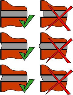

lastandr Опубліковано: 20 березня 2011 Поділитись Опубліковано: 20 березня 2011 Если вести облицовку и кладку стен одновременно,то никаких ограничений по количеству рядов нет.Для получения одинакового шва используются специальные металлические стержни ,то ли круг д=8-10мм,то ли квадрат таких же размеров,они остаются в кладке до застывания раствора,а затем извлекаются,в результате получается красивый утопленный шов с полукруглым или ровным профилем . Посилання на коментар Поділитися на інших сайтах More sharing options...
MIRAA Опубліковано: 20 березня 2011 Автор Поділитись Опубліковано: 20 березня 2011 Немного с вами не соглашусь По поводу прутика и шва : (из напутствий производителя) Рекомендуемая толщина швов — 10 мм Швы должны быть полностью заполнены раствором. При этом раствор не должен попадать в воздушный зазор. Запрещается использовать утопленные швы! Допустимые варианты показаны на рисунке сверху (варианты слева). В качестве имитации визуального эффекта утопленного шва рекомендуется использовать шов с подрезкой (нижний левый на рисунке сверху) — он дает тот же визуальный эффект оттенения кирпича, но при этом сохраняется надежность шва. При самостоятельном изготовлении раствора возможно применение «прутика». Прутик должен быть на 2 мм толще шва (для усадки кирпича после его вынимания, т.е. 12 мм при толщине шва 10 мм). Прутик закладывается с внутренней стороны фасадной кладки, таким образом, он выполняет две функции: предупреждение попадания кусочков раствора внутрь воздушного зазора и ориентиром высоты шва. то-есть насколько я понимаю , применять прутик с внешней стороны допустимо лишь в том случае если впоследствии эти швы будут расшиваться раствором , что есть отдельная операция с применением лесов\лестниц . Вот ссылка на источник :www.kerameya.com.ua/index.php?option=com_content&view=article&id=156%3Atechnology-klinker&catid=30%3A2011-01-05-14-34-17&Itemid=38&lang=ru Посилання на коментар Поділитися на інших сайтах More sharing options...
lastandr Опубліковано: 20 березня 2011 Поділитись Опубліковано: 20 березня 2011 Это не вы не соглашаетесь,а некий теоретик с упомянутого вами сайта Если вы хотите,то конечно,можете следовать всем этим "указивкам", только ничего толкового у вас не получится,не буду утруждать вас аргументами,сами попробуете и поймете,удачи... Посилання на коментар Поділитися на інших сайтах More sharing options...
