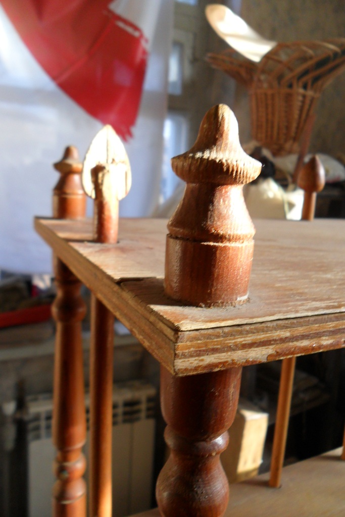

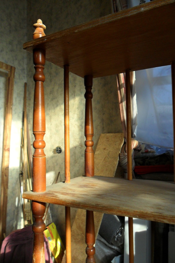

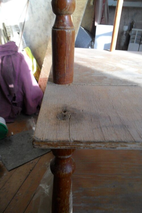

zmiey Опубліковано: 10 березня 2011 Поділитись Опубліковано: 10 березня 2011 Прошу совета, как аккуратно разобрать старую этажерку, некоторые соединения сами рассохлись, а некоторые стоят намертво. Тогда клеяли наверное на столярный клей. Греть строительным феном боюсь, как бы не попалить. Кто делал подобное, подскажите, плиз. Посилання на коментар Поділитися на інших сайтах More sharing options...
boss_maxx Опубліковано: 11 березня 2011 Поділитись Опубліковано: 11 березня 2011 Так как не возможно разобрать не повредив все составляющие надо пожертвовать полками для книг они вроде бы потрескались.Берете обыкновенную ножовку по дереву или металу и вырезаете квадратики вокруг стоек.Потом положыв на какую то опору типа тиски с помошчу молотка- стамески и какой то матери АКУРАТНО выдалбиваете деталь.После етого на точиле или вручную напильникоми или наждачной бумагой удаляете остатки клея и лак покрывающий изделие.Потом покупаете лак безцветный или цветной и пару раз с просушкой и подшлифовкой вскрываете.После етого заказываете в любом строительном магазине новые обклееные по торцам полки с отверствиями под реставрированые Вами деталями.Но не забывайте правило \Семь раз отмерь а раз отрежь.Удачи. Посилання на коментар Поділитися на інших сайтах More sharing options...
zmiey Опубліковано: 11 березня 2011 Автор Поділитись Опубліковано: 11 березня 2011 Спасибо, но это не совсем то.... Стойки все равно останутся склеенными между собой, а мне нужно их разобрать. Посилання на коментар Поділитися на інших сайтах More sharing options...
boss_maxx Опубліковано: 11 березня 2011 Поділитись Опубліковано: 11 березня 2011 Когда деталь будет освобождена от полок- полотном по металу розпилите пополам.Не вижу проблемы деталь составная и должна разбираться. Посилання на коментар Поділитися на інших сайтах More sharing options...
zmiey Опубліковано: 12 березня 2011 Автор Поділитись Опубліковано: 12 березня 2011 Так не будет потом соединения, шип - паз. Они же собирались , одна стойка в другую, а полка между ними. Посилання на коментар Поділитися на інших сайтах More sharing options...
neue bauer Опубліковано: 14 березня 2011 Поділитись Опубліковано: 14 березня 2011 Так не будет потом соединения, шип - паз. Они же собирались , одна стойка в другую, а полка между ними. Не самая большая проблема. Просверлите у распиленных деталей отверстия и вставите свой шип. Никто и не увидит, что он современный Посилання на коментар Поділитися на інших сайтах More sharing options...
