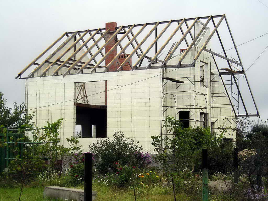

Котяра Опубліковано: 20 травня 2008 Автор Поділитись Опубліковано: 20 травня 2008 Вот, а мы ниже на полторы улицы - между Лазурной и Днепровой Стропила из металла - намного дороже чем из дерева? Я на стройке почти каждый вечер - заезжайте, познакомимся! Посилання на коментар Поділитися на інших сайтах More sharing options...
alyak Опубліковано: 20 травня 2008 Поділитись Опубліковано: 20 травня 2008 Стропила из металла - намного дороже чем из дерева? Я на стройке почти каждый вечер - заезжайте, познакомимся! ну вообще должны быть существенно по нынешним временам . Цены та за штуку у.е. за тонну . Посилання на коментар Поділитися на інших сайтах More sharing options...
