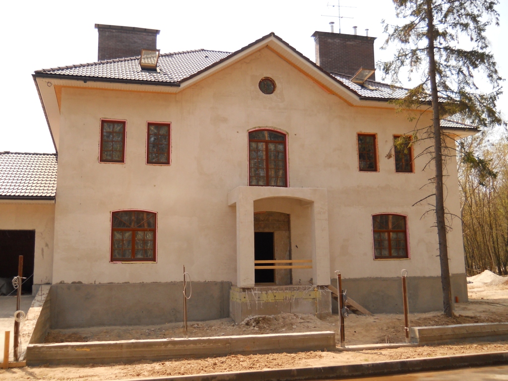

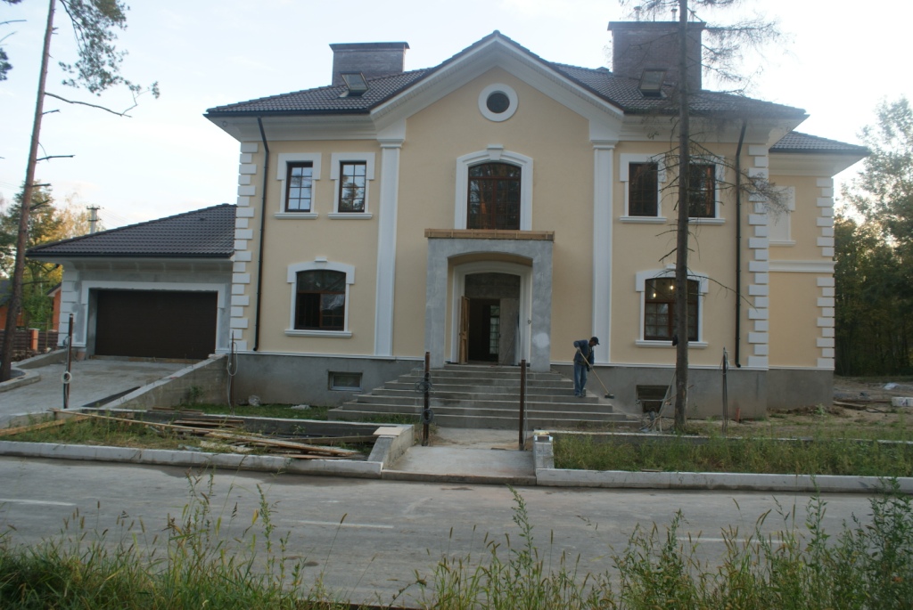

investor7a Опубліковано: 19 жовтня 2012 Поділитись Опубліковано: 19 жовтня 2012 Безликую коробку тоже можно изменить: Посилання на коментар Поділитися на інших сайтах More sharing options...
Voffka1624737141 Опубліковано: 19 жовтня 2012 Поділитись Опубліковано: 19 жовтня 2012 Безликую коробку тоже можно изменить: О-о-о-о-о, да Вы что !!! Исходя из предыдущих постов такой дом категорически нельзя строить !!! Он же с подвалом (сырость, холод, нужна дополнительная гидроизоляция) ... Мансардные окна - лишние теплопотери !!! 2-х этажный - вобще ужАс !!! Дети малые покалечиться могут, хозяева замучаются бегать вверх-вниз ... Чердачное окно - все тепло будет выходить на улицу ... Монолитный навес над крыльцом (он же балкон) - вобще кошмар - это даже не мостик, а мостище холода ... Гараж пристроеный к дому - вонь бензина от машины, грязь в доме, дополнительно отапливать нужно ... Ну и если присмотреться, можно найти еще кучу всего ... P.S. Если кто-то не понял, все вышенаписаное стеб :D Посилання на коментар Поділитися на інших сайтах More sharing options...
Игорь&Ира Опубліковано: 19 жовтня 2012 Поділитись Опубліковано: 19 жовтня 2012 Безликую коробку тоже можно изменить: В данном случае, представлены 2 фотографии разных этапов строительства, когда отделка изначально была предусмотрена в проекте. А Вы возьмите готовый безликий дом-коробку и предложите варианты его "окультуривания". Посилання на коментар Поділитися на інших сайтах More sharing options...

Марыся Опубліковано: 21 жовтня 2012 Поділитись Опубліковано: 21 жовтня 2012 Ура, дочитала. Хорошая тема. И в конце превращение "безликой коробки" понравилось. На первом фото и не представишь, что такая красотень получиться... Вот так и со стройкой, слушать, что дорого да тяжко - так и не узнаешь как классно получится потом. И я не оптимист, я - реалист. Только нужно думать, что то что хочешь построить за определенный промежуток времени, должно не больше чем в два раза превышать твои сегодняшние возможности (тогда выкрутиться можно). Кстати, действительно ли качественные витражные окна сильно удорожают строительство? Ведь на стеновой пирог не тратиться, штукатурки, обоев не нужно, на освещение затрат меньше, а зимой и солнышко греет... Посилання на коментар Поділитися на інших сайтах More sharing options...
