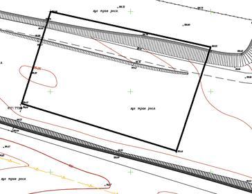

Есть участок (план во вложении, размер 25*30, север вверху/юг снизу), на котором хочу заложить сад. Сразу возник вопрос - имеет ли смысл учитывать расположение сторон света для рядов/междурядий, розу ветров? Как соединить на одном участке груши, яблоки, вишни, черешни, сливы, абрикосы?
А конечно, что нужно ! Основной принцип - деревья должны получать максимально возможное количество солнечного света ( нет ТЕНЕЛЮБИВЫХ плодовых, есть только относительно ТЕНЕВЫНОСЛИВЫЕ). Если вы размещаете деревья по схема квадрата ( 8х8 м, 5х5 м) в этом случае стороны света не имеют значение, а если по схеме прямоугольника 6х4, 8х6 то здесь ряды север-юг.
Роза ветров для самых деревьев особого значение не имеет , но более теплолюбивые (абрикос, персик, черешня ) сажать в местах "защищенных" более устойчивыми плодовыми (слива, груша)
. Как соединить на одном участке груши, яблоки, вишни, черешни, сливы, абрикосы?
Те плодовые , что повыше размещат на севере, опускаясь к югу в ряду, где высаживают плодовые меньшие по высоте.
Есть конечно и другие нюансы, особенно с учетом того, каким образом Вы будете формировать деревья в дальнейшем.
