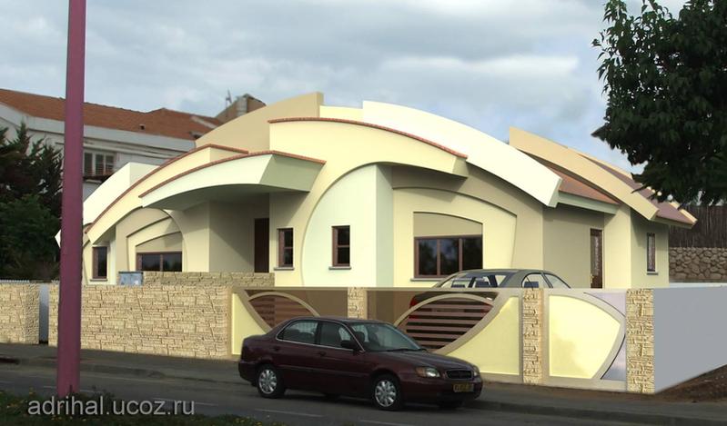

Знакомый заканчивает проект дома, вот и решили выставить на обсуждения, что скажете.
Окна не вписываются в стиль . Крыши такие мне нравятся. А в целом можно работать и работать. Видела подобные дома с садом на крыше, мне кажется это более интересные варианты.:beer:

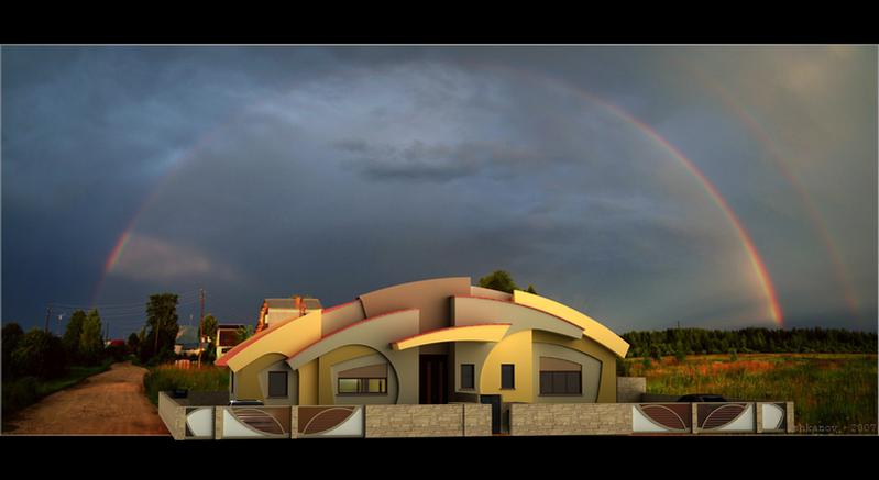

Нетипичный. Мне нравятся нетипичные дома.

Эскизы интересные - а внутреннюю планировку можно выложить для просмотра?
Слишком большое накопление овальных форм - как по мне на дикобраза или на динозавра похож - имхо не очень понравилось. Может где то в пустыне смотрелось бы получше...
+1! Громоздко как-то дом смотрится. :)
Мне очень нравится. Я бы дал высший балл.
Вот только отсутствие цоколя смущает - имхо непрактично. А добавишь цоколь - потеряешь пропорции.
Громоздко... Урбанистично... На фоне села выглядит вычурно. Мне кажется, под такой дом нужен большой участок, что бы "оторваться от соседей" или надо вписывать в "местные строительные материалы". Например, заменить на некоторых плоскостях штукатурку на кирпич.
Пожалуй, это действительно не для села - или город, или коттеджный поселок, где среди леса крыш пару деревьев торчат.
Но все равно, конфетка!
А теперь пририсуем к нему цоколь, отмостку, водосточку, трубы отопления и вентиляции (должны быть выше конька)...
Спасибо за комментарии, общею картину мы получили тючок доработает коллега. В общем мне его работы все нравится, стиль и планировка.
Выставить внутренне пространства не смогу тут извините это его работа и хлеб.

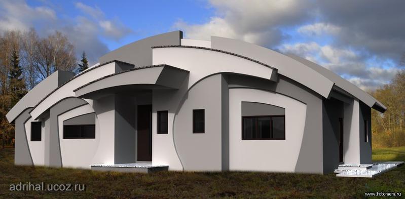

Судя по всему очень эскизный проект, думаю пока только идет отработка планировок... Мне интересно как будет решена кровля? Конструкторы видели это "чудо природы" :)? Если можно будет в будущем, дайте конструктивный разрез....
Это наверное та категория проектов которая нравится 99%, а строят 0,1%
Искусство требует больших материальных жертв!
А тут собственно ничего особенного нет в конструкции. Обыкновенная сводчатая крыша - решается фермами, а кровлю можно решить битумной черепицей.:beer:
Только скажите другу пусть поработает над окнами, а то получается как бы это сказать по мягче:rolleyes: - как будто он на окнах захотел сильно сэкономить. И водосточку пусть продумает. Явно хромают некоторые моменты. Ну и боковой фасад я думаю будет скушноватеньким.
Я понил, все будет, проект на стадии завершения и оговорен с заказчикам, так как там сейчас дела идут я не в курсе всех подробностей, если хотите дам ссылку на его альбом, но предупреждаю конструктивной часть там нет, не ищите :D.
Гы, не, решение я знаю, сформулировал неправильно. Мне просто интересно как это будет реализовано, высоты ферм, на что их оперли, форма потолков, будут ли они в интерьере.... А вообще конечно до этого далеко. Но если такой домик будет в портфолио, это плюс... возьмусь и я наверно за что-то эдакое, надоело уже стандарты делать. Заказчика бы такого....
