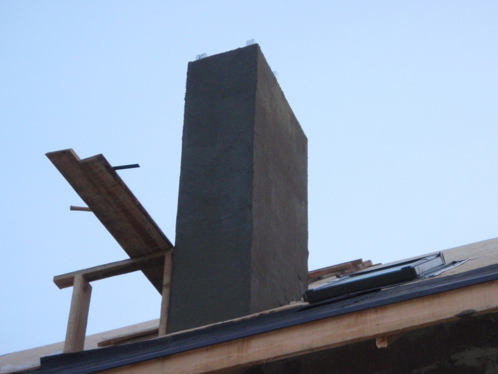

Piastr Опубліковано: 8 березня 2011 Поділитись Опубліковано: 8 березня 2011 Нужно облицевать вентканалы из рядового красного кирпича, позже - цоколь дома в таком же стиле. Кто имеет опыт, посоветуйте, что выбрать, на какой раствор крепить. Предпочтительно облицовочная плитка, кирпич не нравится, да и тяжелый он. Если есть картинки - спасибо вдвойне. Дом из газобетона, будет штукатуриться, краситься в бежевые тона. Крыша будет из черепицы кирпично-красного цвета. Посилання на коментар Поділитися на інших сайтах More sharing options...
Golos Опубліковано: 9 березня 2011 Поділитись Опубліковано: 9 березня 2011 Нужно облицевать вентканалы из рядового красного кирпича, позже - цоколь дома в таком же стиле. Кто имеет опыт, посоветуйте, что выбрать, на какой раствор крепить. Предпочтительно облицовочная плитка, кирпич не нравится, да и тяжелый он. Если есть картинки - спасибо вдвойне. Дом из газобетона, будет штукатуриться, краситься в бежевые тона. Крыша будет из черепицы кирпично-красного цвета. Вариантов море на самом деле. Есть плитки с имитацией природного камня, кирпича разного вида, иногда просто оштукатуривают декоративом (например короед, шагрень, барашек). Если хотите потом и цоколь таким же материалом - посмотрите песчанник - он недорогой и при нормальной обработке хорошо стоит. Мы делали так: 1 Посилання на коментар Поділитися на інших сайтах More sharing options...

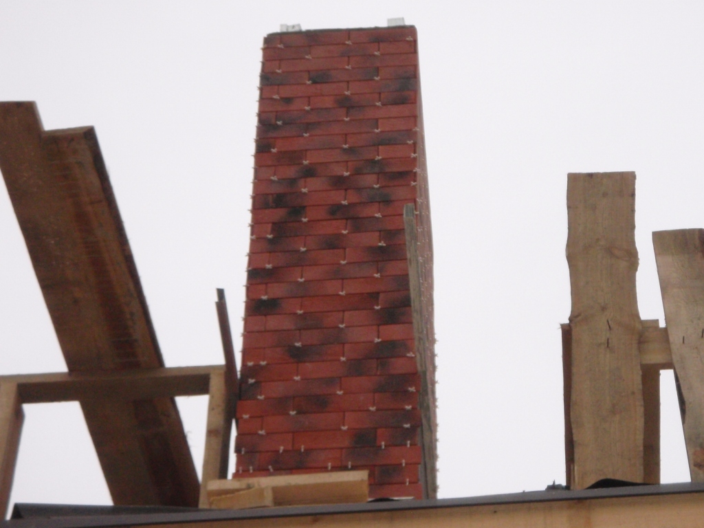

Piastr Опубліковано: 9 березня 2011 Автор Поділитись Опубліковано: 9 березня 2011 Вариантов море на самом деле. Есть плитки с имитацией природного камня, кирпича разного вида, иногда просто оштукатуривают декоративом (например короед, шагрень, барашек). Если хотите потом и цоколь таким же материалом - посмотрите песчанник - он недорогой и при нормальной обработке хорошо стоит. Мы делали так: Спасибо. Почему-то кнопочка не работает. Может, что-то присоветуете из водостойких материалов штукатурного типа поконкретнее? Посилання на коментар Поділитися на інших сайтах More sharing options...
Golos Опубліковано: 9 березня 2011 Поділитись Опубліковано: 9 березня 2011 Спасибо. Почему-то кнопочка не работает. Может, что-то присоветуете из водостойких материалов штукатурного типа поконкретнее? Фасадные минеральные и акриловые смеси. Производителей масса. Мне нравится Баумит и СПС. По обработке поверхности - к Пропеллеру. 2 Посилання на коментар Поділитися на інших сайтах More sharing options...
