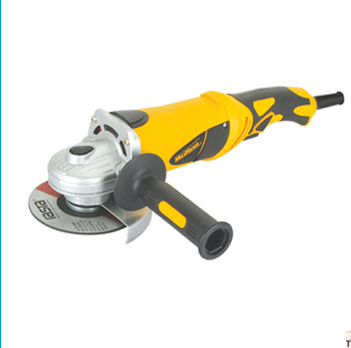

Вот, отхватил аппарат.
Мощность-1200Вт, и 90000об./мин . КИтайская. Дело в том, что я работаю в Китае. Здесь инструмент намного дешевле чем у нас. Эту взял , если перевести на гривны, за 150 Грив.Есть, конечно, и по дороже, но учитывая мою неопытность, если сломается, то не жалко будет.

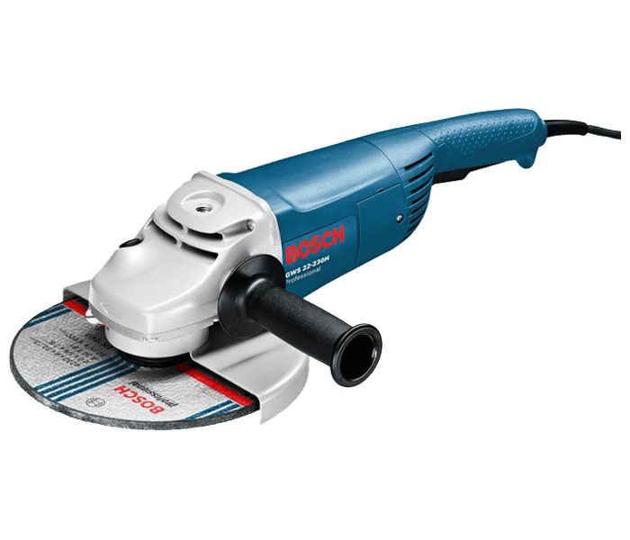

Для себя выбрал большая Bosch GWS 22-230 JH Professional Bosch grande.jpg хороша, мощная, лёгкая, пыли не боится, после залития водой сушишь и нет проблем, нагрузки переносит хорошо, даже когда клинит диск если удержишь просто жужжит=@. Из недостатков по моему недостаточно жесткий пластик корпуса. Было две таких одна сгорела через 2.5 года, вторая уже больше 3 полёт нормальный. DeWalt и Makita горят быстрее и более нежные.

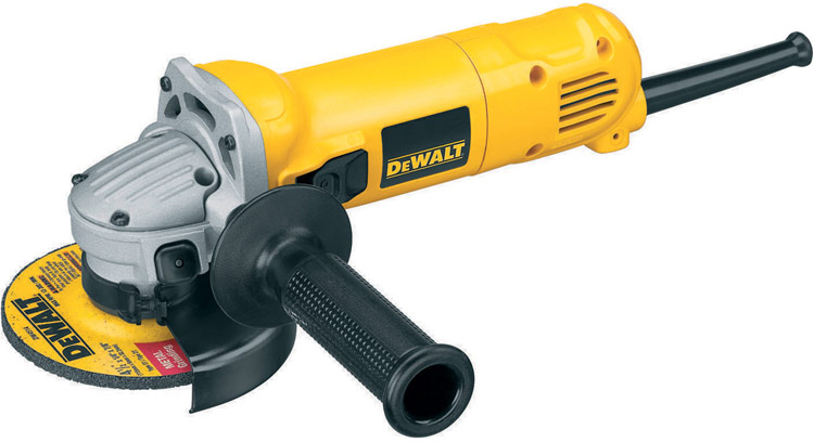

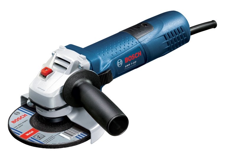

Маленькая DeWalt D28139 DeWalt piceño.jpg удобная и дешёвая, мощности хватает на прорез 15 мм балки, маленькая залазит везде. Ходит около года-полтора, но при её цене :good:. Есть ещё BOSCH GWS 7-115 E Professional Bosch piceño.jpg тоже удобная но более дорагая и не прощает окунания в воду как DeWalt.
