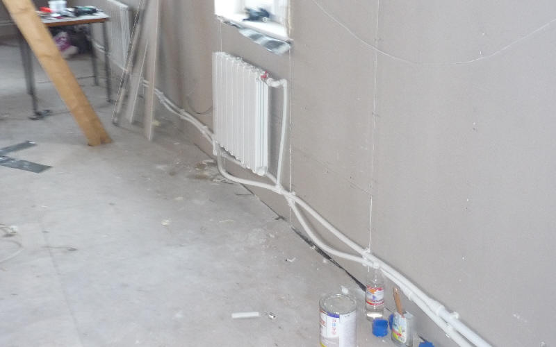

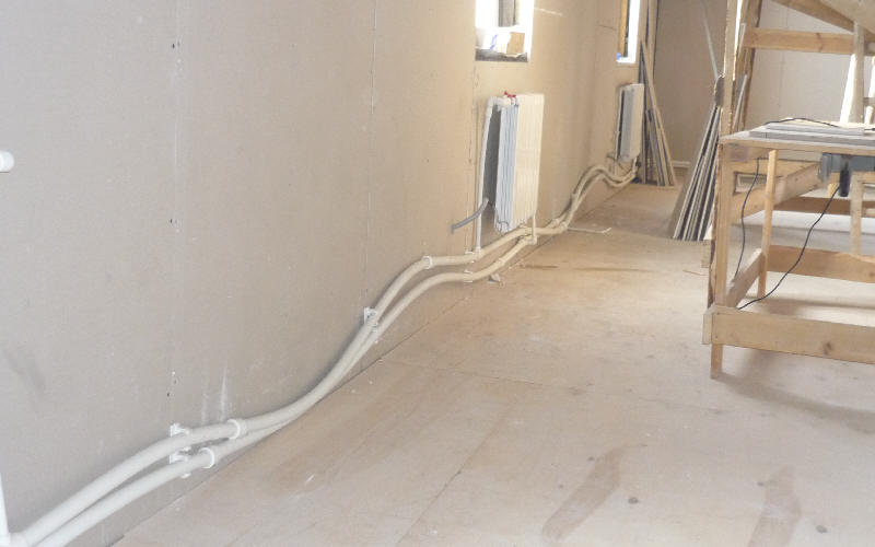

B.S.V. Опубліковано: 5 березня 2011 Поділитись Опубліковано: 5 березня 2011 Где вы видели такую трубу для отопления без армирования? Если применять простой ППР для отопления то его при открытой проводке так поведёт что вам это непонравится, и там действительно надо будет делать кучу компенсаторов. Такой монтаж это неочень есть хорошо,другое дело еслибы это был скрытый монтаж то там бетонная стяжка моглабы поглотить это удлиннение трубы. Но в любом случае для отопления надо применять стабированную трубу хотябы на худой конец стекловолокном. Я же Вам в какой-то Вашей теме показывал фото с ПП не *Штаби*, или Вы сомневаетесь в этом. Экономия, потом очень дорого обходиться. Посилання на коментар Поділитися на інших сайтах More sharing options...

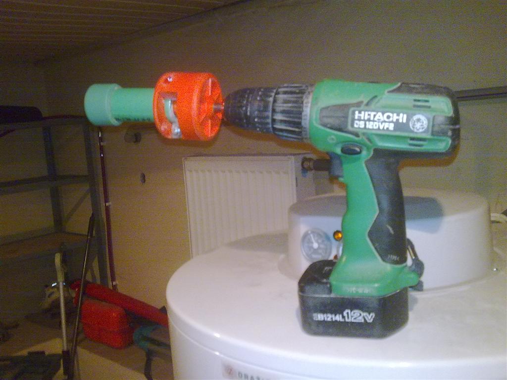

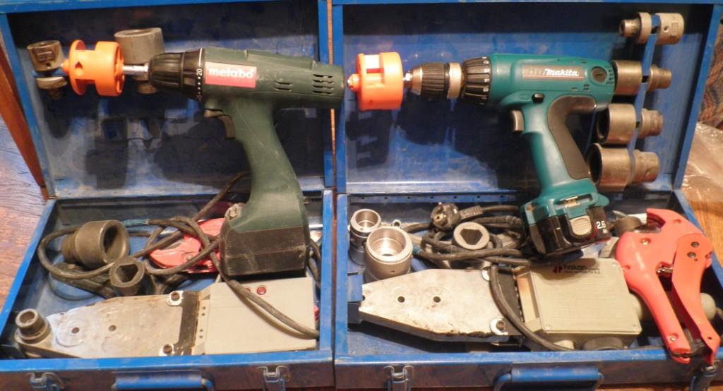

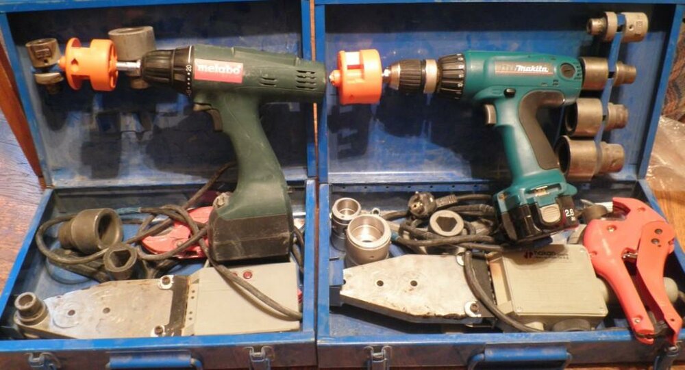

Run Опубліковано: 5 березня 2011 Поділитись Опубліковано: 5 березня 2011 Хотя, "штаби" паять - та еще морока с зачисткой, по скорости выполнения стыка почти как медь зачистку прифигачиваете на дрель или перфоратор и морока с зачисткой отпадает... показал как то своим бойцам, так они с радости коттедж на 200 квадратов за 4 дня спаяли а по теме.. да пофигу.. что медь, что металлопластик, что ППР, что сталь, что стекло :D ... все будет работать если соблюдать: 1. Проект. 2. Технологию монтажа. 3. Здравый смысл... Посилання на коментар Поділитися на інших сайтах More sharing options...
Nobel Опубліковано: 5 березня 2011 Автор Поділитись Опубліковано: 5 березня 2011 зачистку прифигачиваете на дрель или перфоратор що за такаштука??? бо я маю тільки ручну зачистку...але там дійсно довга процедура Посилання на коментар Поділитися на інших сайтах More sharing options...

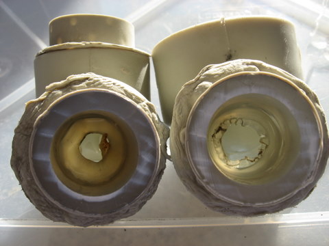

Interso Опубліковано: 5 березня 2011 Поділитись Опубліковано: 5 березня 2011 Я же Вам в какой-то Вашей теме показывал фото с ПП не *Штаби*, или Вы сомневаетесь в этом. Экономия, потом очень дорого обходиться. Помоему вы чтото перепутали с фото. Лично я стараюсь простой ПП применять поменьше и то только на холодной воде хотя он прекрасно стоит и на ГВС и может стоять на отоплении но ещё раз повторюсь лично я применяю композитную метализированную трубу везде хоть на ХВС хоть на ГВС и отопление понятно само собой. По поводу трубы Gross.нормальная труба нашего производства и стоять она будет, а этажность дома это непроблема,ведь давление больше на нижних этажах чем на верхних, ну и наконец то ваши опыты по ПП трубам показали что они намного лучше держат давление чем другие полимерные трубы. 1 Посилання на коментар Поділитися на інших сайтах More sharing options...
yoojin Опубліковано: 5 березня 2011 Поділитись Опубліковано: 5 березня 2011 зачистку прифигачиваете на дрель или перфоратор що за такаштука??? бо я маю тільки ручну зачистку...але там дійсно довга процедура Вот такая вот зачистка, турецкая 20-ка стоит 70 грн, немецкая дороже. 1 Посилання на коментар Поділитися на інших сайтах More sharing options...
B.S.V. Опубліковано: 5 березня 2011 Поділитись Опубліковано: 5 березня 2011 Повторяю фото. 1 Посилання на коментар Поділитися на інших сайтах More sharing options...
